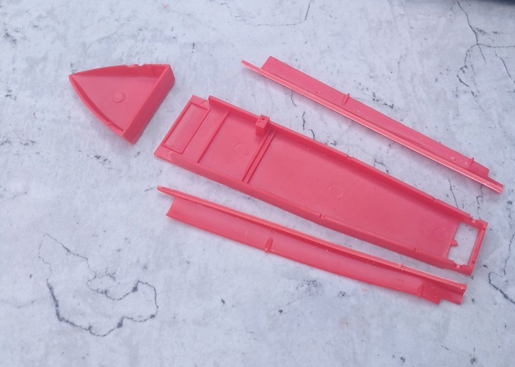

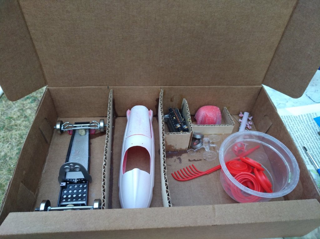

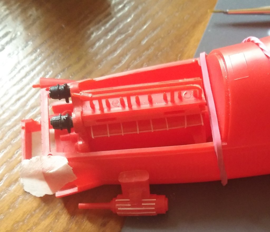

Популярный пост SergeiSergei 161 Опубликовано 25 Jul 2022, 05:54:43 Популярный пост Жалоба Поделиться Опубликовано 25 Jul 2022, 05:54:43 Здравствуйте всем. Зацепила тема уважаемого PETERSON. решил значится тоже сделать такую Альфу. Доделки будет минимальным, перепила не будет вообще т.к опыта надлежащего не имею. Альфа будет, так сказать"по мотивам", ибо как не раз сказано в выше озвученной теме, погоня за исторической достоверностью приведет к мега запилу и в итоге может похоронить весь проект. И так, что уже имеем. Собрал двигатель, добавил кое каки детали (историческая и техническая достоверность это не здесь!!!) ребра на двигатель и компрессор. Ну и как полагается расчленил дабы избавиться от жуткого шва. 8 Ссылка на сообщение Поделиться на другие сайты

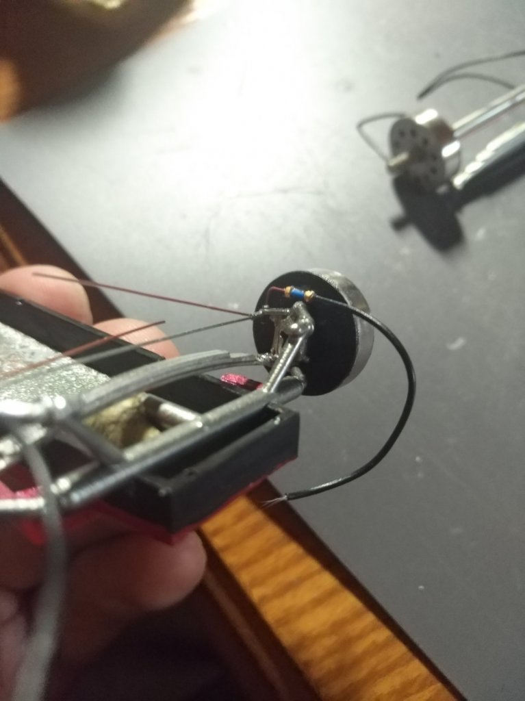

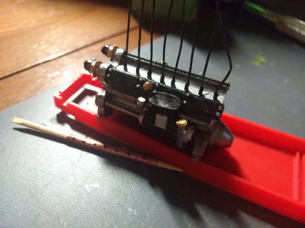

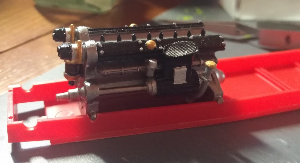

Популярный пост SergeiSergei 161 Опубликовано 27 Jul 2022, 06:10:56 Автор Популярный пост Жалоба Поделиться Опубликовано 27 Jul 2022, 06:10:56 Ну вот, что получилось с двигателем. Скручена медная трубочка под проводку зажигания, сегодня вечером буду доделывать. 5 Ссылка на сообщение Поделиться на другие сайты

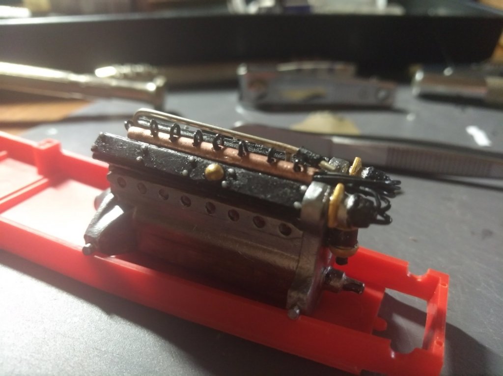

SergeiSergei 161 Опубликовано 28 Jul 2022, 03:48:51 Автор Жалоба Поделиться Опубликовано 28 Jul 2022, 03:48:51 Вот та вышел двигатель на сегодняшний день, трубку охлаждающей жидкости, ну и остальные трубочки будем ставить на месте после сборки кузова Сейчас займемся подвеской. Тут возникла проблема, дело в том что имитация задне подвески из набора куда-то потерялась, делать придется с нуля. И тут возникла мысль наборных тормозных барабанов, чтобы ребра выделялись, отсюда большая просьба у кого есть такой набор, подскажите задние барабаны по диаметру равны передним? 2 Ссылка на сообщение Поделиться на другие сайты
PETERSON 10158 Опубликовано 28 Jul 2022, 10:00:00 Жалоба Поделиться Опубликовано 28 Jul 2022, 10:00:00 Трубочка толстовата, да и провода тоже. Барабаны в ките, кажется, одинаковые, но я бы не стал сильно доверять достоверности кита. 1 Ссылка на сообщение Поделиться на другие сайты
SergeiSergei 161 Опубликовано 28 Jul 2022, 11:04:40 Автор Жалоба Поделиться Опубликовано 28 Jul 2022, 11:04:40 45 минут назад, PETERSON сказал: Барабаны в ките, кажется, одинаковые, но я бы не стал сильно доверять достоверности кита. Спасибо! Но за 100% достоверностью гнаться не будем, даже 80% для монго опыта хватит за глаза. 47 минут назад, PETERSON сказал: Трубочка толстовата, да и провода тоже. А проводов тоньше нет, это самые тонкие что нашёл, наверное стоило проволоку ставить и красить, но боялся намазать лишнего. А трубочка оказывается на конус идёт, сразу не рассмотрел, да и клапанные крышки поуже должны быть. Но, ладно, делаем из того что есть. Еще раз СПАСИБО!!! Ссылка на сообщение Поделиться на другие сайты

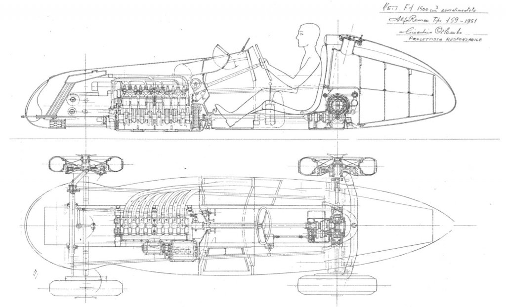

PETERSON 10158 Опубликовано 28 Jul 2022, 20:14:54 Жалоба Поделиться Опубликовано 28 Jul 2022, 20:14:54 (изменено) 9 часов назад, SergeiSergei сказал: да и клапанные крышки поуже должны быть Более того, весь мотор должен быть короче на пять миллиметров. Я об этом писал в своём ВИПе. 9 часов назад, SergeiSergei сказал: Но за 100% достоверностью гнаться не будем, даже 80% для монго опыта хватит за глаза. Тогда выбирай. В ките барабаны одинаковые, диаметром 15,4 мм. По чертежу 159-й Альфы передние 17,5 мм, задние 16,8 мм. Ширина 3,5 мм. Изменено 28 Jul 2022, 20:15:45 пользователем PETERSON 1 Ссылка на сообщение Поделиться на другие сайты

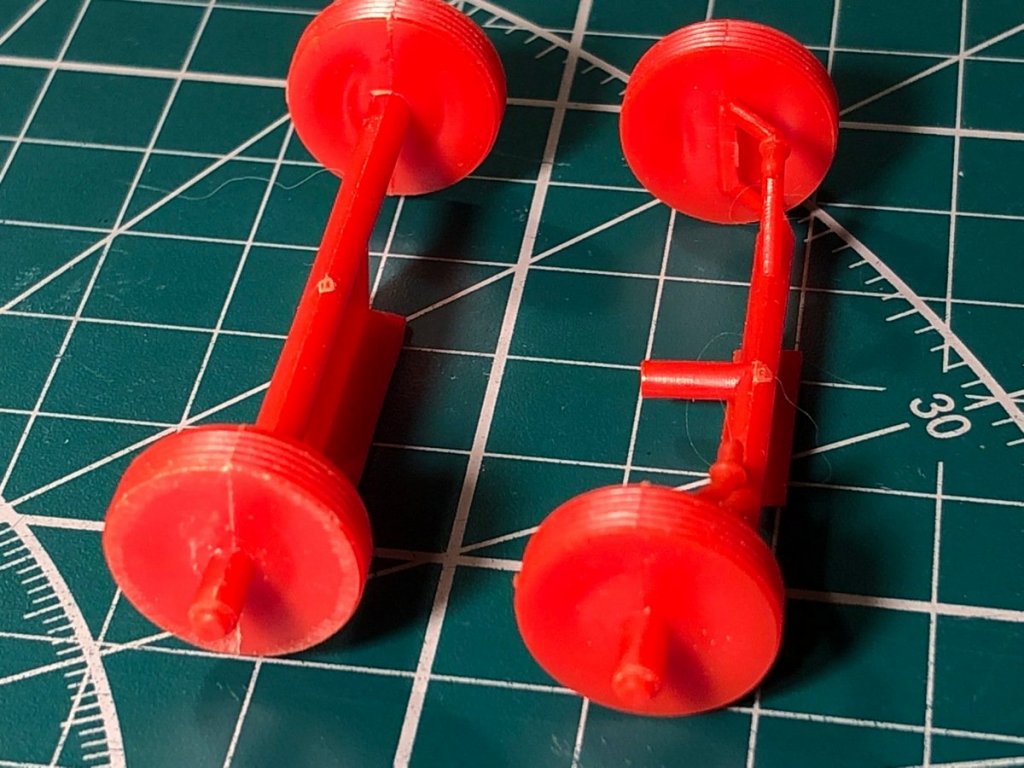

PETERSON 10158 Опубликовано 29 Jul 2022, 18:18:10 Жалоба Поделиться Опубликовано 29 Jul 2022, 18:18:10 12 часов назад, SergeiSergei сказал: измерить высоту на которой крепиться задняя балка Ось проходит на высоте 10,9 мм от днища (нижней поверхности кузова). Можно также ориентироваться по дорожному просвету на чертеже. Он равен 4,2 мм. 14 часов назад, boxer сказал: надо удостовериться, что подросшие барабаны поместятся в дисках колес,.. Внутренний диаметр колеса 16 мм. Колею, кстати, надо делать уже. Вот так выглядит китовый задний мост, приложенный к чертежу. 1 Ссылка на сообщение Поделиться на другие сайты
SergeiSergei 161 Опубликовано 1 Aug 2022, 11:22:37 Автор Жалоба Поделиться Опубликовано 1 Aug 2022, 11:22:37 В 29.07.2022 в 23:18, PETERSON сказал: Ось проходит на высоте 10,9 мм от днища (нижней поверхности кузова). Спасибо!!! В 29.07.2022 в 23:18, PETERSON сказал: Колею, кстати, надо делать уже. Вот так выглядит китовый задний мост, приложенный к чертежу. Это еще и рессоры пилить, а это уже мега запил, но посмотрим. Ссылка на сообщение Поделиться на другие сайты

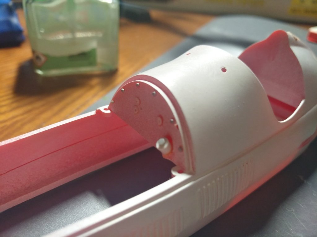

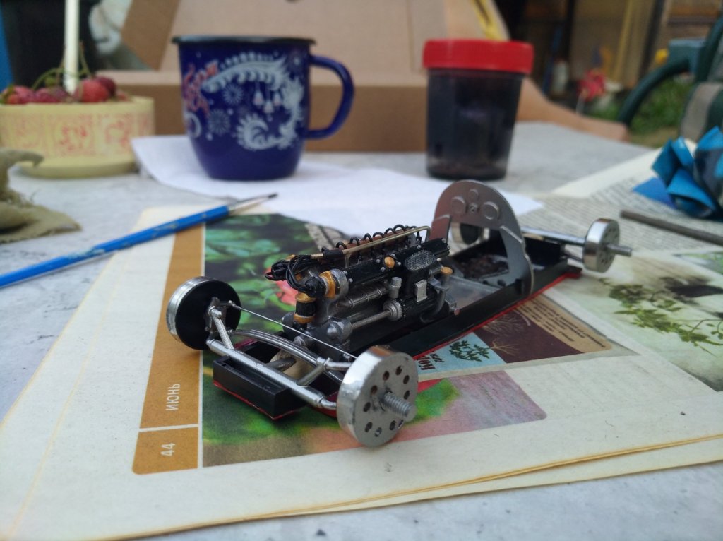

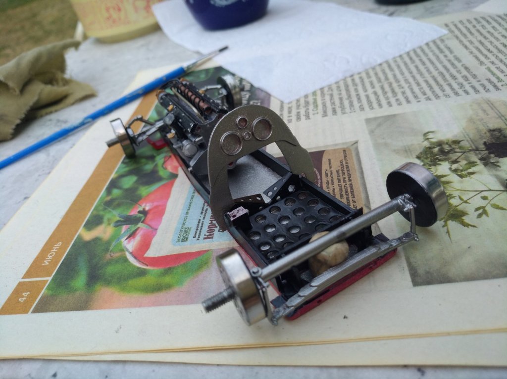

Популярный пост SergeiSergei 161 Опубликовано 8 Aug 2022, 03:55:29 Автор Популярный пост Жалоба Поделиться Опубликовано 8 Aug 2022, 03:55:29 Всем здрасьте. Вот на даче оказывается тоже можно устроить минутку моделизма. Вот что имеем на сегодняшний момент: И вот так мы ездим на дачу: 6 Ссылка на сообщение Поделиться на другие сайты
hibar 526 Опубликовано 8 Aug 2022, 05:09:32 Жалоба Поделиться Опубликовано 8 Aug 2022, 05:09:32 поездки на дачу в разы увеличивают возможность проеб потерять что-то мелкое. #я100разтакделал 1 Ссылка на сообщение Поделиться на другие сайты

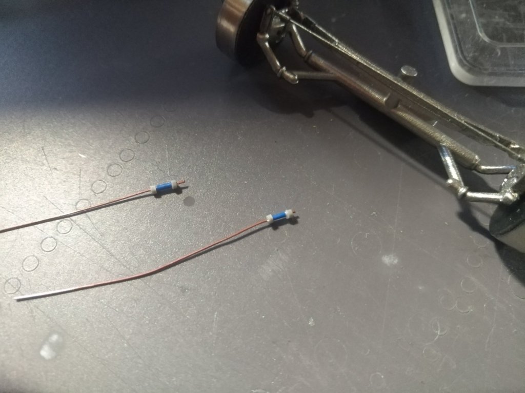

Популярный пост SergeiSergei 161 Опубликовано 9 Aug 2022, 03:39:50 Автор Популярный пост Жалоба Поделиться Опубликовано 9 Aug 2022, 03:39:50 делаем тормозные цилиндры, ставим их на барабаны. Потом шланги заправим под корпус будет лучше выглядеть 5 Ссылка на сообщение Поделиться на другие сайты

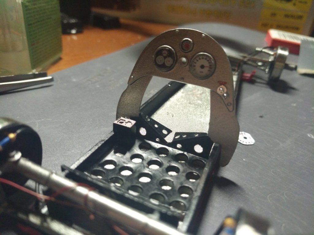

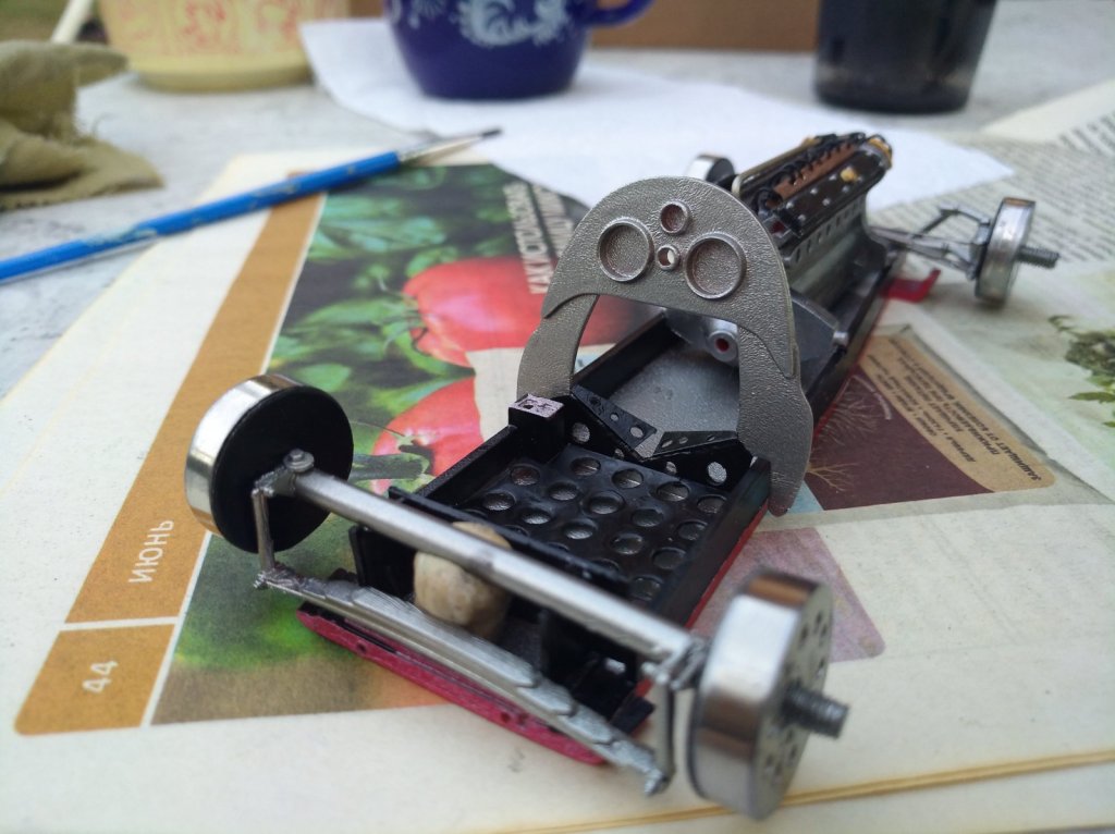

Andrey Labuzov 6544 Опубликовано 9 Aug 2022, 06:28:21 Жалоба Поделиться Опубликовано 9 Aug 2022, 06:28:21 В 08.08.2022 в 06:55, SergeiSergei сказал: И вот так мы ездим на дачу: На приборке краска пожрала пластик, судя по всему. В 08.08.2022 в 08:09, hiibar сказал: поездки на дачу в разы увеличивают возможность проеб потерять что-то мелкое Зависит от аккуратности. Я обычно беру простые модели с целью простой подготовки деталей. И пока ни разу ничего не потерял. Вот, космический корабль так делал Ссылка на сообщение Поделиться на другие сайты
SergeiSergei 161 Опубликовано 9 Aug 2022, 06:47:07 Автор Жалоба Поделиться Опубликовано 9 Aug 2022, 06:47:07 17 минут назад, Andrey Labuzov сказал: На приборке краска пожрала пластик, судя по всему. Да, есть такое. решил оставить, типа "фактура" люминия, молотками рихтовали. Ссылка на сообщение Поделиться на другие сайты
PETERSON 10158 Опубликовано 9 Aug 2022, 08:38:00 Жалоба Поделиться Опубликовано 9 Aug 2022, 08:38:00 Такая богатая деталировка добавляется, а колею оставил, как в ките? Она очень радикально влияет на внешний вид модели. Ссылка на сообщение Поделиться на другие сайты
SergeiSergei 161 Опубликовано 9 Aug 2022, 08:45:02 Автор Жалоба Поделиться Опубликовано 9 Aug 2022, 08:45:02 1 минуту назад, PETERSON сказал: Такая богатая деталировка добавляется, а колею оставил, как в ките? Она очень радикально влияет на внешний вид модели. Не травите душу. рассматривал уменьшение колеи, но если честно на ките не увидел значительного улучшения. А учитывая патологическую лень, решил найти себе оправдание, и ориентироваться вот на это фото, хотя это и не та "Альфа", чисто визуально там вылет (расстояние от кузова до колеса) визуально больше. это меня успокоило. Ссылка на сообщение Поделиться на другие сайты
hibar 526 Опубликовано 9 Aug 2022, 10:10:36 Жалоба Поделиться Опубликовано 9 Aug 2022, 10:10:36 3 часа назад, Andrey Labuzov сказал: Зависит от аккуратности. Я обычно беру простые модели с целью простой подготовки деталей. И пока ни разу ничего не потерял. Вот, космический корабль так делал завидую молча. У меня обычно всё теряется. Хотя вот только же сюда положил. Потом находится Ссылка на сообщение Поделиться на другие сайты

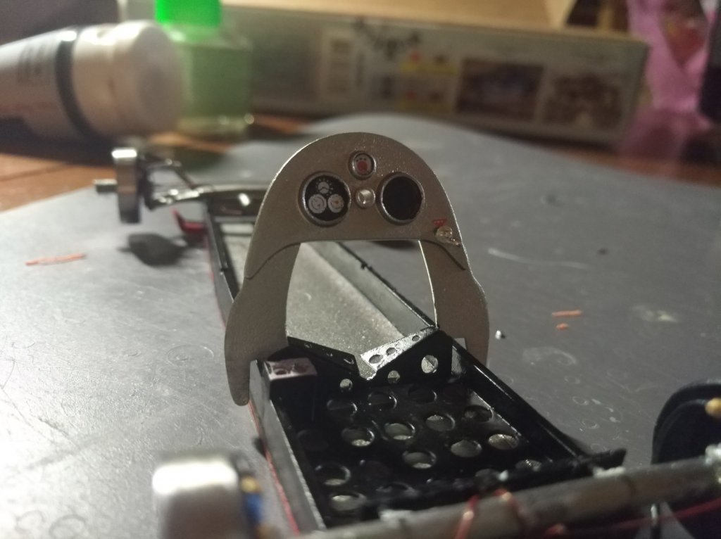

Популярный пост SergeiSergei 161 Опубликовано 10 Aug 2022, 03:40:22 Автор Популярный пост Жалоба Поделиться Опубликовано 10 Aug 2022, 03:40:22 Вот, приборка. На одном из фото в центральный прибор вставлена стекляшка. Колодцы очень глубокие, пришлось резать кругляши и вставлять из внутрь. Мелкие приборы это декали 1\43, а вот что делать с большим пока не понятно, принтер так и не смог настроить чтобы распечатал что то понятное, бум думать дальше. 5 Ссылка на сообщение Поделиться на другие сайты
SergeiSergei 161 Опубликовано 12 Aug 2022, 03:27:57 Автор Жалоба Поделиться Опубликовано 12 Aug 2022, 03:27:57 Принтер ни как не хотел печатать черную приборку, пришлось делать белую, ну и фиг с ним, как уже говорил за достоверностью не гонимся. Ну и подшаманил "подкапотку". 4 Ссылка на сообщение Поделиться на другие сайты

PETERSON 10158 Опубликовано 17 Aug 2022, 11:10:35 Жалоба Поделиться Опубликовано 17 Aug 2022, 11:10:35 В 15.08.2022 в 06:21, SergeiSergei сказал: Михаил, не могли бы вы подсказать, диаметр труб для рамы кузова К сожалению, у меня нет более точной информации, чем тот чертёж, которым я поделился вот тут. Возьми и сам замерь. Ссылка на сообщение Поделиться на другие сайты
