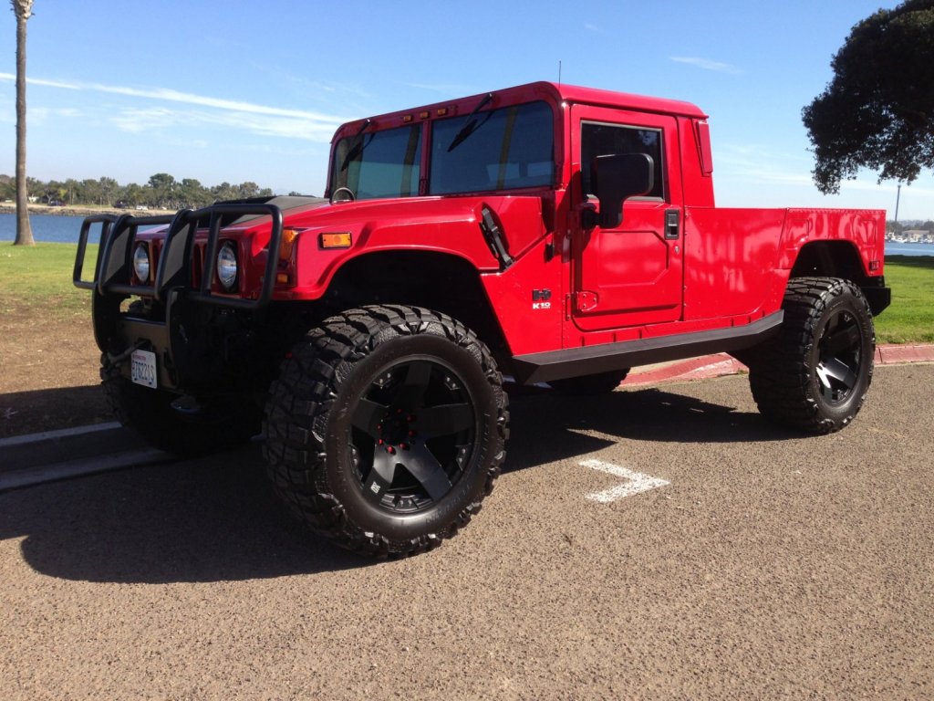

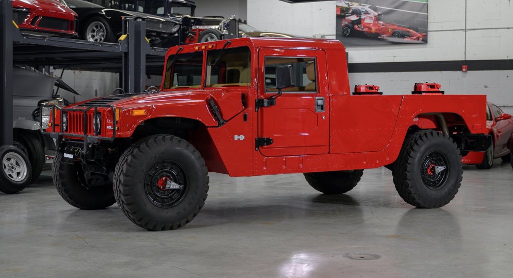

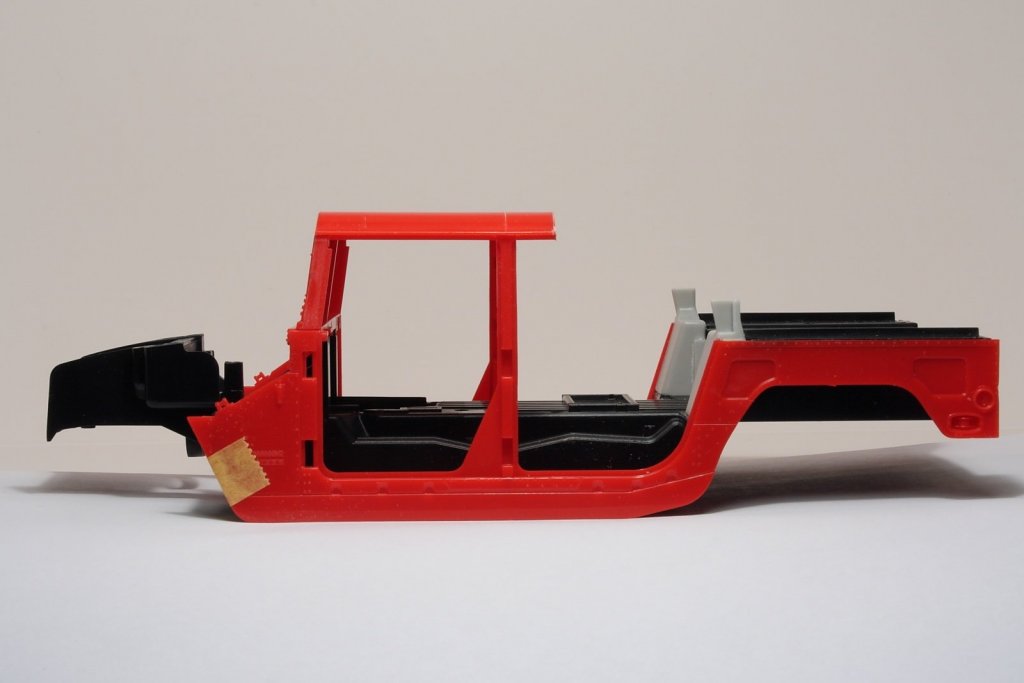

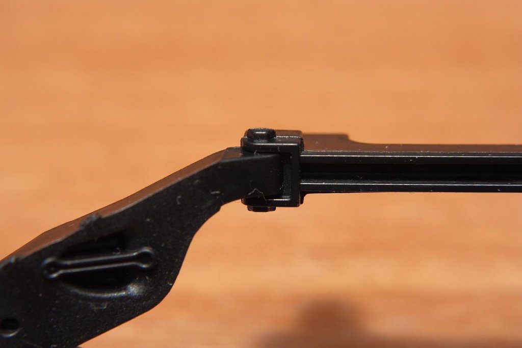

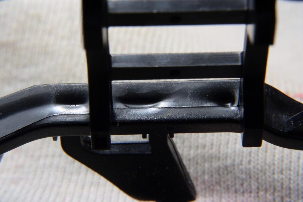

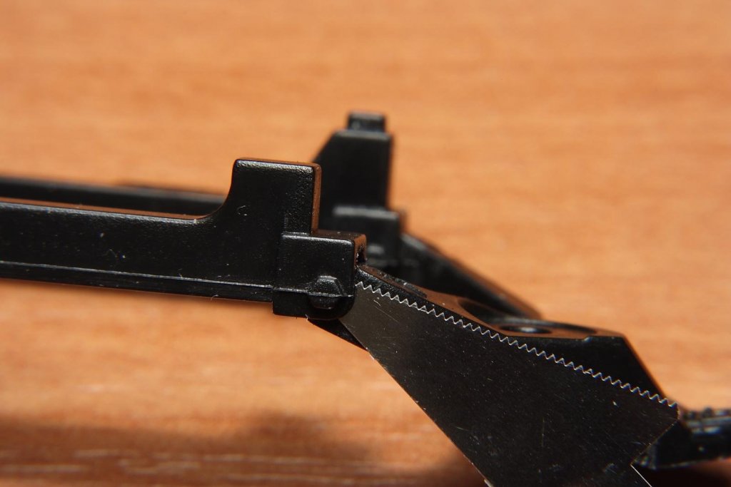

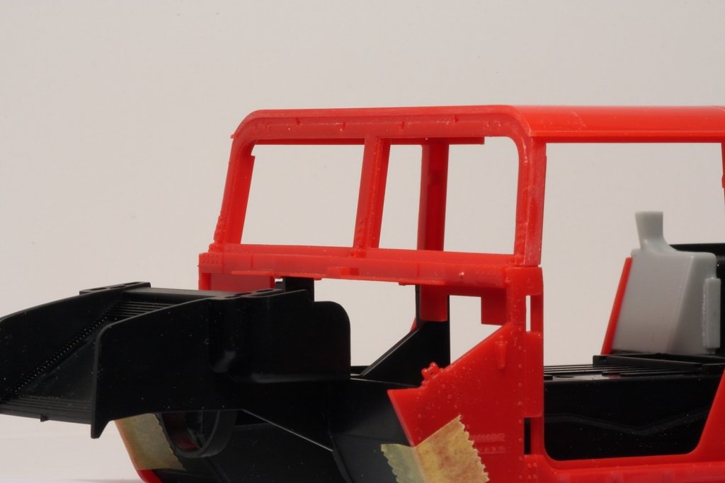

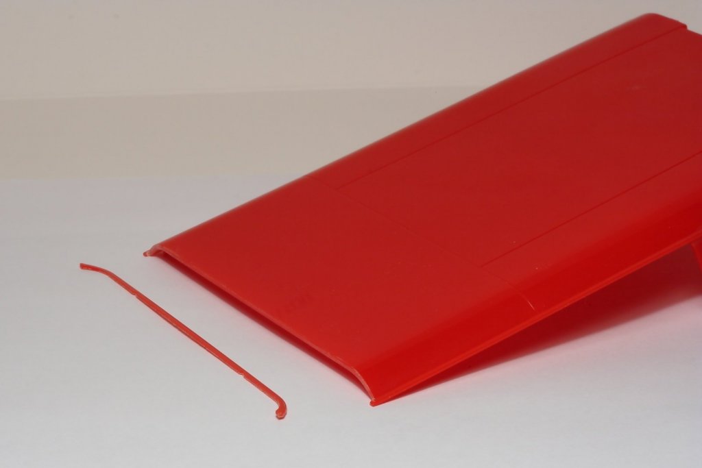

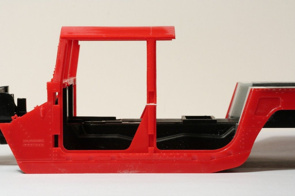

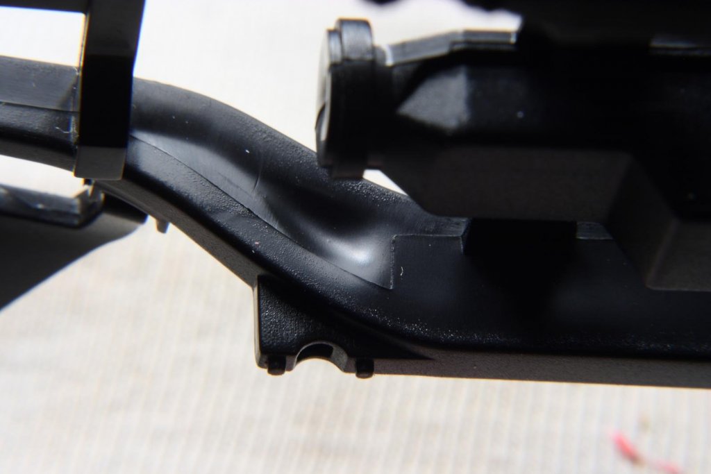

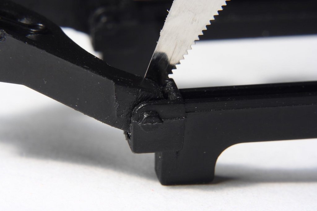

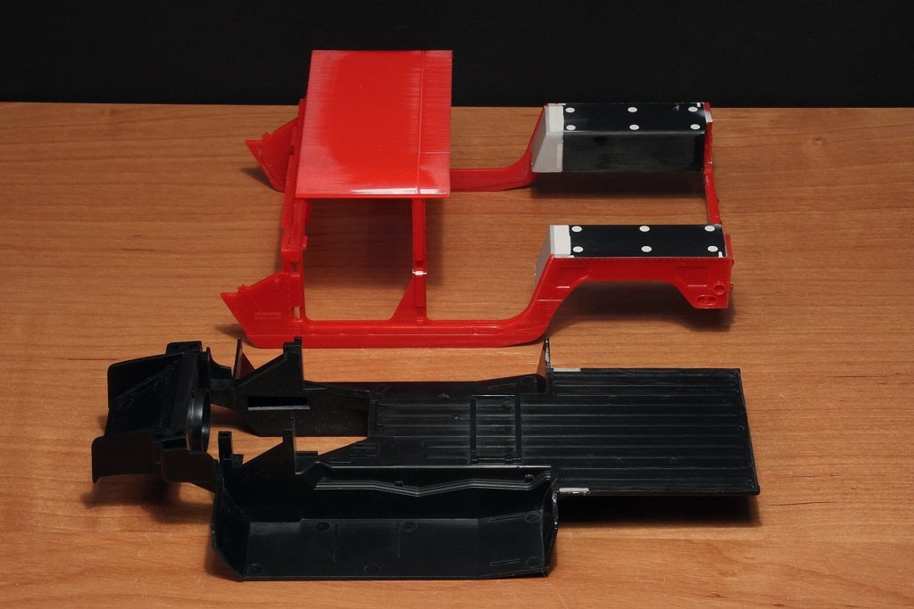

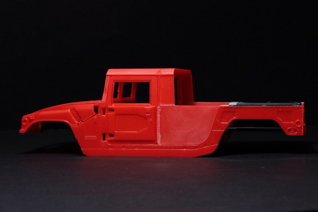

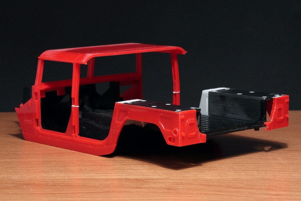

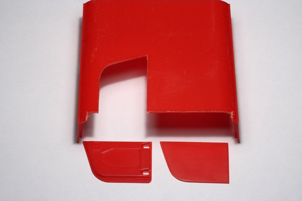

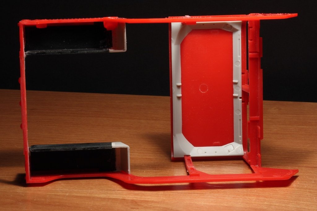

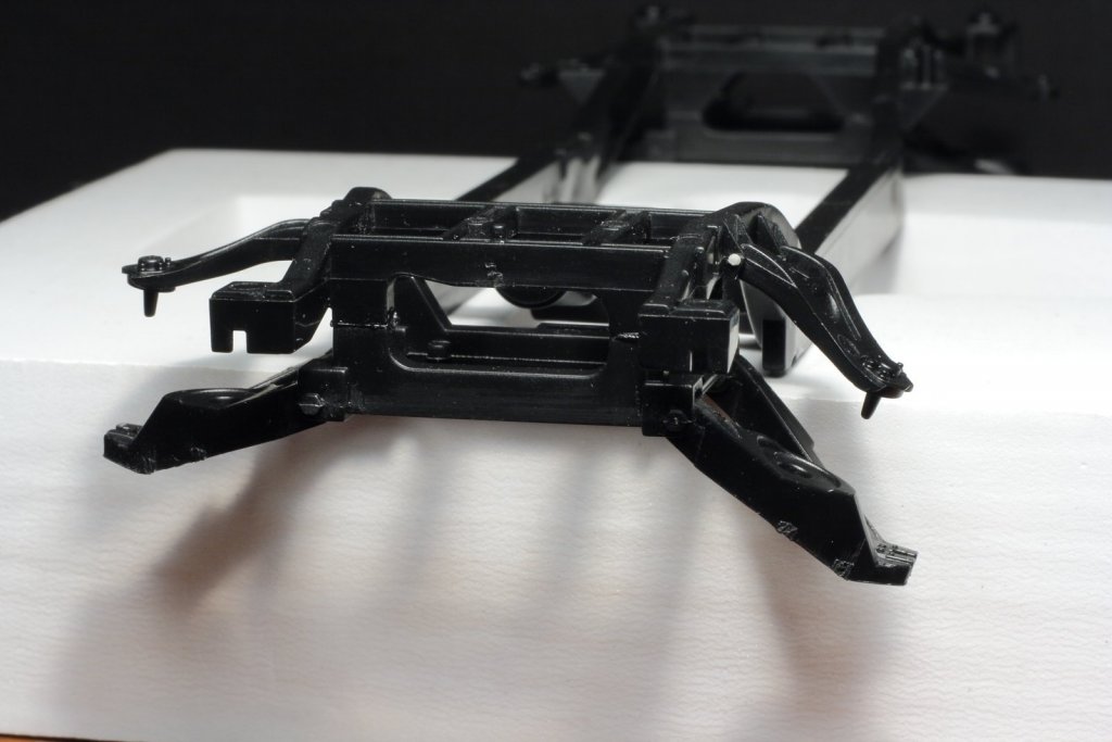

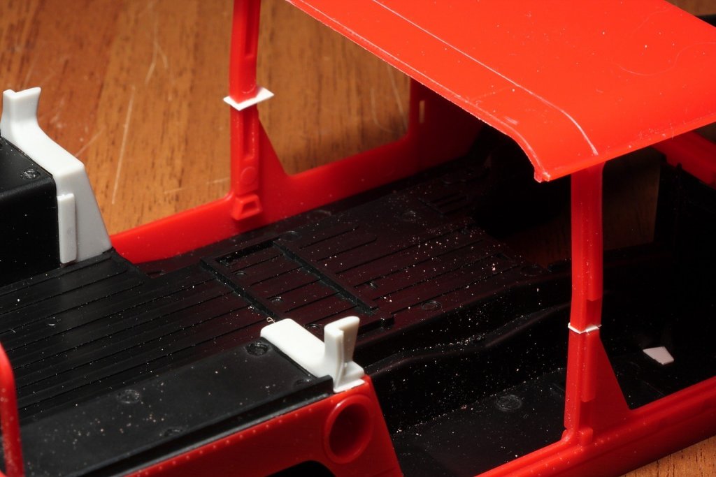

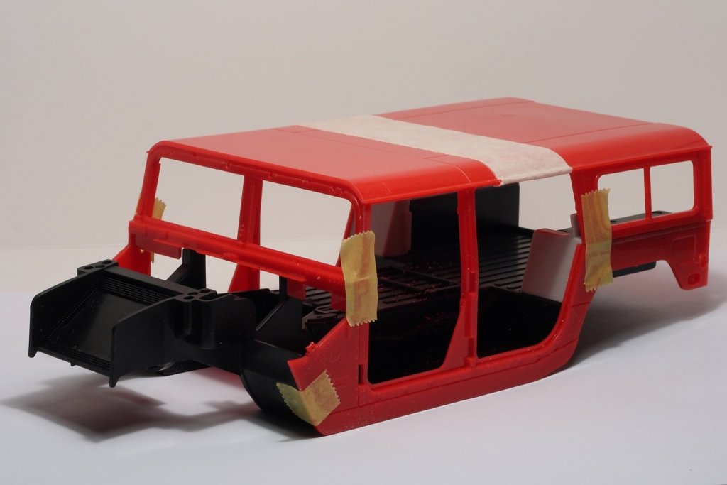

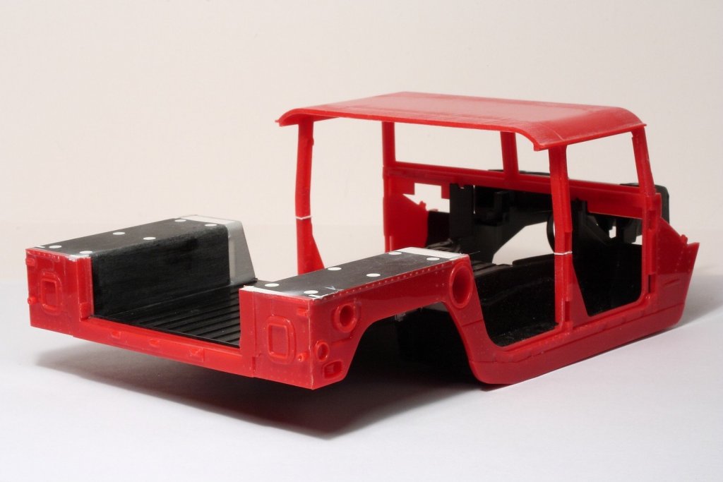

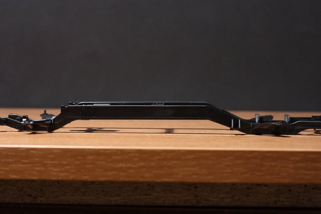

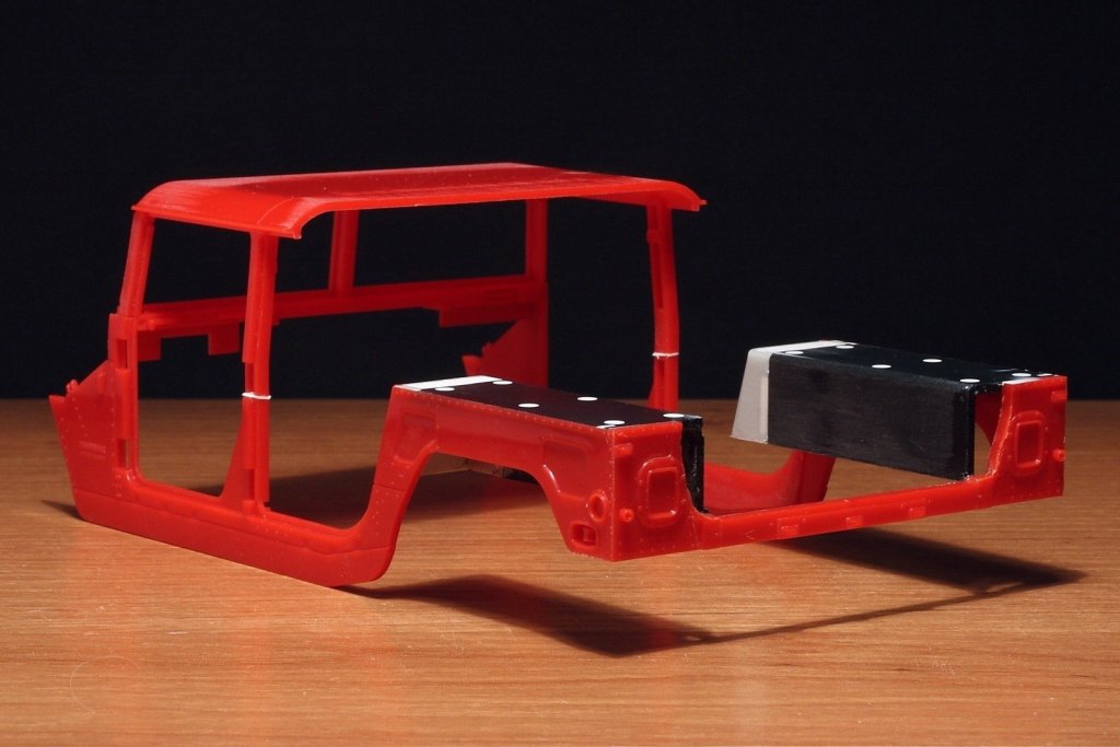

Популярный пост PETERSON 9601 Опубликовано 3 Jun 2023, 17:27:45 Популярный пост Жалоба Поделиться Опубликовано 3 Jun 2023, 17:27:45 (изменено) Всем привет! Данную сборку начал уже много лет назад и освещал её на умирающем форуме. Решил продолжить тут, тем более что здесь ещё ни один ВИП по этому внедорожнику не был доведён до финала. Если ошибаюсь, ткните меня носом. https://scalecustoms.ru/topic/13342-wip-hummer-h1/?tab=comments#comment-522886 https://scalecustoms.ru/topic/18563-meng-hummer-h1-124/ https://scalecustoms.ru/topic/20195-конкурс-sc-124-hummer-h1-by-meng/?tab=comments#comment-745113 В качестве исходника был взят неплохой кит от MENG. Качество, конечно, не Тамия. Утяжины - мама не горюй. Также на раме был сильный прогиб и винт. Исправил, прилично попотев. Базовую версию собирать было не очень интересно, поэтому я принял решение сделать пикап. Простой пикап выглядит вот так. Крутая штучка! Но мы не ищем простых путей. Мне интересно построить не простой пикап, а кастомный. Итак, с чего же я начал? Правильно, с отрезания и укорачивания крыши. Крыша спереди имела вылет, которого в жизни быть не должно. Отрезаем. Прогиб крыши по центру компенсировал вклеиванием проставок в средних стойках. По краям проём заднего борта имеет вырезы. Вырезаем. Задние внутренние брызговики отрезаем от платформы. Внутренние обивки крыши. Заглушки задних дверей вырезаем из ненужной части крыши. Затем я задумался о модификации подвески. Новые колёса требуют люфта кузова и, соответственно, изменения положения рычагов. Рычаги надо повернуть относительно рамы. Для этого я их отрезал. Левая сторона висит. Все рычаги отрезаны и разложены по пакетикам, дабы не перепутать их в будущем. Теперь самое сложное в данном проекте - колёса. Проектирование в 3d начал с рисования опорных точек и линий в Фотомоделере. Затем переносим их в Catia и строим поверхности. Выращиваем шину на принтере. На сегодняшний день колесо практически достроено (осталось сделать прямоугольную поддавку на одной спице и колодец под ниппель). Изменено 3 Jun 2023, 17:37:34 пользователем PETERSON 16 Ссылка на сообщение Поделиться на другие сайты

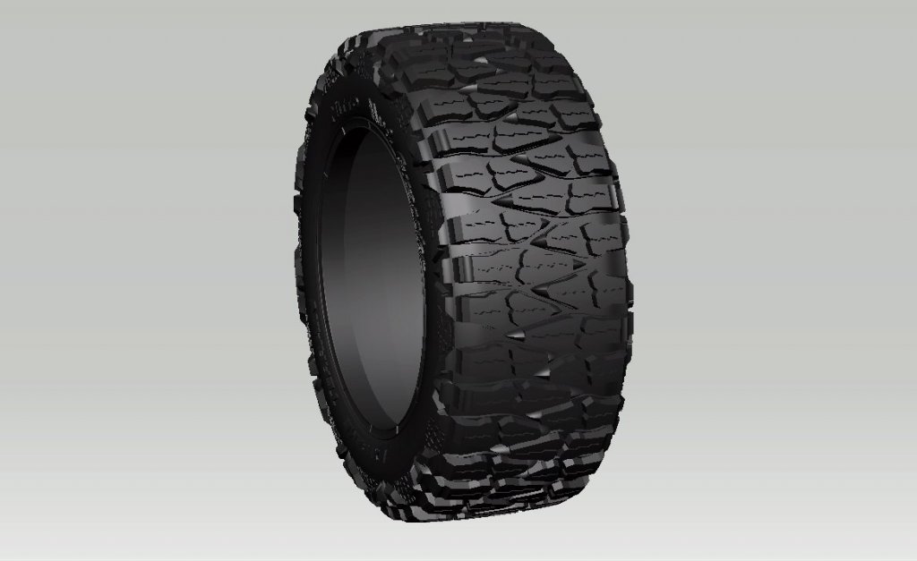

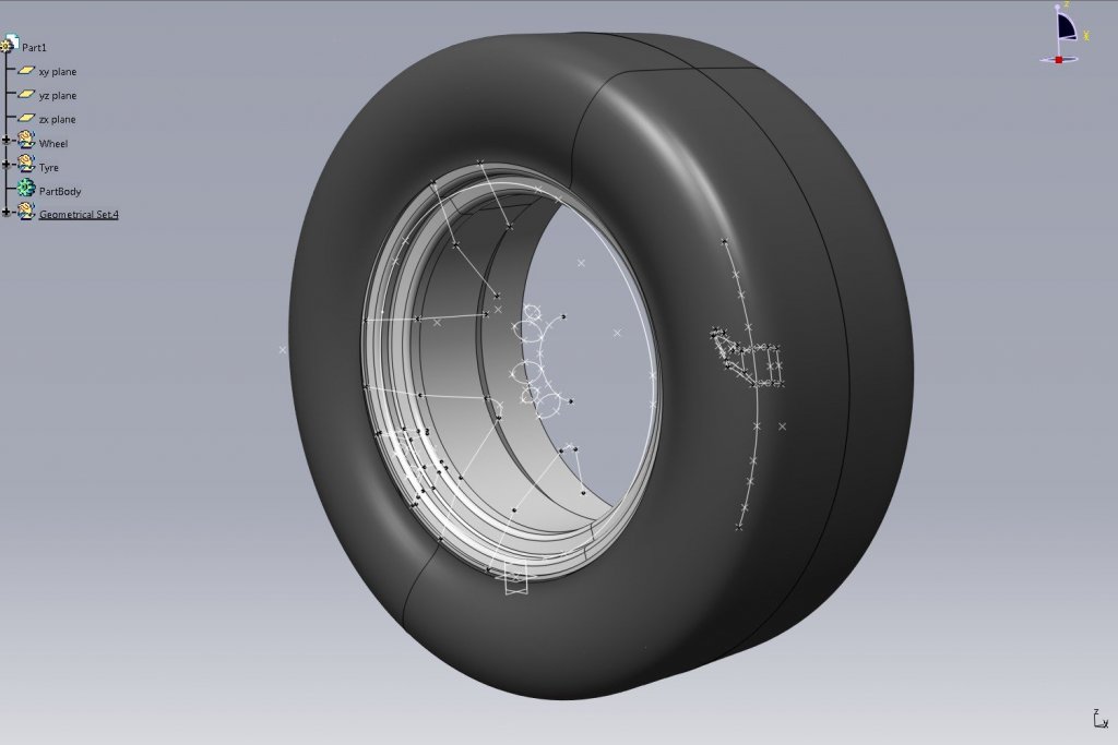

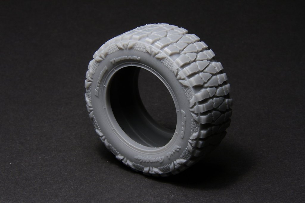

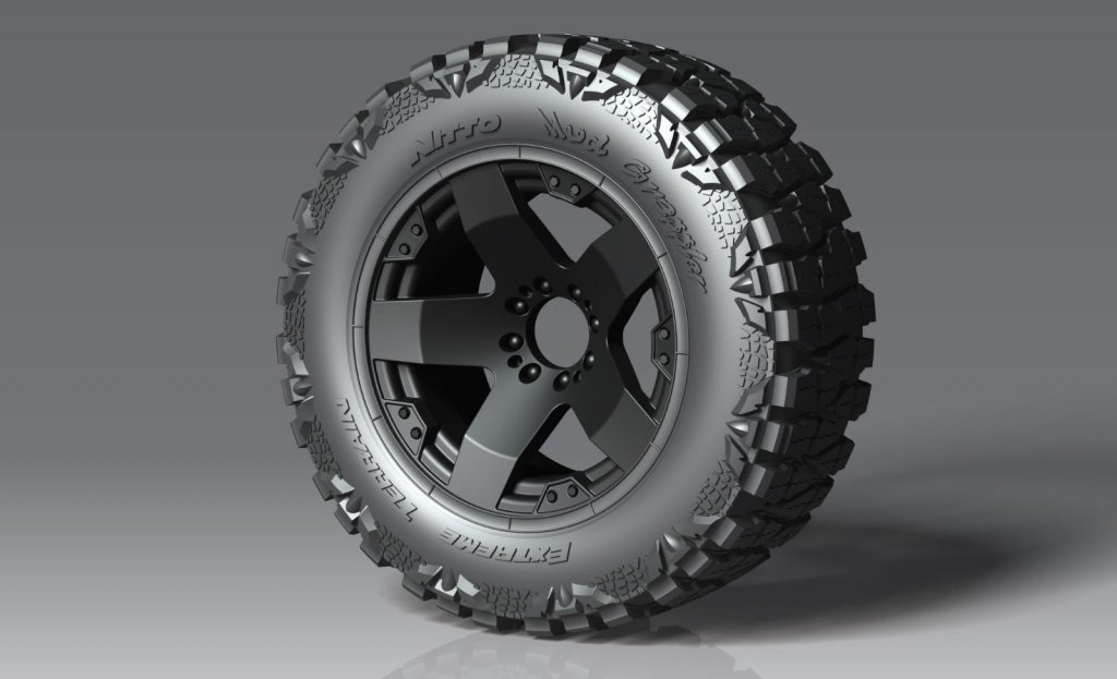

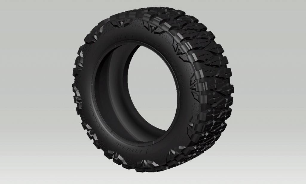

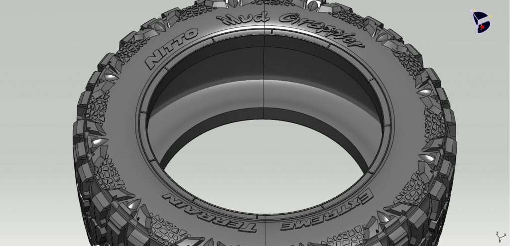

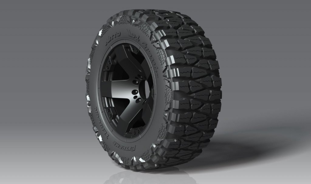

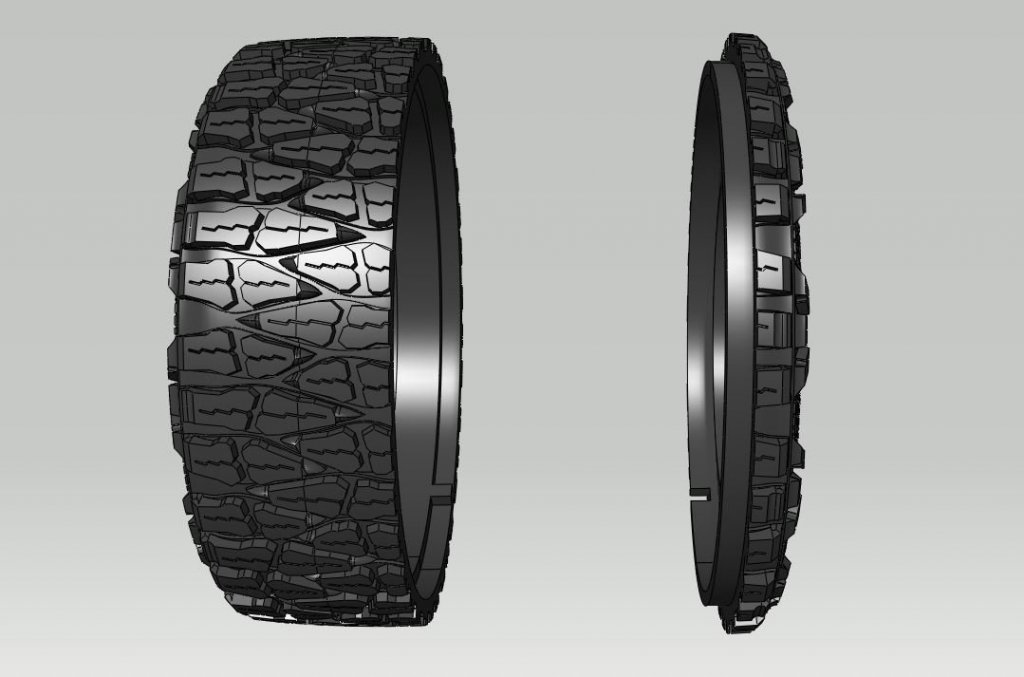

Andrey 190 Опубликовано 4 Jun 2023, 09:57:04 Жалоба Поделиться Опубликовано 4 Jun 2023, 09:57:04 3D модель покрышки впечатляет. Утяжины жуть. Даже у 50-летнего Эллера не такие. Это тот самый набор, который с модельным клеем не дружит? Ссылка на сообщение Поделиться на другие сайты
PETERSON 9601 Опубликовано 4 Jun 2023, 10:36:15 Автор Жалоба Поделиться Опубликовано 4 Jun 2023, 10:36:15 В 04.06.2023 в 09:57, Andrey сказал: 3D модель покрышки впечатляет. Показать Спасибо! Строил её оооочень долго. В 04.06.2023 в 09:57, Andrey сказал: Это тот самый набор, который с модельным клеем не дружит? Показать Да. Говорят, что из модельных клеится только Тамией с салатовой крышкой, но я не пробовал. Клеил суперклеем. Ссылка на сообщение Поделиться на другие сайты
