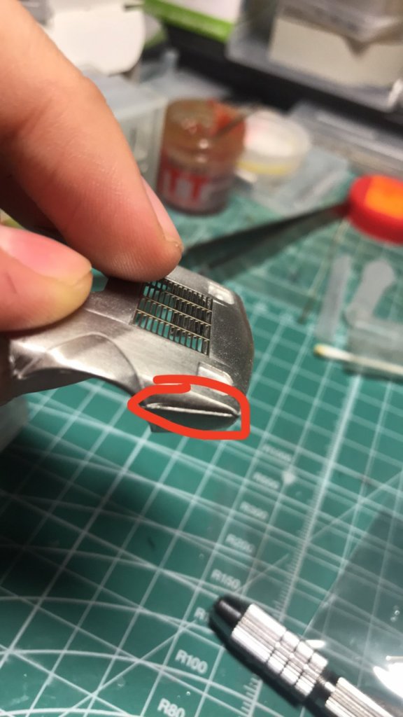

NoSurrender 52 Опубликовано 26 Oct 2023, 13:25:22 Автор Жалоба Поделиться Опубликовано 26 Oct 2023, 13:25:22 3 минуты назад, PETERSON сказал: А на клей нельзя собрать? Я металл в китах всегда клеил и ни разу не пробовал паять. Есть глубокие швы, в идеале напаять метал надо бы. Наверное можно и шпаклевки положить, но не уверен что будет хорошо держаться. И петли дверей неудачные, пытался перенести. Но двери тонкие, легко расплавить. А сплавом Розе получилось не очень, пайка хрупкая, ответная часть петли отваливается 2 Ссылка на сообщение Поделиться на другие сайты
Феофан 857 Опубликовано 26 Oct 2023, 13:28:52 Жалоба Поделиться Опубликовано 26 Oct 2023, 13:28:52 Надо же, как аккуратно сделаны прорези в крышке багажника! У пластика они хуже, и направление обратное, надо пилить. Ссылка на сообщение Поделиться на другие сайты
NoSurrender 52 Опубликовано 26 Oct 2023, 13:30:07 Автор Жалоба Поделиться Опубликовано 26 Oct 2023, 13:30:07 Только что, Феофан сказал: Надо же, как аккуратно сделаны прорези в крышке багажника! У пластика они хуже, и направление обратное, надо пилить. Это травление, при чем не родное из кита, а афтермаркет)) Досталось одним лотом 1 Ссылка на сообщение Поделиться на другие сайты

Andrey Labuzov 6544 Опубликовано 26 Oct 2023, 14:38:15 Жалоба Поделиться Опубликовано 26 Oct 2023, 14:38:15 1 час назад, NoSurrender сказал: Есть глубокие швы, в идеале напаять метал надо бы. В данном случае, напаять несложно. Получится неаккуратно, но потом напильником подравнять - проблем нет. 1 час назад, NoSurrender сказал: Но двери тонкие, легко расплавить. А сплавом Розе получилось не очень, пайка хрупкая, ответная часть петли отваливается Тут проблема основная в том, что из-за высокой теплопроводности металла припой слишком быстро остывает и не успевает растекаться, а застывает кляксами. Я в таких случаях использую тот же Розе, но паяю не жалом, а горячим воздухом газового паяльника. Но, очень точечно, потому что риск расплавить окружающий металл довольно высок. Ну и стараюсь тоже максимально использовать клей и, для надёжности, штифты и всё такое. 2 Ссылка на сообщение Поделиться на другие сайты
NoSurrender 52 Опубликовано 26 Oct 2023, 14:48:36 Автор Жалоба Поделиться Опубликовано 26 Oct 2023, 14:48:36 9 минут назад, Andrey Labuzov сказал: В данном случае, напаять несложно. Получится неаккуратно, но потом напильником подравнять - проблем нет. Тут проблема основная в том, что из-за высокой теплопроводности металла припой слишком быстро остывает и не успевает растекаться, а застывает кляксами. Я в таких случаях использую тот же Розе, но паяю не жалом, а горячим воздухом газового паяльника. Но, очень точечно, потому что риск расплавить окружающий металл довольно высок. Ну и стараюсь тоже максимально использовать клей и, для надёжности, штифты и всё такое. На тот момент понял что опыта не хватает, и не осилю. Сейчас чуток поднабрался опыта, надо вернуться к киту) P.S. Книжку по S4 в выходные постараюсь отсканировать ;) 1 Ссылка на сообщение Поделиться на другие сайты
