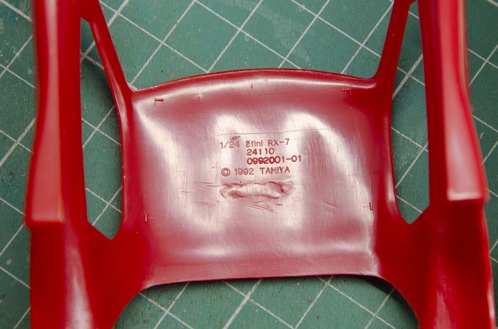

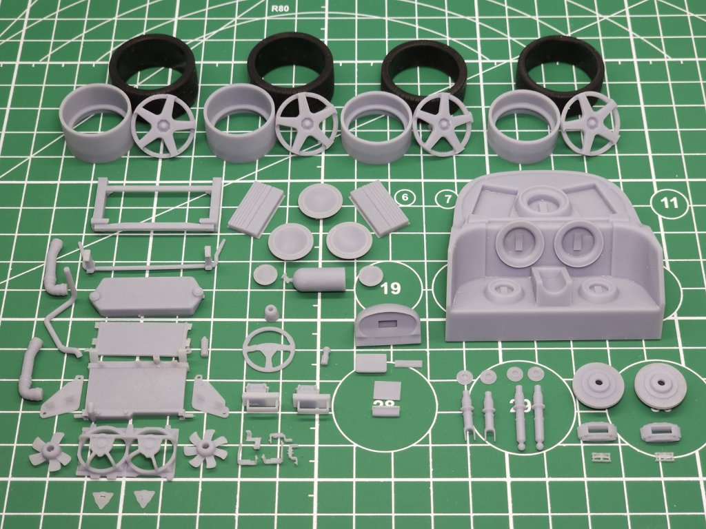

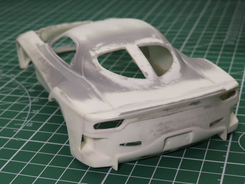

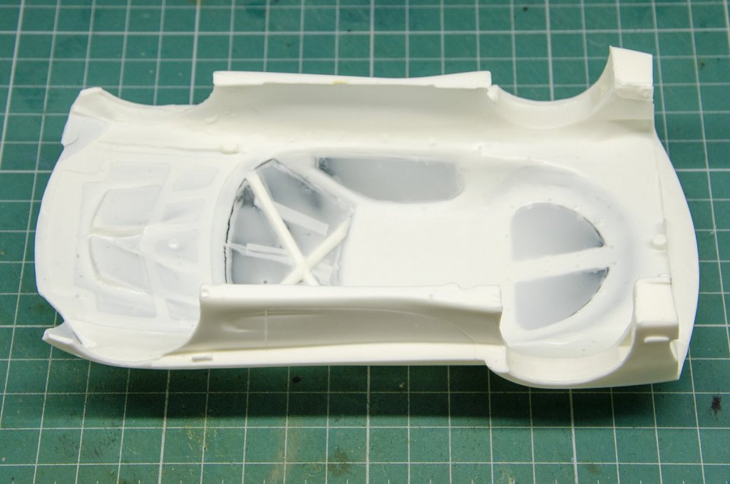

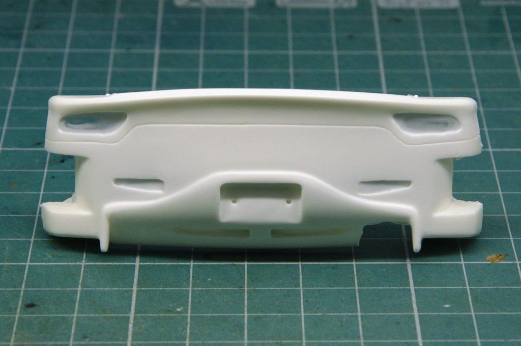

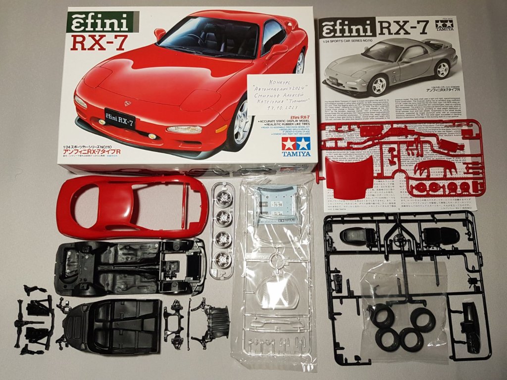

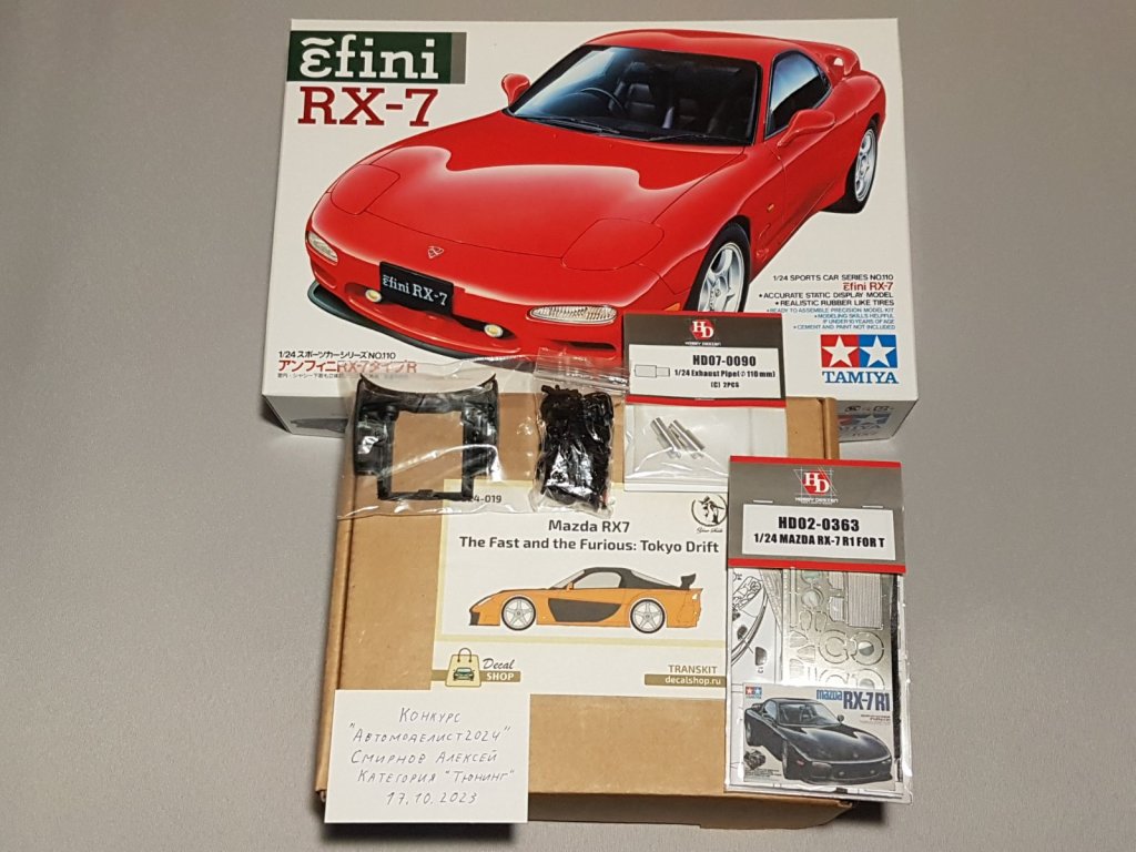

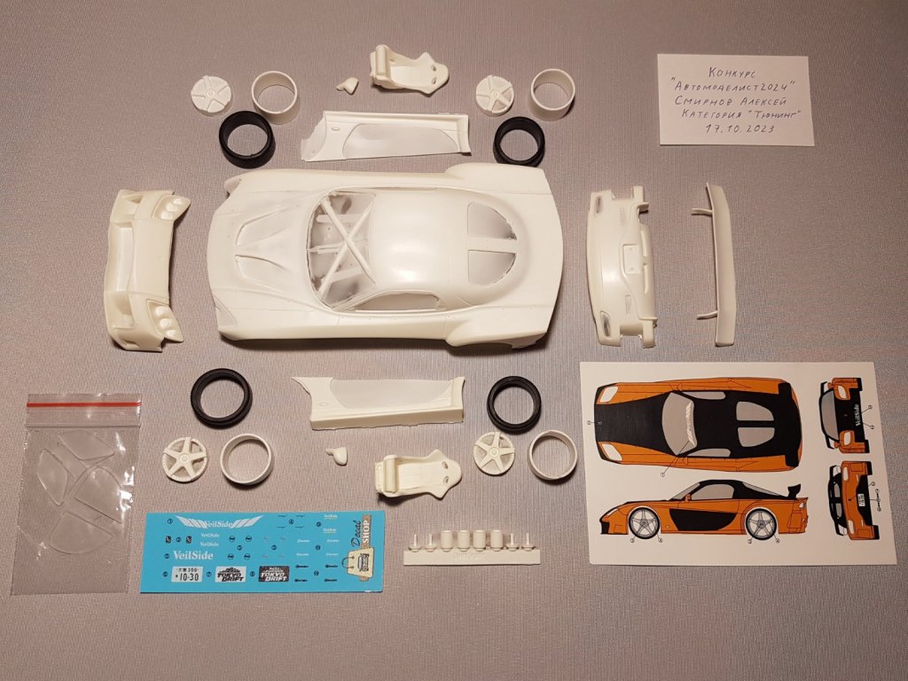

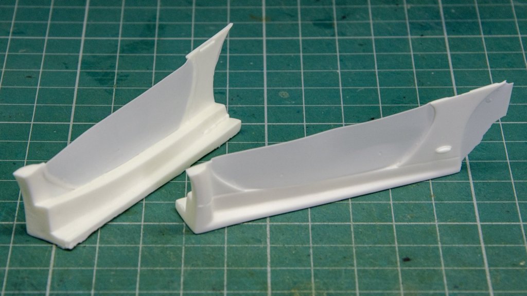

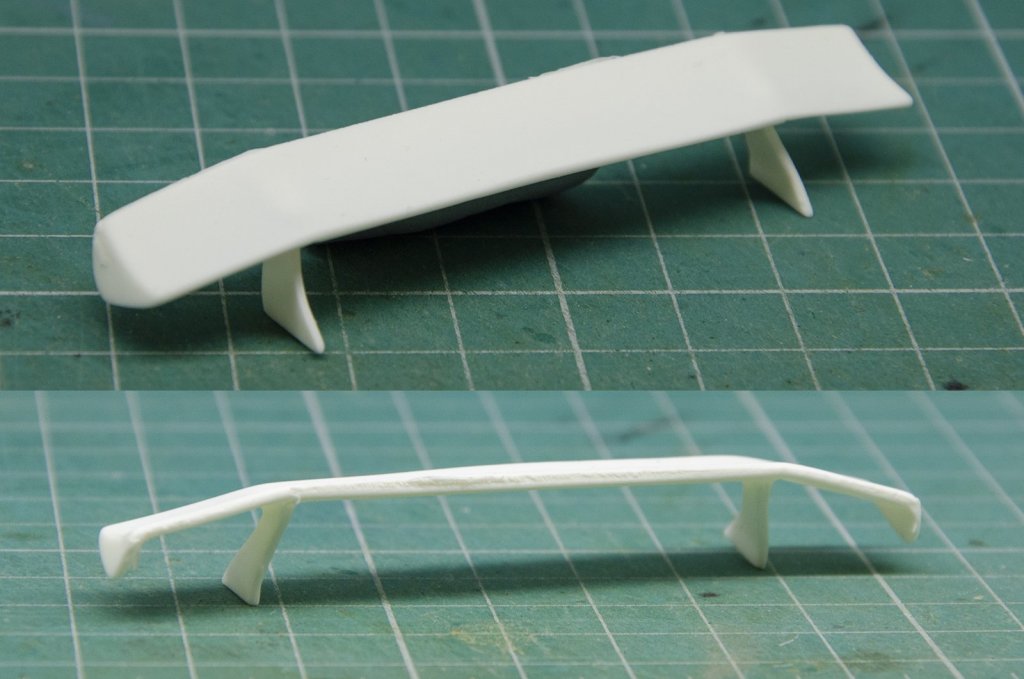

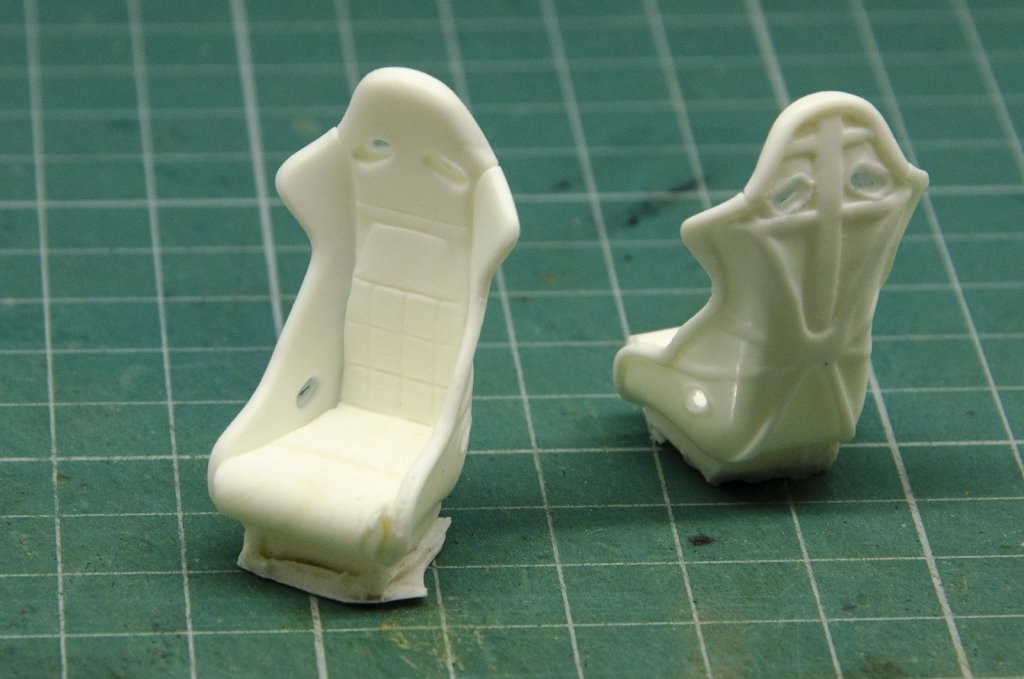

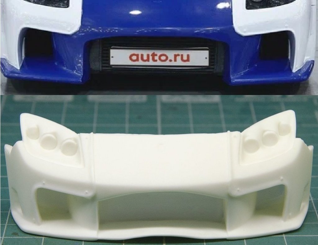

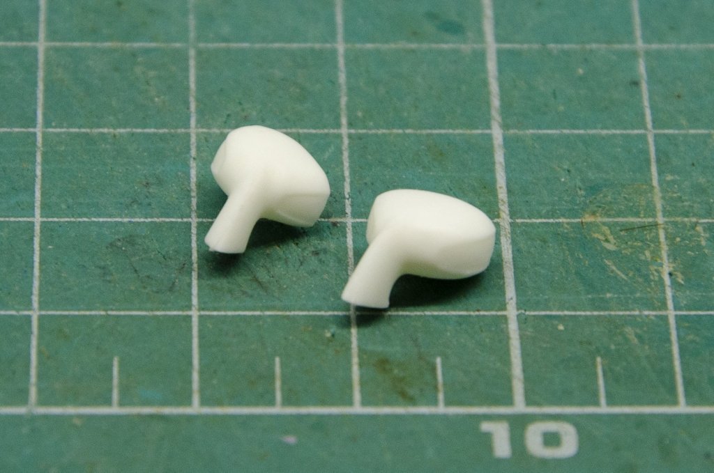

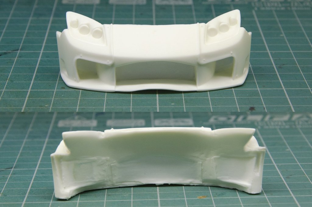

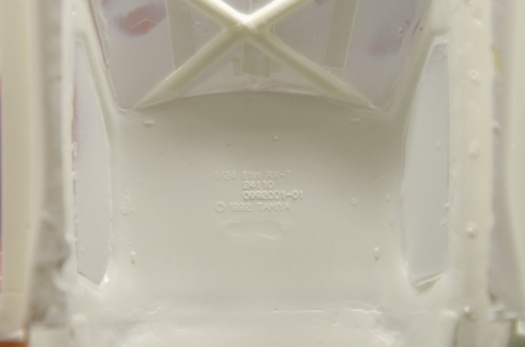

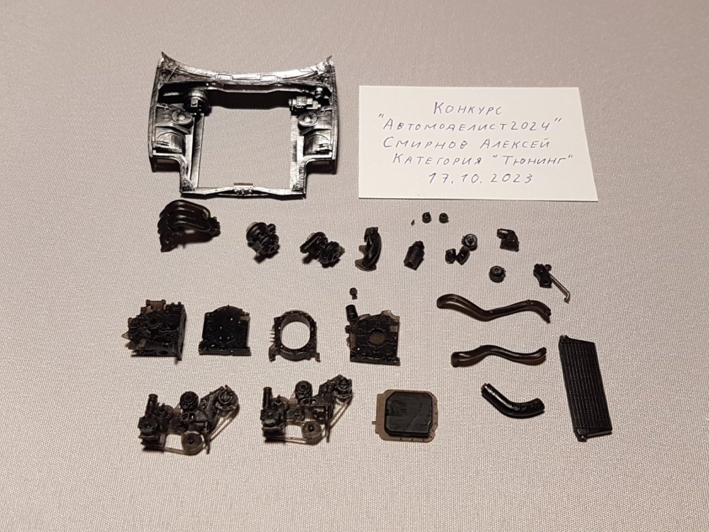

Популярный пост Alekss 55 Опубликовано 28 Oct 2023, 17:09:17 Популярный пост Жалоба Поделиться Опубликовано 28 Oct 2023, 17:09:17 Добрый день! Решил создать тему по постройке одного их культовых автомобилей серии Форсажа - Mazda RX-7 в обвесе VeilSide Fortune. Планируется по-возможности максимально повторить автомобиль из 3 части Форсажа, включая интерьер и подкапотное пространство. Что имеется на данный момент: В качестве донора шасси выступит довольно простой по сегодняшним меркам кит от Тамии. Несмотря на возраст, все детали, включая прозрачные, а также покрышки отлиты прекрасно. Для подкапотки приобретен прекрасно проработанные моторный отсек и двигатель 13B от Scale Parts Теперь самое интересное - смоляной транскит, включающий в себя: кузов, отдельно передний и задний бампера, пороги, зеркала, спойлер, спортивные сиденья, сборные колесные диски, резиновые покрышки, 2 варианта колесных втулок, остекление фар и крышки багажника, декаль и схему их нанесения. Подробнее, кузов: Какой же он широкий! Поверхность матовая, местами, особенно на капоте, смола просвечивает. На крыше изнутри можно увидеть с какого набора снимали копию Передний бампер с фарами Задний бампер Кстати, тут используется такое же посадочное место как на Тамии Пороги с накладками Ковши, здесь встречаются прорывы смолы в тонких местах Диски и резина. В наборе они одинаковые, а на оригинале разноширокие Втулки Зеркала Антикрыло Остекление придется заменить на самодельное - наборное все мутное и в царапинах Наконец - декаль Как писал выше, хочу попасть в авто из фильма, поэтому что-то придется исправлять, а что-то изготавливать с нуля. Пока работаю над созданием 3d-моделей новых колес и деталей салона для дальнейшей печати. Также осваиваю Illustrator для создания недостающих декалей. В общем процесс по чуть-чуть движется. #id272831718_458gjk@automodelist20xx #tuning_2024@automodelist20xx #Mazda@automodelist20xx #регистрация_2024@automodelist20xx 17 Ссылка на сообщение Поделиться на другие сайты

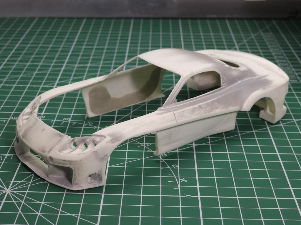

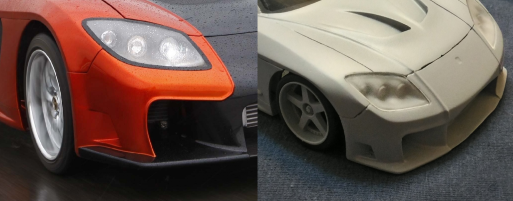

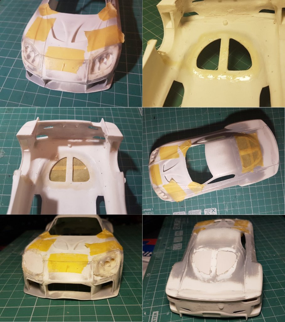

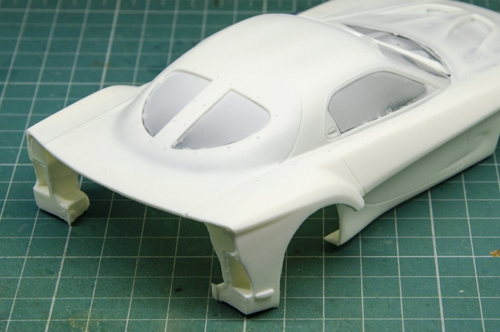

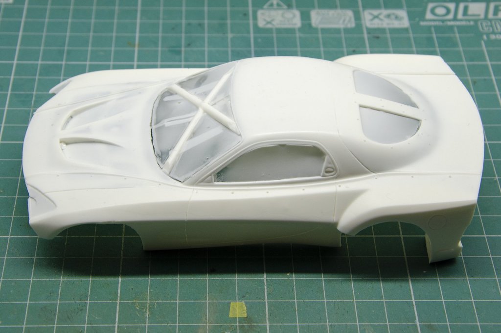

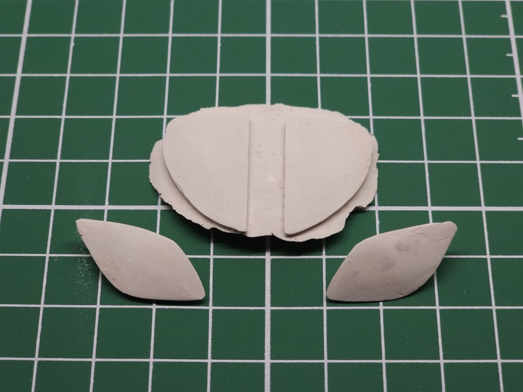

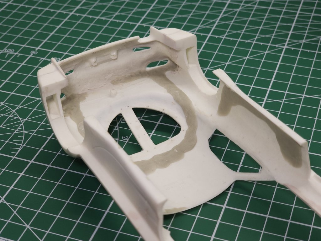

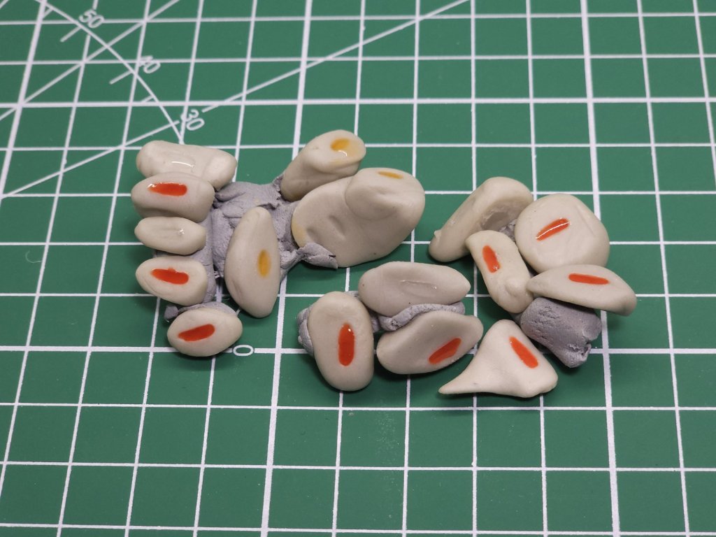

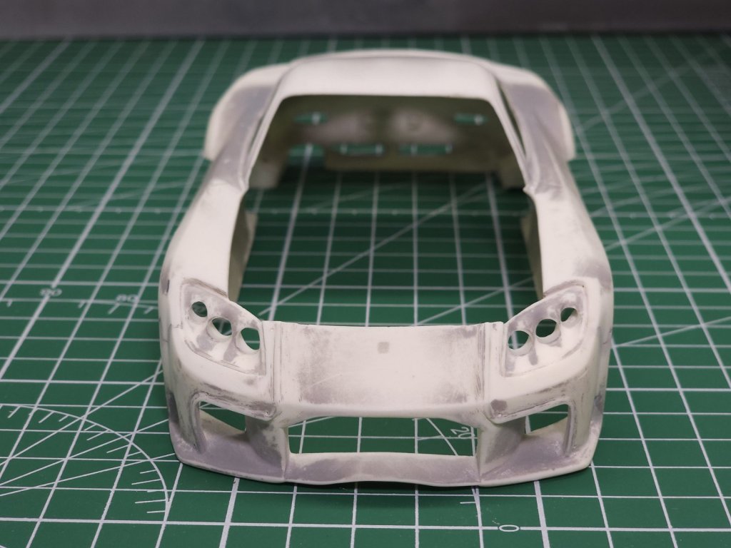

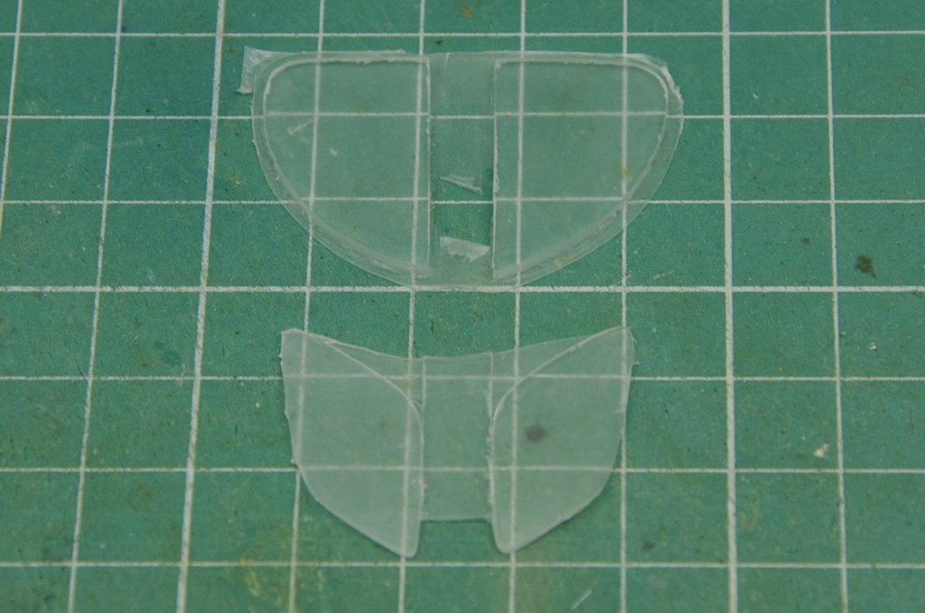

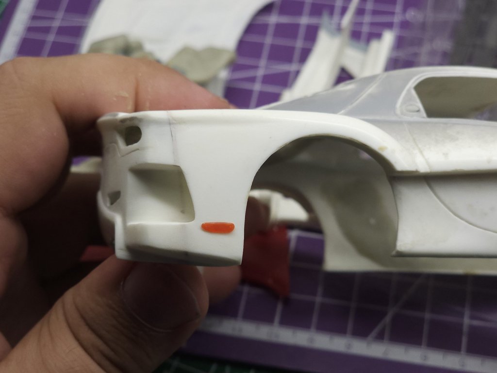

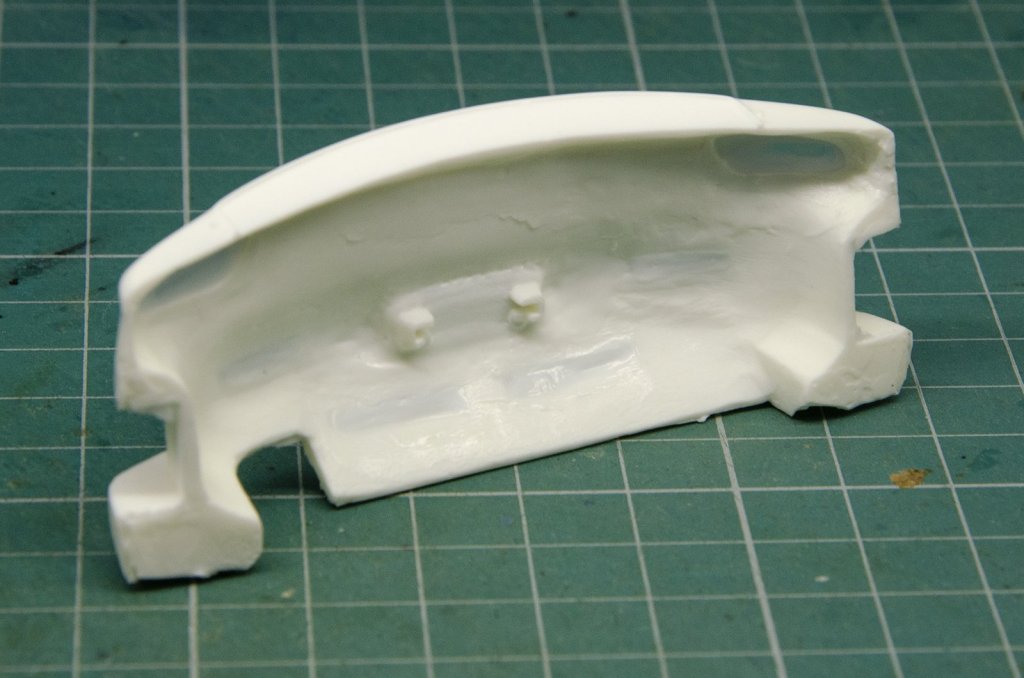

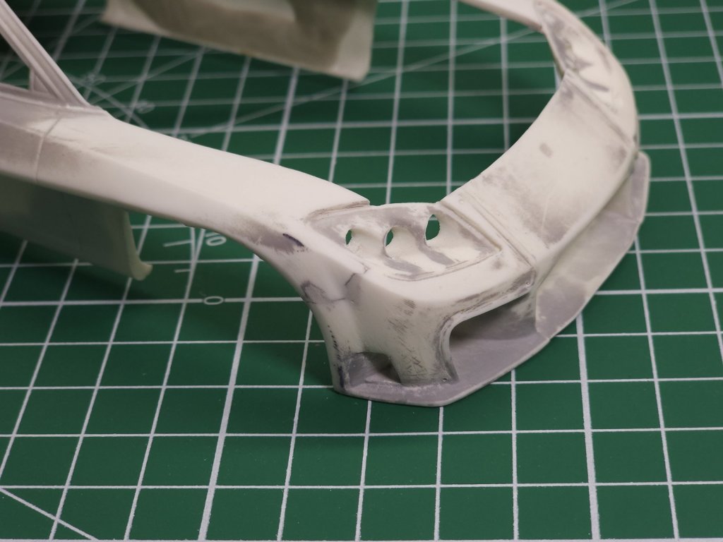

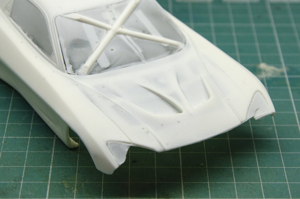

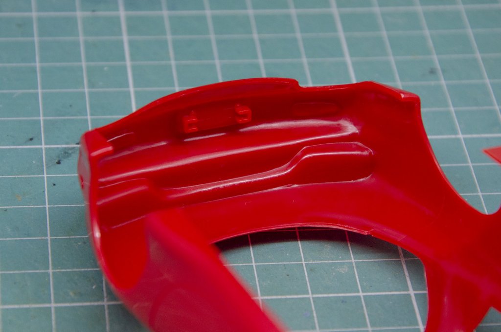

Популярный пост Alekss 55 Опубликовано 16 Aug 2024, 22:48:31 Автор Популярный пост Жалоба Поделиться Опубликовано 16 Aug 2024, 22:48:31 Пора стряхнуть пыль с темы и показать, что имею на данный момент. Перед началом работы по кузову сделал слепки поворотников из 2к шпаклевки. В готовые полости залил подкрашенную смолу и в несколько – прозрачную. Чтобы получить детали рассеивателей фар и задних стекол крышки багажника, снял матрицы с фар и задних окон для формирования деталей из прозрачной пленки пвх. Для этого жидкой маской нанес разделительный слой на фары и проемы окон, после окна закрыл скотчем, и заполнил объем 2к шпаклевкой. После высыхания, не вынимая формы, обработал их по форме кузова. Отрезал мелким скрайбером 0,1 капот и приклеил оба бампера. Мне на будущее – лучше перед отпиливанием капота вклеивать распорку между крыльями, повезло, что крылья не разъехались в стороны от возможных внутренних напряжений в смоле. После небольшой подгонки мест стыка переднего бампера с крыльями, первый без проблем встал на место. А вот задний бампер имеет примыкание к кузову по всей своей ширине с солидной такой щелью. В моем случае торец кузова был более-менее ровный, и подгонять пришлось именно бампер к кузову с дальнейшим шпаклеванием. Усилил изнутри места под расшивку 2к шпаклевкой. Попутно, сверяясь с оригинальным обвесом, изменил форму переднего воздухозаборника на бампере до более прямоугольной, в смоляной детали из набора верхняя граница идет дугой. Кроме того, придал правильную форму переднего бампера в районе колесной арки, добавилось ощущение объема. На детали из набора наоборот – плоское место, продолжения арки на бампере нет. Так как планировалась установка двигателя, необходимо было обрезать арки и всю переднюю часть с детали днища под установку печатной детали подкапотки и в дальнейшем - под мои доработки. Для соответствия прототипу построил необходимые мне детали в 3d и заказал печать. Здесь задняя часть салона, детали аудиосистемы, руль, баллон NOS. По кузову - подрамник, детали охлаждающих систем. По ходовой – амортизаторы, тормоза, диски и покрышки. Дополнительно к декали из набора разработал свои декали на салон, подвеску, тормоза и тд. 7 Ссылка на сообщение Поделиться на другие сайты
hibar 530 Опубликовано 17 Aug 2024, 10:54:29 Жалоба Поделиться Опубликовано 17 Aug 2024, 10:54:29 поворотники то из формы выковырялись? Не лучшее решение кстати, лучше полиморф, а ещё лучше блюстаф Ссылка на сообщение Поделиться на другие сайты

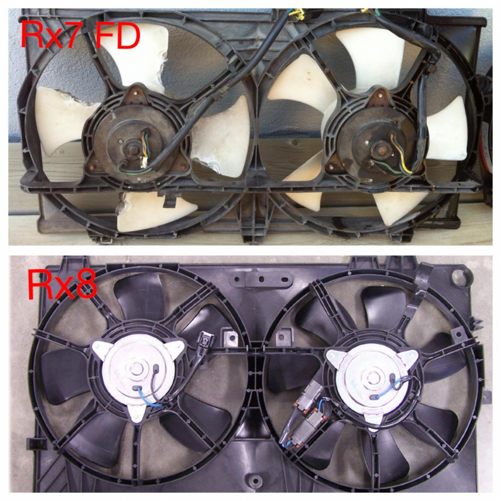

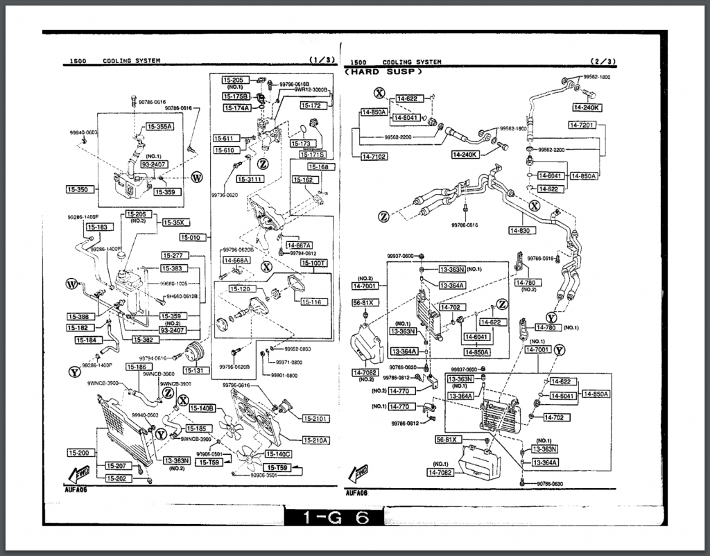

PETERSON 10185 Опубликовано 17 Aug 2024, 12:06:13 Жалоба Поделиться Опубликовано 17 Aug 2024, 12:06:13 А почему крыльчатки разные? Ссылка на сообщение Поделиться на другие сайты
Alekss 55 Опубликовано 17 Aug 2024, 18:10:32 Автор Жалоба Поделиться Опубликовано 17 Aug 2024, 18:10:32 4 часа назад, hibar сказал: поворотники то из формы выковырялись? Не лучшее решение кстати, лучше полиморф, а ещё лучше блюстаф Я поначалу пробовал делать из блютака, но он у меня при отклеивании искажал геометрию фонарей. Сейчас попробовал достать из шпаклевки, использовал кусачки. 5 часов назад, PETERSON сказал: А почему крыльчатки разные? Так и должно быть. Корзина стоковая, а вот вентиляторы у меня от RX-8 - тюнинг, на RX-7 другое количество лопастей За образец подкапотного пространства брал видео по монтажу интеркулера HKS V-MOUNT KIT: https://www.youtube.com/watch?v=cHAbjLKTxo8 Ссылка на сообщение Поделиться на другие сайты
hibar 530 Опубликовано 18 Aug 2024, 07:06:50 Жалоба Поделиться Опубликовано 18 Aug 2024, 07:06:50 12 часов назад, Alekss сказал: Я поначалу пробовал делать из блютака, но он у меня при отклеивании искажал геометрию фонарей. Сейчас попробовал достать из шпаклевки, использовал кусачки. при отделении от детали, правильно понимаю? Я перед разделением полимер замораживаю в морозилке несколько минут. Ссылка на сообщение Поделиться на другие сайты
Sebastian 795 Опубликовано 20 Aug 2024, 06:57:59 Жалоба Поделиться Опубликовано 20 Aug 2024, 06:57:59 Качество транскита конечно отвратительное .. Ссылка на сообщение Поделиться на другие сайты
