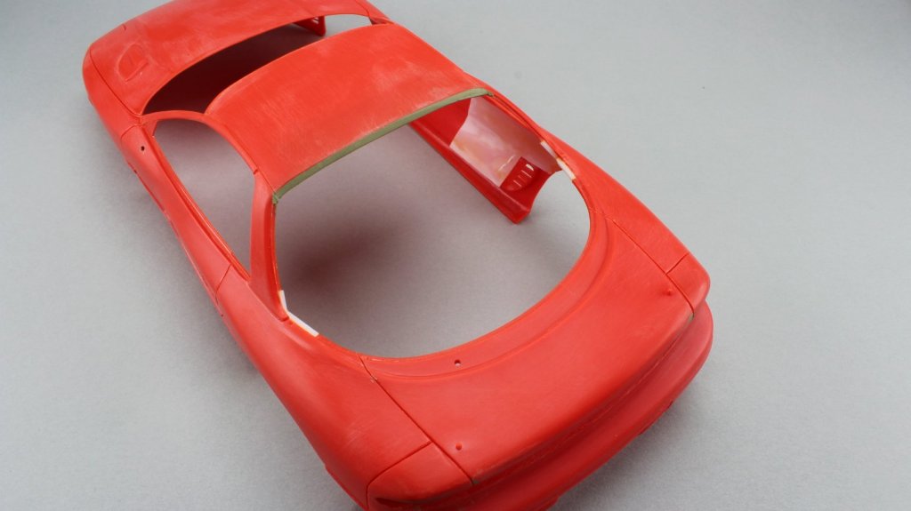

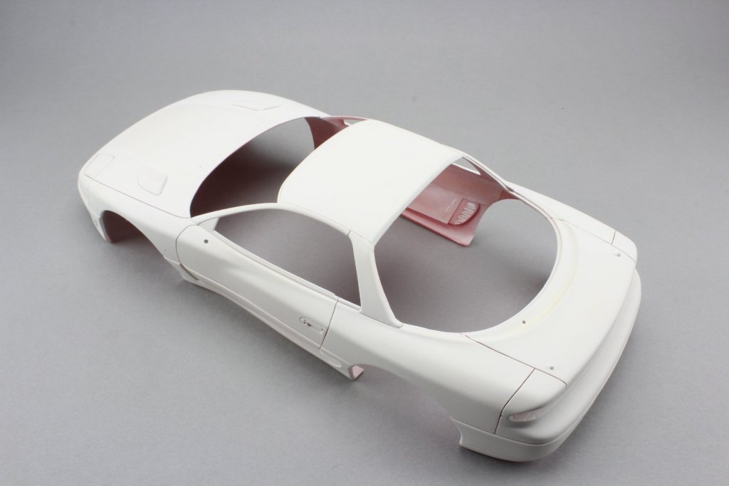

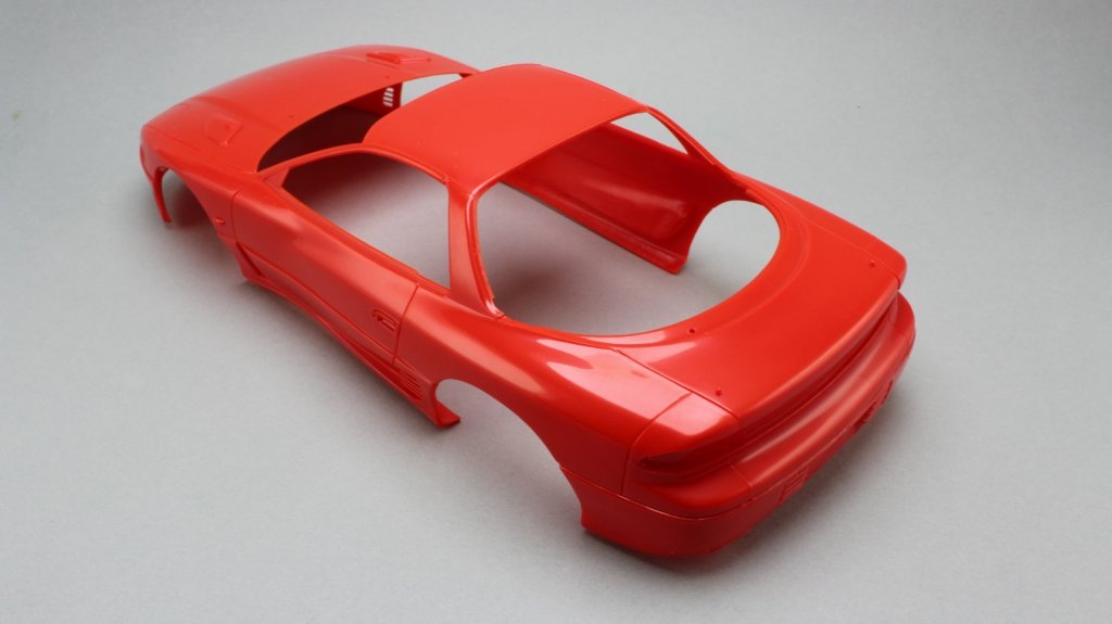

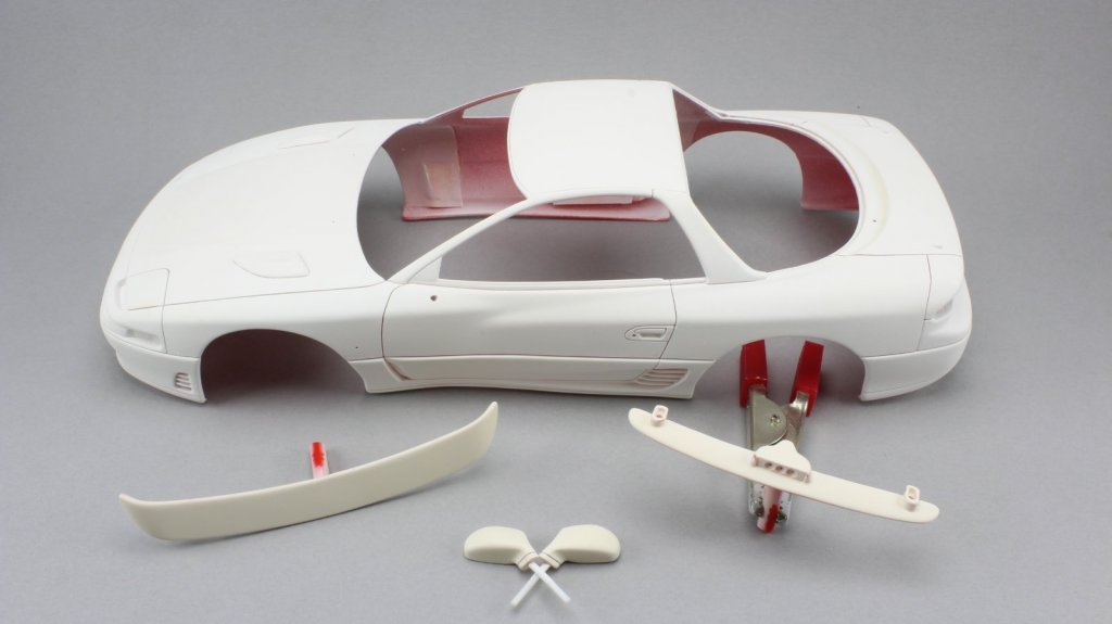

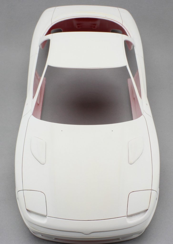

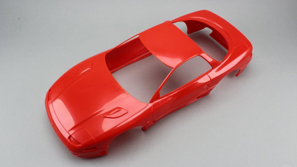

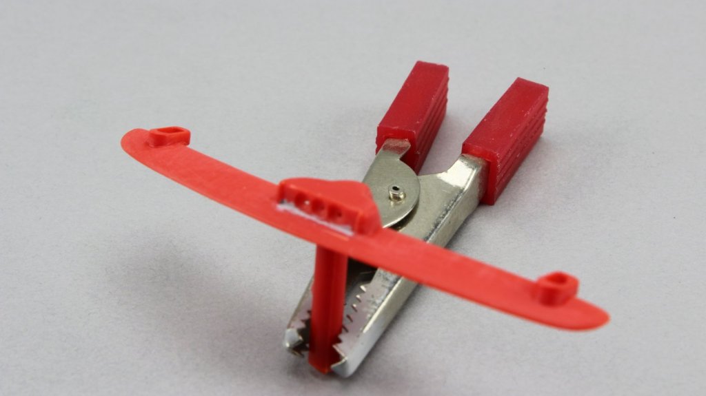

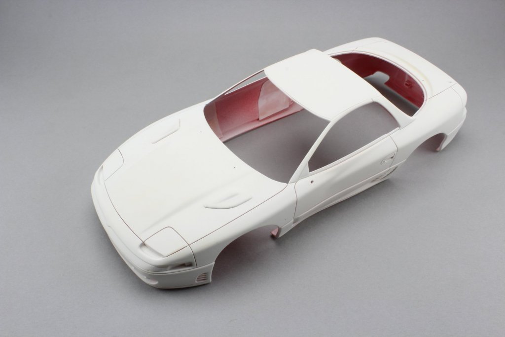

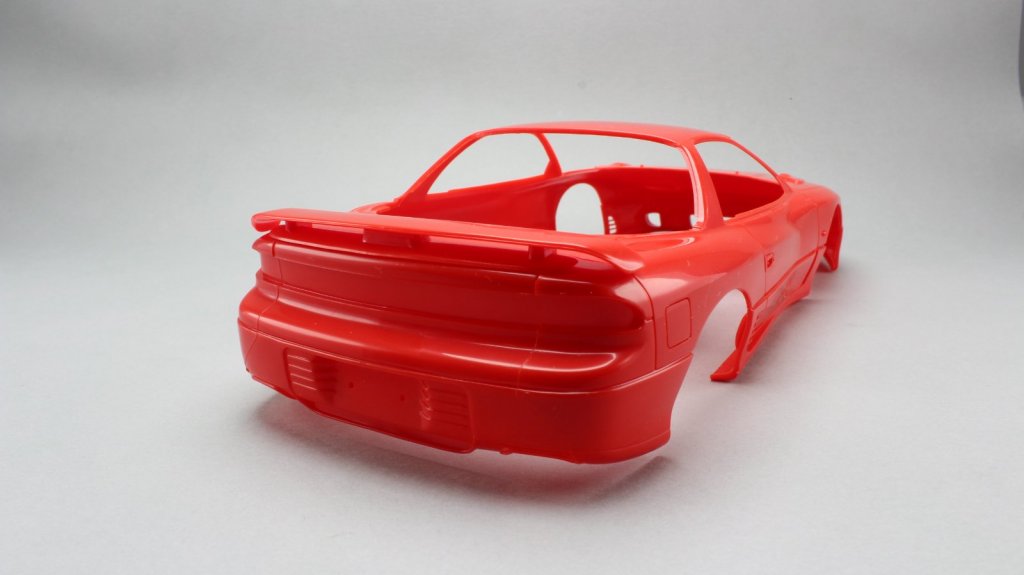

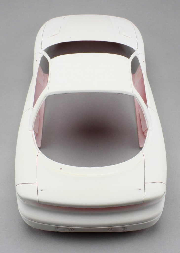

Популярный пост DJEDI 120 Опубликовано 25 Feb 2024, 17:44:57 Автор Популярный пост Жалоба Поделиться Опубликовано 25 Feb 2024, 17:44:57 (изменено) Всех приветствую! Спасибо за напутствие. «Делать или не делать, никаких попыток» © Что было проделано: углублена расшивка, в некоторых местах переборщил, кузов чуть не сложился пополам, усилил изнутри дошипластиком. Прорезана и исправлена расшивка возле фар и сопряжения заднего стекла и багажника. Сточил поворотники и форсунки омывателя. При установки заднего стекла имелись зазоры, устранил с помощью полистирола и шпатлевки. Основные детали, что будут в базе, загрунтованы. Впервые работал с 2к автогрунтовкой, мне понравилось. Хорошо шлифуется, быстро сохнет, отличные заполняющие свойства (так называемый сухой остаток). На заднем антикрыле “Active Aero” от Mitsubishi изготовил дополнительный стоп сигнал, который Tamiya дает декалью. Изменено 25 Feb 2024, 18:30:25 пользователем DJEDI 14 Ссылка на сообщение Поделиться на другие сайты
