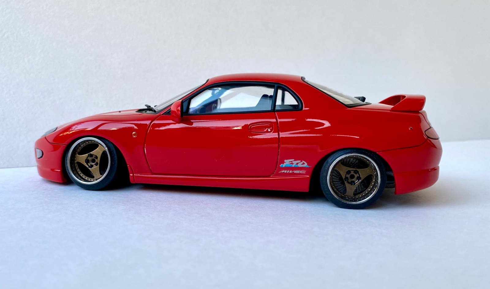

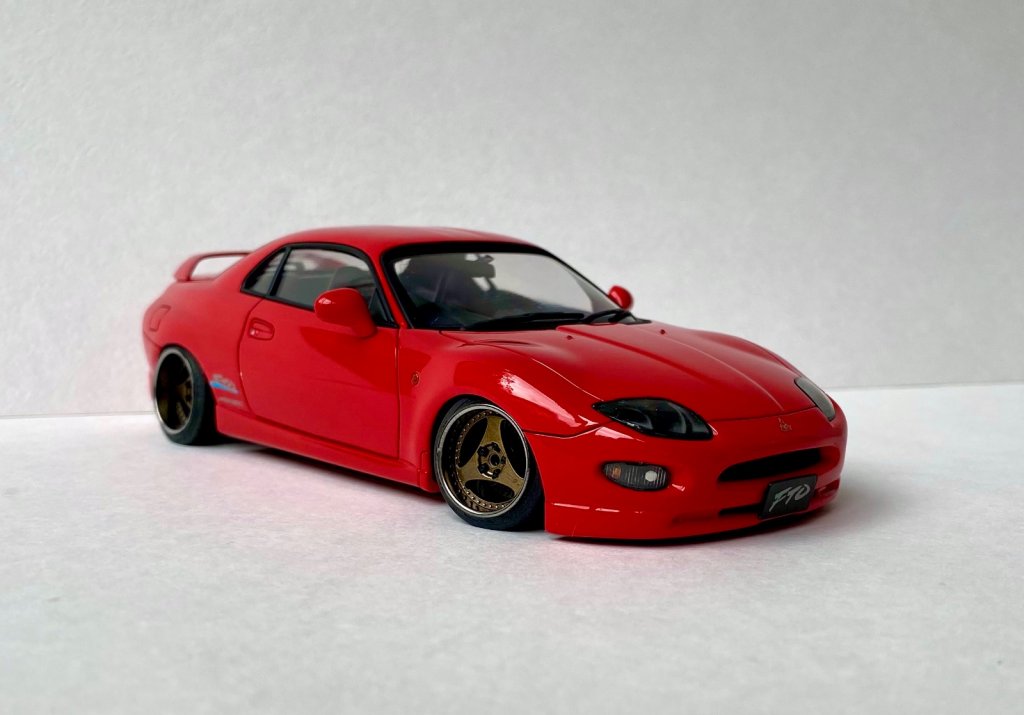

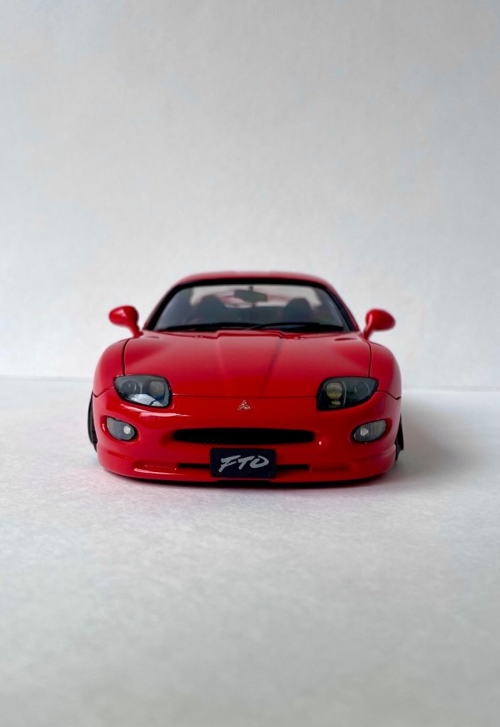

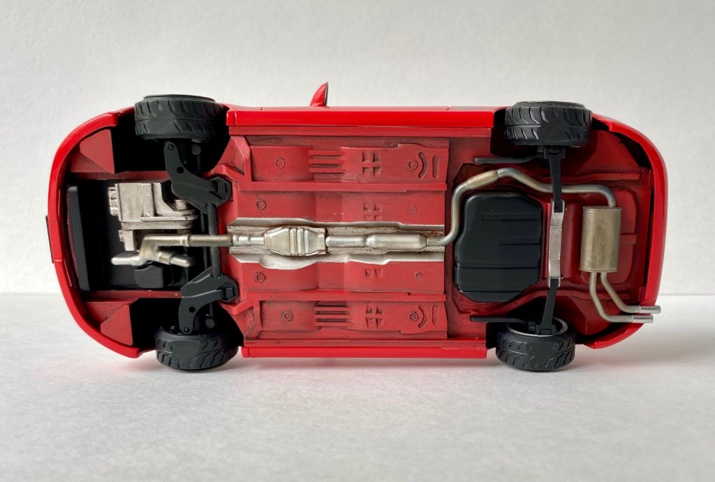

Популярный пост ADSanJ 421 Опубликовано 3 Aug 2025, 11:23:53 Популярный пост Жалоба Поделиться Опубликовано 3 Aug 2025, 11:23:53 (изменено) Приветствую. Решил отвлечься от запилов и собрать модель, которая была куплена еще в далеких 08х годах благодаря Жене (punk). Из добработок почти ничего. Диски и резина Scale Stars, шильды ZoomOn и MSM. За последние спасибо раритетным запасам Саши (Silverstone). Не все пошло как хотелось. В процессе пришлось перекрашивать правый порог и пару элементов кузова, борьба с разнотоном, некоторые протертые детали до грунта, недополированности из-за тонкого слоя лака и нежелание смывать. Решил оставить как есть, примером как делать не стоит в будущем. Смотрел фото с телефона, вк и тд вроде были нормальные, а на сюда выложил и самому не нравятся. Изменено 3 Aug 2025, 15:27:05 пользователем ADSanJ 11 Ссылка на сообщение Поделиться на другие сайты
АлександрО 201 Опубликовано 3 Aug 2025, 19:05:17 Жалоба Поделиться Опубликовано 3 Aug 2025, 19:05:17 (изменено) Здравствуйтё. В целом аккуратная модель. Немного "перелита", но это одна из особенностей 2К. Можно было ещё шлифовать/полировать так как на некоторых фото видно лёгкую шагрень/неровность ЛКП. Также на дверных ручках и лючке бензобака можно было немного резануть расшивку и аккуратно пройтись, выделив смывочкой, так как эти места немного "подзалиты". Изменено 3 Aug 2025, 19:14:48 пользователем АлександрО Ссылка на сообщение Поделиться на другие сайты
ADSanJ 421 Опубликовано 3 Aug 2025, 19:45:19 Автор Жалоба Поделиться Опубликовано 3 Aug 2025, 19:45:19 (изменено) 41 минуту назад, АлександрО сказал: Здравствуйтё. В целом аккуратная модель. Немного "перелита", но это одна из особенностей 2К. Можно было ещё шлифовать/полировать так как на некоторых фото видно лёгкую шагрень/неровность ЛКП. Также на дверных ручках и лючке бензобака можно было немного резануть расшивку и аккуратно пройтись, выделив смывочкой, так как эти места немного "подзалиты". Благодарю. Да, местами получилось залито, местами наоборот тонко. Вот срезая валики у дверей и на пороге наоборот протер до грунта. А порог правый так вообще пришлось перекрашивать. Желание шлифануть боролось с страхом протереть еще где-то и перекрашивать, поэтому решил оставить так как есть. Из-за особенностей бортов задних, там лак тонковат получился и не стал шлифовать сильнее. В будущем учтем. Изменено 3 Aug 2025, 19:46:42 пользователем ADSanJ 1 Ссылка на сообщение Поделиться на другие сайты
