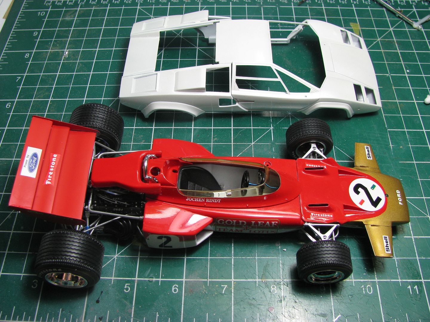

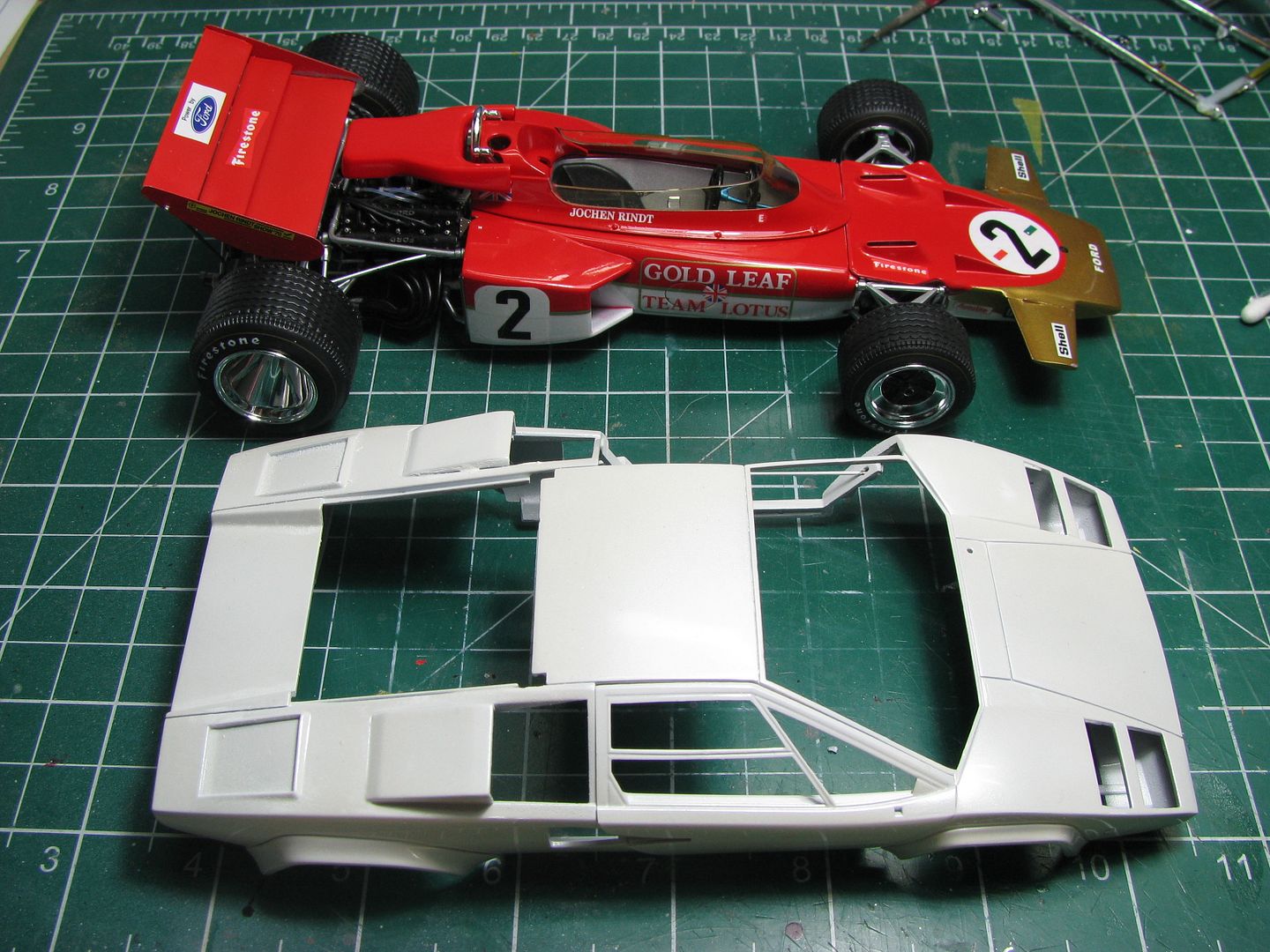

Валера 11 Опубликовано 8 Jun 2013, 14:34:34 Жалоба Поделиться Опубликовано 8 Jun 2013, 14:34:34 А можно фотку с чем-нибудь, для наглядности масштаба ? А вообще конечно, красота все эти ретро... Ссылка на сообщение Поделиться на другие сайты

Barabakin 61 Опубликовано 8 Jun 2013, 16:03:33 Жалоба Поделиться Опубликовано 8 Jun 2013, 16:03:33 А можно фотку с чем-нибудь, для наглядности масштаба ? А вообще конечно, красота все эти ретро... Чуть длиннее Кунташа в 24 масштабе. Буквально чуть. Не то слово красота. Золотое время. ) Ссылка на сообщение Поделиться на другие сайты

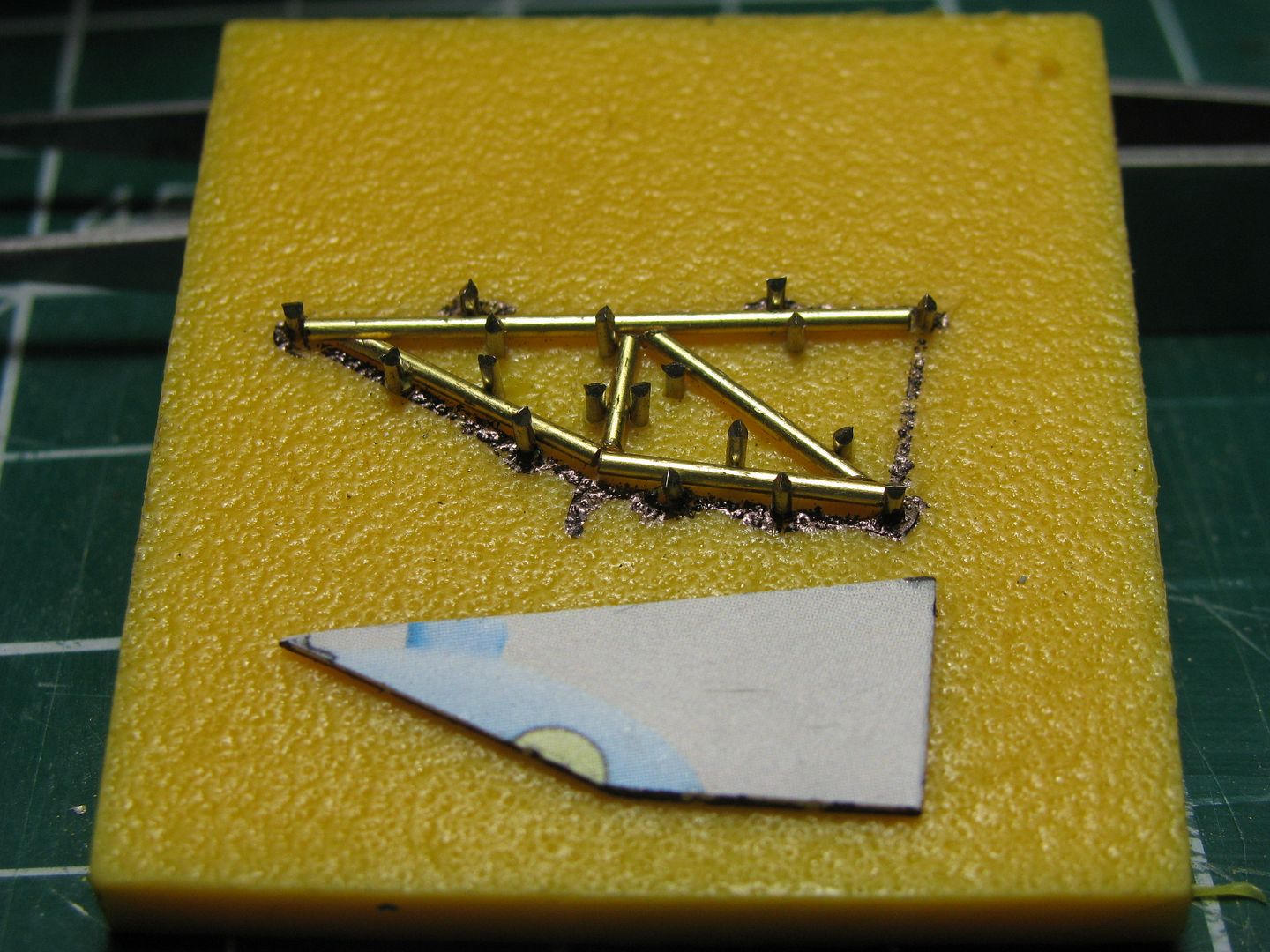

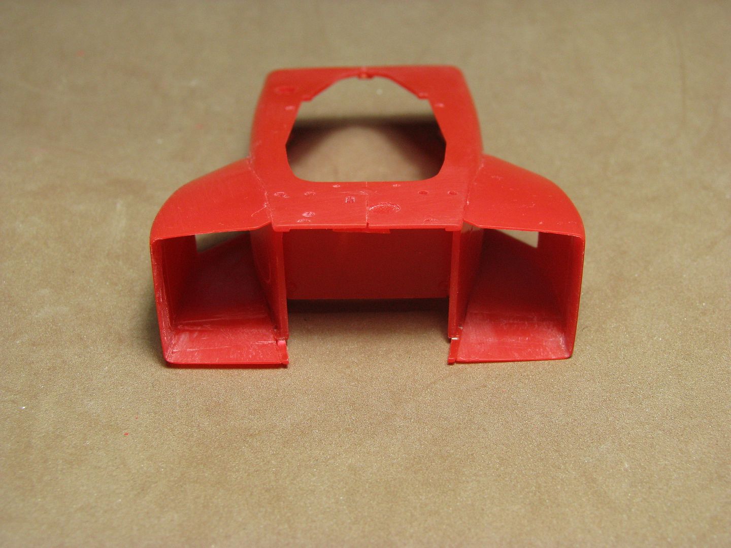

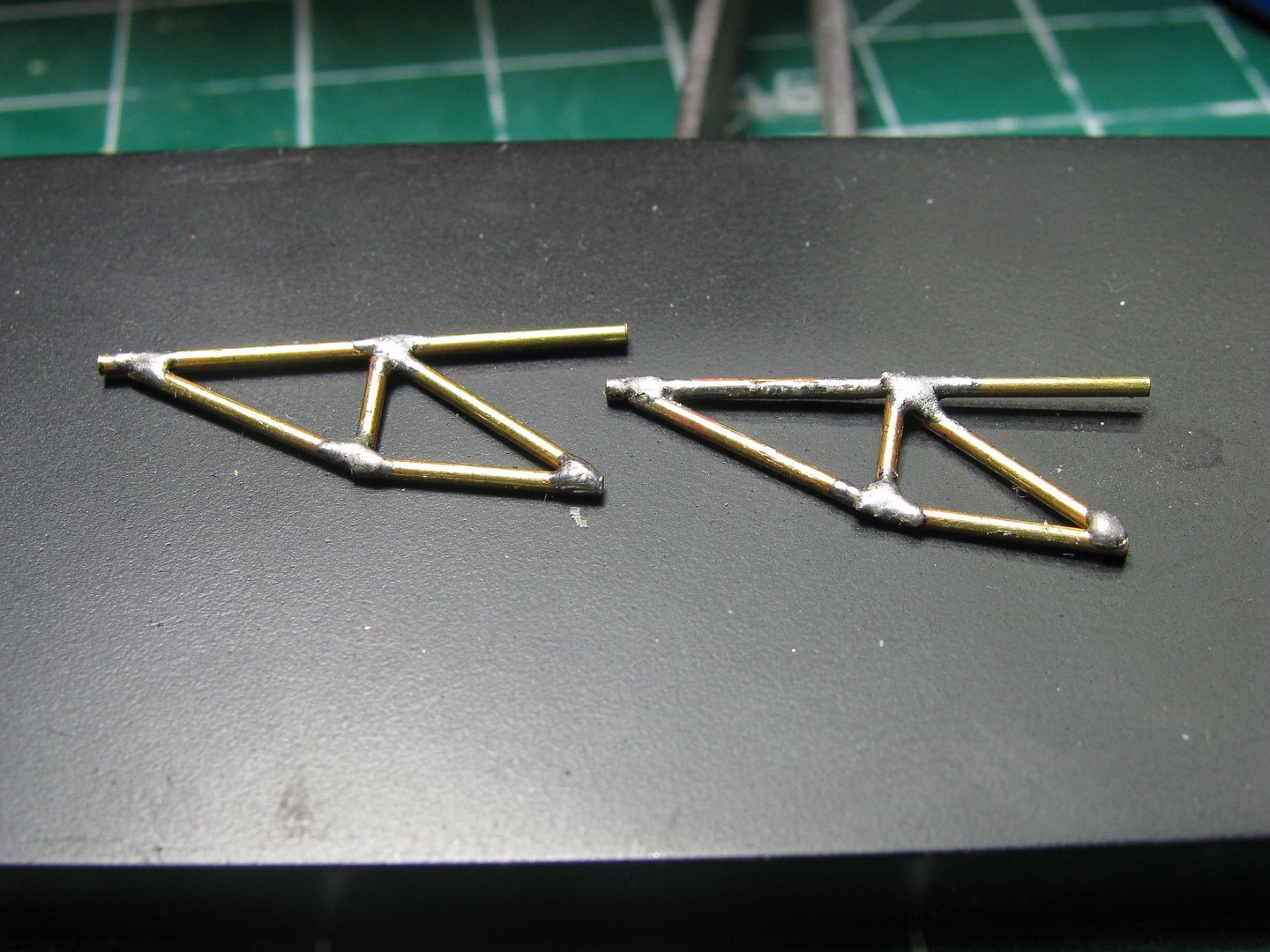

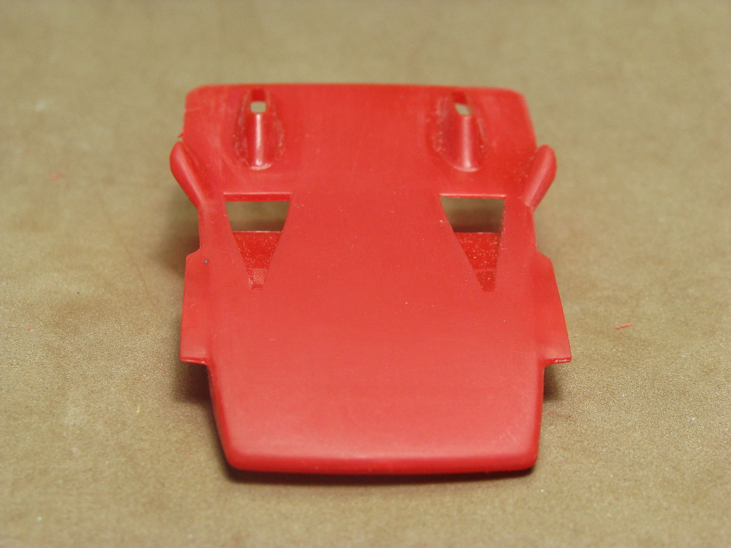

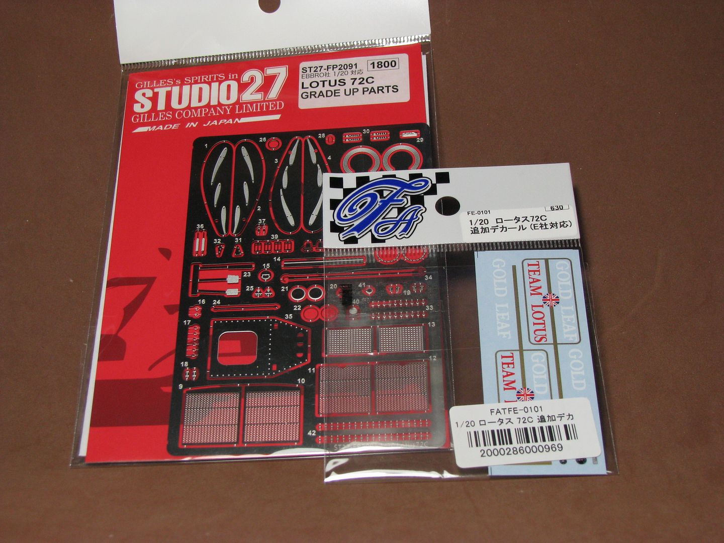

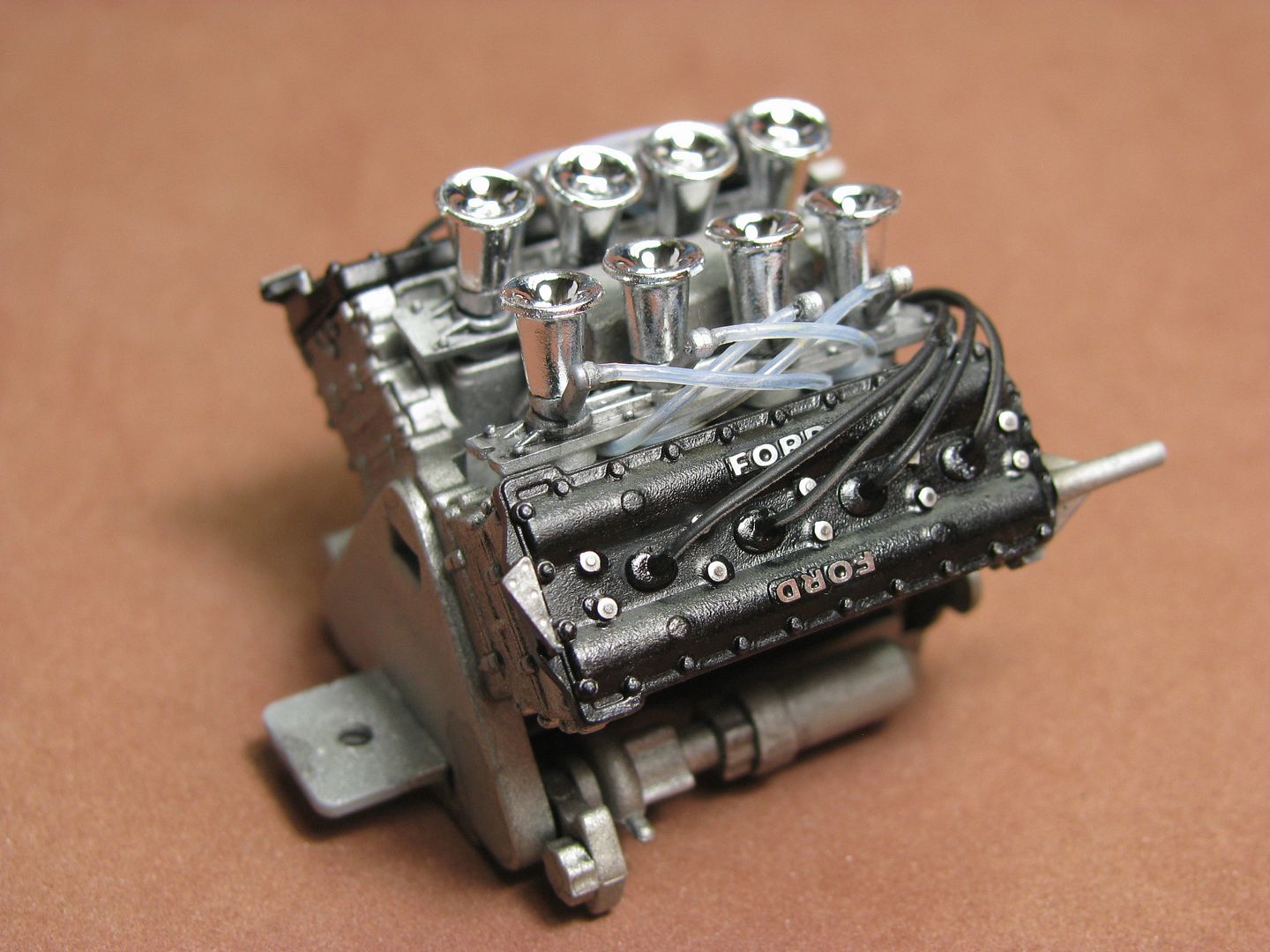

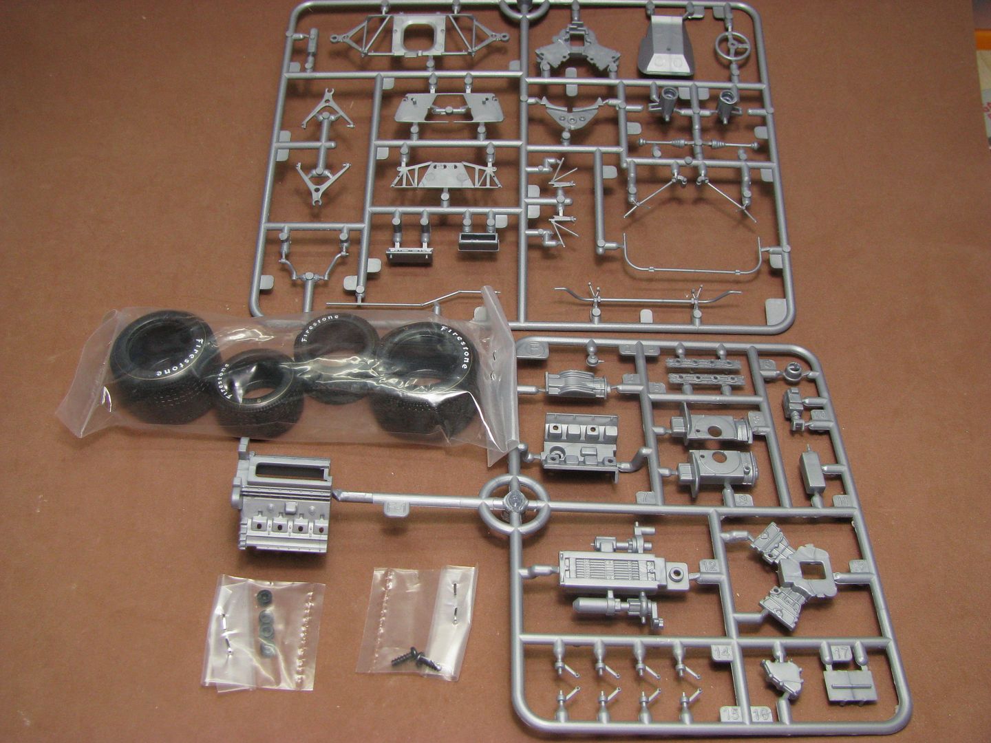

Barabakin 61 Опубликовано 8 Jun 2013, 17:16:02 Жалоба Поделиться Опубликовано 8 Jun 2013, 17:16:02 Валера Совершенно верно. За исключением некоторых вещей. Было докуплено к нему травление. Листик спонсорских декалей от тех же Фартифайс. Они всего 6 долларов (по моему). Был слегка детализирован двигатель. Добавленны проводка и трубки на инжекторы. Была спаяна передняя ферма силового каркаса. Она в наборе отсутвует. Сугубо заради опыта пайки и создания подобных вещей. И Сточил толщину стенок в переднем обтекателе и боковых понтонах. Справа сточеный, слева нет. Все остальное собрано буквально из коробки. Набор очень детализирован. Стыкуемость замечательная. Когда собирал заднюю часть то беспокоился за увязку той кучи деталей которая там есть. Все прошло на ура. Буквально на "щелчке". Просто покрасить и собрать. Единственный косяк кита это отсутствие передней фермы. Все остальное - только положительные эмоции. Ошибки тут только мои. Надо было понтоны клеить после покраски, а не до. И не верить инструкции и собирать передние тормоза до установки передней подвески. Если брать как первый формульный кит, то мои рекомендации. Ссылка на сообщение Поделиться на другие сайты

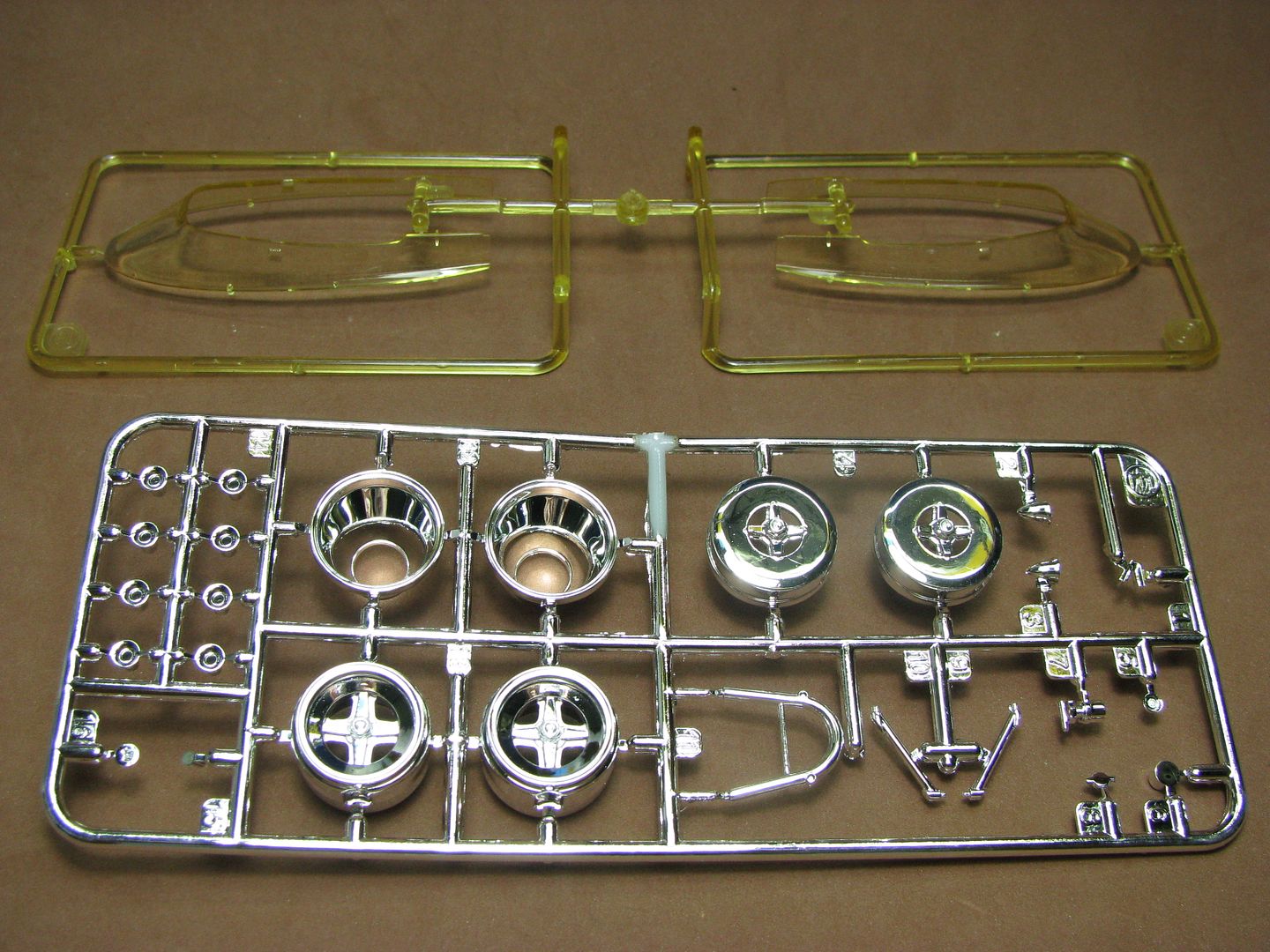

valek 1650 Опубликовано 8 Jun 2013, 17:24:13 Жалоба Поделиться Опубликовано 8 Jun 2013, 17:24:13 Жень, у меня такой вопрос: на "дудках", колесах, дуге за сидением заводской хром? В целом модель очень понравилась. Я вот все вынашиваю мысль о сборке чего то формульного и обязательно из той же золотой эры. Из недостатков бросились в глаза покрышки. Они как будто пластиковые. Или это так на фото, не пойму. Ссылка на сообщение Поделиться на другие сайты
Barabakin 61 Опубликовано 8 Jun 2013, 17:38:26 Жалоба Поделиться Опубликовано 8 Jun 2013, 17:38:26 valek Валентин, так точно заводской. Он там в принципе очень не плох. А дудки ...ну к ним единственные претензии - толстоваты. Диски "по хорошему" надо бы перекрасить, но я решил пока оставить так. А покрышки, тут тонко. Они идут сразу с надписями. У меня правда нет хорошего фото. То, что есть. Так вот их бы не мешало потереть слегка. Но из-за надписей боюсь зажимать в дрели или тереть борной кислотой. ) В общем в качестве первого формульного кита рекомендую. Эбро еще 49-й лотус выпустила. Я его тоже прикупил. ) Если будет интерестно то можно сделать обзор. Ссылка на сообщение Поделиться на другие сайты
valek 1650 Опубликовано 8 Jun 2013, 18:17:15 Жалоба Поделиться Опубликовано 8 Jun 2013, 18:17:15 Так может вручную шкурочкой пройтись или матовым лаком? А про хром поэтому и спросил, так как выглядит очень красиво. Немного глупый вопрос - а хром был на прототипе? Просто дудки я бы вообще заменил на какой-нибудь аналог из металла, а все остальное не знаю даже. Если так и есть, то не трогал бы. Это уже вопрос не качества сборки, а аутентичности. Женя, обзор конечно интересен! В твоем исполнении они просто прекрасны. Я по несколько раз читаю. Ссылка на сообщение Поделиться на другие сайты
Barabakin 61 Опубликовано 8 Jun 2013, 18:32:03 Жалоба Поделиться Опубликовано 8 Jun 2013, 18:32:03 Валь, я не видел смысла менять дудки. Если не снимать воздухозаборник (а я не часто дергаю модели) то их вообще не видно. А при замене нужно очень точно попадать в диаметр раструба, потому как на дудках и сидит воздухозаборник. Я посчитал это нецелесообразным. По поводу хрома. Тут опять тонко. ) Недавно обсуждали в скайпе. Если вкратце то масштабно покрасить не получится никак. Потому как если увеличивать деталь (покрашенную) в 20 раз то получится порошковое напыление. ) Поэтому решил оставить хром. Он блестит масштабно. Тут весь мой референс по 72-му Лотусу. Включая випы коллег. Ссылка на сообщение Поделиться на другие сайты
valek 1650 Опубликовано 8 Jun 2013, 18:42:47 Жалоба Поделиться Опубликовано 8 Jun 2013, 18:42:47 Посмотрел фото прототипа и понял тебя. Да, так окрасить нереально. Нужен естественный металлический блеск. Спасибо или нема пытання. Жду в готовых с фотосетом и продолжение по Ламбо Ссылка на сообщение Поделиться на другие сайты

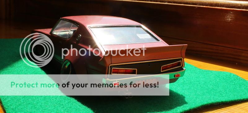

Elusive 8 Опубликовано 8 Jun 2013, 19:52:27 Жалоба Поделиться Опубликовано 8 Jun 2013, 19:52:27 Кит аошима , арки (да и многие "интересные" детали) шли в комплекте.Доработок немного и по мелочи. Поменял резину и диски. Когда в готовых будет - не уверен, т.к. все долго тянется Осталось забороть подвеску переднюю и мелочь по кузову приклеить : зеркала, дворники и тд. Подробней все опишу в "готовых". Ссылка на сообщение Поделиться на другие сайты
