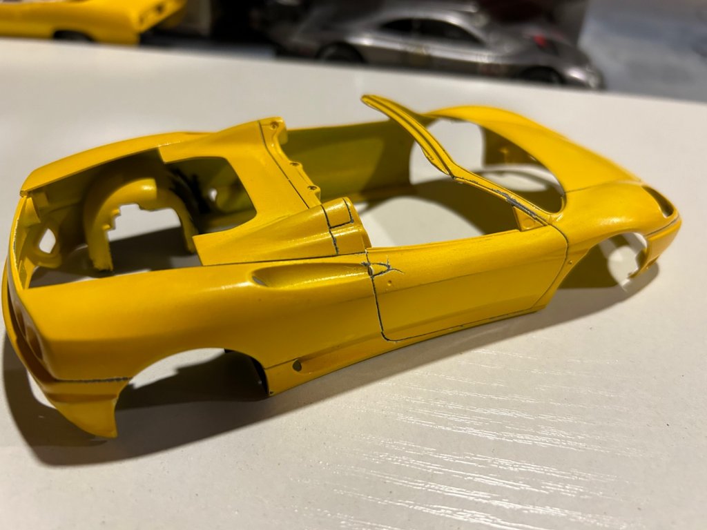

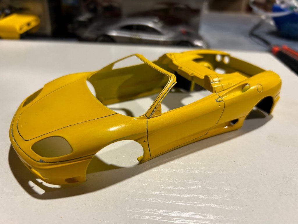

Популярный пост evgenich 14 Опубликовано 11 Nov 2023, 18:19:08 Автор Популярный пост Жалоба Поделиться Опубликовано 11 Nov 2023, 18:19:08 Привет всем!!! Решил вернутся в моделизм, сын нашел в закромах мои портаки и недоделки... ...запасы из далекого 2007-2008... ... не удержался, купил еще несколько крутых китов))))... ... компрессор дома стоит бытовой на 10 литров, решил для начала прикупить простой аэрограф от jas и закупиться ложками, перед восстановлением и перекрасом спайдера: Отсюда сразу несколько вопросов, чтобы не. учиться на своих ошибках: Вопрос 1. Расшивку тогда делал не помню чем, сейчас планирую пройти скрайбером для равномерности. 0,2 или 0,3 лучше? Вопрос 2. В 12.01.2008 в 16:43, Sebastian сказал: Обклей детали по расшивке и восстанавливай. Слишком хлопотно перекрашивать весь кузов. ИМХО. Сними краску влажной шкуркой до грунта, помой, высуши. Загрунтуй заново и крась. Есть ли смысл обклеивать вокруг, если тогда были косяки с расшивкой? Или проще заново все смыть и тренироваться с аэрографом?)) Заезжал к Саше Пшеничному в гости, долго болтали, в том числе и о покраске... Вопрос 3. Пока есть возможность закупиться Тамией, лучше брать их краски? В будущем планирую собрать еще Jagermeister и Vaillant (про RWB и LB пока промолчу ), за вот эти цвета особенно переживаю, и есть мысли взять их в тамиевских баллонах. Хорошая идея? Вопрос 4. Кто какие грунты, краски и лаки сейчас использует с аэрографами? Тем очень много, как и мнений. Хочется, как и всем, дешево и сердито)))))) Ну и хватит для начала))) 5 Ссылка на сообщение Поделиться на другие сайты
John Wick 4106 Опубликовано 11 Nov 2023, 19:13:27 Жалоба Поделиться Опубликовано 11 Nov 2023, 19:13:27 15 лет Welcome back)) 54 minutes ago, evgenich said: Вопрос 1. Расшивку тогда делал не помню чем, сейчас планирую пройти скрайбером для равномерности. 0,2 или 0,3 лучше? Скорее 0.3. Останется запас на толщину ЛКП. 55 minutes ago, evgenich said: Есть ли смысл обклеивать вокруг, если тогда были косяки с расшивкой? Расшивку восстановить можно, супер клей в царапины капнуть и потом зашлифовать. 56 minutes ago, evgenich said: Или проще заново все смыть и тренироваться с аэрографом?)) Но таким способом может получиться лоскутное одеяло, в цвет не попадете и будет разнотон. Я бы смыл и перекрасил. 58 minutes ago, evgenich said: Вопрос 3. Пока есть возможность закупиться Тамией, лучше брать их краски? Тамию и Ганза можно на Али купить. Я вообще подкраски для настоящих машин использую - смешиваешь в аэрографе и вот тебе натуральный цвет, к слову, и палитра доступна огромная. 1 hour ago, evgenich said: В будущем планирую собрать еще Jagermeister и Vaillant (про RWB и LB пока промолчу ), за вот эти цвета особенно переживаю, и есть мысли взять их в тамиевских баллонах. Хорошая идея? Как самый простой вариант - да, хорошая идея. Тем более, если аэрограф есть, то расход будет намного ниже. Специфичные цвета делает Гравити и тут возят их к нам (hobbylink). 1 hour ago, evgenich said: Вопрос 4. Кто какие грунты, краски и лаки сейчас использует с аэрографами? Тем очень много, как и мнений. Хочется, как и всем, дешево и сердито)))))) Грунт Ганза 1500 самый крутой))) и черный и серый. Хотя я использую автомобильный от Dyna, в баллонах по 400 мл. Из лаков могу порекомендовать только из линейки 2К, однокомпонентные не использую. Dyna 5000 или 6000, единственный минус - тара от полутора литров. Ссылка на сообщение Поделиться на другие сайты

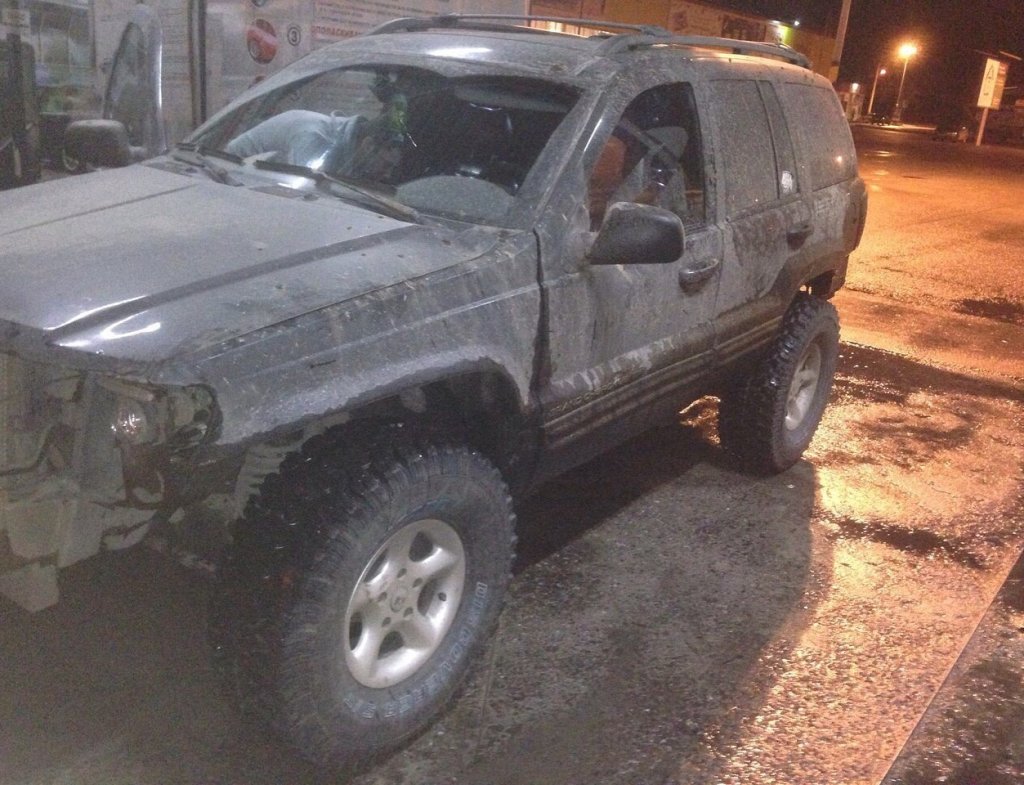

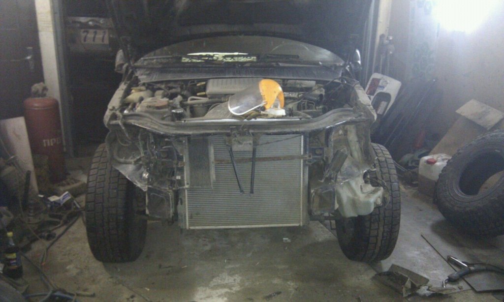

evgenich 14 Опубликовано 11 Nov 2023, 19:24:40 Автор Жалоба Поделиться Опубликовано 11 Nov 2023, 19:24:40 5 минут назад, John Wick сказал: 15 лет Развлекался с большими моделями: Потом семья, дом, деревья... Программу минимум выполнил, решил что можно отдохнуть))) 9 минут назад, John Wick сказал: Скорее 0.3. Останется запас на толщину ЛКП. Спасибо, начну с него. Остается открытый вопрос по перекрасу, смывать или не смывать? 31 минуту назад, John Wick сказал: Расшивку восстановить можно, супер клей в царапины капнуть и потом зашлифовать. 1 час назад, evgenich сказал: Получается идея самая оптимальная, чтобы не смывать... Если пройтись немного белой шпаклей, все равно нужно будет подшкурить, идея хуже? 34 минуты назад, John Wick сказал: Но таким способом может получиться лоскутное одеяло, в цвет не попадете и будет разнотон. Я бы смыл и перекрасил. Если смывать, как я понимаю, надо где-то искать спирт? 35 минут назад, John Wick сказал: Тамию и Ганза можно на Али купить. Я вообще подкраски для настоящих машин использую - смешиваешь в аэрографе и вот тебе натуральный цвет, к слову, и палитра доступна огромная. Сколько не читал, что-то жалуются на автоэмали 36 минут назад, John Wick сказал: Как самый простой вариант - да, хорошая идея. Тем более, если аэрограф есть, то расход будет намного ниже. Просто посмотрел, тамиевские баллоны пока можно и у нас купить. Али мониторил, цена с доставкой и сроками, +- одно и то же. 37 минут назад, John Wick сказал: Специфичные цвета делает Гравити и тут возят их к нам (hobbylink) Спасибо, помониторю и спрошу у Саши. 38 минут назад, John Wick сказал: Грунт Ганза 1500 самый крутой))) и черный и серый. Хотя я использую автомобильный от Dyna, в баллонах по 400 мл. Из лаков могу порекомендовать только из линейки 2К, однокомпонентные не использую. Dyna 5000 или 6000, единственный минус - тара от полутора литров. Грунт спускаете и через аэрограф? Или прямо из баллонов? Поллитра, это понятно, как и краски, в меньшей таре не продают. Они хорошо ложатся на акриловую тамию, Гравити и прочие модельные? Есть поставщики Сайерлак, спрошу что у них есть. Ссылка на сообщение Поделиться на другие сайты
Sebastian 795 Опубликовано 11 Nov 2023, 20:18:38 Жалоба Поделиться Опубликовано 11 Nov 2023, 20:18:38 Судя по фото, я бы перекрашивал через вышкуривание и снимал краску. Восстановить нормально расшивку будкт сложно. Супер коей твердый, мне так кажется. Восстановить расшивку - купи скрайбер диспае с резаком 0,2 и скотч для расшивки от них же. Я его сейчас везде использую, для расшивки идеален. Если красить из аэра все, то не заливается. Грунт тоже из аерографа лучше. 2к лак в малярке отлить можно в герметичную тару. если 2К наносить будешь на ТС, то ТС заматуй перед лаком. иначе, слезет как кожа змеи при использовании скотча. Как с металликами быть ХЗ. Лучше тогда автомобильную базу использовать. гравити, говорят коайне агрессивна к пластику и поверхностям. Надо аккурато. Я не красил аерогравом. Нанес кистью- ложку подъело. С автобазами такого не происходило :( Ссылка на сообщение Поделиться на другие сайты
John Wick 4106 Опубликовано 11 Nov 2023, 20:22:05 Жалоба Поделиться Опубликовано 11 Nov 2023, 20:22:05 57 minutes ago, evgenich said: Если смывать, как я понимаю, надо где-то искать спирт? Да - смывать, ИПС продается на Озоне. 57 minutes ago, evgenich said: Сколько не читал, что-то жалуются на автоэмали самый минус это запах, а жалуется кто? кто льет баллонами Kudo? Все мои последние стройки - подкраски с Озона через аэрограф. 59 minutes ago, evgenich said: Грунт спускаете и через аэрограф? Или прямо из баллонов? На мелочь пшикаю прямо в бачок и дую, крупные вещи можно из баллона. Эта Dyna хорошую усадку дает, даже из баллона. Ссылка на сообщение Поделиться на другие сайты
evgenich 14 Опубликовано 11 Nov 2023, 20:27:28 Автор Жалоба Поделиться Опубликовано 11 Nov 2023, 20:27:28 4 минуты назад, Sebastian сказал: купи скрайбер диспае с резаком 0,2 и скотч для расшивки от них же Понял, посмотрю. 5 минут назад, Sebastian сказал: Грунт тоже из аерографа лучше. Тоже лучше стравливать с баллонов? 7 минут назад, Sebastian сказал: если 2К наносить будешь на ТС, то ТС заматуй перед лаком. иначе, слезет как кожа змеи при использовании скотча. Как с металликами быть ХЗ. Лучше тогда автомобильную базу использовать. Тут получается, надо начиная с грунта и заканчивая лаком, все из автомалярки брать. 8 минут назад, Sebastian сказал: гравити, говорят коайне агрессивна к пластику и поверхностям. Надо аккурато. Я не красил аерогравом. Нанес кистью- ложку подъело. Тогда пока точно с ними не буду экспериментировать 5 минут назад, John Wick сказал: Да - смывать, ИПС продается на Озоне. Спасибо, сейчас посмотрю. 6 минут назад, John Wick сказал: самый минус это запах, а жалуется кто? кто льет баллонами Kudo? Все мои последние стройки - подкраски с Озона через аэрограф. Ну мне есть где красить и проветрить, запах не самое страшное. Вопрос как с подкрасками попадать нужные цвета? Тот же Егер или Вайлант... 8 минут назад, John Wick сказал: На мелочь пшикаю прямо в бачок и дую, крупные вещи можно из баллона. Эта Dyna хорошую усадку дает, даже из баллона. Посмотрю где у нас есть Ссылка на сообщение Поделиться на другие сайты
