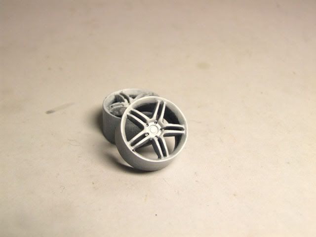

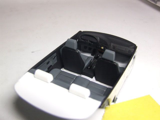

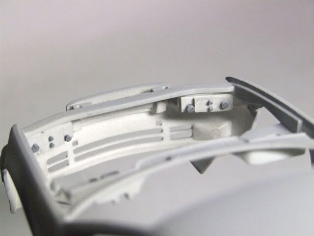

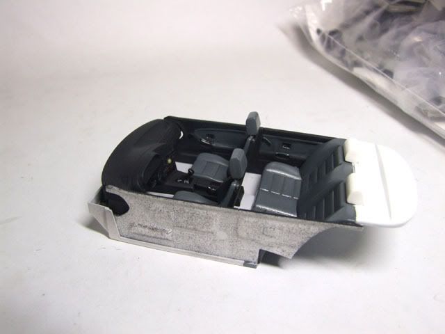

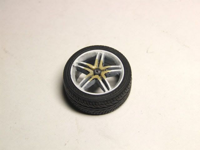

Omdi 1 Опубликовано 17 Feb 2009, 18:54:01 Автор Жалоба Поделиться Опубликовано 17 Feb 2009, 18:54:01 Всё будет, пока я ещё примеряю, а как буду собирать всё сделаю. Добавлено (17.02.2009, 21:52) --------------------------------------------- Небольшое обновление, болел всю прошлую неделю. Кузов покрыл грунтом, нашел пару косяков Собрал салон. Панель пока не готова, надо ещё один регулятор сделать. Цвет в салон долго подбирал, но не попал в колер И диски в грунте, тоже ищу косяки буду править немного. Добавлено (17.02.2009, 21:54) --------------------------------------------- такие диски в оригинале Ссылка на сообщение Поделиться на другие сайты
antonio-sup 0 Опубликовано 17 Feb 2009, 18:58:15 Жалоба Поделиться Опубликовано 17 Feb 2009, 18:58:15 Omdi, Витя, молодец, чего еще сказать по фотак косяков не видно, сам понимаешь диски уже, кажется, больше похожи наоригинал. что думаешь по оптике делать? тоже как в оригинале? каким образом планируешь воплощать? Ссылка на сообщение Поделиться на другие сайты

x_romeo 81 Опубликовано 17 Feb 2009, 20:16:42 Жалоба Поделиться Опубликовано 17 Feb 2009, 20:16:42 Omdi, у тебя белая полка в салоне? если не сложно покажи фотку) хочу воочию увидеть) Ссылка на сообщение Поделиться на другие сайты

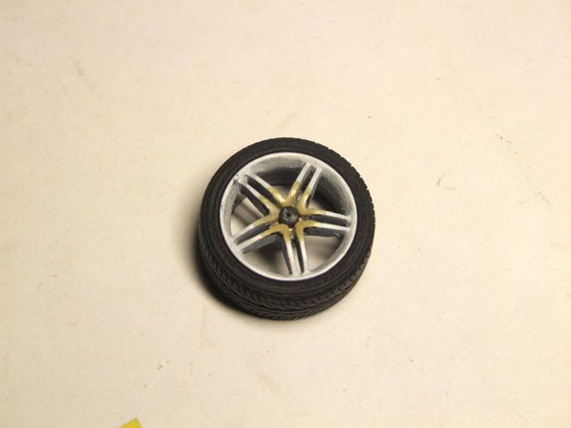

Omdi 1 Опубликовано 17 Feb 2009, 20:41:31 Автор Жалоба Поделиться Опубликовано 17 Feb 2009, 20:41:31 Она не совсем белая, немного в серерость, нафото не очень видно темно. На салонном фото я в фотошопе баланс белого потправил, так что светлее стало. Пока кино смотрел колесик ещё доработал Смотрел видео где японцы модели собирают, там они пользуются шпаклей разведённой в какой-то жидкости, кто знает что за шпакля и где взять? Ссылка на сообщение Поделиться на другие сайты
Dimok 1 Опубликовано 18 Feb 2009, 06:27:09 Жалоба Поделиться Опубликовано 18 Feb 2009, 06:27:09 Салончик красивый получился, живенький и аккуратный! Ссылка на сообщение Поделиться на другие сайты

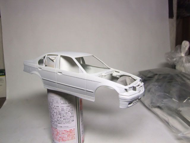

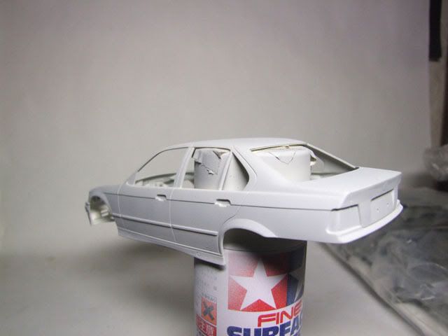

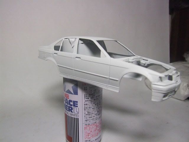

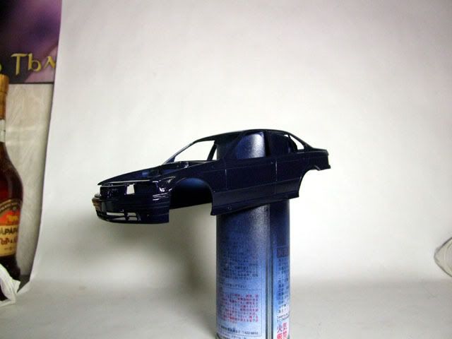

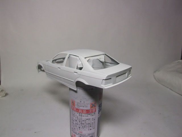

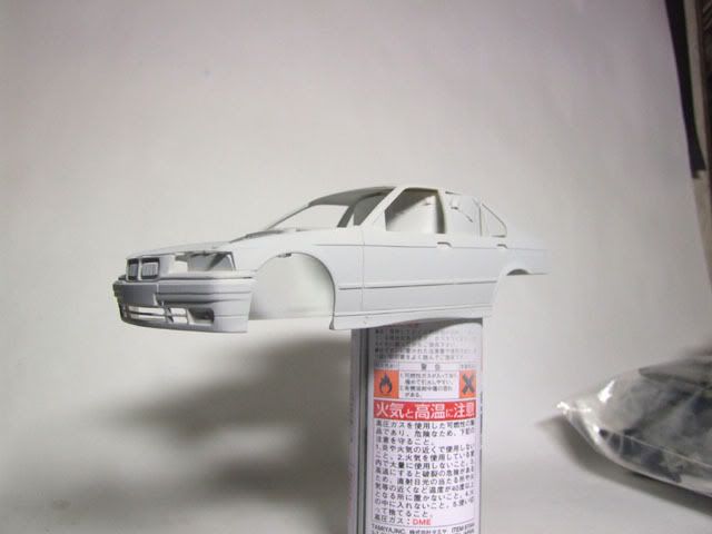

Omdi 1 Опубликовано 22 Feb 2009, 18:33:30 Автор Жалоба Поделиться Опубликовано 22 Feb 2009, 18:33:30 Вот в белом грунте: Первый слой, блестит уже сейчас Ссылка на сообщение Поделиться на другие сайты
zvizdar 7 Опубликовано 22 Feb 2009, 18:40:09 Жалоба Поделиться Опубликовано 22 Feb 2009, 18:40:09 А задний бампер почему сразу не подклеял? Или он потом "женитьбе" мешает? Ссылка на сообщение Поделиться на другие сайты
Omdi 1 Опубликовано 22 Feb 2009, 18:53:18 Автор Жалоба Поделиться Опубликовано 22 Feb 2009, 18:53:18 Ага мешает и передний бампер тоже мешает, но его было б труднее приклеить. Ссылка на сообщение Поделиться на другие сайты
zvizdar 7 Опубликовано 22 Feb 2009, 18:56:36 Жалоба Поделиться Опубликовано 22 Feb 2009, 18:56:36 Я так понял,что это "болезнь" многих китов Ревелла. У меня тож на Феррари 360 такое было (даж задний бампер пришлось на 2 части пилить) и у Юркена на Додже тоже такое дело... Модель отличная получается! Ссылка на сообщение Поделиться на другие сайты

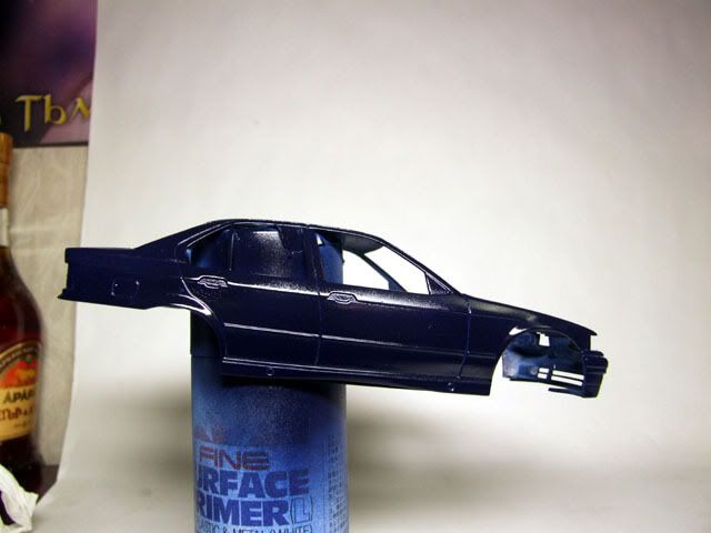

redline2112 29 Опубликовано 22 Feb 2009, 19:50:14 Жалоба Поделиться Опубликовано 22 Feb 2009, 19:50:14 Omdi, прокрашивай линии расшивки СУХИМИ слоями, оставишь на потом - будет сложнее... Мокрый слой будет "сползать" с острых граней. (Красил я однажды в очень темный цвет по очень белому грунту, намучился ) Ссылка на сообщение Поделиться на другие сайты
Omdi 1 Опубликовано 22 Feb 2009, 19:55:18 Автор Жалоба Поделиться Опубликовано 22 Feb 2009, 19:55:18 Вот я что думаю, может щас расшифку залить чёрной краской, а когда покрашу то расшифка будет темнее. Что думают спец по покраске? Ссылка на сообщение Поделиться на другие сайты
PETERSON 9983 Опубликовано 22 Feb 2009, 20:49:12 Жалоба Поделиться Опубликовано 22 Feb 2009, 20:49:12 Quote (Omdi)Вот я что думаю, может щас расшифку залить чёрной краской, а когда покрашу то расшифка будет темнее. Что думают спец по покраске? Нормальный слой краски закроет твою расшивку, и темнее она смотреться уже не будет. Расшивку всё-равно делать надо будет, так что не стоит делать эту работу дважды. А мокрые слои всё время будут стягиваться с выступающих граней - это факт. Так что сухими слоями пренебрегать не стоит. Ссылка на сообщение Поделиться на другие сайты

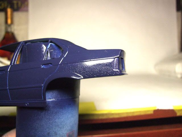

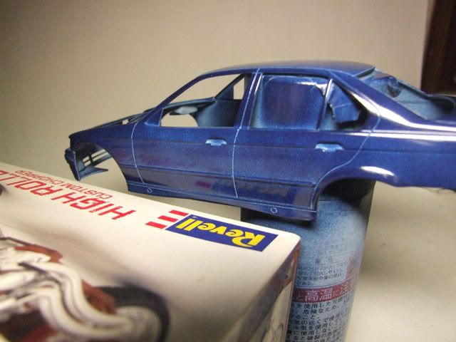

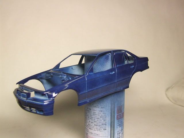

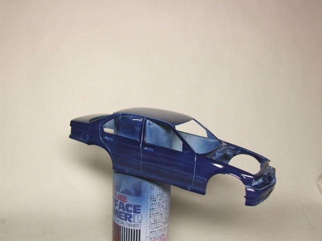

Omdi 1 Опубликовано 23 Feb 2009, 09:56:09 Автор Жалоба Поделиться Опубликовано 23 Feb 2009, 09:56:09 Ясно значит на кузове такие фокусы не прокатят. Сухими слоями я и не принебригаю, как то само получилось в мокрый. Да я и не стремился сразу прокрасить, только нанёс небольшую основу, завтро попытаюсь прокрасить расшифку, а потом уже мокрые слоя пойдут Добавлено (23.02.2009, 12:56) --------------------------------------------- Подозрительная краска пробовал заполнить расшифку никак не хотела заполнятся, и на вытянутой руке пробовал и местными пшиками, еле еле заполнил и то не везде самое интерестное, что она при распылении висит большим облаком в помещении, и проникает везде кроме расшифки на руках волосы слипаются, а когда в ванной на себя глянул даже зубы посинели. Думаю ей хорошо будет мокрым слоем покрывать Ссылка на сообщение Поделиться на другие сайты

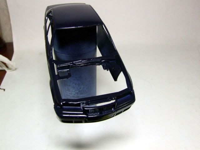

Omdi 1 Опубликовано 23 Feb 2009, 16:05:59 Автор Жалоба Поделиться Опубликовано 23 Feb 2009, 16:05:59 Краска MOBIHEL, тёмно-синяя 456. Позже фото будет, батарейки заправлю и сфоткаю. Красил второй раз опять не прокрас. Может у меня руки из ж.. начал задумаваться Ссылка на сообщение Поделиться на другие сайты
redline2112 29 Опубликовано 23 Feb 2009, 16:38:38 Жалоба Поделиться Опубликовано 23 Feb 2009, 16:38:38 Quote (Omdi) Может у меня руки из ж.. начал задумаваться Нет, просто белый грунт совсем не для столь темной краски. Ссылка на сообщение Поделиться на другие сайты
PETERSON 9983 Опубликовано 23 Feb 2009, 17:18:43 Жалоба Поделиться Опубликовано 23 Feb 2009, 17:18:43 Quote (Omdi)Краска MOBIHEL, тёмно-синяя 456. Позже фото будет, батарейки заправлю и сфоткаю. Красил второй раз опять не прокрас. Может у меня руки из ж.. начал задумаваться Насколько я осведомлён, это алкидная эмаль длительной сушки. Поправь меня, если я не прав. А посему ей практически невозможно сделать тонкие сухие слои, т.к. она долгое время остаётся жидкой и постоянно стремится стянуться с углов. Я подобной краской , только фирмы Sadolin, красил свою Калибру и Ягуар Mk2, но я их не грунтовал, а красил прямо чёрной краской по чёрным пластиковым кузовам. Блеск шикарный, и просвечивать нечему. Кстати, я большинство своих моделей не грунтую. Но если по технологии предстоит наклеивать маскировочный скотч, то для того, чтобы при отклеивании скотча не оторвало краску, я грунтую кузова жидко-жидко разведённой прозрачной грунтовкой Body по пластику. Только её надо моментально высушивать воздухом после нанесения, а то она начинает жрать пластик, и он становится шершавым. Ссылка на сообщение Поделиться на другие сайты

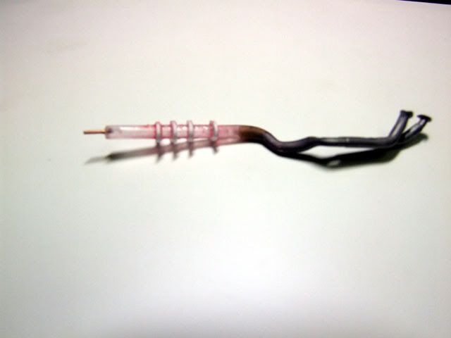

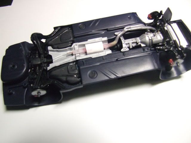

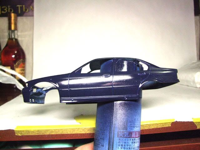

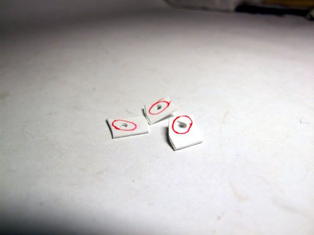

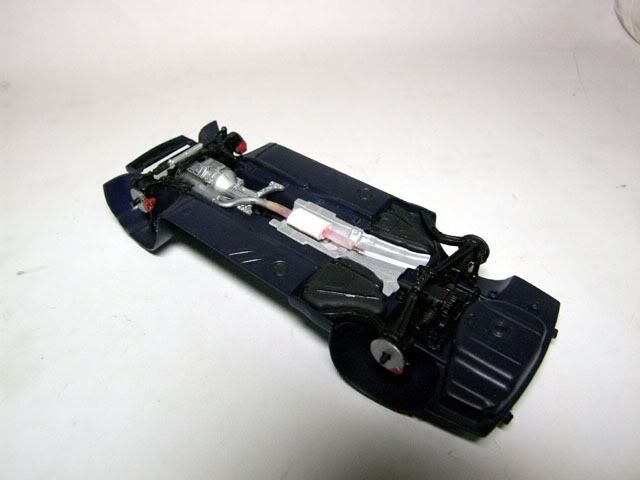

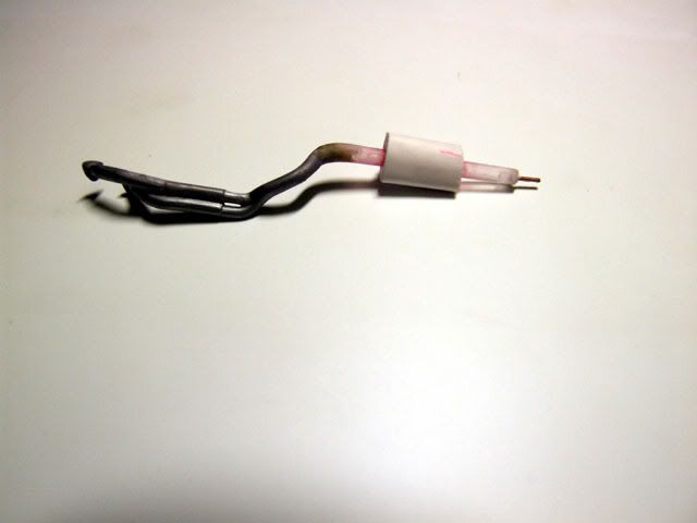

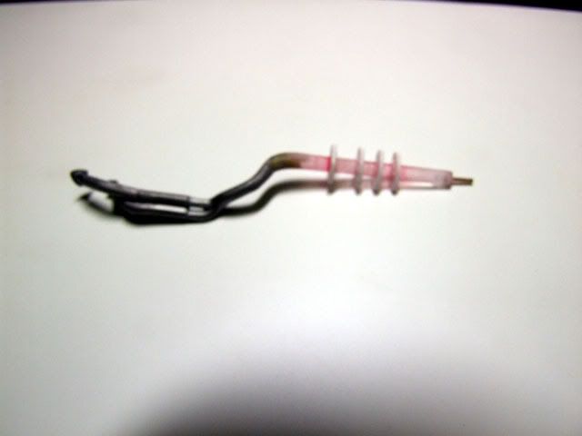

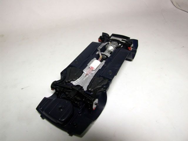

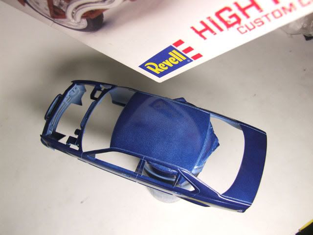

Omdi 1 Опубликовано 23 Feb 2009, 18:05:08 Автор Жалоба Поделиться Опубликовано 23 Feb 2009, 18:05:08 Баллон: Сделал хреновину глушителя И кузов И кусок касяка на крыле что это как вы думаете? Извините за фото, тоже что то не удались как то всё через 5ую точку выходит Ссылка на сообщение Поделиться на другие сайты
HEMI_8 96 Опубликовано 23 Feb 2009, 18:22:20 Жалоба Поделиться Опубликовано 23 Feb 2009, 18:22:20 Omdi, я камаро тоже Мобихелом красил, из баллона, цвет - "Синяя полночь", грунт - серый. Сначала клал два сухих слоя, потом один мокрый. С углов ниоткуда ничего не сползало. Может быть потому что я сухие слои клал акцентированно на расшивку и прочие подобные места. На крыле у тебя что, шагрень? Я свою заполировал и всё. Ссылка на сообщение Поделиться на другие сайты
Omdi 1 Опубликовано 23 Feb 2009, 18:25:38 Автор Жалоба Поделиться Опубликовано 23 Feb 2009, 18:25:38 PETERSON, Ты прав это алкидная эмаль и подсыхает пол дня, сутки до полного высыхания.Добавлено (23.02.2009, 21:25) --------------------------------------------- HEMI_8, незнаю что это на крыле больше на стянутую краску похоже Ссылка на сообщение Поделиться на другие сайты
