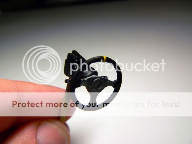

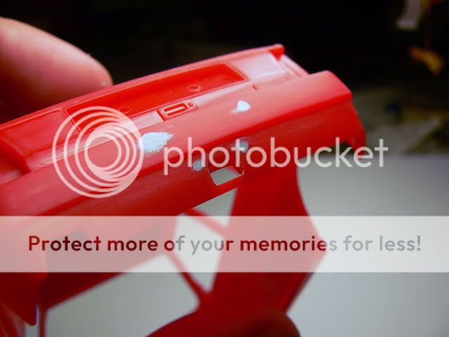

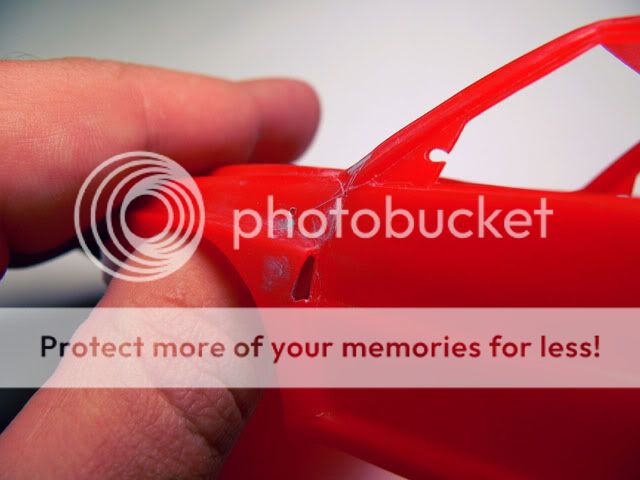

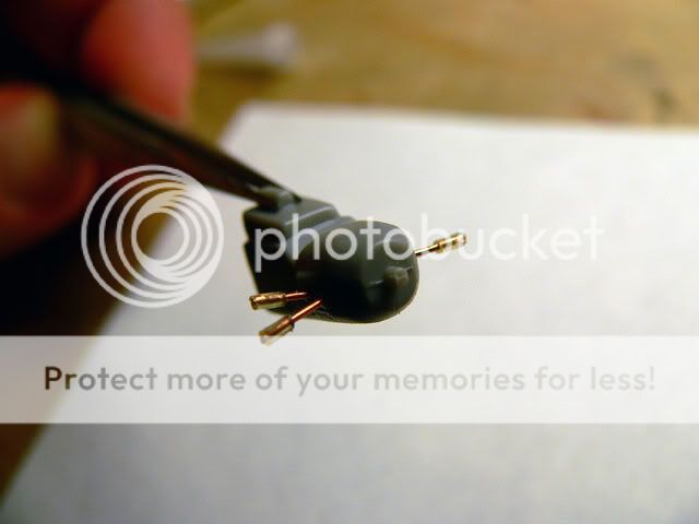

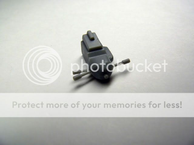

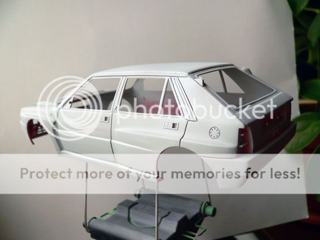

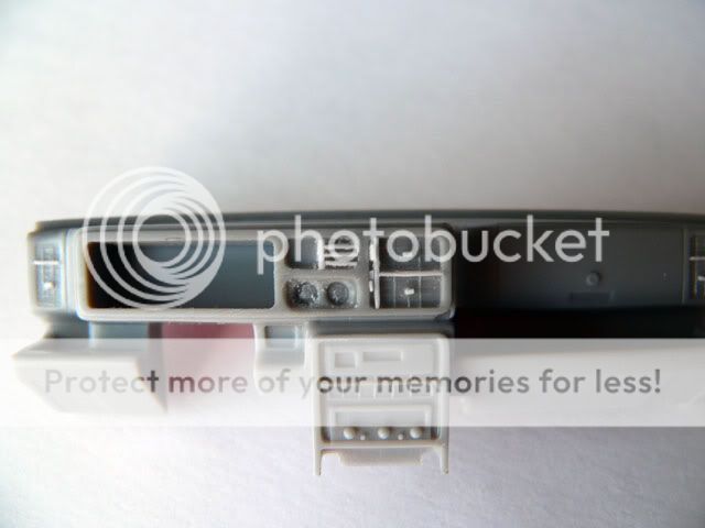

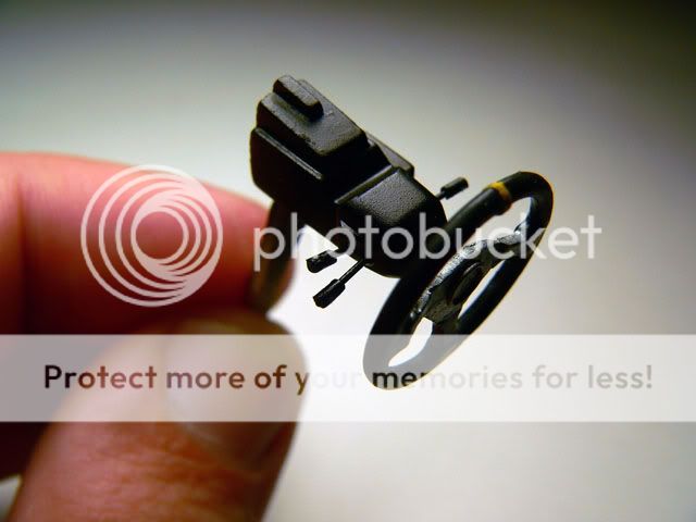

Nosferatu 24 Опубликовано 10 Apr 2009, 07:54:44 Жалоба Поделиться Опубликовано 10 Apr 2009, 07:54:44 Доброе утро дорогие коллеги. Сегодня хочу вам представить постройку моей любимой Лянчи. Кит достаточно простой, я хочу его собрать быстро и без особых доработок. Модель эту я хотел построить уже давно, раза три собирался начать и по разным причинам откладывал. Кузов планируется желтый, интерьер - черный с желтыми вставками. Также хочу немножко занизить подвеску и сделать прямоточный выхлоп. На данный момент уже углублена вся расшивка. Вырезал вентиляцию в крыльях... ...и удалил имитацию буксировочной проушины - сделаю нормальную Срезал подголовники чтобы посадить их на иголки и зашпаклевал спинки Переделал подрулевые рычажки (на самом деле я их случайно сломал и пришлось делать новые ) Ссылка на сообщение Поделиться на другие сайты

NISMO 0 Опубликовано 10 Apr 2009, 09:38:19 Жалоба Поделиться Опубликовано 10 Apr 2009, 09:38:19 Quote (zvizdar)Только вот ненадо нам "быстро и без особых доработок хе хе если Миша начал с замены переключателей на руле тогла модель не будет такой уж и простой) Ссылка на сообщение Поделиться на другие сайты
HEMI_8 96 Опубликовано 10 Apr 2009, 12:19:47 Жалоба Поделиться Опубликовано 10 Apr 2009, 12:19:47 Грязнова-то подрулевые переключатели получились Ссылка на сообщение Поделиться на другие сайты

x_romeo 82 Опубликовано 10 Apr 2009, 13:34:59 Жалоба Поделиться Опубликовано 10 Apr 2009, 13:34:59 HEMI_8, могу ошибаться, но это просто проволока с резинкой на ней..они не крашены и не подогнаны вроде.. Ссылка на сообщение Поделиться на другие сайты

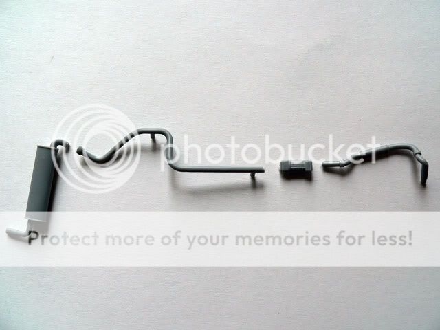

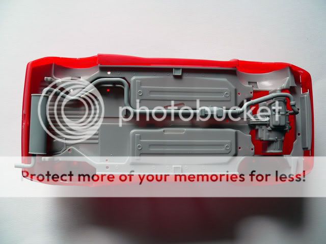

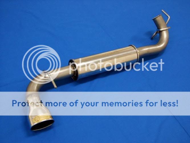

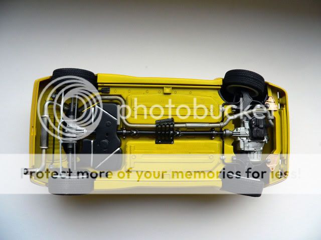

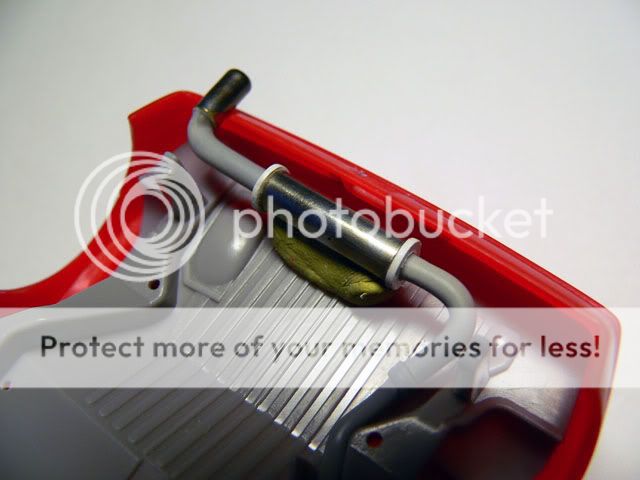

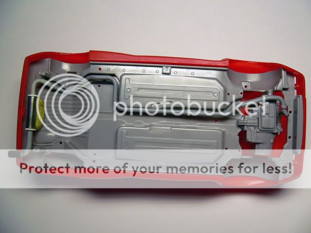

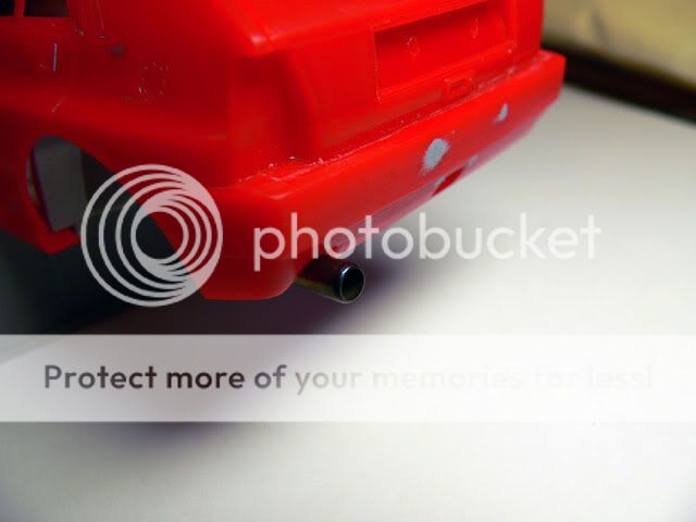

Nosferatu 24 Опубликовано 10 Apr 2009, 17:06:49 Автор Жалоба Поделиться Опубликовано 10 Apr 2009, 17:06:49 Я решил, что на такой машине будет уместен прямоточный выхлоп: Был удален катализатор и изготовлен прямоточный глушитель: Итого: было стало При изготовлении глушителя руководстовался фотографией прямотока для Дельты За нее отдельное спасибо Вите ака Zvizdar. Глушитель изготовлен из трубок от антенный, литника и телефонной карточки. Осталось только сделать крепление банки к днищу. Кстати преимущество изготовления насадки глушителя из металлической трубки - вместо того чтобы имитировать окалину можно просто обжечь трубку зажигалкой Ссылка на сообщение Поделиться на другие сайты
BAMPER 0 Опубликовано 11 Apr 2009, 11:41:00 Жалоба Поделиться Опубликовано 11 Apr 2009, 11:41:00 Nosferatu, Миша,выхлоп хорош Ссылка на сообщение Поделиться на другие сайты

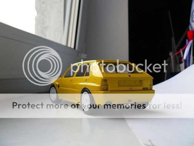

NISMO 0 Опубликовано 11 Apr 2009, 18:08:21 Жалоба Поделиться Опубликовано 11 Apr 2009, 18:08:21 Nosferatu, а мне кажется было бы лучьше замазать углубление под номер и занизить немного подвеску и был бы лейт тюн) Ссылка на сообщение Поделиться на другие сайты
Nosferatu 24 Опубликовано 12 Apr 2009, 13:44:21 Автор Жалоба Поделиться Опубликовано 12 Apr 2009, 13:44:21 Quote (NISMO) было бы лучьше замазать углубление под номер Ни ем случае! Это же не фольксваген и не хонда какая-нибудь ... Этот номер с такой подсветкой это Фишка Дельты, их трогать нельзя.. А занижать буду слегка. Ссылка на сообщение Поделиться на другие сайты
AxelGTR 613 Опубликовано 12 Apr 2009, 14:25:33 Жалоба Поделиться Опубликовано 12 Apr 2009, 14:25:33 Вот и я отпишусь =) Миш, очень жаль, что мне не удалось с тобой на пару такую же собрать, ну хоть буду следить за твоей =) Прямоток очень порадовал), подрулевую колонку, думаю, ты еще подправишь. Машина, просто сказака...больше слов не имею, чтобы описать дданную красоту. Ссылка на сообщение Поделиться на другие сайты
Nosferatu 24 Опубликовано 12 Apr 2009, 17:49:57 Автор Жалоба Поделиться Опубликовано 12 Apr 2009, 17:49:57 Quote (AxelGTR) подрулевую колонку, думаю, ты еще подправишь Думаю колонка вглядит не совсем аккуратно из-за того что рычажки сделаны из проволоки с прозрачной изоляцией путем частичного снятия последней В покрашенном состоянии будут точно смотреться как надо. Ссылка на сообщение Поделиться на другие сайты

NISMO 0 Опубликовано 12 Apr 2009, 18:27:36 Жалоба Поделиться Опубликовано 12 Apr 2009, 18:27:36 Quote (Nosferatu)тот номер с такой подсветкой это Фишка Дельты, их трогать нельзя. ну раз это фишка тогда точно нельзя) Ссылка на сообщение Поделиться на другие сайты

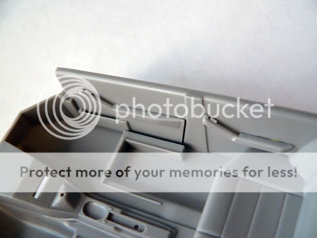

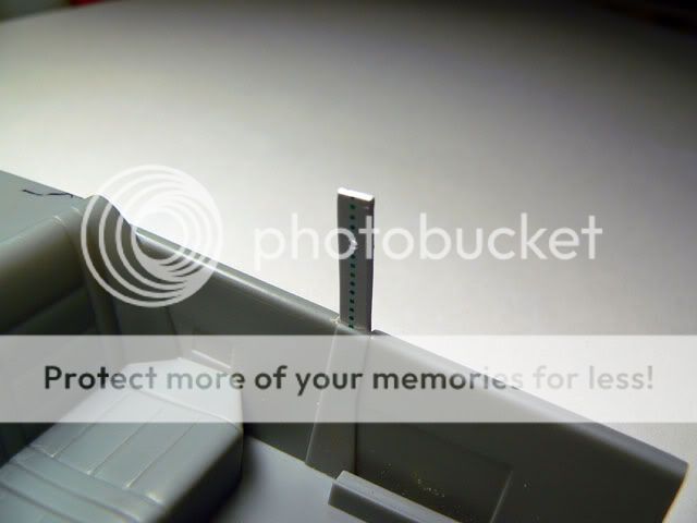

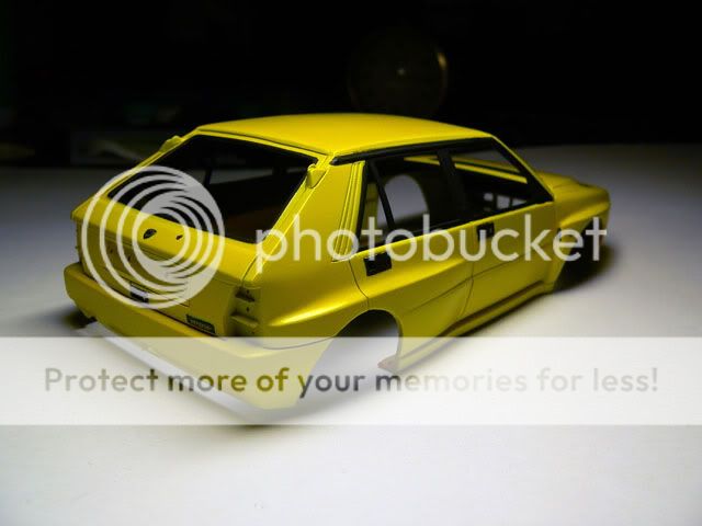

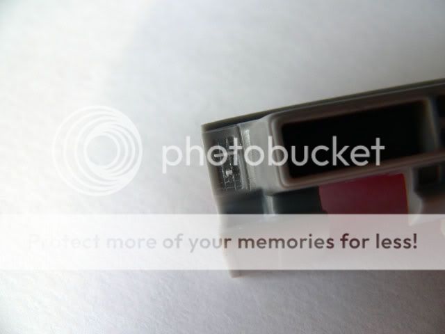

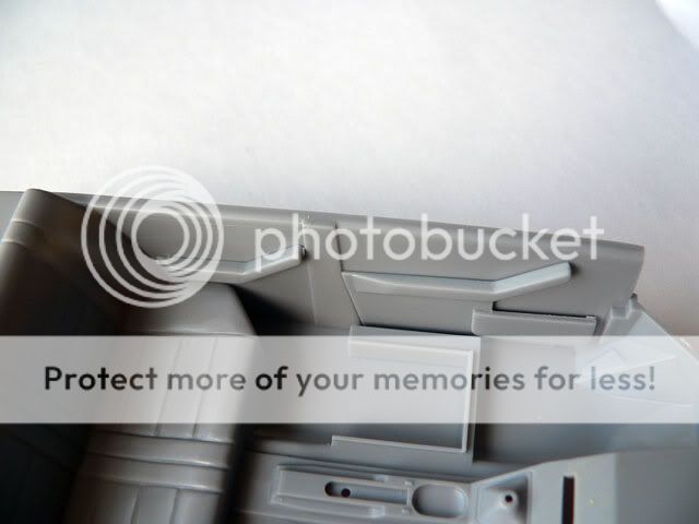

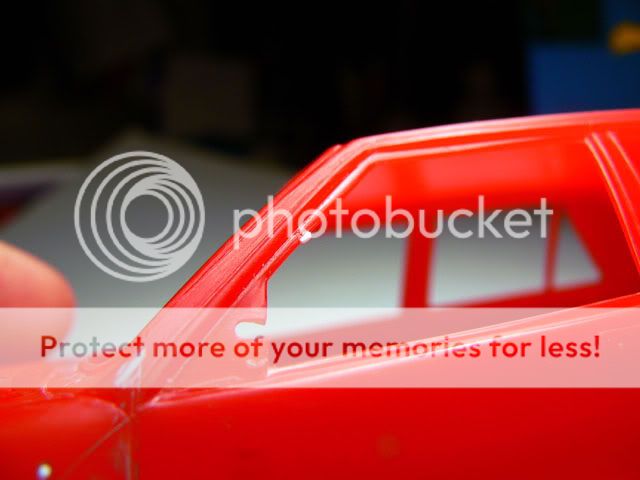

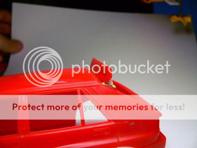

Nosferatu 24 Опубликовано 12 Apr 2009, 19:14:02 Автор Жалоба Поделиться Опубликовано 12 Apr 2009, 19:14:02 Выкладываю прогресс за выходные По кузову: Сделал человеческую буксировочную проушину... ...немного оживил отражатели фонарей... ...сделал стойки спойлера на манер боевой... ... и сделал вот эту пимпочку на резинке переднего стекла. кстати, никто не знает ЧТО ЭТО ТАКОЕ? По салону: посадил подголовники на иголочки... ...слегка доделал вентиляцию (не обращайте внимание на то что грязновато, после покраски будет лучше)... ...доработал карты дверей... до после ...И наконец сделал внутреннюю часть центральной стойки. В общем процесс движется быстро и непринужденно. Если завтра буду дома, то уже загрунтую всю эту радость Ссылка на сообщение Поделиться на другие сайты
AxelGTR 613 Опубликовано 12 Apr 2009, 19:16:22 Жалоба Поделиться Опубликовано 12 Apr 2009, 19:16:22 Quote (Nosferatu) В общем процесс движется быстро и непринужденно Точно =) А вот действительно интересно, зачем же эта пимпочка... Сидушки очень понравились =) А с вентиляцией...поверим на слово Ссылка на сообщение Поделиться на другие сайты

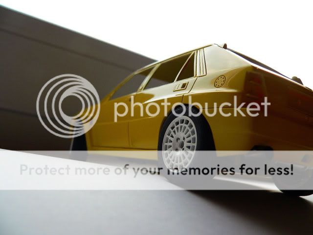

x_romeo 82 Опубликовано 12 Apr 2009, 19:47:18 Жалоба Поделиться Опубликовано 12 Apr 2009, 19:47:18 оч аккуратно) а колёса родные будут? Ссылка на сообщение Поделиться на другие сайты
PETERSON 10708 Опубликовано 12 Apr 2009, 19:49:01 Жалоба Поделиться Опубликовано 12 Apr 2009, 19:49:01 Quote (Nosferatu) кстати, никто не знает ЧТО ЭТО ТАКОЕ? Это уловитель стекла. При подъёме стекла, его может слегка перекашивать и оно попадает на наружнюю кромку уплотнительной бархотки. А эта пластиковая направляющая не даёт этому произойти, заправляя стекло точно в паз уплотнителя. Миша, меня очень радует твоё внимание к мелочам, но посмотри на основной косяк по салону: верхняя кромка дверных обивок находится ниже нормы. Даже при штатном остеклении её можно поднять без зесекания с ванной остекления. Позже покажу, как я это исправил. Ссылка на сообщение Поделиться на другие сайты
Nosferatu 24 Опубликовано 12 Apr 2009, 19:56:19 Автор Жалоба Поделиться Опубликовано 12 Apr 2009, 19:56:19 Quote (PETERSON)Даже при штатном остеклении её можно поднять без зесекания с ванной остекления. Позже покажу, как я это исправил. Буду очень благодарен! Я заметил это, но думал уже не связываться.. x_romeo, Да, штатные, белые. Это классика! Мне сложно представить ее на каких-то других дисках. Ссылка на сообщение Поделиться на другие сайты
