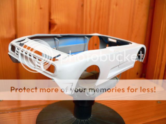

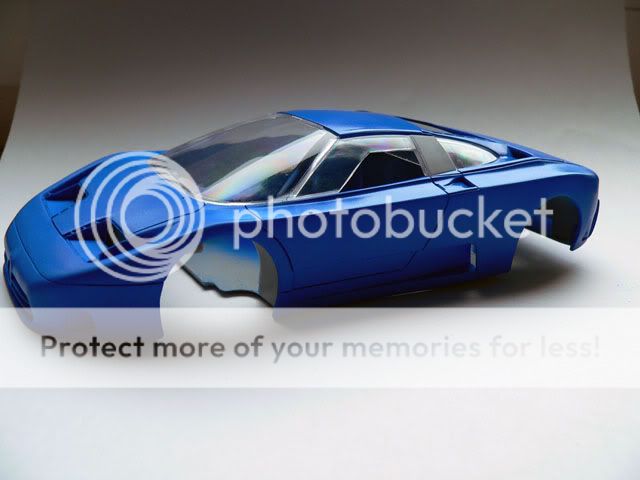

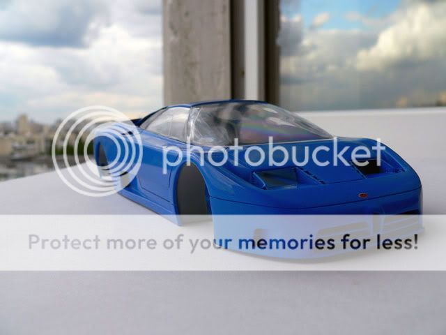

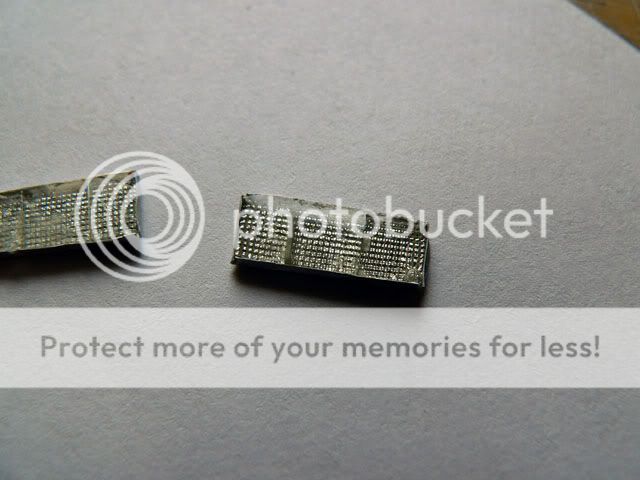

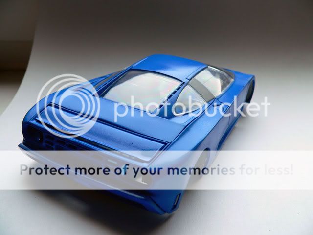

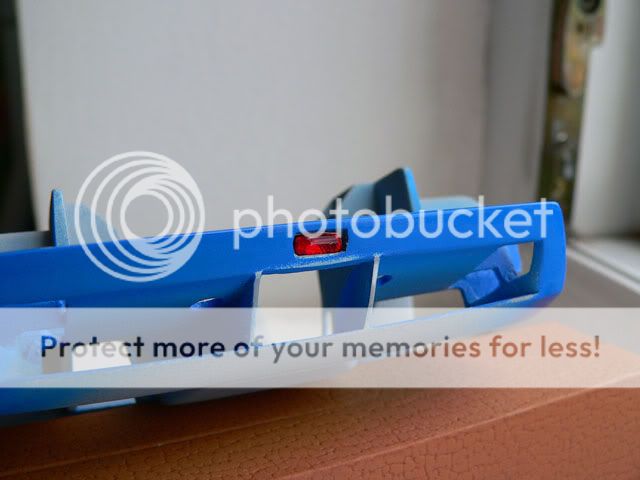

Nosferatu 24 Опубликовано 2 Jun 2009, 10:51:03 Автор Жалоба Поделиться Опубликовано 2 Jun 2009, 10:51:03 Вечером будут фото уже в синем цвете, посмотришь Добавлено (02.06.2009, 14:51) --------------------------------------------- Покрасил базой! Пару фото в белом грунте. Краска Н-65 оказалась темноватой и в нее пришлось долить белого. Вот результат: ..примерка: Шагрени прочего не пугаться. Будет еще лак, полировка и все прочее Ссылка на сообщение Поделиться на другие сайты
redline2112 29 Опубликовано 2 Jun 2009, 11:21:38 Жалоба Поделиться Опубликовано 2 Jun 2009, 11:21:38 Цвет красивый И шагрень совсем не страшная Ссылка на сообщение Поделиться на другие сайты
Глобус 0 Опубликовано 2 Jun 2009, 14:22:07 Жалоба Поделиться Опубликовано 2 Jun 2009, 14:22:07 Вай! красота! во бы такой насоящий! Блин, надо будет сессию доздать и тоже снова заняться своими модельками Ссылка на сообщение Поделиться на другие сайты

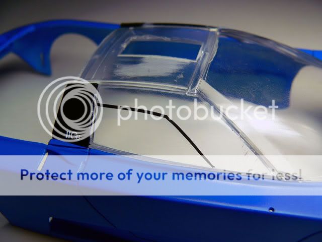

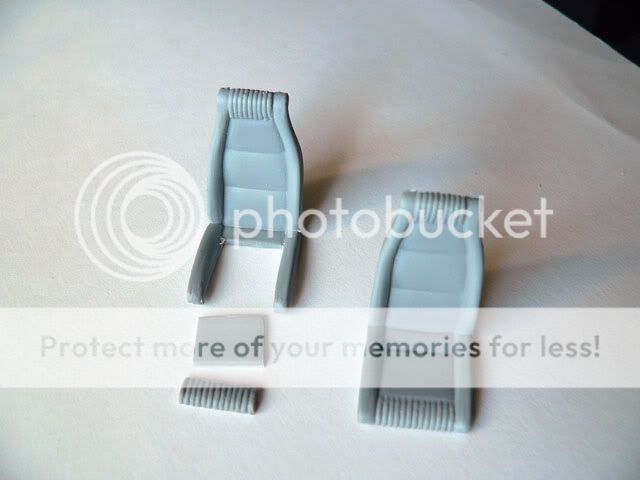

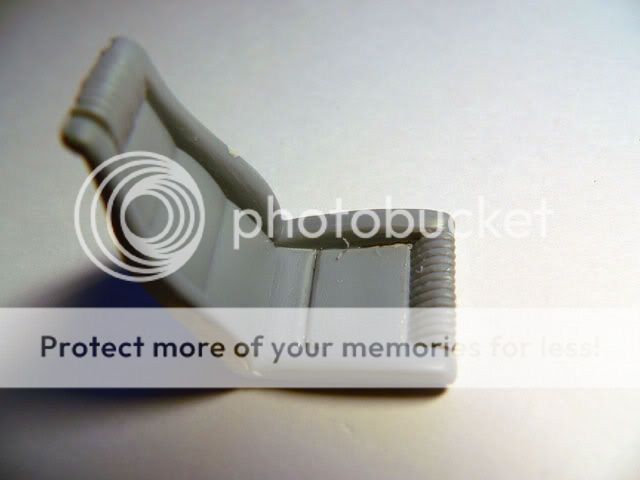

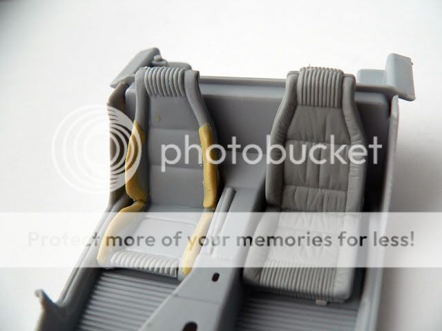

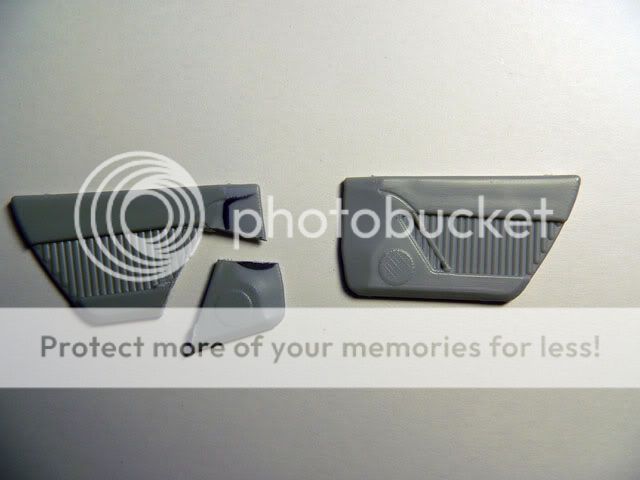

Nosferatu 24 Опубликовано 4 Jun 2009, 21:13:56 Автор Жалоба Поделиться Опубликовано 4 Jun 2009, 21:13:56 Перевел некоторые деки и сделал из изоленты переплеты на стекла И начал колупать интерьер... Пока очень грубо. Углубил сиденья.... ...долепил боковую поддержку... ...начал мучать дверные карты.... Теперь все это надо долго доклеивать, шпалевать и шкурить. К полной копийности я не стремлюсь, так как все равно сильно видно не будет, но приблизить к оригиналу хочется. Ссылка на сообщение Поделиться на другие сайты

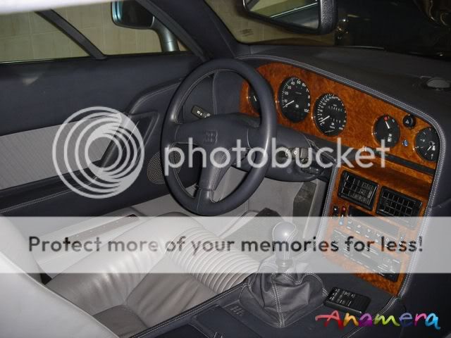

A64FX 0 Опубликовано 5 Jun 2009, 02:01:50 Жалоба Поделиться Опубликовано 5 Jun 2009, 02:01:50 Миша, зачем пилил дверные карты? Покажи фото оригинала? Изолента на стекле - просто и красиво Супер! Ссылка на сообщение Поделиться на другие сайты
Гость Anonymous Опубликовано 5 Jun 2009, 04:26:04 Жалоба Поделиться Опубликовано 5 Jun 2009, 04:26:04 Quote (Nosferatu)Перевел некоторые деки и сделал из изоленты переплеты на стекла По-моему, лучше было бы из аэра задуть, эти как-то неопрятно смотрятся... Ссылка на сообщение Поделиться на другие сайты
A64FX 0 Опубликовано 5 Jun 2009, 05:00:05 Жалоба Поделиться Опубликовано 5 Jun 2009, 05:00:05 Quote (AntoniRUS) эти как-то неопрятно смотрятся... Я так думаю, что это только первоначальный вариант. Заметил за Мишей, что он сначала показывает как есть сначала, а потом уже что получает на выходе. Так что ждем окончательного варианта, а уже потом будем судить... Строго Ссылка на сообщение Поделиться на другие сайты
Nosferatu 24 Опубликовано 5 Jun 2009, 05:35:32 Автор Жалоба Поделиться Опубликовано 5 Jun 2009, 05:35:32 AntoniRUS, А по мне так изолента нормально для этих целей. Просто если сделать из пластика и задуть, то при таком масштабе тяжело будет прокрасить ровно торец переплета на стыке со стеклом, а приклеивать уже покрашенные не вариант вообще. Хотя правый переплет я наверное переделаю, бо как-то он поплыл по толщине, может из-за этого странно и смотрится A64FX, Такие от карты должны быть. Кстати салон у меня будет в этих же цветах. Ссылка на сообщение Поделиться на другие сайты
Гость Anonymous Опубликовано 5 Jun 2009, 05:49:14 Жалоба Поделиться Опубликовано 5 Jun 2009, 05:49:14 зачем извращаться и что-то клеить, можно просто наложить маски и накрасить этот переплет. Даже необязательно будет класть много слоев краски, из-за резкого перехода этот переплет будет смотреться рельефным. Плюс краски перед изолентой в том, что она будет идеально ровной как в плане поверхности, так и в плане граничных линий. Ссылка на сообщение Поделиться на другие сайты

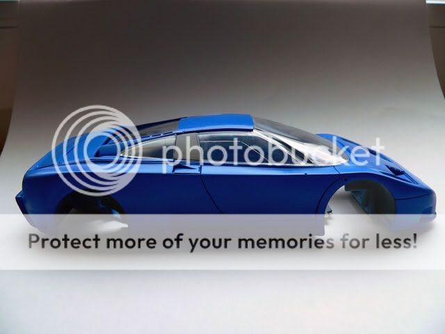

Nosferatu 24 Опубликовано 5 Jun 2009, 05:55:15 Автор Жалоба Поделиться Опубликовано 5 Jun 2009, 05:55:15 A-a-a-a! Вот ты о чем! НЕ ,на это ян епойду точно. Во первых краска все же рельефа нужного не даст, а во вторых как она будет держаться на негрунтованном стекле? Боюсьак бы такие "надутые" переплеты не отвалились от первого же прикосновения к стеклу или при мойке оного перед сборкой. Но за идею все равно спасибо Ссылка на сообщение Поделиться на другие сайты
Гость Anonymous Опубликовано 5 Jun 2009, 06:06:11 Жалоба Поделиться Опубликовано 5 Jun 2009, 06:06:11 а кто сказал, что без грунта? Эти "надутые" переплеты не отвалятся, во всяком случае, в авиации у меня таких случаев не было ни разу, и смотрится это очень даже. Хотя, хозяин - барин... Ссылка на сообщение Поделиться на другие сайты

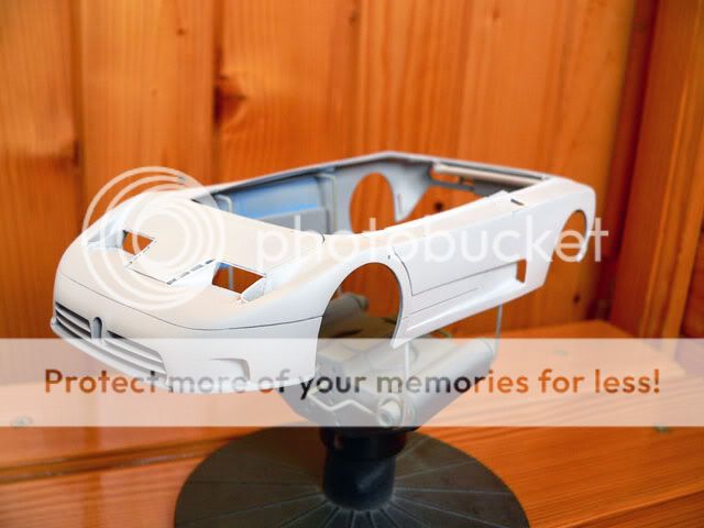

Nosferatu 24 Опубликовано 13 Jun 2009, 15:27:54 Автор Жалоба Поделиться Опубликовано 13 Jun 2009, 15:27:54 Разрываюсь между двумя проектами! Закончил полировку кузовных панелей и примерил все на место. А также хочу еще раз очень поблагодарить Вову ака Мика за предоставленные монограмовские правильные колесья (сверху)..... ...и кресла Спасибо Вова, ты мне порядом упростил жизнь Ссылка на сообщение Поделиться на другие сайты

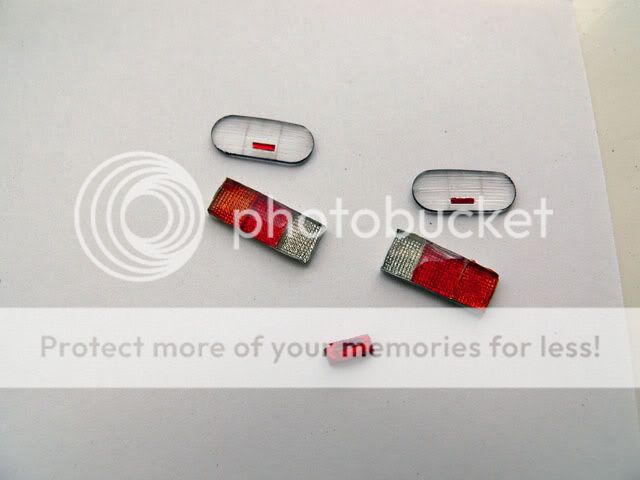

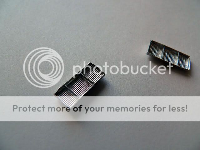

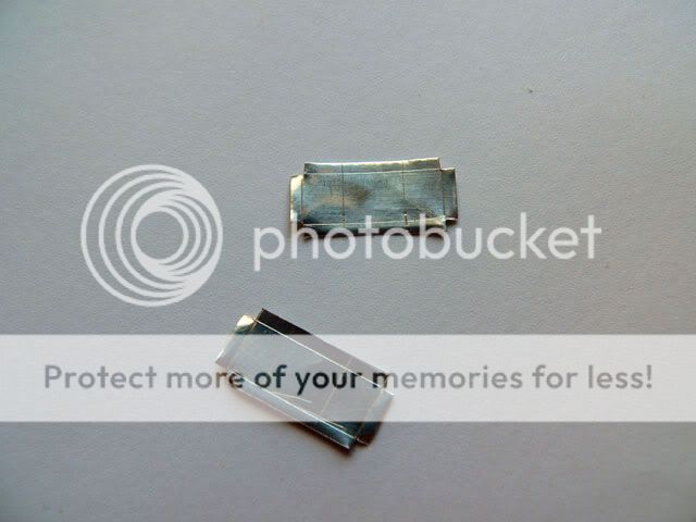

Nosferatu 24 Опубликовано 6 Aug 2009, 13:54:07 Автор Жалоба Поделиться Опубликовано 6 Aug 2009, 13:54:07 Quote (PETERSON) Интересно, откуда Вова надыбал эти запчасти? А он купил себе монограмовскую, но собирается из нее делать ЛеМановскую версию, соответственно гражданские колеса и кресла ему не к чему, вот я и помог по дружески от них избавиться Добавлено (06.08.2009, 17:54) --------------------------------------------- Итак.. Летне-ленивая депрессия потихоньку отступает и приходит время снова браться за напильник Обновление на сегодня - задняя оптика. Напомню, то в наборе давались только верхние стеклышки под которыми собственно и должны находиться блок-фары (эллер предлагал их в виде декали). Стоп в бампере я сделал по технологии описанной в этой статье. А для изготовления самой блок-фары я это технологию слегка развил: вырезал из "пивной" жести коробочку... ...уложил на ее дно сигаретную фольгу и вставил перегородки между секциями фар (стоп, поворот, задний ход)... ...залил все прозрачной эпоксидкой как и в статье... ...ну и покрасил в нужные цвета. Результат перед вами: И дополнительный стоп: Вроде похоже вышло: Ссылка на сообщение Поделиться на другие сайты
AxelGTR 542 Опубликовано 6 Aug 2009, 14:06:09 Жалоба Поделиться Опубликовано 6 Aug 2009, 14:06:09 Оригинально! =) И самое главное - просто =) Миш, фольга от сигарет рулит миром моделизма Ссылка на сообщение Поделиться на другие сайты
Nosferatu 24 Опубликовано 6 Aug 2009, 14:48:45 Автор Жалоба Поделиться Опубликовано 6 Aug 2009, 14:48:45 Quote (AxelGTR) фольга от сигарет рулит миром моделизма smile И про пивные банки не забывай! Ссылка на сообщение Поделиться на другие сайты
Bacek 1 Опубликовано 6 Aug 2009, 16:01:41 Жалоба Поделиться Опубликовано 6 Aug 2009, 16:01:41 Круто. Стёкла задних фар не думал дополнительно отполировать с обеих сторон чтобы поярче было? Ссылка на сообщение Поделиться на другие сайты
redline2112 29 Опубликовано 6 Aug 2009, 16:24:16 Жалоба Поделиться Опубликовано 6 Aug 2009, 16:24:16 Афигеть...Стопы классные, как и технология изготовления впрочем! Ссылка на сообщение Поделиться на другие сайты
Sebastian 787 Опубликовано 6 Aug 2009, 17:20:36 Жалоба Поделиться Опубликовано 6 Aug 2009, 17:20:36 Миша, отлично выкрутился. стопы прекарасно получились! Ссылка на сообщение Поделиться на другие сайты
x_romeo 81 Опубликовано 6 Aug 2009, 18:05:16 Жалоба Поделиться Опубликовано 6 Aug 2009, 18:05:16 круто))) ине нравится)) Ссылка на сообщение Поделиться на другие сайты

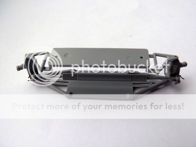

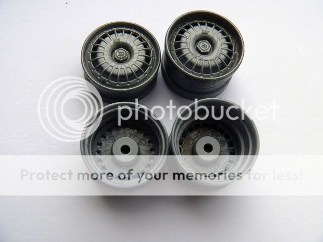

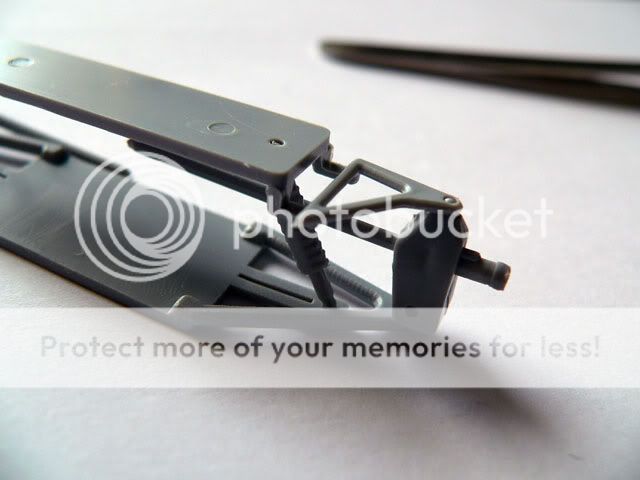

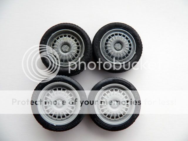

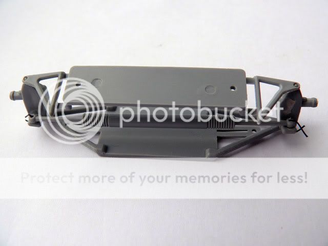

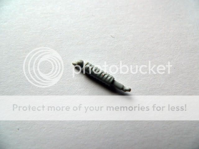

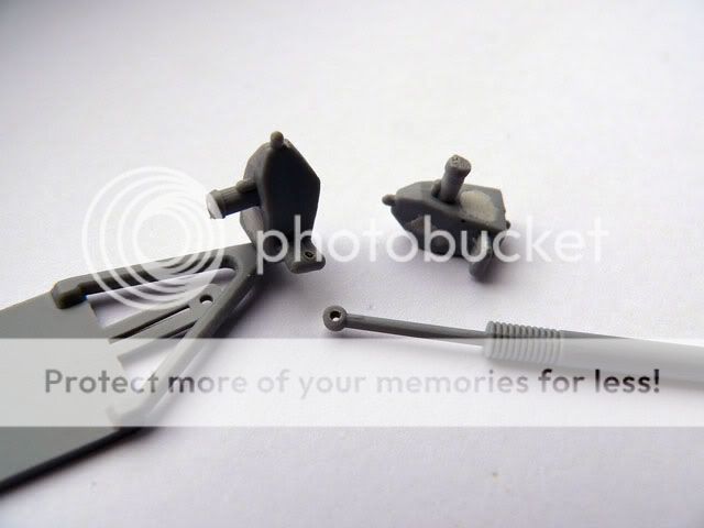

Nosferatu 24 Опубликовано 7 Aug 2009, 10:46:45 Автор Жалоба Поделиться Опубликовано 7 Aug 2009, 10:46:45 Quote (Bacek) Стёкла задних фар не думал дополнительно отполировать с обеих сторон чтобы поярче было? Нет.. они и должны быть слегка мутноватые.. как на прототипе. Добавлено (07.08.2009, 14:46) --------------------------------------------- Еще небольшой прогресс... Адаптировал монограмовские колеса под здешние крепления: Справа старые, слева те что будут Собственно надо было только вырезать внутреннюю часть диска и приклеить к ней Эллеровскую шайбочку Вот что из этого вышло: Еще я постарался, насколько это возможно облагородить переднюю подвеску: Так это видели на Эллере... ... стойки думал не трогать, но их будет видно и придется делать их заново... ...путем несложной переделки рулевой рейки удалось добиться поворачивания передних колес... (не беспокоиться, вместо проволочки будет более цивилизованная шпилька) И в довершение решил усилить слегка конструкцию (видно все равно не будет) Смешные палочки, торчащие в стороны должны символизировать полуоси переднего привода Ссылка на сообщение Поделиться на другие сайты

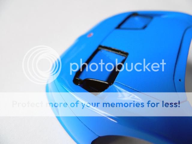

Nosferatu 24 Опубликовано 10 Aug 2009, 11:51:47 Автор Жалоба Поделиться Опубликовано 10 Aug 2009, 11:51:47 Не стойки начну творить когда надо будет это собирать. Думаю не извращаться сильно, все равно фото оригинала нету. А задние вообще не буду трогать, потому что там их реально не видно Добавлено (10.08.2009, 15:51) --------------------------------------------- На выходных немного задул черные элементы: Готовый капот Есть еще что подправить зубочисткой, но в целом вот так... результатом я доволен. Ссылка на сообщение Поделиться на другие сайты
