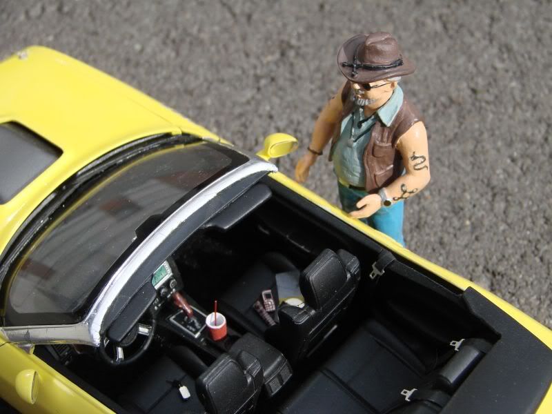

AxelGTR 556 Опубликовано 16 Sep 2009, 03:39:34 Жалоба Поделиться Опубликовано 16 Sep 2009, 03:39:34 Quote (Dimon) шейкер Это та штука на капоте? Дим, ты сам делал всю ту мелочевку, чт разбросана п саону в истинно американском стиле? Ссылка на сообщение Поделиться на другие сайты

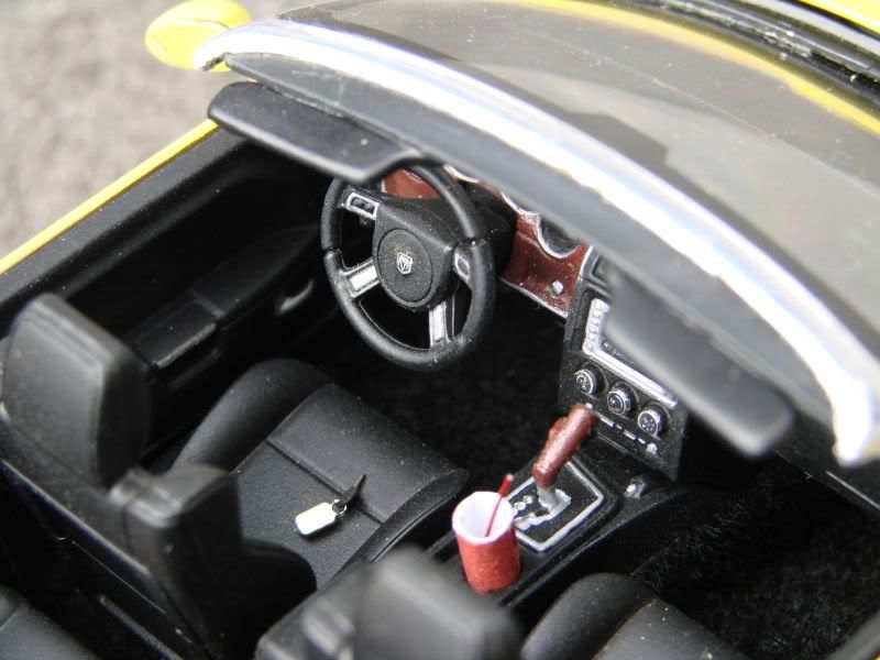

Driver 1214 Опубликовано 16 Sep 2009, 04:57:30 Жалоба Поделиться Опубликовано 16 Sep 2009, 04:57:30 А ремни для передних седаков так и должны крепиться? Салончик очень живенький получился, только слишком много в нем валяется для шоу-кара или это предполагается авто на каждый день? Ссылка на сообщение Поделиться на другие сайты
Dimon 1 Опубликовано 16 Sep 2009, 07:06:24 Автор Жалоба Поделиться Опубликовано 16 Sep 2009, 07:06:24 ScaleDriver а это не шоу-кар... обычная рабочая машинка американского обывателя с 6 литровым двиглом на каждый день... ремни на передние сиденья я сделал также, как видел на живом кабриолете... и на задние тоже... сами ремни из черной плотной бумаги, что идет подложкой под Aber'овское травление кстати, дизайн передней панели я переиначил... на challenger приборная панель намного уже... пробовал сделать деревянный руль, но получается не красиво, потому оставил черным... а еще пол покрыт флоком А с обстановочкой салона это меня ночью заколбасило... AxelGTR c мелочевкой... посмотрел старания Аленя на AiS и вспомнил, что такие сd-диски я уже где то видел... а секрет cd-коробочек он мне сам в своей теме слил... так вот... у меня лежит офигительный набор травла на VW Golf (Aber 24008)... он кстати, на 90 % подходит для любой современной машины... тормозные диски от него пошли на GT-R, а помимо них там обнаружились... сd-диски, кошелек, ключи, брелок... и мн. др. 24008 Volkswagen Golf V GTI Fujimi 20$ http://aber.net.pl/pdf/86e67ae93bec5c3fd05f10fe587d462e.pdf мобильник я взял с плашки Crazy Modeler... подклеил пластик, для толщины, покрасил и потер наждачкой, чтобы выделить кнопочки... бумажный стаканчик - мое ноу-хау... берем обычную бумагу и оборачиваем вокруг кисточки... потом бумагу красного цвета оборачиваем... получается стаканчик Coca-Cola... идея бумажного пакета была давно... со времен гаража... взял рекламный журнал (из тех что распространяют супермаркеты) нашел прямоугольную картинку и вырезал с запасом... потом сложил как нужно приклеил веревочки (полоски цветной изоленты)... ... собственно, шоколадный батончик, тоже нашел в журнале... вырезал и скрутил обертку поставил металлические накладки на педали... в открытой машине их будет видно... качество фоток оставляет желать лучшего (снимаю все вслепую, видоискатель фотоаппарата поломался)... но на переднем сиденье лежит ключик на брелке... причем это действительно профилированный ключ зажигания с гравировкой... нашел на том же листе от VW все детальки в салоне закреплены двухсторонним скотчем... их можно переложить в другую машину кстати, в салоне еще живет маленькая собачка... Ссылка на сообщение Поделиться на другие сайты
