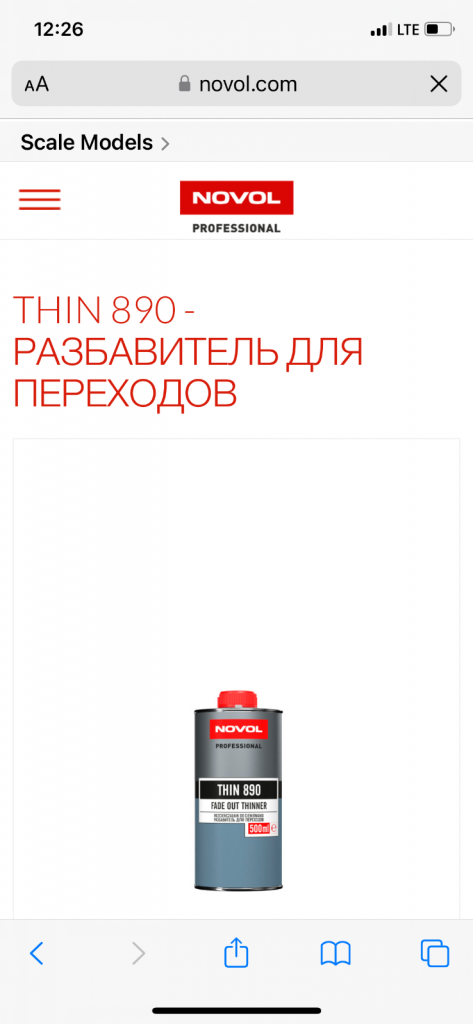

Феофан 857 Опубликовано 16 Feb 2024, 06:09:41 Жалоба Поделиться Опубликовано 16 Feb 2024, 06:09:41 1 час назад, erarh сказал: озадачился разницей растворитель / разбавитель - и оказалось что это разные вещества. Всегда думал что это одно и тоже. И что же лучше использовать? Пользовался NOVOL 890, разницы с фирменными не видел, а он оказывается растворитель, а как понял лучше использовать разбавитель... И чем являются фирменные жижи, растворителями или разбавителями? Разбавитель - это основа краски для нужной консистенции, растворитель - для очистки от краски нужной консистенции, попавшей не по месту назначения. Ссылка на сообщение Поделиться на другие сайты

erarh 5 Опубликовано 16 Feb 2024, 09:15:59 Жалоба Поделиться Опубликовано 16 Feb 2024, 09:15:59 (изменено) 16 минут назад, John Wick сказал: Что такое медленный растворитель? NOVOL РАСТВОРИТЕЛЬ ДЛЯ ПЕРЕХОДОВ THIN 890 тобишь, растворитель высыхающий медленнее стандартного, тобишь - растворитель с ретардером Изменено 16 Feb 2024, 09:16:58 пользователем erarh Ссылка на сообщение Поделиться на другие сайты
Феофан 857 Опубликовано 16 Feb 2024, 09:19:26 Жалоба Поделиться Опубликовано 16 Feb 2024, 09:19:26 (изменено) 4 минуты назад, erarh сказал: NOVOL РАСТВОРИТЕЛЬ ДЛЯ ПЕРЕХОДОВ THIN 890 Растворители и отвердители: "быстрые" и "медленные" (artmalyar.ru) Где в названии слово "медленный"??????????????????????????? Thin - это тонкий. Медленный slow!!!!!!!!!!!!!!!!!!!! Изменено 16 Feb 2024, 09:20:56 пользователем Феофан Ссылка на сообщение Поделиться на другие сайты
erarh 5 Опубликовано 16 Feb 2024, 09:20:47 Жалоба Поделиться Опубликовано 16 Feb 2024, 09:20:47 да блин, вопрос не что и зачем, вопрос НАХЕРНА РАСТВОРИТЕЛИ С РЕТАРДЕРОМ!!!!!!!!!!!!!!!!!!!!!!!!! Вы что в сам деле через слов читаете что ли? Ссылка на сообщение Поделиться на другие сайты
Феофан 857 Опубликовано 16 Feb 2024, 09:22:20 Жалоба Поделиться Опубликовано 16 Feb 2024, 09:22:20 (изменено) 3 минуты назад, erarh сказал: да блин, вопрос не что и зачем, вопрос НАХЕРНА РАСТВОРИТЕЛИ С РЕТАРДЕРОМ!!!!!!!!!!!!!!!!!!!!!!!!! Вы что в сам деле через слов читаете что ли? 25 минут назад, John Wick сказал: Что такое медленный растворитель? Медленный разбавитель помогает краске или лаку не высыхать слишком быстро при нанесении при высокой температуре. Извините, но Вы даже через слово не читаете. Если не убеждают наши слова, чуть выше статьи достоверных источников. Изменено 16 Feb 2024, 09:25:34 пользователем Феофан Ссылка на сообщение Поделиться на другие сайты
John Wick 4088 Опубликовано 16 Feb 2024, 09:25:10 Жалоба Поделиться Опубликовано 16 Feb 2024, 09:25:10 4 minutes ago, erarh said: да блин, вопрос не что и зачем, вопрос НАХЕРНА РАСТВОРИТЕЛИ С РЕТАРДЕРОМ!!!!!!!!!!!!!!!!!!!!!!!!! Вы что в сам деле через слов читаете что ли? Чтобы получить разбавитель Написано было давно уже 10 minutes ago, erarh said: NOVOL РАСТВОРИТЕЛЬ ДЛЯ ПЕРЕХОДОВ THIN 890 тобишь, растворитель высыхающий медленнее стандартного, тобишь - растворитель с ретардером Еще для любителей капслока 2 Ссылка на сообщение Поделиться на другие сайты
Феофан 857 Опубликовано 16 Feb 2024, 10:28:03 Жалоба Поделиться Опубликовано 16 Feb 2024, 10:28:03 Еще для любителей английского: Thinner - разбавитель Solvent - растворитель 2 Ссылка на сообщение Поделиться на другие сайты
