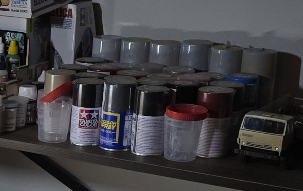

Atenza25 451 Опубликовано 11 Sep 2024, 10:28:36 Жалоба Поделиться Опубликовано 11 Sep 2024, 10:28:36 При какой температуре воды и сколько по времени безопасно "отмачивать" баллоны от тамии/ганзы? Простояли лет 5, очень сложно растрясти, думаю о необходимости предварительной теплой "ванны" Ссылка на сообщение Поделиться на другие сайты
Феофан 857 Опубликовано 11 Sep 2024, 10:50:23 Жалоба Поделиться Опубликовано 11 Sep 2024, 10:50:23 17 минут назад, Atenza25 сказал: При какой температуре воды и сколько по времени безопасно "отмачивать" баллоны от тамии/ганзы? Простояли лет 5, очень сложно растрясти, думаю о необходимости предварительной теплой "ванны" Если не выше 40 по Цельсию, то 48 часов можно, если выше - тогда хватит 2-3 минуты, если баллон комнатной температуры. Главное, перемешивать постоянно. 5 лет многовато, за это время они полностью самортизировали сами себя. Я бы не рискнул. Хотя Тамиевский акрил в баночках 5 лет спокойно живет, если в тепле. Ссылка на сообщение Поделиться на другие сайты
Atenza25 451 Опубликовано 11 Sep 2024, 10:56:39 Жалоба Поделиться Опубликовано 11 Sep 2024, 10:56:39 (изменено) 7 минут назад, Феофан сказал: 5 лет многовато, за это время они полностью самортизировали сами себя. Я бы не рискнул. У меня порядка 30 баллонов новых, больше половины в плёнках, не выкидывать же :) Недавно стравливал остатки с баллона тех же времён - стравилось на отлично, консистенция как доктор прописал, но он был почти пустой, поэтому руками взболтать труда не составило, а вот те, которые полные, растрясти очень сложно. Я думаю раз акрилы в банках спокойно живут 5-6 лет, то краскам в аэрозолях уж точно ничего не должно сделаться :) Изменено 11 Sep 2024, 10:58:28 пользователем Atenza25 Ссылка на сообщение Поделиться на другие сайты
Феофан 857 Опубликовано 11 Sep 2024, 11:10:18 Жалоба Поделиться Опубликовано 11 Sep 2024, 11:10:18 10 минут назад, Atenza25 сказал: У меня порядка 30 баллонов новых, больше половины в плёнках, не выкидывать же :) Недавно стравливал остатки с баллона тех же времён - стравилось на отлично, консистенция как доктор прописал, но он был почти пустой, поэтому руками взболтать труда не составило, а вот те, которые полные, растрясти очень сложно. Я думаю раз акрилы в банках спокойно живут 5-6 лет, то краскам в аэрозолях уж точно ничего не должно сделаться :) Вот Вы Плюшкин! За химсостав я спокоен хоть 10 лет, а вот консистенция может пострадать. По поводу красок в баночках тоже есть нюанс. Пару раз нарывался на такие загустевшие, что растворитель не справился, пришлось выкинуть. Подозреваю, что перемерзли по дороге в магазин. Ссылка на сообщение Поделиться на другие сайты
John Wick 4088 Опубликовано 11 Sep 2024, 11:17:20 Жалоба Поделиться Опубликовано 11 Sep 2024, 11:17:20 20 minutes ago, Atenza25 said: вот те, которые полные, растрясти очень сложно В чем сложность? Там же шарик внутри, на стиралку в режим отжима поставить, пусть трясутся) Ссылка на сообщение Поделиться на другие сайты
Atenza25 451 Опубликовано 11 Sep 2024, 11:18:50 Жалоба Поделиться Опубликовано 11 Sep 2024, 11:18:50 (изменено) 11 минут назад, Феофан сказал: Вот Вы Плюшкин! За химсостав я спокоен хоть 10 лет, а вот консистенция может пострадать. По поводу красок в баночках тоже есть нюанс. Пару раз нарывался на такие загустевшие, что растворитель не справился, пришлось выкинуть. Подозреваю, что перемерзли по дороге в магазин. Разбавить никогда не поздно, хотя для меня всегда было огромным плюсом, что стравил и сразу в аэр, без всякой "алхимии") В целом про консистенцию и говорю, очень чувствуется густота при попытке взболтать вручную - шарика почти не слышно, стравить можно и даже аэр переварит, но краска ложится с мелким опылом. Думаю вопрос не в испарении растворителя, а просто в недостататке и качестве перемешивания. Я свои банки все проверял - 90% остались в жидком состоянии, только пигмент с растворителем расслоились, оставшиеся 10% загустели, но в сухари не превратились. В любом случае потеря банки не так обидна, как потеря баллона) 4 минуты назад, John Wick сказал: Там же шарик внутри, на стиралку в режим отжима поставить, пусть трясутся) Что же делать тем, у кого на стиралке стоит сушилка и из-за этого вибрация практически нулевая?) Изменено 11 Sep 2024, 11:22:01 пользователем Atenza25 Ссылка на сообщение Поделиться на другие сайты
John Wick 4088 Опубликовано 11 Sep 2024, 11:21:02 Жалоба Поделиться Опубликовано 11 Sep 2024, 11:21:02 Есть вариант вскрыть баллон, предварительно стравив газ, но могут быть непредвиденные последствия на стенах и потолке) Ссылка на сообщение Поделиться на другие сайты
Atenza25 451 Опубликовано 11 Sep 2024, 11:24:01 Жалоба Поделиться Опубликовано 11 Sep 2024, 11:24:01 2 минуты назад, John Wick сказал: Есть вариант вскрыть баллон, предварительно стравив газ, но могут быть непредвиденные последствия на стенах и потолке) Как же газ стравить без потери краски?) Ссылка на сообщение Поделиться на другие сайты
PETERSON 10103 Опубликовано 11 Sep 2024, 16:23:29 Жалоба Поделиться Опубликовано 11 Sep 2024, 16:23:29 Всегда взбалтывал руками, и всегда с положительным результатом. Даже баллоны, которым по 15 лет. Ссылка на сообщение Поделиться на другие сайты
Atenza25 451 Опубликовано 11 Sep 2024, 16:27:13 Жалоба Поделиться Опубликовано 11 Sep 2024, 16:27:13 Только что, PETERSON сказал: Всегда взбалтывал руками, и всегда с положительным результатом. Даже баллоны, которым по 15 лет. Немного прогрел баллон и взболтал руками - по ощущениям нормально взболталось, но грунт всё равно ложится как бы с песочком сверху, видимо придётся немножко подразбавить, раньше все грунты и краски, стравленные с баллонов тамии и мр.хобби, ничем не разбавлял. Ссылка на сообщение Поделиться на другие сайты
PETERSON 10103 Опубликовано 11 Sep 2024, 16:28:44 Жалоба Поделиться Опубликовано 11 Sep 2024, 16:28:44 @Atenza25 Чем разбавлять будешь? 1 минуту назад, Atenza25 сказал: по ощущениям нормально взболталось Я после появления стука шарика ещё продолжаю трясти пару минут. Ссылка на сообщение Поделиться на другие сайты
Atenza25 451 Опубликовано 11 Sep 2024, 16:30:46 Жалоба Поделиться Опубликовано 11 Sep 2024, 16:30:46 Только что, PETERSON сказал: Чем разбавлять будешь? Фирменный Lacquer Thinner подойдёт же? А так в теории думал, что и 646 должно нормально разбавляться. 6 минут назад, PETERSON сказал: Я после появления стука шарика ещё продолжаю трясти пару минут. В целом аналогично, сейчас вообще минут 7 отмочил в воде около 50 градусов + потом минут 5 встряхивал, что бы наверняка. Шарик зазвенел сразу после "принятия ванны" Ссылка на сообщение Поделиться на другие сайты
PETERSON 10103 Опубликовано 11 Sep 2024, 16:41:58 Жалоба Поделиться Опубликовано 11 Sep 2024, 16:41:58 10 минут назад, Atenza25 сказал: Фирменный Lacquer Thinner подойдёт же? Однозначно. Ссылка на сообщение Поделиться на другие сайты
sachs50 37 Опубликовано 11 Sep 2024, 16:59:00 Жалоба Поделиться Опубликовано 11 Sep 2024, 16:59:00 6 часов назад, Atenza25 сказал: очень сложно растрясти в любой магаз с красками, в миксере перемешают, но надо несколько баллонов тащить сразу, и чем больше, тем лучше, чтобы не раздавило Ссылка на сообщение Поделиться на другие сайты
