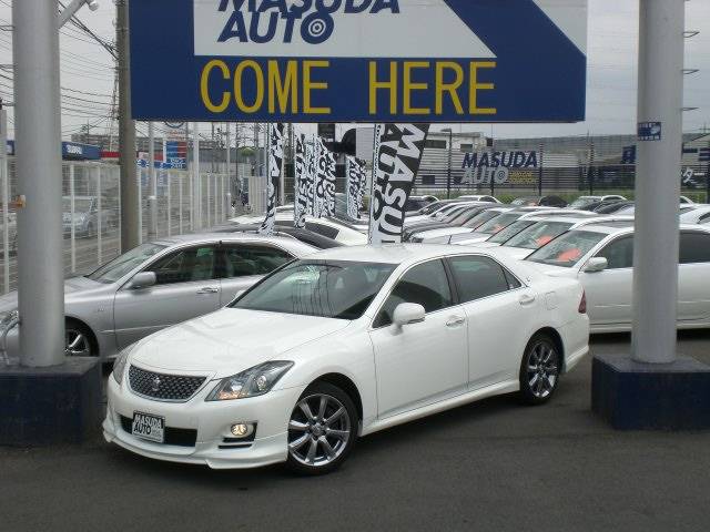

4auka 2808 Опубликовано 7 Sep 2011, 15:20:45 Жалоба Поделиться Опубликовано 7 Sep 2011, 15:20:45 Любимейший авто. Надеюсь успею во время закончить его к окончанию конкурса. Если и будут доработки, то только по ходу постройки и не значительные. Цвет будет белый-перламутр. Фото коробки уже выкладывал Литники Кузов + бампера + пороги. На колёсах. Ссылка на сообщение Поделиться на другие сайты
