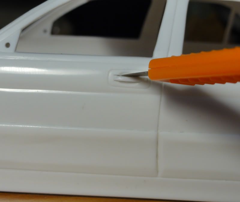

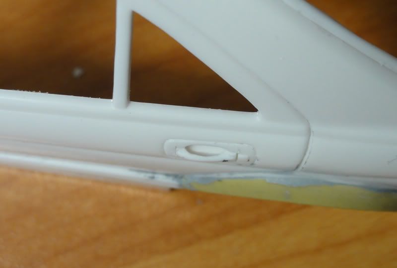

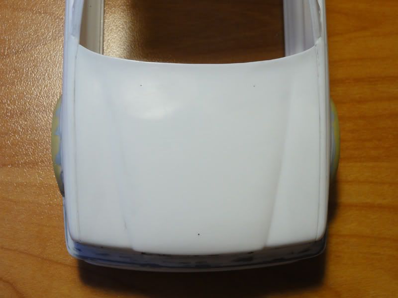

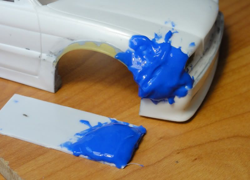

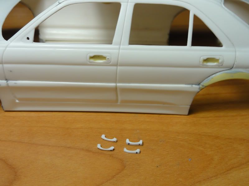

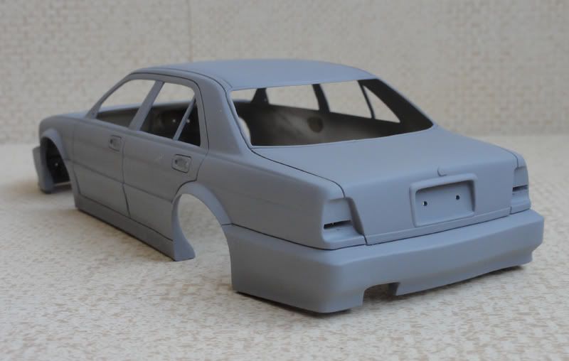

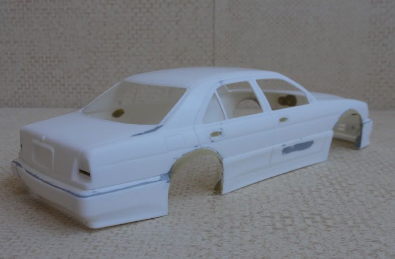

Kushikimi 34 Опубликовано 18 Mar 2012, 06:51:13 Автор Жалоба Поделиться Опубликовано 18 Mar 2012, 06:51:13 Долго думал, каким образом сделать нормальные дверные ручки. Высверлить не получилось бы, из смолы отливать не хотелось. В итоге я решил их выпилить: Вот так выглядит выпиленная и расточенная ручка: Попутно сделал слепок поворотника (буду делать его прозрачным) и утерянной ручки: Уже готовые ручки и заделанные отверстия под них (копией утерянной ручки я был недоволен, поэтому выточил новую): С капота были срезаны форсунки омывателей, и заодно намечено место крепления значка: Ссылка на сообщение Поделиться на другие сайты
DэVIDSN 33 Опубликовано 18 Mar 2012, 06:55:25 Жалоба Поделиться Опубликовано 18 Mar 2012, 06:55:25 Синяя субстанция выглядит аппеттно Вас из дас? Ссылка на сообщение Поделиться на другие сайты
Kushikimi 34 Опубликовано 18 Mar 2012, 07:08:40 Автор Жалоба Поделиться Опубликовано 18 Mar 2012, 07:08:40 Дас ис двухкомпонентная стоматологическая масса для снятия оттисков)) Ссылка на сообщение Поделиться на другие сайты
AxelGTR 556 Опубликовано 18 Mar 2012, 09:15:00 Жалоба Поделиться Опубликовано 18 Mar 2012, 09:15:00 KushikimiСереж, а они шибко дорогая?) Ссылка на сообщение Поделиться на другие сайты
DэVIDSN 33 Опубликовано 18 Mar 2012, 09:50:45 Жалоба Поделиться Опубликовано 18 Mar 2012, 09:50:45 KushikimiСереж, а они шибко дорогая?)И где взять? Ссылка на сообщение Поделиться на другие сайты
Kushikimi 34 Опубликовано 18 Mar 2012, 10:53:02 Автор Жалоба Поделиться Опубликовано 18 Mar 2012, 10:53:02 Стоила около 20 долларов (сама масса + отвердитель).Продается в стоматологических магазинах))) Ссылка на сообщение Поделиться на другие сайты
Осьминог 98 Опубликовано 18 Mar 2012, 11:00:33 Жалоба Поделиться Опубликовано 18 Mar 2012, 11:00:33 Жаль у нас в городе таких магазинов нету..=(Штука очень ведь полезная)) Ссылка на сообщение Поделиться на другие сайты
DэVIDSN 33 Опубликовано 21 Mar 2012, 20:49:05 Жалоба Поделиться Опубликовано 21 Mar 2012, 20:49:05 ОсьминогИнтернет магазин http://stomat32.narod.ru/price2.html Ссылка на сообщение Поделиться на другие сайты

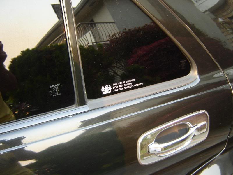

mrcedric77 2 Опубликовано 23 Mar 2012, 17:16:47 Жалоба Поделиться Опубликовано 23 Mar 2012, 17:16:47 Не давала мне покоя получившаяся ручка двери. Вот как она выглядит на Лауреле 93го : Плоские они. Ссылка на сообщение Поделиться на другие сайты
Kushikimi 34 Опубликовано 23 Mar 2012, 20:46:19 Автор Жалоба Поделиться Опубликовано 23 Mar 2012, 20:46:19 Каким боком Лаурель 93-го относится к Симе 92-го? Вот как выглядит ручка Симы Y32 от Junction Produce: Не плоские они. Ссылка на сообщение Поделиться на другие сайты
mrcedric77 2 Опубликовано 23 Mar 2012, 21:13:55 Жалоба Поделиться Опубликовано 23 Mar 2012, 21:13:55 Понятно. Просто заднеприводники ниссановские имеют очень похожие ручки (кроме Скалика), и именно по годам выпуска общность просматривается. Ссылка на сообщение Поделиться на другие сайты

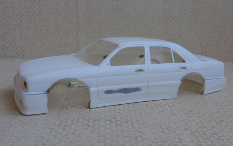

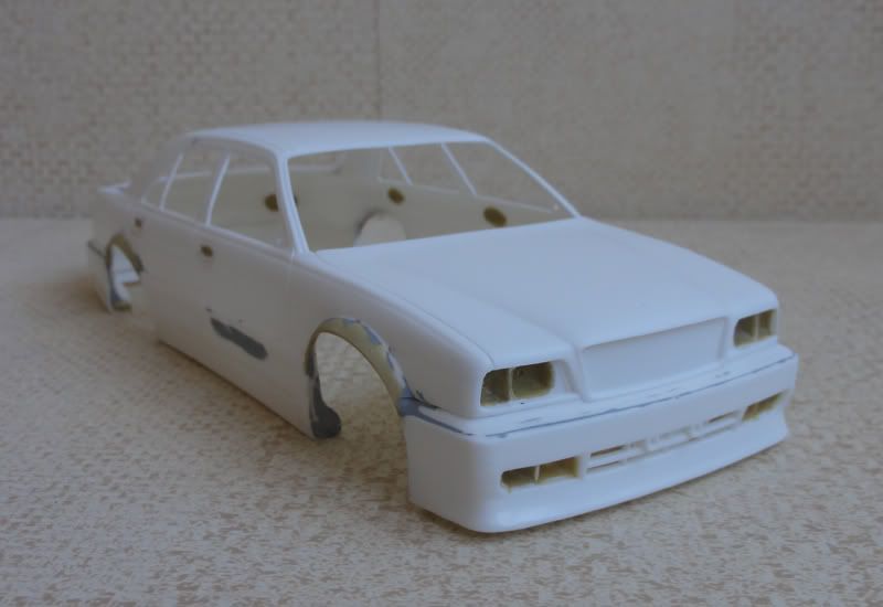

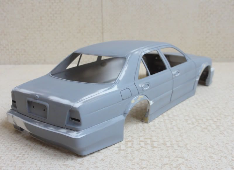

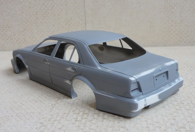

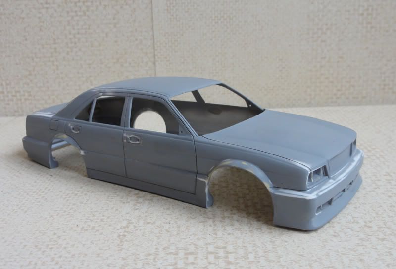

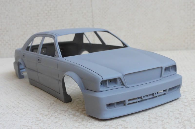

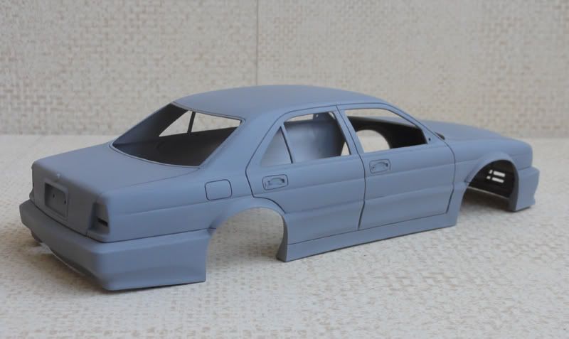

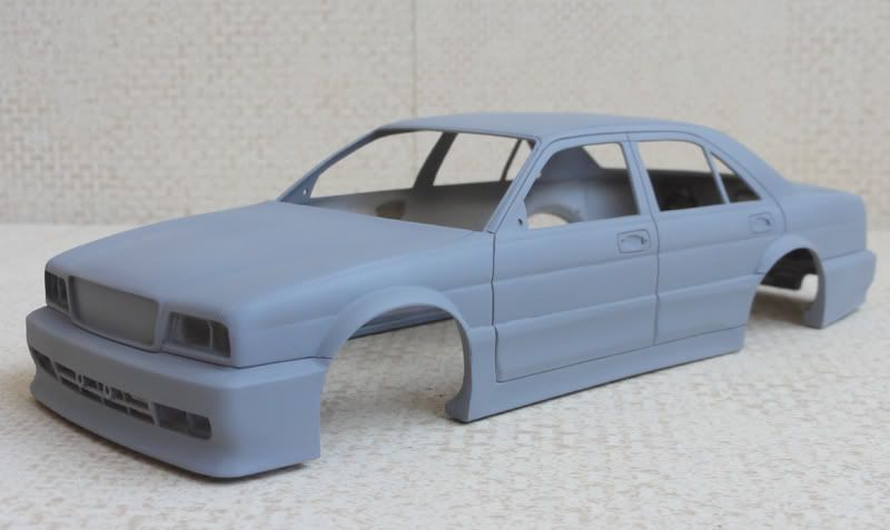

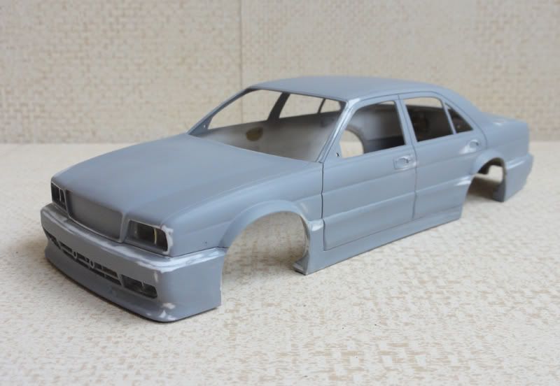

Kushikimi 34 Опубликовано 24 Mar 2012, 13:31:56 Автор Жалоба Поделиться Опубликовано 24 Mar 2012, 13:31:56 Подготовил кузов к грунтовке. Этот проект бьет все мои рекорды по использованию шпаклевки И вот кузов в грунте. Вопреки всем моим пессимистическим ожиданиям косяков проявилось не так уж и много, что не может не радовать))) Ссылка на сообщение Поделиться на другие сайты
pche 5 Опубликовано 24 Mar 2012, 14:53:31 Жалоба Поделиться Опубликовано 24 Mar 2012, 14:53:31 Она мне уже нравится) Расшивка уже сделана? Ссылка на сообщение Поделиться на другие сайты
Kushikimi 34 Опубликовано 24 Mar 2012, 16:03:53 Автор Жалоба Поделиться Опубликовано 24 Mar 2012, 16:03:53 Расшивка уже сделана?Конечно))) Ссылка на сообщение Поделиться на другие сайты

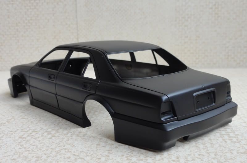

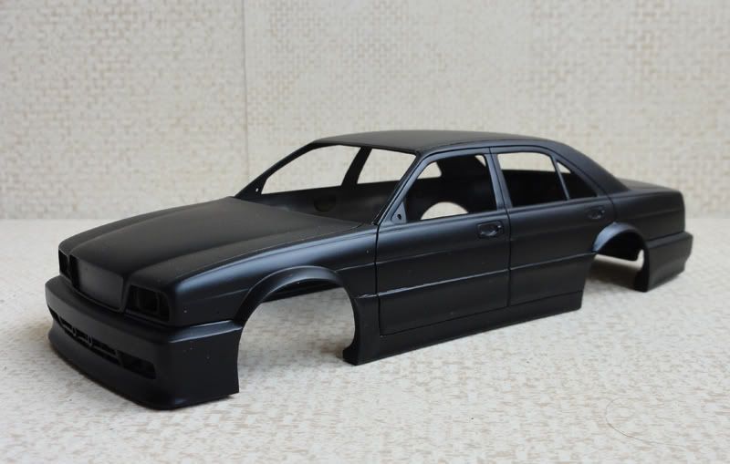

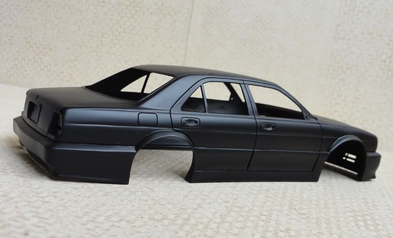

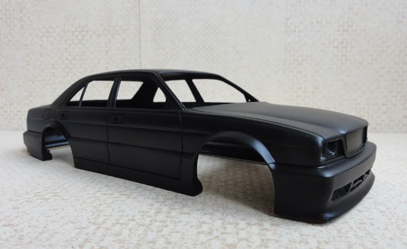

Kushikimi 34 Опубликовано 26 Mar 2012, 07:13:02 Автор Жалоба Поделиться Опубликовано 26 Mar 2012, 07:13:02 Исправление косяков)))) И вот кузов покрашен))) Ссылка на сообщение Поделиться на другие сайты
TheYellowHB 789 Опубликовано 26 Mar 2012, 07:15:21 Жалоба Поделиться Опубликовано 26 Mar 2012, 07:15:21 С небольшим синим отливом или просто свет так падает?Что-то тут пыли много, по сравнению с Джипом. Ссылка на сообщение Поделиться на другие сайты
Smithson 8 Опубликовано 26 Mar 2012, 07:55:27 Жалоба Поделиться Опубликовано 26 Mar 2012, 07:55:27 Серега, отлично получается. Хотя я не фанат японок, но исполнение впечатляет... Ссылка на сообщение Поделиться на другие сайты
Kushikimi 34 Опубликовано 26 Mar 2012, 08:19:16 Автор Жалоба Поделиться Опубликовано 26 Mar 2012, 08:19:16 Спасибо))Свет такой. Она просто черная.Это самая обычная комнатная пыль, артефактов нету. Ссылка на сообщение Поделиться на другие сайты

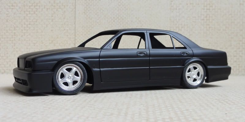

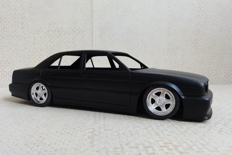

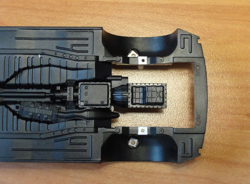

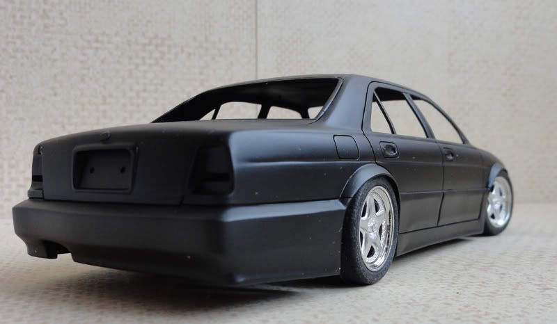

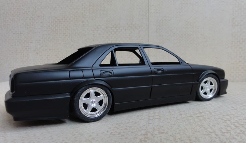

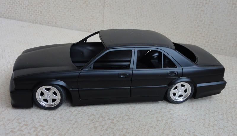

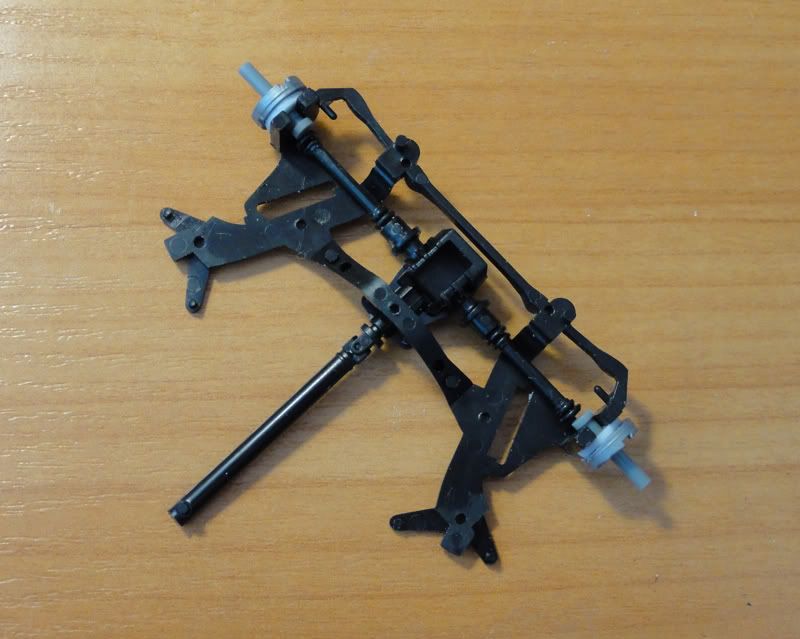

Kushikimi 34 Опубликовано 28 Mar 2012, 10:12:41 Автор Жалоба Поделиться Опубликовано 28 Mar 2012, 10:12:41 На некоторых моделях мне доводилось делать занижение подвески. А на этом Ниссане мне пришлось делать обратное - завышение)) Виной всему расширенные арки. Так же из-за них пришлось расширять колею. С передней подвеской вопрос завышения решился просто - проставки толщиной 0,5мм: С задней было сначала сложно. Да еще производитель зачем-то сделал сзади дикий развал (при нормальном-то переднем! Как-то несуразно, по-моему, смотрится). Решил я эту проблему следующим образом: срезал подчистую все, что отвечало за ненужный развал, и приклеил новые детали. Белое - шайбы из полистирола (которые заодно и расширили колею до нужной ширины), серое - штифты и крепления тормозных дисков из фуджимовских допов (сами диски тоже будут не родные, а из этого допа): Также на передние диски были добавлены проставки: И вот машина твердо стоит на всех 4х колесах. Результатом я несказанно доволен, а в живую это смотрится просто неописуемо))) Задние колеса будут стоять немного шире, сейчас там просто еще нет тормозных дисков. Ссылка на сообщение Поделиться на другие сайты
TheYellowHB 789 Опубликовано 28 Mar 2012, 10:25:08 Жалоба Поделиться Опубликовано 28 Mar 2012, 10:25:08 Да и на фото смотрится потрясающе! Стильно и в меру низко! Колеса на ''19? Ссылка на сообщение Поделиться на другие сайты
Kushikimi 34 Опубликовано 28 Mar 2012, 10:30:18 Автор Жалоба Поделиться Опубликовано 28 Mar 2012, 10:30:18 18")) Ссылка на сообщение Поделиться на другие сайты
