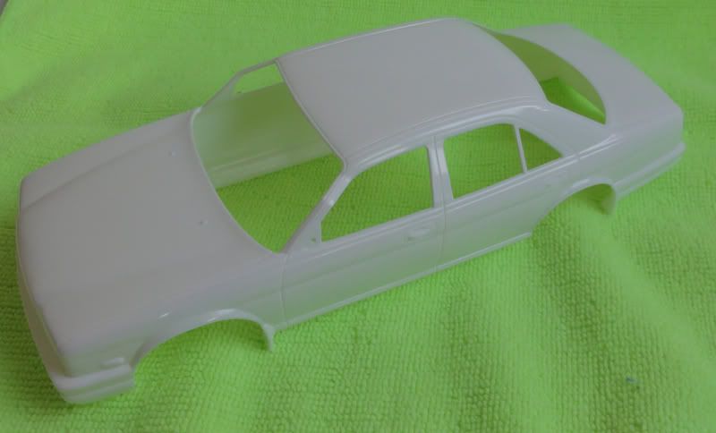

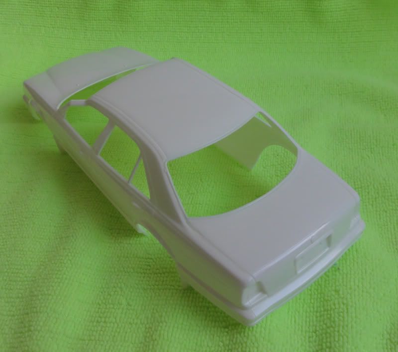

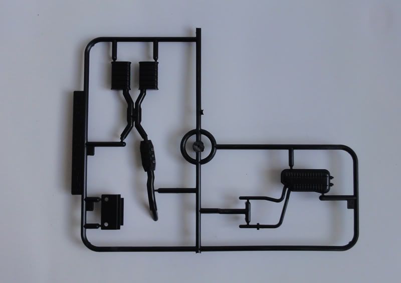

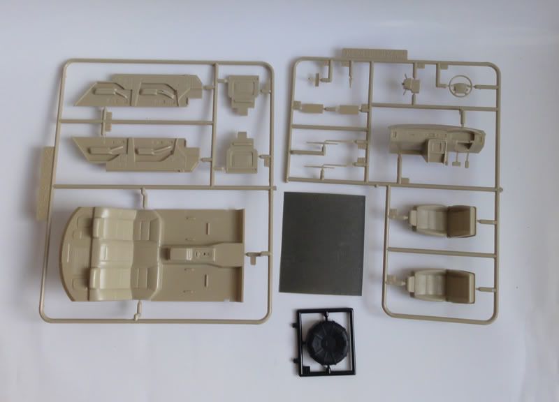

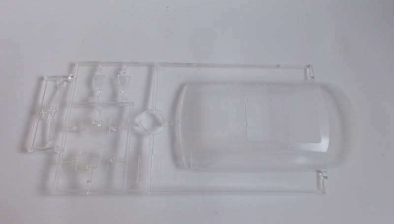

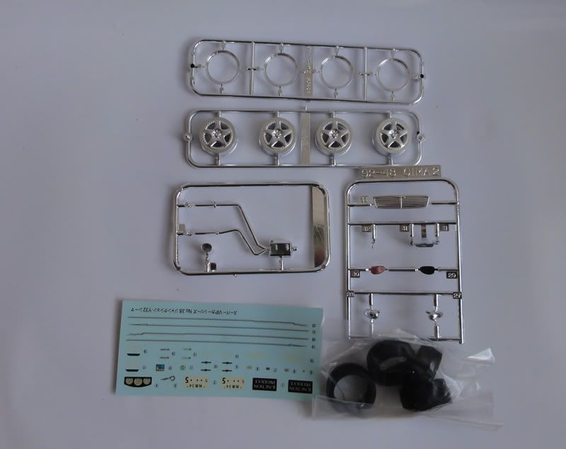

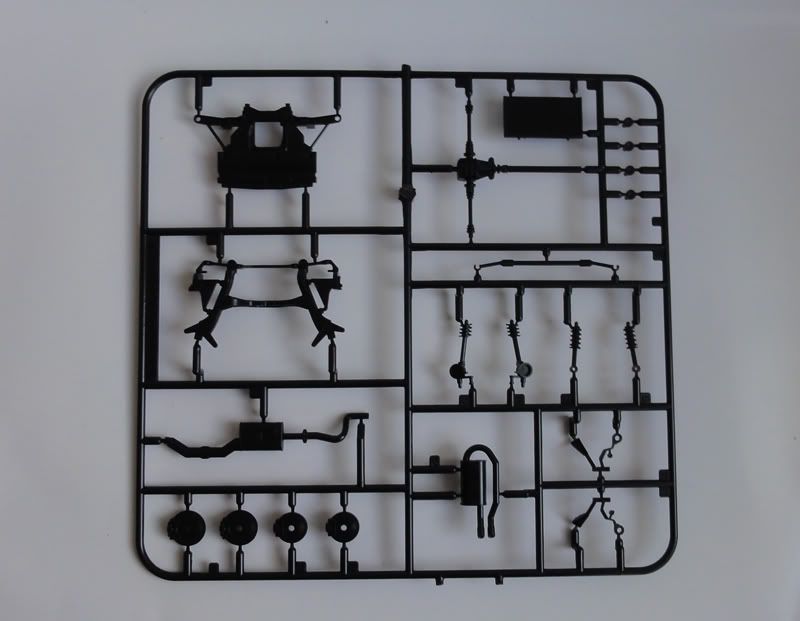

Kushikimi 34 Опубликовано 11 Mar 2012, 21:23:45 Жалоба Поделиться Опубликовано 11 Mar 2012, 21:23:45 Моя первая заявка. В процессе постройки Мерседеса я подсел на большие седаны, поэтому недолго мучился, что бы выставить на конкурс))) Если Аошима не сильно наврала с пропорциями кузова и обвеса (в чем у меня есть некоторые сомнения), то на выходе должно получится что-то в этом роде))) Ниже фото литников: Как видно, модель не очень хорошо перенесла пересылку, приехав ко мне с помятым кузовом, разбитым задним бампером и отколотым кусочком остекления. Так что есть над чем поработать))) З.Ы. Эту модель я выставляю в ответ на вызов, брошенный не на шутку разошедшимся товарищем, разбрасывающим перчатки налево и направо)) Ссылка на сообщение Поделиться на другие сайты

TheYellowHB 811 Опубликовано 12 Mar 2012, 12:23:30 Жалоба Поделиться Опубликовано 12 Mar 2012, 12:23:30 Сейчас от меня тоже будет черная Сима Бампер раскуроченный сильно. А остекление как чинить будешь? Ссылка на сообщение Поделиться на другие сайты
Kushikimi 34 Опубликовано 12 Mar 2012, 13:50:46 Автор Жалоба Поделиться Опубликовано 12 Mar 2012, 13:50:46 Для начала клеить, а там будем посмотреть)) Ссылка на сообщение Поделиться на другие сайты

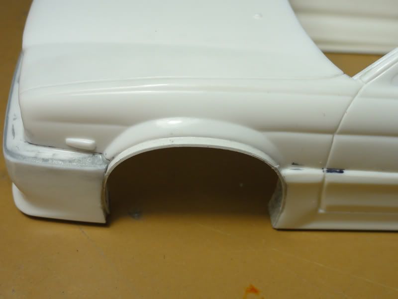

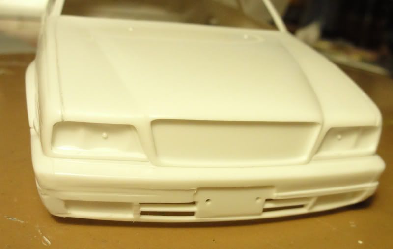

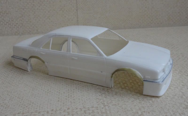

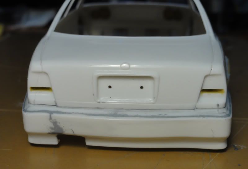

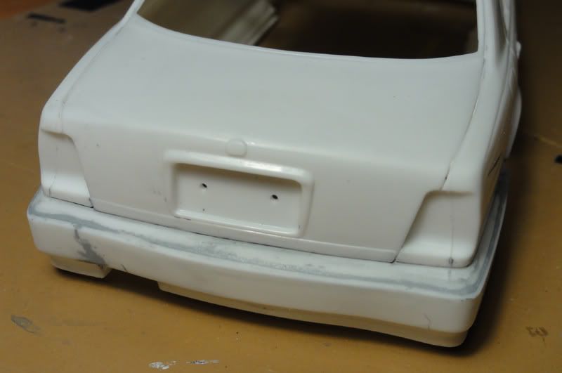

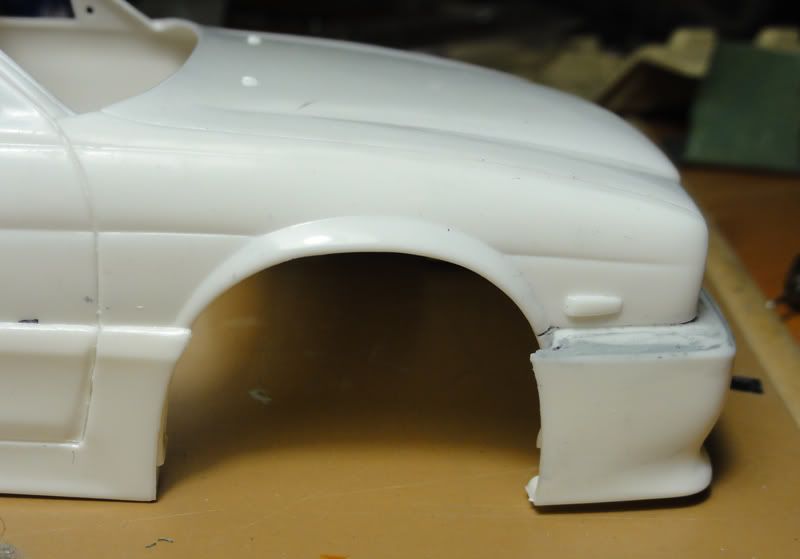

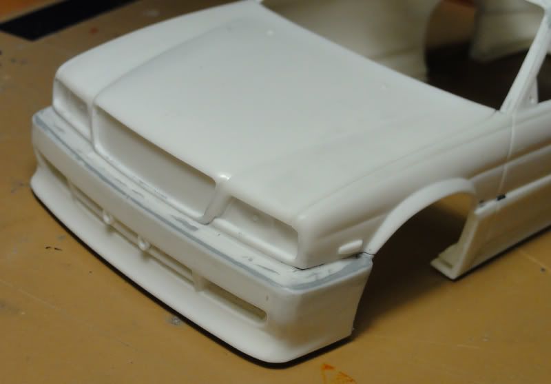

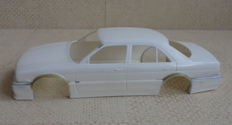

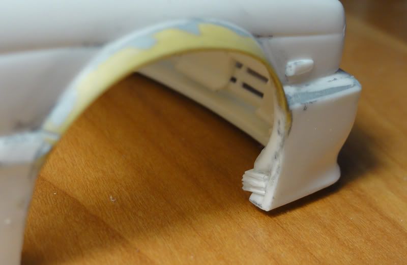

Kushikimi 34 Опубликовано 12 Mar 2012, 20:57:41 Автор Жалоба Поделиться Опубликовано 12 Mar 2012, 20:57:41 Пора переходить от слов к делу)) Начал устанавливать обвес... Все примерно так, как я и предполагал... Без пилежки - никуда. Передний бампер никак не хотел становиться на свое место, пока я не подпилил родной. На фото - правая часть после обработки самым большим моим напильником, левая еще не тронута: Небольшая разница по длине (к счастью, бампер длиннее): Стыки замазал шпаклей и зашкурил. Задний бампер пришлось разломать окончательно, затем вновь собрать и зашпаклевать: Очень не понравилось, как выглядят арки после установки обвеса. Последний как-то с ними не очень стыкуется и гармонирует. Поэтому арки решено было немного расширить. Для этого был приклеен временный каркас, и до завтра он будет сохнуть)) Ссылка на сообщение Поделиться на другие сайты

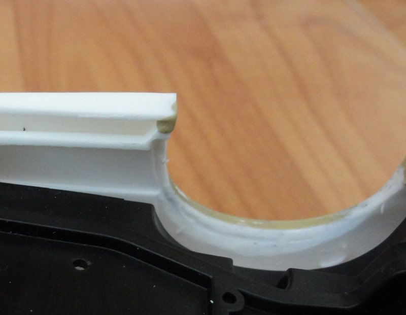

Kushikimi 34 Опубликовано 13 Mar 2012, 08:42:47 Автор Жалоба Поделиться Опубликовано 13 Mar 2012, 08:42:47 Час-полтора возни в горячей воде, и стойки стали ровнее. Но надо еще кое-где немного подправить)) Готовые расширители: Теперь ждем, пока эпокса высохнет)) Ссылка на сообщение Поделиться на другие сайты

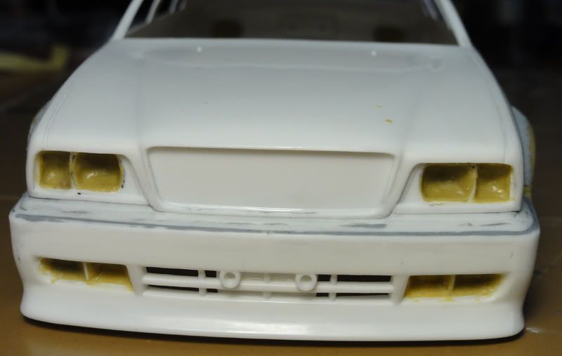

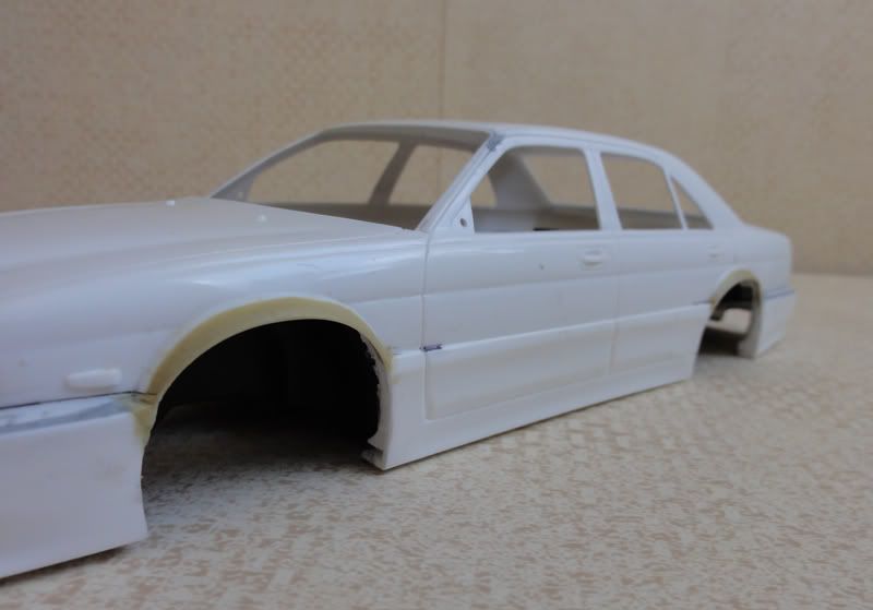

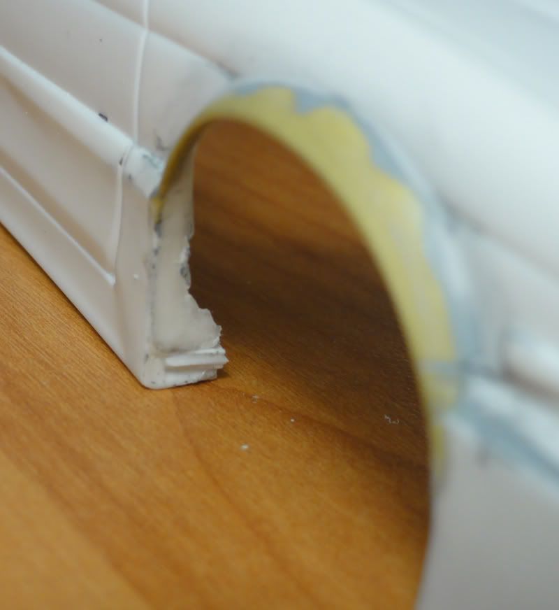

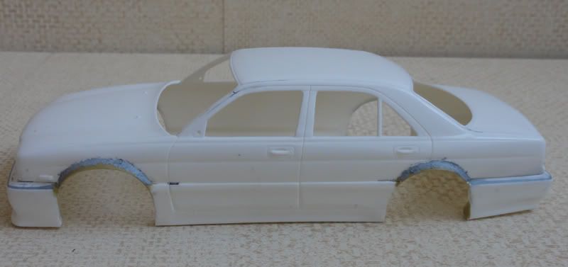

Kushikimi 34 Опубликовано 14 Mar 2012, 19:48:51 Автор Жалоба Поделиться Опубликовано 14 Mar 2012, 19:48:51 Эпокса застыла, каркас был снят. Вот такие в результате получились арки: Теперь это счастье еще надо пошкурить. Немного шпаклевки на переход с пластика на эпоксу: И традиционный запил. Сделал фары, на бампере была добавлена перегородка между поворотником и ПТФ: Второй ряд отражателей: И сделал отражатели на фонари ЗХ: Ссылка на сообщение Поделиться на другие сайты

Kushikimi 34 Опубликовано 14 Mar 2012, 20:28:42 Автор Жалоба Поделиться Опубликовано 14 Mar 2012, 20:28:42 Арки достаточно прочны. Они не очень большие, и не сильно выступают за пределы старых арок, основная их часть опирается на родные арки."Тамийная эпокса" это 2-х компонентный пластелинчик? Один белый, другой сер.. зелёный?Именно. Только не серый и не зеленый, а скорее желто-коричневый. При смешении с белым и после застывания он и становится таким "какашечным")) Хотя еще имеет место ощутимое искажение цвета на фотографиях.Шпаклевка тоже тамийная. Ссылка на сообщение Поделиться на другие сайты

imkerya 2 Опубликовано 15 Mar 2012, 07:11:15 Жалоба Поделиться Опубликовано 15 Mar 2012, 07:11:15 Серег, вот самый важный косяк, который допускают дропперы-моделисты(который ты походу миновал).Что с радиусом арок по сравнению со стоком? Сразу видел каркас, думал, что он меньше. Изящества в занижении не видал бы. Сейчас он походу равен стандартному. Но чтобы дропнуть любую машину и диски по арки хорошо поставить, в жизни арки обычно переваривают или расскатывают. Ссылка на сообщение Поделиться на другие сайты
Kushikimi 34 Опубликовано 15 Mar 2012, 07:21:34 Автор Жалоба Поделиться Опубликовано 15 Mar 2012, 07:21:34 Кирилл, внутренний радиус арок практически не изменился. Хотя, по предварительным примеркам, подвеску придется немного завысить, ну и колею расширить. Ссылка на сообщение Поделиться на другие сайты
Kushikimi 34 Опубликовано 16 Mar 2012, 14:48:36 Автор Жалоба Поделиться Опубликовано 16 Mar 2012, 14:48:36 Заделываю щели на обвесе. Ссылка на сообщение Поделиться на другие сайты
