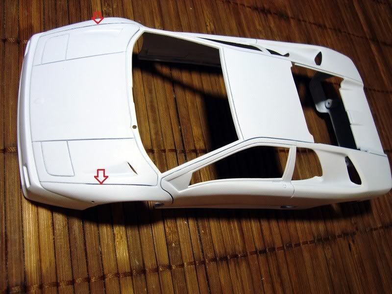

ADSanJ 409 Опубликовано 4 Apr 2012, 19:18:15 Автор Жалоба Поделиться Опубликовано 4 Apr 2012, 19:18:15 Я смотрю, все владельцы спорт каров, бьются с зазорами и т.д. ... Наконец, я вроде победил стыковку кузовных элементов. И кузов в грунте, осталось примерить остекление и наверно можно красить. Зеркальца, специально не срезал, что бы показать крепления. Ну и борьба с косяками прорезания расшивки. Ссылка на сообщение Поделиться на другие сайты
Barabakin 61 Опубликовано 4 Apr 2012, 19:43:06 Жалоба Поделиться Опубликовано 4 Apr 2012, 19:43:06 Смотрится замечательно. Придется и мне щели заделывать. ) А я так надеялся не заморачиваться. ) Кстати в белом ей идет. Не хотел тебя расстраивать, но дело в том, что у тебя небольшой косяк на багажнике. Я чуть выше писал, что этой расшивки на реальной модели не существует. Нету ее ни на одной модификации. Это сугубо изыск Фуджими, который мне совершенно не понятен. ) Пока не покрасил, есть возможность исправить. А то жалко будет такой кузов кидать в крота. Классно смотрится. ) Ссылка на сообщение Поделиться на другие сайты
ADSanJ 409 Опубликовано 4 Apr 2012, 19:49:39 Автор Жалоба Поделиться Опубликовано 4 Apr 2012, 19:49:39 Ух тыж, емае, как я так упустил этот момент. оО Спасибо, что показал. Подогнал лобовое, подрезав немного по краям стекла и это крепление к кузову. Само конечно не встает как надо, но на клею будет держаться без проблем. Пока заимусь убиранием того, чего не должно быть. Ссылка на сообщение Поделиться на другие сайты
ADSanJ 409 Опубликовано 4 Apr 2012, 23:25:13 Автор Жалоба Поделиться Опубликовано 4 Apr 2012, 23:25:13 Сегодня определенно ударный день. Спасибо еще раз за напоминание о линиях, все было убрано и прогрунтовано, знаю что светит грунт, но краска будет металик, поэтому все равно по большей части. Разницы цветов не будет. Больше грунта на нее лить не хочу, итак не мало. А в белом, она реально классно смотрится. Ссылка на сообщение Поделиться на другие сайты
