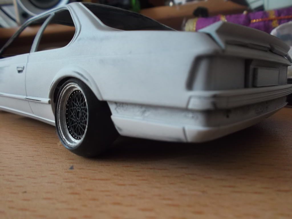

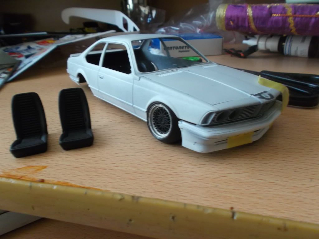

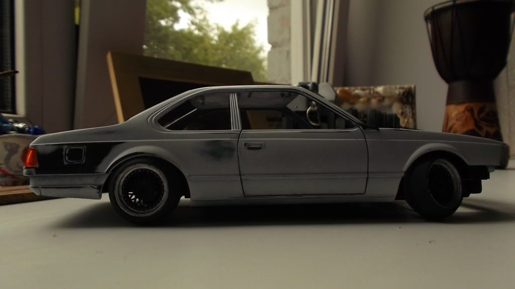

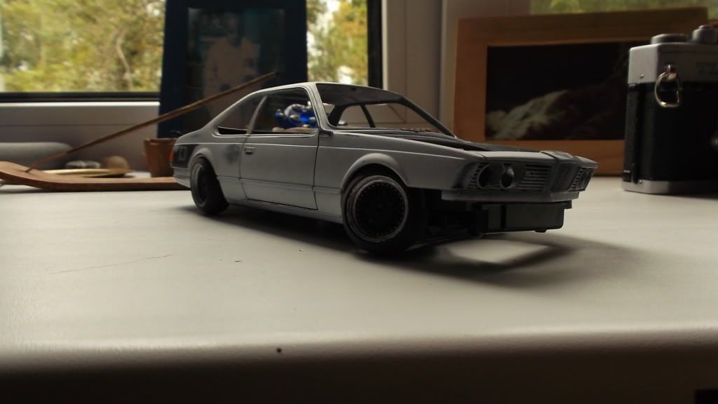

stanceman 0 Опубликовано 11 Aug 2012, 16:32:30 Жалоба Поделиться Опубликовано 11 Aug 2012, 16:32:30 Доброго времени суток.Не люблю разговоры,так что сразу к делу. Эта лошадка попала ко мне из рук нерадивого в этом отношении друга.На данный момент:кузов зачищен и загрунтован уже мной,заточены 2 покрышки под резину "домиком",так же уменьшил их профиль.Родные BBS задуты в чёрный мат,обода и болты хромом.салон некрашен,как и днище.Всё приклеено намертво. Работы предстоит много,так что надеюсь на вашу поддержку. сиденья поставлю от кольцевой тойоты. Ссылка на сообщение Поделиться на другие сайты
Крюга 0 Опубликовано 11 Aug 2012, 16:37:50 Жалоба Поделиться Опубликовано 11 Aug 2012, 16:37:50 Неплохо, резину стачивал просто?И удачи с моделью!) Ссылка на сообщение Поделиться на другие сайты
stanceman 0 Опубликовано 11 Aug 2012, 16:46:41 Автор Жалоба Поделиться Опубликовано 11 Aug 2012, 16:46:41 Спасибо.по резине:Пользовался следующим методом - беру подходящий по радиусу стоковый диск от rx7,вставляю внутрь саморез,закрепляю его в дрели,обуваю резину и осторожно,с паузами(чтобы резина не нагревалась) точу об грубую шкурку.Довольно быстро доводится до желаемого состояния. Ссылка на сообщение Поделиться на другие сайты
AxelGTR 606 Опубликовано 12 Aug 2012, 07:55:31 Жалоба Поделиться Опубликовано 12 Aug 2012, 07:55:31 Так есть ведь более гуманный метод сделать стрейтч Например, как показано здесь http://www.fcma.fi/FCMABBS/viewtopic.php?f=3&t=7999 Ссылка на сообщение Поделиться на другие сайты
stanceman 0 Опубликовано 12 Aug 2012, 09:01:58 Автор Жалоба Поделиться Опубликовано 12 Aug 2012, 09:01:58 В моём случае также требовалось уменьшить профиль резины.Резина от моделиста довольно грубая и жёсткая,так что метод с дрелью с ней куда более уместен Ссылка на сообщение Поделиться на другие сайты
avto_model 1 Опубликовано 12 Aug 2012, 09:57:58 Жалоба Поделиться Опубликовано 12 Aug 2012, 09:57:58 Красивое авто, буду следить с интересом. Насчет резины, а не слишком рваная получилась ? Ссылка на сообщение Поделиться на другие сайты
stanceman 0 Опубликовано 12 Aug 2012, 10:29:18 Автор Жалоба Поделиться Опубликовано 12 Aug 2012, 10:29:18 Благодарю.Думаю по резине стоит ещё раз пройтись мелкой шкуркой Ссылка на сообщение Поделиться на другие сайты

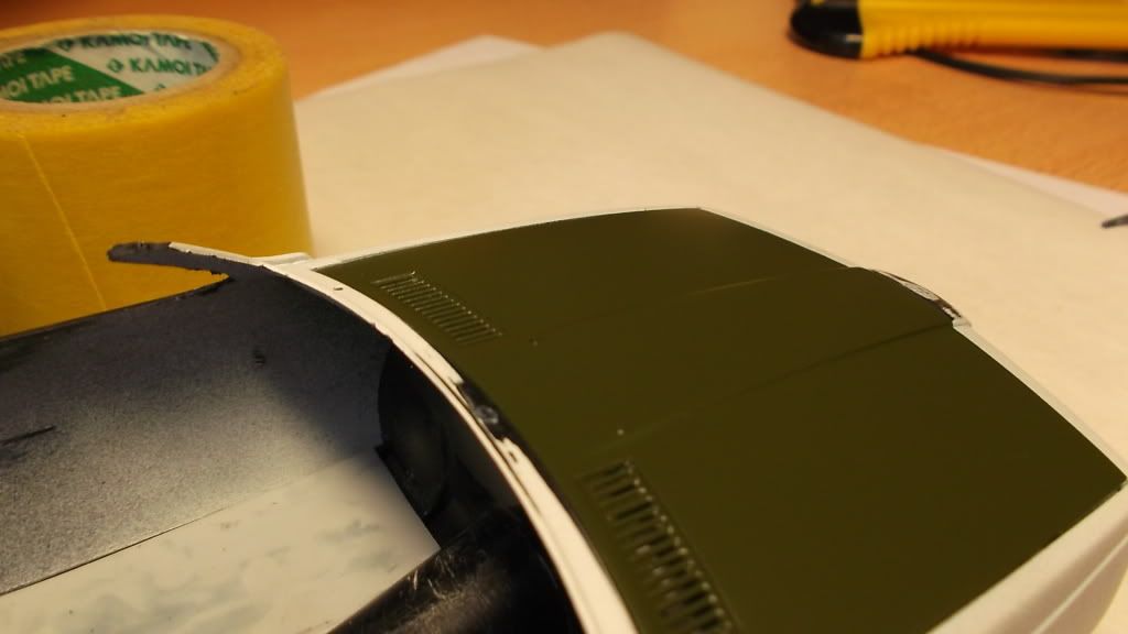

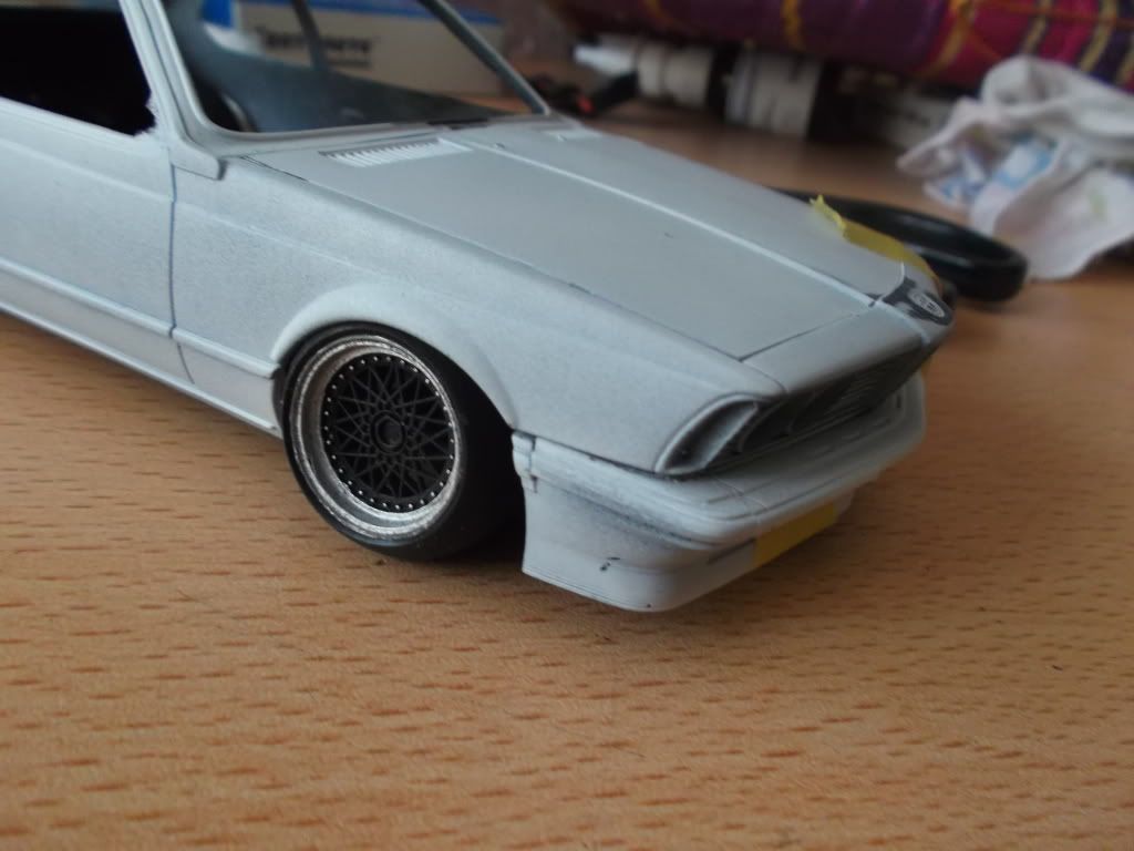

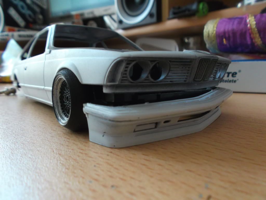

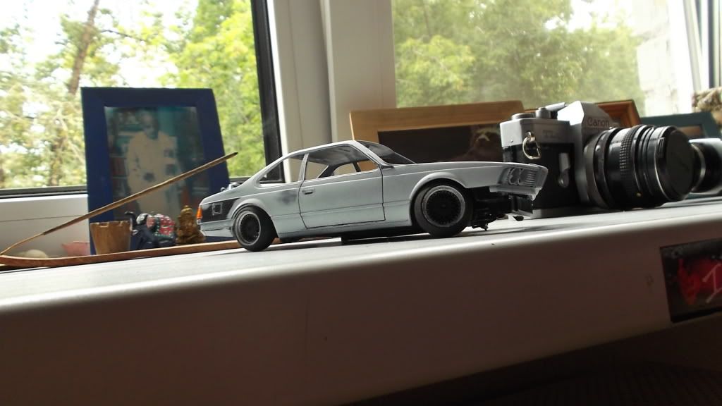

stanceman 0 Опубликовано 13 Aug 2012, 18:00:47 Автор Жалоба Поделиться Опубликовано 13 Aug 2012, 18:00:47 Уважаемые!Это не будет "Аццкий корч"!Я бы с превеликим удовольствием построил сток,но,как я уже говорил,большинства деталей либо нет,либо они запороты Валентин,мне за вашу "эмку" тоже неловко Скорее всего будет что-то спортивное,либо стенс.Ещё раз спасибо за понимание,и да,она от моделиста. Сегодня покрасил оптику и дошкурил кузов.Так же прорезал расшивку. Обода тапок определённо переделаю. Знаю,что "горизонт завален".Исправлюсь Ссылка на сообщение Поделиться на другие сайты

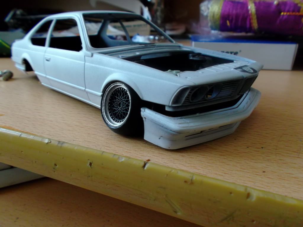

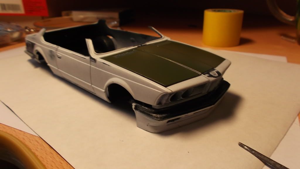

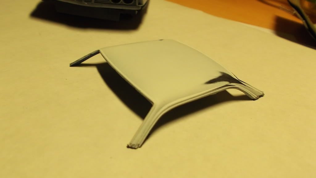

stanceman 0 Опубликовано 14 Aug 2012, 06:59:25 Автор Жалоба Поделиться Опубликовано 14 Aug 2012, 06:59:25 Я пользуюсь методом "Сказал-сделал" Капот в цвете.Крыша спилена.теперь будем опускать.От боковых стоек решил отказаться,ибо без них злее. В плане зла также планирую жабры на крыльях. Ссылка на сообщение Поделиться на другие сайты
PussyFake 21 Опубликовано 14 Aug 2012, 07:03:59 Жалоба Поделиться Опубликовано 14 Aug 2012, 07:03:59 Пробовал крышу "запилить", но на пол пути закончил дело это , что боковины срезал это правильно, они мешаться будут и вид портят, а крышу смело реж на 4 части и подгоняй по стойкам ее Ссылка на сообщение Поделиться на другие сайты
Clockwork 0 Опубликовано 16 Aug 2012, 01:21:47 Жалоба Поделиться Опубликовано 16 Aug 2012, 01:21:47 Прощай еще один набор.Ты конечно прости, но ничего стоящего из этого не выйдет. Как остекление будешь делать? Ссылка на сообщение Поделиться на другие сайты
ADSanJ 509 Опубликовано 16 Aug 2012, 08:08:15 Жалоба Поделиться Опубликовано 16 Aug 2012, 08:08:15 Прощай еще один набор.Ты конечно прости, но ничего стоящего из этого не выйдет. Как остекление будешь делать?Кстати да, крышу то подогнать можно, а вот с остеклением труднее будет уже. Ссылка на сообщение Поделиться на другие сайты
Silver Night 0 Опубликовано 16 Aug 2012, 08:21:45 Жалоба Поделиться Опубликовано 16 Aug 2012, 08:21:45 Насчет остекления, возьми прозрачный пластик, подержи его над огнем пока он пластичным не станет, и потом подгоняй под форму лобовухи. Только из чего делать форму я хз Ссылка на сообщение Поделиться на другие сайты
Осьминог 98 Опубликовано 16 Aug 2012, 09:19:44 Жалоба Поделиться Опубликовано 16 Aug 2012, 09:19:44 По стёклам..думаю можно лекала сделать..из малярного скотча например, по подобию масок на стекла...вырезать, и если пластик тонкий, то выгнуть не проблема будет... Но это сугубо ИМХО, что сразу на ум пришло... Ссылка на сообщение Поделиться на другие сайты
