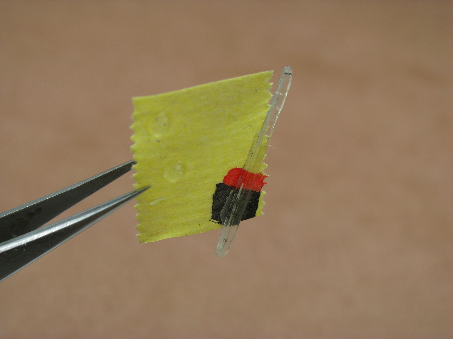

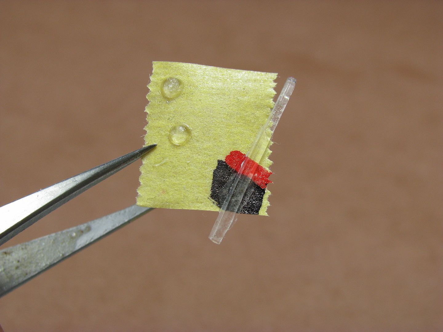

Barabakin 61 Опубликовано 7 Feb 2014, 18:15:52 Автор Жалоба Поделиться Опубликовано 7 Feb 2014, 18:15:52 Мне тут пару раз задавали вопросы насчет геля. Суть вопросов в следующем. ....пытаюсь изготовить задний центральный стоп-сигнал. Прозрачную часть хотел сделать из литника и вставить в выточенное углубление. Но из за своей формы деталь получается слишком хрупкая. 2 раза уже переделывал - не доживает даже до этапа полировки - ломается пополам. Хочу заказать UV Gel. Подойдет ли он для этой цели? Не будет ли так же ломаться? После затвердевания гель можно обрабатывать, полировать? Спрашивали - отвечаем. Провел небольшой эксперимент. Проточил канавку в пластике и залил туда гель. Как видно на фото, залил еще и в "чашечки". По итогу. Полировать не получается. Материал просто эластичен и не полируется. Длинная деталька получилась очень гибкой. БУквально можно согнуть пальцами но не сломать. Скорее порвать. Выпуклые круглые детальки ненамного тверже. В общем это не стекло. Но достаточно прозрачное. На отрисованом скотче маркером это видно. Вывод. Мне кажется, сценарий использования в данном случае таков. Красим, лакируем. На финишной стадии маскируем место под стекло. Накрашиваем серебро для большего отражения и придания объема. Или же используем БМФ, кому как нравится. И аккуратно заливаем гель. Лучший способ заливки, это взять каплю на металлический предмет. Например иголку или кусок струны как у меня. Желательно еще поелозить аккуратно иглой, что бы убрать пузырьки. На больших деталях они могут появится. Или дать отстояться "в сухом, темном месте", что бы самы ушли. После сушим под УФ лампой. Потом красим клиром. Засим все. ) Ссылка на сообщение Поделиться на другие сайты
