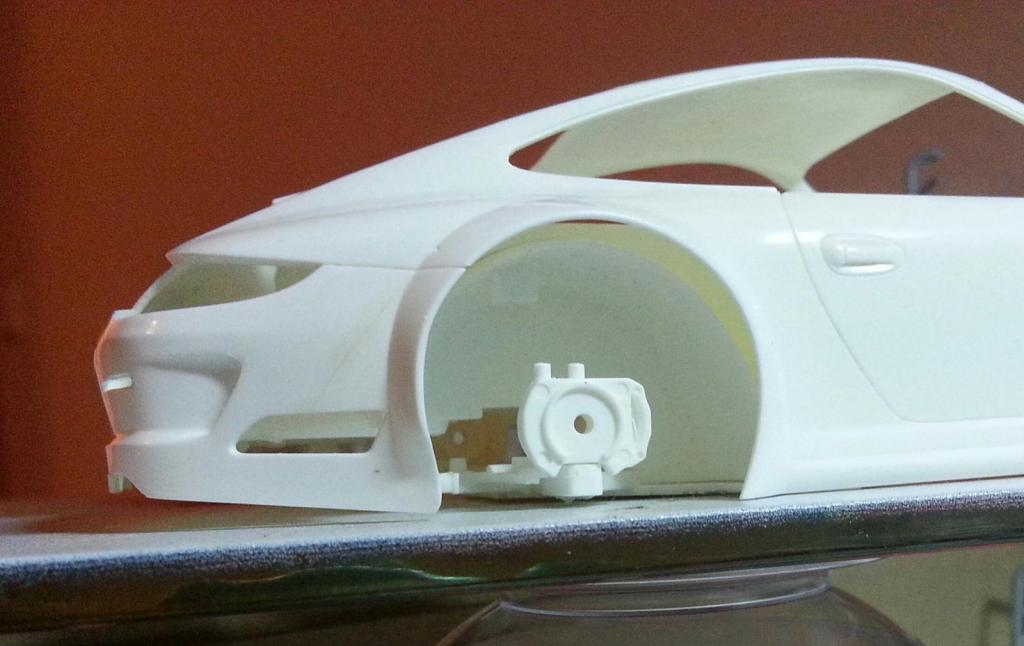

Zefirlanc 8 Опубликовано 14 Mar 2016, 17:50:49 Автор Жалоба Поделиться Опубликовано 14 Mar 2016, 17:50:49 (изменено) Доброго Вечера всем! Продолжаю тему. пока оставил в покое передние "окна" притока воздуха, позже их проскоблю. Надо заметить,что Фуджими, сделав прекрасный набор, оставила большое поле для рук моделиста. Первое,что бросилось в глаз- утопленное днище и странный по форме диффузор Опустил днище как оно должно быть, разрезал диффузор. Как итог, ушла щель впереди кузова между днищем и горизонтальным аэродинамическим щитом, но, все же, осталась нестыковка днища и диффузора. для сравнения как это выглядит в натуре: Видимо, все дело в геометрии заднего бампера. если его чуточку подрезать по нижнему краю и сделать диффузор тоньше, то должно получится Изменено 14 Mar 2016, 18:23:43 пользователем Zefirlanc Ссылка на сообщение Поделиться на другие сайты
StarSA 1067 Опубликовано 15 Mar 2016, 17:20:09 Жалоба Поделиться Опубликовано 15 Mar 2016, 17:20:09 Очень интересно. А Вы точно уверены, что это именно днище надо опустить, может это просто ещё защита прикручена к днищу? Во всяком случае, на автомотиве человек собирал такую модель и обращал на это внимание, и на неправильный диффузор, и сделал дополнительную защиту из листа пластика. Если будет так как сделано сейчас у Вас, то надо будет переделать подвеску пониже, рычаги ведь опустились тоже, и ванна салона теперь тоже не на месте. Ссылка на сообщение Поделиться на другие сайты
Zefirlanc 8 Опубликовано 16 Mar 2016, 07:31:56 Автор Жалоба Поделиться Опубликовано 16 Mar 2016, 07:31:56 некуда вешать экраны, красный рукав идет к тормозам от треугольного выреза в днище Что касается ванны, то она итак мелковата по глубине, но верх её будет находиться на том же уровне. Подвеска на своем месте останется, она как раз стала в правильное положение относттельно кузова. Вот ниши переделать придется.. Прошу извинить за свистопляску с ответами. Пишу со смартфона, прежний ответ удалил нечаянно...00 Ссылка на сообщение Поделиться на другие сайты

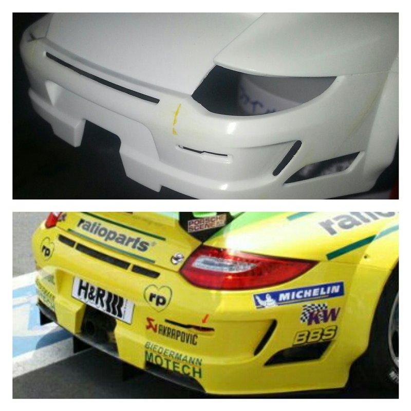

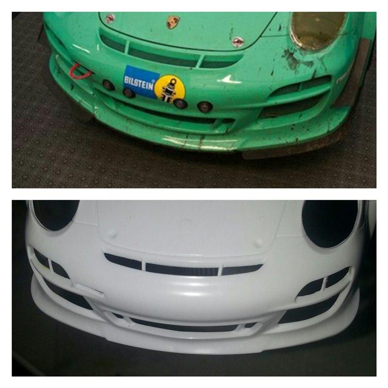

Zefirlanc 8 Опубликовано 3 Apr 2016, 17:09:40 Автор Жалоба Поделиться Опубликовано 3 Apr 2016, 17:09:40 (изменено) Доброго времени суток! Проект, медленно , но движется...проскоблены почти все "воздухозаборники". Крышка капота отложена в сторону, есть некоторые сомнения по геометрии и мысли относительно очередного щекотливого места : и как смотрится тут травление: малость не вошло. Какие есть соображения по этому поводу?? В отличие от этого сектора с бамперами и диффузором вопросов меньше. Передний бампер: Малость облоя. Сравниваем с оригиналом : Поперечные перемычки в центральных прорезях капота на оригинале более выражены и объемны. Те, что в "окнах" под фарами надо сделать чуть тоньше. Задний бампер и диффузор: Бампер был сточен по нижнему краю для лучшей посадки диффузора, из-за чего просветы в задней части, те, что под надписями Motech, стали похожими на себя. Скорее всего сам производитель допустил ошибку- убрал днище в глубь кузова-, исказил сам диффузор, сделал его горбатым и опустил бампер оч низко. Вот как теперь смотрится кузов сбоку: Диффузор пока не готов, но, зад стал более презентабелен по сравнению с прежней картиной. Пока всё. Модель, не смотря на огрехи, нравится. На все исправления отзывчива, улыбается своей широкой "Улыбкой")))) Изменено 3 Apr 2016, 17:10:54 пользователем Zefirlanc Ссылка на сообщение Поделиться на другие сайты
4auka 2814 Опубликовано 3 Apr 2016, 18:04:29 Жалоба Поделиться Опубликовано 3 Apr 2016, 18:04:29 (изменено) В прорези, в кузовной части, под спойлером, где моторный отсек, две перемычки имеются. Ну это если настолько дотошно подходить. Изменено 3 Apr 2016, 18:05:09 пользователем 4auka Ссылка на сообщение Поделиться на другие сайты
Zefirlanc 8 Опубликовано 4 Apr 2016, 07:56:31 Автор Жалоба Поделиться Опубликовано 4 Apr 2016, 07:56:31 Их восстановлю. Они были в пластике, но пострадали при стачивании пластика изнутри. Ссылка на сообщение Поделиться на другие сайты

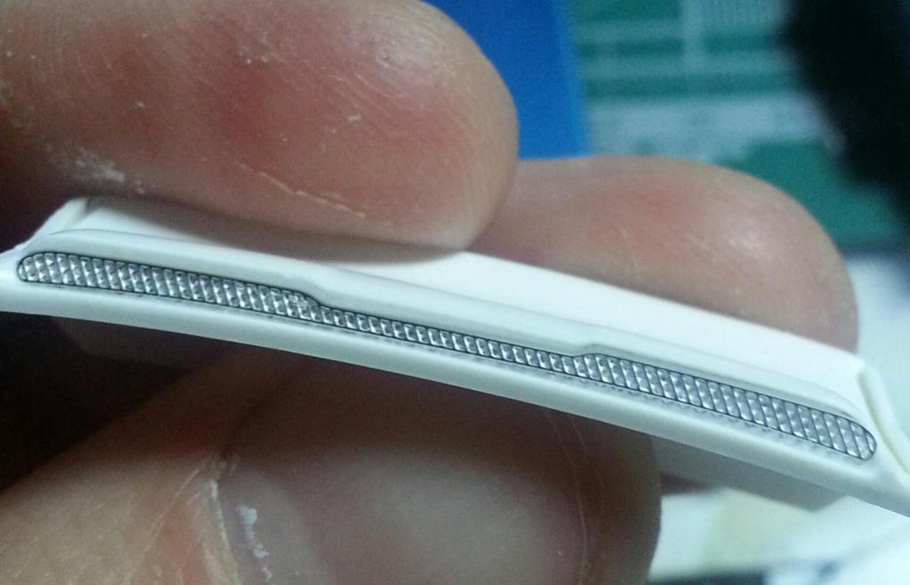

Zefirlanc 8 Опубликовано 12 Jun 2016, 10:15:16 Автор Жалоба Поделиться Опубликовано 12 Jun 2016, 10:15:16 (изменено) Доброго времени всем! тема жива, но с решением некоторых вопросов пришлось отложить освещение постройки.. Итак...При доводке кузова несколько смутило расположение воздухозаборника на капоте: А вот как это решено в пластике: На себя обращает внимание угол между краем капота и продольной оси выреза воздухозаборника. У оригинала они параллельные, в пластике нет...Раз так, надо облагораживать..Первым, что пришло в голову исправить малыми силами..Идея такая, сделать круговой вырез и изменить вышеупомянутый угол. Вырезал, все проклеил...Не то всё. Вырез не такой, да и глубина самого воздухозаборника переменная должна быть...Жесть короче.. Стал думать как сделать, что б как " в жизни" получилось.. Попытки: . Из всех вариантов по контурам левый, считаю, наиболее удачный. Более походит на оригинальный Изменено 12 Jun 2016, 10:43:38 пользователем Zefirlanc Ссылка на сообщение Поделиться на другие сайты
StarSA 1067 Опубликовано 13 Jun 2016, 18:50:06 Жалоба Поделиться Опубликовано 13 Jun 2016, 18:50:06 Вот это ты заморочился. Я бы заклеил имеющийся заборник пластиком, а на его месте выпилил новый. Ссылка на сообщение Поделиться на другие сайты
Zefirlanc 8 Опубликовано 14 Jun 2016, 11:23:10 Автор Жалоба Поделиться Опубликовано 14 Jun 2016, 11:23:10 Так этим путем и следовал, но чет захотелось чуть облагородить экстерьер. В итоге имею с инициативой отношения переменного характера. То ли ещё будет, интерьер ещё не охвачен... Ссылка на сообщение Поделиться на другие сайты

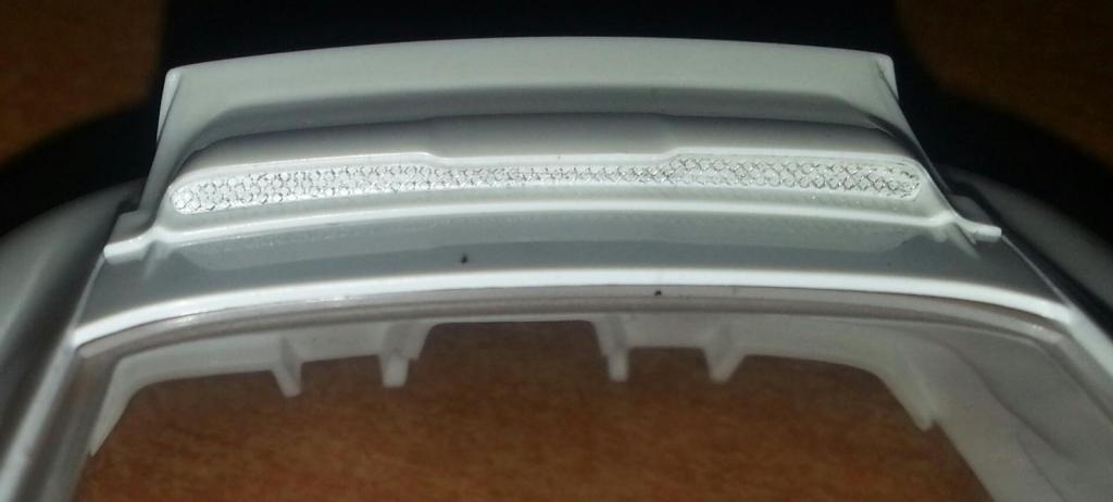

Zefirlanc 8 Опубликовано 22 Jun 2016, 14:20:26 Автор Жалоба Поделиться Опубликовано 22 Jun 2016, 14:20:26 (изменено) Добрый вечер! Мерными шагами движусь в светлое будущее... На сегодня таков итог: Прошу визуально оценить то, на сколько похоже на оригинал: Может ближе к краю сместить?? Изменено 22 Jun 2016, 14:23:55 пользователем Zefirlanc Ссылка на сообщение Поделиться на другие сайты
Шефф 913 Опубликовано 22 Jun 2016, 15:43:03 Жалоба Поделиться Опубликовано 22 Jun 2016, 15:43:03 Ну я лично считаю, что все отлично. Ссылка на сообщение Поделиться на другие сайты
Zefirlanc 8 Опубликовано 22 Jun 2016, 16:24:25 Автор Жалоба Поделиться Опубликовано 22 Jun 2016, 16:24:25 Хм, спасибо... Поверчу ещё в руках, поприсматриваюсь. Склоняюсь к тому, чтобы оставить как есть, только 5 копеек и не хватает принять решение. Ссылка на сообщение Поделиться на другие сайты
Шефф 913 Опубликовано 22 Jun 2016, 17:02:02 Жалоба Поделиться Опубликовано 22 Jun 2016, 17:02:02 Все-же иногда стоит пользоваться правилом - "Лучшее, враг хорошего". Ссылка на сообщение Поделиться на другие сайты
Zefirlanc 8 Опубликовано 22 Jun 2016, 17:07:13 Автор Жалоба Поделиться Опубликовано 22 Jun 2016, 17:07:13 Согласен Ссылка на сообщение Поделиться на другие сайты
StarSA 1067 Опубликовано 22 Jun 2016, 18:05:57 Жалоба Поделиться Опубликовано 22 Jun 2016, 18:05:57 По-моему очень хорошо, если смотреть на глазок. А если хочется точнее, тогда надо брать фотку со строгим видом сверху и мерить, перенося в пропорции на модель. Я обычно на глазок делаю и не парюсь. Ссылка на сообщение Поделиться на другие сайты
Zefirlanc 8 Опубликовано 23 Jun 2016, 01:13:35 Автор Жалоба Поделиться Опубликовано 23 Jun 2016, 01:13:35 Попробую с фоткой, гляну. Ссылка на сообщение Поделиться на другие сайты
