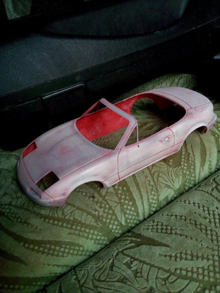

Николай44 7 Опубликовано 30 Aug 2016, 16:38:30 Автор Жалоба Поделиться Опубликовано 30 Aug 2016, 16:38:30 вобщем крот ест но ооооооооочень медленно...пришлось остатки смывать изопропиловым спиртом..пластик остался жив после его..скоро будем повторно краситься Ссылка на сообщение Поделиться на другие сайты
cuba_13 3608 Опубликовано 30 Aug 2016, 17:47:09 Жалоба Поделиться Опубликовано 30 Aug 2016, 17:47:09 А зачем такие извращения, если изопропиловым можно было снять полностью... Ссылка на сообщение Поделиться на другие сайты
Mutation 63 Опубликовано 31 Aug 2016, 04:19:32 Жалоба Поделиться Опубликовано 31 Aug 2016, 04:19:32 Ну дак крот юзают для смывки заводского хрома, а не краски. Ссылка на сообщение Поделиться на другие сайты
cuba_13 3608 Опубликовано 31 Aug 2016, 13:41:22 Жалоба Поделиться Опубликовано 31 Aug 2016, 13:41:22 9 часов назад, Mutation сказал: Ну дак крот юзают для смывки заводского хрома, а не краски. Вот и я о том же... Ссылка на сообщение Поделиться на другие сайты
Николай44 7 Опубликовано 31 Aug 2016, 15:41:13 Автор Жалоба Поделиться Опубликовано 31 Aug 2016, 15:41:13 начитался что кротом смывают..решил испробовать..до крота смывал в тормозухе..не совсем хорошо выходит Ссылка на сообщение Поделиться на другие сайты
Kerrix1987 27 Опубликовано 1 Sep 2016, 02:26:09 Жалоба Поделиться Опубликовано 1 Sep 2016, 02:26:09 Вот я тоже читал и не раз и про крот, и про тормоз, и про более агрессивную химию. Из личного опыта - всегда использовал тормозную жидкость, отлично смывалась эмалевая краска что тамии, что ганзы. Самая дешевая тормозуха, нева-м называется, стоит по 70 руб. Замачивал примерно на полчаса, а после щеткой средней жесткости. Однако в крайний раз она меня подвела. на кузове был эмалевый автогрунт, на нем тамийная краска, и вот тут тормоз оказался бессилен. Просто тупо не отходила краска. Пришлось лаской без ацетона смывать Ссылка на сообщение Поделиться на другие сайты

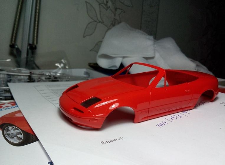

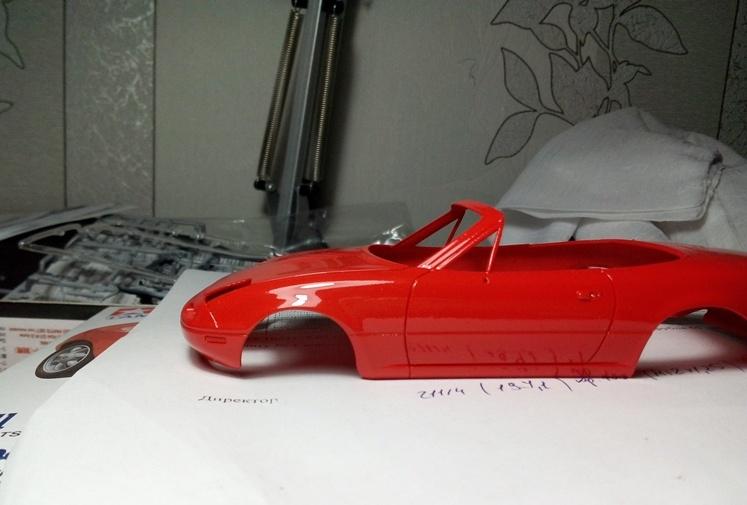

Николай44 7 Опубликовано 12 Sep 2016, 18:14:50 Автор Жалоба Поделиться Опубликовано 12 Sep 2016, 18:14:50 свершилась повторная покраска...аэрограф плевался краской..поэтому не везде хорошо вышло..скорей всего потому что стравленная краска простояла долго в баночке я просто ее взболтал...пока не полировал..нет времени Ссылка на сообщение Поделиться на другие сайты
4auka 2808 Опубликовано 13 Sep 2016, 07:23:02 Жалоба Поделиться Опубликовано 13 Sep 2016, 07:23:02 А вот так из далека очень хорошо смотрится. Ссылка на сообщение Поделиться на другие сайты
cuba_13 3608 Опубликовано 13 Sep 2016, 07:49:39 Жалоба Поделиться Опубликовано 13 Sep 2016, 07:49:39 Согласен, огрехи пока не видны, если они есть. Ссылка на сообщение Поделиться на другие сайты
Alexander G 347 Опубликовано 13 Sep 2016, 08:56:44 Жалоба Поделиться Опубликовано 13 Sep 2016, 08:56:44 Смотрится хорошо. Но есть подозрение, что кузов подзалит. Это только краска? Или модель уже под лаком? Ссылка на сообщение Поделиться на другие сайты
Николай44 7 Опубликовано 13 Sep 2016, 18:39:36 Автор Жалоба Поделиться Опубликовано 13 Sep 2016, 18:39:36 на модели краска..старался не переливать но и тонкий слой тоже не делал т.к. на краску лак не хочу ложить Ссылка на сообщение Поделиться на другие сайты
