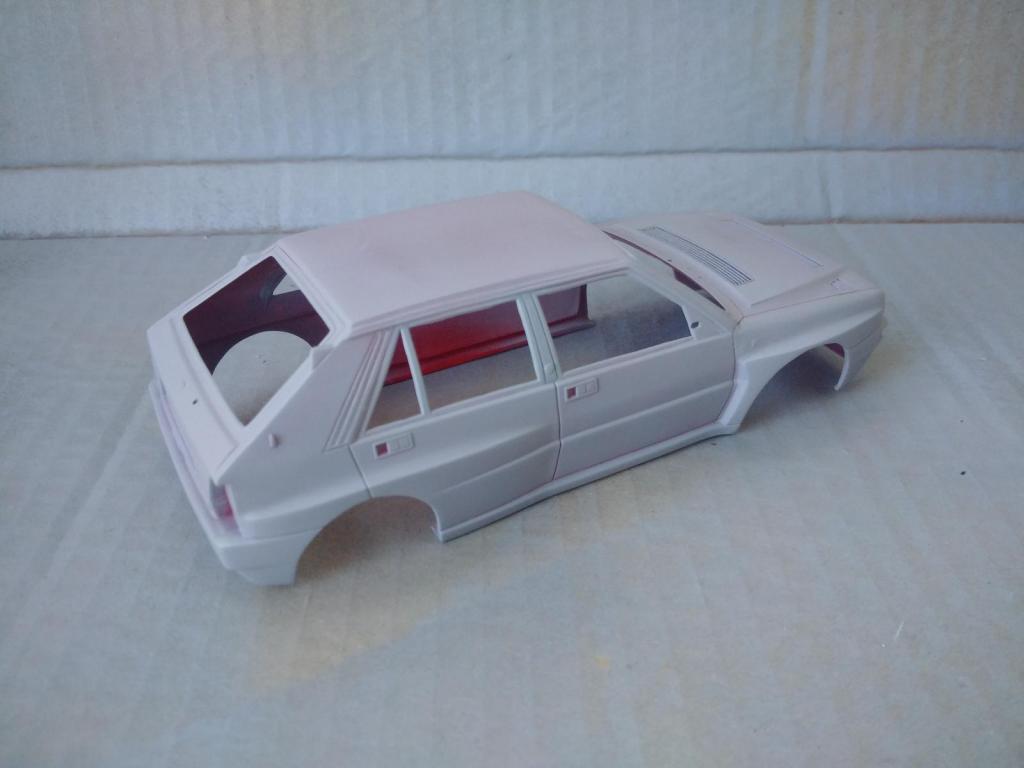

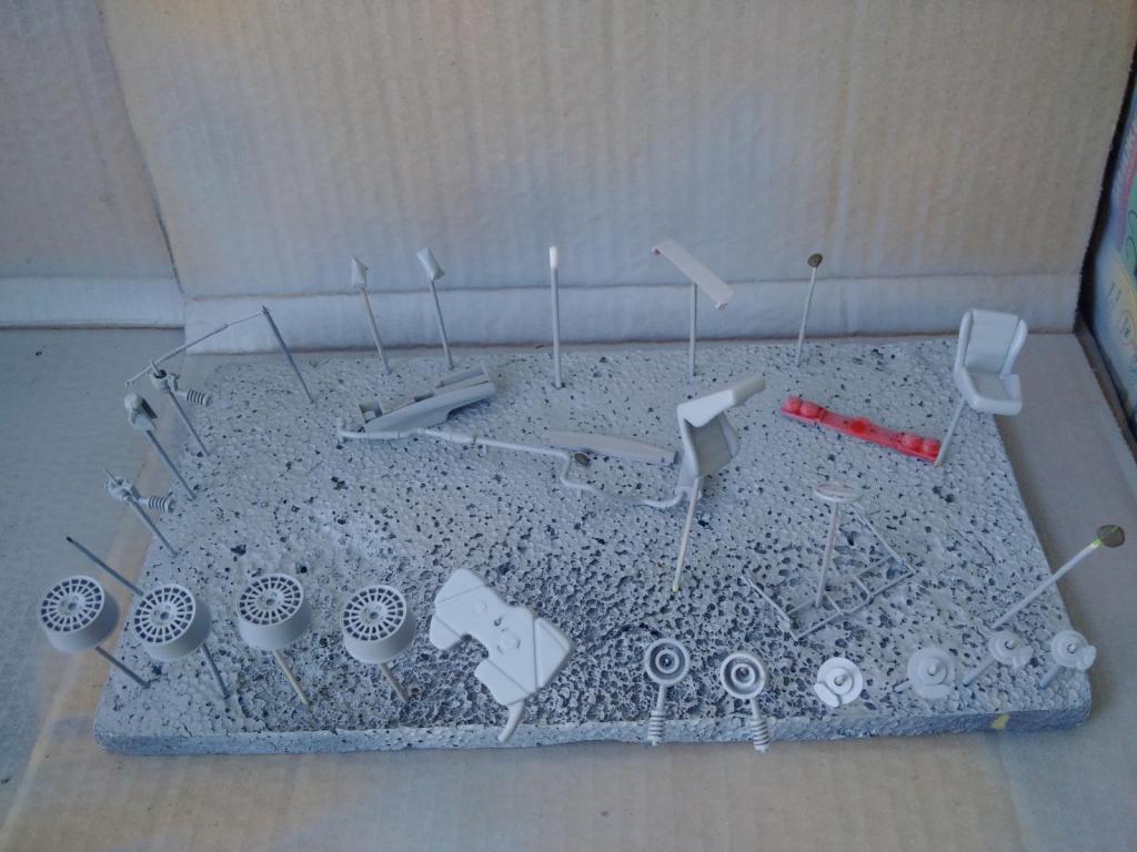

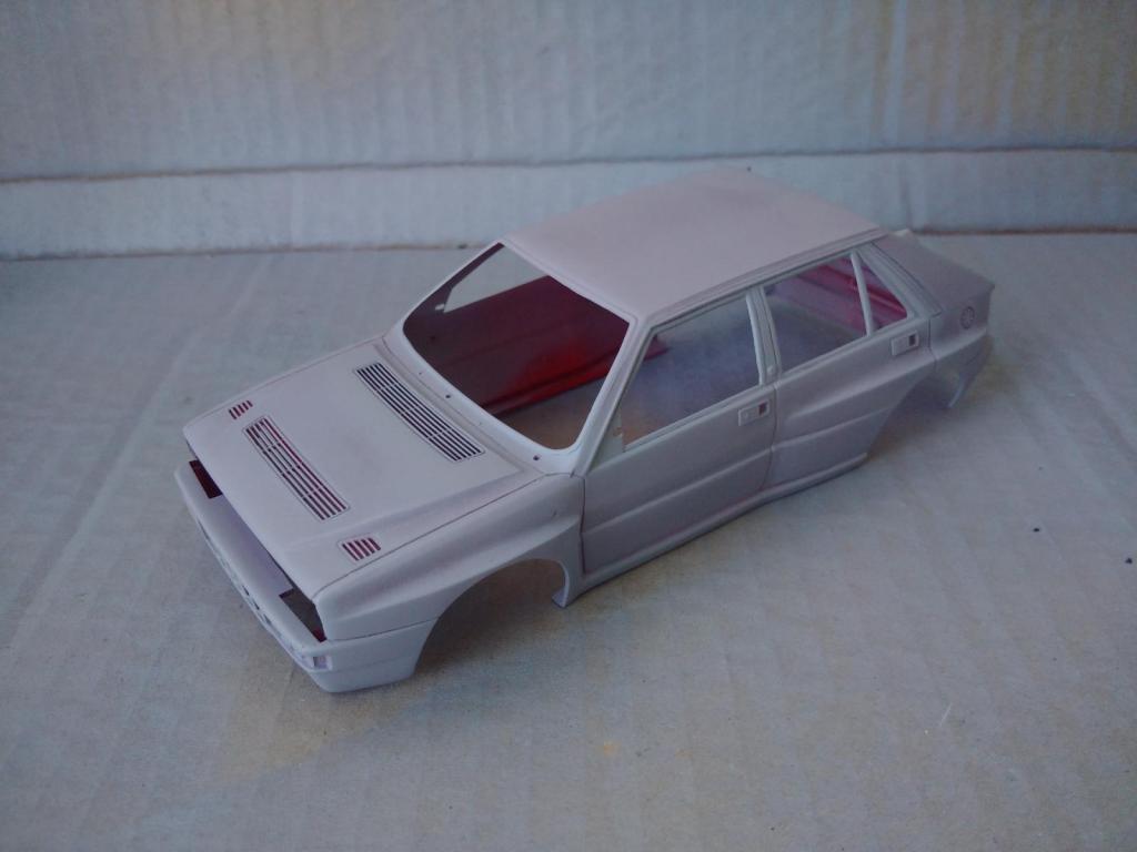

Ickx 0 Опубликовано 7 Sep 2016, 12:06:33 Жалоба Поделиться Опубликовано 7 Sep 2016, 12:06:33 Ничего не могу с собой поделать, ну очень люблю Delta. Так мной была приобретена б/ушная моделька Lancia Delta HF Integrale Evoluzione от Hasegawa. Модель частично была покрашена кисточками (оконные проемы, салон, днище), пришлось все разбирать и отмывать. На данные момент углубил расшивку и на нес проявочный слой грунта - устраняю косяки: P.S. Поворотники со внутренней стороны были покрашены какой-то серебристой краской, Крот до конца отмыть их не смог. Чем можно отмыть? Ссылка на сообщение Поделиться на другие сайты
