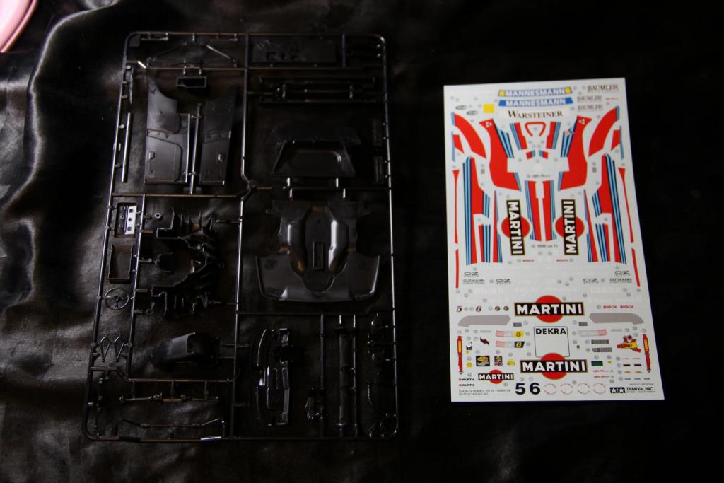

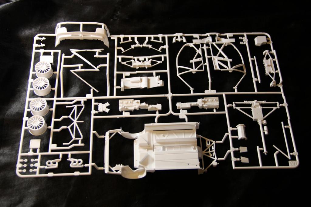

JoeyJordison 875 Опубликовано 29 Sep 2016, 07:44:10 Жалоба Поделиться Опубликовано 29 Sep 2016, 07:44:10 Доброго времени суток друзья! На днях приобрел интереснейший для меня кит от фирмы Tamya, а именно Alfa romeo 155 Martini Так как бы получше начать, читая темы на форуме, я понял на сколько серьезно люди подходят к каждой мелочи в автомобиле, прорабатывают каждую его грань, чтобы сделать наиболее близким к оригиналу. Для меня данная модель очень важна, и не просто потому что это первый итальянец на моей полке, засланный в ряд японцев, а потому что это первый мой автомобиль (1 к 1 но городскую чутка кастомную версию) В детстве днями проводил с отцом перед телевизор, смотря чемпионаты ДТМ, и так как в гараже на тот момент мы имели свою альфочку да еще и с полным приводом, было бы удивительно болеть за какую либо другую команду нежели Alfa Corse, которая готовила Седаны 155 альфы к соревнованиям и чемпионатам. Если чутка пробежаться по матчасти, то данный автомобиль и самый известный его пилот Алессандро Наннинивыйграли множество кубков еще за год до моего рождения были завоеваны 10 кубков ITC в разных городах европы, таких как Хельсинки в 1995 году, Эшторил (дважды), Нюрбургринг (дважды), Маньи-Кур (дважды), Муджелло и Интерлагос (дважды) - в 1996-м (поправьте, ежели где не прав ) Лично я считаю, что это красивейший автомобиль, может мое мнение слегка предвзятое, дабы просидел с ним в гараже около года своей жизни, но все же! В процуессе постройки хочу на выходе получить то, что представил выше на фотографиях, пока будет вестись работа, будут видны места которые я может быть захочу переделать. Хочу собрать реально каччественную изкоробку (Буду рад и благодарен любым советам!) [ОФФ] К сожалению авто 1 к 1 привести в должное состояние после использования его на реальном кольце не удалось (если кто знает где достать коробку чуть дешевле половины от единички с 6-ю ноликами пишите). И так, непосредственно к модели: Имеем отличное качество как корпуса, так и всех остальных деталей (стыкуемость еще не проверял, но будем надеяться на хорошее продолжение) Корпус и И литники: Декали прекрасного качества. Ну чтож, написал много, может чего и не по делу, зато надеюсь кого-то кроме меня заинтересует процесс постройки и будут советы со стороны форумчан Поехали Ссылка на сообщение Поделиться на другие сайты

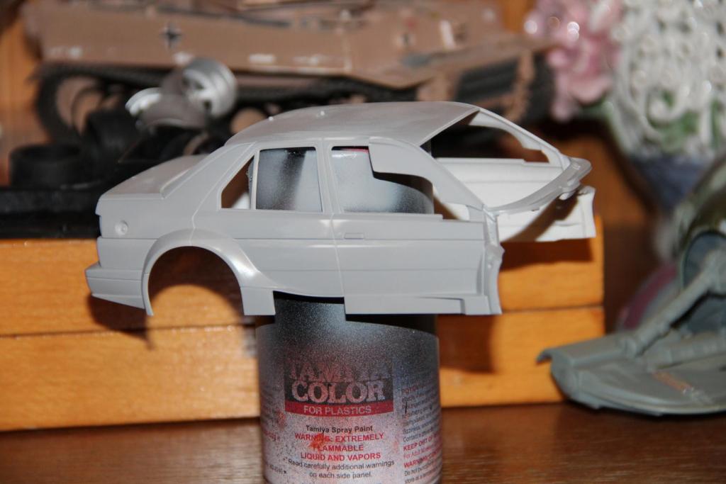

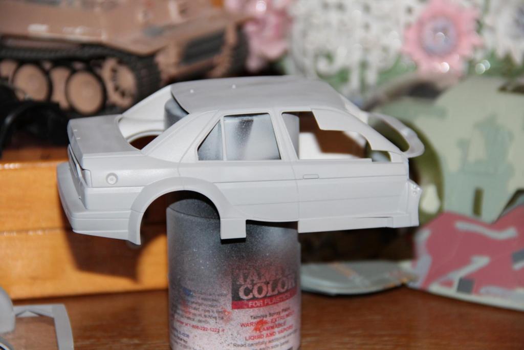

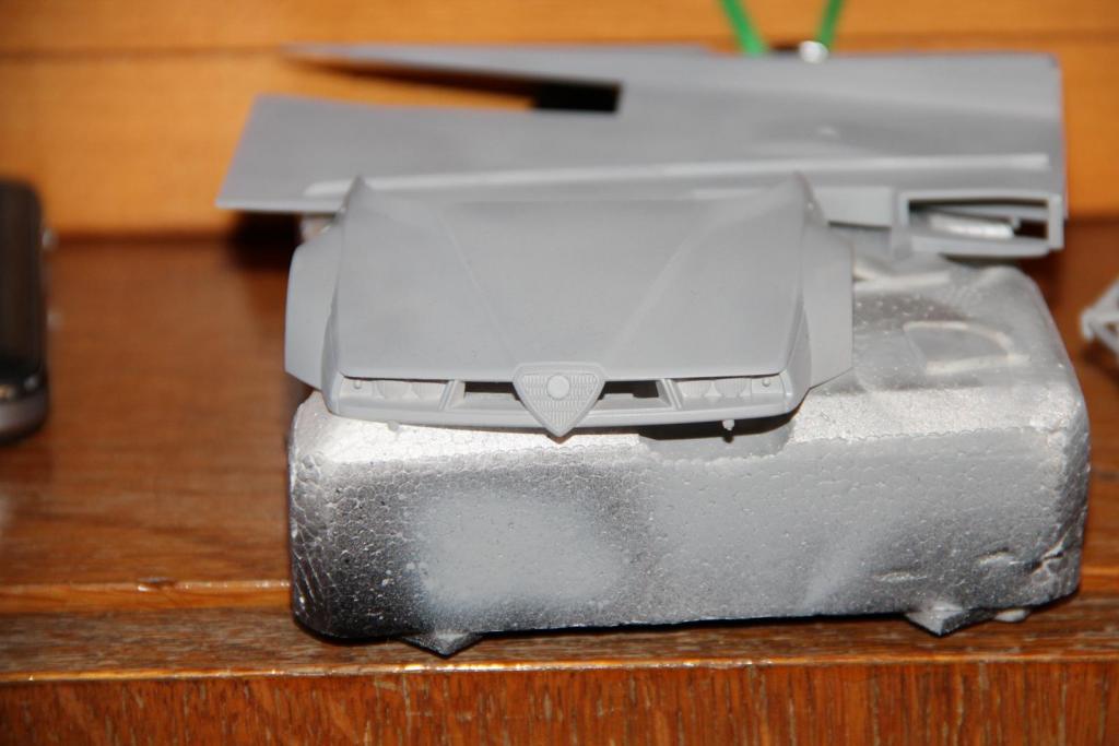

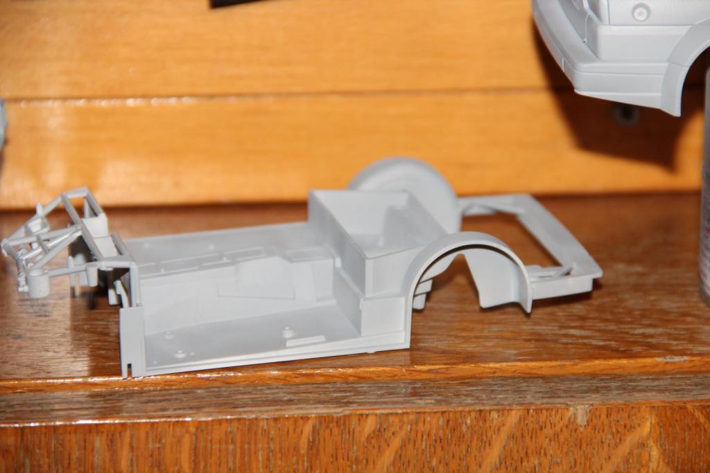

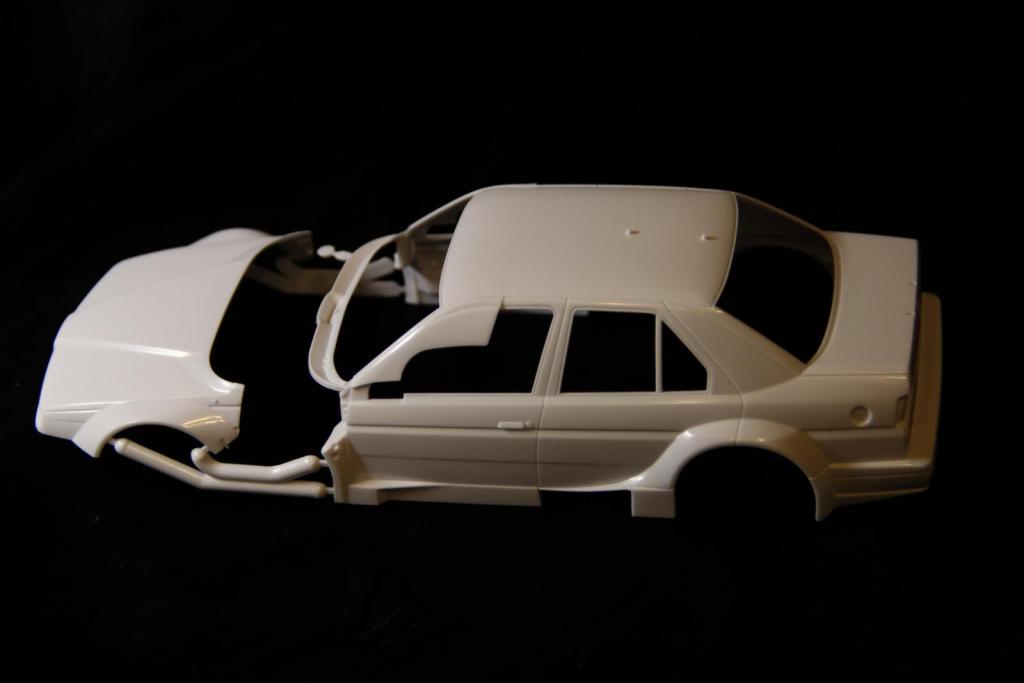

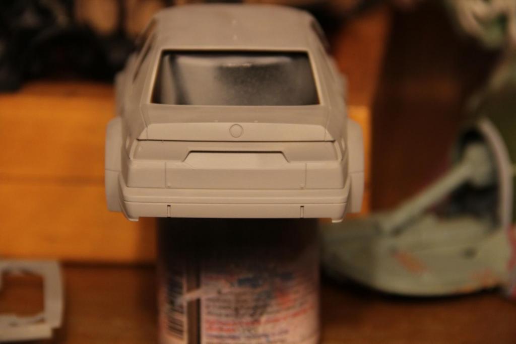

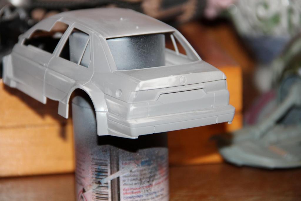

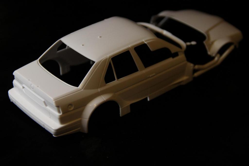

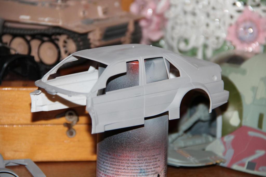

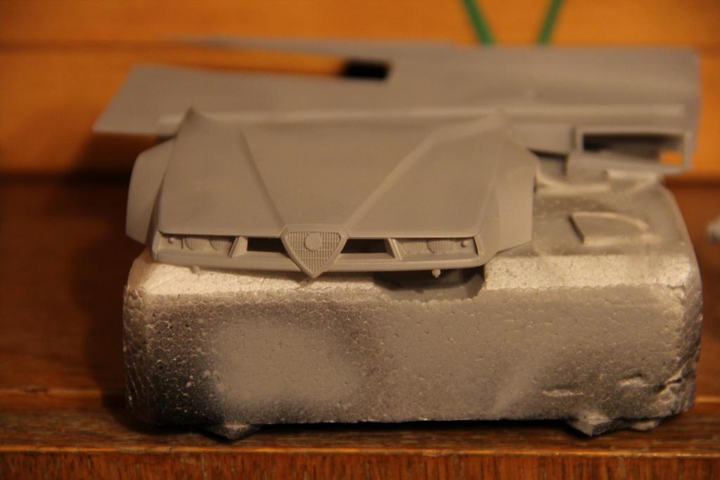

JoeyJordison 875 Опубликовано 29 Sep 2016, 19:33:32 Автор Жалоба Поделиться Опубликовано 29 Sep 2016, 19:33:32 (изменено) 2 часа назад, Шефф сказал: Я далеко не профессионал, но всегда готов к обсуждению и дебатам по поводу повышения качества работ. Просто смотрю ваши работы, и они очень нравятся) и все де спасибо added 48 minutes later Итак друзья, день не прошел зря) напылил проявочный слой грунта, зашкурил все стыки прессформ, проверил стыковочку всех деталей После всего этого нанес уже финальный слой грунта на кузов и все крупные детали днища и салона Продолжениме уже в выходные! П.с расшивку углубил до просвета Изменено 29 Sep 2016, 21:29:57 пользователем JoeyJordison Ссылка на сообщение Поделиться на другие сайты

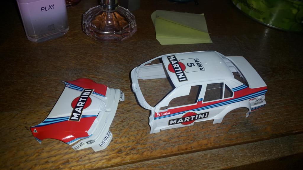

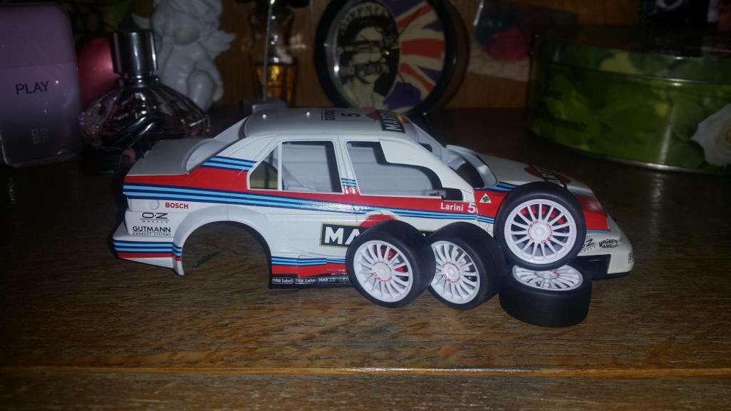

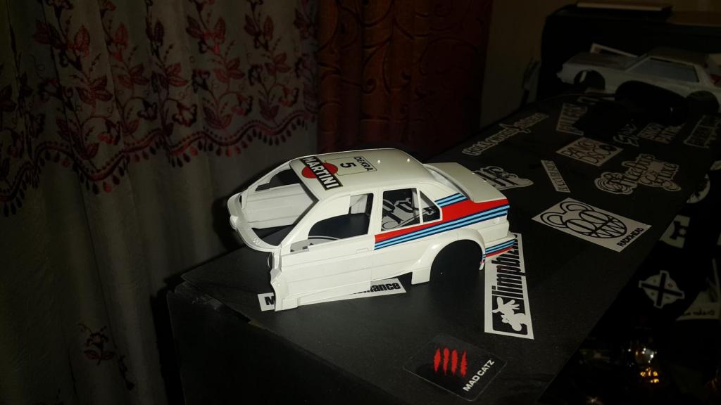

JoeyJordison 875 Опубликовано 2 Oct 2016, 19:53:58 Автор Жалоба Поделиться Опубликовано 2 Oct 2016, 19:53:58 Долгожданное (для меня то точно ) продолжение! Подробные фото покраски чуть позже, а сейчас начал уже на покрашенный кузов и лаковую подложку(не повторяю ошибки скайлайна-опыт, даже негативный, дело хорошее) начал варить деки, вот фото с пылу с жару Ссылка на сообщение Поделиться на другие сайты
cuba_13 3766 Опубликовано 2 Oct 2016, 20:00:25 Жалоба Поделиться Опубликовано 2 Oct 2016, 20:00:25 Судя по этому фото - отлично получилось. Ссылка на сообщение Поделиться на другие сайты

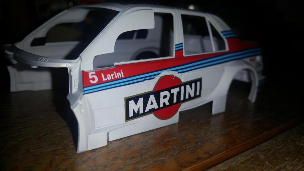

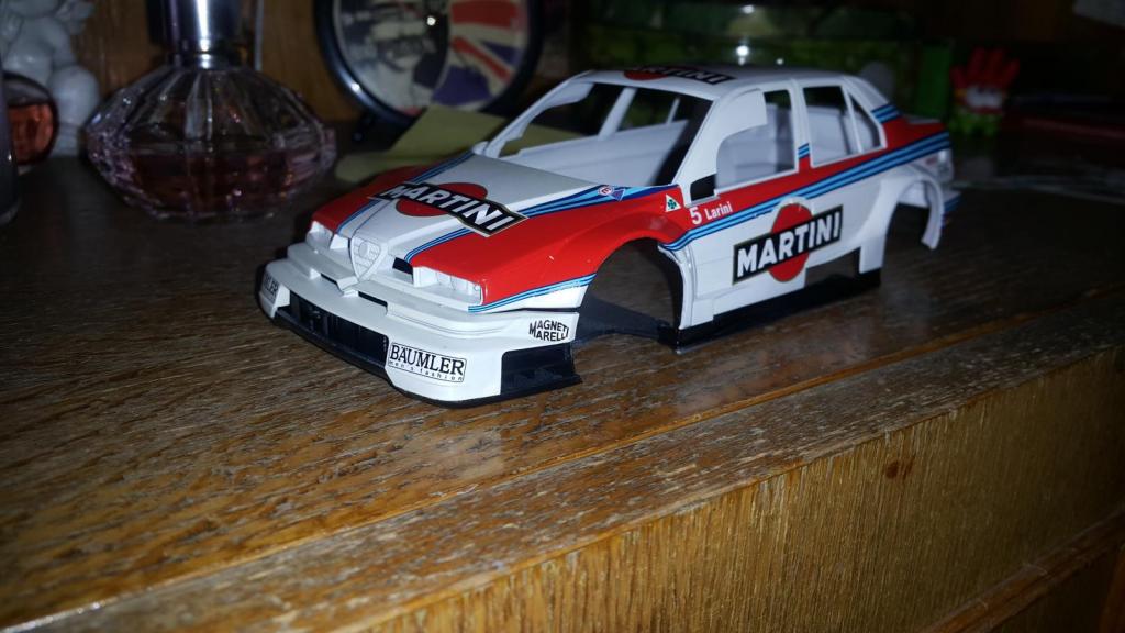

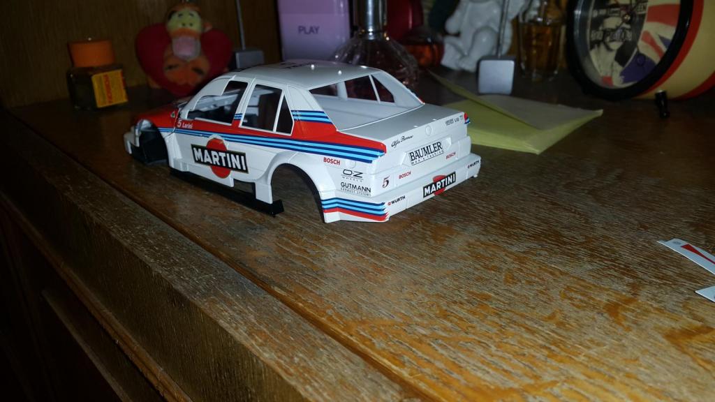

JoeyJordison 875 Опубликовано 2 Oct 2016, 23:12:29 Автор Жалоба Поделиться Опубликовано 2 Oct 2016, 23:12:29 И так, по большей части закончил с декалями капота... первый раз так мучался, никогда раньше не имел дела с такими большими декалями, не говоря уже о приварочной химии (к слову использовал тамиевский mark fit strong - штука неплохая и работу упростила) результат на фото Ну и к сожалению... куда ж без косяков... маленький проблем вышел с последней декалью на пассажирскую переднюю дверь ( в одноместной мвшине пассажиров неимеется, зато дверь то есть ) результат на фото, на фото прям страшно страшно, в живую выглядит куда лучше Завтра буду продолжать работу с декалями и начну сборку внутренностей мордашки сие прекрасного транспортного средства всем позитива и удачи, продолжение скоро (дабы времени на хобби сейчас с горкой) added 12 minutes later Маленькое обновление, заклеил вторую сторону декалями аналогично первой, доклеил задок, по декалям осталось еще много, но уже в дальнейшем процессе вме это будет, прилепил пороги и буду заниматься ими далее, также чутка подсобрал начинку передка, еще не касался двигателя, занимался только начинкой бампера. Два общих фото для... хмм... просто чтобы были П.с. приклеены только пороги Ссылка на сообщение Поделиться на другие сайты
JoeyJordison 875 Опубликовано 4 Oct 2016, 00:20:42 Автор Жалоба Поделиться Опубликовано 4 Oct 2016, 00:20:42 Итого имеем Скамейку поставил для вида, ее еще даже не красил, завтра буду все это задувать в лак и начинать конкретно заниматься внутрянкой, начну с движителя, а там посмотрим, от декалей уже в глазах рябит Ссылка на сообщение Поделиться на другие сайты

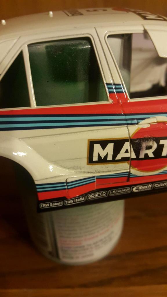

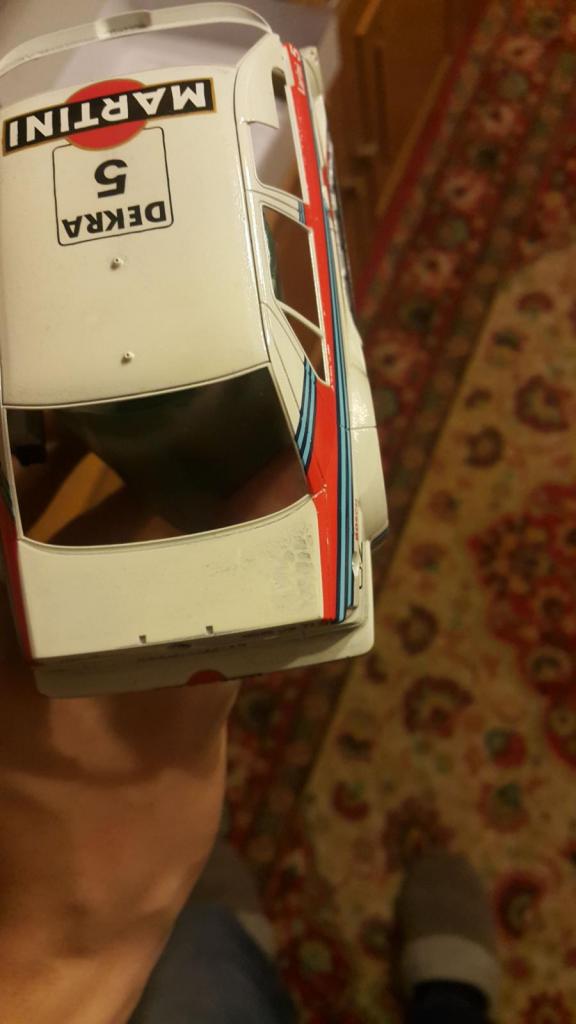

JoeyJordison 875 Опубликовано 4 Oct 2016, 14:44:00 Автор Жалоба Поделиться Опубликовано 4 Oct 2016, 14:44:00 41 минуту назад, Sena сказал: Красивая итальянка Красивая....ничего не предвещало беды, с утра задул тонким слоем тс13 лака и ушел, а как вернулся...руки прям опускаются... Сфоткал на телефон и поставил на полку, теперь думаю где деки новые брать и кузов походу в крота пускать плавать... декали местами поплыли, ломаю голову, что стало причиной сие проблемы, все лаки и краски были одной фирмы, задувал издалека под маленьким давлением, да и сохла краска достаточно долго, после лаковой подложки под декали такого не было... Ссылка на сообщение Поделиться на другие сайты
Alex_Shmod 87 Опубликовано 4 Oct 2016, 16:34:43 Жалоба Поделиться Опубликовано 4 Oct 2016, 16:34:43 Печальный результат, но ничего удивительного с ТС-13. Лак агрессивный, с сильной усадкой. А что были за промежуточные слои - грунт и белая кваска? Очень похоже на несовместимость компонентов. Но что-бы лак растворил краску на деке вижу впервые. Как вариант - смыть то, что есть и поискать новую декаль на европейских ресурсах. На 1999 и Hobby Easy такой нет (как и Бош). Ссылка на сообщение Поделиться на другие сайты
Шефф 929 Опубликовано 4 Oct 2016, 16:48:43 Жалоба Поделиться Опубликовано 4 Oct 2016, 16:48:43 Я всегда крашу баллонами и пользую тс13. Проблем нет если только не переливать. Ссылка на сообщение Поделиться на другие сайты
JoeyJordison 875 Опубликовано 4 Oct 2016, 16:49:58 Автор Жалоба Поделиться Опубликовано 4 Oct 2016, 16:49:58 Только что, Шефф сказал: Я всегда крашу баллонами и пользую тс13. Проблем нет если только не переливать. ну я вот задувал тс13 только травил его в аэр и задувал немного совсем, думал вечером второй слой сделать, а чет даже вообще не знаю теперь, пока отложу на недельку, подумаю пожалуй... added 0 minutes later Только что, Alex_Shmod сказал: Печальный результат, но ничего удивительного с ТС-13. Лак агрессивный, с сильной усадкой. А что были за промежуточные слои - грунт и белая кваска? Очень похоже на несовместимость компонентов. Но что-бы лак растворил краску на деке вижу впервые. Как вариант - смыть то, что есть и поискать новую декаль на европейских ресурсах. На 1999 и Hobby Easy такой нет (как и Бош). грунт был тамия, белая краска тамия тс26, далее прослойка лака тс13 под декали, легла нормально, а вот поверх них.... Ссылка на сообщение Поделиться на другие сайты
cuba_13 3766 Опубликовано 4 Oct 2016, 19:24:18 Жалоба Поделиться Опубликовано 4 Oct 2016, 19:24:18 Только травил в аэр или ещё разбавил чем? Ссылка на сообщение Поделиться на другие сайты
Tolibass 7404 Опубликовано 4 Oct 2016, 19:42:52 Жалоба Поделиться Опубликовано 4 Oct 2016, 19:42:52 Печалька, обидно то как , вот Вам ещё один повод, пора переходить на акрил 2к и авто краски. Тем более что и аер есть. С 2к такого ни когда не происходит. А деки, искать скан копию, и печатать новые. Ссылка на сообщение Поделиться на другие сайты
