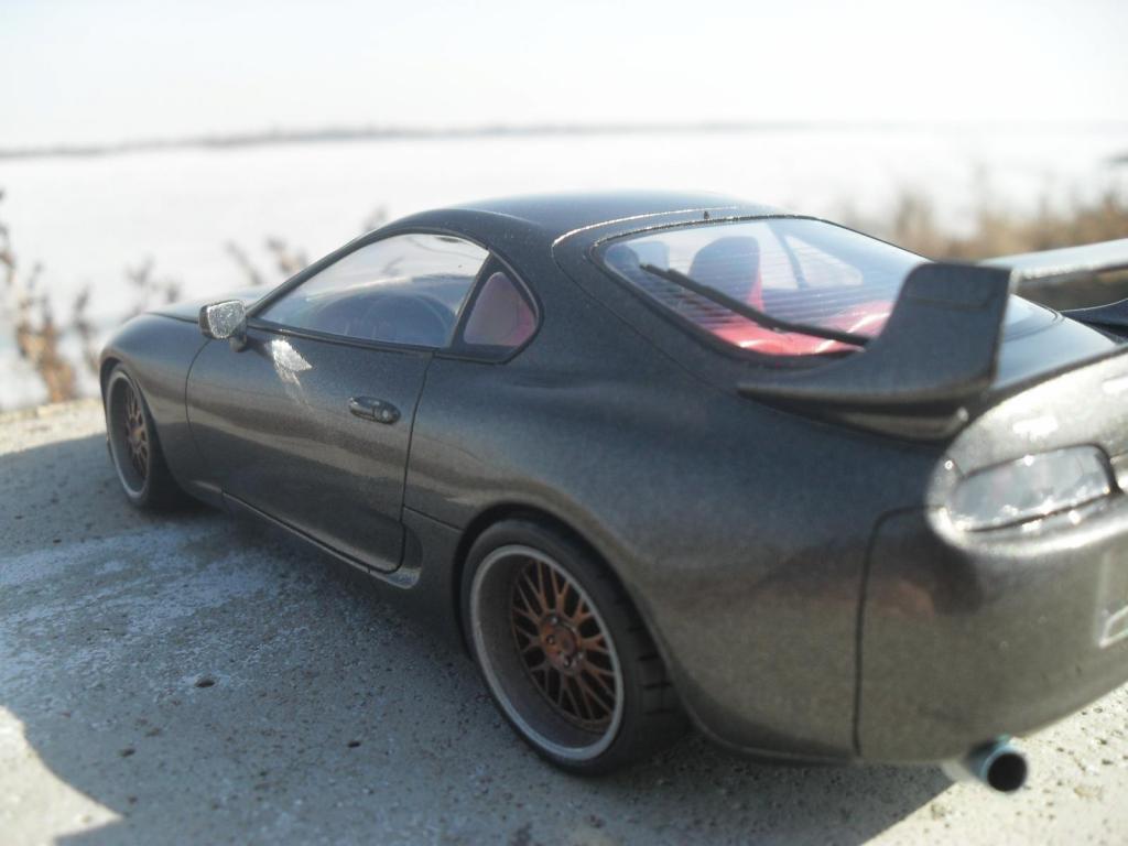

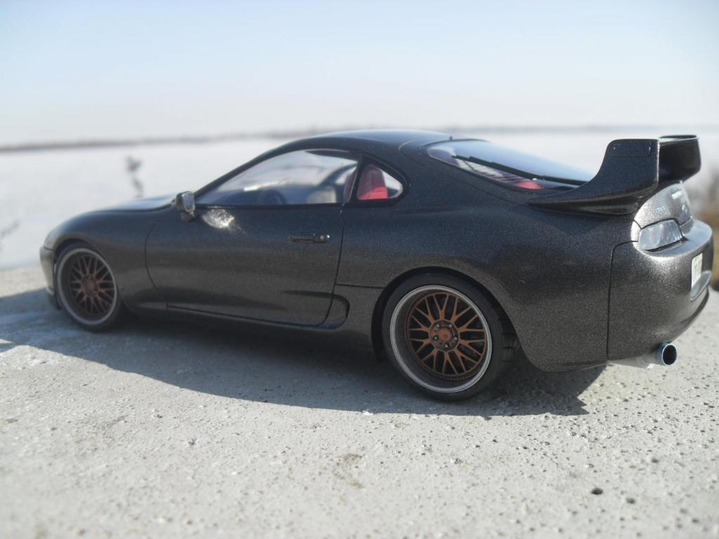

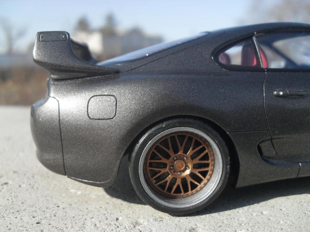

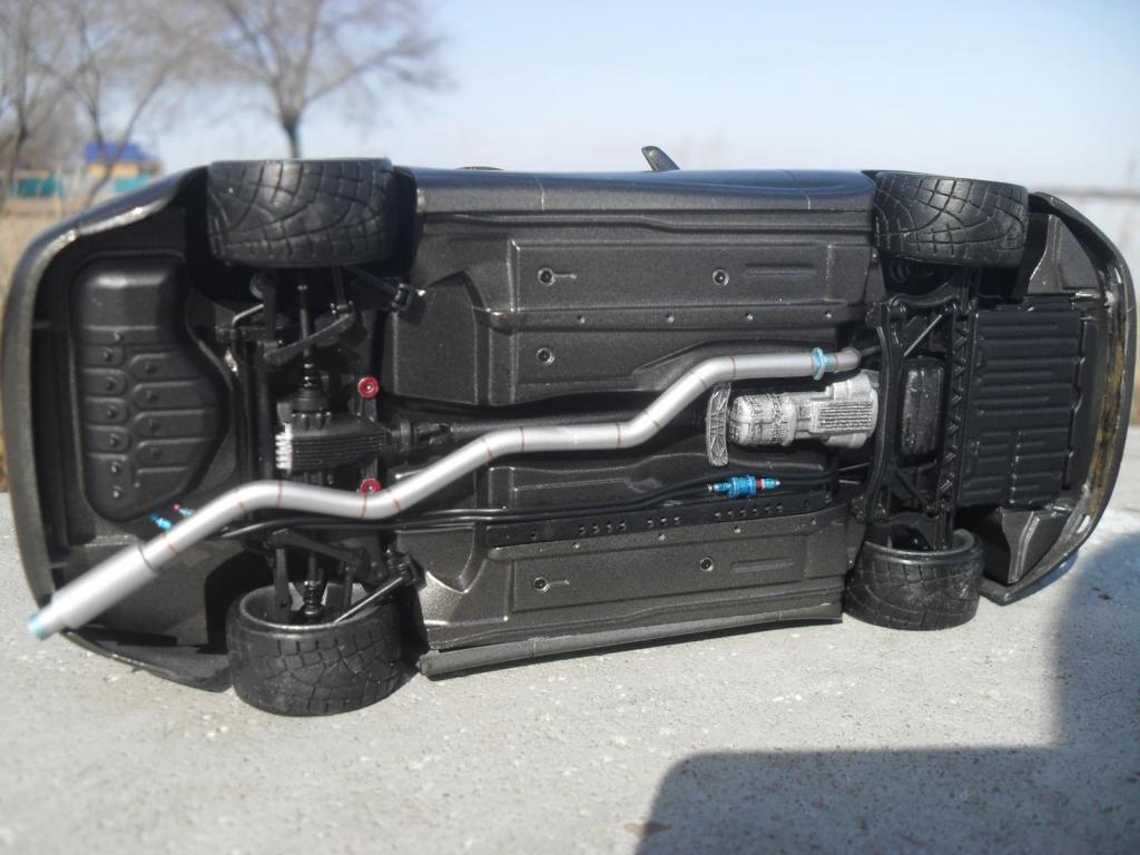

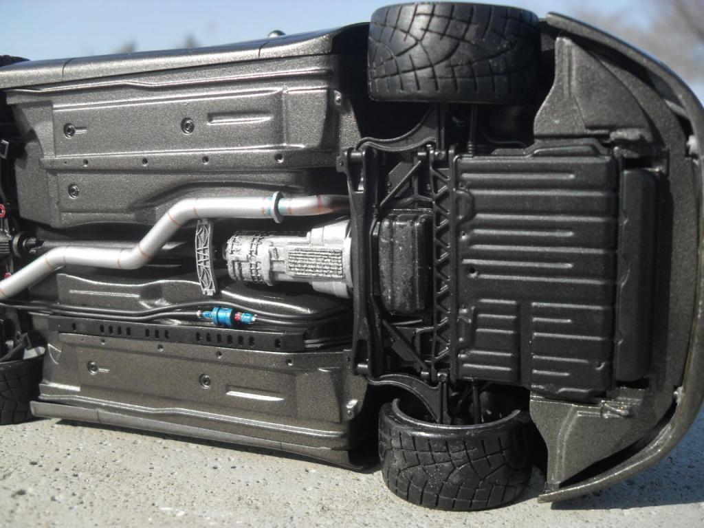

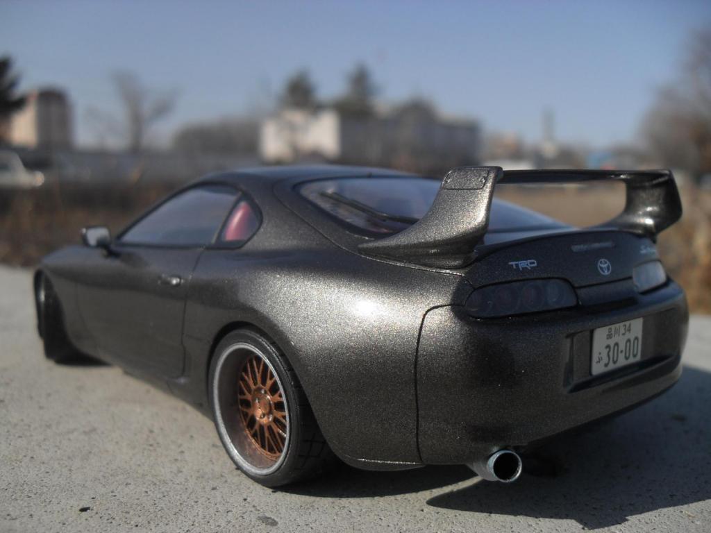

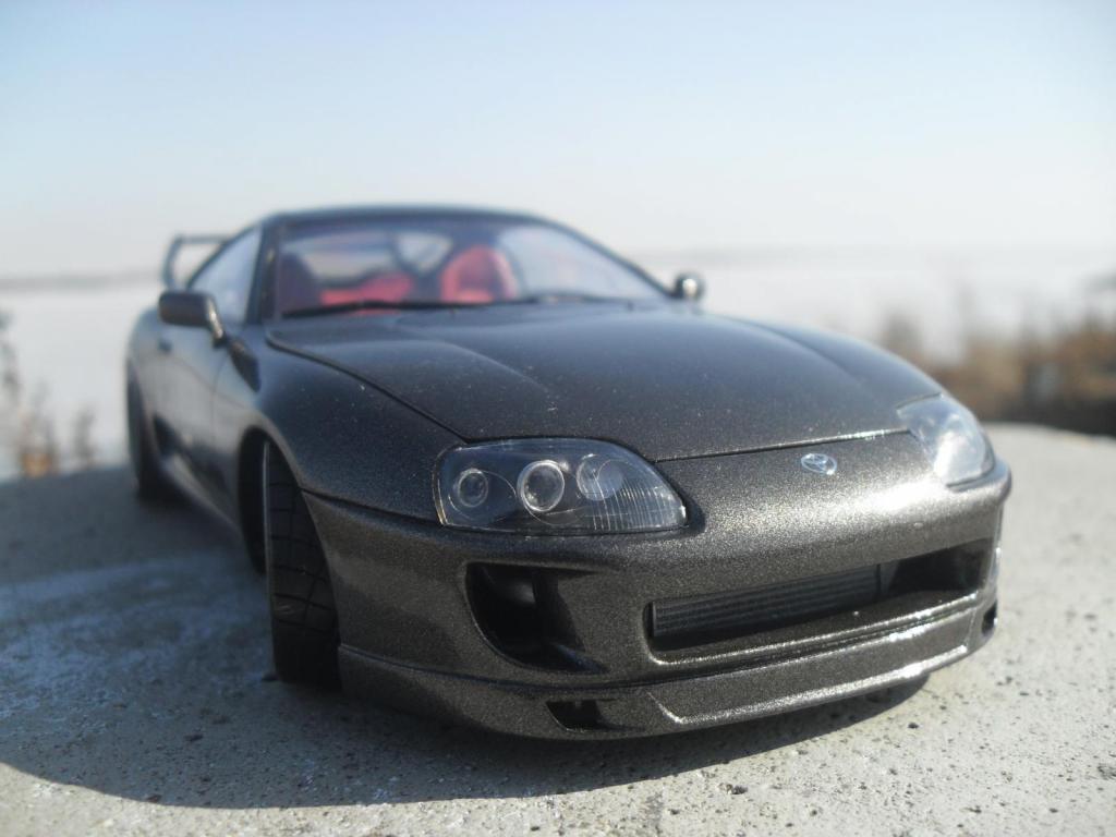

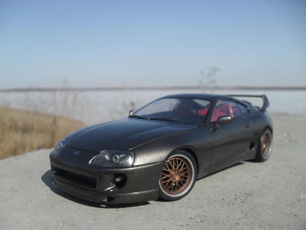

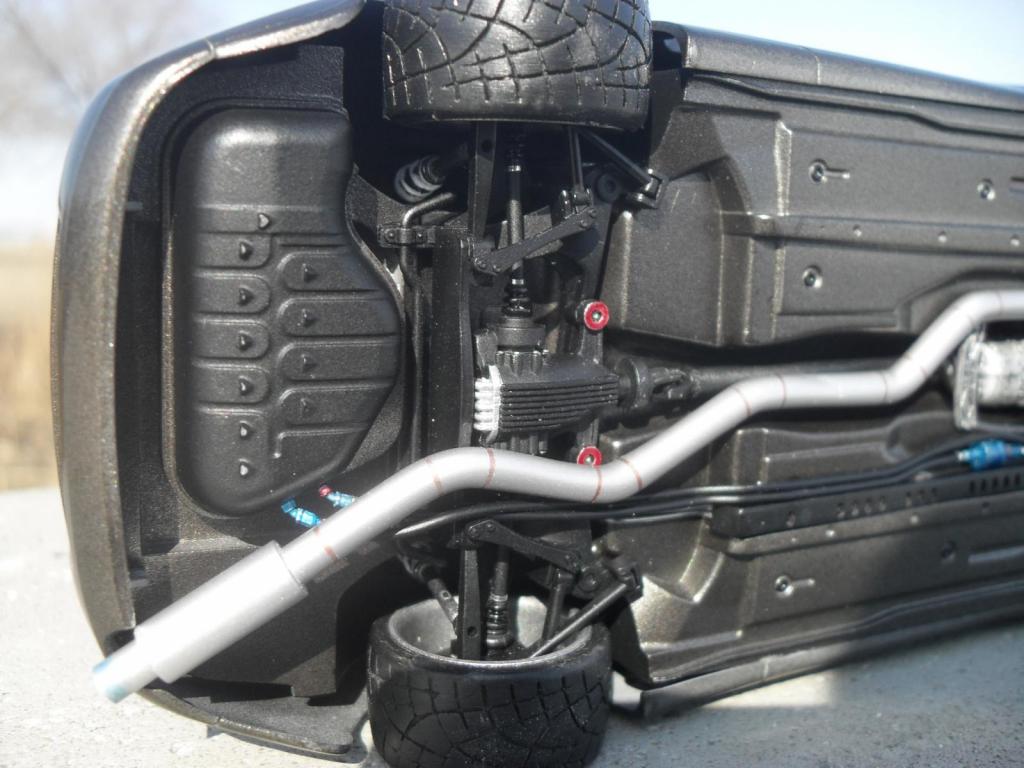

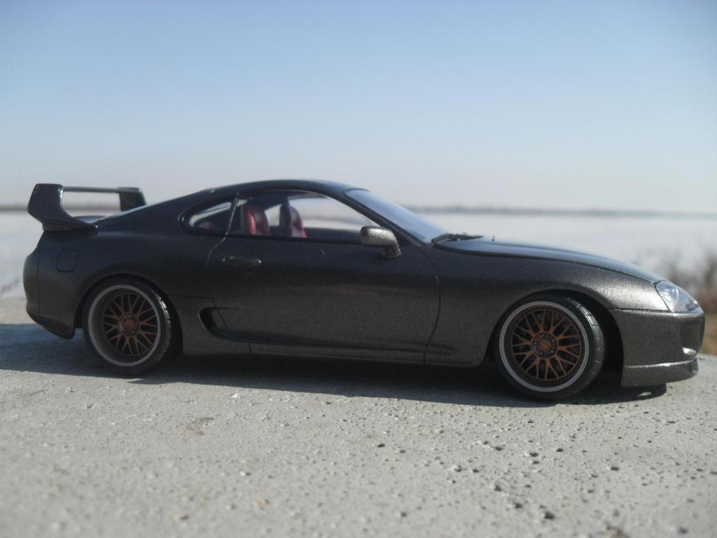

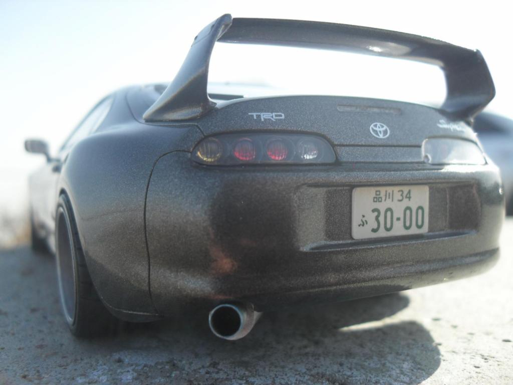

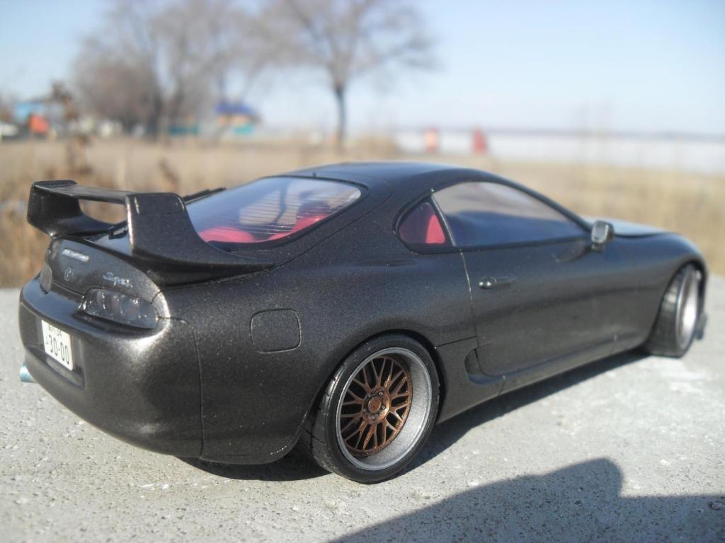

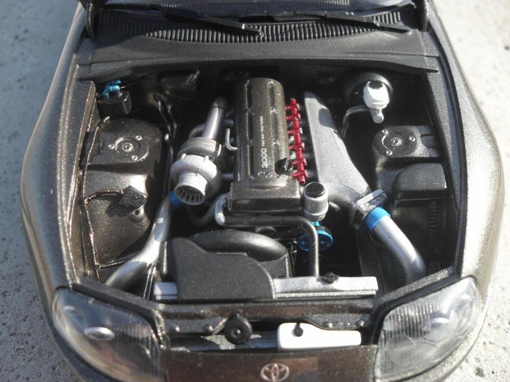

Елисей 64 Опубликовано 16 Mar 2017, 11:28:58 Жалоба Поделиться Опубликовано 16 Mar 2017, 11:28:58 Всех приветствую. Представляю вашему вниманию свою последнюю модель. При сборке основной упор был направлен на детализацию днища и подкапотного пространства. Особых проблем при строительстве не возникло, не считая катастрофической нехватки времени. Ссылка на сообщение Поделиться на другие сайты
Александр1978 2097 Опубликовано 16 Mar 2017, 11:35:36 Жалоба Поделиться Опубликовано 16 Mar 2017, 11:35:36 (изменено) Отлично только вот зерно металика смотрится не айс , лучше бы простой цвет взял белый или красный.Задам здесь еще один вопрос :как и чем колечки на выхлопе сделаны имитирующие побежалость сварных швов.По мотору клапанная крышка голубая на 3 литровом jz вроде как должна быть.Пайпы из голубой термоусадки сделаны ? Изменено 16 Mar 2017, 11:40:34 пользователем Александр1978 Ссылка на сообщение Поделиться на другие сайты
Елисей 64 Опубликовано 16 Mar 2017, 11:49:16 Автор Жалоба Поделиться Опубликовано 16 Mar 2017, 11:49:16 Зерно так смотрится, потому что красил авто эмалью. Колечки делались очень прост. Сначала загрунтованный выхлоп покрасил бронзой, после высыхания наклеил заранее нарезанные тоненькие полосочки из тамиевского скотча, а потом покрасил краской хром, после её высыхания убрал скотч и получил то что имеем. Клапанная крышка может краситься в любой цвет, на вкус хозяина. Пайпы из синей изоленты. Ссылка на сообщение Поделиться на другие сайты
cracker 176 Опубликовано 16 Mar 2017, 13:08:05 Жалоба Поделиться Опубликовано 16 Mar 2017, 13:08:05 Мне кажется тут проблема не в зерне, а в лаке. Либо полировка плохая либо лака мало. Не понравился выхлоп, сама трасса какая-то не естественная и сварные швы я бы обьемными сделал из 2к шпакли. В остальном мне понравилось, подкапотка приятная. И салона бы фото. Ссылка на сообщение Поделиться на другие сайты
BRN 38 Опубликовано 16 Mar 2017, 14:47:50 Жалоба Поделиться Опубликовано 16 Mar 2017, 14:47:50 Как будто из остатков труб выхлоп варили Двух, трех переходов было бы достаточно. Ссылка на сообщение Поделиться на другие сайты

Max4x4 2485 Опубликовано 16 Mar 2017, 22:12:48 Жалоба Поделиться Опубликовано 16 Mar 2017, 22:12:48 С вашего позволениятоже задам вопрос. А почему бочек тормозной жидкости такой белий-белий? Должен же быть типо полупрозрачный. Ссылка на сообщение Поделиться на другие сайты
Famou5 4 Опубликовано 17 Mar 2017, 02:45:03 Жалоба Поделиться Опубликовано 17 Mar 2017, 02:45:03 4 часа назад, Max4x4 сказал: С вашего позволениятоже задам вопрос. А почему бочек тормозной жидкости такой белий-белий? Должен же быть типо полупрозрачный. Считаю что это уже придирка к автору работы. Да и к тому же вот лично у Вас, Максим, есть идея как можно воплотить в жизнь эту задумку, да еще и чтобы выглядело достойно? Ссылка на сообщение Поделиться на другие сайты
Max4x4 2485 Опубликовано 17 Mar 2017, 03:12:40 Жалоба Поделиться Опубликовано 17 Mar 2017, 03:12:40 Ну как бы мысли в голове бегают, а что получится увидим. И никаких придирок. Ссылка на сообщение Поделиться на другие сайты
