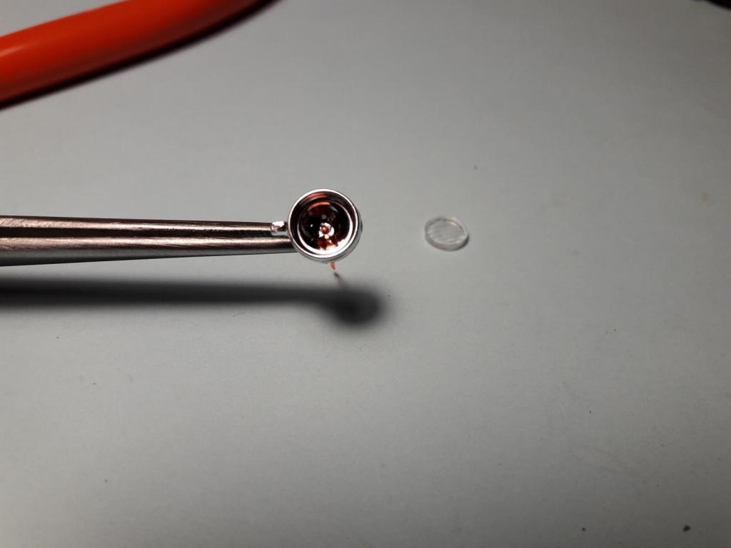

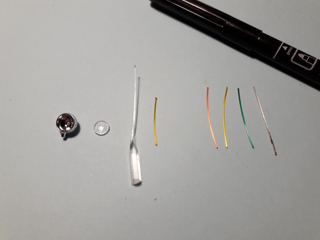

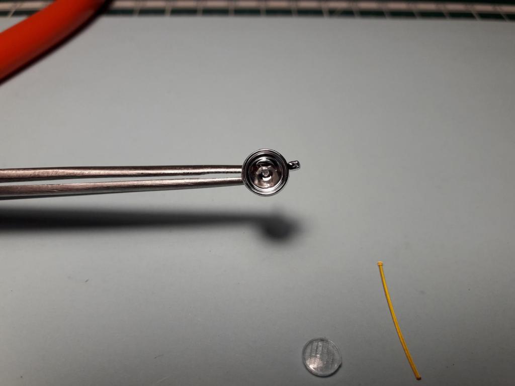

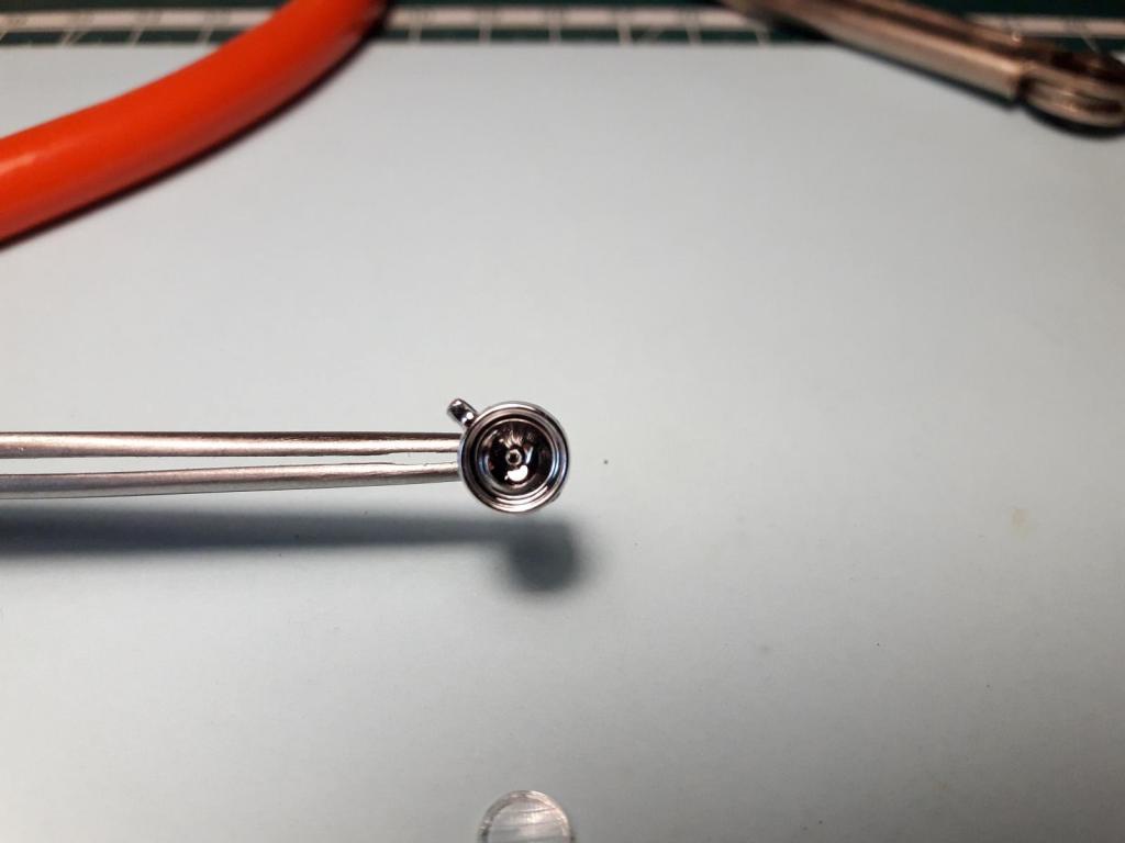

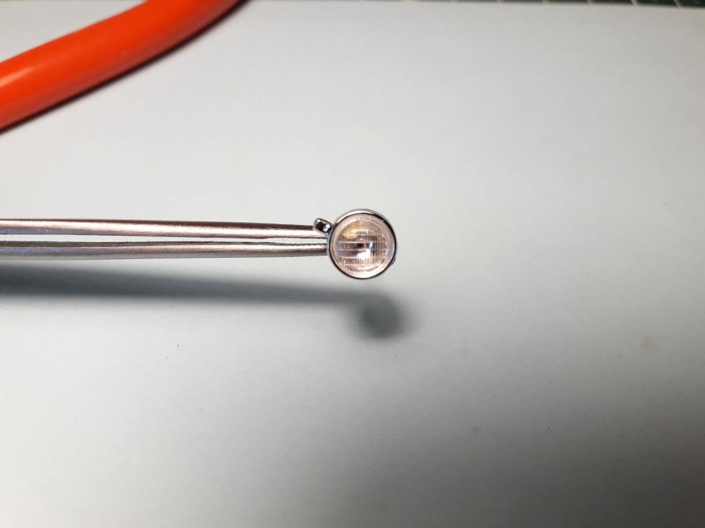

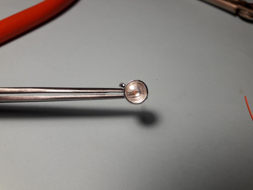

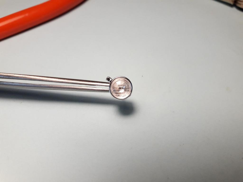

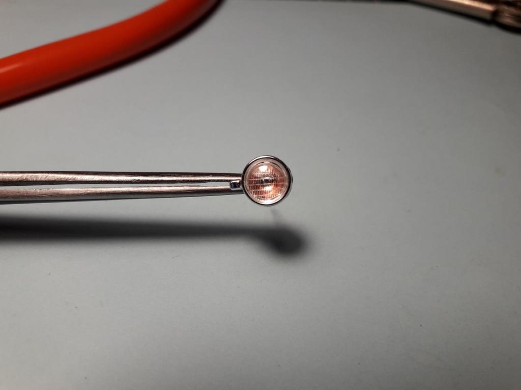

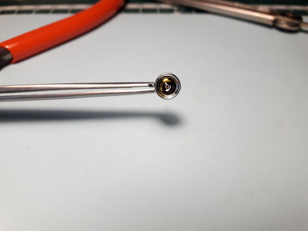

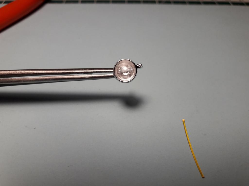

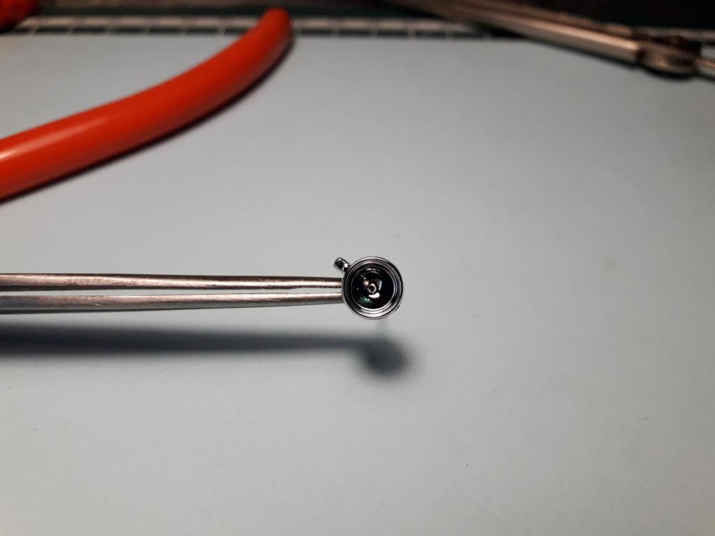

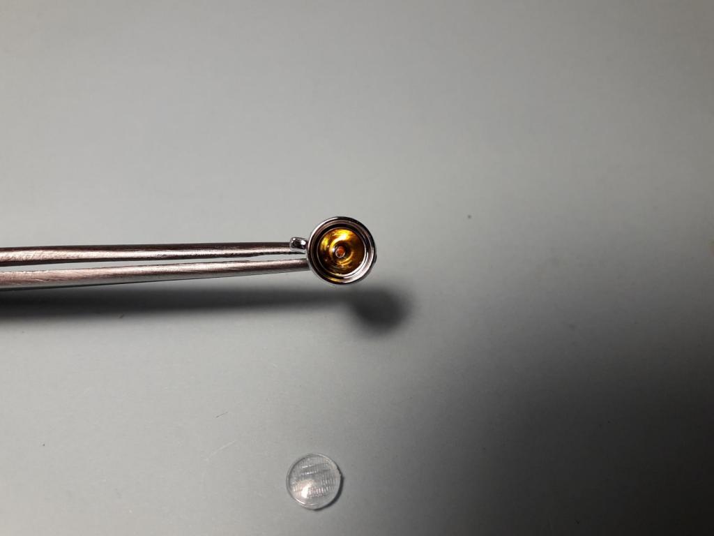

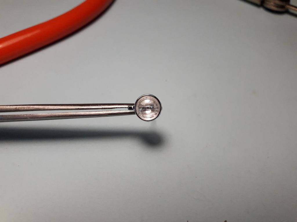

Tolibass 7404 Опубликовано 20 Jun 2017, 13:01:01 Жалоба Поделиться Опубликовано 20 Jun 2017, 13:01:01 Итак как и обещал, немного фото с экспериментами. Для начала как я делаю нужную сферу на леске Зажигалка в рабочем состоянии, и подношу леску, оптоволокно, литник, не важно, с боку пламени, так нагревается только сам край, чем ближе материал к огню тем больше будет закругление. Вот что вышло, ровна и гладкая сфера. А теперь набор для эксперимента: Фара с предварительно просверленным отверстием, рифлёное стекло, тянутый литник, леска с оплавленным краем, прямые отрезки лески с разным цветом и последнее просто белая проволока, и маркер чтобы закрасить торец на последних 4-ох позициях. Сначала простой прозрачный литник без стекла и со стеклом. Далее желтая леска, с оплавленным краем. Теперь желтая с покрашенным торцом в черный цвет (использовал простой маркер) Красная леска, с черным торцом . Зелёная леска с черным торцом, Вот тут зелёный даёт и синий оттенок и голубой, всё зависит от попадания света. А вот со стеклом, зелёный стал очень бледный, почти не видно, но стоит посмотреть немного с боку и цвет меняется, но всё равно остаётся бледным. Ну и на последок простая проволока с черным торцом. Вот и всё. Вывод, под рифлёным стеклом, любой вариант будет практически одинаков, если использовать прозрачное стекло как на современных машинах, то тогда можно будет рассмотреть саму лампочку и если использовать цветной исходник то и получить нужный оттенок. Но как сказал Сергей выше, заклёпка даст тот-же эффект, разница только в том что леска намного дешевле, а литник вообще бесплатно, но есть затрата времени, литник надо тянуть и делать сферу, на леске только сделать сферу, а заклёпку надо красить. Так что вариантов много и думаю каждый сможет выбрать то что ему больше подходит. Даже просто поставленная черным маркером точка внутри фары, под рифлёным стеклом всё равно будет создавать эффект лампочки. Вот теперь точно всё, всем хорошего дня. Ссылка на сообщение Поделиться на другие сайты

cuba_13 3798 Опубликовано 21 Jun 2017, 20:04:48 Автор Жалоба Поделиться Опубликовано 21 Jun 2017, 20:04:48 Tolibass Анатолий, огромное спасибо за такое подробное разъяснение! Один вопрос, какого диаметра лучше брать леску, чтобы наши лампочки были масштабные?Вот, под 25й масштаб, например. Ссылка на сообщение Поделиться на другие сайты
Tolibass 7404 Опубликовано 21 Jun 2017, 20:16:39 Жалоба Поделиться Опубликовано 21 Jun 2017, 20:16:39 Только что, cuba_13 сказал: Tolibass Анатолий, огромное спасибо за такое подробное разъяснение! Один вопрос, какого диаметра лучше брать леску, чтобы наши лампочки были масштабные?Вот, под 25й масштаб, например. Леску которую я использовал выше 0.5 мм. можно и 0.6 мм. Ссылка на сообщение Поделиться на другие сайты
