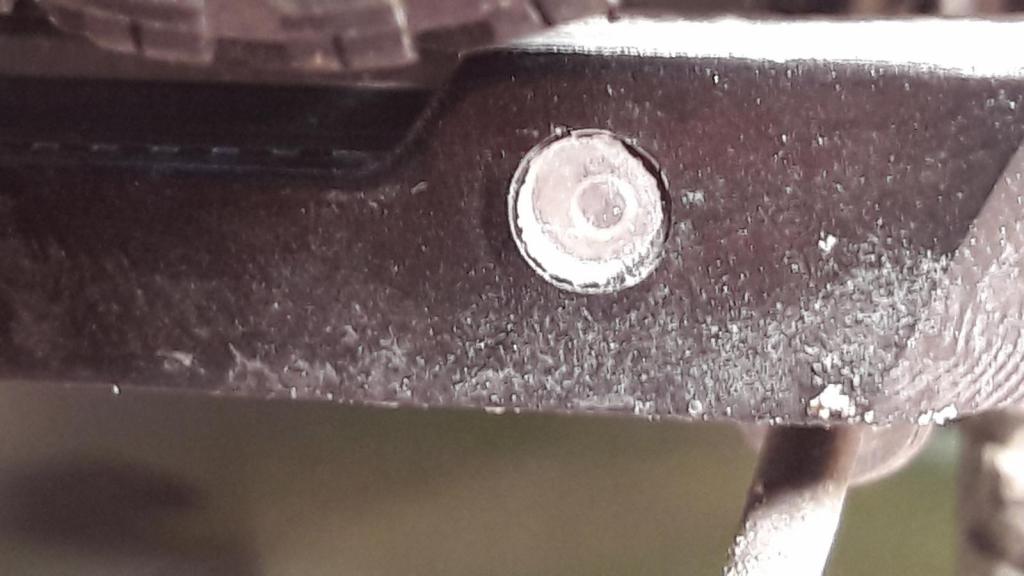

solitas 67 Опубликовано 18 Jun 2017, 16:53:19 Жалоба Поделиться Опубликовано 18 Jun 2017, 16:53:19 Дырка 1.5 мм, первая попытка. Остается лишь срезать ножом. Ссылка на сообщение Поделиться на другие сайты

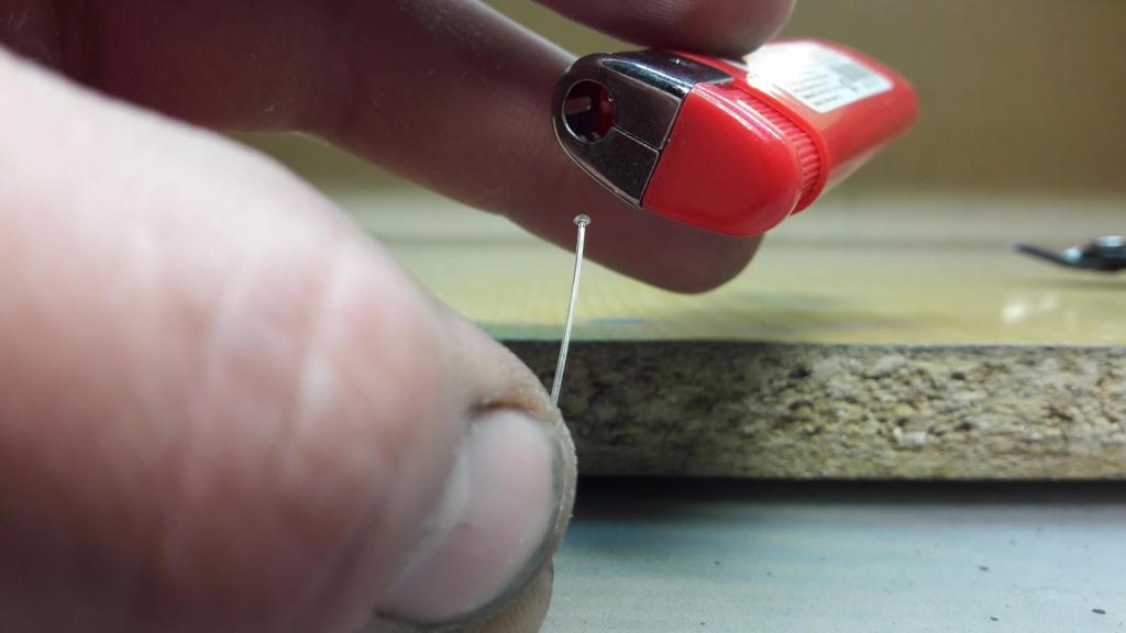

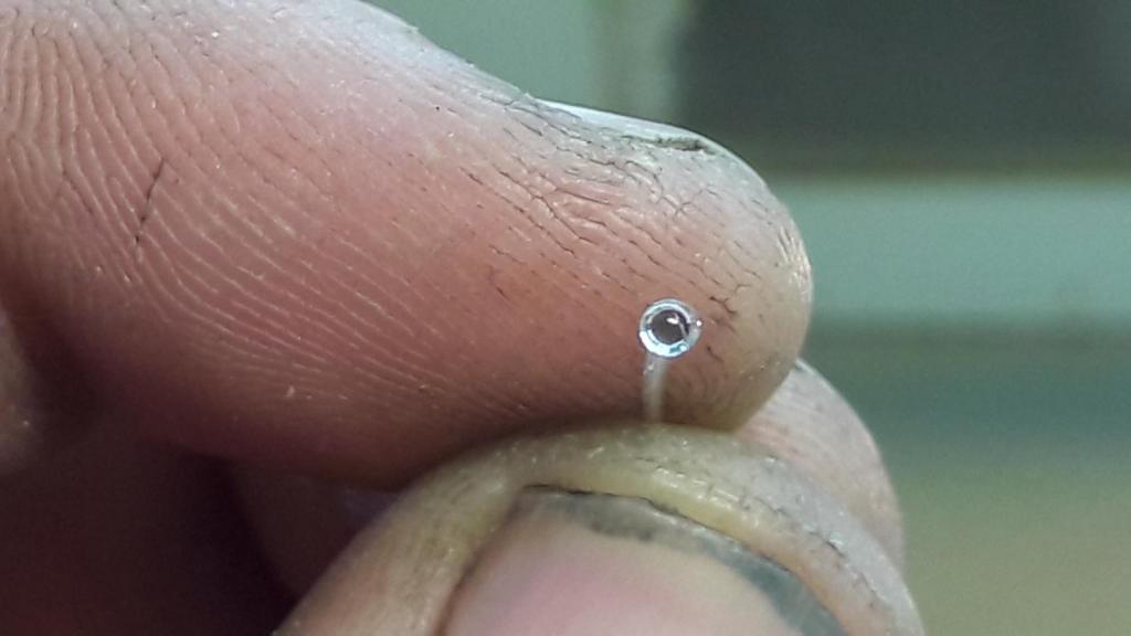

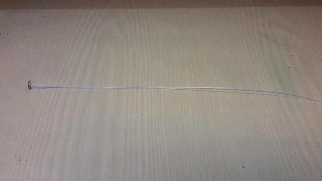

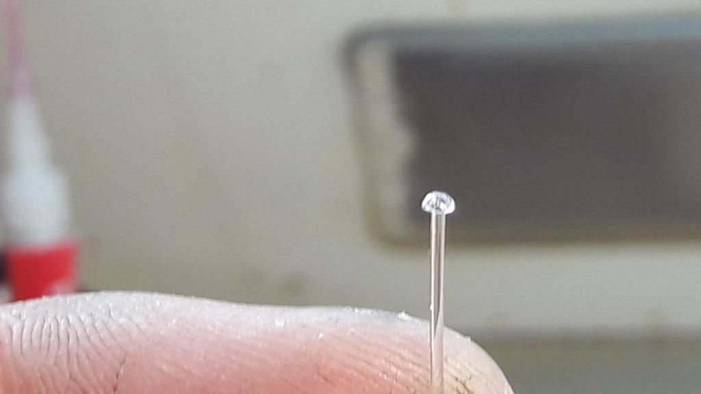

Max4x4 2536 Опубликовано 18 Jun 2017, 18:16:58 Жалоба Поделиться Опубликовано 18 Jun 2017, 18:16:58 (изменено) Хорошо. Раз наши гуру молчат (или пока молчат) попробую показать как эти лампочки делаю я. Итак берем литник Тянем струну нужной толщины, думаю с этим проблем ни у кого быть не должно. Я для этого использую строительный фен. Далееберем пьеза зажигалку и в таком положении начинаем в зажженном состоянии плавно подносить к литнику. Греем до формирования грибочка. Который с торца выглядит как лампочка После того как Рома запостил свой крик души я цельный вечер убил на эксперименты и другой формы добится не смог. Физика . Меня в принципе результат устраивает и в отражателе будет смотрется вполне натурально. Если кто то достигнет идеальной сферической формы с удовольствием посмотрю и перениму опыт. Кстати вот так выглядит "горящая" лампочка. Имеет ли право на жизнь? Изменено 18 Jun 2017, 18:22:21 пользователем Max4x4 Ссылка на сообщение Поделиться на другие сайты

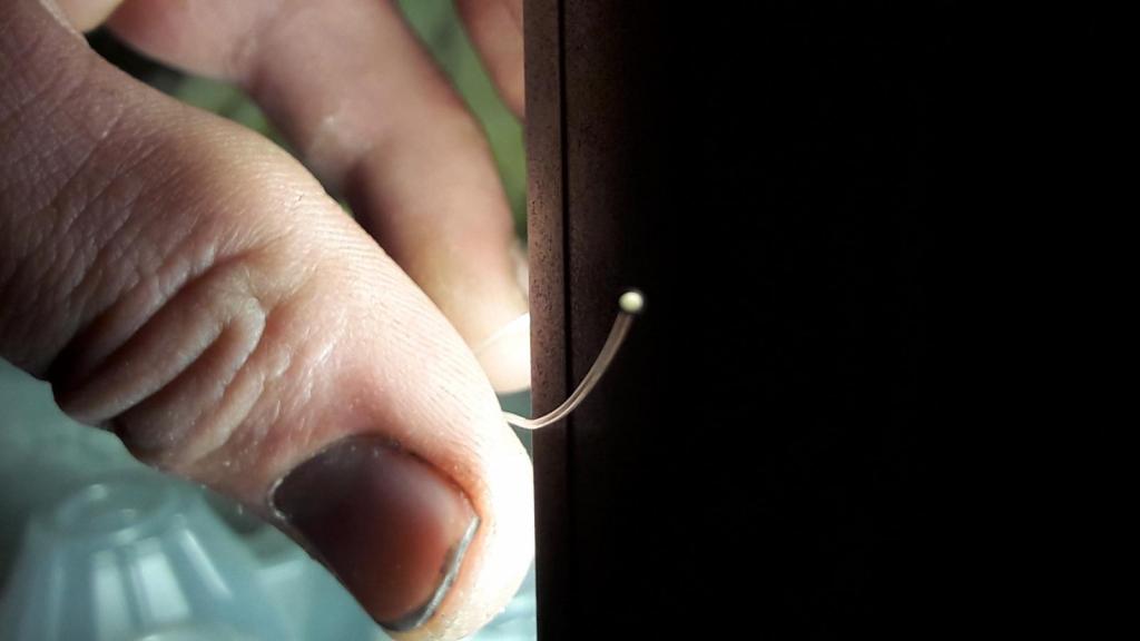

Ermiloff 291 Опубликовано 19 Jun 2017, 00:20:01 Жалоба Поделиться Опубликовано 19 Jun 2017, 00:20:01 Если литник резко тыкать в пламя или обдавать литник этим пламенем, то часть литника как бы сжимается в шарик, идеальный не получится, но это ближе к шарику и не будет чёрного круга в центре, можно ещё греть в самом пламени "плазменной" зажигалки, литник оплавляясь пытается загореться, аж языки пламени на нём появляются...но не загорается. А если из литника диаметром 3мм нужно сделать линзу диаметром 7мм, то простая плавка не поможет(получалось только до 4-5мм), в этом случае нагреваешь литник и жмёшь его пальцем до примерно 8мм, после чего ещё раз подплавляешь, чтобы удалить отпечатки пальцев, при этом оно...скукоживается примерно до 7мм. Ссылка на сообщение Поделиться на другие сайты

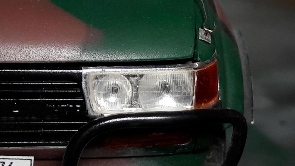

ekha 671 Опубликовано 19 Jun 2017, 04:02:43 Жалоба Поделиться Опубликовано 19 Jun 2017, 04:02:43 11 часов назад, boxer сказал: А интересует техника оплавления литника, так чтобы на конце образовывалась сфера,.. как у нормальной лампочки,.. Давно забил на тянутые литники и уже разучился их тянуть. Всякие лампочки и стекляшки запросто делаются вот так: Далее у меня там есть ссылка на пост в теме про Феррари – там тоже интересно (там же почитайте парой постов ниже совет Мегакриса по поводу создания стекляшек любой формы – совет реально работает). Ссылка на сообщение Поделиться на другие сайты

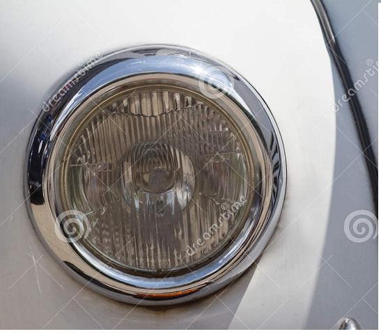

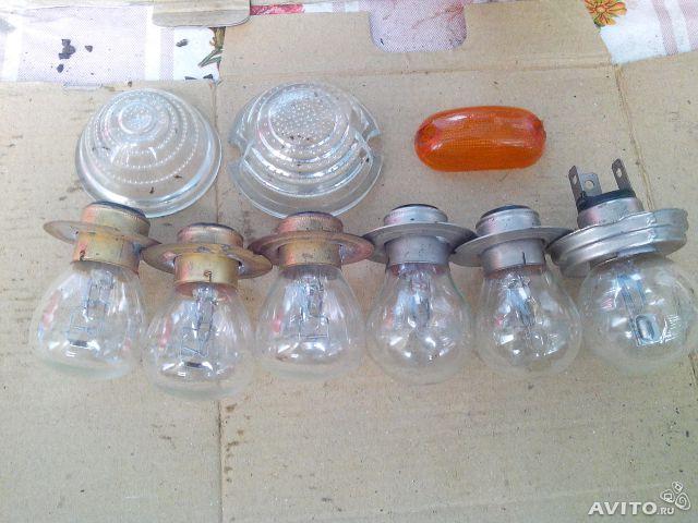

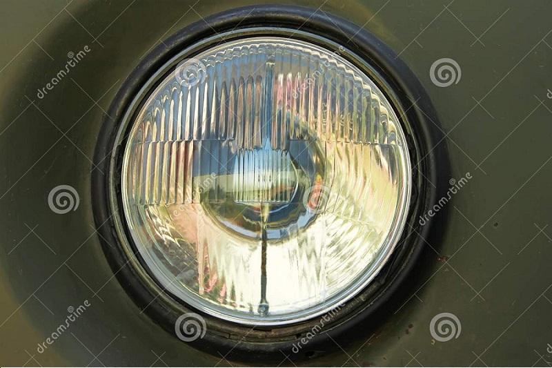

Tolibass 7404 Опубликовано 19 Jun 2017, 05:37:58 Жалоба Поделиться Опубликовано 19 Jun 2017, 05:37:58 Вот давайте посмотрим правде в глаза, 90% фар это рифлёное стекло, которое само по себе искажает всё что за ним находится. Вот например с 85 года стали использовать галогеновые лампы головного света, они постепенно входили в оборот вытесняя круглые. Вот такие лампы все помнят они и до сих пор широко используются . Так вот размер трубки составляет в среднем 15 мм, а наш размер это 0.6 мм для имитации , для этого подойдёт опто волокно, или прозрачная леска, и накрасив кончик желаемым цветам, или прозрачным клиром можно получить любой оттенок своей фары. Вот старые лампочки. Тут действительно нужен литник, но если посмотреть внимательно, то в нашем масштабе это тоже прямой отрезок литника с красивым полусферическим краем. В итоге самой лампочки не видно видно только размытое пятно за стеклом. Примерно так. Или вот так когда есть дополнительный отражатель, который по сути закрывает саму лампочку. Теперь по поводу тёмного пятна, оно будет в любом случае, если сверлить отверстие и вставлять во внутрь литник, то искажение света и тени делает его тёмным внутри. Но если нужно сделать светлую лампочку, то сверлить отверстие не надо, достаточно кусочек литника приклеить по центру отражателя и тогда весь свет будет проходить сквозь тело литника отражаясь от задней стенки и будет делать его светлым. У лески и оптоволокна при нагреве края тоже образуется сфера. Если не устану после работы, то вечером сделаю пару фото с леской и оптоволокном . Ссылка на сообщение Поделиться на другие сайты
Ermiloff 291 Опубликовано 19 Jun 2017, 11:02:18 Жалоба Поделиться Опубликовано 19 Jun 2017, 11:02:18 Tolibass Спасибо, самому было интересно, но лень искать. Я про то, что на самой "лампочке" не будет ярко выраженного чёрного пятна и светлой окантовки, мне нужны были линзы и получилось избавиться от пятна(сделать однородной) способом выше. Вроде уже показывал... Так вот здесь без "заворота" и со "сплющиванием", получилось не сразу, а начинал эксперимент с обычного подноса к пламени. Может кому поможет сэкономить время на экспериментах. Ссылка на сообщение Поделиться на другие сайты
