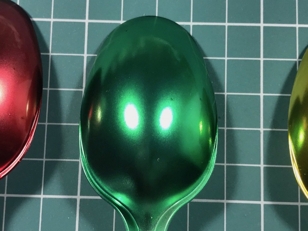

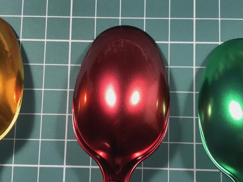

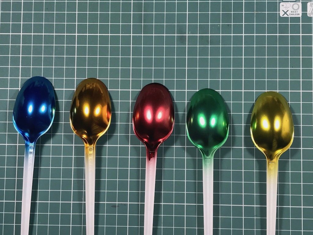

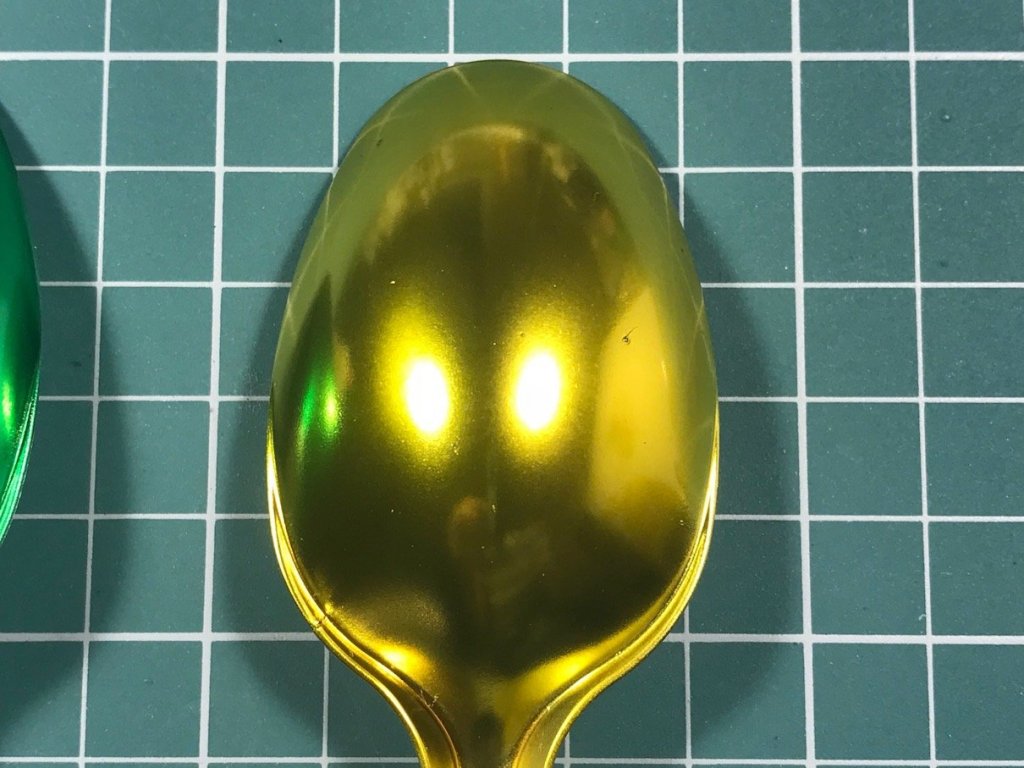

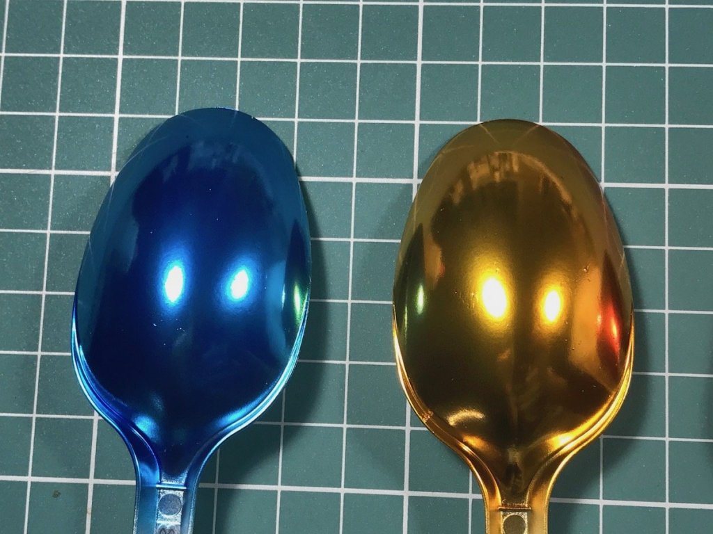

Популярный пост Andrey Labuzov 6544 Опубликовано 10 Sep 2018, 07:37:31 Популярный пост Жалоба Поделиться Опубликовано 10 Sep 2018, 07:37:31 Как обещал, выкладываю фото результата: Общее фото Tamiya LP-9 Mr.Color GX100 2K лак от Zero Paints - тут самый лучший результат, но до того, чтобы покрывать таким способом кузовы всё равно не дотягивает 7 Ссылка на сообщение Поделиться на другие сайты
ekha 671 Опубликовано 10 Sep 2018, 08:18:23 Автор Жалоба Поделиться Опубликовано 10 Sep 2018, 08:18:23 Эффект все равно получился офигенный. Хоть и не особо хром, но так покрасить кузов вполне себе можно. На кузове будет только одна сложность – нанести клир одинаковым слоем на всю поверхность. Ссылка на сообщение Поделиться на другие сайты
Max4x4 2485 Опубликовано 10 Sep 2018, 08:40:28 Жалоба Поделиться Опубликовано 10 Sep 2018, 08:40:28 1 час назад, Andrey Labuzov сказал: Как обещал, выкладываю фото результата: Общее фото Tamiya LP-9 Mr.Color GX100 2K лак от Zero Paints - тут самый лучший результат, но до того, чтобы покрывать таким способом кузовы всё равно не дотягивает Не мудрено. Лп Ганза скорее всего реактивные нитры, а Зеро обычный автомобильный 2к лак, который как известно не вступает в химическую реакцию с поверхностью. 22 минуты назад, ekha сказал: Эффект все равно получился офигенный. Хоть и не особо хром, но так покрасить кузов вполне себе можно. На кузове будет только одна сложность – нанести клир одинаковым слоем на всю поверхность. Думаю большое давление и сопло поможет. Ссылка на сообщение Поделиться на другие сайты
Andrey Labuzov 6544 Опубликовано 10 Sep 2018, 08:48:20 Жалоба Поделиться Опубликовано 10 Sep 2018, 08:48:20 26 минут назад, ekha сказал: Эффект все равно получился офигенный. Хоть и не особо хром, но так покрасить кузов вполне себе можно. На кузове будет только одна сложность – нанести клир одинаковым слоем на всю поверхность. Какой именно эффект? Они все разные с разными лаками? Если говорить про 2К, то можно и кузов, конечно, но это дело вкуса... я бы не стал, скорее всего. А остальные тем более не стал бы, поскольку эффект мало того, что как у недокэнди, так ещё и нестабильный, может пятнами просто пойти. 7 минут назад, Max4x4 сказал: Не мудрено. Лп Ганза скорее всего реактивные нитры, а Зеро обычный автомобильный 2к лак, который как известно не вступает в химическую реакцию с поверхностью. Да это понятно. Просто, я надеялся что эмаль как-то защитит хром, но этого не произошло. Ссылка на сообщение Поделиться на другие сайты
ekha 671 Опубликовано 10 Sep 2018, 08:56:24 Автор Жалоба Поделиться Опубликовано 10 Sep 2018, 08:56:24 5 минут назад, Andrey Labuzov сказал: Какой именно эффект? Они все разные с разными лаками? Мне лично все нравятся. 7 минут назад, Andrey Labuzov сказал: может пятнами просто пойти В каком смысле? С кэнди точно так же запросто пятна можно получить. Ссылка на сообщение Поделиться на другие сайты
Andrey Labuzov 6544 Опубликовано 10 Sep 2018, 09:00:29 Жалоба Поделиться Опубликовано 10 Sep 2018, 09:00:29 2 минуты назад, ekha сказал: В каком смысле? С кэнди точно так же запросто пятна можно получить. В смысле, что после покрытия лаком абсолютно ровной цветной хромированной поверхности, эффект превращения хрома в серебро неравномерен. Вот и получаются пятна, где-то более хромированные, где-то более серебряные. Ссылка на сообщение Поделиться на другие сайты
ekha 671 Опубликовано 10 Sep 2018, 09:10:36 Автор Жалоба Поделиться Опубликовано 10 Sep 2018, 09:10:36 6 минут назад, Andrey Labuzov сказал: В смысле, что после покрытия лаком абсолютно ровной цветной хромированной поверхности, эффект превращения хрома в серебро неравномерен. Вот и получаются пятна, где-то более хромированные, где-то более серебряные. Понятно. Значит, можно использовать обычную яркую мелкую серебрянку. Не для хрома, но просто для покраски – будет неплохо. Ссылка на сообщение Поделиться на другие сайты
Andrey Labuzov 6544 Опубликовано 10 Sep 2018, 09:27:57 Жалоба Поделиться Опубликовано 10 Sep 2018, 09:27:57 16 минут назад, ekha сказал: Понятно. Значит, можно использовать обычную яркую мелкую серебрянку. Не для хрома, но просто для покраски – будет неплохо. Вполне. У того же Алклада есть целая серия кэнди цветов и серебряная база под них. Ссылка на сообщение Поделиться на другие сайты
ekha 671 Опубликовано 10 Sep 2018, 09:35:23 Автор Жалоба Поделиться Опубликовано 10 Sep 2018, 09:35:23 3 минуты назад, Andrey Labuzov сказал: У того же Алклада есть целая серия кэнди цветов и серебряная база под них. Это можно уже в автомалярках или у аэрографистов купить. Там чего только нет: всякие кэнди, блестки к ним, флейки, подложки разной яркости и цветности и пр. Ссылка на сообщение Поделиться на другие сайты
