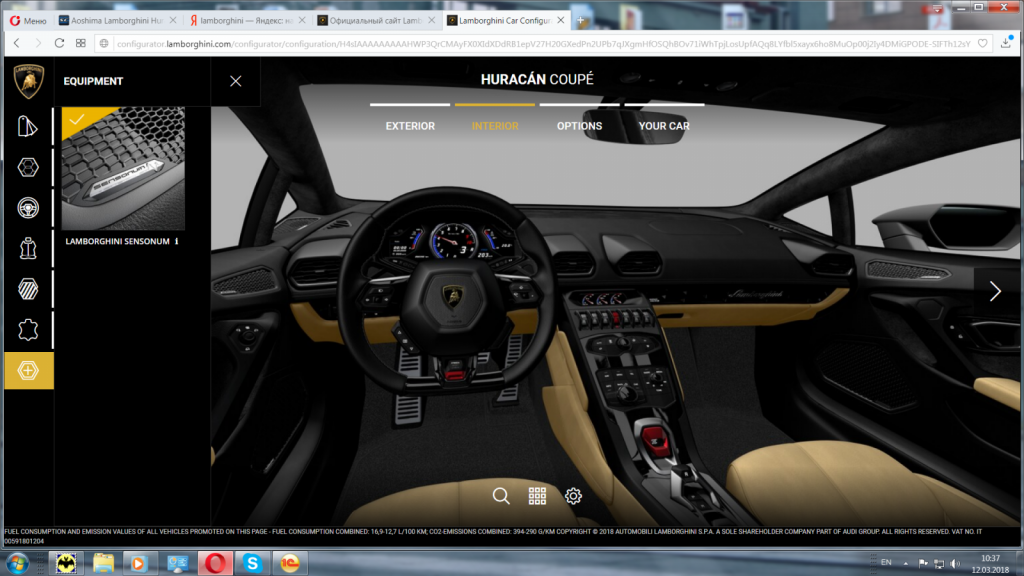

Idontlikebroccoli 1657 Опубликовано 12 Mar 2018, 03:48:46 Жалоба Поделиться Опубликовано 12 Mar 2018, 03:48:46 9 часов назад, 4auka сказал: С вентиляцией салона отдельная история. Привет! Тоже поглядываю на этот кит. Из любопытства заходил в конфигуратор на сайте Ламборгини. Аошима дает мудреную схему выделения воздуховодов, хотя можно не особо заморачиваться и все в черный полумат дунуть: Салон очень яркий получился! Но как закончишь собирать машину, сразу дуй на СТО к дилеру! У тебя, похоже, проблема с натяжением ремней безопасности. Будучи незастегнутыми в замки они имеют свойство утягиваться в стойку в исходное положение! А так свободно ремни могут лежать только в машинах 60-х -70-х гг, поскольку они тогда не имели инерционных преднатяжителей. 1 Ссылка на сообщение Поделиться на другие сайты
4auka 2808 Опубликовано 12 Mar 2018, 16:24:10 Автор Жалоба Поделиться Опубликовано 12 Mar 2018, 16:24:10 Учтём на будущее, спасибо Ссылка на сообщение Поделиться на другие сайты
