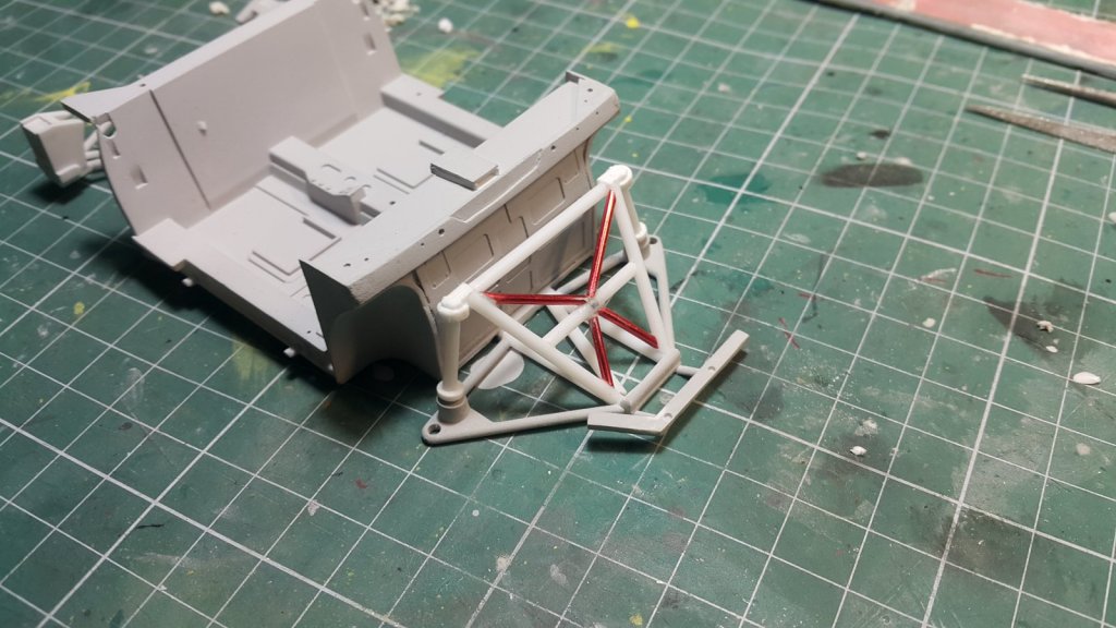

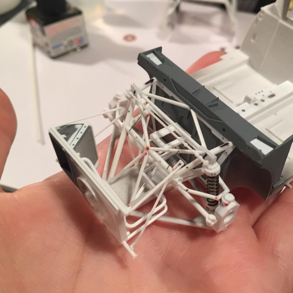

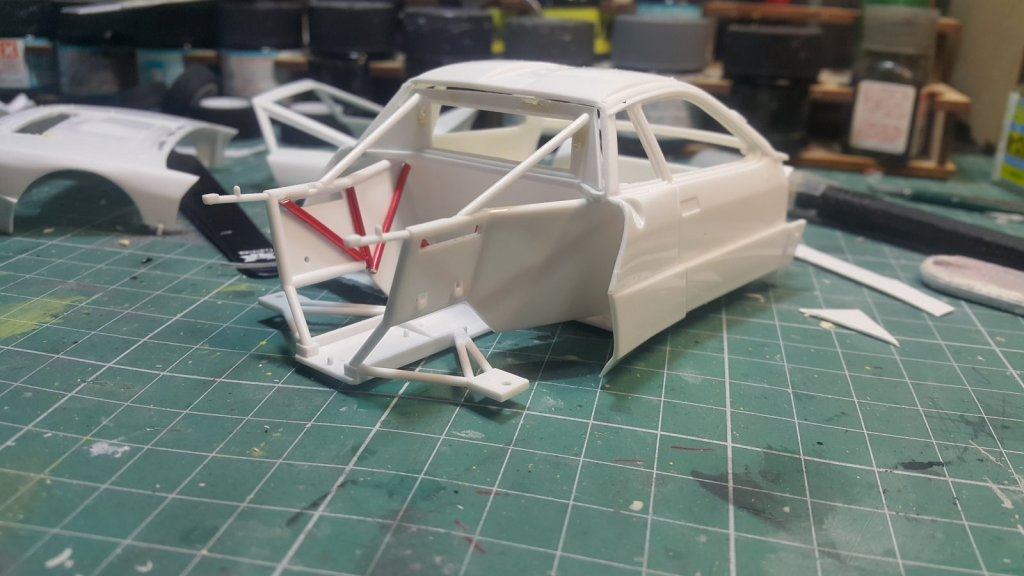

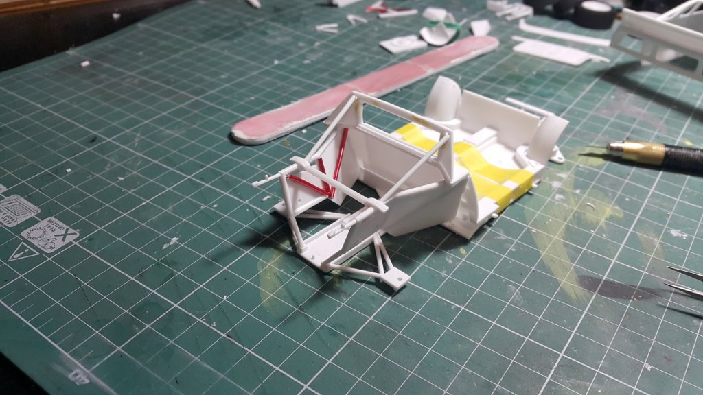

Популярный пост Makinen_SWRT 771 Опубликовано 12 Mar 2018, 04:15:52 Популярный пост Жалоба Поделиться Опубликовано 12 Mar 2018, 04:15:52 (изменено) Максим, каркас впереди был, да и в моторном отсеке его нужно дорабатывать. Хасегава в этом плане очень упростила мордочку. Фото не моё) Изменено 12 Mar 2018, 04:18:55 пользователем Makinen_SWRT 7 Ссылка на сообщение Поделиться на другие сайты
kostya54 110 Опубликовано 12 Mar 2018, 06:16:06 Жалоба Поделиться Опубликовано 12 Mar 2018, 06:16:06 3 часа назад, Makinen_SWRT сказал: Максим, каркас впереди был, да и в моторном отсеке его нужно дорабатывать. Хасегава в этом плане очень упростила мордочку. Фото не моё) Интересно какая толщина проволоки на пружинах. Ссылка на сообщение Поделиться на другие сайты
Tolibass 7403 Опубликовано 12 Mar 2018, 07:11:07 Жалоба Поделиться Опубликовано 12 Mar 2018, 07:11:07 Только что, kostya54 сказал: Интересно какая толщина проволоки на пружинах. Согласен пружины классные !!! Ссылка на сообщение Поделиться на другие сайты
JoeyJordison 875 Опубликовано 12 Mar 2018, 07:13:21 Автор Жалоба Поделиться Опубликовано 12 Mar 2018, 07:13:21 1 минуту назад, Tolibass сказал: Согласен пружины классные !!! На фото выше, пружинки сплетены автором из проволоки 0.5мм вручную при постройке своей колымажки очень много буду опираться именно на его работу, модель у него выходит конечно потрясающая Ссылка на сообщение Поделиться на другие сайты

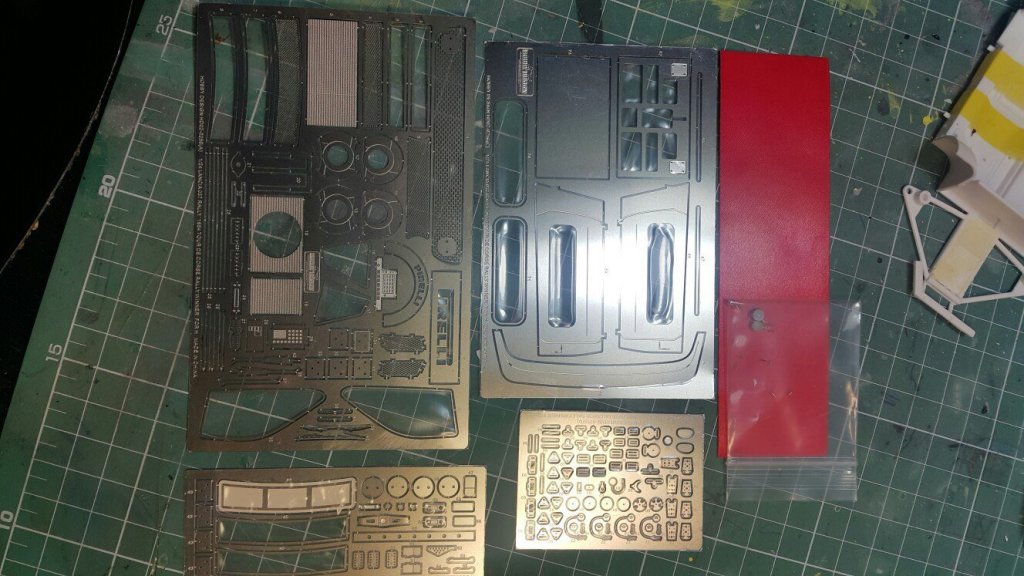

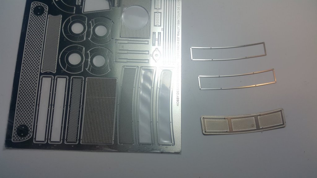

Популярный пост JoeyJordison 875 Опубликовано 12 Mar 2018, 16:06:07 Автор Популярный пост Жалоба Поделиться Опубликовано 12 Mar 2018, 16:06:07 Нус вот и мини обновленьице! Пришла моя прелесть Будем разбираться и пилить дальше. В планах: открывающийся моторный отсек, использование всего этого металла, попытки выжить и закончить модель к концу конкурса. Хотя тут сразу некоторые могут сказать - лучше не скорость, а качество. И я с ними соглашусь. буду опираться на детализацию и на максимальную аккуратность! Ежели судьба не даст мне закончить модель к концу конкурса, что поделать... Но то, что она будет закончена в этом году это точно, давно лежит коробка и не было повода ее начать, а теперь он есть и это мой первый конкурс на данном ресурсе. Спасибо всем за прочтение этого малоинформативного монолога, просто захотел высказаться 7 Ссылка на сообщение Поделиться на другие сайты

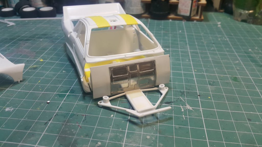

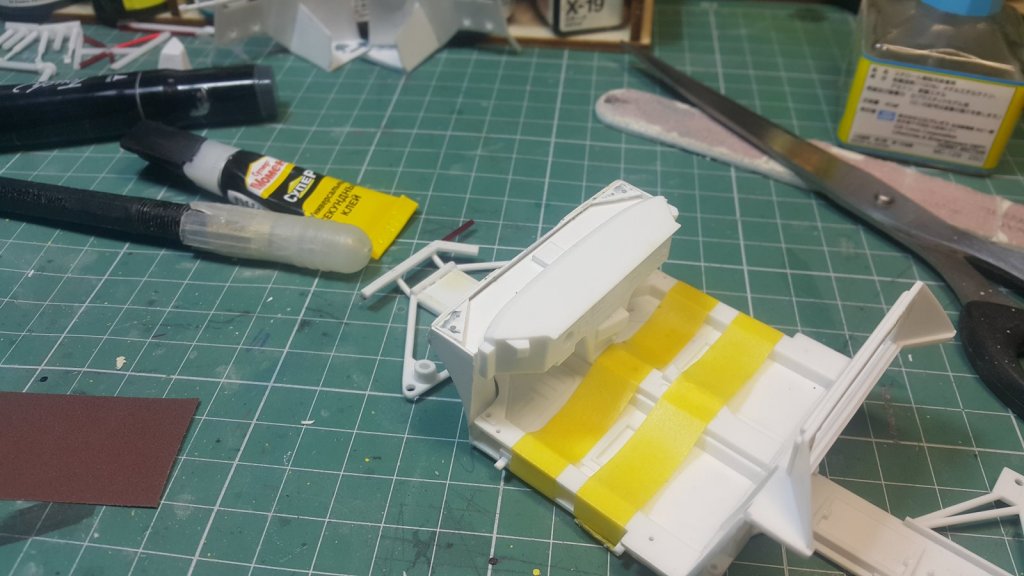

Популярный пост JoeyJordison 875 Опубликовано 13 Mar 2018, 21:50:03 Автор Популярный пост Жалоба Поделиться Опубликовано 13 Mar 2018, 21:50:03 (изменено) Ура товарисчи! Одновременно и радость и горе, я снова могу загружать фото на форум с телефона ииии у меня умерла видеокарта, поэтому теперь временно только такие Так вот. Трааление в руках, начинаем пилить. Начинаем с чего? Правильно, отпиливаем крышку багажника, чтобы посадить ее на петли и сделать открывающейся! Что имеем теперь? Огромные дырки между кузовом и всем остальным... что там есть у реального авто? А есть там ниши и бензобаки - занялся в первую очередь самими нишами Также потихоньку начал делать из пластика сами баки, но прогресс пока небольшой, показать особо нечего Пока сохнет клей на пластике, на всякий случай пусть схватится, занялся мелочевкой, выбрал в жертву радиатор и моторный щит (да, он не очень маленький) Собственно в чем прогресс? К радиатору добавил его левую часть, которая присутствует на реальном авто, а в ките ее почему-то забыли, моторный щит же собрал из травления, но обнаружил,что он очень мал для данного авто, нарастил огромным куском пластика-легче отрезать лишнее, чем наращивать новое Ну и собственно подытог работы, после уборки на столе Завтра продолжу с баками, радиатор же будет детализирован рейками, травлением (после покраски-не скоро) и с ним работы еще много-это только заготовка,так же как и моторный щит (мотора там нет, но я даже не знаю как его назвать иначе) Ну и как всегда, спасибо за прочтение, всем до встречи Изменено 13 Mar 2018, 21:50:47 пользователем JoeyJordison 20 Ссылка на сообщение Поделиться на другие сайты

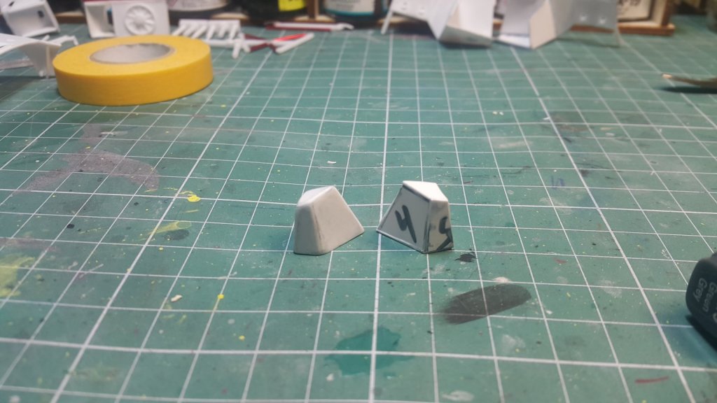

JoeyJordison 875 Опубликовано 14 Mar 2018, 06:09:51 Автор Жалоба Поделиться Опубликовано 14 Mar 2018, 06:09:51 47 минут назад, Makinen_SWRT сказал: Саша, хороший старт. Интересно посмотреть на то, как ты баки топливные изготовишь. Слежу с огромным удовольствием. Спасибо! Насчет бензобаков два варианта, они в разрезе имеют форму косой трапеции, вчера начал делать их из кусочков пластика, но будет слодно придать округлую форму краям. Конечно можно пойти купить тамиевскую эпоксидку и вылепить их гораздо проще, но тут вопрос пока что открыт Ссылка на сообщение Поделиться на другие сайты
Tolibass 7403 Опубликовано 14 Mar 2018, 19:10:28 Жалоба Поделиться Опубликовано 14 Mar 2018, 19:10:28 Можно ни чего не говорить. Ссылка на сообщение Поделиться на другие сайты
Популярный пост JoeyJordison 875 Опубликовано 17 Mar 2018, 14:04:16 Автор Популярный пост Жалоба Поделиться Опубликовано 17 Mar 2018, 14:04:16 Выходные - прекраская вещь! Собственно прямо с утра я уселся пилить свою лянчу Начал с незаконченных баков. Нарезал 12 кусочков пластика, пронумеровал их для удобства и для начала склеил первый бак. Скруглил все грани наждачкой, после чего пролил все трещинки суперклеем и сошкурил остатки. На фото виден готовый бачок на 1 борт и только скленный бак для второй стороны. Второй бак уже также готов, но некоторые фото почему-то отказываются загружаться (п.с. выдает ошибка 200) Вот так он выглядит на своем месте. Ясное дело, что сверху будет горловина а к нижней части будут подведены два патрубка, отверстия для которых я просверлю чуть позже. С металлическими трубками работать не очень удобно и пока ко мне не доехали 1мм'вые стержни, я решил заняться моторным щитом заново по полной программе. Для начала он был вклеен в кузов, нарощен куском пластика сверху и по бокам. Далее много пластика и результат на фото Придадим немножко детализации сему куску неотесанности: Выглядит уже удвлетворительно. Зазорами между кузовом и арками займусь позже, при работе с дверными картами. Была еще в передней части автомобиля решеточка, которую я с аккуратностью выпил и начал делать ей замену. Когда 6 частей были собаранны вместе вышло нечто такое: И тут меня ждал сюрприз: травленная решетка длиннее дырки в капоте, и мне пришлось ее немного увеличить, когда же она встала по длинне, я матерясь увидел, что по ширине она наоборот узкая! Так мало того, она еще и емеет чуть чуть другой изгиб, за счет которого центральная часть имеет большую щель... Ну чтож, это не беда, снова берем пластик и суперклей и наращиваем все это в капот в данный момент все это дело сохнет. Ждите последующих обновлений! 16 Ссылка на сообщение Поделиться на другие сайты

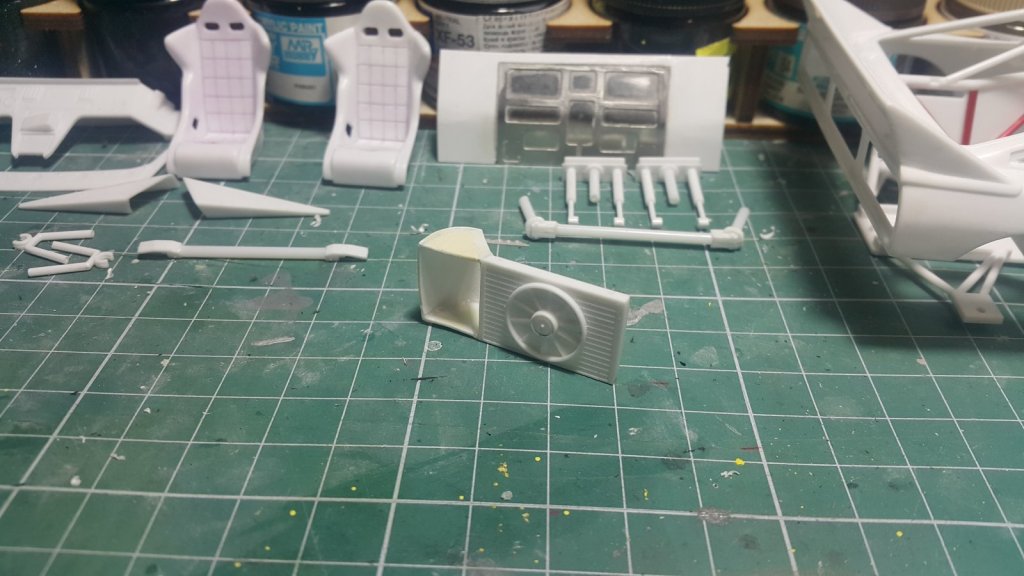

JoeyJordison 875 Опубликовано 19 Mar 2018, 11:07:13 Автор Жалоба Поделиться Опубликовано 19 Mar 2018, 11:07:13 2 часа назад, Tolibass сказал: В словах чувствуется, что список дел, очень велик . Желаю терпения и сил закончить в срок. Есть такое... 70% внутрянки с нуля делать буду как моторный щит вот Ссылка на сообщение Поделиться на другие сайты

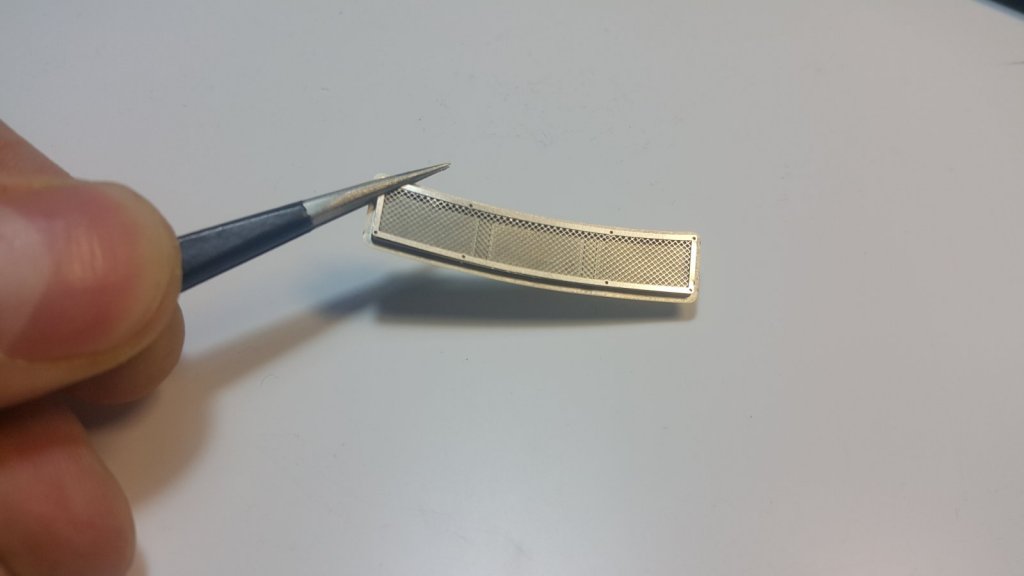

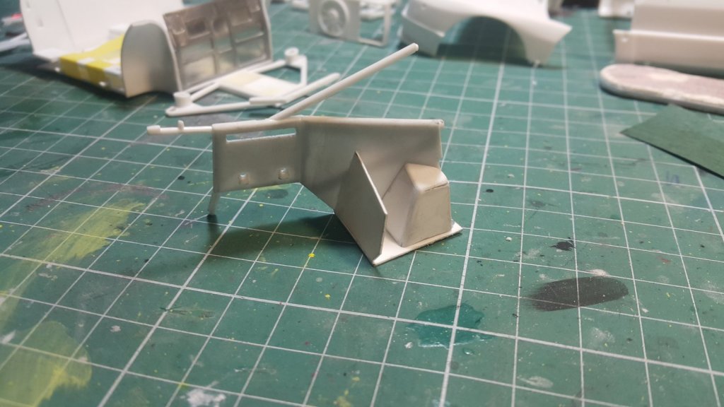

PETERSON 10115 Опубликовано 19 Mar 2018, 11:32:38 Жалоба Поделиться Опубликовано 19 Mar 2018, 11:32:38 @JoeyJordison А в реальном автомобиле передний (моторный) щит тоже так изогнут? Фотографии имеются? Я нашёл фотографию, где моторный щит имеет плоские грани с острым ребром между ними. Или у тебя просто не получилось так согнуть? На всякий случай, фотографию взял вот здесь. Ссылка на сообщение Поделиться на другие сайты
JoeyJordison 875 Опубликовано 19 Mar 2018, 12:18:55 Автор Жалоба Поделиться Опубликовано 19 Mar 2018, 12:18:55 (изменено) 48 минут назад, PETERSON сказал: Или у тебя просто не получилось так согнуть? На всякий случай, фотографию взял вот здесь. Честно, старлся изогнуть именно с острой гранью, и думал даже получилось, травление достаточно толстое, но вышло в итоге более скругленное, недели в оригинале П.с. за фото спасибо, буду брать дремель и выпиливать лишнеепод каркасом Изменено 19 Mar 2018, 12:21:59 пользователем JoeyJordison Ссылка на сообщение Поделиться на другие сайты

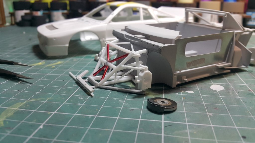

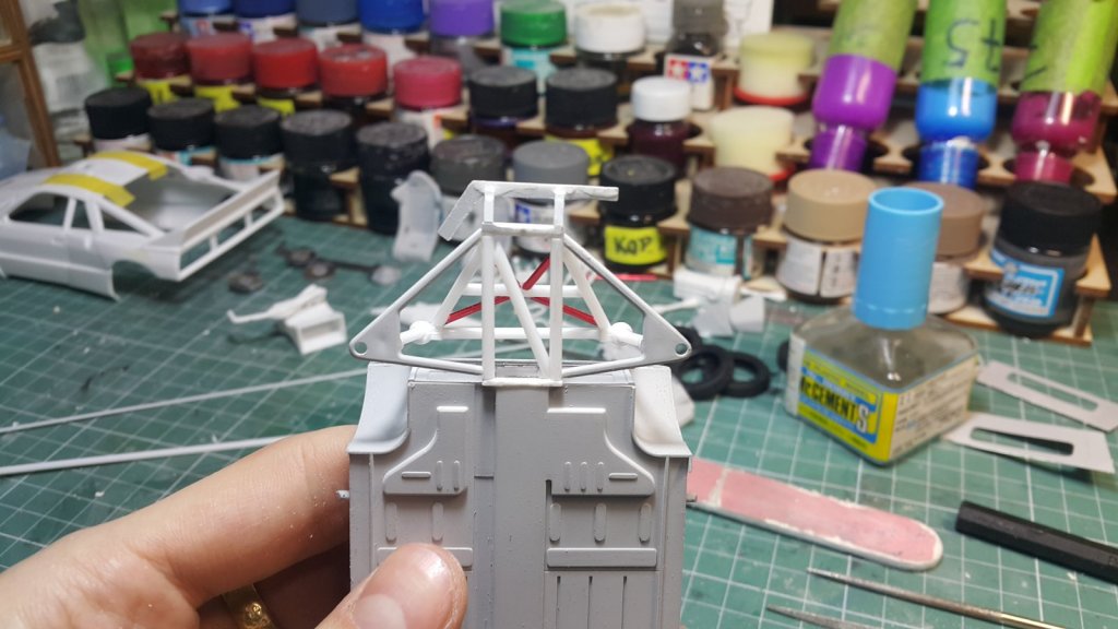

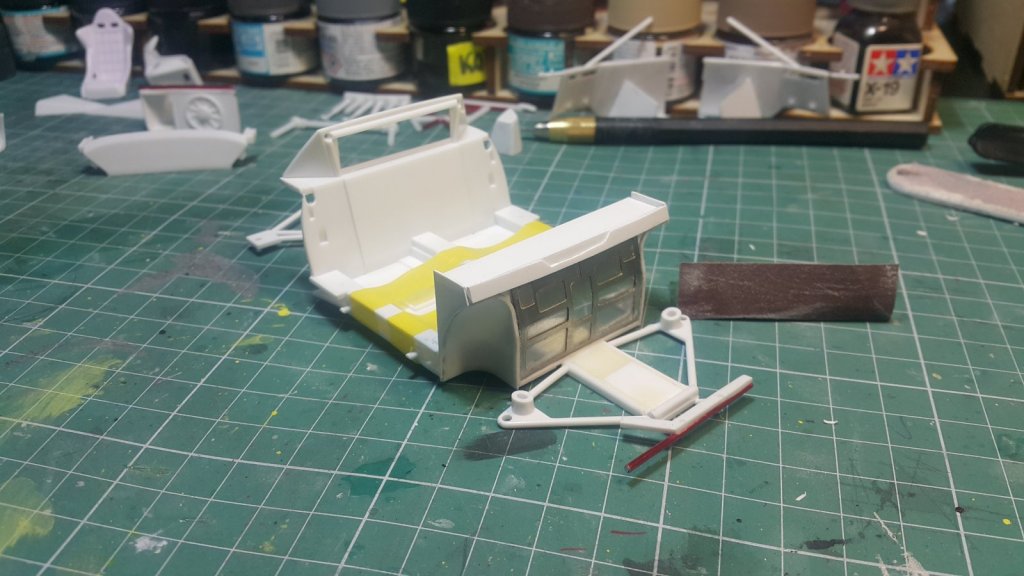

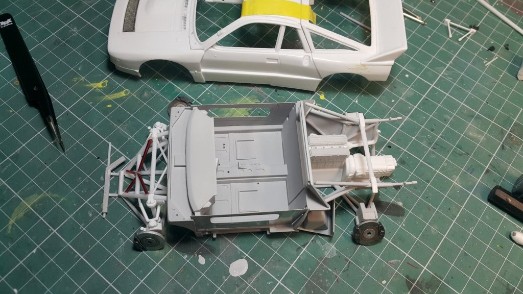

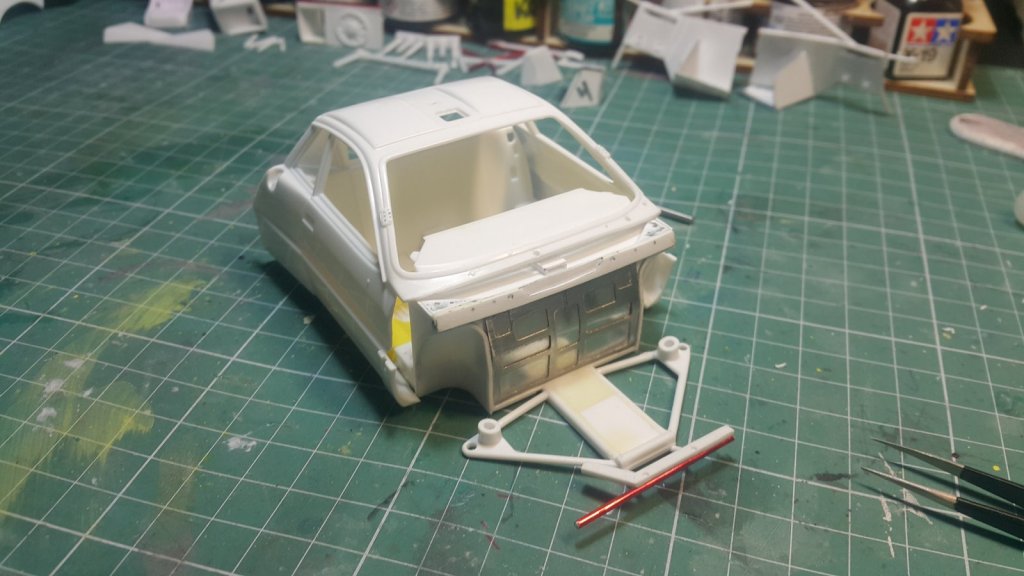

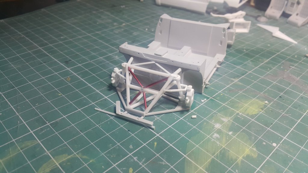

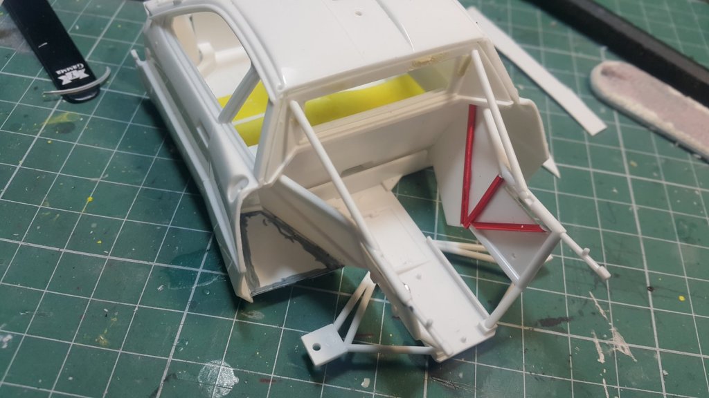

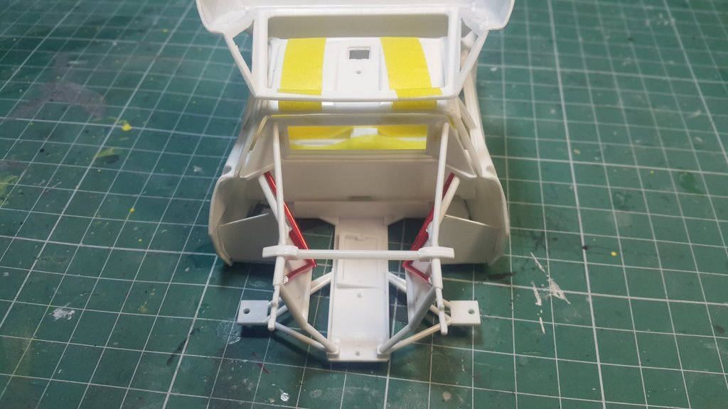

Популярный пост JoeyJordison 875 Опубликовано 1 Apr 2018, 23:11:14 Автор Популярный пост Жалоба Поделиться Опубликовано 1 Apr 2018, 23:11:14 Итак, неделя завала закончилась, и я снова сел за лянчу Начал с морды... опять с нее... решил распилить все снова, на этот раз под гравер попал кусок днища. Для сравнения на фото из предыдущего обновления он есть, чейчас же его заменила часть каркаса Ну и собственно продолжил сам каркас, пока на черновую Немногословное получилось обновление, но результатами я доволен, добавлю еще пару перекладин, как на оригинале и буду доводить перед и начинать каркас сзади Спасибо за внимание, думаю скоро будут еще подвижки 17 Ссылка на сообщение Поделиться на другие сайты

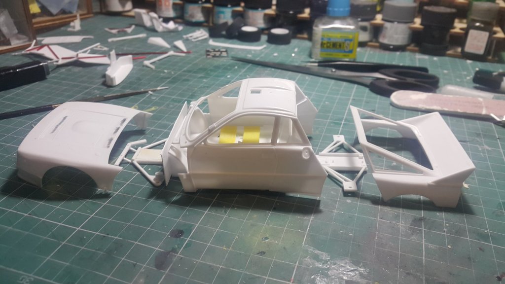

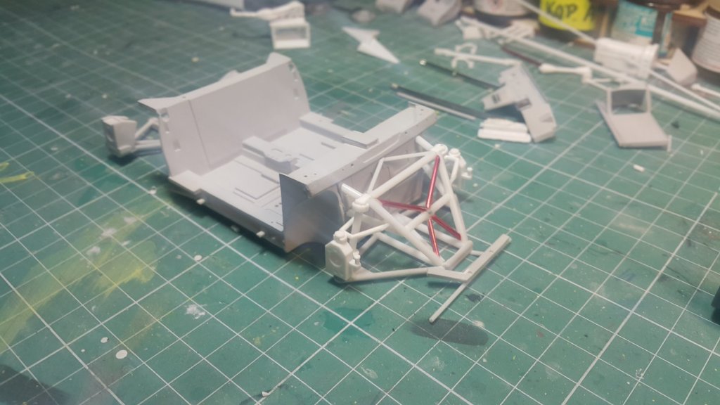

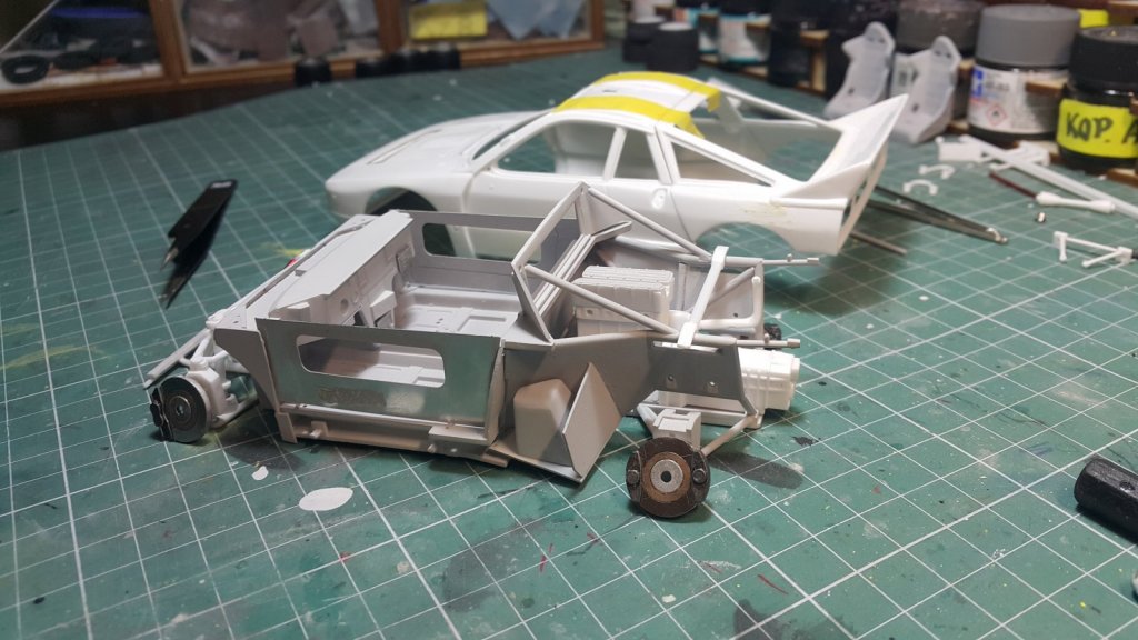

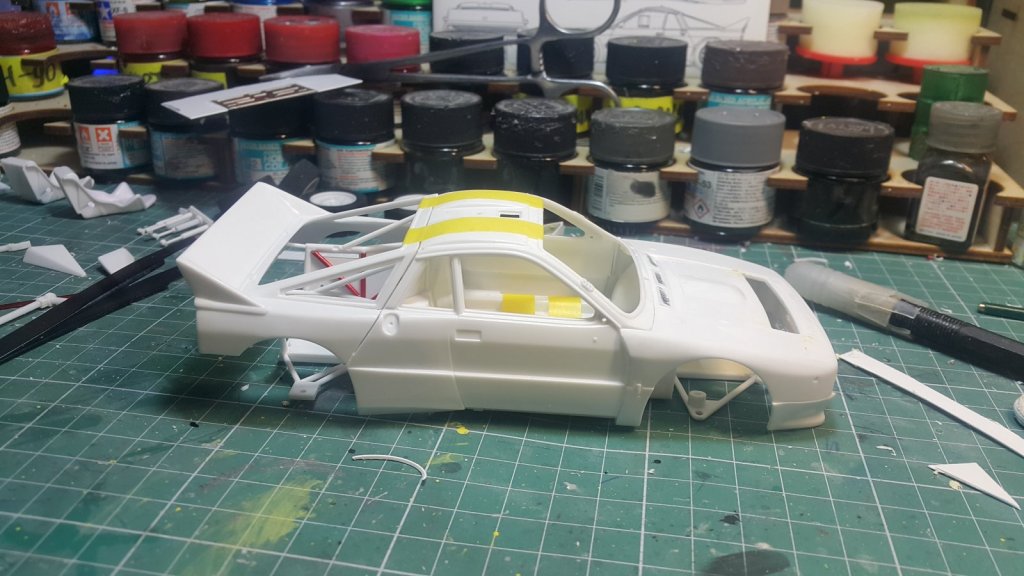

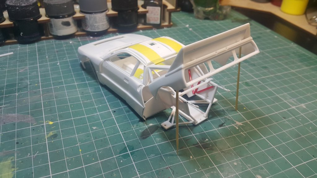

Популярный пост JoeyJordison 875 Опубликовано 2 Apr 2018, 14:54:15 Автор Популярный пост Жалоба Поделиться Опубликовано 2 Apr 2018, 14:54:15 Собственно за ночь я закончил возиться с набросками мордахи, вышло примерно так: Весь каркас это единая деталь, которая не приклеенна, на фото даже чуть не правильно приставленна - не все попало в пазы. После выведения и покраски соберу это все на штифтах, которые заготовлю. Собственно общая картина, что сделанно на данном этапе: 14 Ссылка на сообщение Поделиться на другие сайты

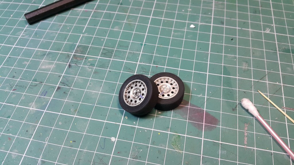

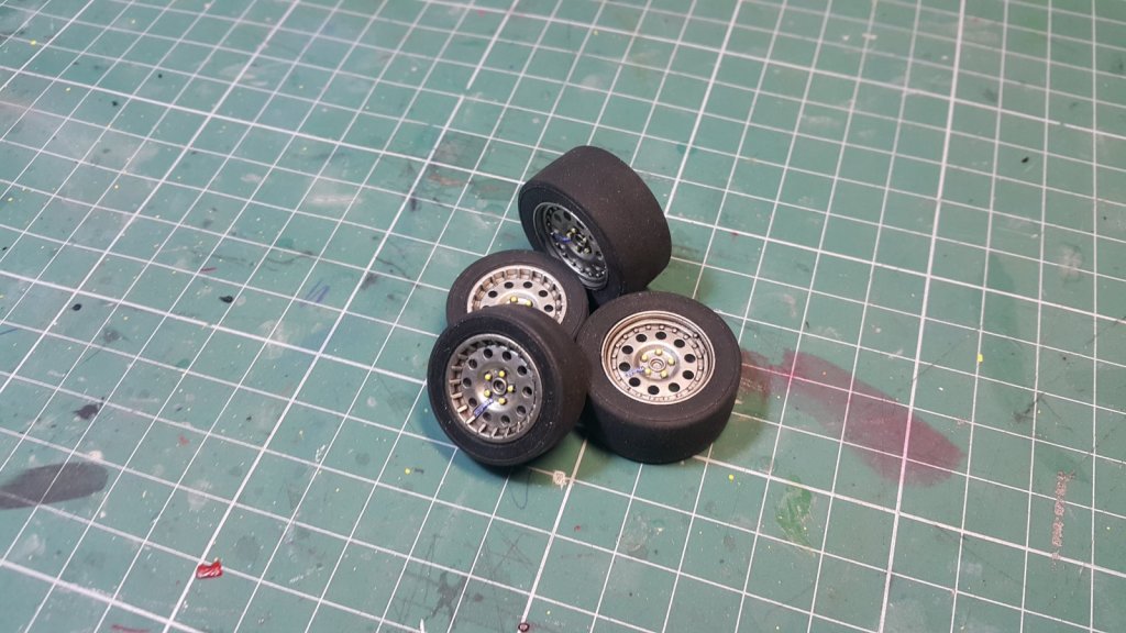

Популярный пост JoeyJordison 875 Опубликовано 10 Apr 2018, 17:21:45 Автор Популярный пост Жалоба Поделиться Опубликовано 10 Apr 2018, 17:21:45 (изменено) На сегодня проделанно не так много, сделал дисочки для моего раллийного любимца на черную матовую базу дунул 08ым суперметалликом от ганзы, чтобы получить менее блестящий оттенок, нежели если дуть на глянец. Слева на фото почти готовый диск уже со смывкой, справа "неоживленный" Ну и собственно финальный результат колесиков П.с. на шины через трафарет еще нанесу логотип пирелли Изменено 10 Apr 2018, 18:44:42 пользователем JoeyJordison 6 Ссылка на сообщение Поделиться на другие сайты
Makinen_SWRT 771 Опубликовано 10 Apr 2018, 18:13:14 Жалоба Поделиться Опубликовано 10 Apr 2018, 18:13:14 Здорово выглядит, да и постройка сама очень хороша, полку на задних дисках в хром будете покрывать? Ссылка на сообщение Поделиться на другие сайты
JoeyJordison 875 Опубликовано 10 Apr 2018, 18:43:48 Автор Жалоба Поделиться Опубликовано 10 Apr 2018, 18:43:48 30 минут назад, Makinen_SWRT сказал: Здорово выглядит, да и постройка сама очень хороша, полку на задних дисках в хром будете покрывать? При дневном цвете диски выглядят, как полированный металл, думаю полка хром будет уже излишней Ссылка на сообщение Поделиться на другие сайты
