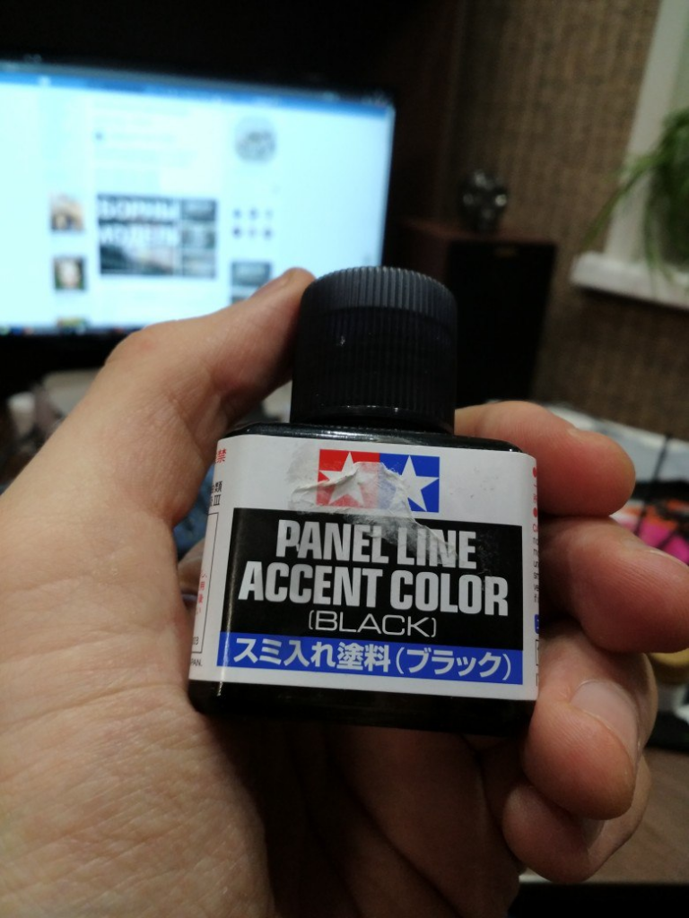

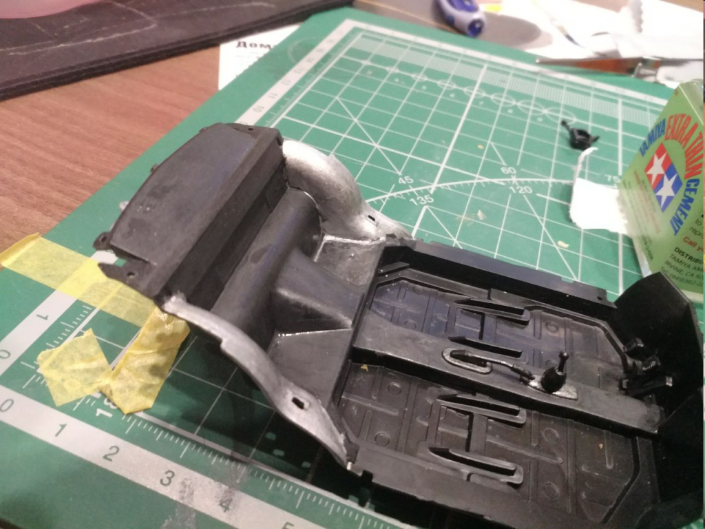

Tolibass 7400 Опубликовано 24 Mar 2018, 05:58:29 Жалоба Поделиться Опубликовано 24 Mar 2018, 05:58:29 @Krazzer Саша, думаю что утопленную часть диска, там где спицы, не мешало бы пройтись (panel line accent color - black) от тамии, и диск сразу станет выразительным и более естественным. 1 Ссылка на сообщение Поделиться на другие сайты
RadioCAT 704 Опубликовано 24 Mar 2018, 09:11:08 Жалоба Поделиться Опубликовано 24 Mar 2018, 09:11:08 3 часа назад, Tolibass сказал: panel line accent color - black ИПС с акрилом 7 к 1 если нет альтернативы) Ссылка на сообщение Поделиться на другие сайты
Krazzer 75 Опубликовано 26 Mar 2018, 18:23:38 Автор Жалоба Поделиться Опубликовано 26 Mar 2018, 18:23:38 @Tolibass А эта штука разве не для расшивки? Ссылка на сообщение Поделиться на другие сайты
RadioCAT 704 Опубликовано 26 Mar 2018, 18:39:27 Жалоба Поделиться Опубликовано 26 Mar 2018, 18:39:27 (изменено) 16 минут назад, Krazzer сказал: @Tolibass эта штука разве не для расшивки? Эта штука для расшивки в том числе. Она для тонирования. И разберись с редактированием епрст. У в тексте гиперссылки и даже цитировать не удобно. Изменено 26 Mar 2018, 18:40:31 пользователем RadioCAT Ссылка на сообщение Поделиться на другие сайты
cuba_13 3616 Опубликовано 26 Mar 2018, 18:54:02 Жалоба Поделиться Опубликовано 26 Mar 2018, 18:54:02 @Krazzer всё верно, расшивочку проливать + пачкать двигло, выхлопы, что угодно. Ссылка на сообщение Поделиться на другие сайты

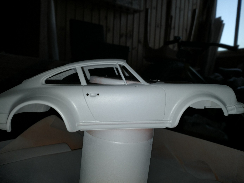

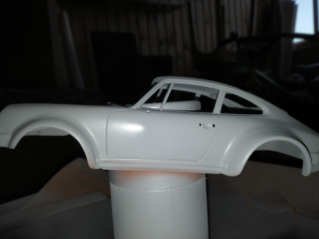

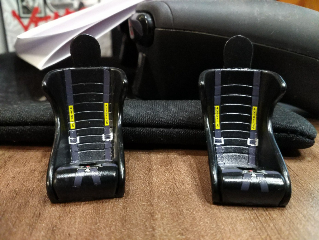

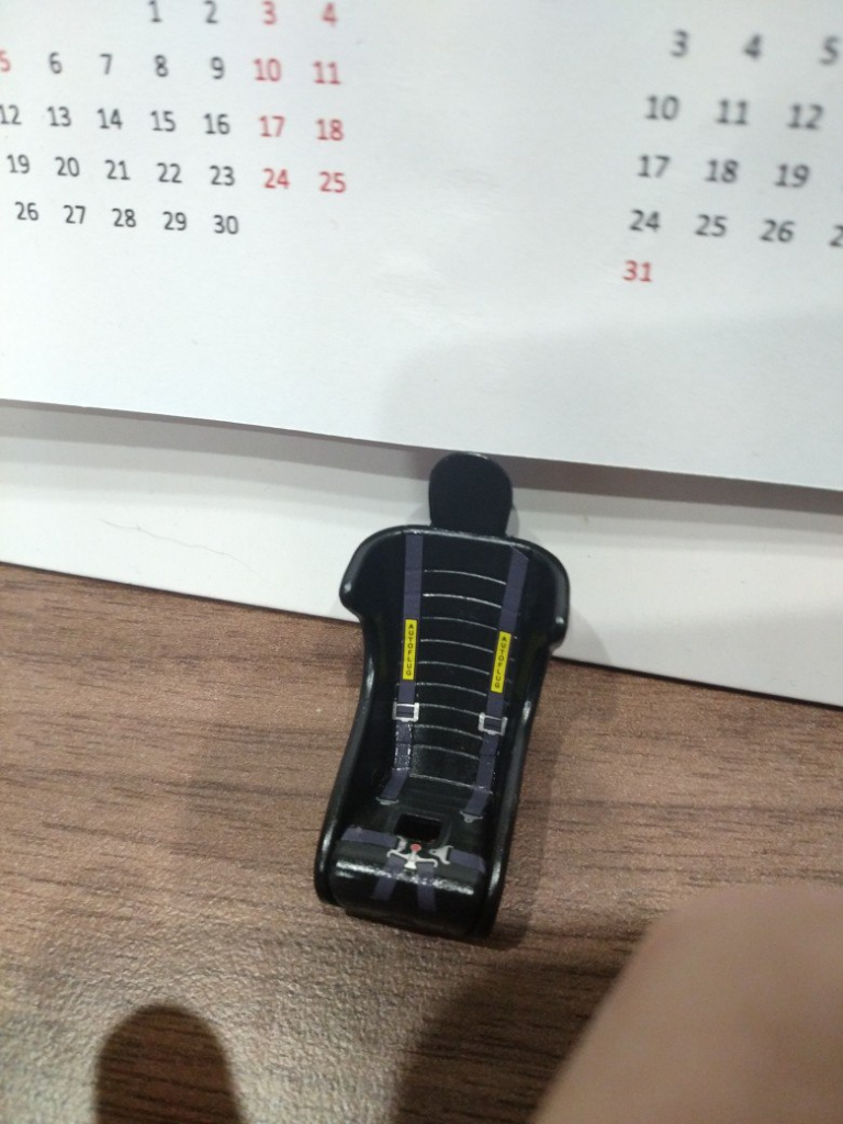

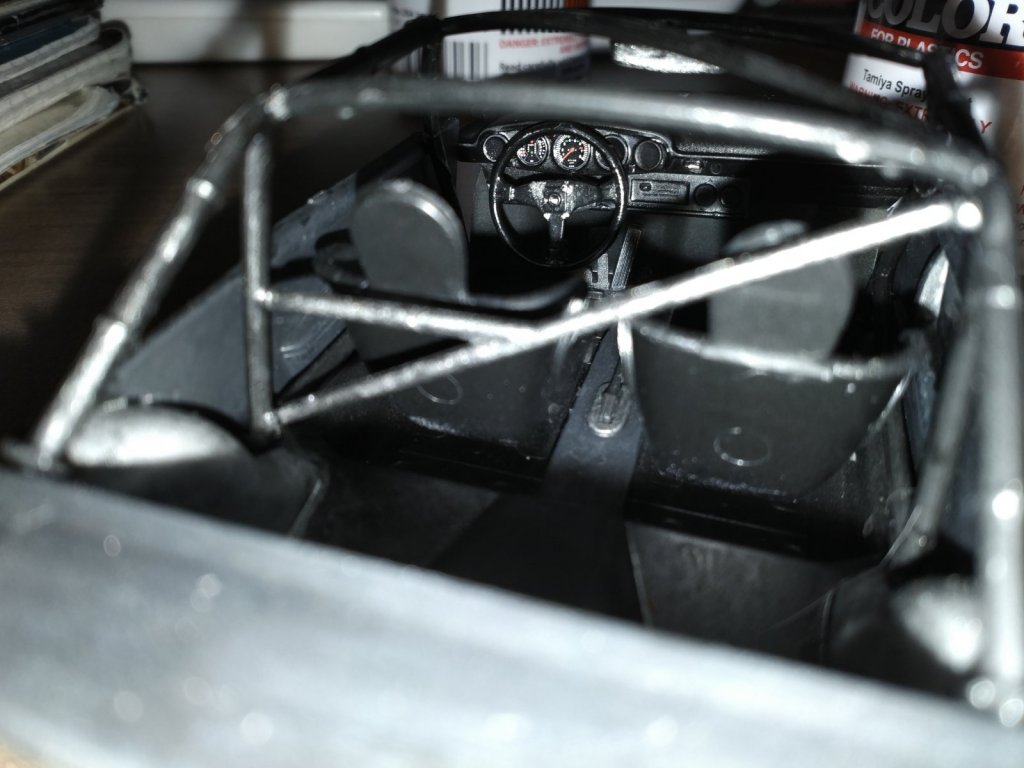

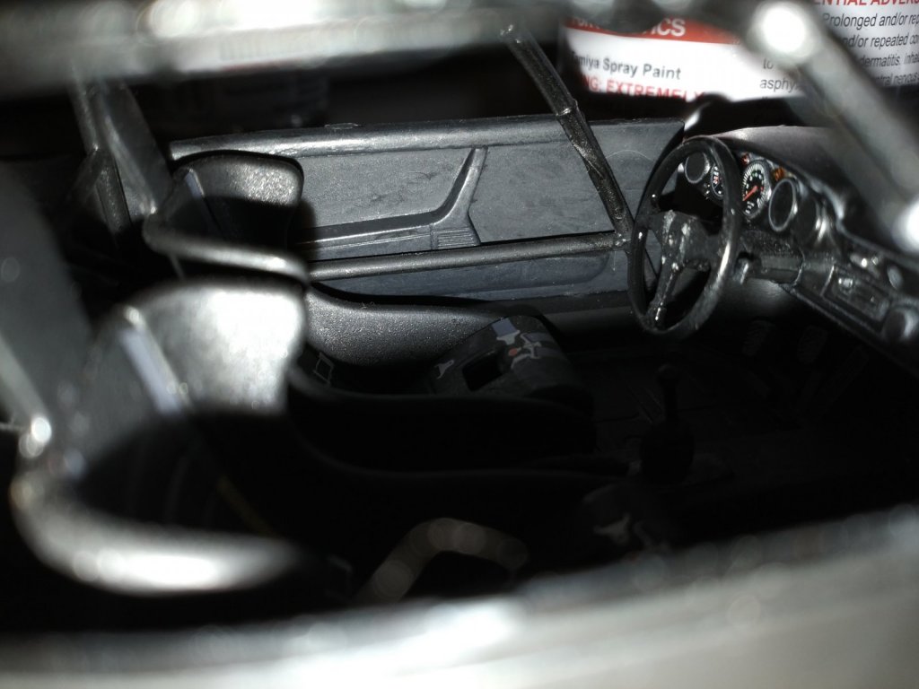

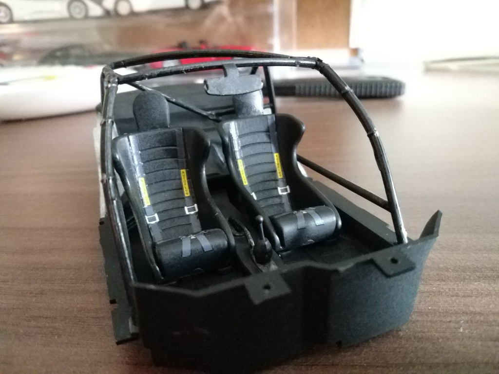

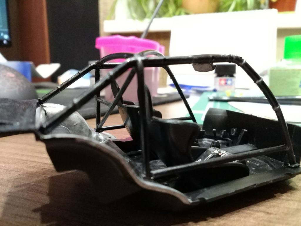

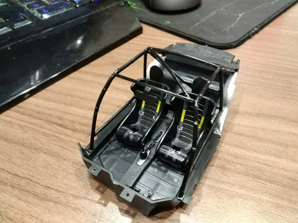

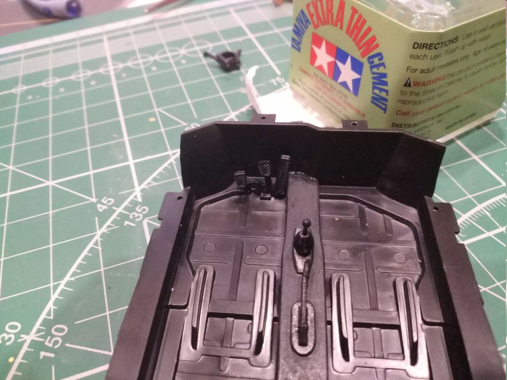

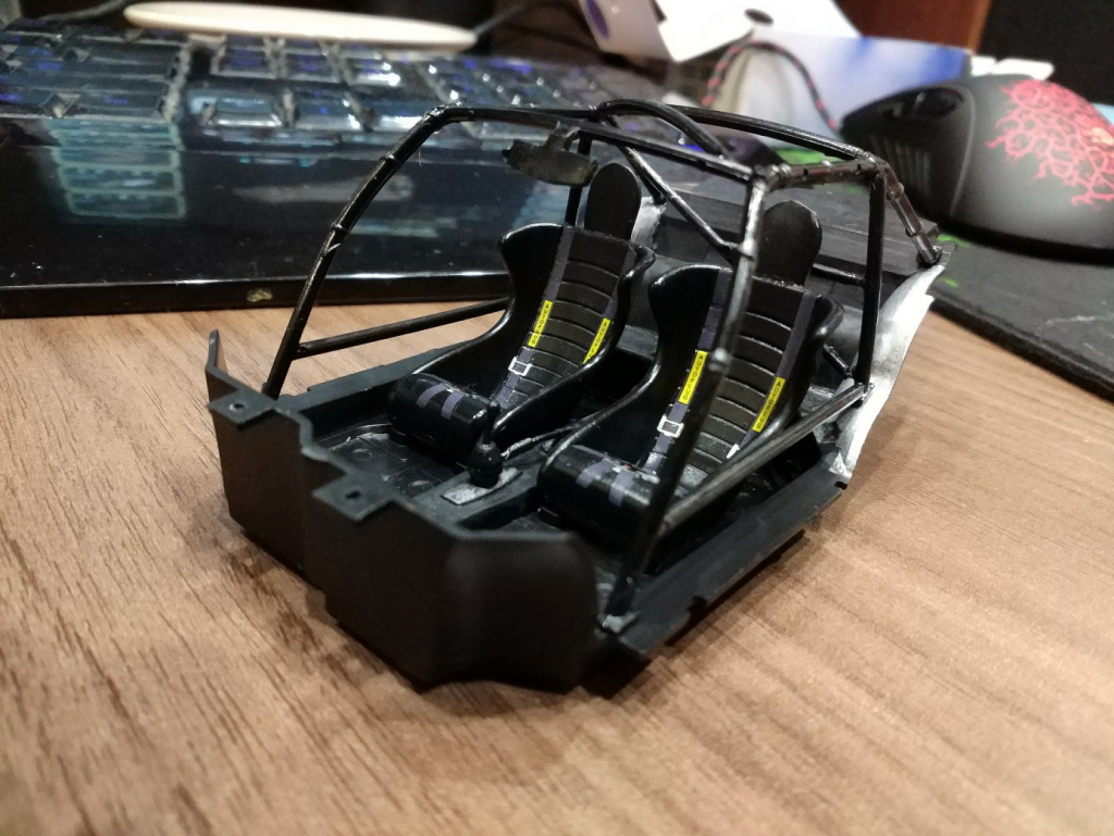

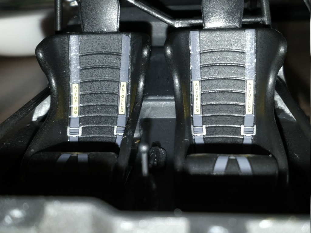

Krazzer 75 Опубликовано 1 Apr 2018, 09:34:49 Автор Жалоба Поделиться Опубликовано 1 Apr 2018, 09:34:49 (изменено) Вчера весь день убил на салон, вчера я уяснил, что красить кистями тот еще геморрой, но то что написано пером не вырубишь топором, по этому я не сильно с ним возился, подкрасил немножко и все. Начал делать кресла.Покрасил их тоже кисточкой аккуратно, положил декали, и залакировал TS-13 После крепления кресел к основанию начал делать каркас безопасности. И вот что вышло: Сегодня утром решил преобразить, покрыть его матовым лаком TS-80. Вот результат. Пока на сегодня все, карты потом установлю, скорее покрашу их из баллончика. Всем спасибо. Изменено 1 Apr 2018, 09:58:42 пользователем Krazzer 1 Ссылка на сообщение Поделиться на другие сайты

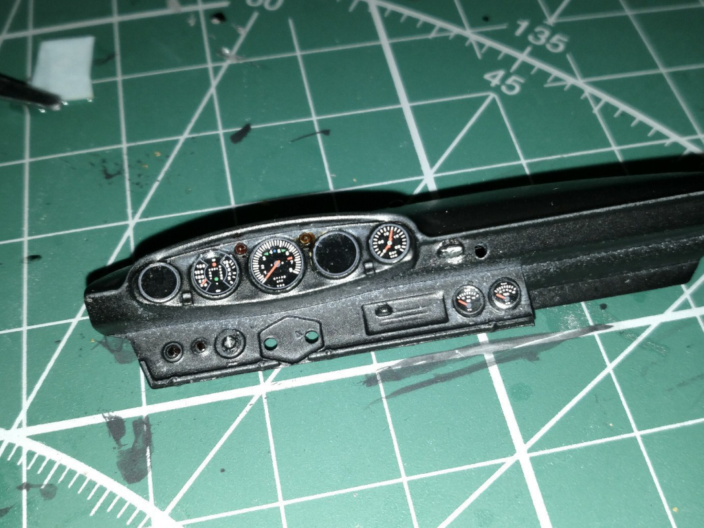

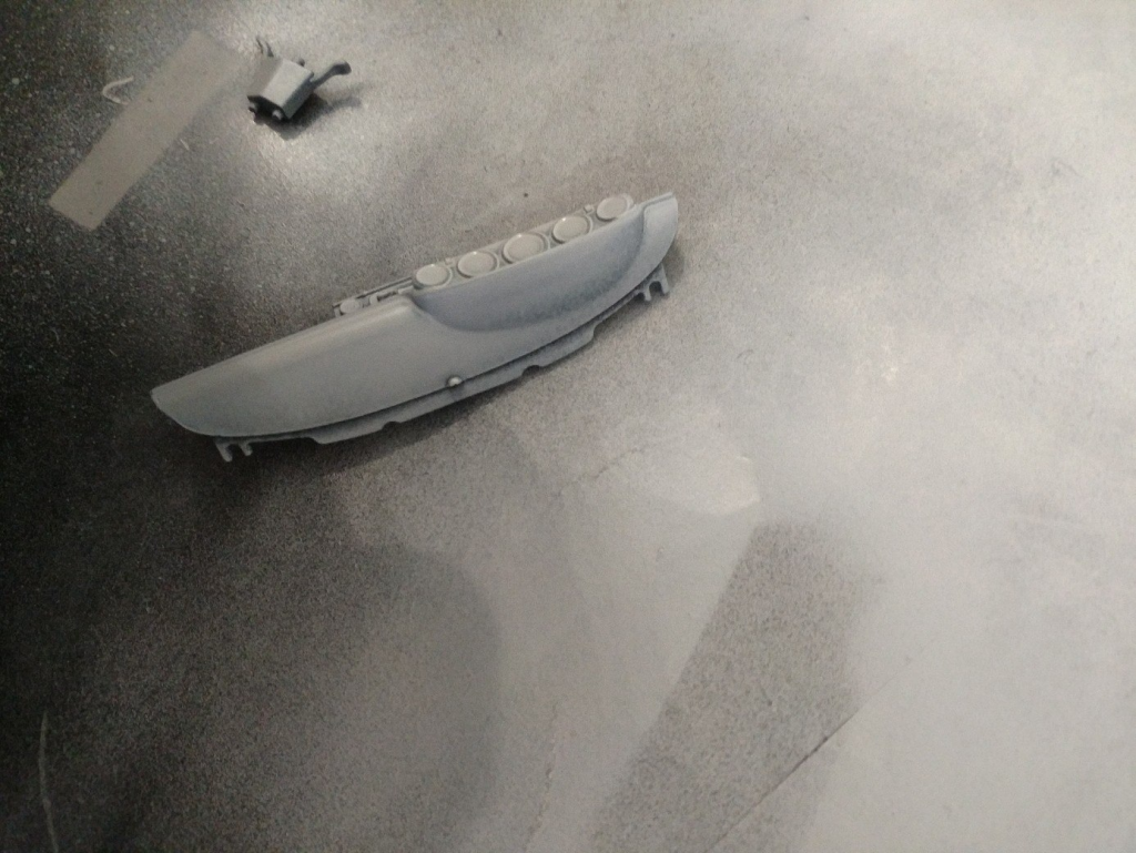

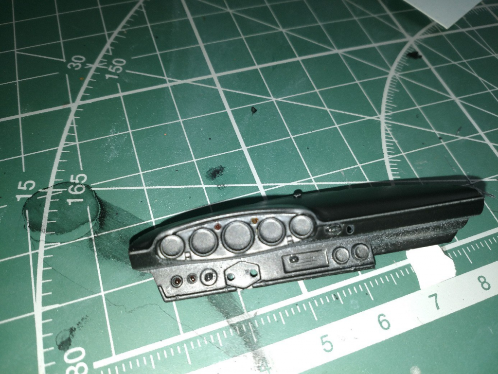

Krazzer 75 Опубликовано 6 Apr 2018, 07:25:16 Автор Жалоба Поделиться Опубликовано 6 Apr 2018, 07:25:16 Сделал бампер и приборку С приборкой немного повозился, т.к я ее решил загрунтоватть и нормально покрасить 4 Ссылка на сообщение Поделиться на другие сайты
Krazzer 75 Опубликовано 6 Apr 2018, 09:46:23 Автор Жалоба Поделиться Опубликовано 6 Apr 2018, 09:46:23 И как всегда проблема с декалиеми, постоянно куда-то исчезают >_> Ссылка на сообщение Поделиться на другие сайты
Idontlikebroccoli 1657 Опубликовано 6 Apr 2018, 10:02:37 Жалоба Поделиться Опубликовано 6 Apr 2018, 10:02:37 На каждую декаль на приборной панели капни по капле лака. Во первых, закрепишь декаль на своем месте, во вторых, будет похоже, что приборы находятся под стеклом. Ссылка на сообщение Поделиться на другие сайты

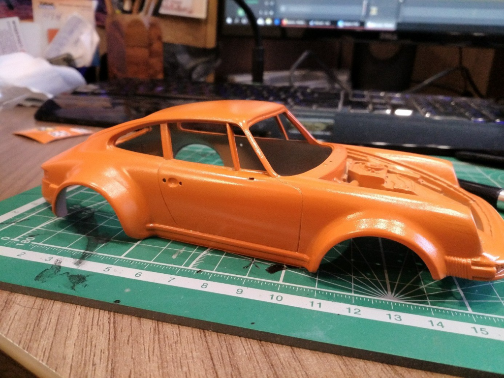

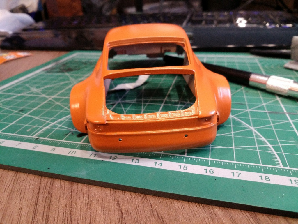

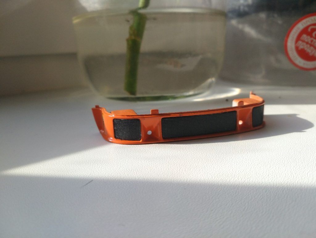

Krazzer 75 Опубликовано 8 Apr 2018, 11:03:53 Автор Жалоба Поделиться Опубликовано 8 Apr 2018, 11:03:53 Ребята, ЭТОТ ДЕНЬ НАСТАЛ, я починил кузов! Избавился от царапин, и очень помог супер клей! Приступил к покраске... Пока на этом все. Но уже строительство этого чудовища уже близится к завершению. Всем спасибо 3 Ссылка на сообщение Поделиться на другие сайты
cuba_13 3616 Опубликовано 8 Apr 2018, 11:15:43 Жалоба Поделиться Опубликовано 8 Apr 2018, 11:15:43 (изменено) Хорошо получилось! Но шагрени много, нужно полировать. Изменено 8 Apr 2018, 11:16:02 пользователем cuba_13 Ссылка на сообщение Поделиться на другие сайты

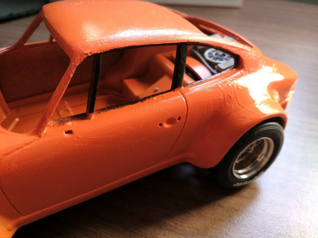

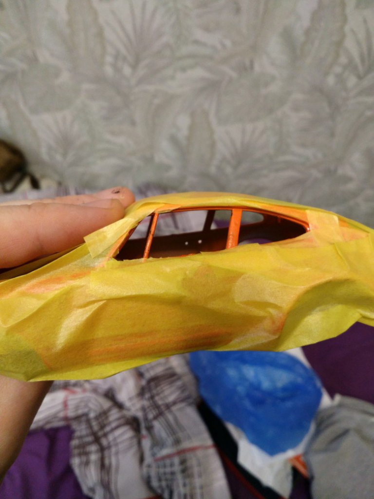

Krazzer 75 Опубликовано 8 Apr 2018, 11:24:37 Автор Жалоба Поделиться Опубликовано 8 Apr 2018, 11:24:37 (изменено) @cuba_13 У меня сейчас другая проблема, как говориться всему действию есть противодействие, и опять наверно виновата моя спешка и буря счастья. Называется хотел покрасить молдинги, но что пошло не так. Я уже купил димексид, только остается понять что с этим делать... Изменено 8 Apr 2018, 11:25:02 пользователем Krazzer Ссылка на сообщение Поделиться на другие сайты
cuba_13 3616 Опубликовано 8 Apr 2018, 11:32:32 Жалоба Поделиться Опубликовано 8 Apr 2018, 11:32:32 Мде...а всё так хорошо начиналось...что с ЛКП случилось? Ссылка на сообщение Поделиться на другие сайты
Krazzer 75 Опубликовано 8 Apr 2018, 11:46:24 Автор Жалоба Поделиться Опубликовано 8 Apr 2018, 11:46:24 (изменено) @cuba_13 Да я не знаю, врде высохло трогал руками все хорошо, думал покрасить молдинги, взял ленту Зубочисткой открыл молдинги, Нанес краску, и тут такое... Изменено 8 Apr 2018, 11:46:46 пользователем Krazzer Ссылка на сообщение Поделиться на другие сайты
cuba_13 3616 Опубликовано 8 Apr 2018, 11:51:50 Жалоба Поделиться Опубликовано 8 Apr 2018, 11:51:50 @Krazzer ну, как бы после покраски нужно, чтобы дня 3 минимум постояло - подсохло, я обычно неделю не трогаю. Ссылка на сообщение Поделиться на другие сайты
Krazzer 75 Опубликовано 8 Apr 2018, 11:54:37 Автор Жалоба Поделиться Опубликовано 8 Apr 2018, 11:54:37 @cuba_13 Эххх, опять сглупил, тяжела жизнь новичка... Ну попробуем учиться на своих ошибка, да бы не повторять их. Ссылка на сообщение Поделиться на другие сайты
boxer 1036 Опубликовано 8 Apr 2018, 12:02:30 Жалоба Поделиться Опубликовано 8 Apr 2018, 12:02:30 8 минут назад, Krazzer сказал: взял ленту Зубочисткой открыл молдинги, Это какой-то странный метод,.. У тебя широкая широкая лента, для маскировки молдингов ее лучше нарезать полосками по 3-5 мм,.. она станет податливей на кривых и неровных участках,.. этими полосками закрыть все границы по периметру,.. зубочисткой, аккуратненько пройтись по кромке ленты, придавив ее более качественно,.. а уже потом, широкой лентой, в нахлест этих полосок, закрывать большие площади,.. 1 Ссылка на сообщение Поделиться на другие сайты
RadioCAT 704 Опубликовано 8 Apr 2018, 12:22:25 Жалоба Поделиться Опубликовано 8 Apr 2018, 12:22:25 Это из хозмага лента? Ссылка на сообщение Поделиться на другие сайты
