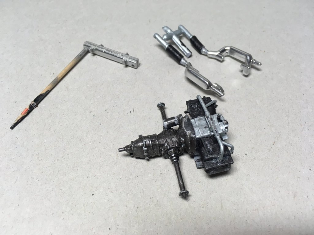

RadioCAT 704 Опубликовано 6 May 2018, 18:41:24 Жалоба Поделиться Опубликовано 6 May 2018, 18:41:24 (изменено) 3 часа назад, Максим_omsk сказал: Ее наносят на черную полированную базу. Спасибо. Про черную базу знаю. У меня раст олеум есть, но ведь когда-нибудь он закончится, да и стоит как крыло от самолёта. Вот что нашёл (фото не моё) , так что отличная замена. Изменено 6 May 2018, 18:43:27 пользователем RadioCAT Извини, нафлудил 1 Ссылка на сообщение Поделиться на другие сайты
RBPencil 2653 Опубликовано 6 May 2018, 19:05:07 Жалоба Поделиться Опубликовано 6 May 2018, 19:05:07 Максим. Посмотри как я уже сделал глушитель на Жук тамии+кузов от С1 ван. И чем я покрыл потом молотов))) проблем нет - всё наносил через аэр. Но про молотов заметил такую штуку - в маркерах состав жижи отличается из заправки, в заправке она более зеркальная. 1 Ссылка на сообщение Поделиться на другие сайты

Максим_omsk 3578 Опубликовано 7 May 2018, 08:20:31 Автор Жалоба Поделиться Опубликовано 7 May 2018, 08:20:31 Максим, вот подопытный образец, накрашенный маркером 5 часов назад. Через неделю, буду над ним издеваться. 2 Ссылка на сообщение Поделиться на другие сайты
