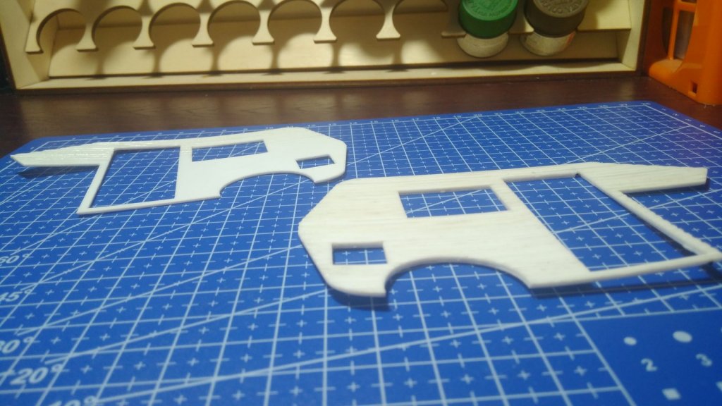

Godzik13 1036 Опубликовано 20 Jan 2020, 13:52:03 Автор Жалоба Поделиться Опубликовано 20 Jan 2020, 13:52:03 Всем здравствуйте. Чуть оживлю тему. Кузов был собран покрашен нанесены деки и залачен, но что то пошло не по плану, кузов увело. Был заново пересмотрен чертеж и снова нарезан, но пластик уже взял 1 мм и 0.5. 1 Ссылка на сообщение Поделиться на другие сайты
Godzik13 1036 Опубликовано 20 Jan 2020, 16:02:41 Автор Жалоба Поделиться Опубликовано 20 Jan 2020, 16:02:41 И вот вопрос знатокам! Как быть и что делать? Новый кузов так же уводит, пластик тамиевский, клей тамиевский. Ссылка на сообщение Поделиться на другие сайты
RBPencil 2654 Опубликовано 20 Jan 2020, 16:14:21 Жалоба Поделиться Опубликовано 20 Jan 2020, 16:14:21 Думаю рама для жесткости нужна. Странно что 1мм так увело. А другой пластик (скажем Авроры) если применить? Хотя я наверно взял бы всё же 2мм. Ссылка на сообщение Поделиться на другие сайты
Godzik13 1036 Опубликовано 20 Jan 2020, 16:21:06 Автор Жалоба Поделиться Опубликовано 20 Jan 2020, 16:21:06 6 минут назад, RBPencil сказал: Думаю рама для жесткости нужна. Странно что 1мм так увело. А другой пластик (скажем Авроры) если применить? Хотя я наверно взял бы всё же 2мм. Общая толщина 1.5 мм, склеины 2 половины Ссылка на сообщение Поделиться на другие сайты

Godzik13 1036 Опубликовано 20 Jan 2020, 18:57:40 Автор Жалоба Поделиться Опубликовано 20 Jan 2020, 18:57:40 Нагревом в теплой воде можно это исправить? Если посмотреть на фото то левая деталь ещё не склеина, на нее наклеины только полоски( много 38 штук по 1 мм) и ее тоже увело Ссылка на сообщение Поделиться на другие сайты
PETERSON 10156 Опубликовано 21 Jan 2020, 00:01:06 Жалоба Поделиться Опубликовано 21 Jan 2020, 00:01:06 Если клеить на клей, который растворяет пластик, то уводов не избежать. Клей на цианакрилат и плотно прижимай детали. Я всегда им пользуюсь, если хочу выдержать геометрию. Ссылка на сообщение Поделиться на другие сайты
Godzik13 1036 Опубликовано 21 Jan 2020, 11:10:19 Автор Жалоба Поделиться Опубликовано 21 Jan 2020, 11:10:19 11 часов назад, PETERSON сказал: Если клеить на клей, который растворяет пластик, то уводов не избежать. Клей на цианакрилат и плотно прижимай детали. Я всегда им пользуюсь, если хочу выдержать геометрию. Понял, спасибо. А данную ситуацию можно как то исправить или новый пластик резать? Ссылка на сообщение Поделиться на другие сайты
PETERSON 10156 Опубликовано 21 Jan 2020, 14:20:44 Жалоба Поделиться Опубликовано 21 Jan 2020, 14:20:44 Я бы предложил укрепить металлом, но нужно смотреть по обстоятельствам, каким именно образом это осуществить. У меня постоянно уводило периметр моторного отсека на Aston Martin One-77, пока я не вклеил по всему контуру стальные стержни. http://forum.autoinscale.com/viewtopic.php?pid=256827#p256827 Ссылка на сообщение Поделиться на другие сайты
