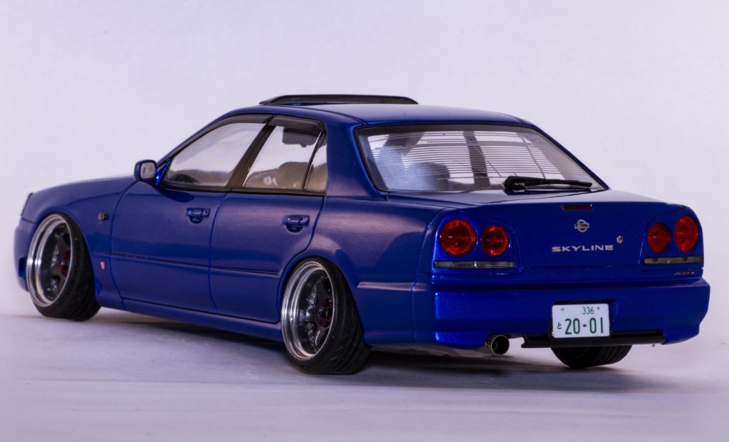

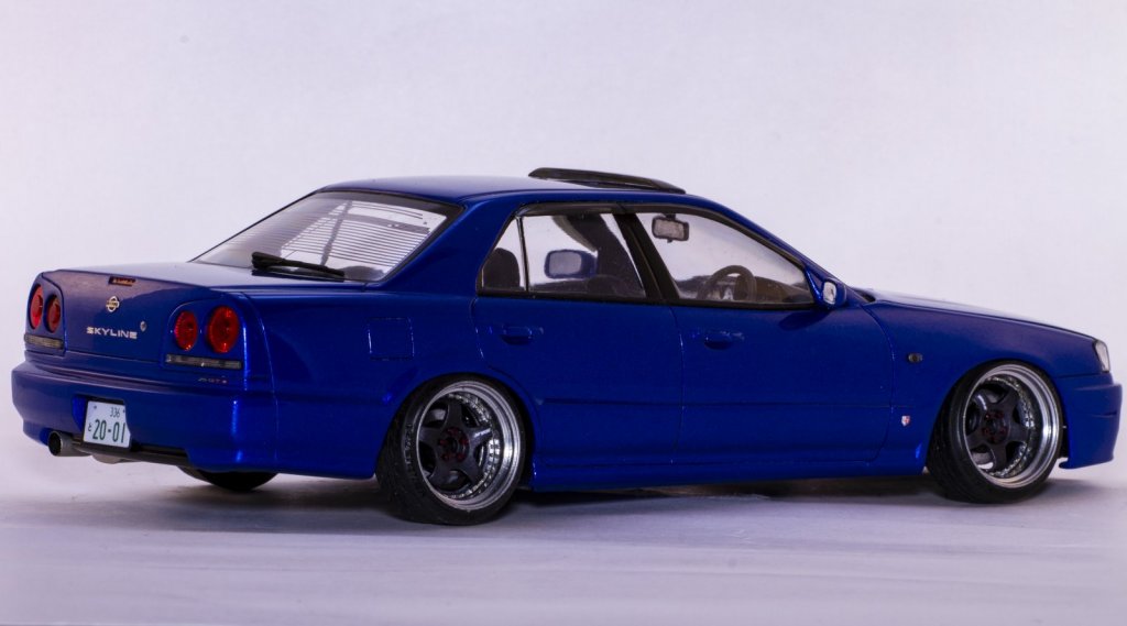

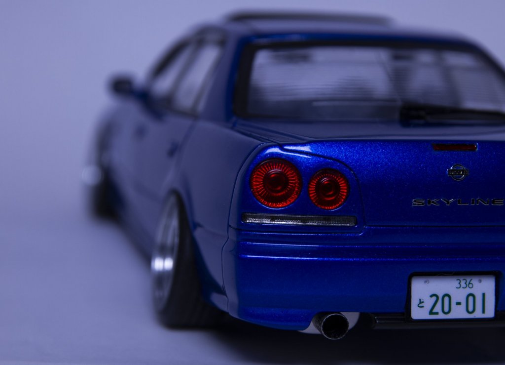

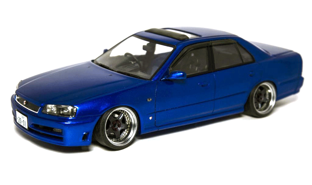

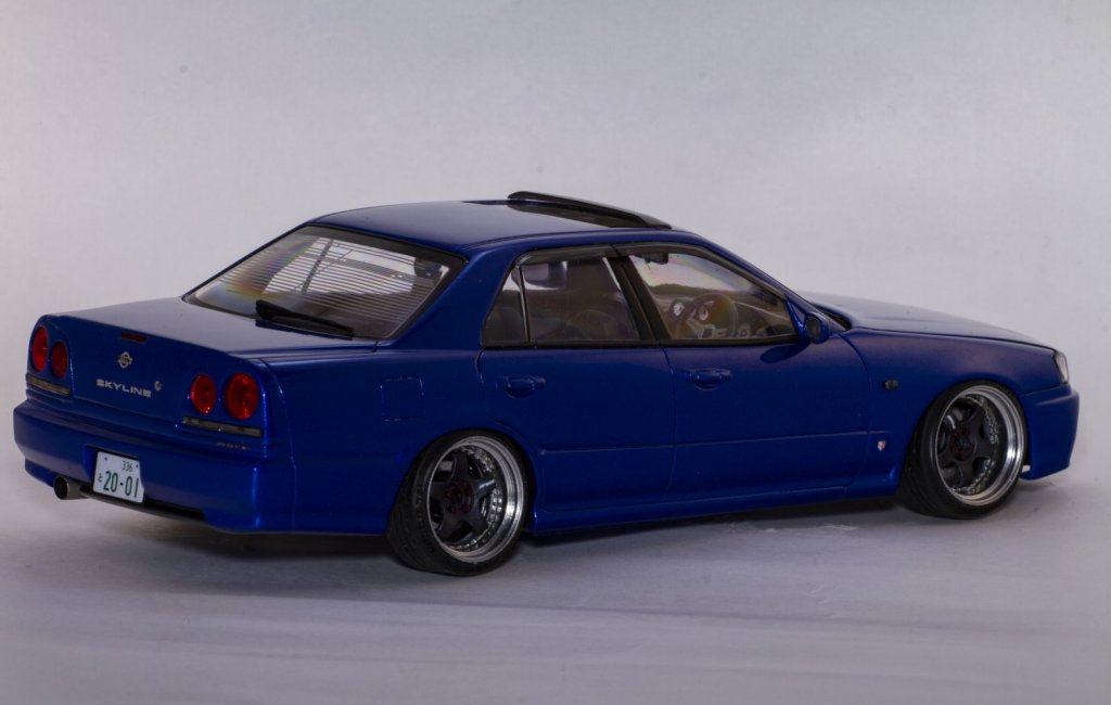

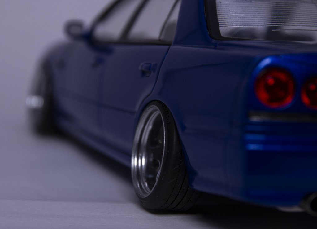

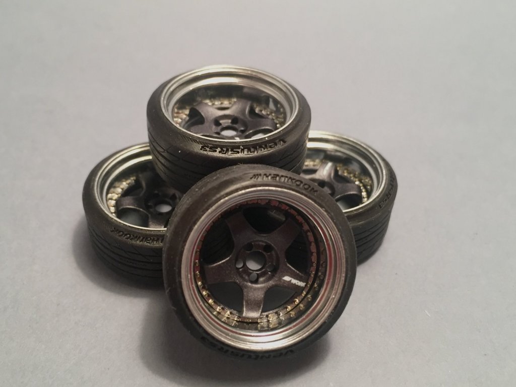

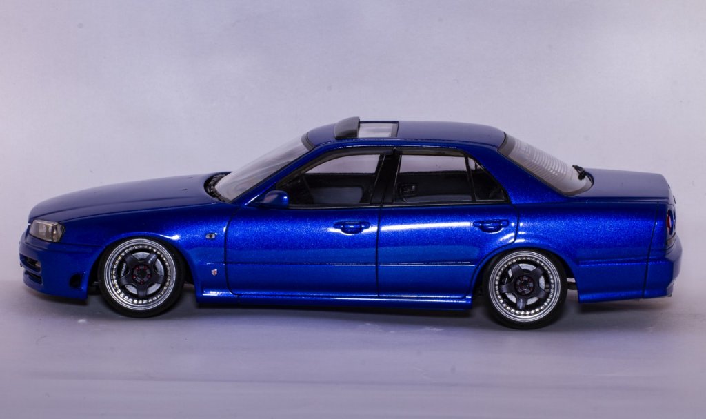

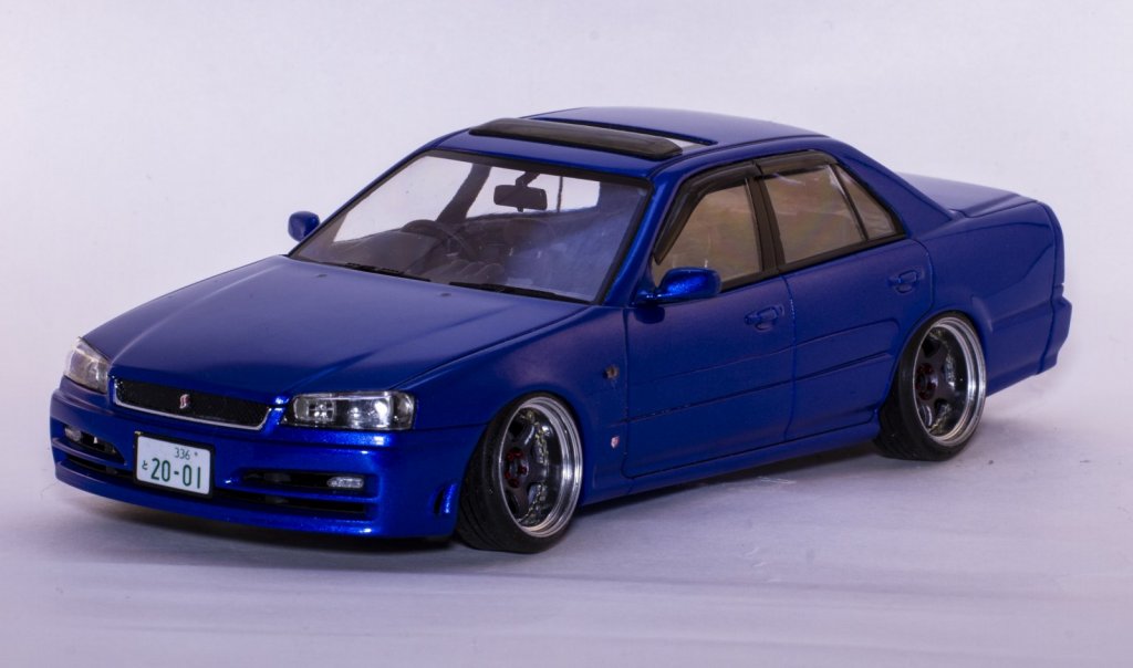

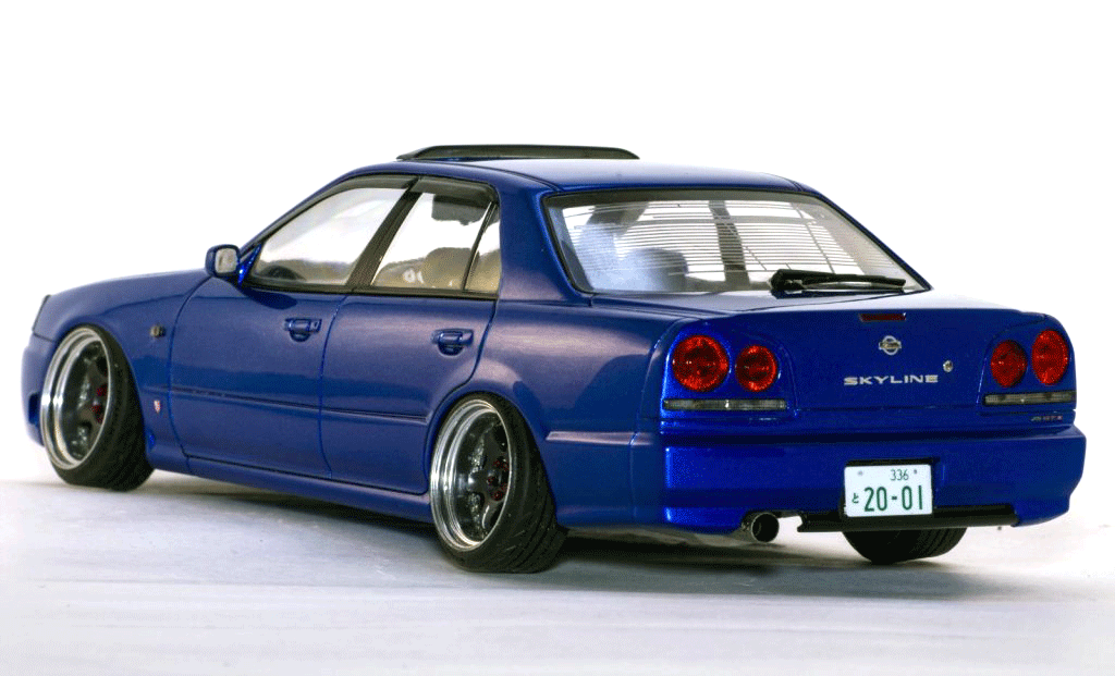

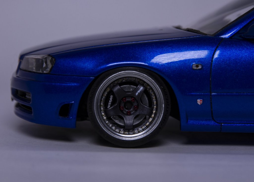

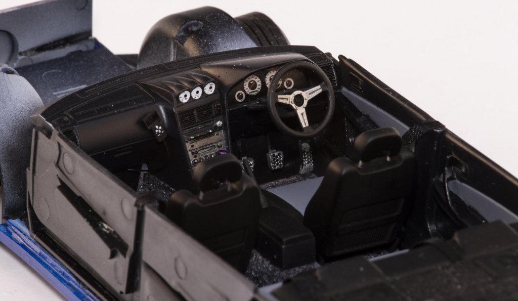

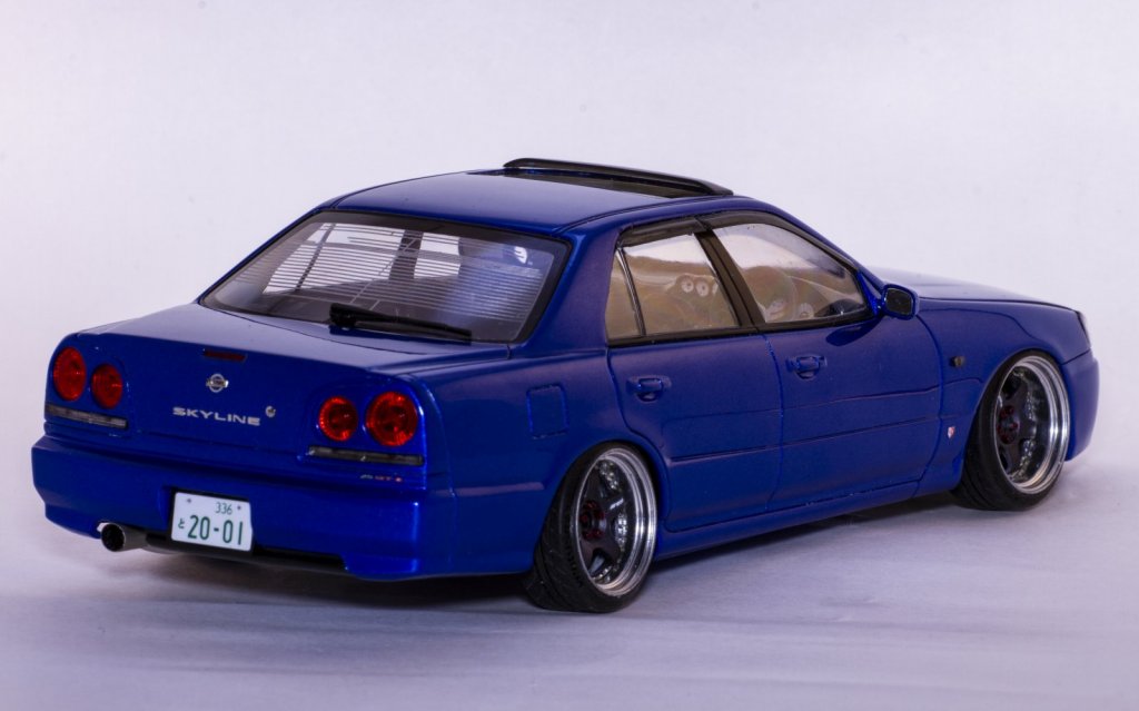

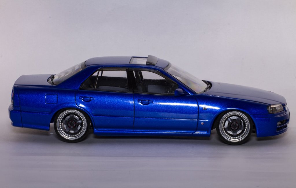

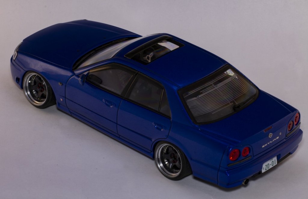

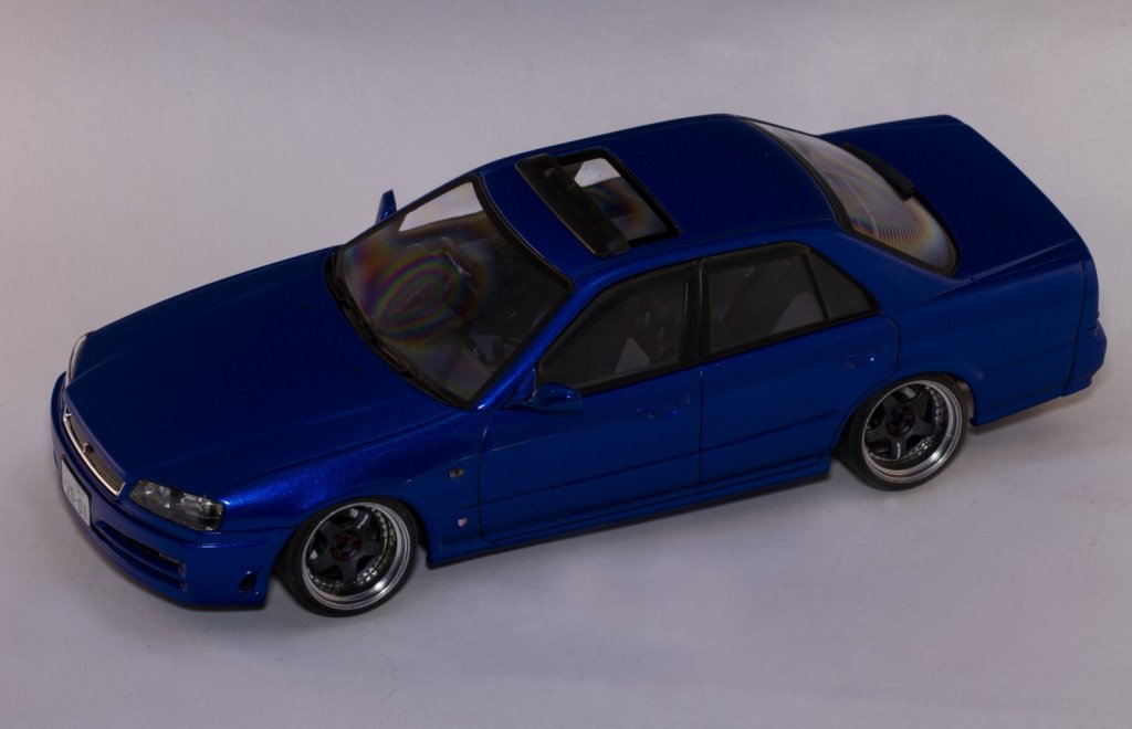

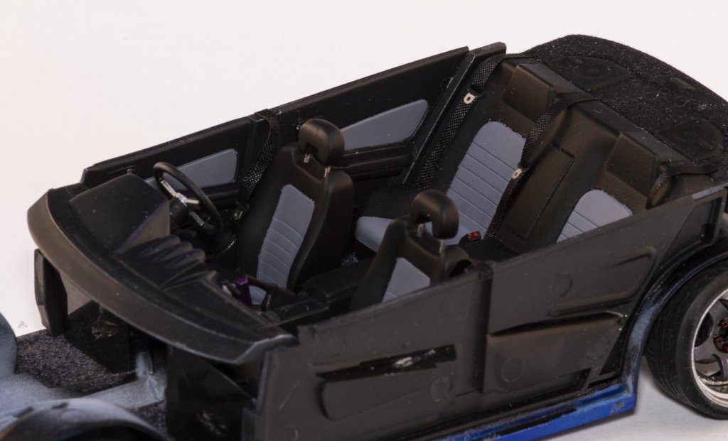

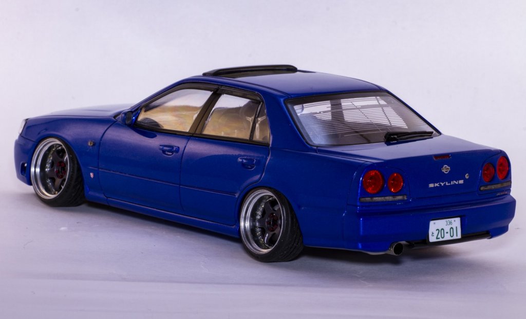

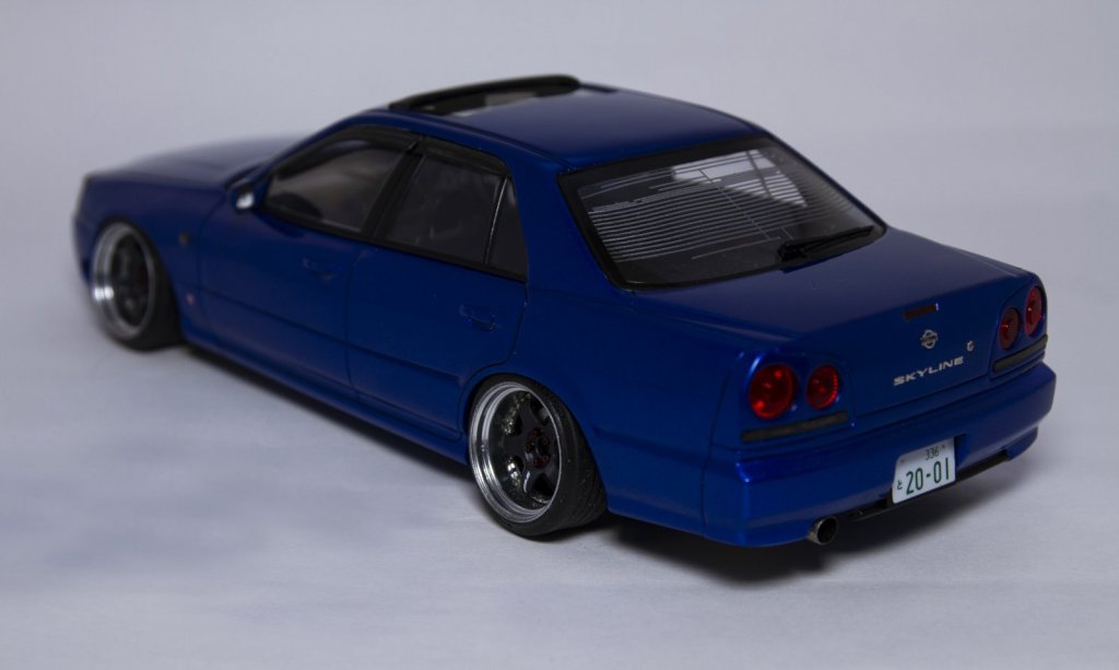

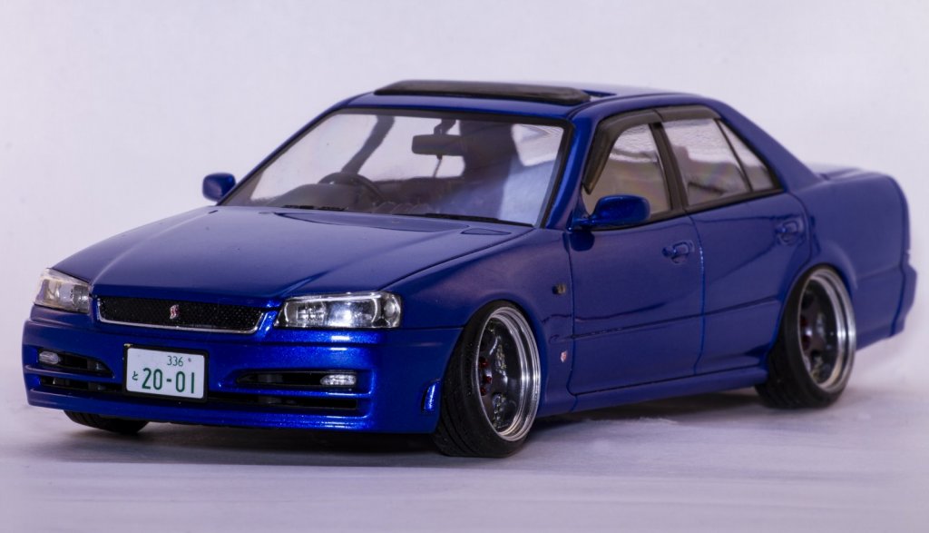

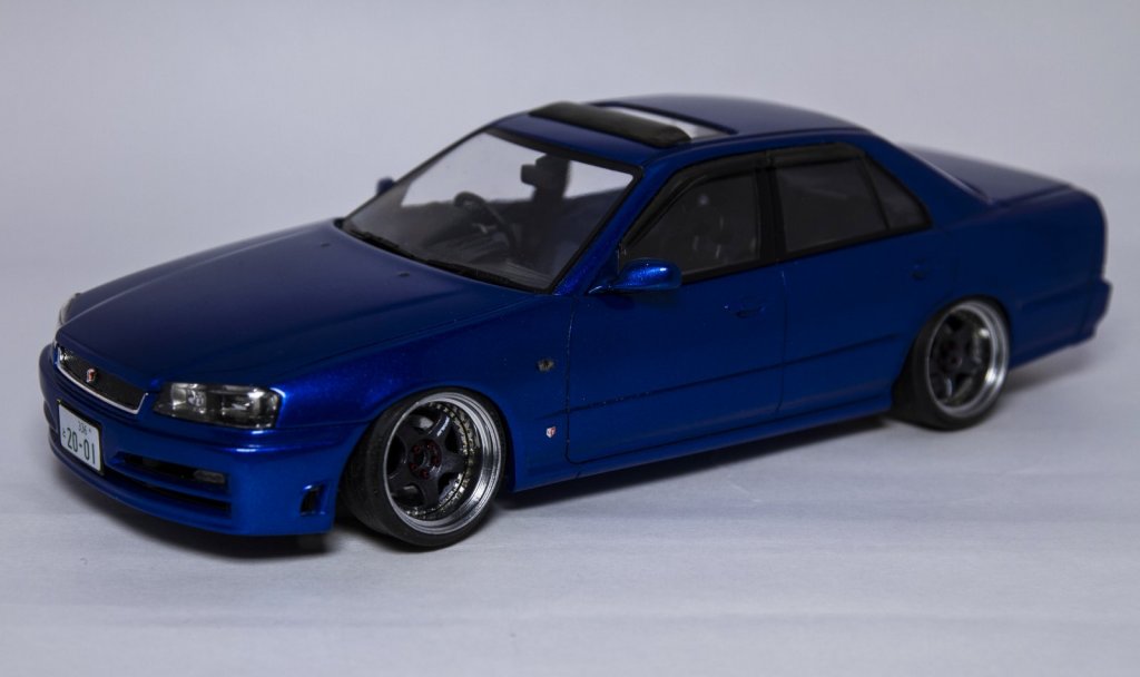

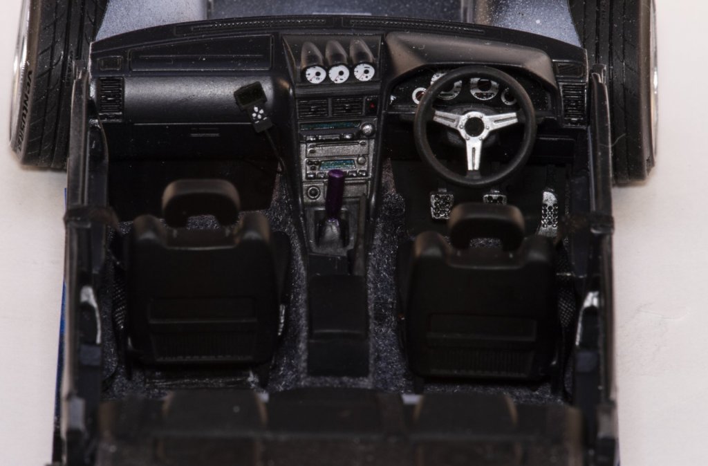

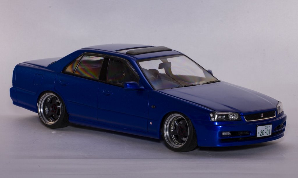

Популярный пост MS-nitrous 234 Опубликовано 15 Mar 2019, 09:19:07 Популярный пост Жалоба Поделиться Опубликовано 15 Mar 2019, 09:19:07 (изменено) Всем привет! Закончил первую в этом году модель Nissan Skyline ER34 от aoshima. На удивление построил достаточно быстро (2 месяца). При постройке было использовано: Краска автомобильная по коду Nissan, 2К лак. Из дополнений: Диски work meister s1 3p 18", резина Hankook Ventus, насадка на глушитель Kakimoto racing, "тетрис" управления двигателем на торпеду Apexi power FC (дополнения Fugu garage), флок на пол Scale Production. В салоне выпилены подголовники сидений водителя и пассажира, поставлены на направляющие и доделаны до оригинального вида, проделаны отверстия в ручках дверей (изначально все глухое), сделан небольшой развал, добавлены ремни безопасности с защелками. Зеркала от Tamiya Nissan Skyline R34 gtr. Из минусов: надо было сделать форсунки омывателя из литника, может потом капот перекрашу и переделаю В завершении: набор от аошимы получился с хорошей геометрией (старый ER34 uras имел проблемы с геометрией кузова и оптикой), но требует некоторых доработок, как всегда у аошимы непроливы на краях деталей, стекла требуют особого внимания и нужно подгонять, салон не отдельной частью, а все крепится на днище. Изменено 15 Mar 2019, 09:20:13 пользователем MS-nitrous 12 Ссылка на сообщение Поделиться на другие сайты
RadioCAT 704 Опубликовано 15 Mar 2019, 10:26:14 Жалоба Поделиться Опубликовано 15 Mar 2019, 10:26:14 (изменено) Хороший, стильный. Можно было б добавить писюльки и замки дверные отдельно, но это в следующей модели ;). И мне кажется интересно было бы капнуть белой краски в надписи на покрышках, раз уж там такое конское углубление. (Но это чисто моё мнение любителя вайтволлов и покрышек Goodyear и Hoosier). Из-за развала модель стоит на боковине колеса, но как это исправить я сам не знаю) Спойлер В целом приятный автомобильчик получился. Изменено 15 Mar 2019, 10:26:43 пользователем RadioCAT Ссылка на сообщение Поделиться на другие сайты
MS-nitrous 234 Опубликовано 15 Mar 2019, 10:44:14 Автор Жалоба Поделиться Опубликовано 15 Mar 2019, 10:44:14 спасибо, надо в дверной замок молотовым капнуть. Чтобы модель ровно стояла, как вариант использовать смоляные покрышки и сточить пятно контакта. Ссылка на сообщение Поделиться на другие сайты
lloegr 784 Опубликовано 15 Mar 2019, 14:23:50 Жалоба Поделиться Опубликовано 15 Mar 2019, 14:23:50 Хороший Скай. На фото яркость бы поправить и ББ. Буквально два клика в фотошопе: Спойлер 1 Ссылка на сообщение Поделиться на другие сайты

Alexander G 347 Опубликовано 15 Mar 2019, 19:44:52 Жалоба Поделиться Опубликовано 15 Mar 2019, 19:44:52 Модель понравилась. Стильно и аккуратно. С колесами что то не так, вот только не пойму что. Передние колеса кажутся крупнее задних. Может спереди вылет поменьше надо было сделать? Накладки на боковые окна и люк в наборе дают или самодел? 1 час назад, PETERSON сказал: @lloegr Поделись секретом, как в Фотошопе в два клика поправить ББ. Полагаю, что изображение -> автотон, изображение -> автоконтраст. Ссылка на сообщение Поделиться на другие сайты

MAXIM.GRK 97 Опубликовано 17 Mar 2019, 21:49:48 Жалоба Поделиться Опубликовано 17 Mar 2019, 21:49:48 Очень приятный скай, здорово что без всяких обвесов, но жаль, что с таким развалом, в остальном все чисто и красиво! Мне нравится! Из придирок: возможно есть смысл запачкать(затереть) шины, особенно внутреннюю часть, на которую большая часть веса авто приходится, педали неимоверной толщины и фотографии, надеюсь увидеть качественные фото с нормальным фоном и глубиной резкости. Ссылка на сообщение Поделиться на другие сайты
