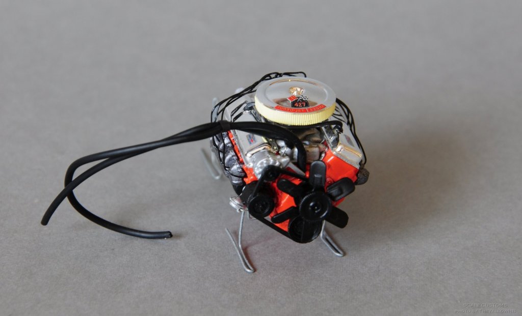

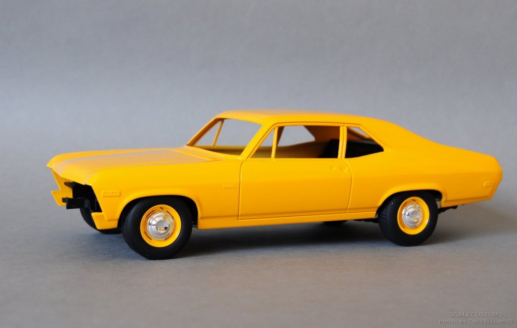

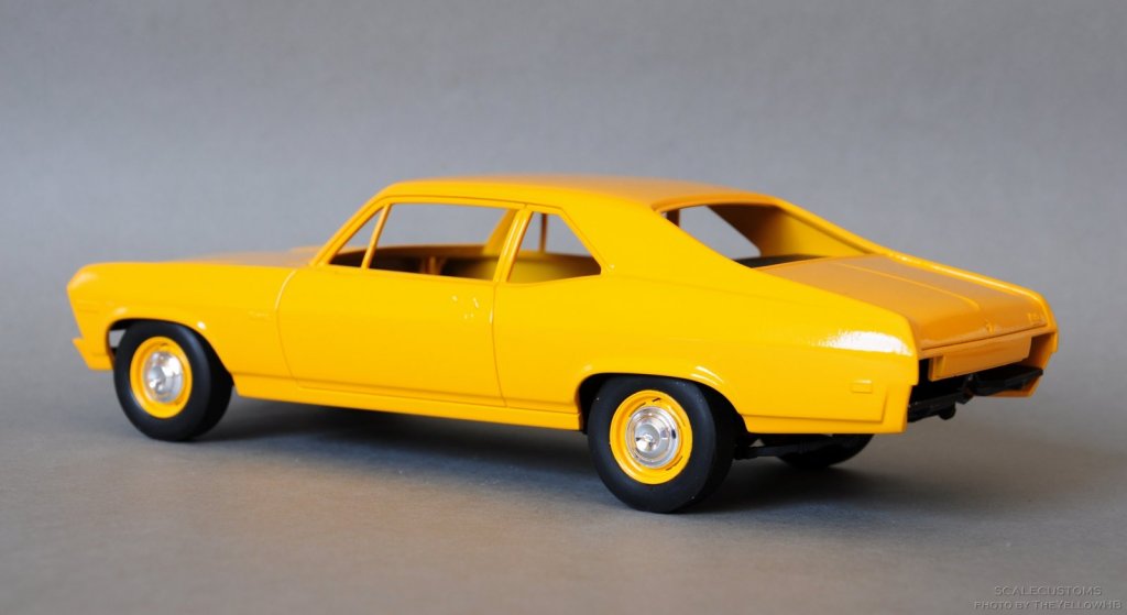

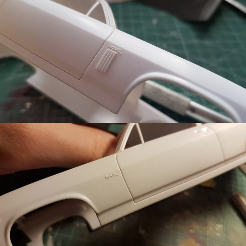

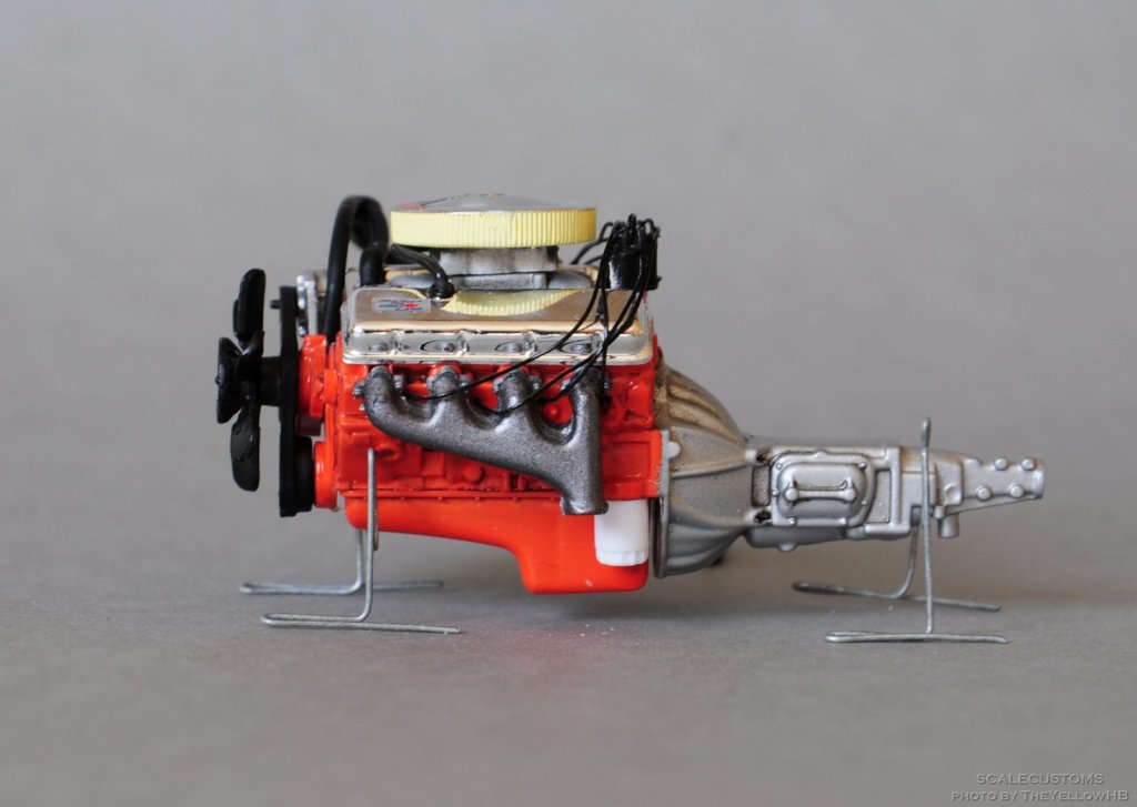

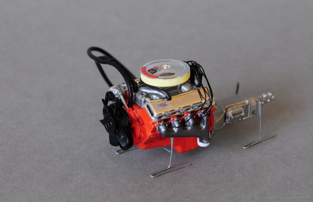

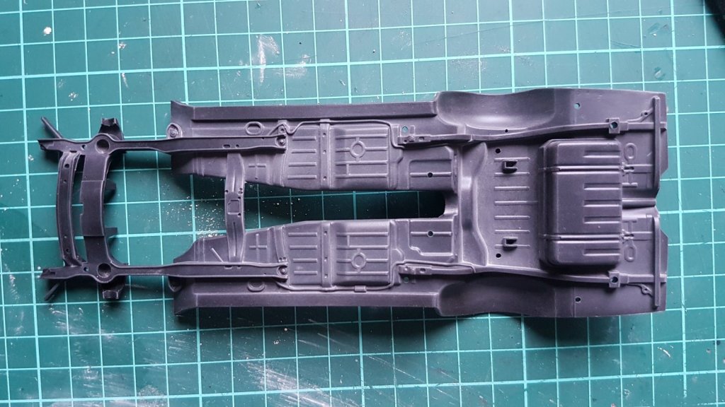

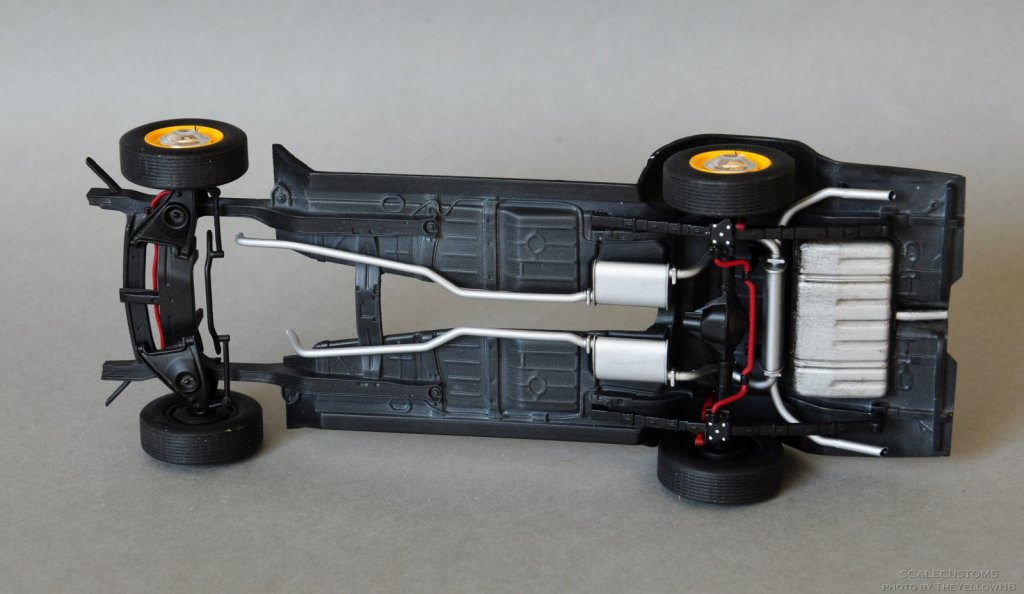

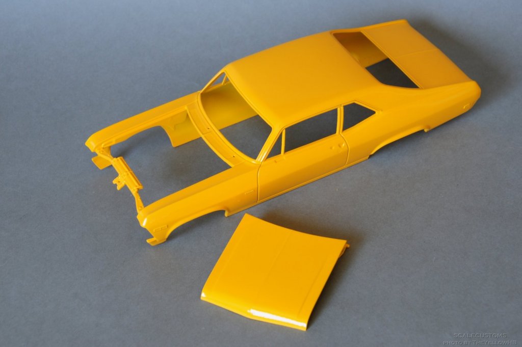

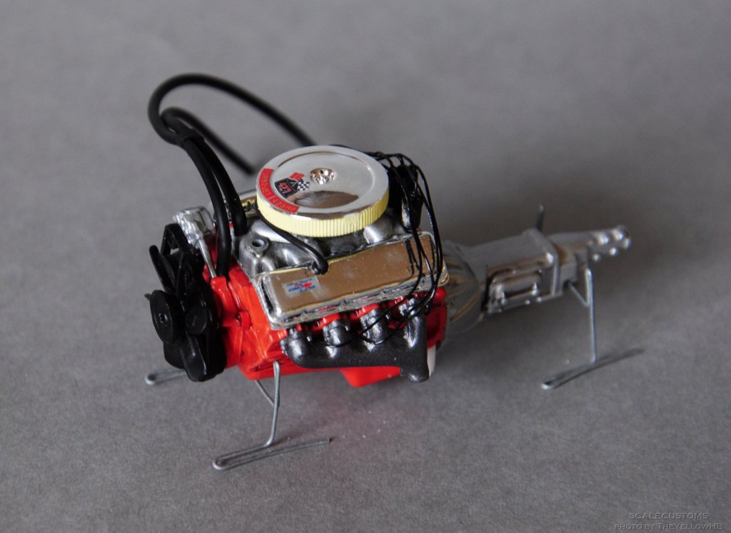

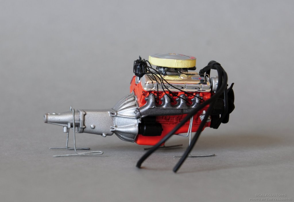

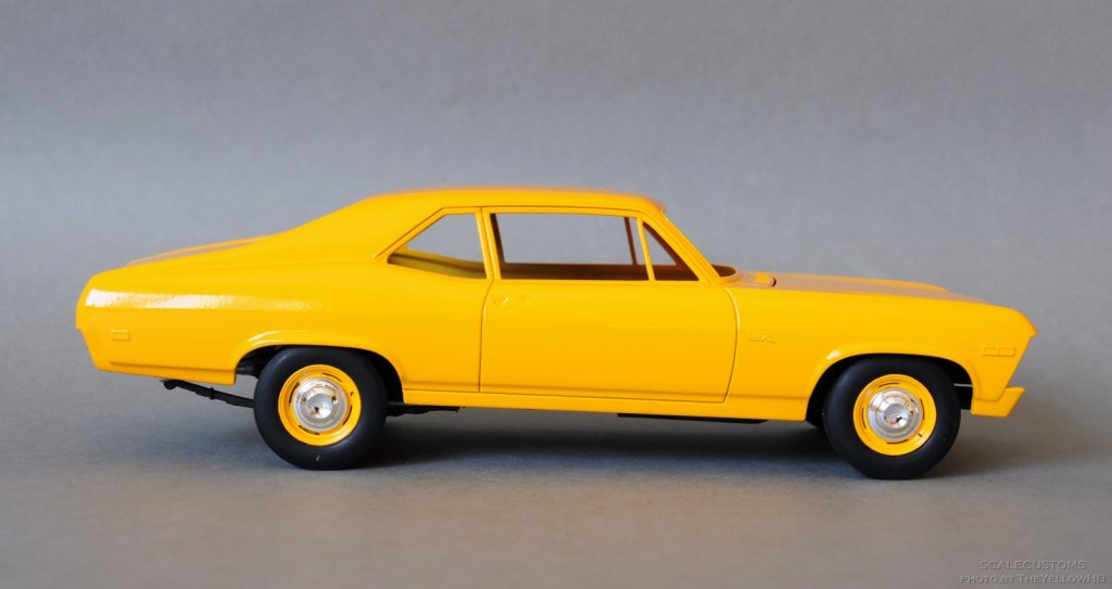

Популярный пост TheYellowHB 789 Опубликовано 27 Aug 2019, 17:23:32 Популярный пост Жалоба Поделиться Опубликовано 27 Aug 2019, 17:23:32 Приветствую! Пришло время рассказать о том самом батле с @Montana, о котором я упомянул в теме в Импрезой. Предполагалось построить модели американцев, схожие по деталировке и количеству деталей. Я взял набор от Revell, купленный на сертификат от места на какой-то из выставок в ТМ - Chevrolet Nova '69 в версии от Central Office Production Order. Мой оппонент выбрал 1970 Monte Carlo от AMT. А дальше, как я уже говорил, кузов был закосячен: я положил мало сухих слоев краски, поэтому по некоторым граням проступил грунт. Кузов отправился в перекрас, в срок закончить я уже не успевал. Баттл проигран. Но модель должна быть закончена в этом году! Нужно уже собрать что-то наконец Прототип прост - желтая стоковая COPO с 427-м мотором, дисками в цвет кузова, простым черным салоном. Правда у этой еще интересный капот и трекшбары: Работа с кузовом стандартна: убирание стыков, прорезание расшивки. Из необычного - вклеивание задней панели между фонарями. Жабры на крыльях долой: С расшивкой Ревелл накосячил: у настоящей Новы отдельное переднее крыло, порог и заднее крыло без шва. Американцы же нам дают все наоборот. Заметил это я только сегодня, когда кузов уже перекрашен и в лаке. Лишнюю расшивку замазывать уже не будем, а вот переднюю крыло-порог сделаем. Далее в работу пошел двигатель. Здесь ничего особо интересного - свечные провода из проволочки 0.3 мм, шланги печки из проводов от наушников с вставленными кусочками скрепки, пара газоотводных трубок из крышек в карбюратор и трубка из бензонасоса туда же. Мотор окрашен в TS-12 Orange, коробка и впуск в TS-30 Silver Leaf, коллектора в TS-38 Gun Metal. Родной хром решил оставить, ремни тоже (их не будет видно и было лень). Прошелся по нему смывкой и пылью. Наконец сваял себе из проволочки подставки. Да, кстати это мой первый законченный двигатель за все 9 лет моделизма Как видно на фотографиях, я не победил рисунок фильтра в местах крепления детали к литнику. Кто как борется с этим? Может попробую подкорректировать. Далее днище и ходовая. Ревелл дал шикарную детализацию, но совершенно забил на высоту подвески - из коробки получается азерстайл. В итоге морду я немного занизил, под задние серьги рессор сделал проставки. На концы выхлопных труб добавил наконечники проводов. Днище в черном грунте от Gunze, пыль пигментами от Wilder. При сборке увидел, что забыл покрасить бак, пришлось маскировать прямо по пигментам. Есть мысли добавить немного ржавчины, но что-то сомневаюсь в этом. С дисками тоже "привет" - они должны быть немного шире, колпаки не выходить за пределы диска. Чтобы хоть как-то исправить этот момент, я сточил привалочную плоскость колпака, так он встал немного глубже. Резину пошкурил и немного припылил протектор. Добавил ниппель. На сегодняшний момент ходовая выглядит так: Кузов покрашен в TS-47 Chrome Yellow и покрыт лаком TS-13: В итоге выходит что-то такое.: Накосячил все же с капотом - нужно было подклеить на задний торец около 1мм пластика, чтобы убрать щель. Хотелось бы все же морду пониже, но там уже нужно пилить, чего не хотелось, да и диски с резиной на зад хотелось бы пошире да пожирнее. Как здесь, идеально! Как-то так все это произошло. В процессе салон и остальная мелочь для подкапотного. 20 Ссылка на сообщение Поделиться на другие сайты
valek 1650 Опубликовано 28 Aug 2019, 05:34:57 Жалоба Поделиться Опубликовано 28 Aug 2019, 05:34:57 Что ж интересненько. 12 часов назад, TheYellowHB сказал: Кто как борется с этим? Судя по форме могу предположить, что надо нарезать как расшивку. Либо как на фото прототипа накрутить травленую сеточку. 1 Ссылка на сообщение Поделиться на другие сайты
cuba_13 3589 Опубликовано 29 Aug 2019, 18:52:17 Жалоба Поделиться Опубликовано 29 Aug 2019, 18:52:17 С огромнейшем удовольствием буду наблюдать. Обожаю Нову этого года выпуску, как, и в принципе, Новы. И именно эту коробку хочу себе из-за дивана спереди, в остальных наборах там два кресла. Двигло шикарное! Ссылка на сообщение Поделиться на другие сайты

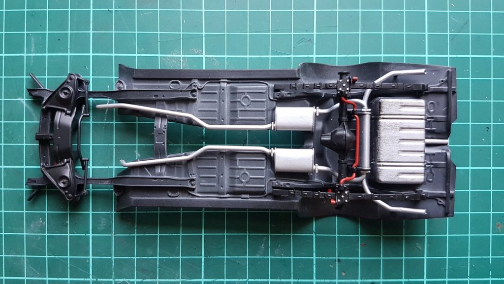

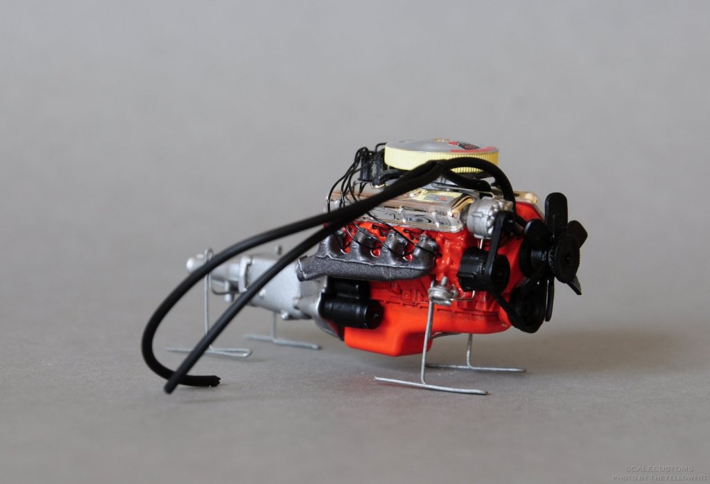

cuba_13 3589 Опубликовано 30 Aug 2019, 04:28:32 Жалоба Поделиться Опубликовано 30 Aug 2019, 04:28:32 В 27.08.2019 в 20:23, TheYellowHB сказал: я не победил рисунок фильтра в местах крепления детали к литнику. Кто как борется с этим? Андрей, если ты про это: То я обычно аккуратненько шлифую, а далее ещё аккуратнее скрайбером дорезаю. Но там не факт, что ровно выходит. Двигло шикарное! Только смущает отсутствие наклейки на маслофильтре, разве Ревелл её не дает этом наборе? Ну и ещё, насколько я могу разглядеть, тут шикарнейшая настолько детализация днища, что даже ремни под бензобак отлиты...так вот, они должны быть не в цвет бензобака. Чаще всего черные. Ссылка на сообщение Поделиться на другие сайты
