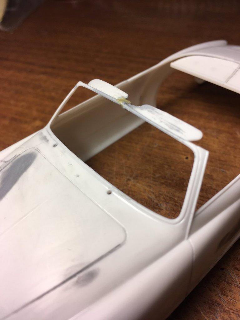

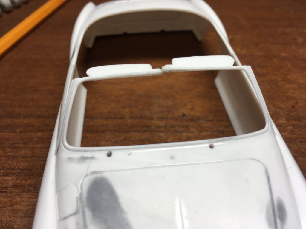

RBPencil 2655 Опубликовано 6 Feb 2020, 20:46:17 Жалоба Поделиться Опубликовано 6 Feb 2020, 20:46:17 Не нашел тему подходящую. В других как-то не комильфо задавать этот вопрос. И так. Ганзовский Карман. Рамка лопнула в самом тонком месте после снятия поддержек/распорок (мешали примерке) и как итог после второго третьего скрещивания кузова и днища она лопнула. Склеивание модельным клеем, ЦА и 2К клеем успехов не принесли. Рамка тонкая (2мм примерно). Сейчас думаю с внутренней стороны приклеить пластик, но что-то сомнения берут в успешном решении проблемы. Конечно можно пойти путем установки крыши, но она прозрачная и покраска её тот ещё танец с бубном (уже проходили на Изетте). Так что жду предложений и советов. Ссылка на сообщение Поделиться на другие сайты

PETERSON 10164 Опубликовано 6 Feb 2020, 20:57:42 Жалоба Поделиться Опубликовано 6 Feb 2020, 20:57:42 Штифт из стальной проволоки 0,8 мм, посаженный на циакрин. 1 Ссылка на сообщение Поделиться на другие сайты
RBPencil 2655 Опубликовано 6 Feb 2020, 21:08:03 Автор Жалоба Поделиться Опубликовано 6 Feb 2020, 21:08:03 8 минут назад, Joey_in_Scale сказал: Я бы попробовал посередине вырезать миллиметрик, проложить эпоксидки 2к, сверху залить обычном моментом и вышкурить Не выйдет, слишком тонко и так. Спасибо за совет 8 минут назад, PETERSON сказал: Штифт из стальной проволоки 0,8 мм, посаженный на циакрин. Про штифт даже не подумал, как-то не сообразил. Но подожду ещё варианты. Спасибо. Ссылка на сообщение Поделиться на другие сайты
Bogdan 350 Опубликовано 6 Feb 2020, 21:10:47 Жалоба Поделиться Опубликовано 6 Feb 2020, 21:10:47 В клею растворить пластик, обмазать , обточить. 1 Ссылка на сообщение Поделиться на другие сайты
RBPencil 2655 Опубликовано 6 Feb 2020, 21:13:01 Автор Жалоба Поделиться Опубликовано 6 Feb 2020, 21:13:01 Только что, Bogdan сказал: В клею растворить пластик, обмазать , обточить. Думал об этом, но пока оставил этот вариант на самый последний момент (был не удачный опыт лет 20 назад). Спасибо Ссылка на сообщение Поделиться на другие сайты
Bogdan 350 Опубликовано 6 Feb 2020, 21:15:52 Жалоба Поделиться Опубликовано 6 Feb 2020, 21:15:52 Расшить зазор, вставить кусок пластика, пролить клеем, лишнее убрать Ссылка на сообщение Поделиться на другие сайты
RBPencil 2655 Опубликовано 6 Feb 2020, 21:19:16 Автор Жалоба Поделиться Опубликовано 6 Feb 2020, 21:19:16 1 минуту назад, Bogdan сказал: Расшить зазор, вставить кусок пластика, пролить клеем, лишнее убрать Взял на заметку, но это только после штифта попробую, но что-то подсказывает что не выйдет Ссылка на сообщение Поделиться на другие сайты
PETERSON 10164 Опубликовано 6 Feb 2020, 22:03:23 Жалоба Поделиться Опубликовано 6 Feb 2020, 22:03:23 52 минуты назад, RBPencil сказал: Про штифт даже не подумал, как-то не сообразил. Я таким способом отремонтировал или собрал огромное количество изделий, от ножек зеркал и отломанных балок мостов на моделях до дужек очков и корпусов динамиков беспроводных наушников. Вот тут наглядно. http://forum.autoinscale.com/viewtopic.php?pid=192382#p192382 Сидит намертво. Скорее отломается в другом месте, нежели в отремонтированном. 1 Ссылка на сообщение Поделиться на другие сайты
RBPencil 2655 Опубликовано 7 Feb 2020, 06:47:25 Автор Жалоба Поделиться Опубликовано 7 Feb 2020, 06:47:25 8 часов назад, PETERSON сказал: Я таким способом отремонтировал или собрал огромное количество изделий, от ножек зеркал и отломанных балок мостов на моделях до дужек очков и корпусов динамиков беспроводных наушников. Вот тут наглядно. http://forum.autoinscale.com/viewtopic.php?pid=192382#p192382 Сидит намертво. Скорее отломается в другом месте, нежели в отремонтированном. Это ВИП почему-то не видел или забыл про его существование. Ссылка на сообщение Поделиться на другие сайты
Driver 1215 Опубликовано 8 Feb 2020, 13:24:49 Жалоба Поделиться Опубликовано 8 Feb 2020, 13:24:49 Соглашусь с Михаилом - штифт отличный вариант. Я много чего подобным образом ремонтирую. Ссылка на сообщение Поделиться на другие сайты
RBPencil 2655 Опубликовано 8 Feb 2020, 14:27:35 Автор Жалоба Поделиться Опубликовано 8 Feb 2020, 14:27:35 @PETERSON @Driver Штифты наше ВСЁ!!! Этот вариант лучшим способом был. Теперь шпатлёвка и выравнивание поверхности. теперь как камень место стыка. Ещё раз спасибо за совет. Чуть кривовато встало , но выравнивание ни кто ещё не отменял 1 Ссылка на сообщение Поделиться на другие сайты
