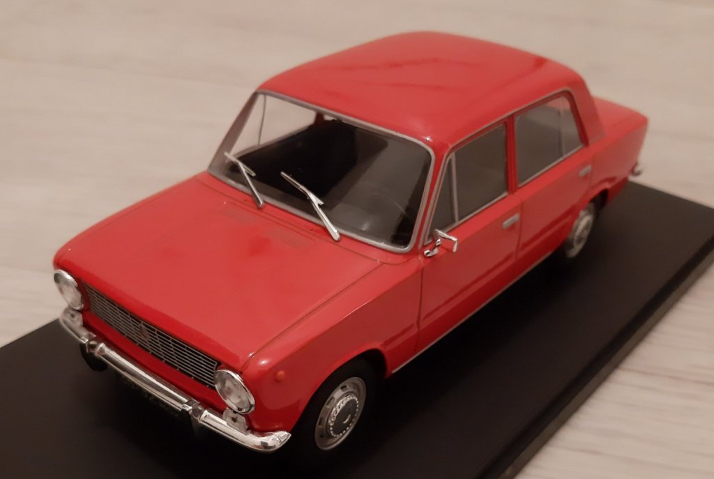

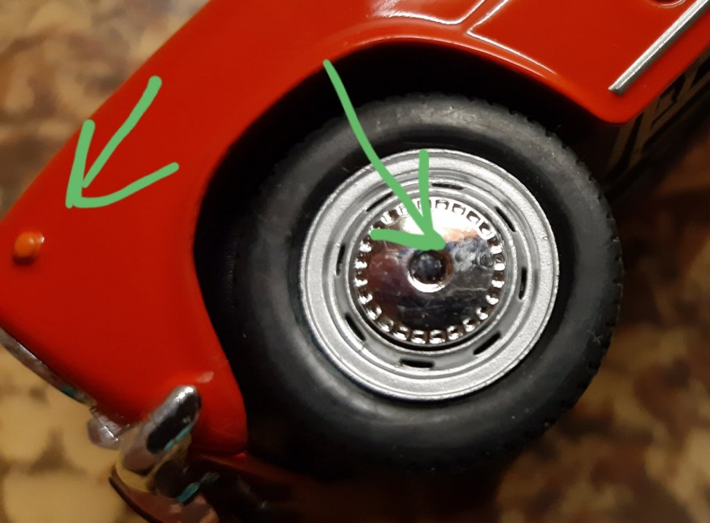

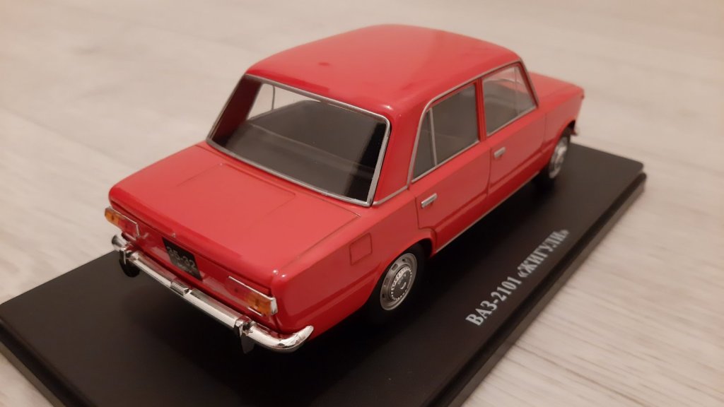

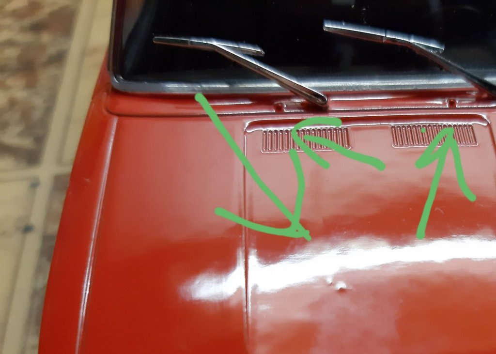

Arcturus_Raix 45 Опубликовано 16 Feb 2020, 18:51:34 Жалоба Поделиться Опубликовано 16 Feb 2020, 18:51:34 (изменено) Доброго времени суток, товарищи моделисты! Долгое время я смотрел со стороны на творения на данном форуме и вот сам созрел для своего первого WIP'а. Планировал сделать это давно и думал, что будет модель от тамии, аошимы, ревелла и т.д., но, в связи с наступающим праздником 23 февраля, моей невестой мне был подарен ВАЗ-2101 от фирмы Ашет в масштабе 1/24. По неопытности создал тему не в том разделе. Уважаемая администрация, перенесите, пожалуйста, тему в раздел для начинающих. Так же сразу возник вопрос: как добавить фото с телефона? Изменено 17 Feb 2020, 03:28:23 пользователем Arcturus_Raix 1 Ссылка на сообщение Поделиться на другие сайты

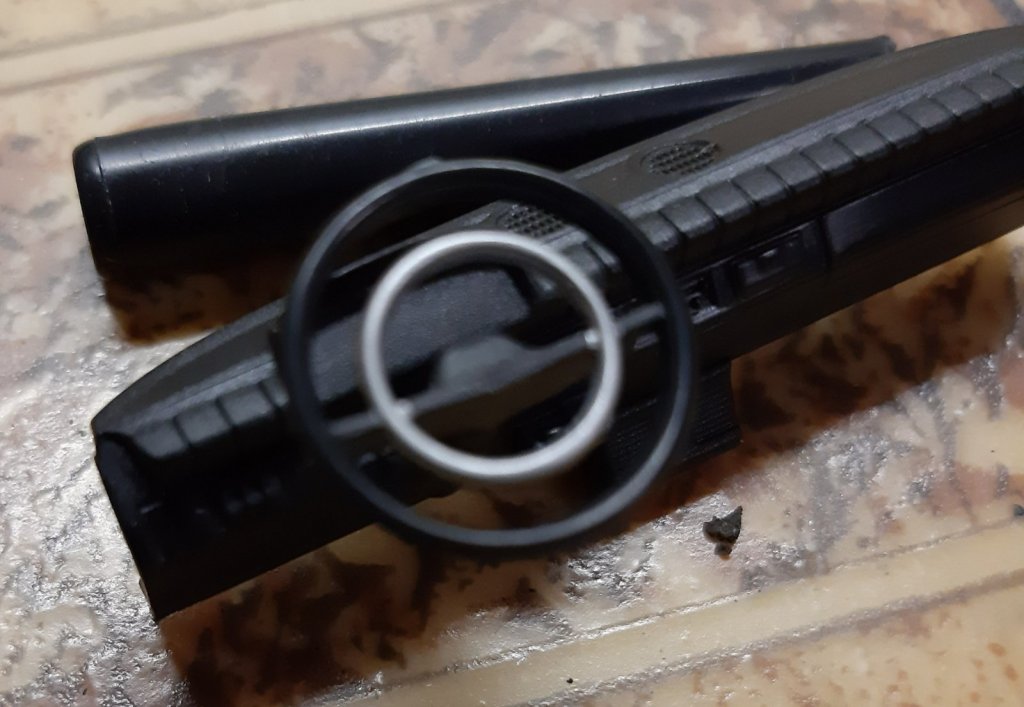

oper 923 Опубликовано 17 Feb 2020, 04:55:53 Жалоба Поделиться Опубликовано 17 Feb 2020, 04:55:53 Обод можно согнуть из медной проволоки, кончики спаять. На счёт замечаний по окраске - если тянуть окраски и детализацию, ценник значительно вырастет. А ещё местный сборщик подобных моделей, может потерять клиентов) 1 Ссылка на сообщение Поделиться на другие сайты
Arcturus_Raix 45 Опубликовано 17 Feb 2020, 05:46:54 Автор Жалоба Поделиться Опубликовано 17 Feb 2020, 05:46:54 48 минут назад, oper сказал: Обод можно согнуть из медной проволоки, кончики спаять. На счёт замечаний по окраске - если тянуть окраски и детализацию, ценник значительно вырастет. А ещё местный сборщик подобных моделей, может потерять клиентов) Спасибо за подсказку на счет обода По счет краски в планах полный перекрас, фототравление и розочка на ручку КПП. 2 Ссылка на сообщение Поделиться на другие сайты
Шефф 913 Опубликовано 17 Feb 2020, 07:34:11 Жалоба Поделиться Опубликовано 17 Feb 2020, 07:34:11 Я на своей двойке, сделал кольцо из бисерной проволки. Ссылка на сообщение Поделиться на другие сайты
Arcturus_Raix 45 Опубликовано 17 Feb 2020, 08:09:00 Автор Жалоба Поделиться Опубликовано 17 Feb 2020, 08:09:00 34 минуты назад, Шефф сказал: Я на своей двойке, сделал кольцо из бисерной проволки. А где-то можно взглянуть на конечный результат? Ссылка на сообщение Поделиться на другие сайты
Шефф 913 Опубликовано 17 Feb 2020, 14:54:51 Жалоба Поделиться Опубликовано 17 Feb 2020, 14:54:51 (изменено) 6 часов назад, Arcturus_Raix сказал: А где-то можно взглянуть на конечный результат? https://vk.com/wall364557780_1372 правда на фото кольца почти не видно:( Изменено 17 Feb 2020, 14:57:18 пользователем Шефф 1 Ссылка на сообщение Поделиться на другие сайты

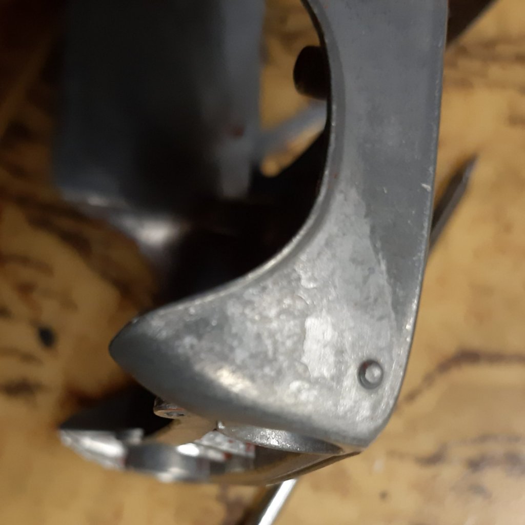

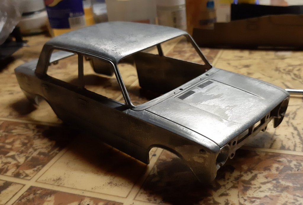

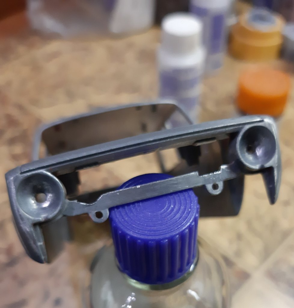

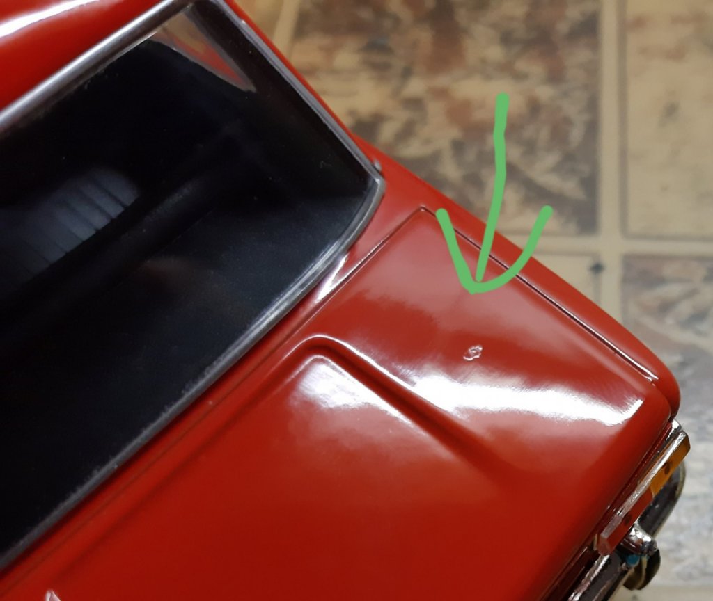

Arcturus_Raix 45 Опубликовано 18 Feb 2020, 03:32:58 Автор Жалоба Поделиться Опубликовано 18 Feb 2020, 03:32:58 12 часов назад, Шефф сказал: https://vk.com/wall364557780_1372 правда на фото кольца почти не видно:( Ааа это Вы) видел вашу "двойку". Хорошая работа Спасибо за совет и пример выполнения. Немного обновлю WIP. Искупал кузов в 646 растворителе. Вонь жуткая, но за то быстро оголяет металл Хотелось бы отметить один момент. После снятия краски осматривал кузов. Сделан он довольно детально и даже у поворотника есть как стекло, так и хромированное(в оригинале) колечко. Правда с покраской беда, а так модельщику, который это спроектировал, респект Далее в планах грунт,для проявки косяков, шпатля, если будет необходимость, ну и в цвет Ссылка на сообщение Поделиться на другие сайты
oper 923 Опубликовано 18 Feb 2020, 04:57:52 Жалоба Поделиться Опубликовано 18 Feb 2020, 04:57:52 Перед тем, как будешь наносить финальный слой грунта, шлифони кузов ещё раз. Это позволит снять слой окисления металла и грунт прилипнет лучше. Иначе есть шанс сколов или отрыва. На счёт снятия краски, в Леруа Мерлен есть жижа для снятия старой краски. В стеклянной бутылке, стоит примерно 150р, пахнет уксусом, снимает краску на ура. Значительно быстрее чем спирт или растворитель. К этой копейке есть фототравление, решетка радиатора и какие то мелочи. Ссылка на сообщение Поделиться на другие сайты

Arcturus_Raix 45 Опубликовано 18 Feb 2020, 06:13:52 Автор Жалоба Поделиться Опубликовано 18 Feb 2020, 06:13:52 1 час назад, oper сказал: Перед тем, как будешь наносить финальный слой грунта, шлифони кузов ещё раз. Это позволит снять слой окисления металла и грунт прилипнет лучше. Иначе есть шанс сколов или отрыва Спасибо большое за совет! Пластик я собирал не раз, а вот такой тонкости с покраской цинка не знал. 1 час назад, oper сказал: К этой копейке есть фототравление, решетка радиатора и какие то мелочи. 1 час назад, Шефф сказал: И даже травленые поворотники на крыло, с колечком. Как раз заказал на днях два набора: один с решёткой, а второй с "телевизором". Правда есть вопросТак как я собираю именно 2101, а не 21011, то стоит ли устанавливать брызговики? Ссылка на сообщение Поделиться на другие сайты

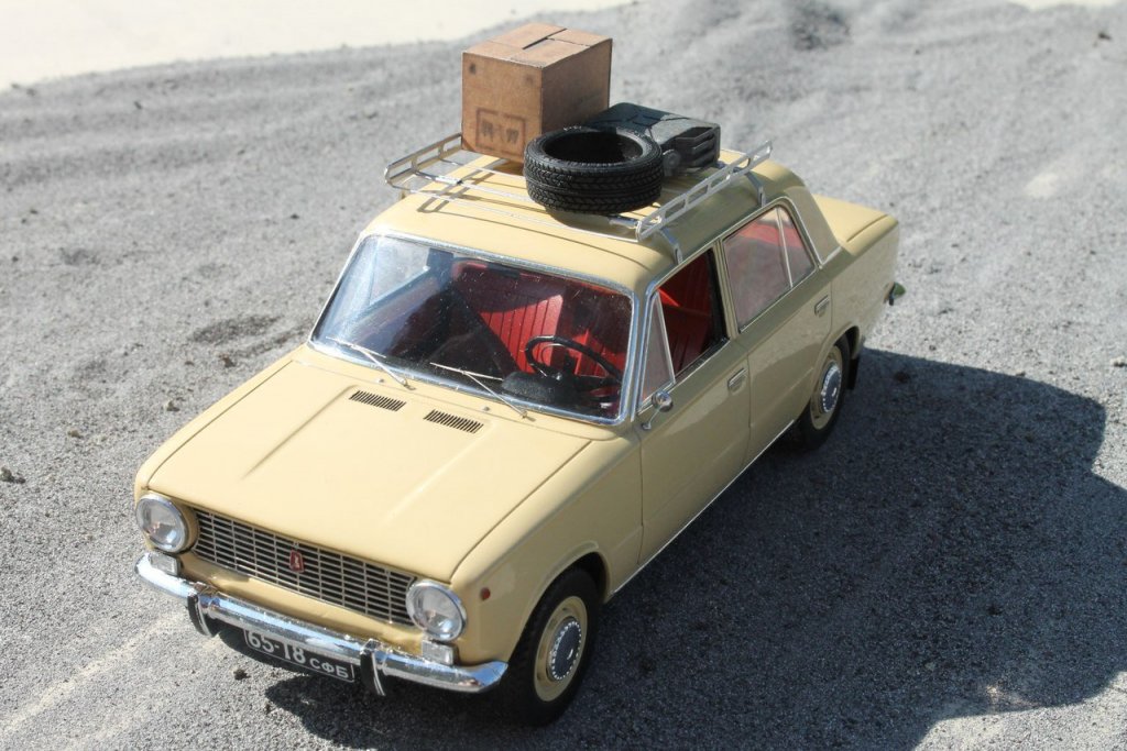

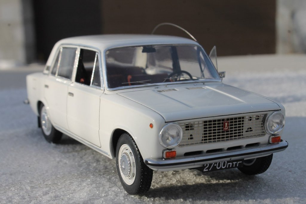

Александр1978 2097 Опубликовано 18 Feb 2020, 12:37:55 Жалоба Поделиться Опубликовано 18 Feb 2020, 12:37:55 (изменено) 9 часов назад, Arcturus_Raix сказал: Далее в планах грунт,для проявки косяков, шпатля, если будет необходимость, ну и в цвет Лучше выводить все косяки в металле ,так проще будет. Удачи ,интересно посмотреть на результат Одна из первых копеек ,тринадцатая.Сделана полтора года назад еще . Эту фотку думаю видели все кому не лень ,из тестовой серии еще модель собрана и покрашена Изменено 18 Feb 2020, 12:53:21 пользователем Александр1978 1 Ссылка на сообщение Поделиться на другие сайты

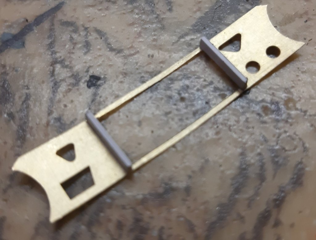

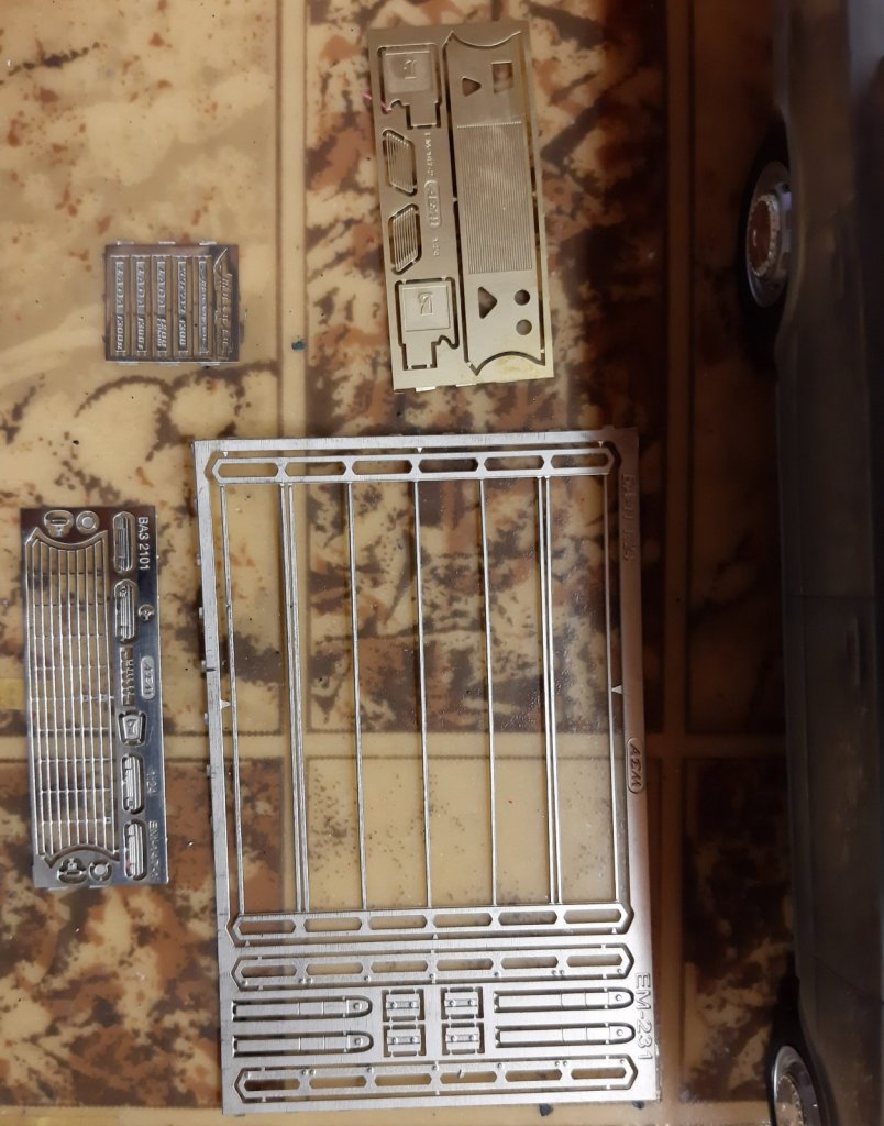

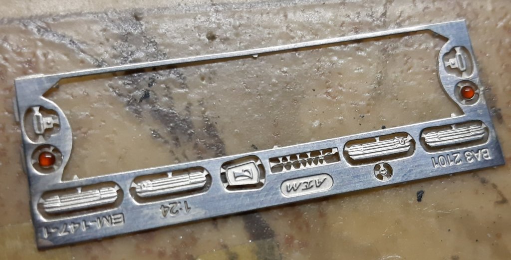

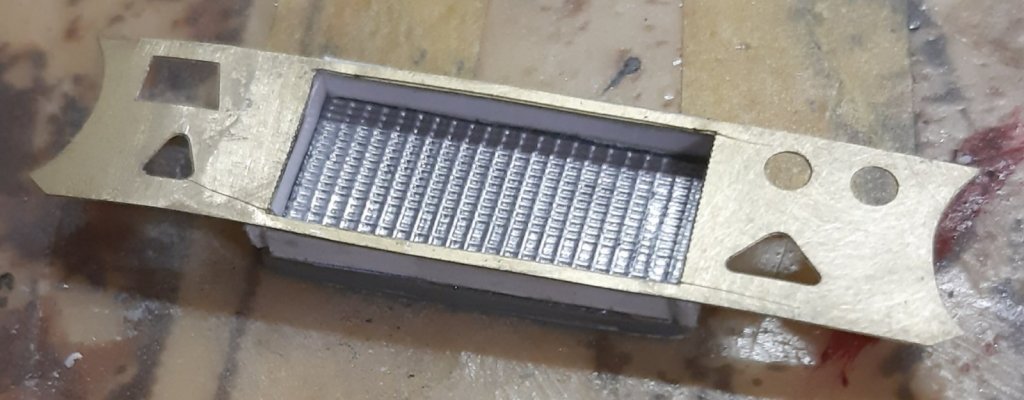

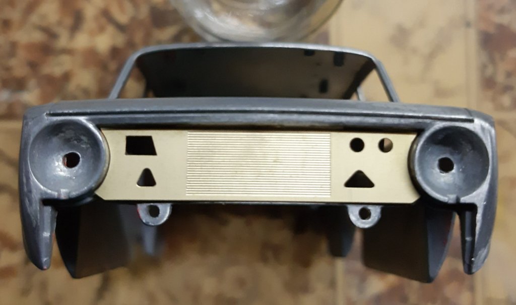

Arcturus_Raix 45 Опубликовано 19 Feb 2020, 02:44:24 Автор Жалоба Поделиться Опубликовано 19 Feb 2020, 02:44:24 (изменено) @Александр1978Спасибо! Получил вчера фототравление от Etch Models (https://vk.com/etch_models)Качество порадовало: всё сделано хорошо читаемым, необходимая деталь легко отделяется от подложки и обрабатывается, каких-либо косяков не заметил. Выражаю огромную благодарность данному магазину Изменено 19 Feb 2020, 02:44:44 пользователем Arcturus_Raix 1 Ссылка на сообщение Поделиться на другие сайты

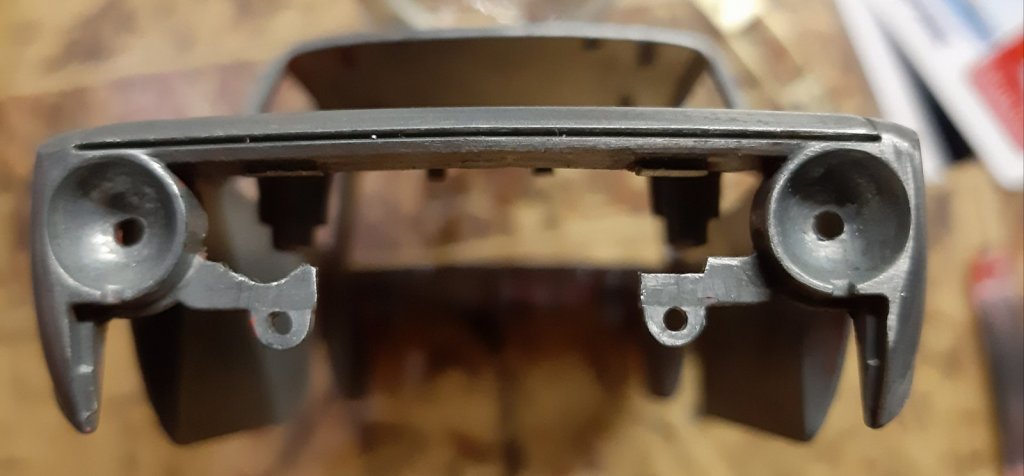

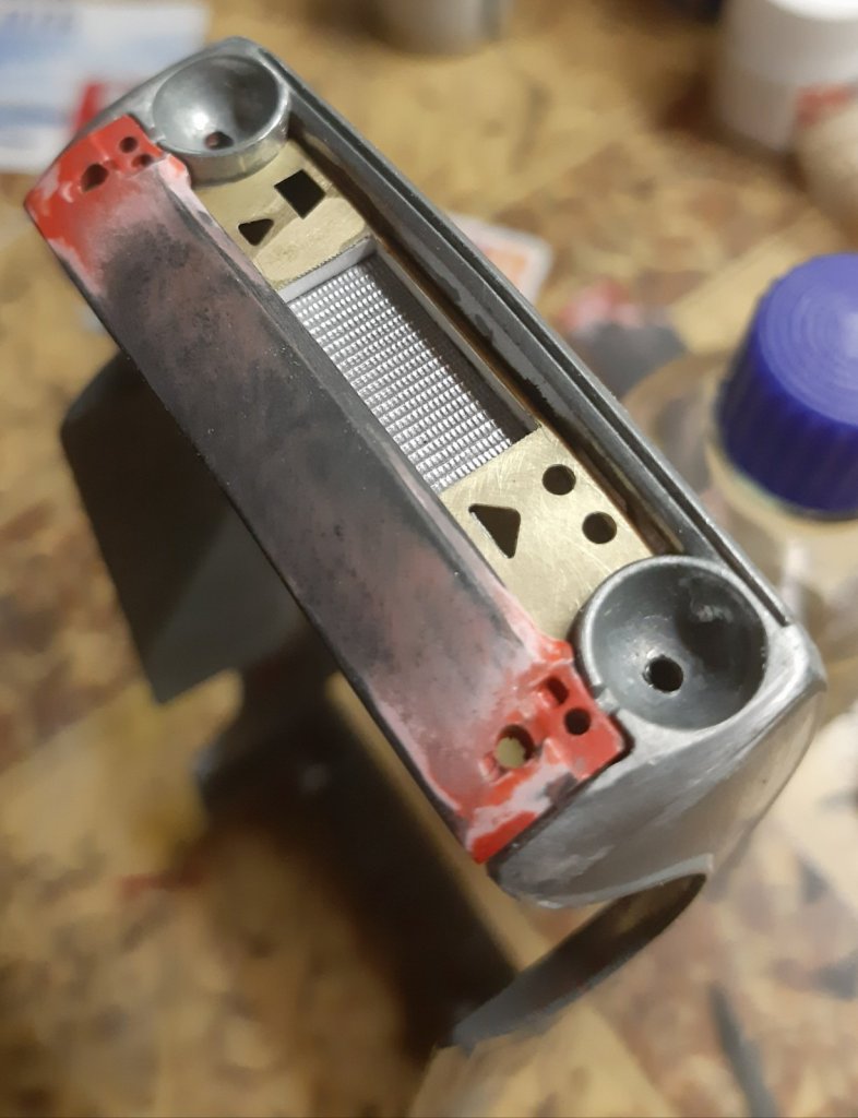

Популярный пост Arcturus_Raix 45 Опубликовано 20 Feb 2020, 03:48:35 Автор Популярный пост Жалоба Поделиться Опубликовано 20 Feb 2020, 03:48:35 (изменено) Покажу и опишу немного прогресса Были выпилины лишние элементы и сделана нужная форма оставшимся. Нужно это для того, чтобы ничего лишнего не было видно в отверстия травленой детали. Выступы сверху оставил для того, чтобы было куда упереться при установке вышеупомянутой. Ничего не склеено, а просто приложено. Так же покрасил поворотники. Рецепт прост: зубочисткой нанес на деталь Micro Kristal Klear от Мicroscale, затем,после полного высыхания, уже оранжевым клиром от тамии капнул сверху. Результат порадовал, особенно с учётом того факта, что у меня почему-то при покраске клирами образуются пузырьки, а тут получилось всё с первой попытки Изменено 20 Feb 2020, 05:00:14 пользователем Arcturus_Raix 5 Ссылка на сообщение Поделиться на другие сайты
Tolibass 7400 Опубликовано 20 Feb 2020, 06:29:24 Жалоба Поделиться Опубликовано 20 Feb 2020, 06:29:24 Классно! Только вот радиатор наверно надо тоже вырезать и углубить на пару миллиметров, и красить отдельно от передней панели. Я эту модель не переделывал, у нас её купить нет возможности, но видел вроде так делали. 1 Ссылка на сообщение Поделиться на другие сайты

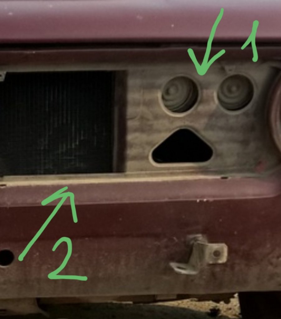

Arcturus_Raix 45 Опубликовано 20 Feb 2020, 08:46:30 Автор Жалоба Поделиться Опубликовано 20 Feb 2020, 08:46:30 1 час назад, Tolibass сказал: Классно! Только вот радиатор наверно надо тоже вырезать и углубить на пару миллиметров, и красить отдельно от передней панели. Я эту модель не переделывал, у нас её купить нет возможности, но видел вроде так делали. На счет радиатора - вынашивал я такую мысль и буду делать. Посмотрев много фото в интернете, решил, что добавлю еще звуковой сигнал (1), и переверну радиатор вертикально (2). WIP'ов я по этой модели не видел если честно, попадались только фото готовых проектов. А на счет самой модели Вы можете ее заказать У меня в городе модельных магазинов нет вообще и максимум, что можно купить - это "Звезду" бтт С химией такая же беда Ну и журнальные серии у меня в городе так же не продают. Одним словом, я Вас прекрасно понимаю в этом плане 1 Ссылка на сообщение Поделиться на другие сайты

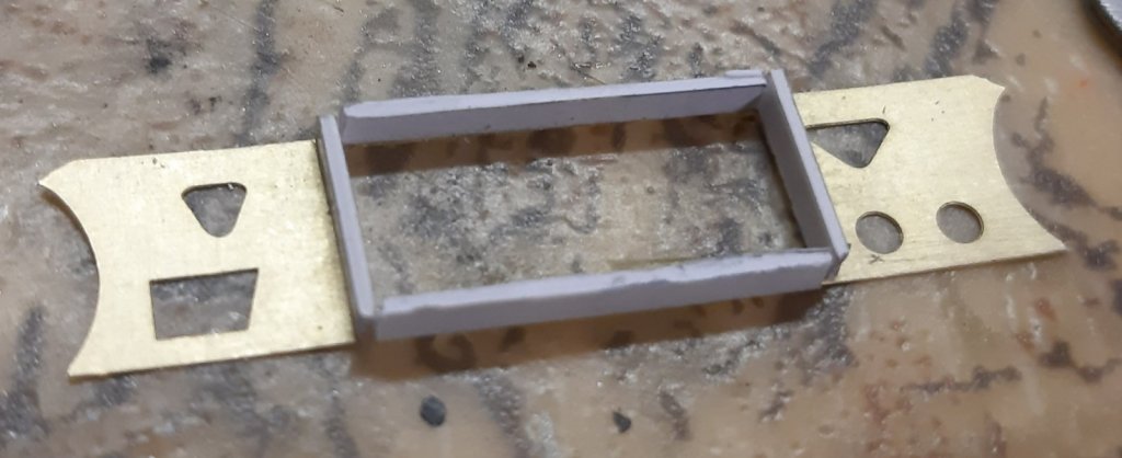

Популярный пост Arcturus_Raix 45 Опубликовано 21 Feb 2020, 03:41:37 Автор Популярный пост Жалоба Поделиться Опубликовано 21 Feb 2020, 03:41:37 (изменено) Продолжим Сначала был вырезан стандартный радиатор из травления. Затем нарезал полосок из пластика и обклеил периметр отверстия, придав тем самым форму некоего углубления, как на реальном авто. Затем, просто приклеил сверху кусок радиатора из набора 300zx от тамии, загубленного мной еще в 2013 году. Далее началась примерка по месту. Из-за появившегося короба панель никак не вставала на местоВ конечном итоге я взял в руки полотно по металлу и, как в старом анекдоте, обработал лишнее напильником По итогу все собрал воедино без клея. Выглядит уж явно лучше чем просто плоский передок далее нужно будет изготовить звуковой сигнал и можно весь этот бутерброд, наконец-то, покрасить Изменено 21 Feb 2020, 03:42:13 пользователем Arcturus_Raix 9 Ссылка на сообщение Поделиться на другие сайты

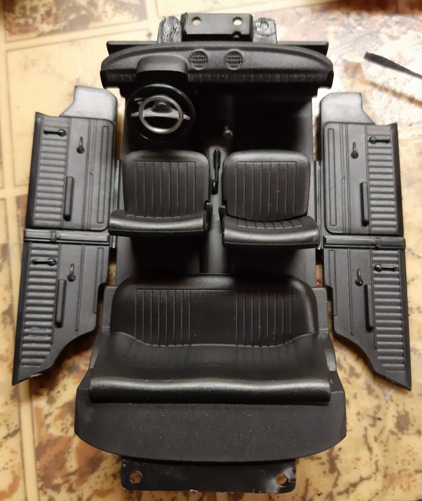

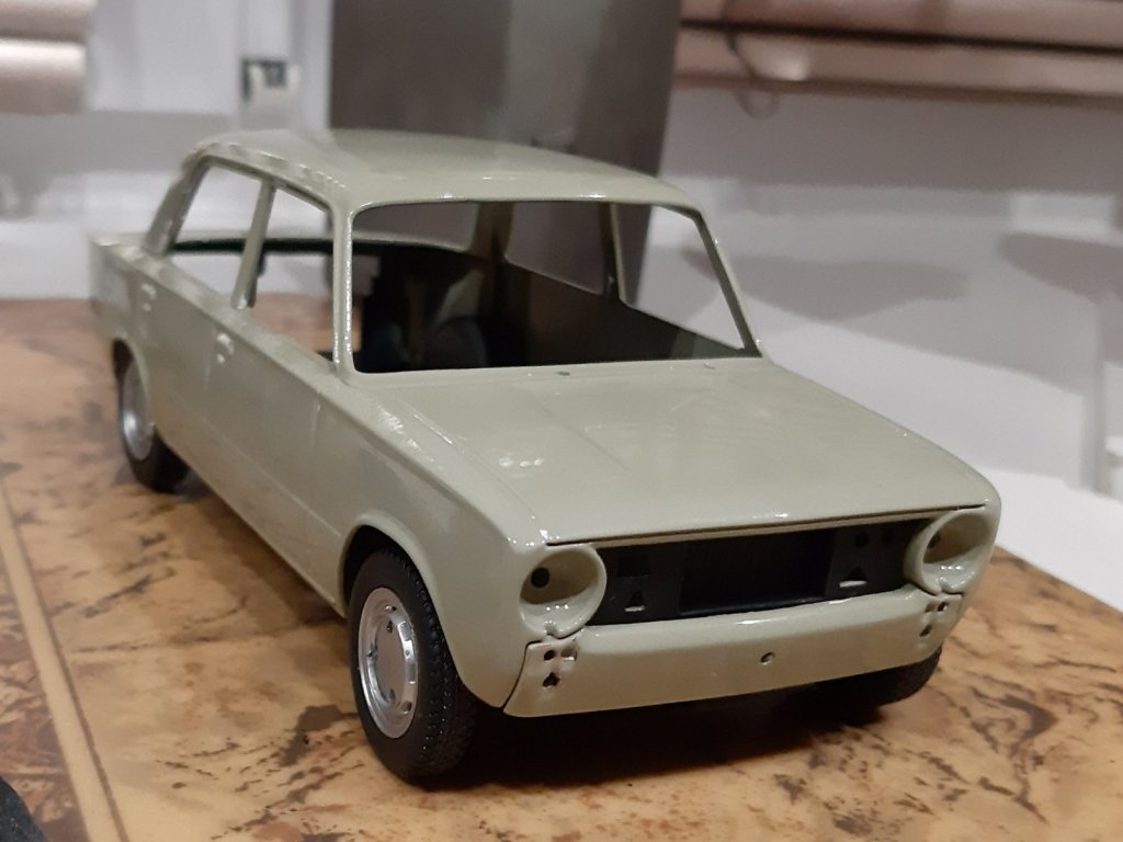

Популярный пост Arcturus_Raix 45 Опубликовано 26 Feb 2020, 03:27:30 Автор Популярный пост Жалоба Поделиться Опубликовано 26 Feb 2020, 03:27:30 (изменено) Продолжимчуть-чуть) Был покрашен кузов в бежевый цвет. Пока ничего не полировано, жду когда лак кристализуется окончательно. Была использована краска и 1к лак фирмы "Bosny". Далее в планах заняться днищем, а так же салоном. Днище будет выкрашено в цвет кузова с покраской различных элементов черными/серебристыми цветами, ну и попачкать конечно же. Вот с салоном вопрос: в какой цвет красить?у меня три варианта, это - коричневый, вишнёвый или красныйКрасить в бежевый не думаю, что стоит т.к. затеряется, наверное, на фоне кузова. Изменено 26 Feb 2020, 03:42:10 пользователем Arcturus_Raix 7 Ссылка на сообщение Поделиться на другие сайты
