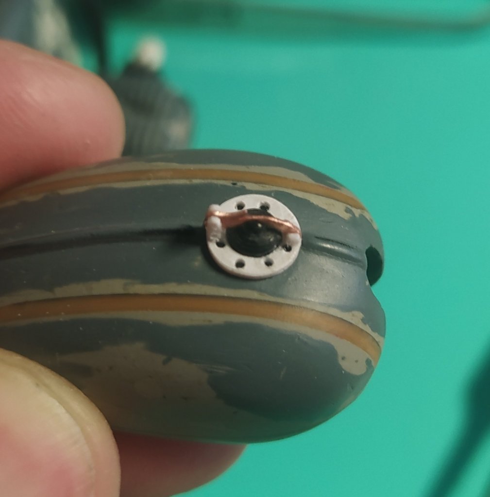

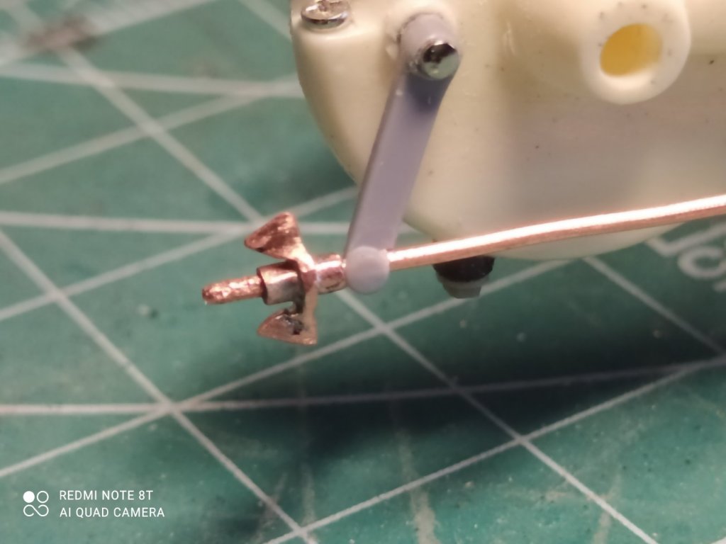

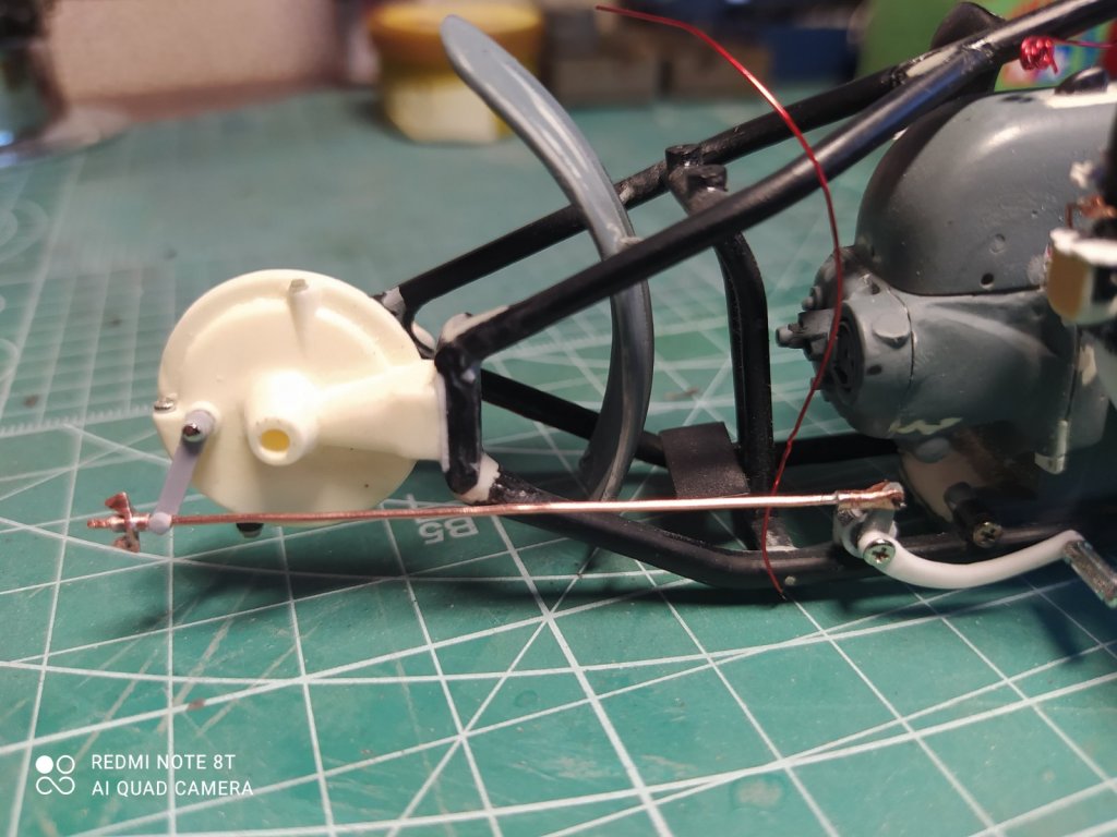

Популярный пост ded-prohor 493 Опубликовано 25 May 2021, 18:00:00 Автор Популярный пост Жалоба Поделиться Опубликовано 25 May 2021, 18:00:00 Сегодня занимался созданием "сусликов" Сделал тормозную тягу (тормоз механический) Вот с такой регулировочкой усилия И ещё рычаги переднего тормоза и сцепления, только пока не сделал крепления их непосредственно к рулю 8 Ссылка на сообщение Поделиться на другие сайты

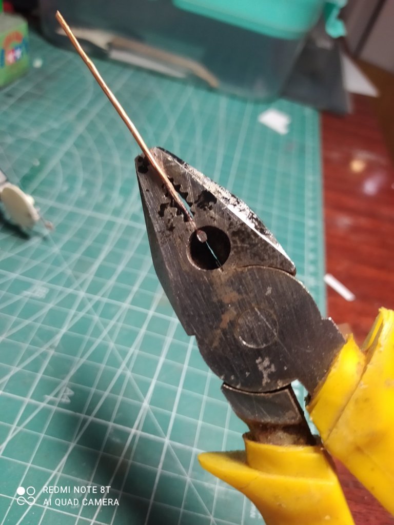

boxer 1036 Опубликовано 25 May 2021, 18:46:41 Жалоба Поделиться Опубликовано 25 May 2021, 18:46:41 45 минут назад, ded-prohor сказал: с такой регулировочкой усилия Здоровский барашек! А можно узнать, как его сделали? Ссылка на сообщение Поделиться на другие сайты

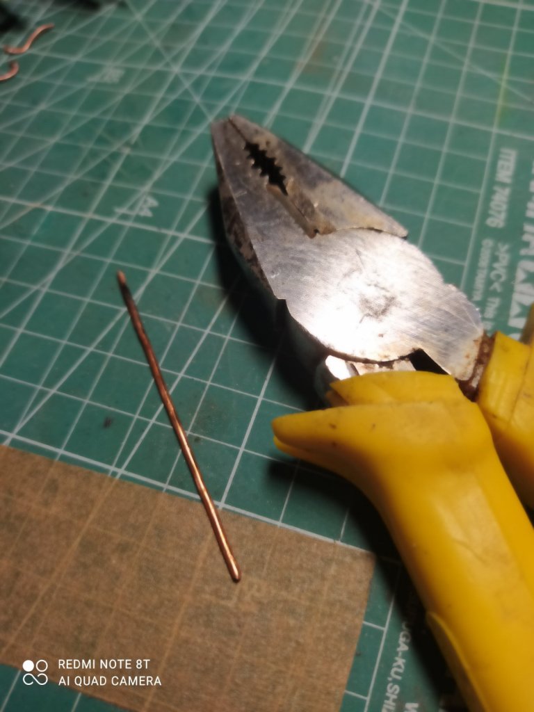

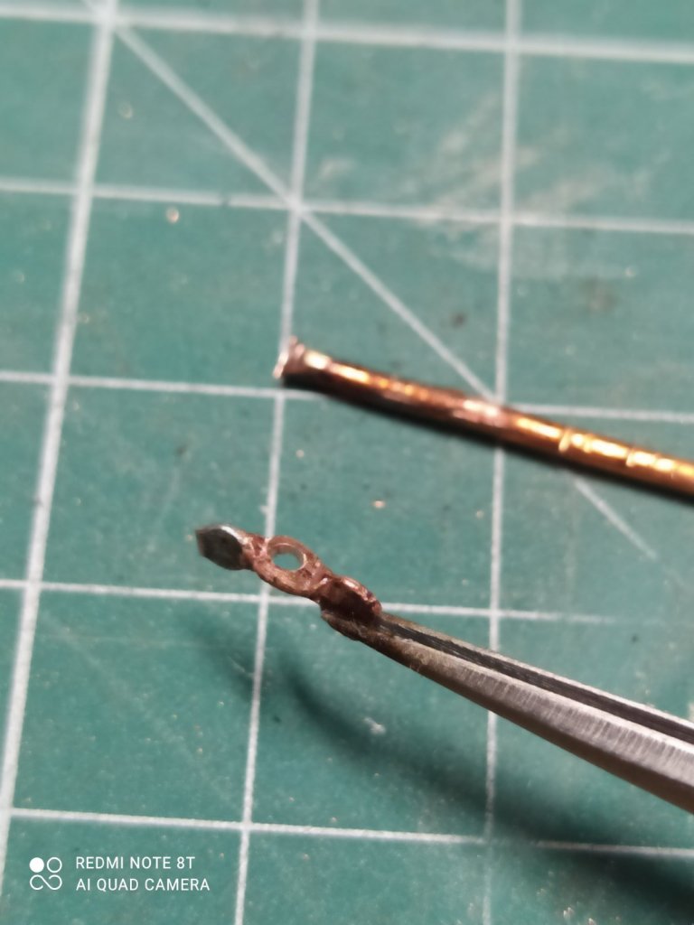

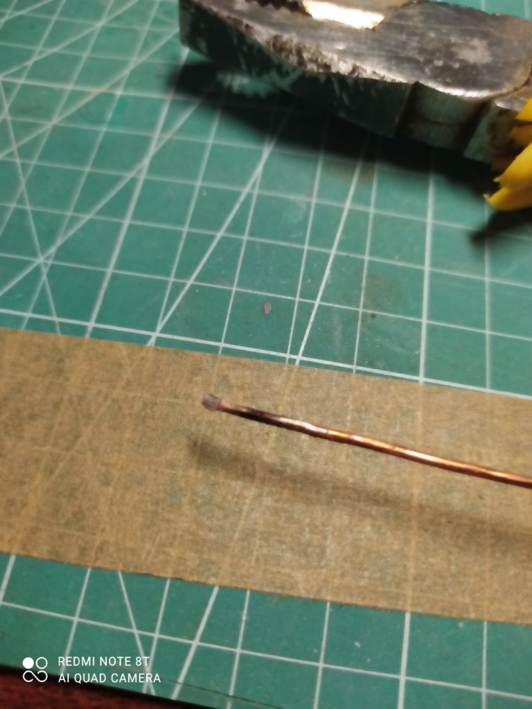

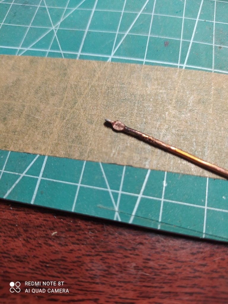

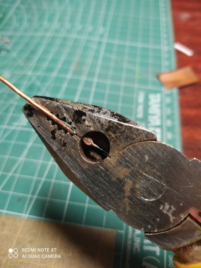

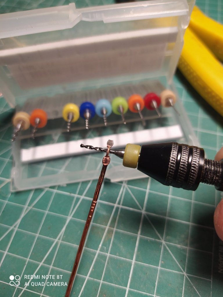

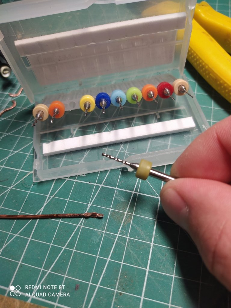

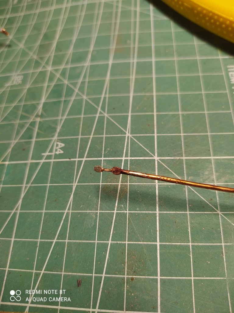

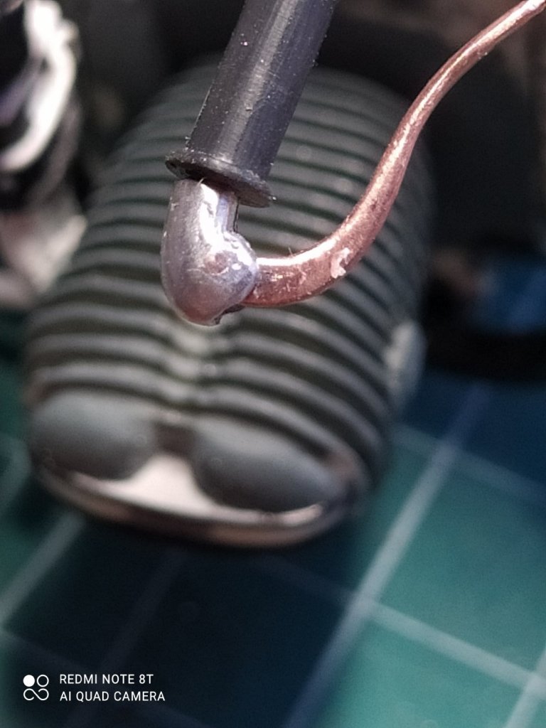

Популярный пост ded-prohor 493 Опубликовано 25 May 2021, 19:59:59 Автор Популярный пост Жалоба Поделиться Опубликовано 25 May 2021, 19:59:59 Постараюсь объяснить на пальцах. Я брал медную проволоку 1,4мм и плоскогубцы (от толщины проволоки зависит конечный размер. Проволоку нужно предварительно отжечь, накалить и дать остыть, тогда она станет мягкой с ней будет легче работать.) Плоскогубцами расплющивал первую часть маховичка Потом, также плющил среднюю часть которая будет одеваться на ось И ещё раз третью часть маховичка Потом в средней плюшке сверлил отверстие Нуи в конце все допиливал натфелями до нужной мне формы. Я ещё в маховичек впаял кусочек проволоки, в ней просверлил отверстие, а потом "накрутил" на нужную деталь. Может кому-то будет полезно. 12 Ссылка на сообщение Поделиться на другие сайты
boxer 1036 Опубликовано 25 May 2021, 20:23:10 Жалоба Поделиться Опубликовано 25 May 2021, 20:23:10 Пока объяснял, ещё один барашек сделал))) Спасибо! Ссылка на сообщение Поделиться на другие сайты

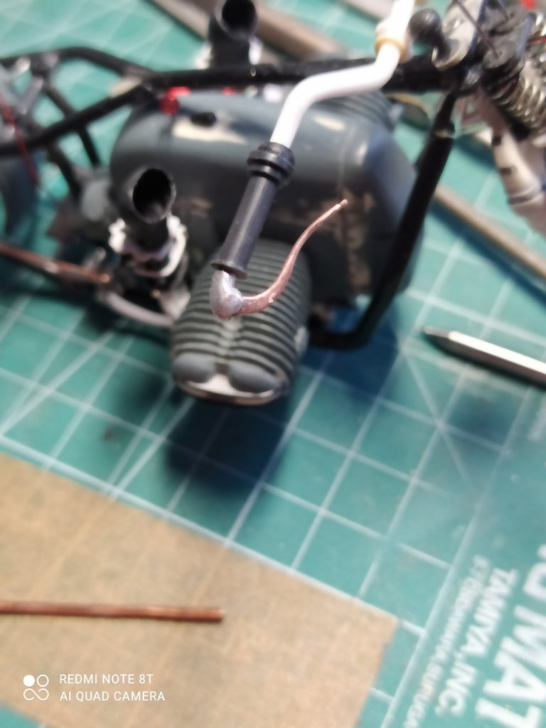

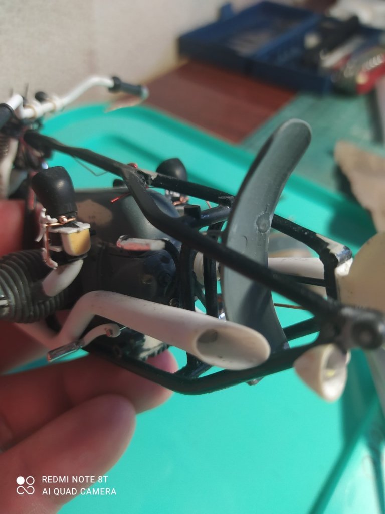

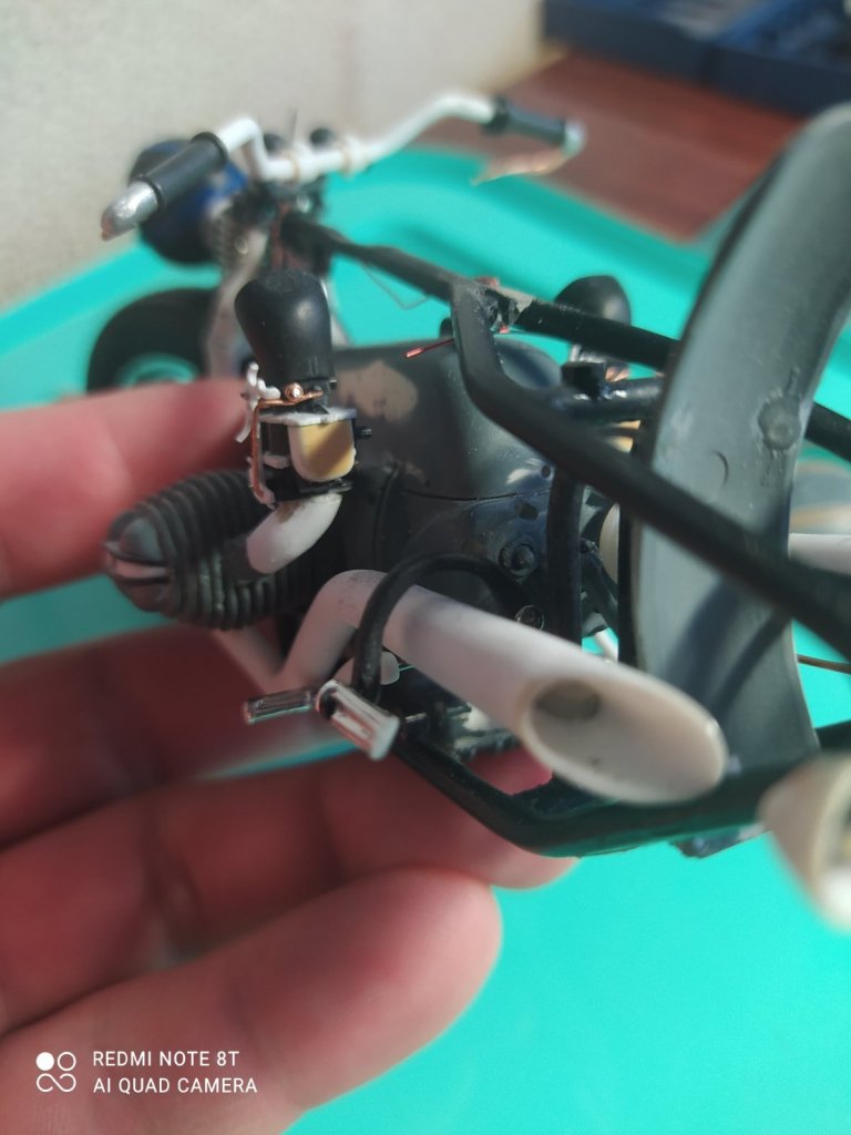

Популярный пост ded-prohor 493 Опубликовано 27 May 2021, 16:30:26 Автор Популярный пост Жалоба Поделиться Опубликовано 27 May 2021, 16:30:26 Доброго времени суток всем. Вот еще пара фотографий, что называется из под ножа. Это рычаг кикстарьера, кривой как турецкая сабля, а кривой чтобы обойти выхлопную трубу. И ещё сделал попытку имитации крышки товливного бака с эксцентртковой системой закрывания. Да и BMW как набор деталей для сборки состоялся. Покраска будет после переезда. 9 Ссылка на сообщение Поделиться на другие сайты
