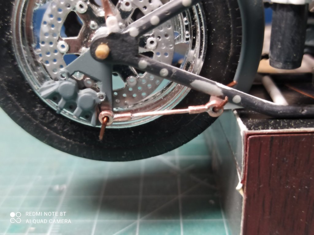

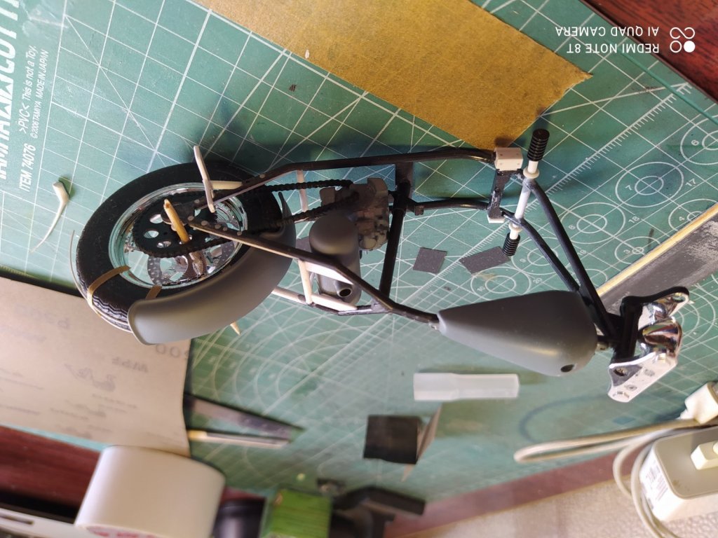

ded-prohor 493 Опубликовано 14 May 2021, 11:00:56 Автор Жалоба Поделиться Опубликовано 14 May 2021, 11:00:56 (изменено) Начал примерку Изменено 14 May 2021, 11:02:26 пользователем ded-prohor Ссылка на сообщение Поделиться на другие сайты
boxer 1035 Опубликовано 14 May 2021, 12:09:45 Жалоба Поделиться Опубликовано 14 May 2021, 12:09:45 хорошо держится, не падает,.. Ссылка на сообщение Поделиться на другие сайты
Andrey Labuzov 6544 Опубликовано 14 May 2021, 12:11:23 Жалоба Поделиться Опубликовано 14 May 2021, 12:11:23 (изменено) Крыло шикарное! Изменено 14 May 2021, 12:14:30 пользователем Andrey Labuzov Ссылка на сообщение Поделиться на другие сайты

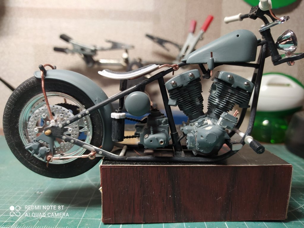

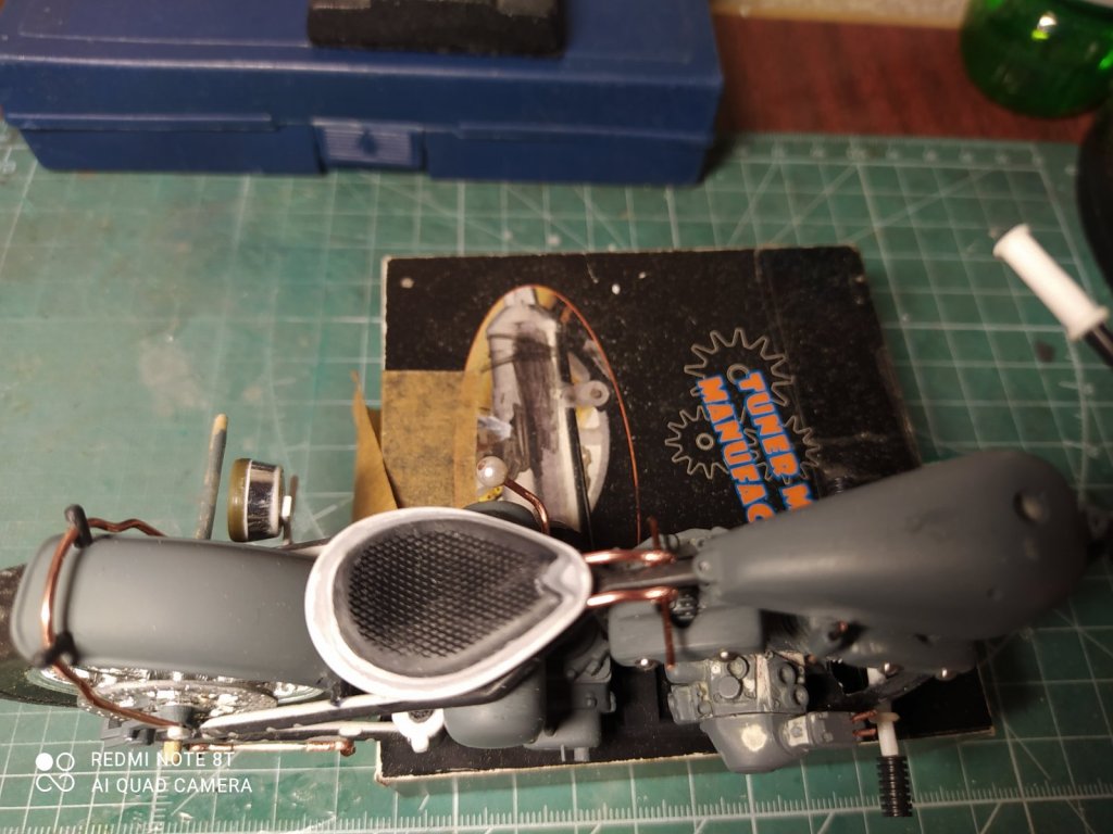

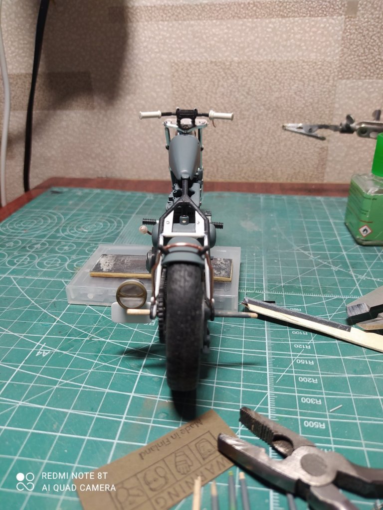

Популярный пост ded-prohor 493 Опубликовано 15 May 2021, 20:12:39 Автор Популярный пост Жалоба Поделиться Опубликовано 15 May 2021, 20:12:39 Доброго времени суток всем. Почти все детальки в сборе, надо ещё 15-20 штук изготовить и можно красить. 9 Ссылка на сообщение Поделиться на другие сайты

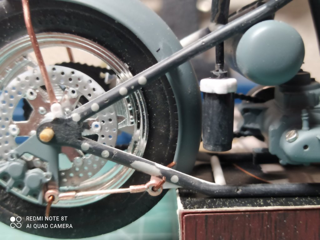

Популярный пост ded-prohor 493 Опубликовано 17 May 2021, 19:56:02 Автор Популярный пост Жалоба Поделиться Опубликовано 17 May 2021, 19:56:02 Поработал немного, сделал: масляный фильтр, тягу тормозного спорта, сиденье(ещё нет пружин) и верхнее крепление двигателя(под баком) 8 Ссылка на сообщение Поделиться на другие сайты

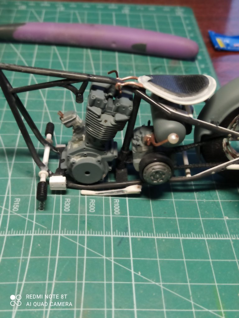

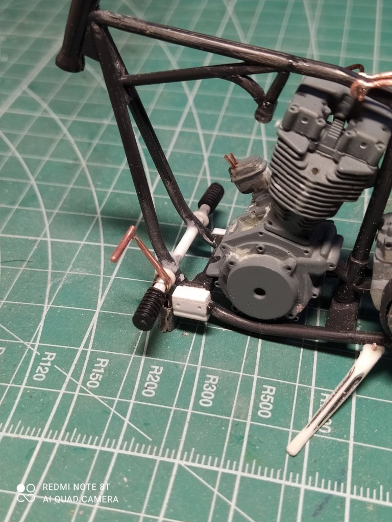

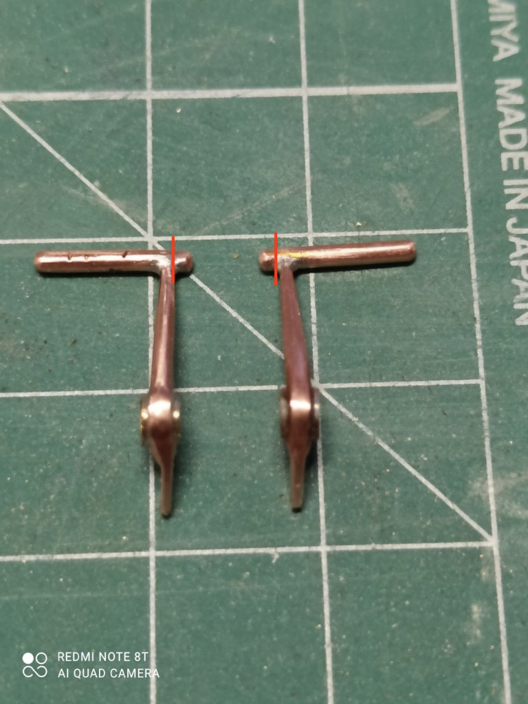

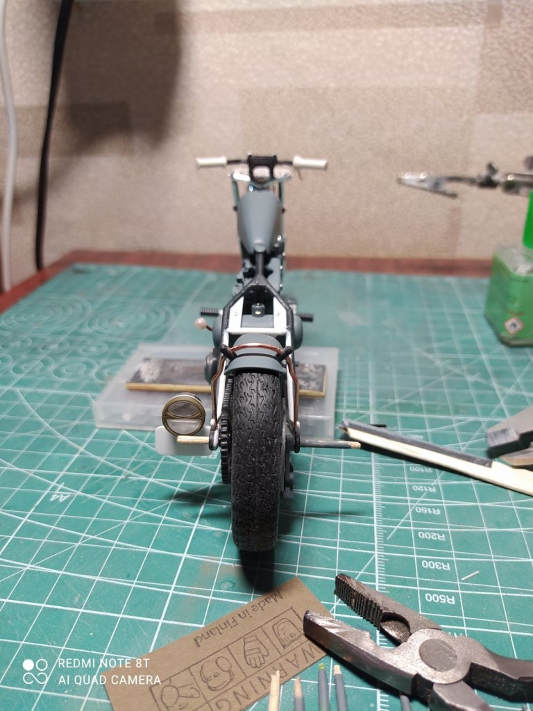

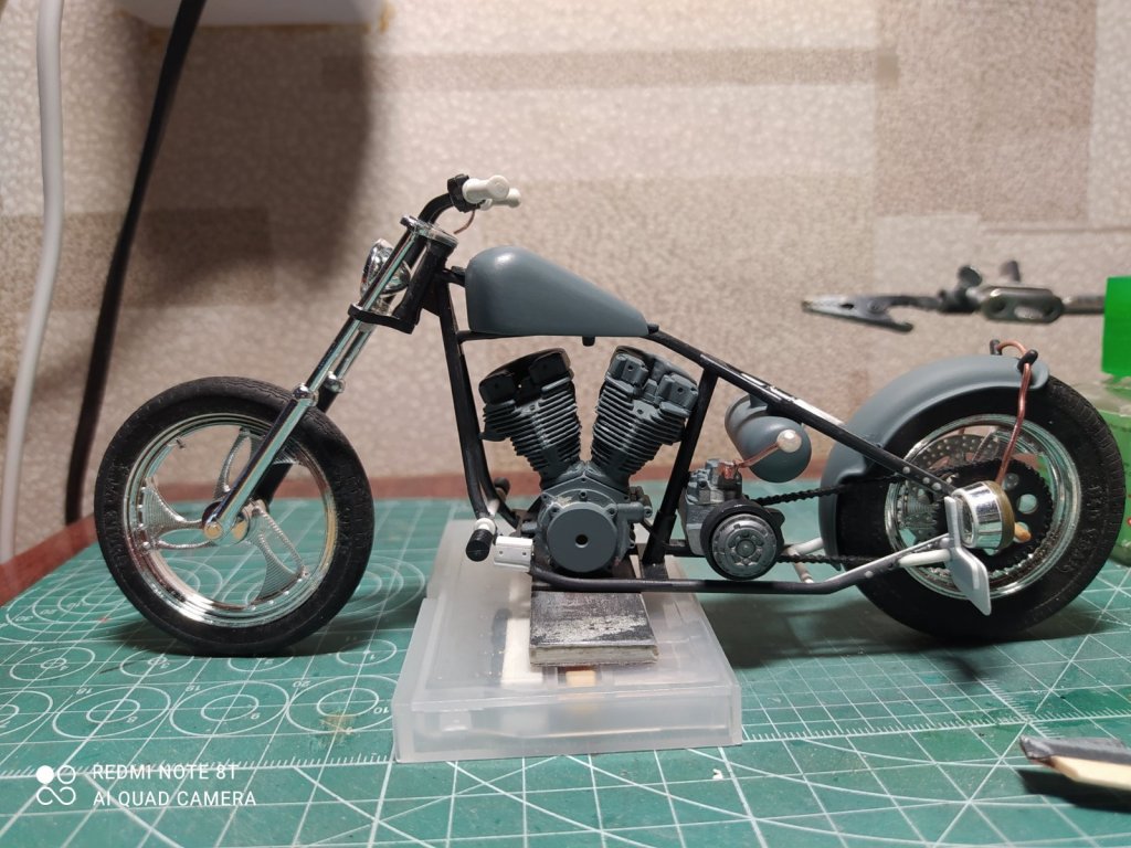

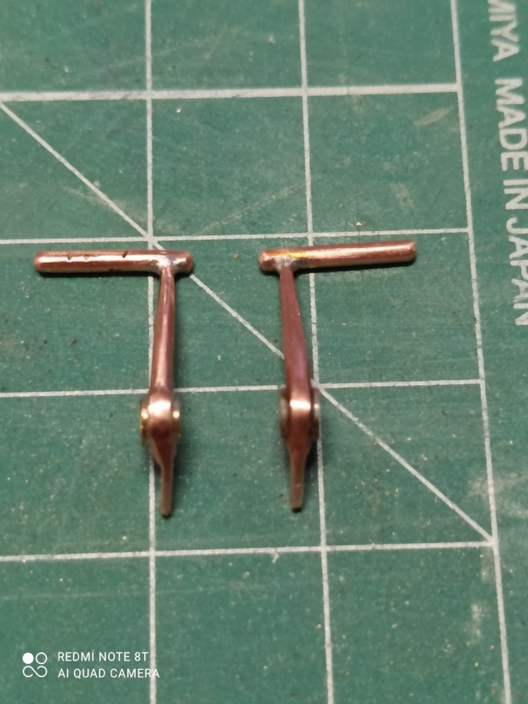

Популярный пост ded-prohor 493 Опубликовано 19 May 2021, 17:19:40 Автор Популярный пост Жалоба Поделиться Опубликовано 19 May 2021, 17:19:40 d9b77a по мне так оттенок светлее. Ну да ладно, на вкус и цвет фломастеры разные. Сегодня делал подставки и педальки, вот что получилось. 8 Ссылка на сообщение Поделиться на другие сайты
boxer 1035 Опубликовано 19 May 2021, 17:30:21 Жалоба Поделиться Опубликовано 19 May 2021, 17:30:21 Я не очень в теме, но горизонтальные части на педалях не сильно длинные? Ссылка на сообщение Поделиться на другие сайты
ded-prohor 493 Опубликовано 19 May 2021, 17:39:52 Автор Жалоба Поделиться Опубликовано 19 May 2021, 17:39:52 Если пересчитать на реальный размер то 11,5 см получается, короче можно, но так это не много. 1 Ссылка на сообщение Поделиться на другие сайты

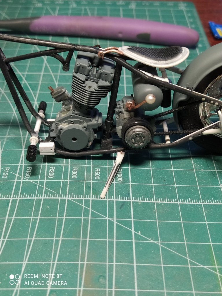

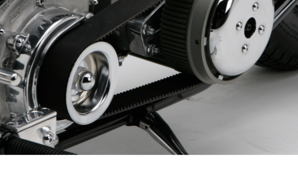

Andrey Labuzov 6544 Опубликовано 20 May 2021, 06:51:24 Жалоба Поделиться Опубликовано 20 May 2021, 06:51:24 13 часов назад, ded-prohor сказал: Сегодня делал подставки и педальки, вот что получилось. Всё круто, но, мне кажется, подножка должна в другую сторону складываться - назад. 13 часов назад, ded-prohor сказал: Если пересчитать на реальный размер то 11,5 см получается, короче можно, но так это не много. Возможно, они кажутся длинными из-за выступов в другую сторону, я в жизни такие не встречал. Думаю, если их сточить вот так, будет получше смотреться Ссылка на сообщение Поделиться на другие сайты
PETERSON 10136 Опубликовано 20 May 2021, 08:47:37 Жалоба Поделиться Опубликовано 20 May 2021, 08:47:37 1 час назад, Andrey Labuzov сказал: подножка должна в другую сторону складываться - назад Поддерживаю. В таком варианте, как сейчас, она сама сложится под весом мотоцикла. Ссылка на сообщение Поделиться на другие сайты
boxer 1035 Опубликовано 20 May 2021, 08:55:25 Жалоба Поделиться Опубликовано 20 May 2021, 08:55:25 А я видел на кастом байках именно такую подножку, но с крючком,.. её преимущество в том, что её можно выставить ногой не слезая с мотоцикла,.. фоток не найду наверное,.. но постараюсь) Ссылка на сообщение Поделиться на другие сайты
Andrey Labuzov 6544 Опубликовано 20 May 2021, 09:07:58 Жалоба Поделиться Опубликовано 20 May 2021, 09:07:58 (изменено) 12 минут назад, boxer сказал: её преимущество в том, что её можно выставить ногой не слезая с мотоцикла Любую подножку (кроме центральной) можно выставить ногой, не слезая с мотоцикла. Не поленился, нашёл фотку прототипа, обозначенного в первом сообщении. Подножка, однозначно, складывается назад Изменено 20 May 2021, 09:08:20 пользователем Andrey Labuzov Ссылка на сообщение Поделиться на другие сайты
ded-prohor 493 Опубликовано 20 May 2021, 10:38:58 Автор Жалоба Поделиться Опубликовано 20 May 2021, 10:38:58 Доброго времени суток всем. 1 час назад, Andrey Labuzov сказал: Подножка, однозначно, складывается назад Согласен, просчитался Здесь видно углубление под защелку, для фиксации в заднем положении. Переделаю. По поводу ширины педалей не согласен На фото видно что они выходят и на другую сторону. Это же не спорт, там педальки 3-4 см. Ссылка на сообщение Поделиться на другие сайты
Andrey Labuzov 6544 Опубликовано 20 May 2021, 11:23:11 Жалоба Поделиться Опубликовано 20 May 2021, 11:23:11 43 минуты назад, ded-prohor сказал: По поводу ширины педалей не согласен Так я же не настаиваю. Я сказал, что в жизни такого не встречал, а накастомайзить в единственном экземпляре всё что угодно можно. Ссылка на сообщение Поделиться на другие сайты

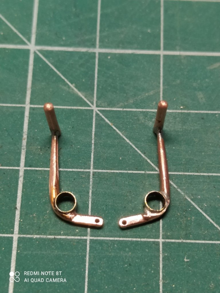

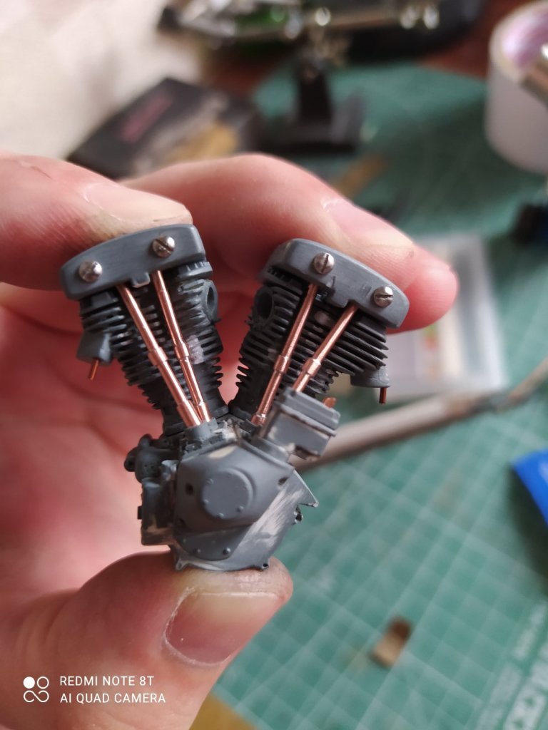

Популярный пост ded-prohor 493 Опубликовано 20 May 2021, 12:26:02 Автор Популярный пост Жалоба Поделиться Опубликовано 20 May 2021, 12:26:02 Свежеизготовленные штанги толкателей. 5 Ссылка на сообщение Поделиться на другие сайты
boxer 1035 Опубликовано 20 May 2021, 12:40:49 Жалоба Поделиться Опубликовано 20 May 2021, 12:40:49 Красивые штанги. С боковой подножкой фоток не нашел, но пока искал, начали приходить мысли, что видел ее на Discovery Ch, в киношках про Orange County Choppers,.. там молодой такую подножку ставил с электро приводом,.. А вообще, боковую подножку лучше заворачивать назад, так и с безопасностью получше будет) Ссылка на сообщение Поделиться на другие сайты
ded-prohor 493 Опубликовано 20 May 2021, 12:47:36 Автор Жалоба Поделиться Опубликовано 20 May 2021, 12:47:36 Подножку буду переделывать, в таком положении даже модель её закрывает. Ссылка на сообщение Поделиться на другие сайты
