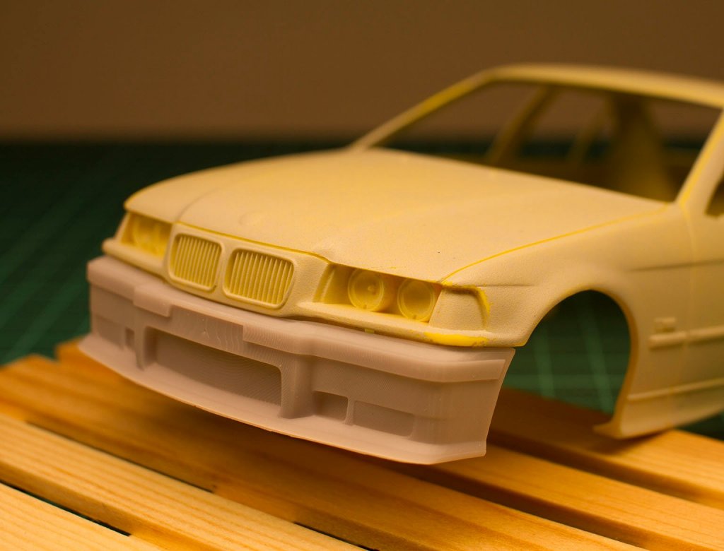

Jackpot 33 Опубликовано 19 May 2023, 15:11:30 Жалоба Поделиться Опубликовано 19 May 2023, 15:11:30 (изменено) коллеги, что делать, если печатаются только поддержки, а саму модель принтер как будто не видит? выставил через блендер по советам от Михаила выше с помощью модификатора толщину слоя бампера примерно 1.2 мм, сама же модель была низкополигональная для печати (скачивал с культа) может быть все дело в том, что надо поставить время засветки до секунд скажем 6 (вместо 2.5) или просто 3д модель плохо качества с дырами? Изменено 19 May 2023, 15:13:00 пользователем Jackpot Ссылка на сообщение Поделиться на другие сайты
PETERSON 10197 Опубликовано 19 May 2023, 17:10:45 Жалоба Поделиться Опубликовано 19 May 2023, 17:10:45 В слайсере обычно сразу должно быть видно, имеются ли проблемы в матмодели. Если имеются, надо лечить. Ссылка на сообщение Поделиться на другие сайты
John Wick 4106 Опубликовано 19 May 2023, 17:27:45 Жалоба Поделиться Опубликовано 19 May 2023, 17:27:45 2 hours ago, Jackpot said: коллеги, что делать, если печатаются только поддержки На вопрос было бы ответить проще, если был бы скриншот из слайсера с настройками и самой модели с поддержками. Ссылка на сообщение Поделиться на другие сайты
Jackpot 33 Опубликовано 20 May 2023, 11:58:54 Жалоба Поделиться Опубликовано 20 May 2023, 11:58:54 в общем, проблема решилась куда проще. я изначально в модификаторе спутал размерность и вбивал слишком малую для печати толщину. а я уж думал это проблема в модельке м-очного бампера и я ее зря 1.5 дня пытался вырезать из 36-ой с культа. с размерами естественно немного напутал, потому что измерил длину сток бампера перед печатью буквально на глаз. но не суть важно. сам м-бампер надо конечно капитально переделывать. мне не нравится форма «клыков», да и молдинги в идеале сделать отдельной деталью. Ссылка на сообщение Поделиться на другие сайты

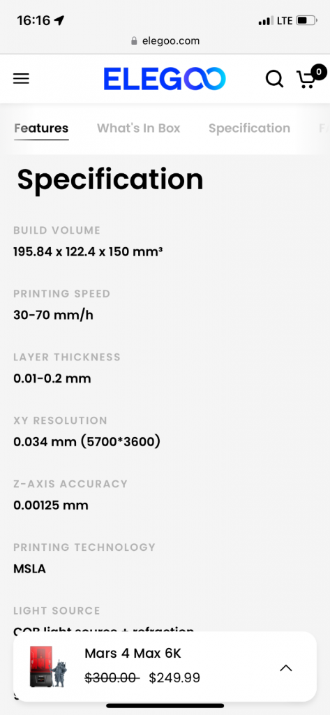

Muscle Horses 475 Опубликовано 18 Mar 2024, 13:06:42 Жалоба Поделиться Опубликовано 18 Mar 2024, 13:06:42 Где на форуме тема по 3д-принтерам? Если есть отдельная, перенесите пожалуйста вопрос. Сейчас на алиэкспрессе распродажа, принтер Elegoo Mars 4 Max https://aliexpress.ru/item/1005005533648698.html?spm=a2g0o.tm800104704.9162922120.5.3d9f2552B05Jfh&sku_id=12000033736908632&&scm=1007.44393.309022.0&scm_id=1007.44393.309022.0&scm-url=1007.44393.309022.0&pvid=53159a45-2e36-4350-8526-0a2790702523&utparam=%7B%22process_id%22%3A%2245%22%2C%22x_object_type%22%3A%22product%22%2C%22pvid%22%3A%2253159a45-2e36-4350-8526-0a2790702523%22%2C%22belongs%22%3A%5B%7B%22floor_id%22%3A%2242277932%22%2C%22id%22%3A%2233158131%22%2C%22type%22%3A%22dataset%22%7D%2C%7B%22id_list%22%3A%5B%221001996237%22%5D%2C%22type%22%3A%22gbrain%22%7D%5D%2C%22scm%22%3A%221007.44393.309022.0%22%2C%22tpp_buckets%22%3A%2227852%230%23333348%239_27852%2325334%23477519%2329_27852%2324040%23473121%233_27852%2323967%23472768%231_27852%2321330%23468200%232_27852%2315384%23459533%233_27852%2323485%23471464%234_27852%2324673%23475802%2310_null%22%2C%22x_object_id%22%3A%221005005533648698%22%7D&_ga=2.47065838.876854161.1710616498-720625600.1667568870 Всего 230 долларов, доставка бесплатна. Это нормальный принтер? Есть лучше? Сатурн 8К там какой-нибудь. я в них не разбираюсь. В отзывах все хвалят, при этом фото напечатаных изделий так себе, и только один чел напечатал и сфотал фигурку какой-то Валькирии, которая выглядит действительно на все деньги. В общем, какой принтер посоветуете купить и что к нему в комплект (мойка-сушка-бутылка смолы), если как отправную точку взять этот Марс 4к спасибо Ссылка на сообщение Поделиться на другие сайты
x_romeo 82 Опубликовано 18 Mar 2024, 13:20:13 Жалоба Поделиться Опубликовано 18 Mar 2024, 13:20:13 (изменено) 13 минут назад, MuscleHorses сказал: Где на форуме тема по 3д-принтерам? Если есть отдельная, перенесите пожалуйста вопрос. Сейчас на алиэкспрессе распродажа, принтер Elegoo Mars 4 Max https://aliexpress.ru/item/1005005533648698.html?spm=a2g0o.tm800104704.9162922120.5.3d9f2552B05Jfh&sku_id=12000033736908632&&scm=1007.44393.309022.0&scm_id=1007.44393.309022.0&scm-url=1007.44393.309022.0&pvid=53159a45-2e36-4350-8526-0a2790702523&utparam=%7B%22process_id%22%3A%2245%22%2C%22x_object_type%22%3A%22product%22%2C%22pvid%22%3A%2253159a45-2e36-4350-8526-0a2790702523%22%2C%22belongs%22%3A%5B%7B%22floor_id%22%3A%2242277932%22%2C%22id%22%3A%2233158131%22%2C%22type%22%3A%22dataset%22%7D%2C%7B%22id_list%22%3A%5B%221001996237%22%5D%2C%22type%22%3A%22gbrain%22%7D%5D%2C%22scm%22%3A%221007.44393.309022.0%22%2C%22tpp_buckets%22%3A%2227852%230%23333348%239_27852%2325334%23477519%2329_27852%2324040%23473121%233_27852%2323967%23472768%231_27852%2321330%23468200%232_27852%2315384%23459533%233_27852%2323485%23471464%234_27852%2324673%23475802%2310_null%22%2C%22x_object_id%22%3A%221005005533648698%22%7D&_ga=2.47065838.876854161.1710616498-720625600.1667568870 Всего 230 долларов, доставка бесплатна. Это нормальный принтер? Есть лучше? Сатурн 8К там какой-нибудь. я в них не разбираюсь. В отзывах все хвалят, при этом фото напечатаных изделий так себе, и только один чел напечатал и сфотал фигурку какой-то Валькирии, которая выглядит действительно на все деньги. В общем, какой принтер посоветуете купить и что к нему в комплект (мойка-сушка-бутылка смолы), если как отправную точку взять этот Марс 4к спасибо Принтер хороший Посмотри на ютубе есть обзоры его Но есть и лучше конечно) Вопрос бюджета, размеров К принтеру сушилку+уз мойку ну и смолу которую надо - обычную для твердых деталей и рещиновую для покрышек (у меня f80 от resione) Изменено 18 Mar 2024, 13:20:49 пользователем x_romeo Ссылка на сообщение Поделиться на другие сайты
John Wick 4106 Опубликовано 19 Mar 2024, 05:47:26 Жалоба Поделиться Опубликовано 19 Mar 2024, 05:47:26 Пиксель меньше 34 микронов на таком размере области построения не скоро появится. Можно брать, тем более, как первый принтер. Смолу лучше сразу брать 4К. Мойку и засветку на первый опыт можно не брать. Меньше продавать если игрушка не зайдет. Ссылка на сообщение Поделиться на другие сайты
Muscle Horses 475 Опубликовано 19 Mar 2024, 10:07:41 Жалоба Поделиться Опубликовано 19 Mar 2024, 10:07:41 У меня просто мышление такого плана, что если покупать, то покупать сразу топ. Там есть Сатурн 3 и Сатурн 3 Ультра по этим скидкам. Ультра стоит уже 420 долларов. Фото напчетаных фигурок в отзывах на все деньги. Я просто не вижу градацию этих принтеров от простых к сложным, их характеристик и т.д., где это посмотреть. Продать его у нас вряд ли получится, так что покупаешь в один конец. Ссылка на сообщение Поделиться на другие сайты
John Wick 4106 Опубликовано 19 Mar 2024, 11:18:50 Жалоба Поделиться Опубликовано 19 Mar 2024, 11:18:50 (изменено) Большинство свежих принтеров уже топ. Если мы говорим про Elegoo, то у них 2 линейки принтеров: Марс и Сатурн, основное отличие - область печати. Сатурны крупнее. Поэтому, сначала определился бы с требуемым размером отпечатков. Нужен ли принтер в который авто 1:24 помещается. Второе, на что стоит обратить внимание, это размер пикселя XY, тут все просто: чем меньше, тем лучше. К примеру, 24 микрона это очень высокое качества. Третий момент - потребность в свистелках типа Wi-Fi, высокоскоростная печать, и тд, скажу про себя - я бы не сильно обращал внимание. На качество отпечатка, помимо принтера, влияют, как минимум, 2 параметра: - высота слоя (0.05 и 0.02 заметно отличаются), если в обзоре нет высоты слоя, обзор можно не смотреть. - смола, в новых продуктах (4К или 8К) используют более мелкий наполнитель. Насчет станции для мытья и засветки скажу просто: она удобная, если есть возможность, то брать. Причем, можно даже от другого производителя, мойка не будет поддерживать крепление платформы, можно мыть отделенные отпечатки в корзинке, а засветке все равно, там вращающийся столик и лампы. Изменено 19 Mar 2024, 11:29:22 пользователем John Wick 3 Ссылка на сообщение Поделиться на другие сайты
Muscle Horses 475 Опубликовано 19 Mar 2024, 12:37:28 Жалоба Поделиться Опубликовано 19 Mar 2024, 12:37:28 1 час назад, John Wick сказал: Поэтому, сначала определился бы с требуемым размером отпечатков. Нужен ли принтер в который авто 1:24 помещается. Да, про размер всё забываю написать же. Нужен на возможное будуюсчее такой размер области печати, чтобы в принтере можно было бы напечатать целиком корпус большого авто в 24-м, например Мерса 600-го (он большой). Свистелки пофигу. Вот качество печати на самом первом месте, высота слоя как обозначается в характеристиках? Там ведь есть характеристики на 16К - это про смолу как раз? придётся, блин, триде-софт изучать. Ссылка на сообщение Поделиться на другие сайты

John Wick 4106 Опубликовано 19 Mar 2024, 13:20:05 Жалоба Поделиться Опубликовано 19 Mar 2024, 13:20:05 35 minutes ago, MuscleHorses said: чтобы в принтере можно было бы напечатать целиком корпус большого авто в 24-м, например Мерса 600-го (он большой). Такие вещи печатаются под углом, поэтому оценить размер можно по гипотенузе треугольника из катетов длины и высоты печати. Вообще, можно chitubox бесплатно скачать, выбрать принтер и оценивать области печати уже с моделями. Ссылка на сообщение Поделиться на другие сайты
Muscle Horses 475 Опубликовано 19 Mar 2024, 13:23:11 Жалоба Поделиться Опубликовано 19 Mar 2024, 13:23:11 Только что, John Wick сказал: Такие вещи печатаются под углом, поэтому оценить размер можно по гипотенузе треугольника из катетов длины и высоты печати. Да, я знаю. Chitubox спасибо, попробую посмотреть. Но вообще там такие фигурки здоровенные печатают, думаю кузов поместится тоже Ссылка на сообщение Поделиться на другие сайты
John Wick 4106 Опубликовано 19 Mar 2024, 13:26:28 Жалоба Поделиться Опубликовано 19 Mar 2024, 13:26:28 42 minutes ago, MuscleHorses said: Вот качество печати на самом первом месте, высота слоя как обозначается в характеристиках? Там ведь есть характеристики на 16К - это про смолу как раз? На качество больше всего влияет размер пикселя. Высота слоя задается пользователем. 16К это приблизительное разрешение экрана. Честно, я бы на К не смотрел, это превратилось в уловку маркетологов. Размера пикселя достаточно для оценки. Смотрим спецификацию Марс 4 макс: Диагональ оценочная 246 мм, то есть 200 мм кузов под углом поместится. layer thickness - высота слоя, смотрим на минимум, 10 микрон нормально. Надо учесть, что чем ниже высота слоя в настройках, тем дольше печатать. xy resolution - размер пикселя - 34 микрона. на остальное можно не смотреть 7 minutes ago, MuscleHorses said: Тут уж ничего не поделаешь. Пузырь смолы 8к кажется, что-то около 10 тыщ тэнгэ, 2 тыщи рублей приблизительно. тот же Алик мне показывает. Я примерно за столько и покупал, можно сразу 2 банки на опыты 2 Ссылка на сообщение Поделиться на другие сайты
Muscle Horses 475 Опубликовано 19 Mar 2024, 13:28:45 Жалоба Поделиться Опубликовано 19 Mar 2024, 13:28:45 (изменено) ______ Один из отзывов (принтер немного другой - ELEGOO Mars 4 ULTRA 9K Mono MSLA, цена чуть дороже, прим на 40 баксов, чем простой Марс 4), чел пишет: Принтер бомба и пушка, круче по качеству нет сейчас. Только надо сразу выкинуть его супер плёнку ACF и поставить нормальную nonFEP, я взял от phrozen, качество сразу вышло на новый уровень. Это он о чём? Изменено 19 Mar 2024, 13:30:46 пользователем MuscleHorses Ссылка на сообщение Поделиться на другие сайты
