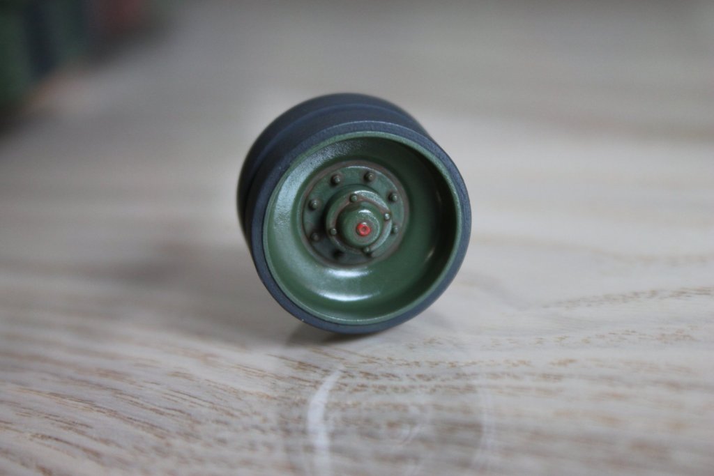

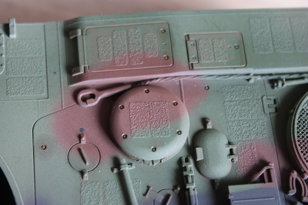

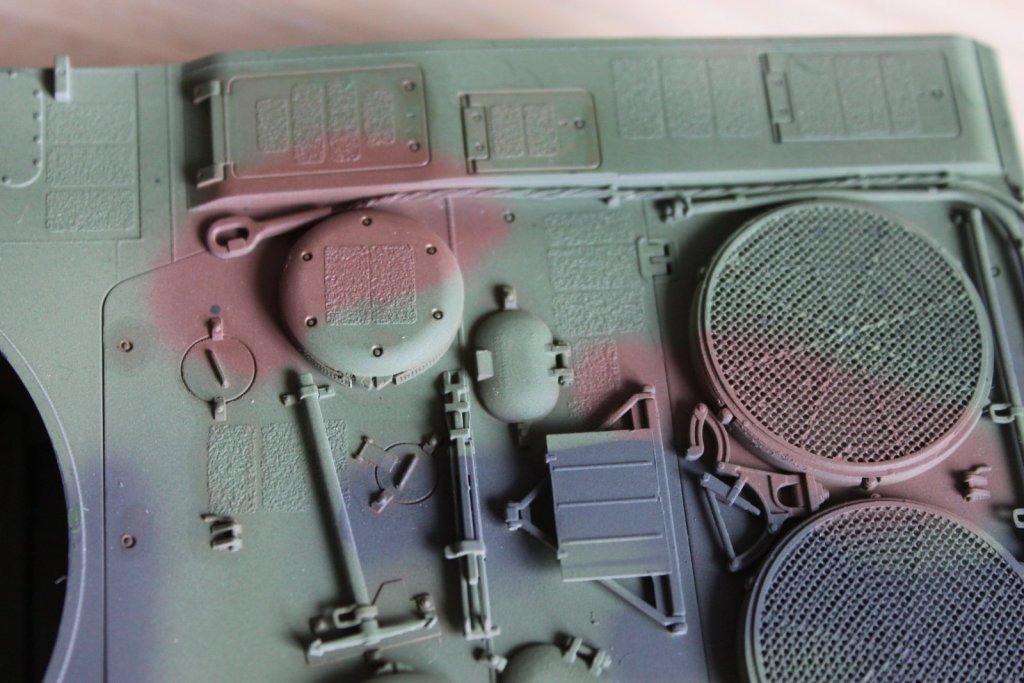

Egor_alm 0 Опубликовано 21 Jul 2022, 10:35:13 Жалоба Поделиться Опубликовано 21 Jul 2022, 10:35:13 Приветствую форумчан! Собираю модель Leopard 2A7 от MENG. Первый раз собираю и крашу модели (опыта нет). Покрасил с аэрографа (краска tamiya акрил), покрыл акриловым глянцевым лаком tamiya Х22 clear (тоже с аэрографа разбавлял спиртом изопропиловым), потом нанес эмалевую смывку tamiya panel line accent color brown на небольшой участок модели и на каток. Лак сох больше суток. Но при удалении лишней смывки ватной палочкой (полусухой) с растворителем 646 смывка удаляется с краской. Вопрос, что я делаю не так? Может мало лака нанес на модель? Или не так что то смешиваю? Фотки приложил, надеюсь из них что то можно буде увидеть. Смывку нанес только на капот двигателя (отдельно крупный план) и на каток. Остальные фотки с общим планом просто до кучи приложил. Ссылка на сообщение Поделиться на другие сайты
LittleBoo 1366 Опубликовано 21 Jul 2022, 10:42:51 Жалоба Поделиться Опубликовано 21 Jul 2022, 10:42:51 646-это терминатор среди растворителей. Излишки смывки удаляют уайт-спиритом. 3 Ссылка на сообщение Поделиться на другие сайты
Egor_alm 0 Опубликовано 21 Jul 2022, 11:27:44 Автор Жалоба Поделиться Опубликовано 21 Jul 2022, 11:27:44 Спс, попробую и отпишусь! Ссылка на сообщение Поделиться на другие сайты
Egor_alm 0 Опубликовано 21 Jul 2022, 17:57:07 Автор Жалоба Поделиться Опубликовано 21 Jul 2022, 17:57:07 Да, помогло! Не знаю такой результат должен быть или как то по другому. На одной фотке смывка нанесена, на другой уже стер. Качество фотки не очень, на телефон фоткал и свет плохой. Ссылка на сообщение Поделиться на другие сайты
