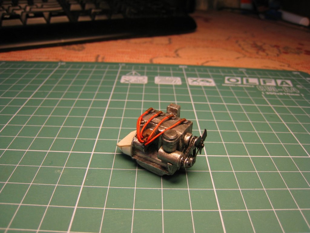

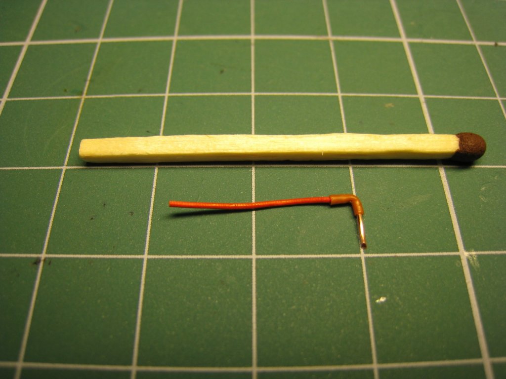

hibar 529 Опубликовано 21 Aug 2022, 01:21:22 Жалоба Поделиться Опубликовано 21 Aug 2022, 01:21:22 Кто из чего делает бронепровод на М1/24. Перепробовал уже несколько вариантов, всё хрень выходит. Самый близкий по достоверности вариант это в ПВХ оплетке конечно, но самый тонкий, что удалось найти 0,7 мм, это я испорченный HDMI распустил. Покупал и медь и латунь 0,2 мм, результат - такое себе Ссылка на сообщение Поделиться на другие сайты

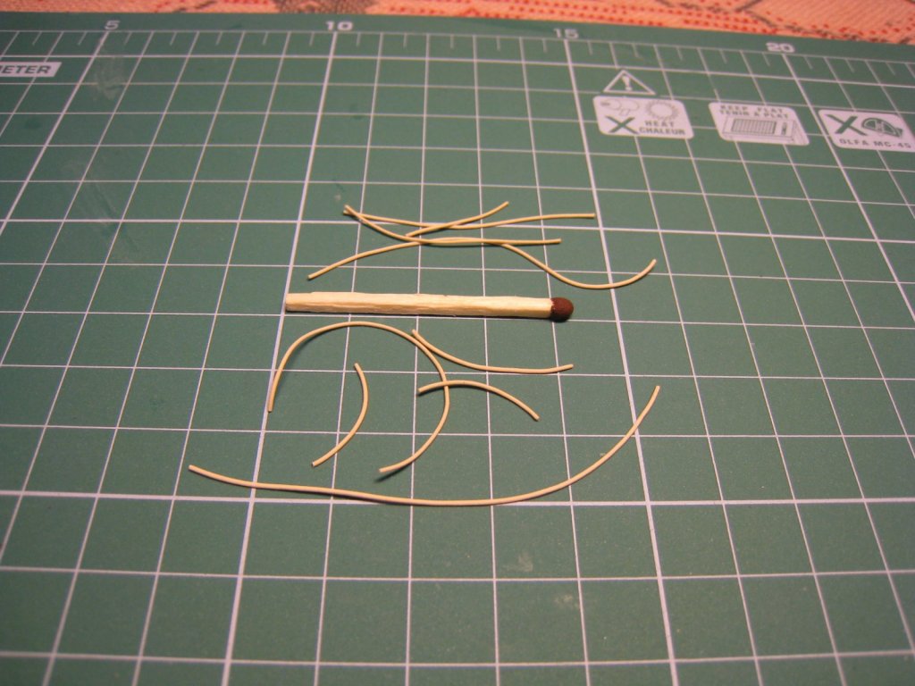

Heil_Max 2395 Опубликовано 21 Aug 2022, 05:36:45 Жалоба Поделиться Опубликовано 21 Aug 2022, 05:36:45 Тянутый литник или готовый провод от Scale Production. Но тянутый литник удобнее в работе (лично мое мнение). И в общем маст хэв. Доступен, удобен , бесплатен и всегда много Ссылка на сообщение Поделиться на другие сайты
hibar 529 Опубликовано 21 Aug 2022, 10:15:38 Автор Жалоба Поделиться Опубликовано 21 Aug 2022, 10:15:38 4 часа назад, Heil_Max сказал: Доступен, удобен , бесплатен и всегда много самое первое, что попробовал. Не понравилось, что от длины зависит толщина самой нити. В идеале это, конечно, уже в оплётке, но толщина там большая, а если это ещё V12, то пучёк прям внушительный выходит Ссылка на сообщение Поделиться на другие сайты
