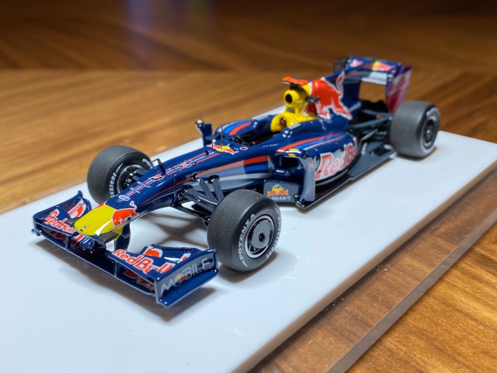

StanislavS 1461 Опубликовано 27 Sep 2022, 14:40:34 Жалоба Поделиться Опубликовано 27 Sep 2022, 14:40:34 Коллеги, приветствую вас ищу к приобретению декали имитирующие доску скольжения наподобие этой так же ищу тематические краски для ливреи Red Bull. Преимущественно желтый всем благ ! 2 Ссылка на сообщение Поделиться на другие сайты

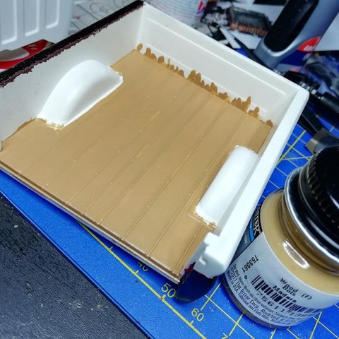

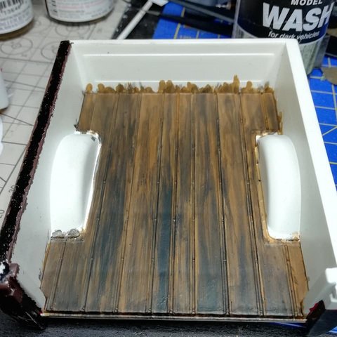

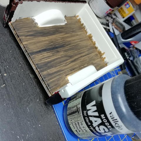

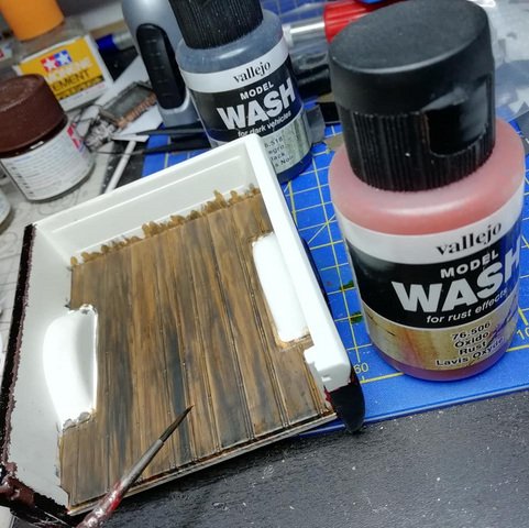

Популярный пост yura1961 3932 Опубликовано 28 Sep 2022, 12:31:46 Популярный пост Жалоба Поделиться Опубликовано 28 Sep 2022, 12:31:46 Ну для меня наоборот шпон намного проще и натуральней. 1 час назад, StanislavS сказал: Тогда опишите процесс как вы это делаете, если это не так сложно Выглядит это примерно так,не мое из сети. 5 Ссылка на сообщение Поделиться на другие сайты
