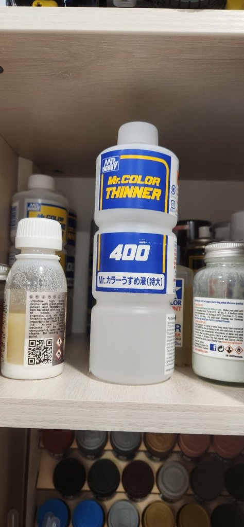

tamakhin 152 Опубликовано 2 Apr 2023, 10:10:50 Жалоба Поделиться Опубликовано 2 Apr 2023, 10:10:50 2 часа назад, Steps_555 сказал: Из своего опыта скажу, разбавляю примерно 1 к 3, после покраски, лучше чтоб дня 4 мин кузов постоял, потом можно полировать, давление 1.2 примерно, но это зависит от аэрографа, который использую. А чем разбавляешь? Спасибо Ссылка на сообщение Поделиться на другие сайты

Steps_555 497 Опубликовано 2 Apr 2023, 10:57:15 Жалоба Поделиться Опубликовано 2 Apr 2023, 10:57:15 45 минут назад, tamakhin сказал: А чем разбавляешь? Спасибо Ссылка на сообщение Поделиться на другие сайты
tamakhin 152 Опубликовано 2 Apr 2023, 13:02:24 Жалоба Поделиться Опубликовано 2 Apr 2023, 13:02:24 2 часа назад, Steps_555 сказал: А такой подойдет? Не знаешь? вроде как у них состав одинаковый Ссылка на сообщение Поделиться на другие сайты
Steps_555 497 Опубликовано 2 Apr 2023, 14:11:03 Жалоба Поделиться Опубликовано 2 Apr 2023, 14:11:03 1 час назад, tamakhin сказал: А такой подойдет? Не знаешь? вроде как у них состав одинаковый Незнаю, попробуй, если состав одинаковый, то проблем не будет. Ссылка на сообщение Поделиться на другие сайты

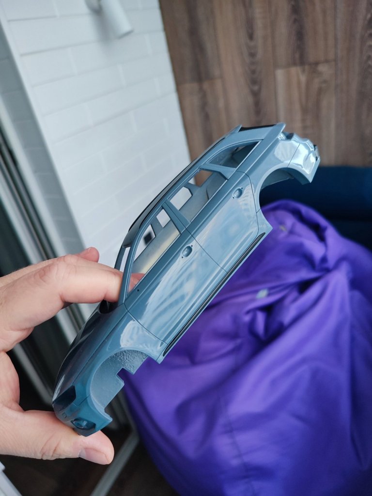

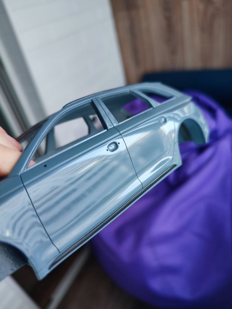

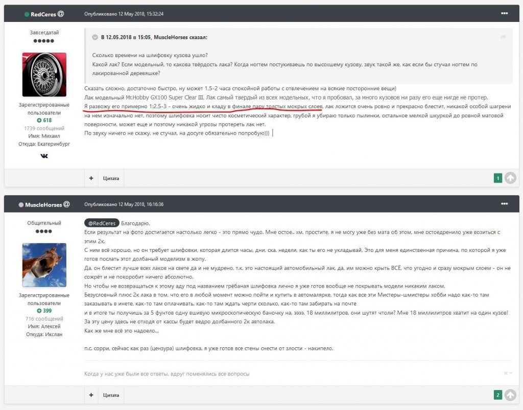

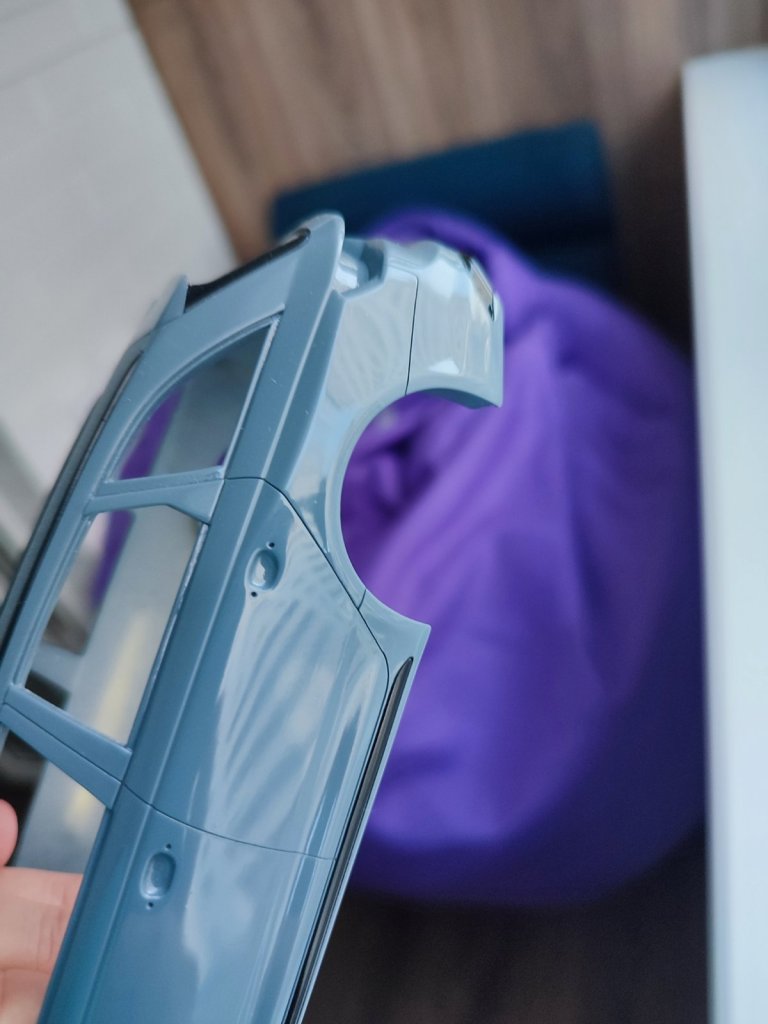

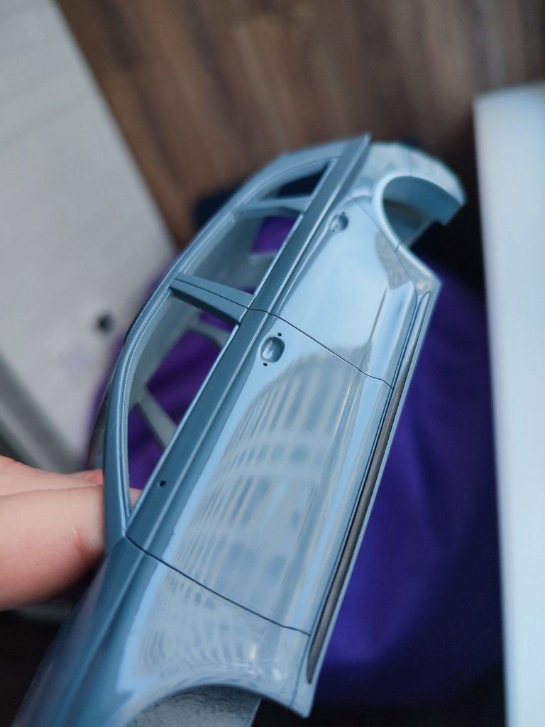

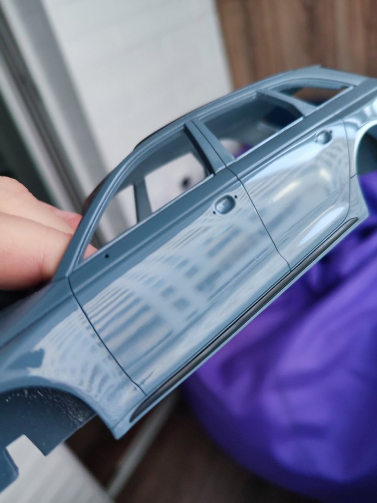

RedCeres 1465 Опубликовано 2 Apr 2023, 14:47:32 Автор Жалоба Поделиться Опубликовано 2 Apr 2023, 14:47:32 (изменено) 23 часа назад, PETERSON сказал: купил разрекламированный GX100 4 часа назад, tamakhin сказал: Слишком хорошая реклама у вас вышла))) Слушайте, друзья, а где вы видите рекламу этого лака?)) Я его не рекламирую, а лишь делюсь тем чем я пользуюсь. Вы не питайте каких то особых иллюзий, это самый обычный лак, ничего волшебного! По определению, понятно что он намного мягче, чем 2К лаки. 5 часов назад, PETERSON сказал: Кстати, там под Мишиным постом Пост 18 года, но на самом деле ничего особо не изменилось. Про самый твердый - сегодня уже не помню, раньше много чего пробовал, но так как кучу лет работаю им уже не могу подтвердить так это или нет) Я часто имею дело с настоящим автомобильными лаками, разумеется между ними большая разница. И да, за это время уже не раз его протирал - но протирка лака это не его косяк, а полировщика и его умения правильно работать (да и в целом невозможно никогда не косячить, ошибки не избежны). Ключевой момент в достижении хорошего результата просто "понять" лак и подобрать нужные материалы. Я смотрю вокруг люди используют адски абразивные пасты, дак ими и 2К лак пробивается моментально (и такое я часто вижу в соц.сетях), я использую очень низко абразивные средства (20% и 5% абразива в составе) и исключительно в целях достижения финального результата. 18 часов назад, tamakhin сказал: А сколько он усаживается этот gx100, что-то я пропустил этот момент? и через сколько дней после нанесения полировать? Чем разбавлять и в каких пропорциях ? На каком давлении кто дует? Есть прямо на банке инструкция производителя - 24 часа полное высыхание. Я стараюсь никуда не спешить - в одни выходные нанес лак, в следующие отполировал. Если нужно быстро - суши при повышенной температуре. Разбавлять Tamiya Laquer thinner, Mr.Hobby Leveling и все им подобные. Пропорции и давление глупо спрашивать - ты должен подобрать их сам, в зависимости от своего аэрографа, его сопла, температуры и влажности воздуха в помещении. Обычно это делается интуитивно - базово развожу примерно 1 к 2, а там уже на глаз просто доливаю растворитель. Сухие слои более сухой смесью, мокрые всегда добавляю побольше растворителя. Обычно так люди и ставят "штампы" на продукты - спросил у кого что то там, сделал по его рекомендации, ничего не вышло, а, фигня полная ваш лак. Вот специально вышел сейчас на балкон, пока не стемнело, сфоткал вам кузов после лакировки Как таковой шагрени у меня нет. Лак прекрасно блестит, но не имеет достаточно хорошего уровня отражения, этого я и достигаю финальной полировкой. Вот пример с этого же балкона алфы после полировки, разница в четкости отражения соседнего дома видна сразу. Так что, друзья мои, с любым лаком можно добиться хороших результатов, большинство материалов рабочие, просто к ним нужно подобрать свой подход. GX100 просто очень удачное сочетание потребительских свойств и купить можно пока спокойно. 1 час назад, tamakhin сказал: А такой подойдет? Не знаешь? вроде как у них состав одинаковый Подойдет конечно, и он хорош, так как с замедлителем, но чтобы он "раскрылся" в комнате должно быть свежо и достаточно влажно. В идеале можно зимой сразу после покраски ставить на балкон холодный (не с минусовой температурой, разумеется) или у открытого окна. Это позволяет растворителю испаряться медленно, в чем и есть его смысл - и тогда поверхность получается более гладкая и глянцевая. Изменено 2 Apr 2023, 14:54:36 пользователем RedCeres 2 Ссылка на сообщение Поделиться на другие сайты
tamakhin 152 Опубликовано 2 Apr 2023, 15:12:22 Жалоба Поделиться Опубликовано 2 Apr 2023, 15:12:22 24 минуты назад, RedCeres сказал: Так что, друзья мои, с любым лаком можно добиться хороших результатов Спасибо за гайд. Буду пробовать) Ссылка на сообщение Поделиться на другие сайты
Александр1978 2097 Опубликовано 2 Apr 2023, 15:43:21 Жалоба Поделиться Опубликовано 2 Apr 2023, 15:43:21 52 минуты назад, RedCeres сказал: Как таковой шагрени у меня нет. Лак прекрасно блестит, но не имеет достаточно хорошего уровня отражения, этого я и достигаю финальной полировкой. Вот пример с этого же балкона алфы после полировки, разница в четкости отражения соседнего дома видна сразу. Михаил вопрос : есть возможность сделать фото модели покрытой 1 к лаком 5 и более лет назад? , и на сколько сохранился блеск ? Есть сомнения, что отражение дома на столько же безупречно будет со временем . Ссылка на сообщение Поделиться на другие сайты
RedCeres 1465 Опубликовано 2 Apr 2023, 16:24:38 Автор Жалоба Поделиться Опубликовано 2 Apr 2023, 16:24:38 27 минут назад, Александр1978 сказал: Михаил вопрос : есть возможность сделать фото модели покрытой 1 к лаком 5 и более лет назад? , и на сколько сохранился блеск ? Есть сомнения, что отражение дома на столько же безупречно будет со временем . Саш, возможность есть, но главный то вопрос - а они были отполированы до такого же уровня отражения и блеска?))) Где взять шкалу чтобы измерить и точно сравнить?)) Мои умения, технологии и материалы совершенствуются, и финальный результат на моделях тоже. Можешь поверить мне на слово - ничего не изменилось, я об этом писал уже в этой теме выше. Хранятся модели у меня в комнате выходящей на север, солнца в ней нет и полка спиной к окну, то есть солнечного света они не видят в принципе. А так вообще вот, пожалуйста пример 5-ти летки, фото 2018 года - модель залакирована 2023 год - собрал ее до конца. Не то что хуже, даже лучше стало, + на финише нанесен на кузов восковый пирог плюсом (глейз, силант, воск) Никакой шагрени не вылезло, как тут пугают) Все фото можно посмотреть тут: 4 Ссылка на сообщение Поделиться на другие сайты
