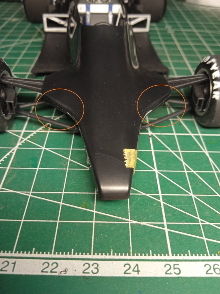

Популярный пост Феофан 856 Опубликовано 2 Oct 2023, 06:01:42 Популярный пост Жалоба Поделиться Опубликовано 2 Oct 2023, 06:01:42 (изменено) Коллега, ложки на самом деле плохие учителя и на них разве что пробовать колер. Они имеют идеальную поверхность для нанесения краски. Тренироваться нужно на плоских поверхностях, они самые упрямые. Шагрень образуется из-за густой краски или ее чрезмерного количества. Для этого нужно не жалеть растворителя. И лака. Жидкая краска лучше растекается по поверхности и воздух из сопла ей в этом помогает. И чем округлее поверхность, тем она растекается охотнее и равномернее. При определенном опыте моделисты красят так, что можно не полировать. Не люблю ходить далеко за примерами, поэтому всегда привожу в пример себя 9 слоев лака, потом наждачка 2000 и спонжи 3000, 6000 и 8000, и сверху еще мокрый слой лака сильно разбавленного. Растворитель придает дополнительный блеск, чем больше, тем блестящее. Изменено 2 Oct 2023, 06:13:11 пользователем Феофан 6 Ссылка на сообщение Поделиться на другие сайты

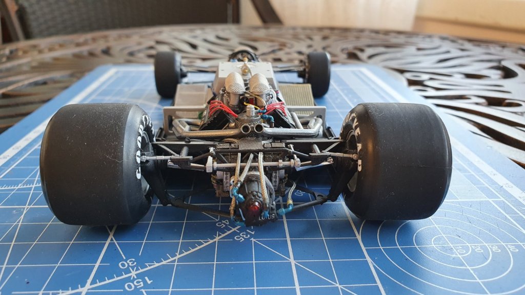

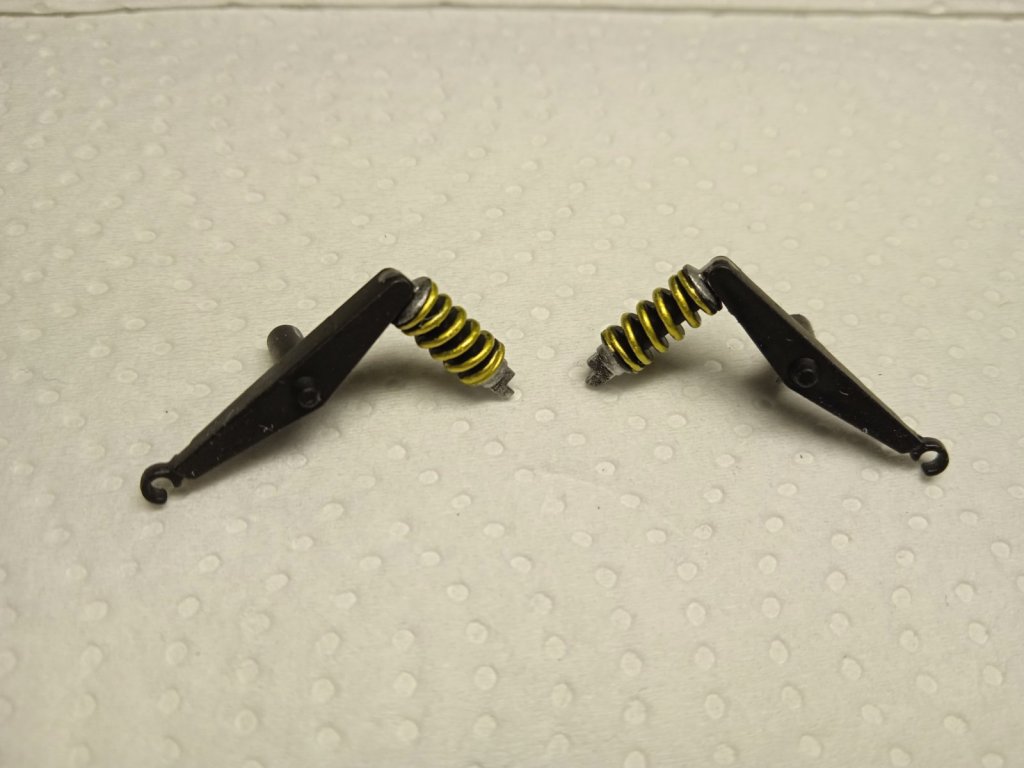

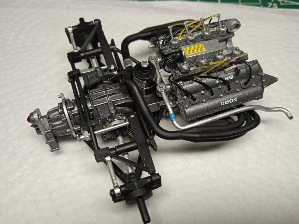

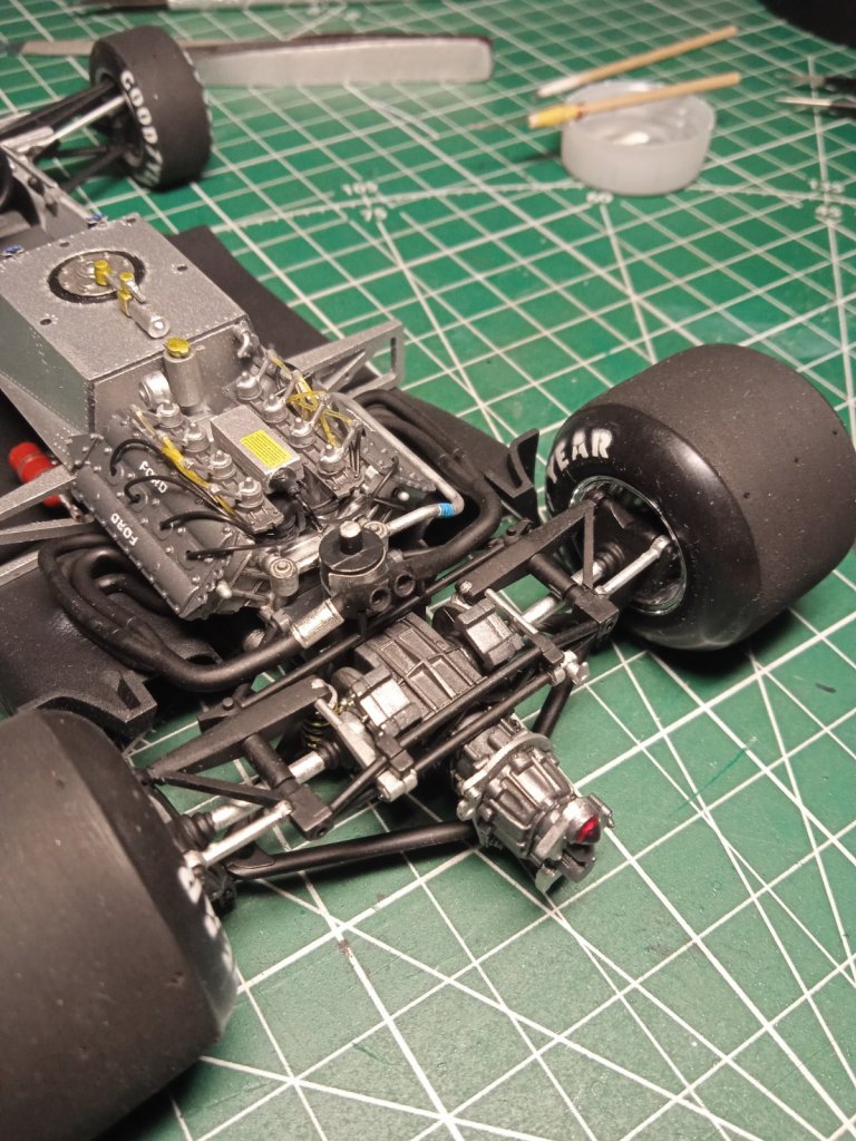

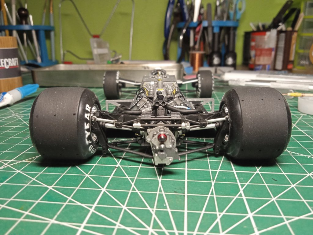

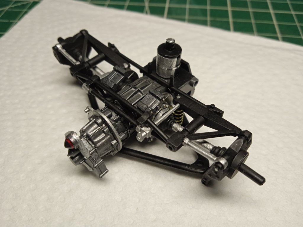

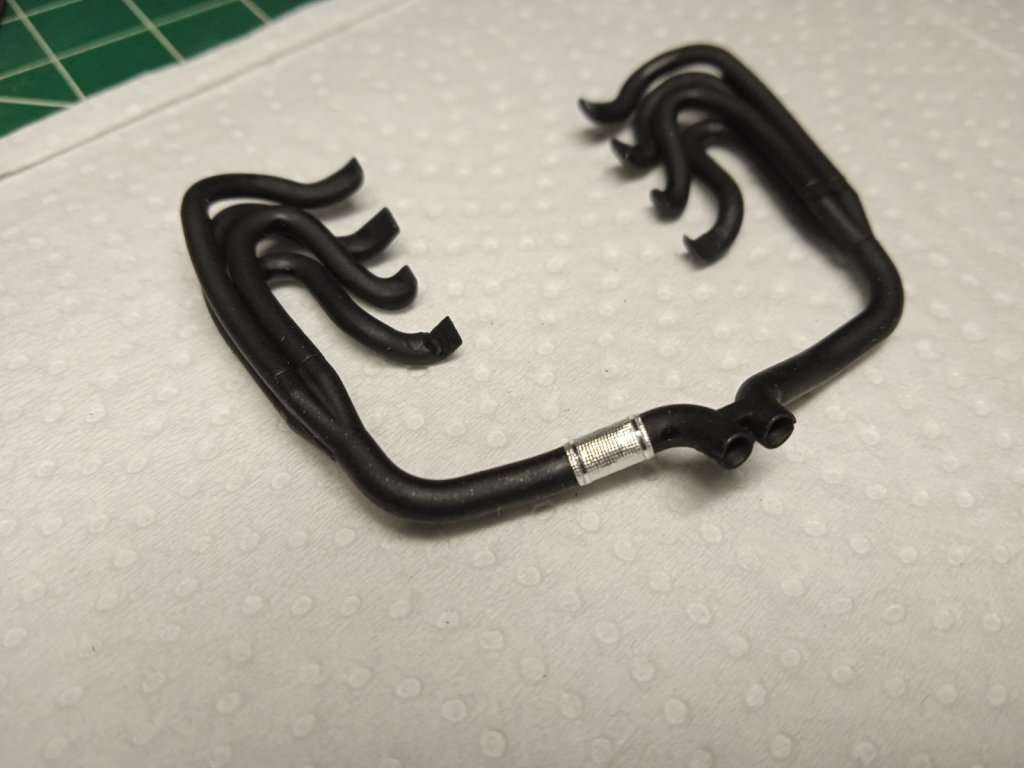

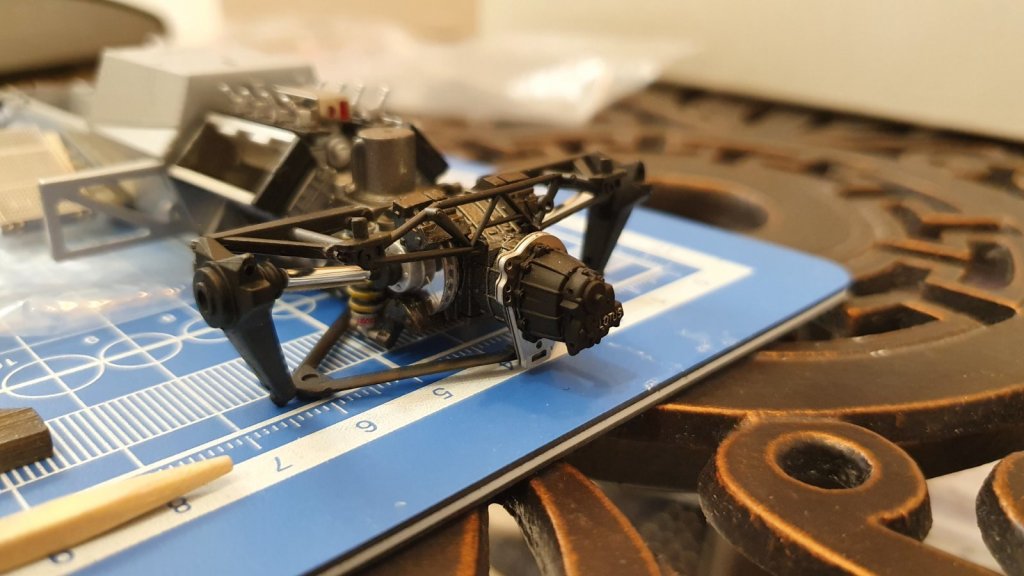

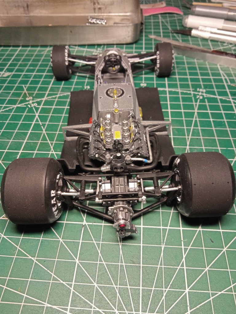

Sergius 381 Опубликовано 20 Oct 2023, 06:51:55 Автор Жалоба Поделиться Опубликовано 20 Oct 2023, 06:51:55 Собираем заднюю подвеску и агрегаты воедино. Собирается и стыкуется хорошо, Тамия продолжает радовать. На выхлоп добавил защиту с хомутами Низ, удаляем утяжины, т.к. конструкция предполагается открытая и все это будет на виду. Подвеска собрана: Выхлоп прикручен: Сращиваю их: В ветке сборки Maakc увидел коммент о том, что он клей наносит с помощью проволоки, примотанной к зубочистке. Попробовал. Ну это же просто праздник какой то! Спасибо Мааkc)) Приятно, когда есть что почерпнуть на форуме. Кстати, мне понравился вот этот клей-гель. У него консистенция прям как зубная паста, густой короче. Он позволяет много интересного, не растекается вообще. Поставил бобышку-каплю и она стоит. Удобно. 3 Ссылка на сообщение Поделиться на другие сайты

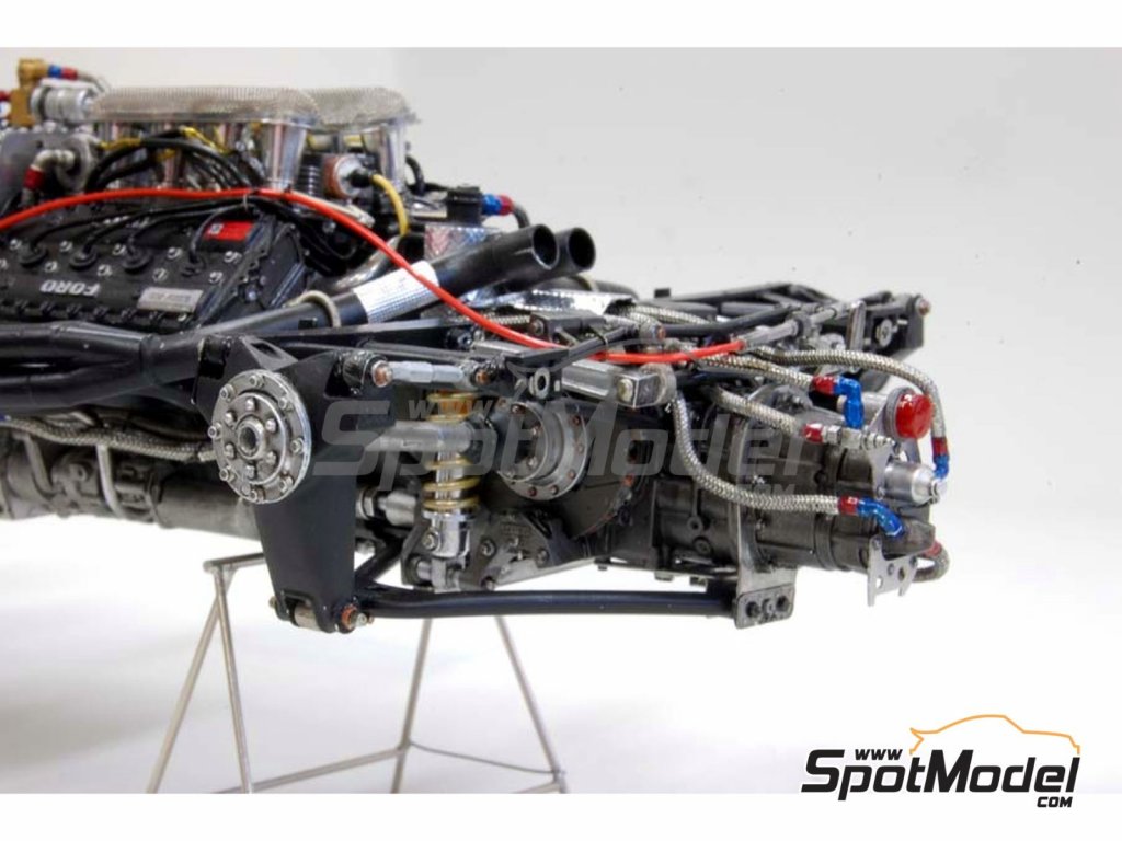

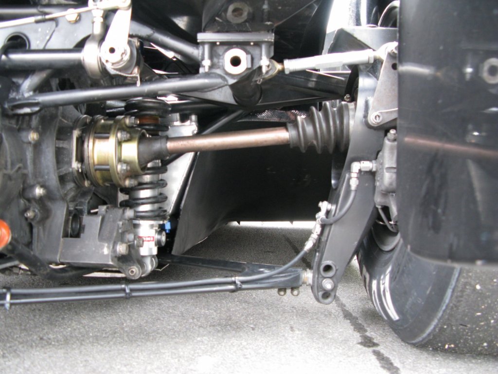

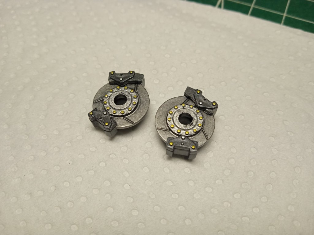

Феофан 856 Опубликовано 20 Oct 2023, 07:09:10 Жалоба Поделиться Опубликовано 20 Oct 2023, 07:09:10 (изменено) Интересно, что Тамия и Хася отличаются по геометрии и по внутрянке. Какая из них лучше, сказать трудно, но вот конкретно КПП по задней крышке явно лучше у Хаси внешне, не могу сказать, насколько она соответствует оригиналу. Схемы покраски тоже отличаются. А как стыковка задней подвески? У Хаси отвратная. Изменено 20 Oct 2023, 07:14:59 пользователем Феофан 1 Ссылка на сообщение Поделиться на другие сайты
Sergius 381 Опубликовано 20 Oct 2023, 07:26:28 Автор Жалоба Поделиться Опубликовано 20 Oct 2023, 07:26:28 (изменено) Действительно, крышки разные. Да я смотрю и не только крышки (но я не видел на реальных фото крышки с надписью Лотус). Вентилируемые тормоза однозначно огромный плюс в сторону Хасегавы. А вот блок мотора (плохо видно) по моему сделан попроще. Подвеска стыкуется я бы сказал идеально. Ни одной проблемы не было ни с одним рычагом или тягами. Раз раз, щелк щелк. Можно в принципе и не клеить)) Меня вот сейчас напрягает прокладка маслошлангов от КПП. Сколько видел сделанных мне не нравится. Они как то не очень смотрятся чтоли... Неестественно как то выглядят на моделях. Вот и думаю "а надо ли"? Изменено 20 Oct 2023, 07:29:56 пользователем Sergius - 1 Ссылка на сообщение Поделиться на другие сайты
Феофан 856 Опубликовано 20 Oct 2023, 07:31:27 Жалоба Поделиться Опубликовано 20 Oct 2023, 07:31:27 (изменено) 16 минут назад, Sergius сказал: Действительно, крышки разные. Да я смотрю и не только крышки. Вентилируемые тормоза однозначно огромный плюс в сторону Хасегавы. А вот блок мотора (плохо видно) по моему сделан попроще чтоли. Подвеска стыкуется я бы сказал идеально. Ни одной проблемы не было ни с одним рычагом или тягами. Раз раз, щелк щелк. Можно в принципе и не клеить)) Меня вот сейчас напрягает прокладка маслошлангов от КПП. Сколько видел сделанных мне не нравится. Они как то не очень смотрятся чтоли... Неестественно как то выглядят на моделях. Вот и думаю "а надо ли"? Кстати, тормозные диски у меня с травлом, поэтому и лучше смотрятся, хотя нужно было пройтись спонжиком. Из-за увеличившейся толщины дисков не влезли ограждения суппортов из того же травла, корячиться не стал, забил. Блок двигателя примерно такой же, даже насосики у Хаси подетальнее. Насчет надписи Лотос тоже есть сомнения, но фоток той поры не нашел. Но с надписью однозначно, эффектнее. Маслошланги я замутил по типу МФХ, с некоторой отсебятиной. С ними гораздо лучше, ИМХО Изменено 20 Oct 2023, 07:43:27 пользователем Феофан Ссылка на сообщение Поделиться на другие сайты
Sergius 381 Опубликовано 20 Oct 2023, 07:45:02 Автор Жалоба Поделиться Опубликовано 20 Oct 2023, 07:45:02 По шлангам буду пробовать что получится. Да и фитингов пока у меня нет таких. 1 Ссылка на сообщение Поделиться на другие сайты
Феофан 856 Опубликовано 20 Oct 2023, 07:52:40 Жалоба Поделиться Опубликовано 20 Oct 2023, 07:52:40 Фотка зачетная, надписи нет. Ссылка на сообщение Поделиться на другие сайты

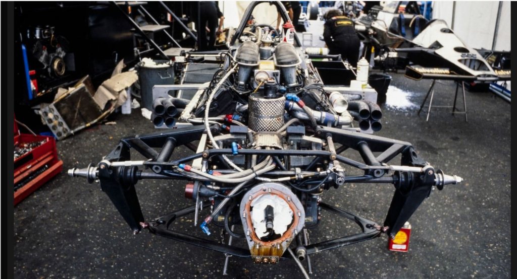

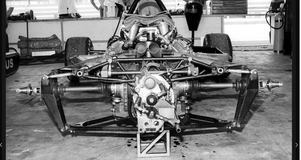

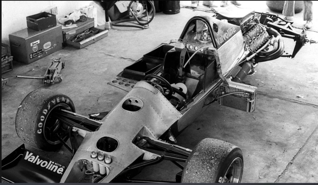

Sergius 381 Опубликовано 20 Oct 2023, 07:58:04 Автор Жалоба Поделиться Опубликовано 20 Oct 2023, 07:58:04 А вот еще интереснее фотка, только сейчас заметил))) Это следующий лотус и там ваша тема с крышкой. Вобще, изучая фотки тех времен, пришел к выводу, что там постоянно что то меняли и переделывали. Все машины разные в деталях и мелочах. Не удивлюсь, что условно к концу сезона 78го они стали ставить крышки и с надписью. 1 Ссылка на сообщение Поделиться на другие сайты
Феофан 856 Опубликовано 20 Oct 2023, 08:05:47 Жалоба Поделиться Опубликовано 20 Oct 2023, 08:05:47 (изменено) Это фотка стремная, какая-то связка гранат за перегородкой монокока И суппорт тормозной болтается у колеса и шланг к нему привязан к нижнему рычагу, походу, новодел, хотя явно пленка. В общем, старожилы уже не помнят, современники не знают, делаем по красоте Вот новодел. Диск в колесе!!! За это убивать надо!!! Изменено 20 Oct 2023, 08:07:01 пользователем Феофан Ссылка на сообщение Поделиться на другие сайты
Sergius 381 Опубликовано 20 Oct 2023, 08:21:08 Автор Жалоба Поделиться Опубликовано 20 Oct 2023, 08:21:08 Я кстати абсолютно не могу найти фото низа машины, да и вообще нижний обтекатель в целом. У нас с вами они разные по исполнению. Вот нижний обтекатель с граунд-эффектом они похоже действительно прятали от глаз. На всех фото он снят. Хотя казалось бы, зачем снимать, если ты меняешь что то в коробке (фото1)?))) 1 Ссылка на сообщение Поделиться на другие сайты
Феофан 856 Опубликовано 20 Oct 2023, 08:24:40 Жалоба Поделиться Опубликовано 20 Oct 2023, 08:24:40 (изменено) Верхнее фото - не Лотос 78 часом? Что то выхлопные трубы и радиаторы подозрительные. А, вижу, они просто еще без коллекторов. Машинки и впрямь менялись в ходе сезона довольно сильно по содержанию. Нижнее фото явно ранняя версия с вертикальным радиатором. А КПП заднюю крышку снимали для замены главной пары, они были разными в зависимости от трассы. Преимущество КПП Хьюланд именно в этом. Надпись Лотос для отвода глаз, они там пару болтов поменяли и присвоили себе авторство А вот взгляд МФХ на маслопроводы. Изменено 20 Oct 2023, 08:31:42 пользователем Феофан Ссылка на сообщение Поделиться на другие сайты
Sergius 381 Опубликовано 20 Oct 2023, 08:42:37 Автор Жалоба Поделиться Опубликовано 20 Oct 2023, 08:42:37 17 минут назад, Феофан сказал: Верхнее фото - не Лотос 78 часом? Нет. Рядом стоит еще один и у него радиатора спереди уже нет, как на 78м. Ссылка на сообщение Поделиться на другие сайты
Феофан 856 Опубликовано 20 Oct 2023, 08:47:14 Жалоба Поделиться Опубликовано 20 Oct 2023, 08:47:14 3 минуты назад, Sergius сказал: Нет. Рядом стоит еще один и у него радиатора спереди уже нет, как на 78м. Да, уже тоже увидел, радиаторов только что-то многовато боковых. Ссылка на сообщение Поделиться на другие сайты
Sergius 381 Опубликовано 20 Oct 2023, 12:34:48 Автор Жалоба Поделиться Опубликовано 20 Oct 2023, 12:34:48 (изменено) Константин, я решил все таки позанудничать (ибо фотка, где механик обслуживает машину мне не кажется новоделом и люди там одеты например в кепки тех времен) и обнаружил вот что: На Лотусе 80 (а именно он на той фотке) задние тормоза перенесены уже наружу. Изменено 20 Oct 2023, 12:35:27 пользователем Sergius Ссылка на сообщение Поделиться на другие сайты
Феофан 856 Опубликовано 20 Oct 2023, 12:41:52 Жалоба Поделиться Опубликовано 20 Oct 2023, 12:41:52 (изменено) 7 минут назад, Sergius сказал: Константин, я решил все таки позанудничать (ибо фотка, где механик обслуживает машину мне не кажется новоделом и люди там одеты например в кепки тех времен) и обнаружил вот что: На Лотусе 80 (а именно он на той фотке) задние тормоза перенесены уже наружу. Ну, значит, фотки с наружными дисками - это Лотос 80. Разобрались и ладно. Но видимо это их и сгубило. В 1979 Лотос уступил призовые места в кубке конструкторов Феррари, Вильямсу и Лижье. Хотя в 1979 все болиды были в той или иной степени копиями Лотоса 79. Копии оказались удачнее оригинала. Видимо, сказалась трагедия прошлого года с гибелью Ронни Петерсона на этапе в Монце. Изменено 20 Oct 2023, 12:43:48 пользователем Феофан Ссылка на сообщение Поделиться на другие сайты

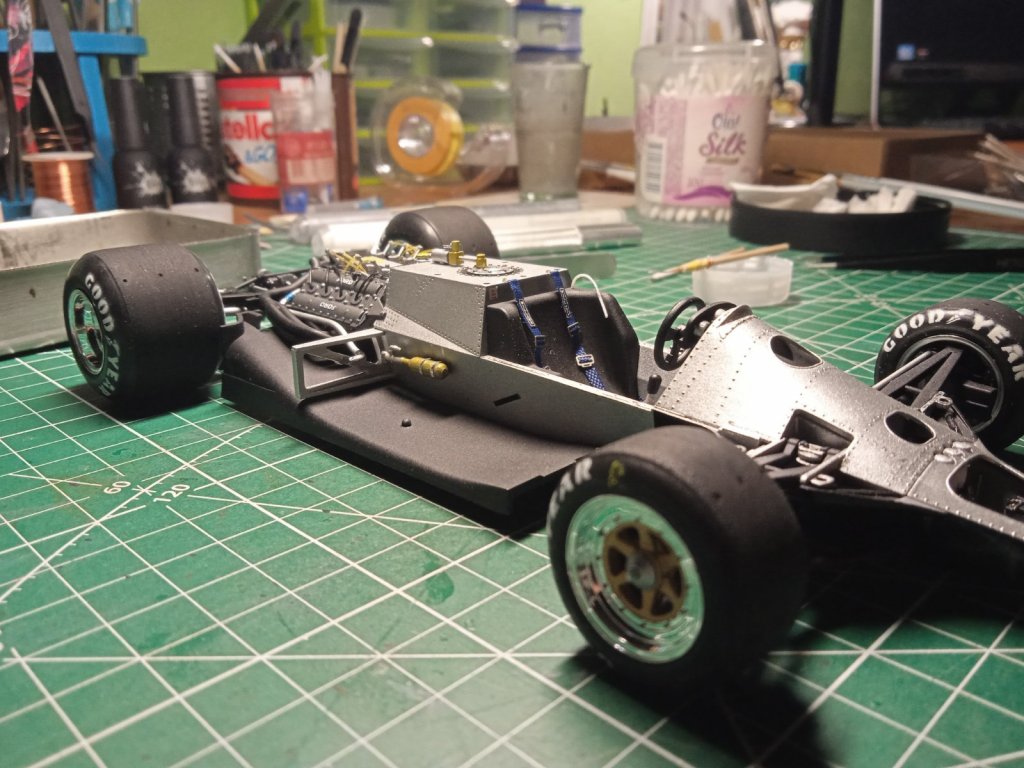

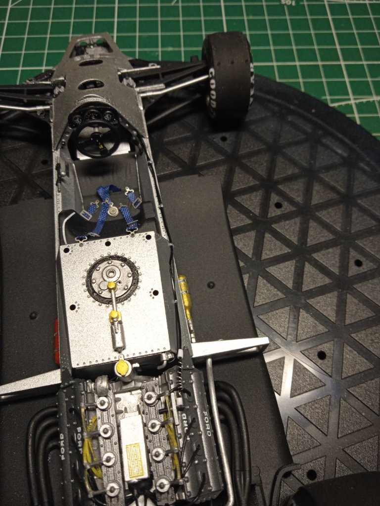

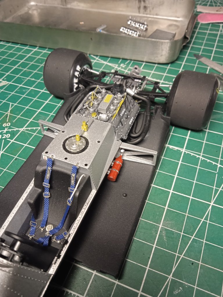

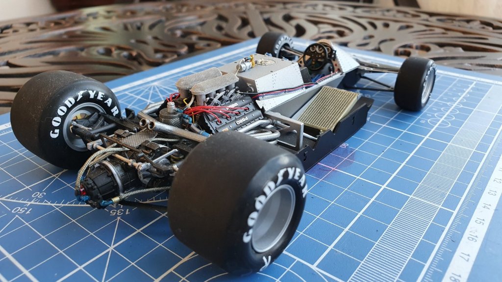

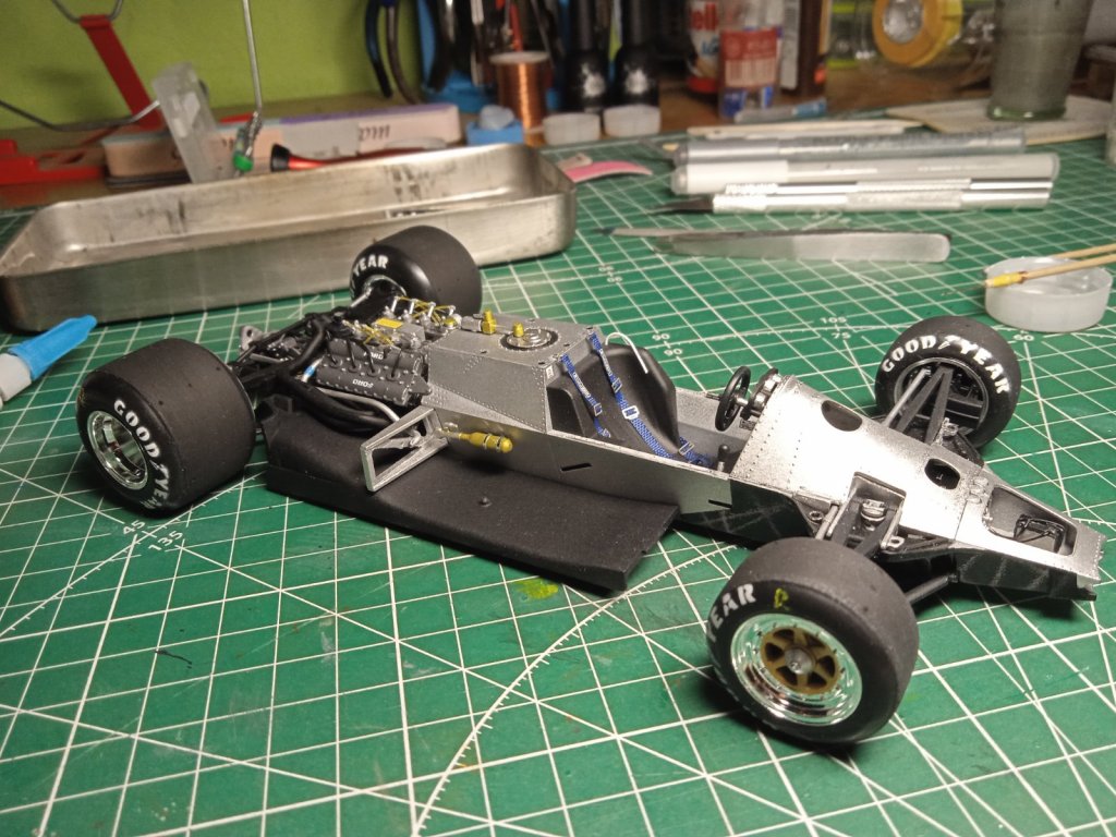

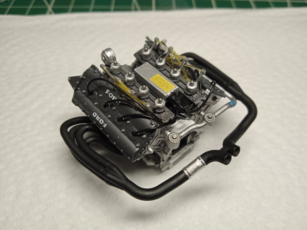

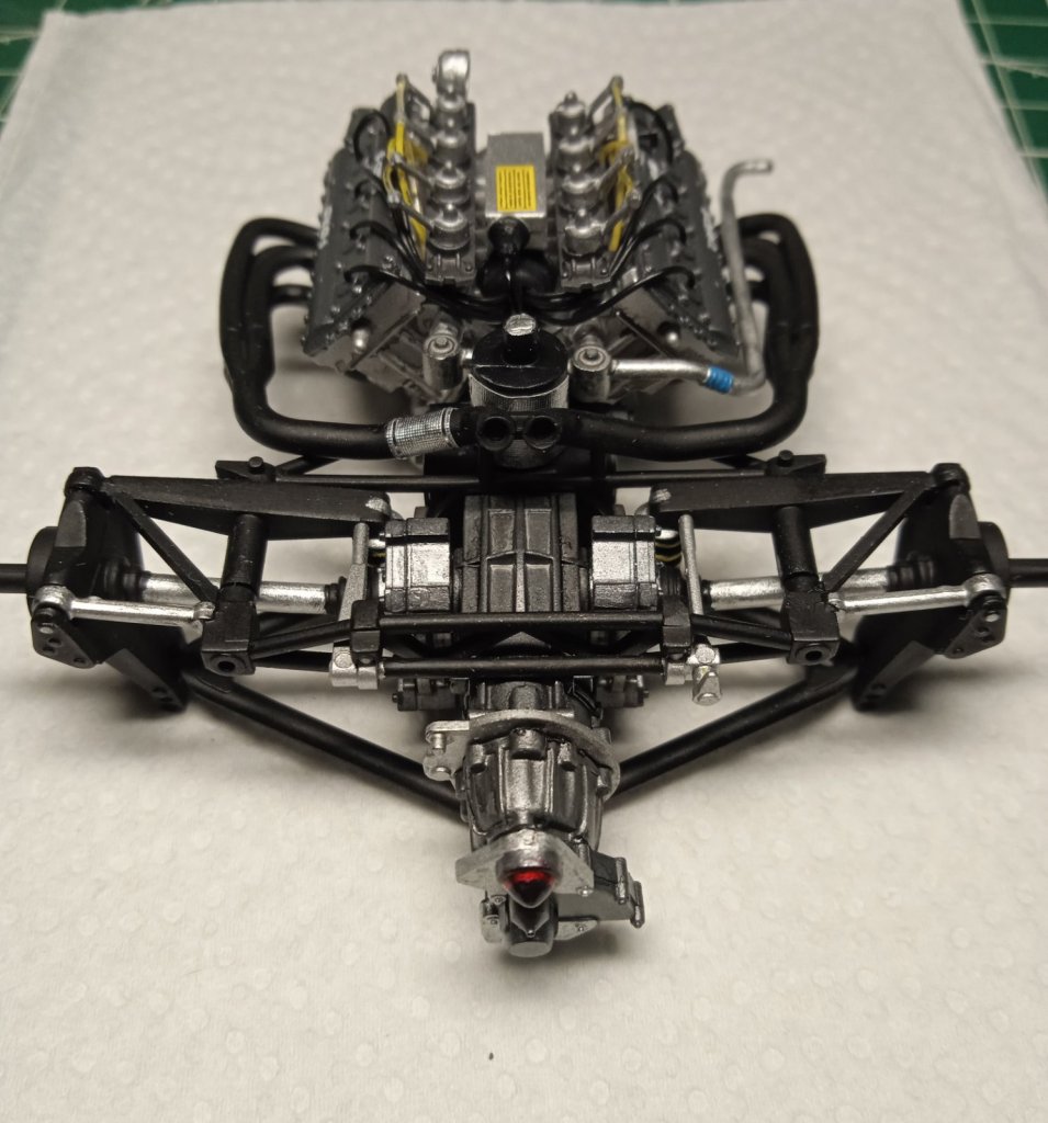

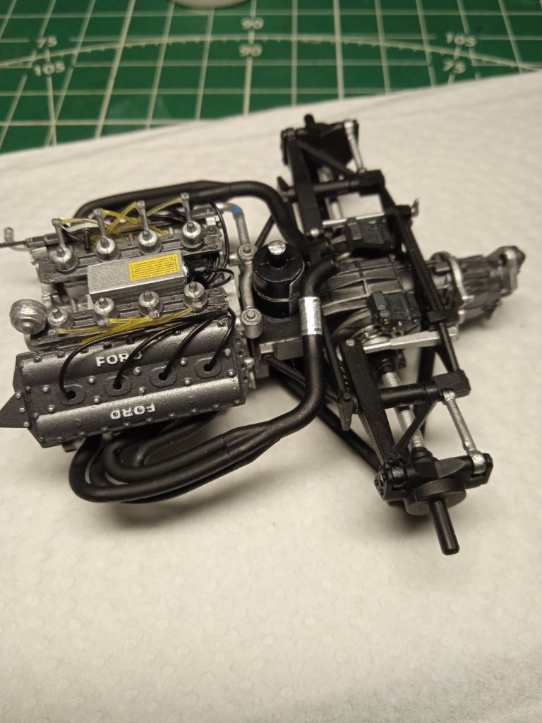

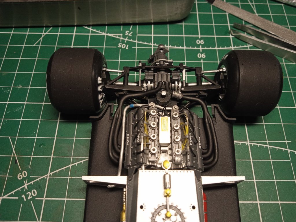

Популярный пост Sergius 381 Опубликовано 24 Oct 2023, 06:13:53 Автор Популярный пост Жалоба Поделиться Опубликовано 24 Oct 2023, 06:13:53 (изменено) Сегодня фотки с рабочего стола. Провел сборку мотор/кпп к монококу. Далась не легко, зараза. Неоднозначная схема крепления мотора к монококу дает массу эмоций. На картинке нарисовано все вроде бы просто и ясно. Вот направляющая, вот фиксатор внизу. Но не тут то было! всю заднюю часть (мотор/кпп/подвеска) надо позиционировать в трех плоскостях по отношению к передней части машины. И самое гадкое тут то, что позиционируются передняя и задняя оси отдельно, т.е. не в привычном нам виде кузовных машин, когда ты на кузове сразу можешь делать, чтобы колеса не висели в воздухе и стояли ровно. А тут все иначе. Итак: по высоте, по горизонтали, по поперечному наклону. Попытка номер раз показала, что мотор высоко. Чтож, откручиваем, удаляем стандартные направляющие креплений. Попытка номер два: мотор сел, но вся конструкция с подвеской явно ушла вниз под углом. Емое... отрываю снова. Сигаретка, бокал пива, выдох и попытка три: изготовил небольшой упор на задней части монокока, чтобы мотор не проваливался в горизонтали. Клей, выравниваю во всех плоскостях и потихоньку прижимаю постоянно проверяя со всех сторон. Все, сел как положено. Система крепления жесть конечно какая то. Далее проверяю с линейкой везде, все ровно. Выдыхаем? Никуда мы не выдыхаем! У нас же есть колеса) Ставлю и... переднее правое на 1мм в воздухе. Тут было два варианта: либо мудрить с задней левой ступицей и опускать крепление, либо с передним левым рычагом. Выбрал перед, чуть сместил крепление рычага и колеса встали на землю, причем все 4 штуки. Оставляю. Далее... верхние обтекатели. Я читал, что они плохо лежат без приклеивания на машине, зазоры большие получаются. Ну да, так оно и есть. Грусть конечно, т.к. я хотел делать полностью съемную верхнюю часть болида. Буду смотреть ближе к делу как выкручиваться. Покажу что получается с примыканием, спрошу совета. Вернемся к передней части, где пришлось чуть смещать рычаг. Конечно же после такой процедуры обтекатель еще больше не ложится. Пилил пилил, сколько там возможно было это сделать. Лег он с левой стороны с чуть бОльшим зазором, но там пожалуй больше не смогу никак, уже некуда пилить, испорчу. Оставляю так. Это точно лучше, чем колесо в воздухе. Ну и мелочь, добавил трубочку для подачи питья гонщику. Изменено 24 Oct 2023, 06:15:50 пользователем Sergius - 10 Ссылка на сообщение Поделиться на другие сайты

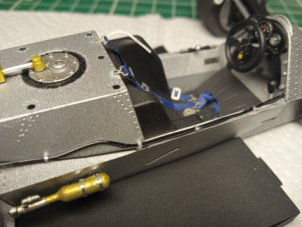

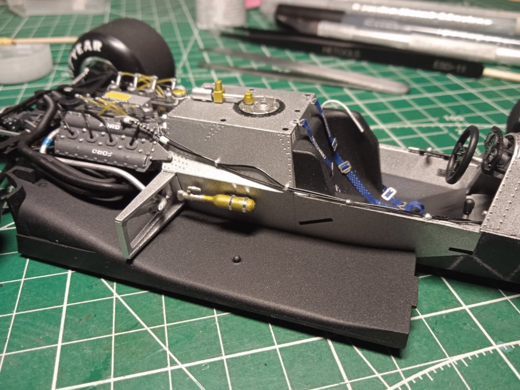

Популярный пост Sergius 381 Опубликовано 25 Oct 2023, 05:39:09 Автор Популярный пост Жалоба Поделиться Опубликовано 25 Oct 2023, 05:39:09 Выдался вечерок и изобразил тросик газа и проводку по правой стороне. 8 Ссылка на сообщение Поделиться на другие сайты

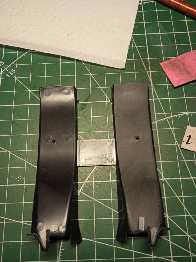

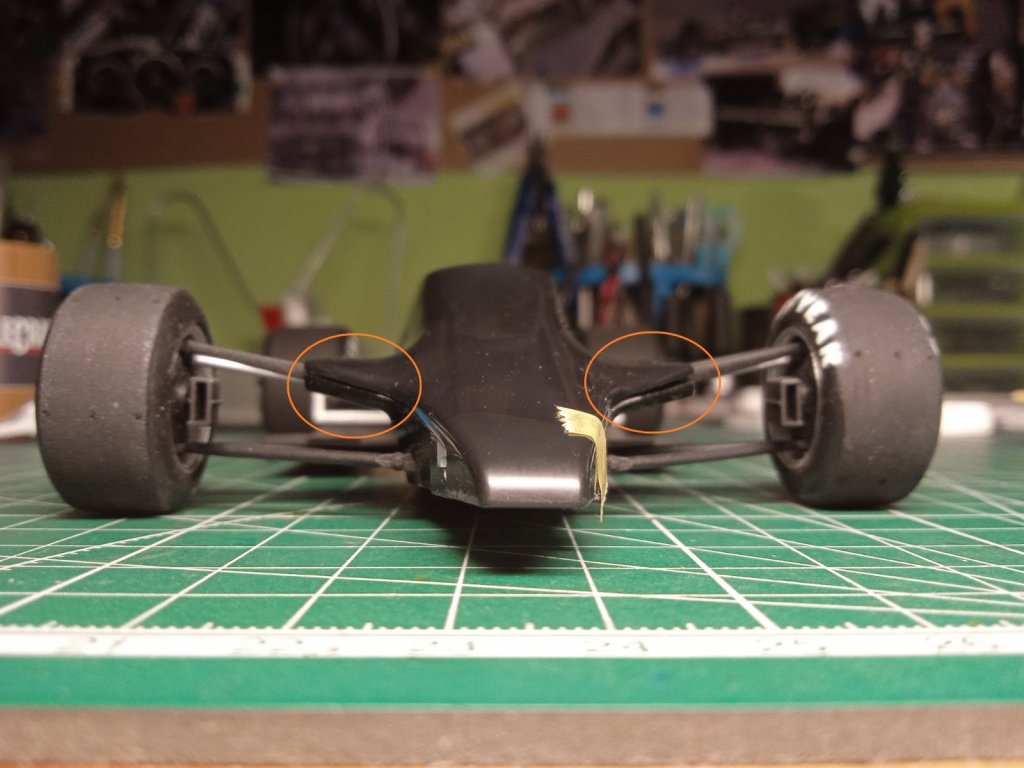

Феофан 856 Опубликовано 25 Oct 2023, 05:54:04 Жалоба Поделиться Опубликовано 25 Oct 2023, 05:54:04 (изменено) На Хасе с верхним обтекателем та же фигня. Да еще он и сплошной, я разрезал, хотя по идее он должен с натягом цепляться передней и задней частью, но мне такое не понравилось, слишком большое напряжение. С креплением двигателя и у Хаси проблемы, тоже нет четкой фиксации да еще и монокок в "корыто" не влезвет, я пилил, но не допилил, самое обидное, что перекос становится заметным уже после установки колес - задние колеса вывесились на 1 мм, поскольку опора на боковые юбки. Изменено 25 Oct 2023, 05:54:31 пользователем Феофан Ссылка на сообщение Поделиться на другие сайты
