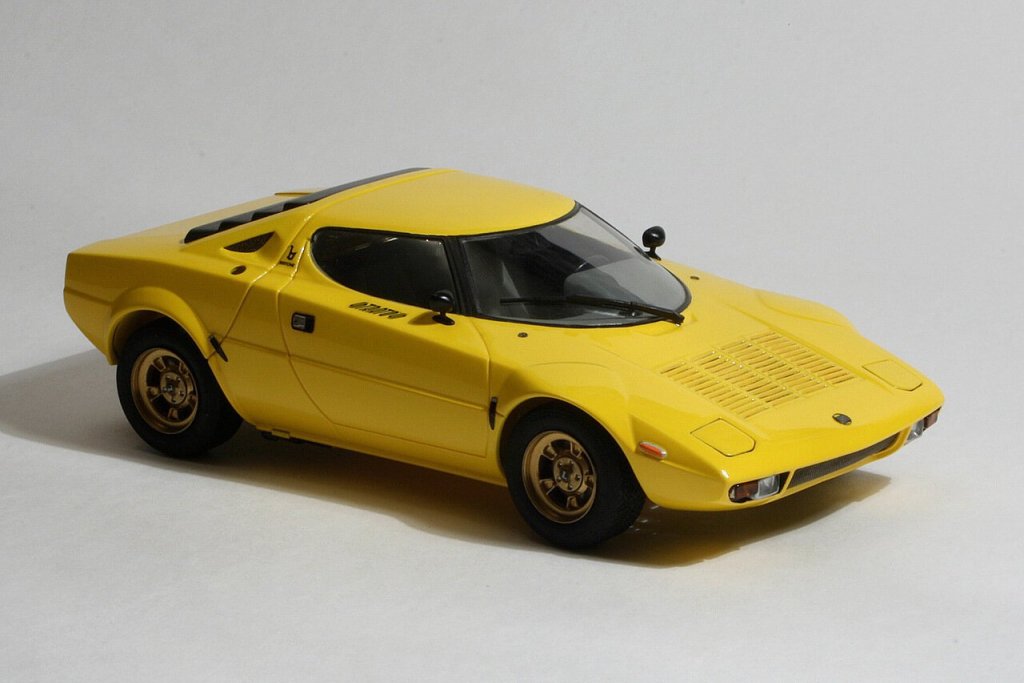

hibar 530 Опубликовано 23 Oct 2023, 13:06:04 Жалоба Поделиться Опубликовано 23 Oct 2023, 13:06:04 1 час назад, PETERSON сказал: Не поленился ради такого дела, сходил и померил на своей Шкоде. если рассматривать в математическом понимании, то кривизна имеется, но она столь ничтожно мала, что ей можно пренебречь. А если перевести в наш масштаб, то стёкла практически идеально ровные. Ссылка на сообщение Поделиться на другие сайты
PETERSON 10186 Опубликовано 23 Oct 2023, 16:20:32 Жалоба Поделиться Опубликовано 23 Oct 2023, 16:20:32 3 часа назад, Феофан сказал: Про Лянчу поищу ВИП твой. ВИП есть только по Хасевской. Но там китовые стёкла. Из плёнки я делал на Фуджимовской. 4 часа назад, hibar сказал: если рассматривать в математическом понимании, то кривизна имеется, но она столь ничтожно мала, что ей можно пренебречь. На коротких стёклах, как на твоём Фольксвагене или на моей Шкоде, можно. Если не беспокоят жуткие блики на стёклах. Но на длинных стёклах, как в каком-нибудь купе или трёхдверном хэтчбеке, это уже будет выглядеть совсем порнографией. 1 Ссылка на сообщение Поделиться на другие сайты
