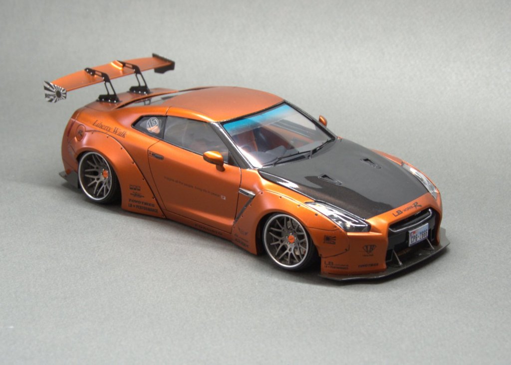

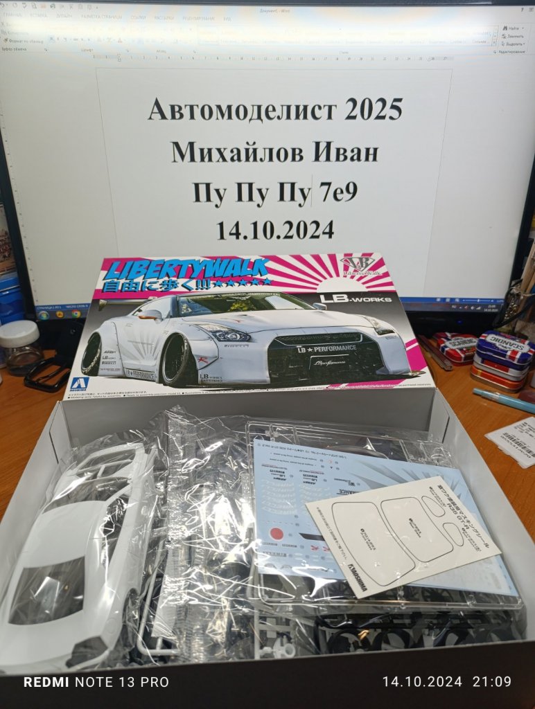

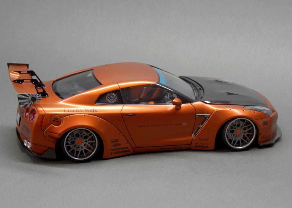

Популярный пост Balu26 486 Опубликовано 14 Oct 2024, 18:39:32 Популярный пост Жалоба Поделиться Опубликовано 14 Oct 2024, 18:39:32 (изменено) Приветствую всех участников и просто заглянувших на посмотреть! Регистрируюсь в категорию Тюнинг! В планах построить очередную версию Nissan GT-R в 35м кузове (очень люблю этот кузов) в версии Liberty Walk, планирую построить что то как на фото ниже, но опять же не факт что это будет именно такой же авто. Как говорится тюнинг на то и тюнинг, я художник я так вижу … Поскольку я за честный спорт, то модель абсолютно новая и все пакеты в запаянном состоянии. Из дополнений возможно будет что-то применяться от ранее собранных 35х, ну и скорее всего будет немного карбона на внешних элементах. Да начнутся голодные игры! Всем удачи парни! Поехали.... Михайлов Иван, Минеральные Воды, 43 года ------------------------------------------------------------- #Balu26_SC3845@automodelist20xx #Balu26@automodelist20xx #tuning_2025@automodelist20xx #регистрация_2025@automodelist20xx Изменено 21 Oct 2024, 09:26:19 пользователем Balu26 18 Ссылка на сообщение Поделиться на другие сайты

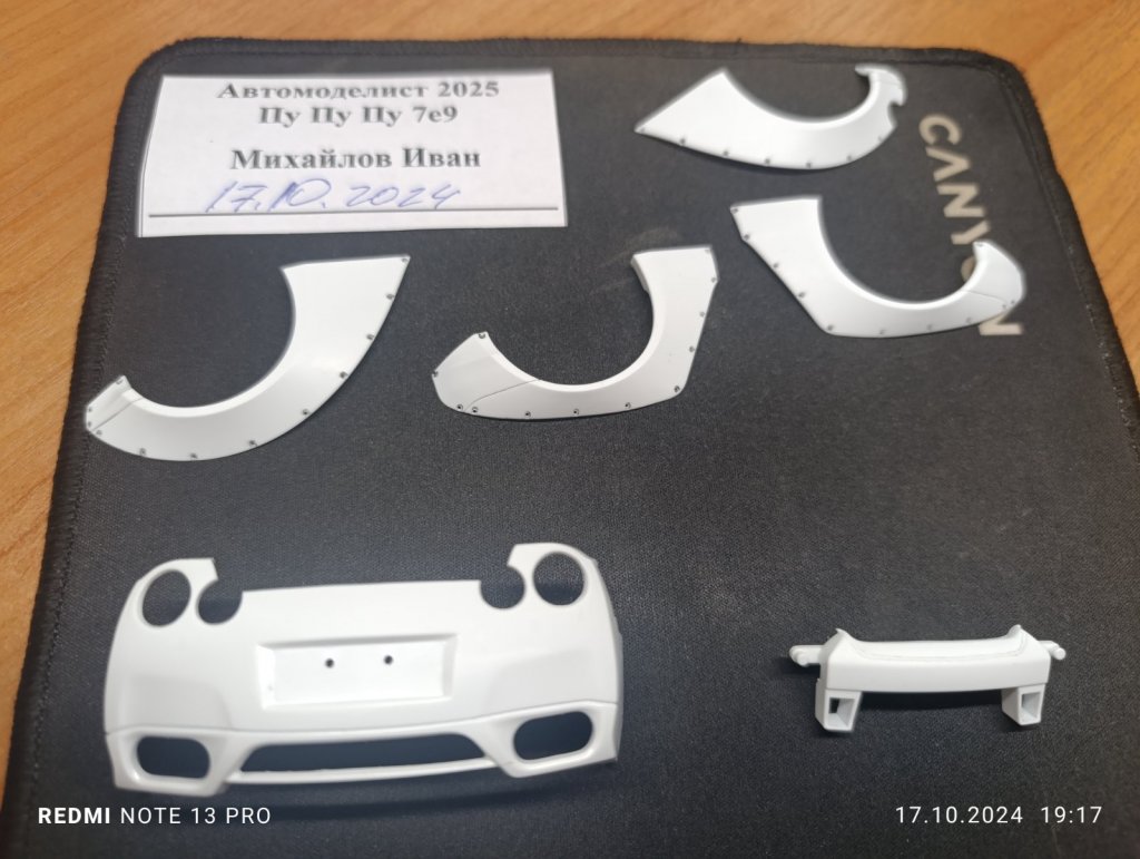

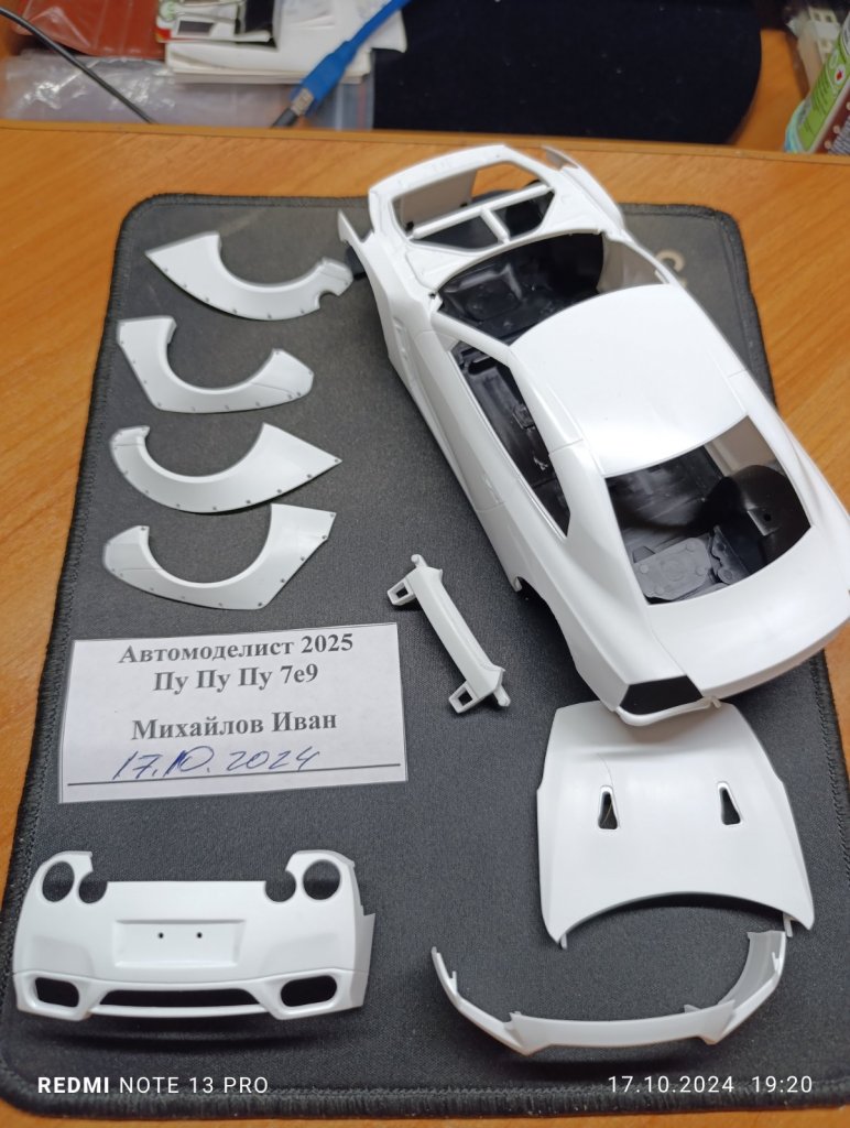

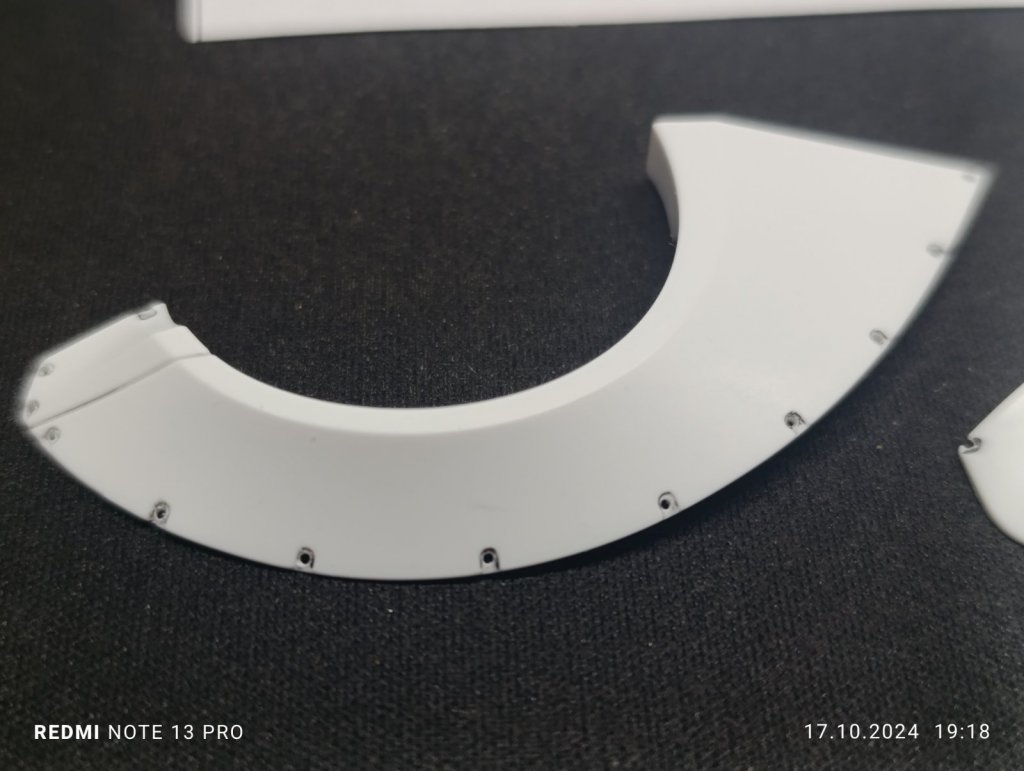

Популярный пост Balu26 486 Опубликовано 17 Oct 2024, 16:36:47 Автор Популярный пост Жалоба Поделиться Опубликовано 17 Oct 2024, 16:36:47 (изменено) Приветствую всех! Всем спасибо за поддержку! Итак за эти пару вечеров чуть поковырял набор, а именно: 1. На расширителях (фендерах) срезал имитацию заклепок и просверлил отверстия для установки металлических имитаций заклепок, проделывал так раньше на Aventador и мне понравилось, решил здесь тоже так сделать; 2. В заднем бампере и декоративной накладке переднего бампера удалил имитацию решеток, буду ставить травленные; 3. С заднего бампера и крышки багажника удалил выступающие надписи NISSAN и GT-R будут установлены объемные декали, или нет пока не решил на фото прототипа их нет; 4. Ну и расширил колесные арки по схеме как указано в инструкции под версию LBWK. На этом пожалуй пока все. Всем добра!!!! #Balu26_SC3845@automodelist20xx #Balu26@automodelist20xx #tuning_2025@automodelist20xx Изменено 21 Oct 2024, 09:24:54 пользователем Balu26 16 Ссылка на сообщение Поделиться на другие сайты

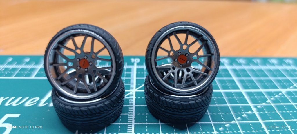

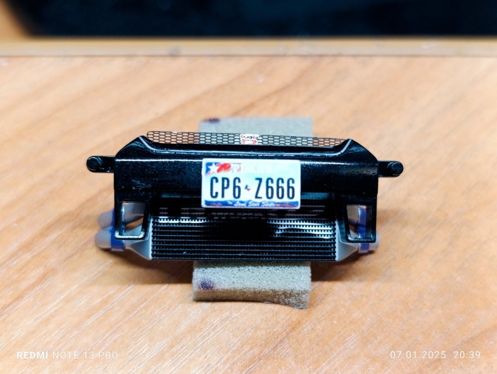

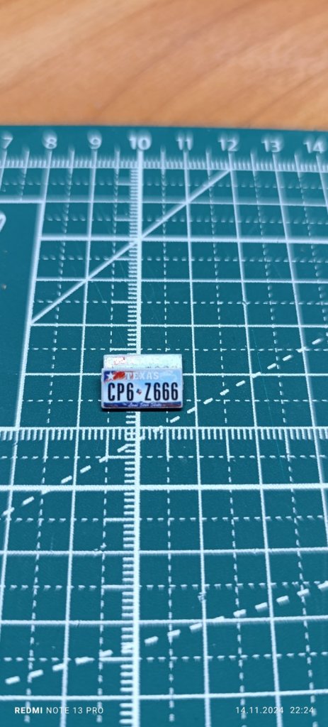

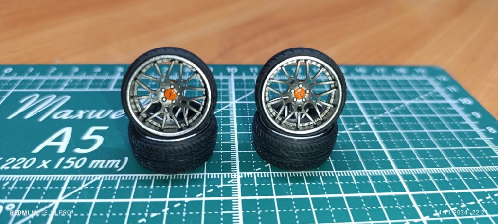

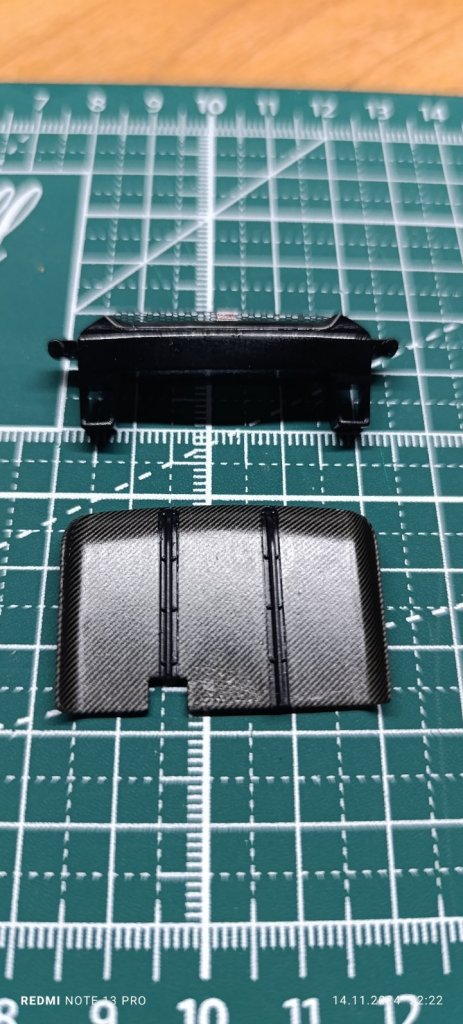

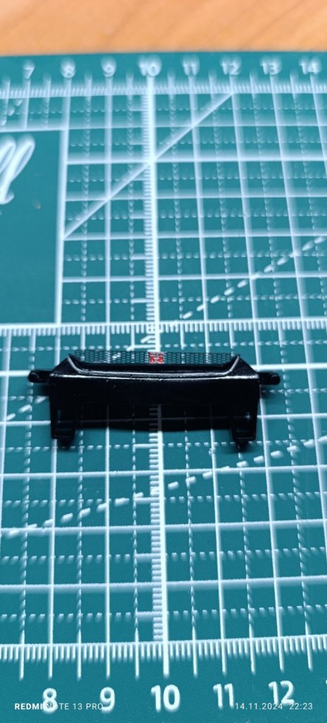

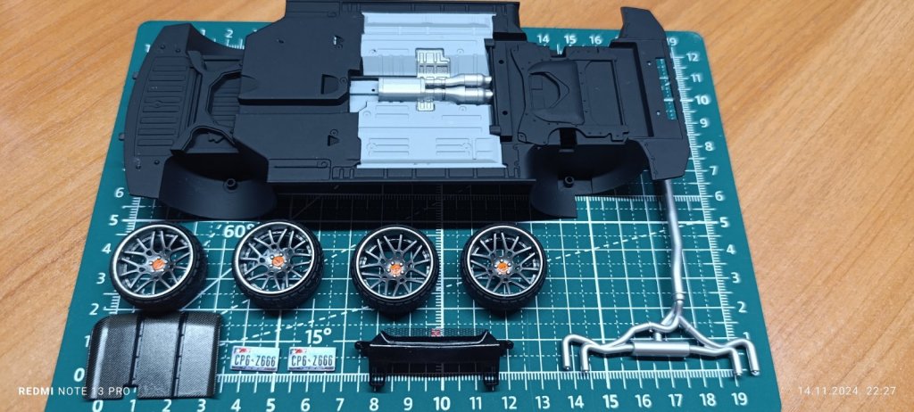

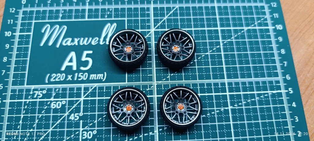

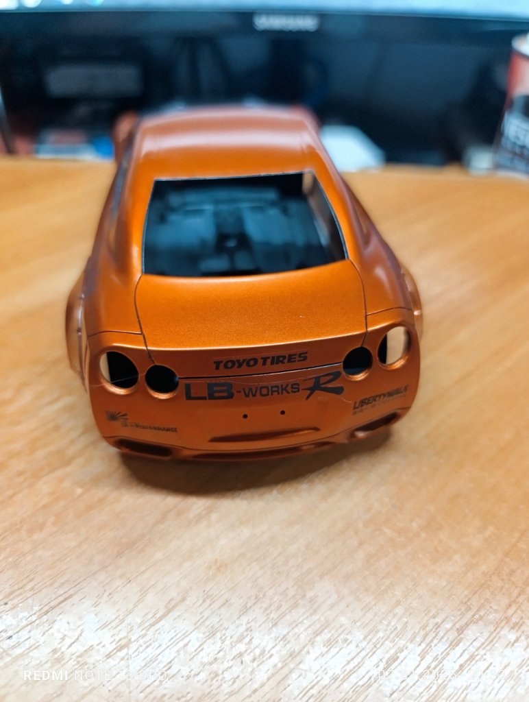

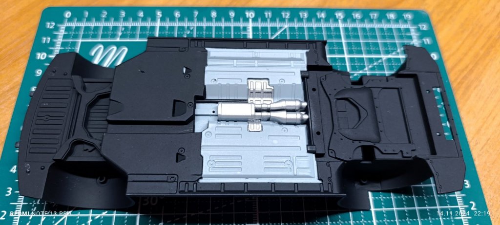

Популярный пост Balu26 486 Опубликовано 14 Nov 2024, 20:16:02 Автор Популярный пост Жалоба Поделиться Опубликовано 14 Nov 2024, 20:16:02 (изменено) Всем доброго времени суток! Вот как-то незаметно пролетел месяц с начала конкурса, работа движется, но не так быстро как хотелось бы, работа отнимает кучу сил и на хобби остается время только на выходных. Итак что было сделано: 1. Подготовлено днище, загрунтовано, покрашено в основные цвета, смывкой и сухой кистью пока не выделял, это буду делать после лакировки глянцем и после выделения будет задуто в полумат и мат. 2. Покрашены диски и залакированы, пока не склеены просто вставлены и надета резина. 3. Заказаны были декали на номерные знаки и подготовлены к установке. 4. Покрашена рамка радиатора и приклеено травленная решетка с объемной декалью. 5. Сам кузов сейчас в грунте и подготовлен к покраске., поэтому его нет в фотографиях. 6. Стойки вместе с травленными тормозными дисками готовы на 90% (осталось нанести на суппорта травление и сделать смывку), по этой причине пока тоже нет фото. 7. Параллельно готовятся детали фар, задних фонарей, карбонизация капота, переднего и заднего сплиттера, интеркуллер ждет покраски соединительных патрубков. К работе над салоном еще не приступал. На этом пожалуй пока все. Всем добра!!! #Balu26_SC3845@automodelist20xx #Balu26@automodelist20xx #tuning_2025@automodelist20xx Изменено 14 Nov 2024, 20:17:04 пользователем Balu26 15 Ссылка на сообщение Поделиться на другие сайты

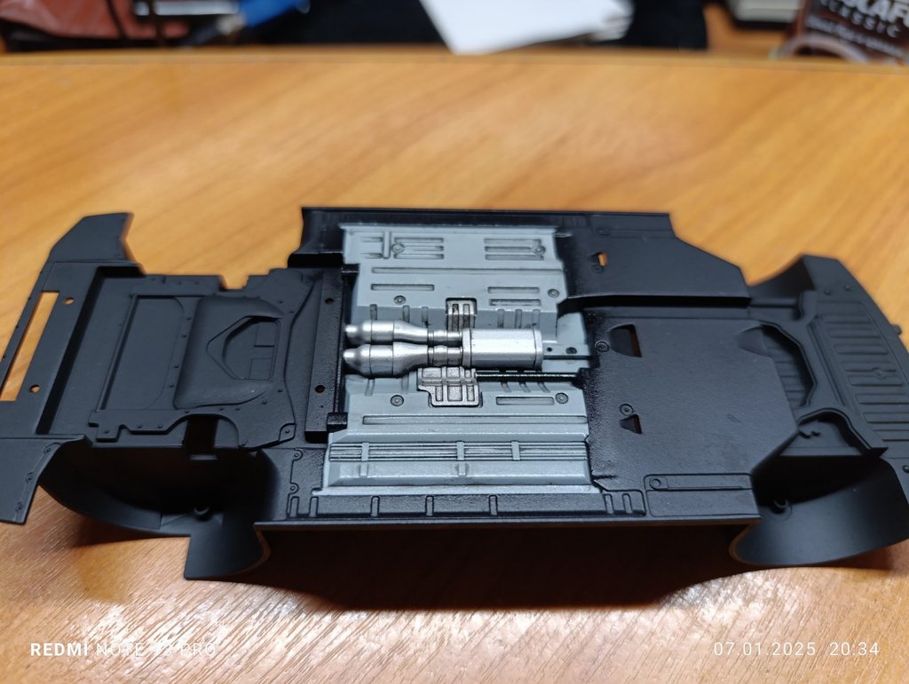

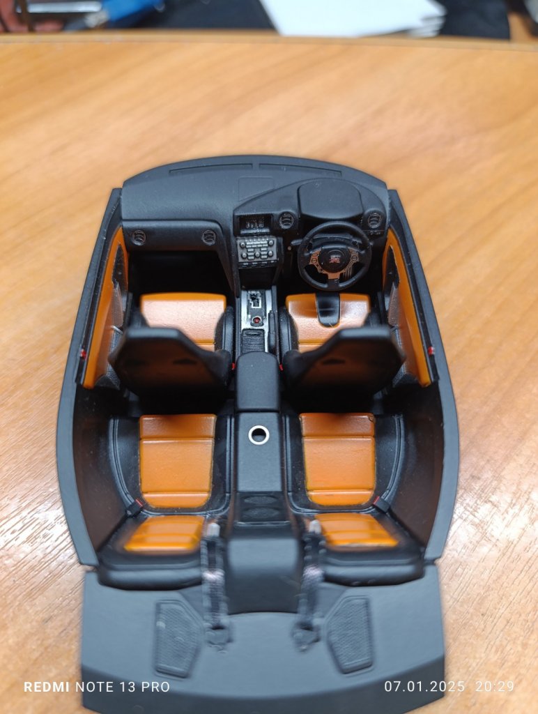

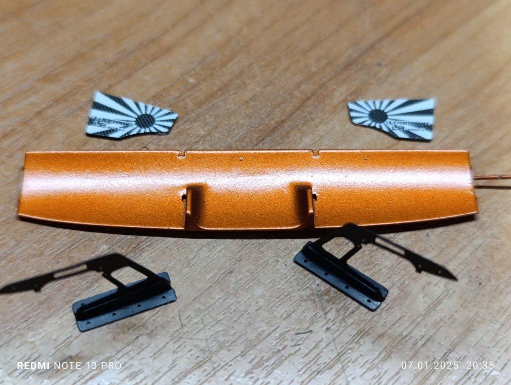

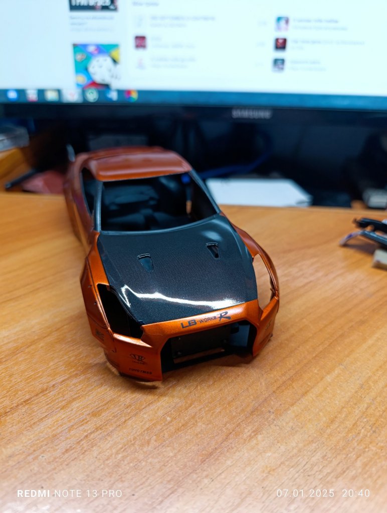

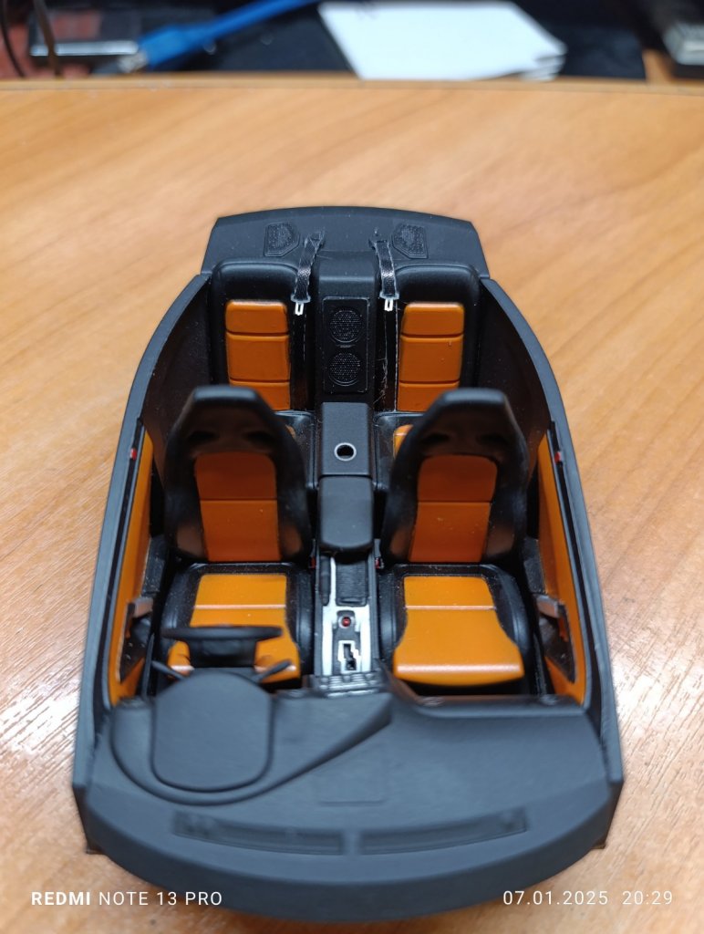

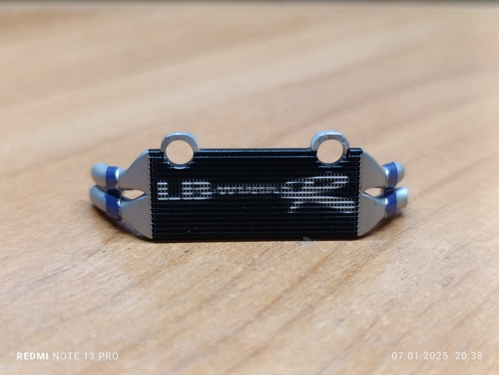

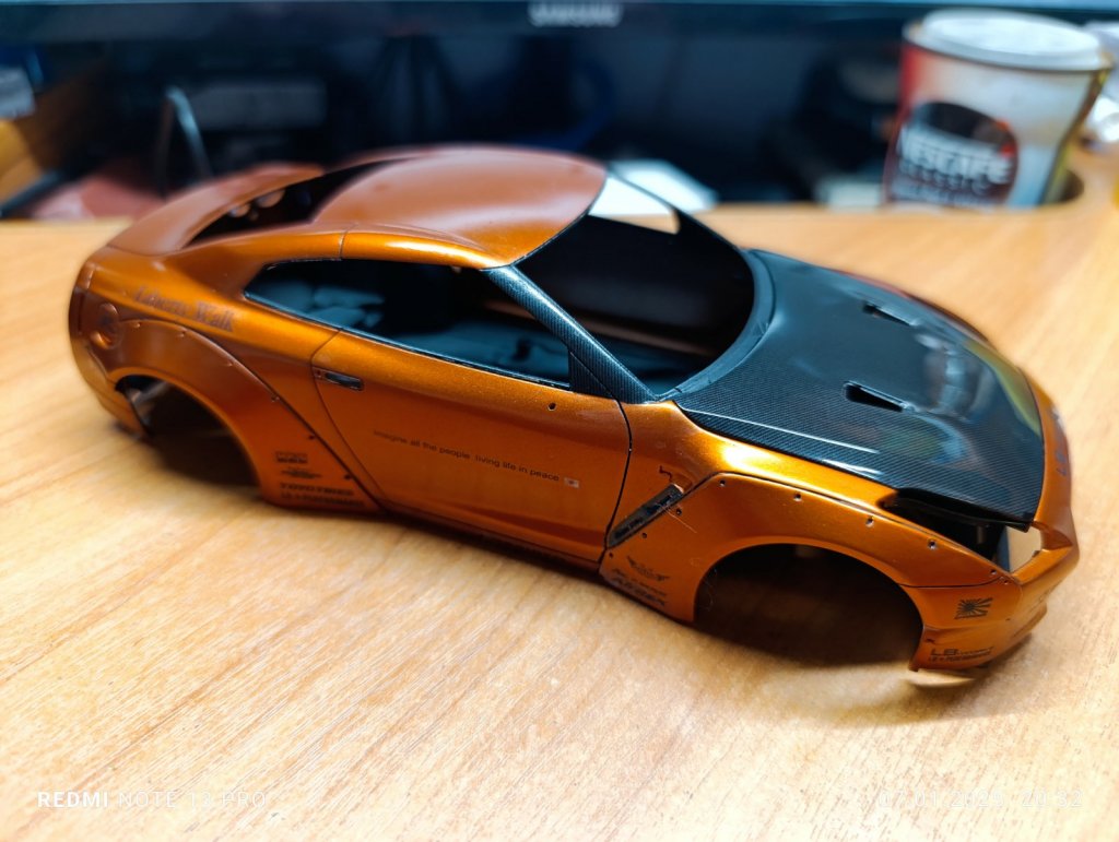

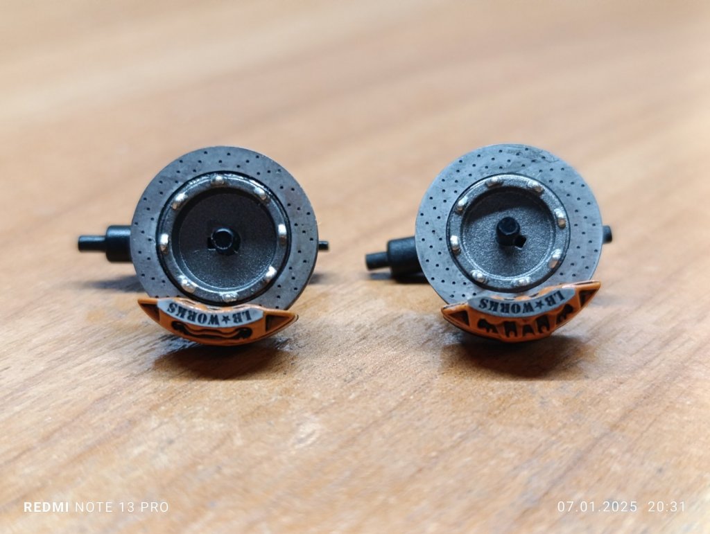

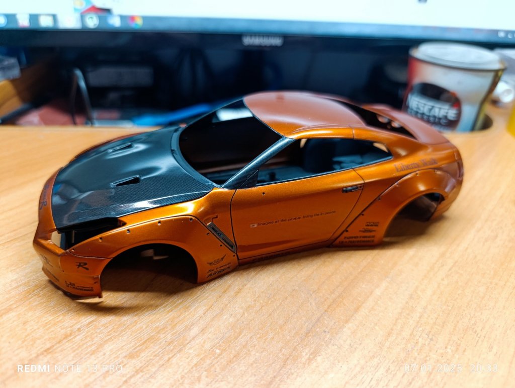

Популярный пост Balu26 486 Опубликовано 7 Jan 2025, 18:23:06 Автор Популярный пост Жалоба Поделиться Опубликовано 7 Jan 2025, 18:23:06 Приветствую всех! Поздравляю всех пользователей сайта с наступившим Новым Годом и Рождеством! Теперь потихоньку вернемся к стройке GT-Rа. Что было сделано за последнее время: 1. Закончена работа с тормозилками (все готово и ждет установки); 2. Чуток попачкано смывкой днище (осталось задуть полуматовым и собирать на ней подвеску); 3. Кузов загрунтован, покрашен, покрыт 1м слоем глянца, нанесены декальки (осталось задуть полуматовым и собирать); 4. Салон покрашен, собран и ожидает установки; 5. Ну и так чуть по мелочи. Работы осталось вроде как и не много и в тоже время еще есть с чем повозиться. Но все же надеюсь что с моими темпами стройки успею до окончания сроков. Всем добра парни!!! #Balu26_SC3845@automodelist20xx #Balu26@automodelist20xx #tuning_2025@automodelist20xx 17 Ссылка на сообщение Поделиться на другие сайты

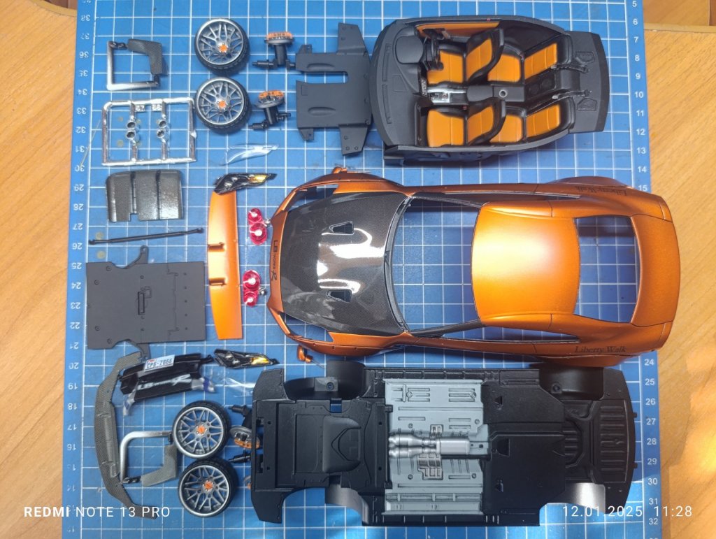

Популярный пост Balu26 486 Опубликовано 12 Jan 2025, 08:34:55 Автор Популярный пост Жалоба Поделиться Опубликовано 12 Jan 2025, 08:34:55 (изменено) Привет всем! Всё покрашено и GT-R плавно перемещается в сборочный цех Теперь главное все не уделать клеем и не уронить всё с психу об пол Всем добра парни!!! #Balu26_SC3845@automodelist20xx #Balu26@automodelist20xx #tuning_2025@automodelist20xx Изменено 12 Jan 2025, 13:17:28 пользователем Balu26 14 Ссылка на сообщение Поделиться на другие сайты

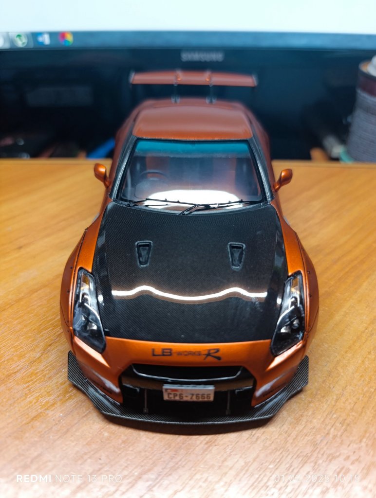

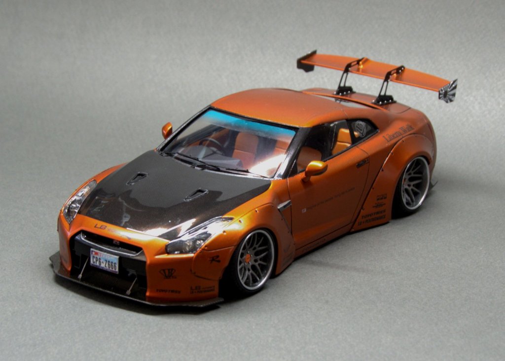

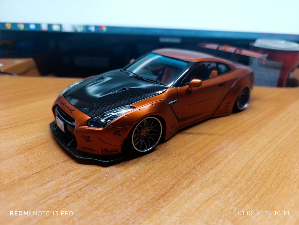

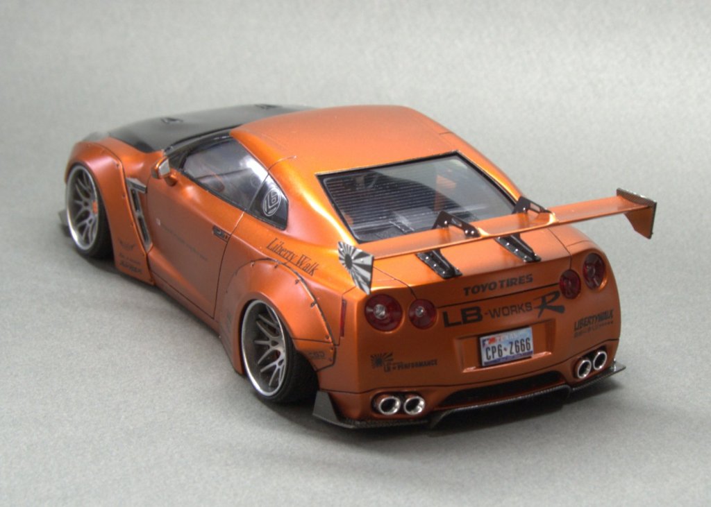

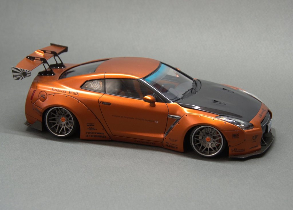

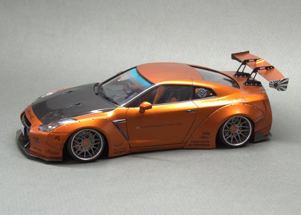

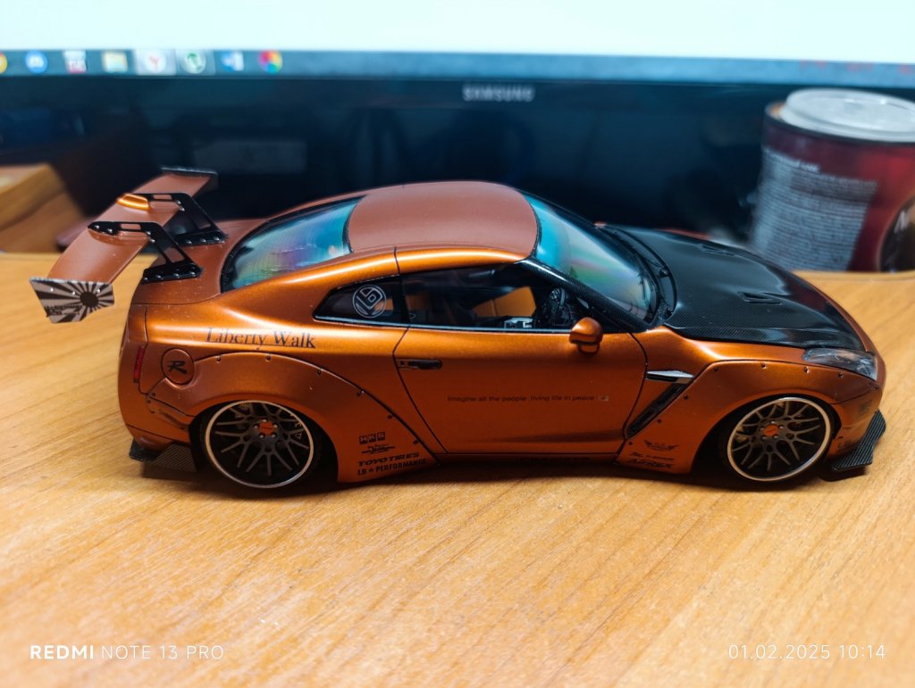

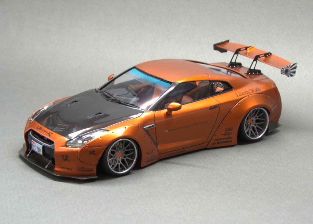

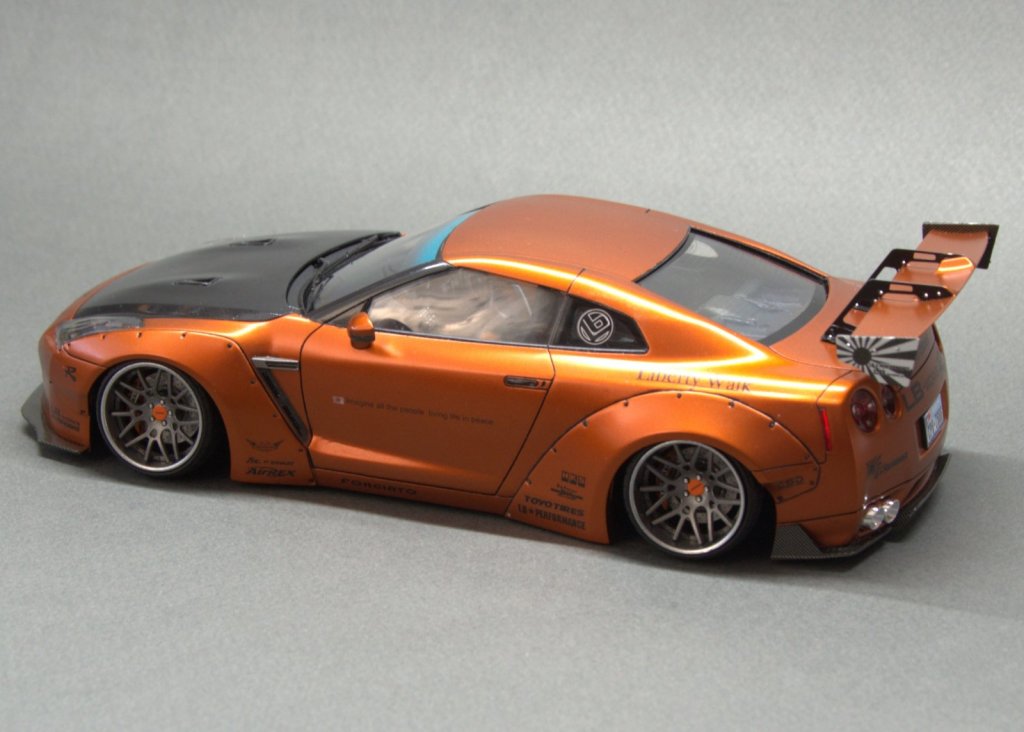

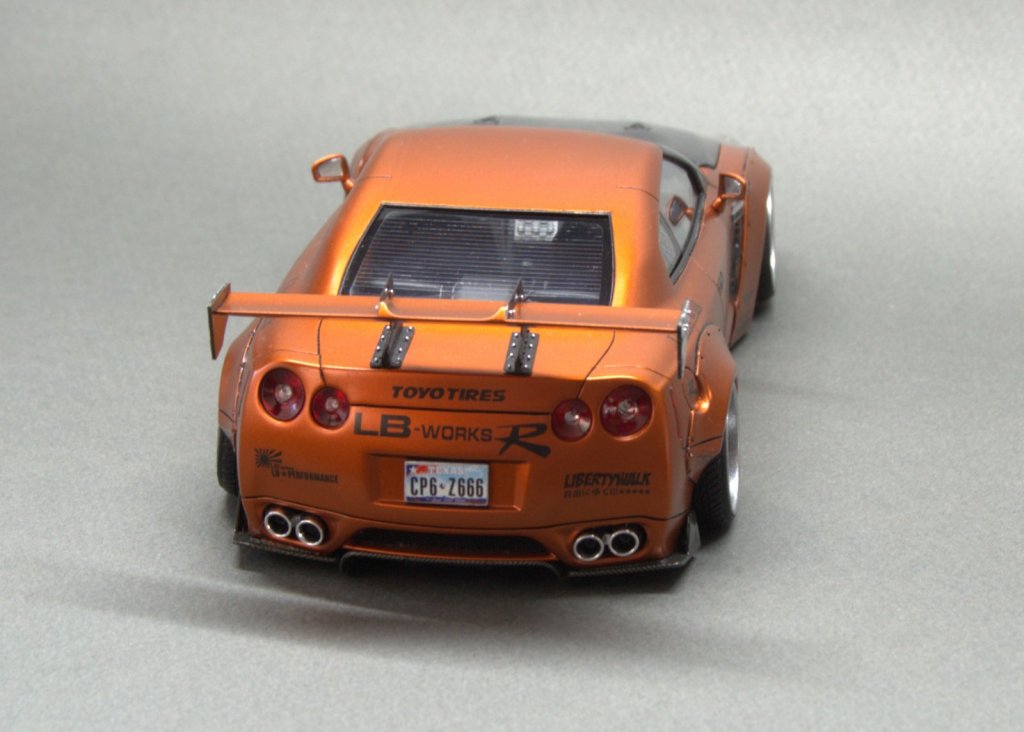

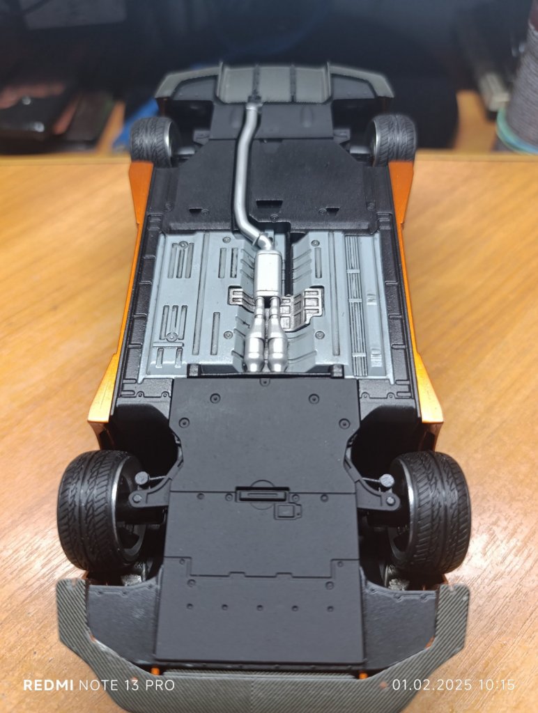

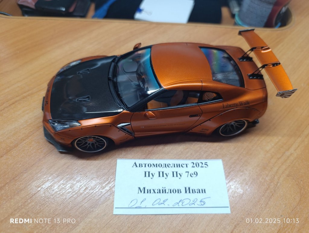

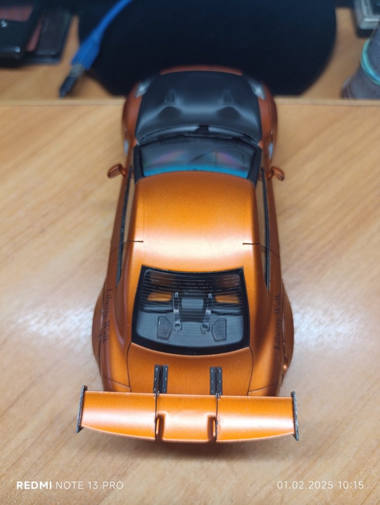

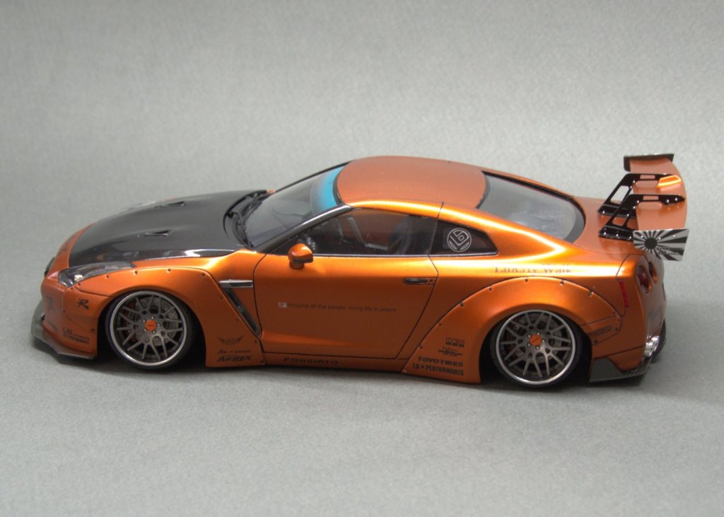

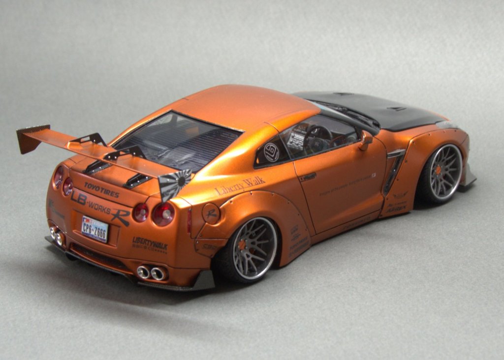

Популярный пост Balu26 486 Опубликовано 1 Feb 2025, 08:05:29 Автор Популярный пост Жалоба Поделиться Опубликовано 1 Feb 2025, 08:05:29 (изменено) Всем Доброго времени суток !!! Ну что же, прошло 3,5 месяца и очередной ГТР перемещается с заставки на рабочем столе монитора на полку готовых моделей, долго я хотел собрать ГТРа в такой раскраске и ливрее да все было как то не до него. Спасибо организаторам конкурса за то что сподвигли меня на начало этой постройки. Что сказать по самой модели которая многим хорошо знакома, модель не плоха, можно собрать достаточно качественно и она будет радовать глаз. Есть конечно и спорные моменты в части установки радиатора с интеркулером, но при наличии чуть-чуть развитого мышления можно вначале склеить кузов с передним бампером и только после того устанавливать радиатор с интеркулером в готовую и покрашенную модель. В остальном достаточно приятный набор с хорошей стыковкой и выбором вариантов исполнения. Ладно хватит лирики, вот то что получилось на выходе. P.S. Осталось попытаться сделать фотографии на однородном фоне и что нибудь придумать с подставкой для съемки видео которое необходимо по условиям конкурса Всем добра парни!!! #Balu26_SC3845@automodelist20xx #Balu26@automodelist20xx #tuning_2025@automodelist20xx Изменено 1 Feb 2025, 08:06:05 пользователем Balu26 18 Ссылка на сообщение Поделиться на другие сайты

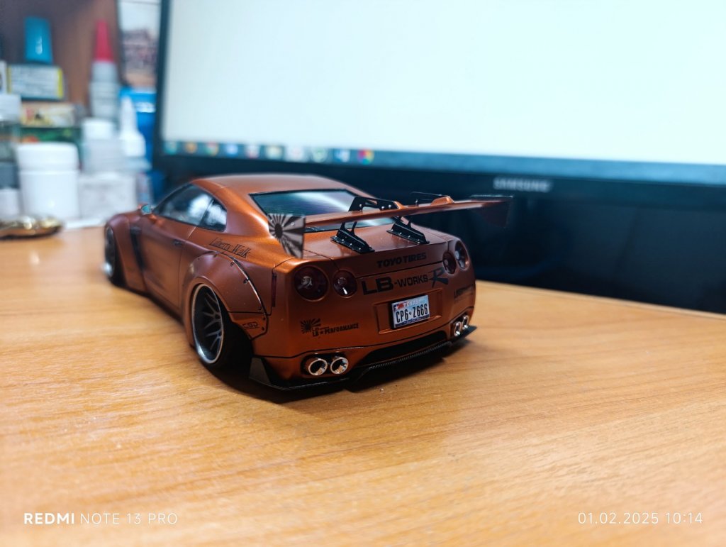

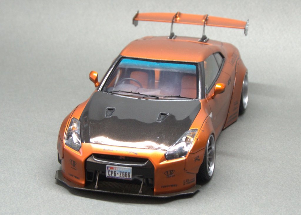

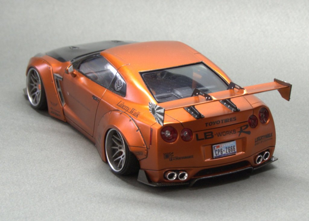

Популярный пост Balu26 486 Опубликовано 9 Mar 2025, 08:01:39 Автор Популярный пост Жалоба Поделиться Опубликовано 9 Mar 2025, 08:01:39 Приветствую всех! Ну вот пожалуй и финальная точка в этой стройке. В соответствии с п.3 правил конкурса нужно разместить финальные фото и видео, что собственно и будет в этом посте. Средствами форума загрузить видео сюда загрузить не получается поэтому прикрепляю ссылку на ЯндексДиск : Видео модели P.S. Если вдруг что-то сделал не так с размещением финальных фото и видео подскажите пожалуйста. Всем добра!!! #Balu26_SC3845@automodelist20xx #Balu26@automodelist20xx #tuning_2025@automodelist20xx 13 Ссылка на сообщение Поделиться на другие сайты
AeroMax 1356 Опубликовано 9 Mar 2025, 18:10:26 Жалоба Поделиться Опубликовано 9 Mar 2025, 18:10:26 Ай Шайтан! Вань, а как светофильтр на лобовом делал? Ссылка на сообщение Поделиться на другие сайты
Balu26 486 Опубликовано 9 Mar 2025, 18:26:53 Автор Жалоба Поделиться Опубликовано 9 Mar 2025, 18:26:53 15 минут назад, AeroMax сказал: Вань, а как светофильтр на лобовом делал? Все просто, декалька из набора от Супры А80 Тамийной Ссылка на сообщение Поделиться на другие сайты
