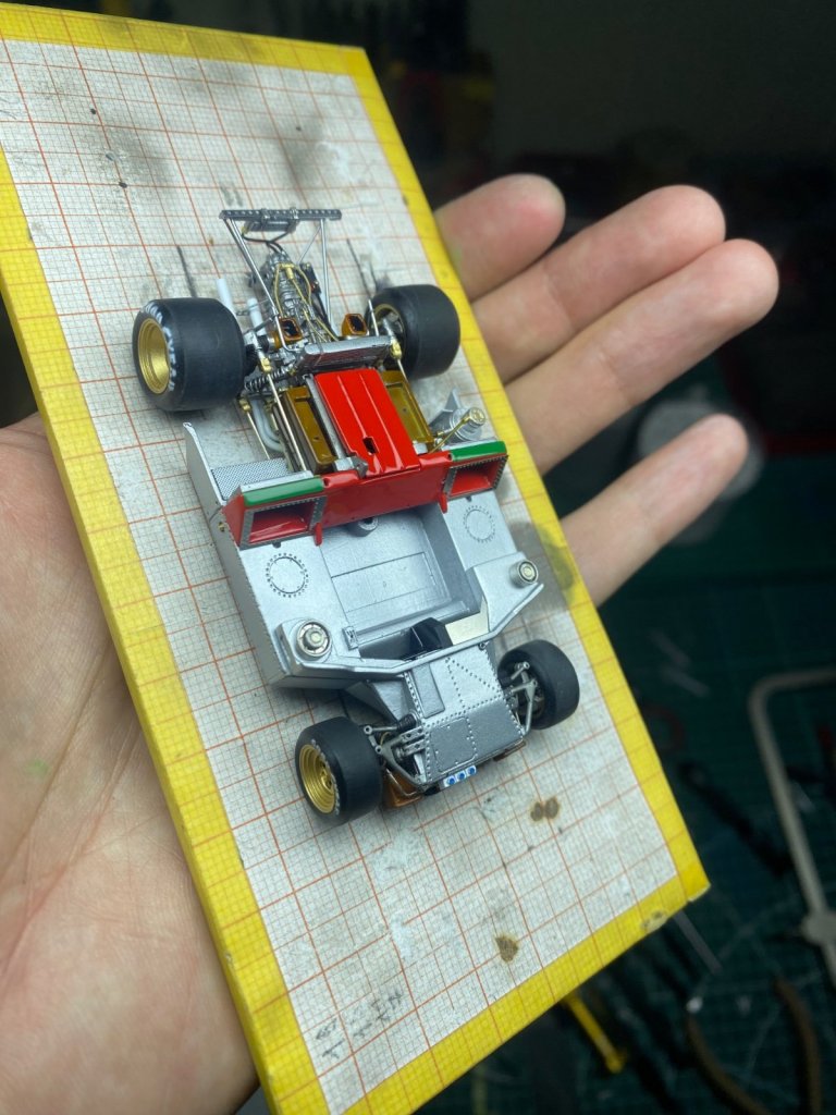

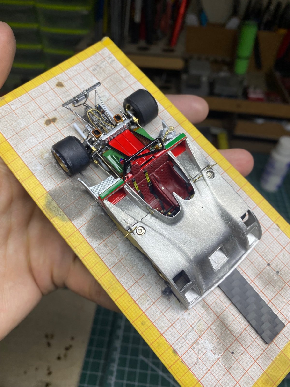

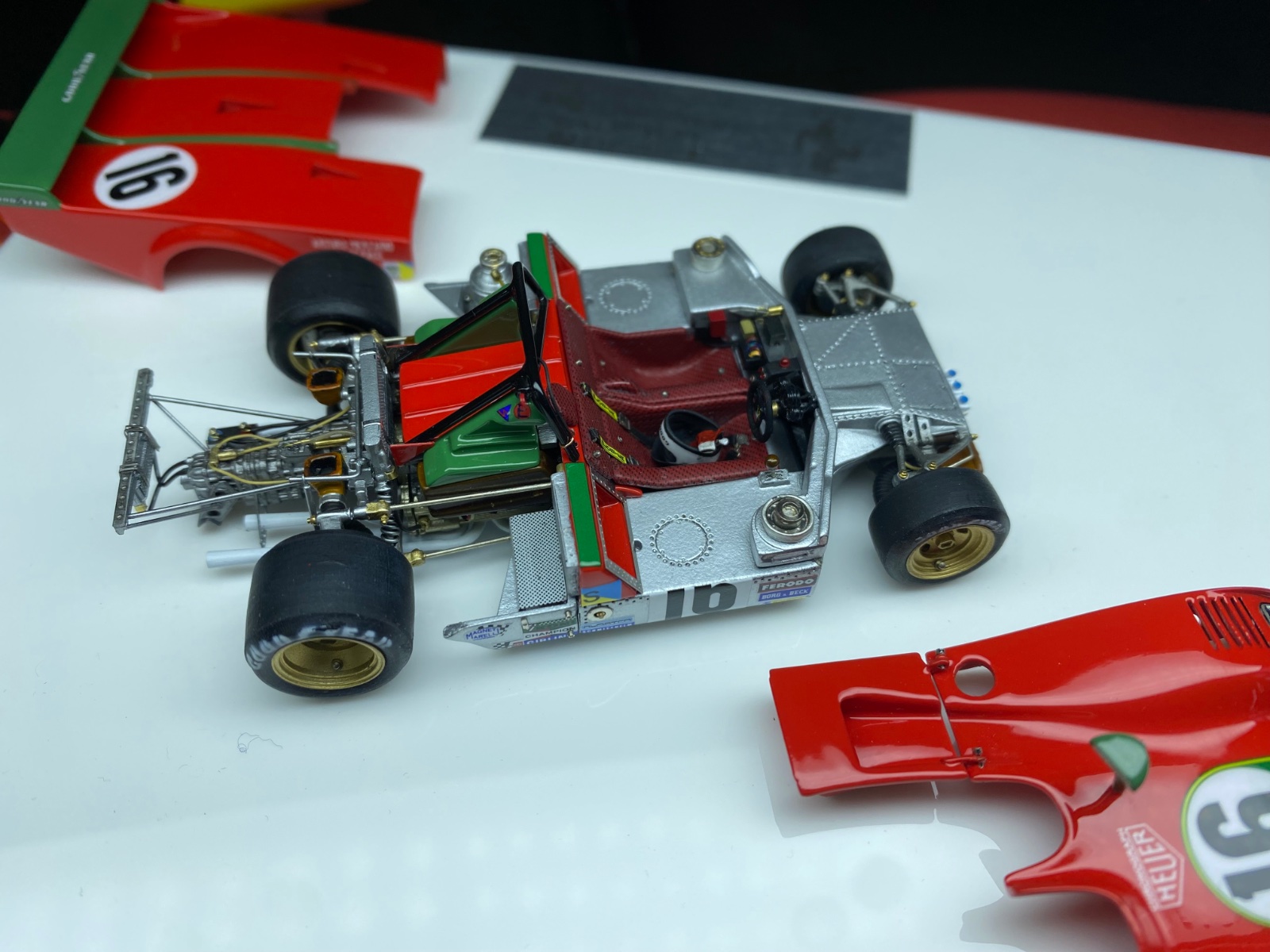

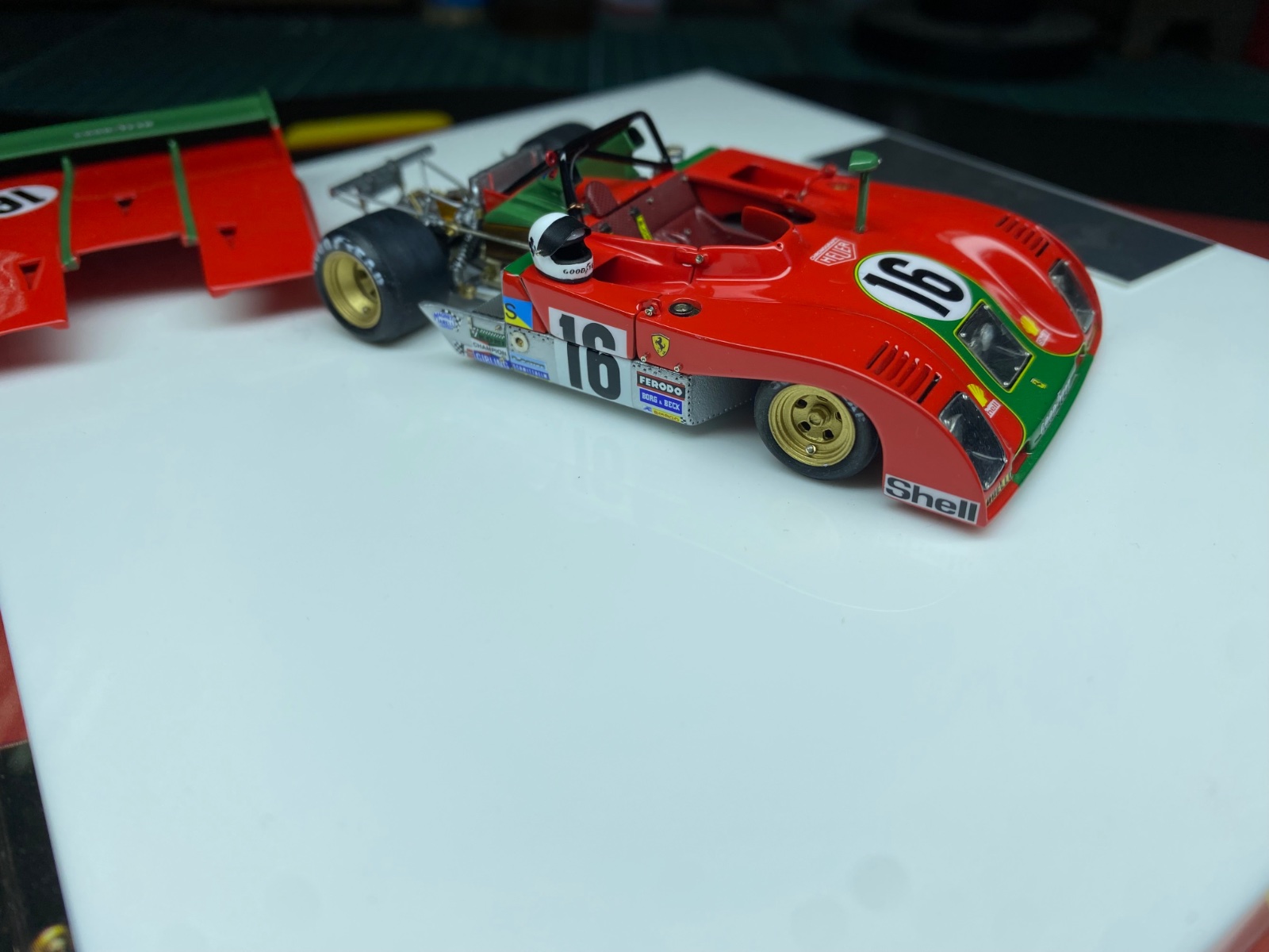

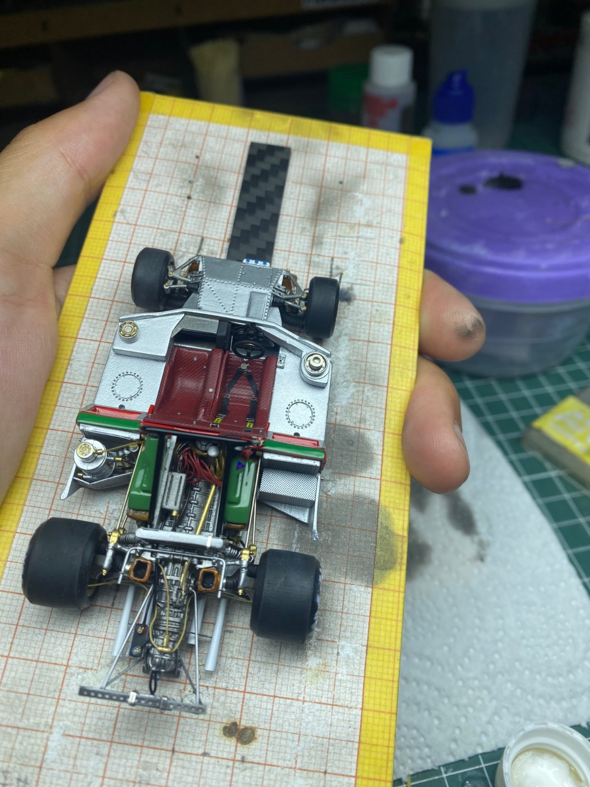

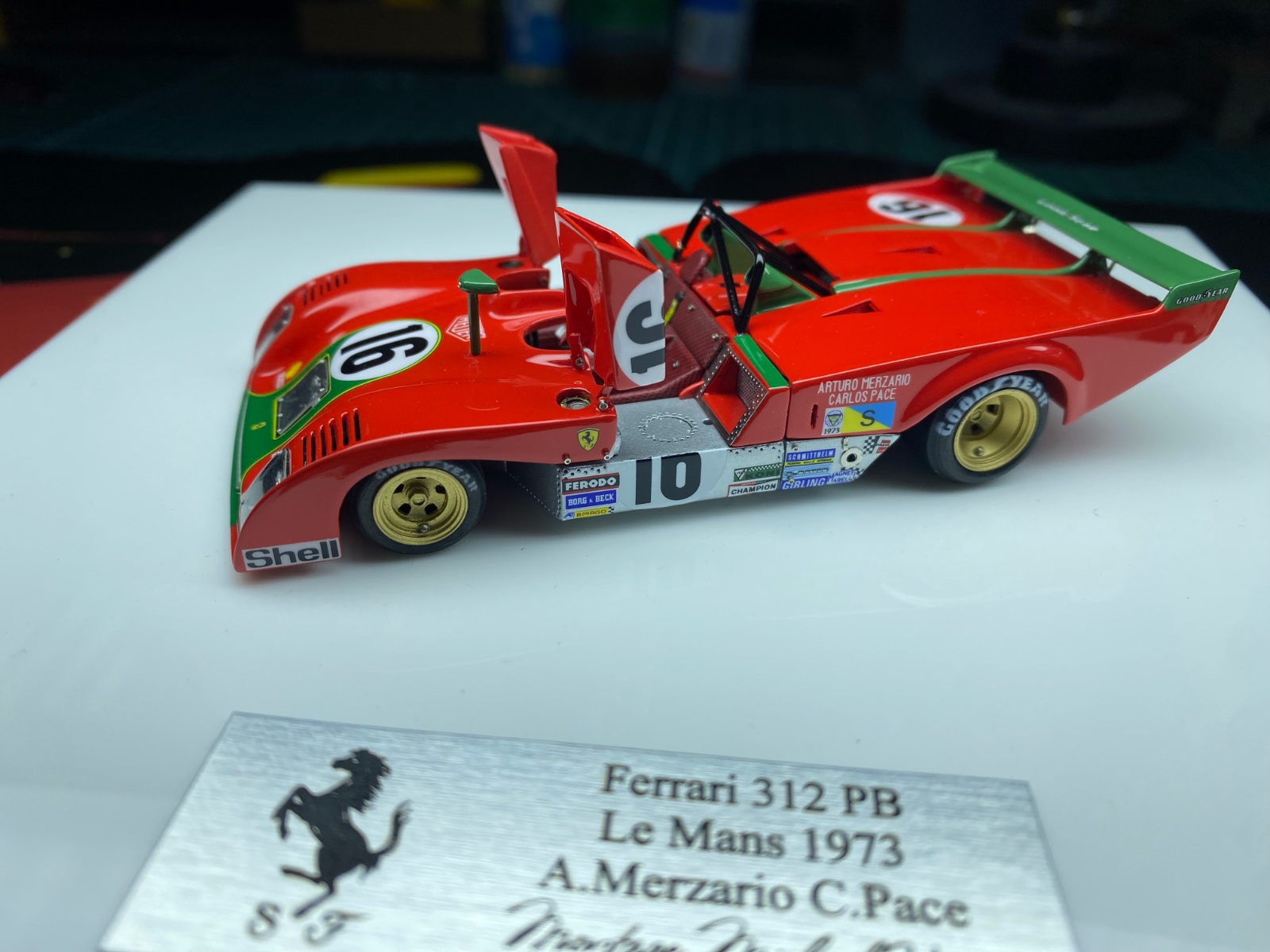

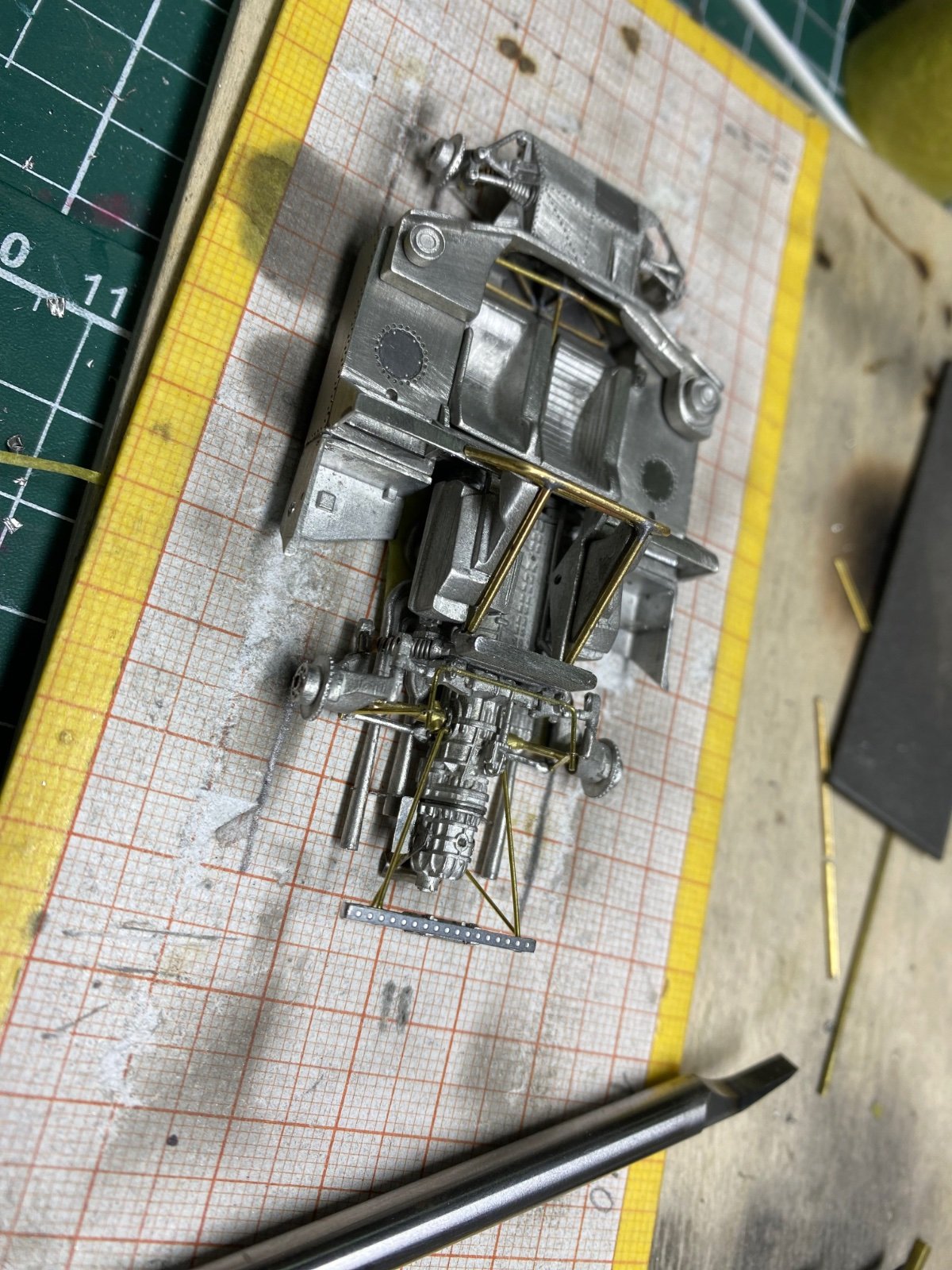

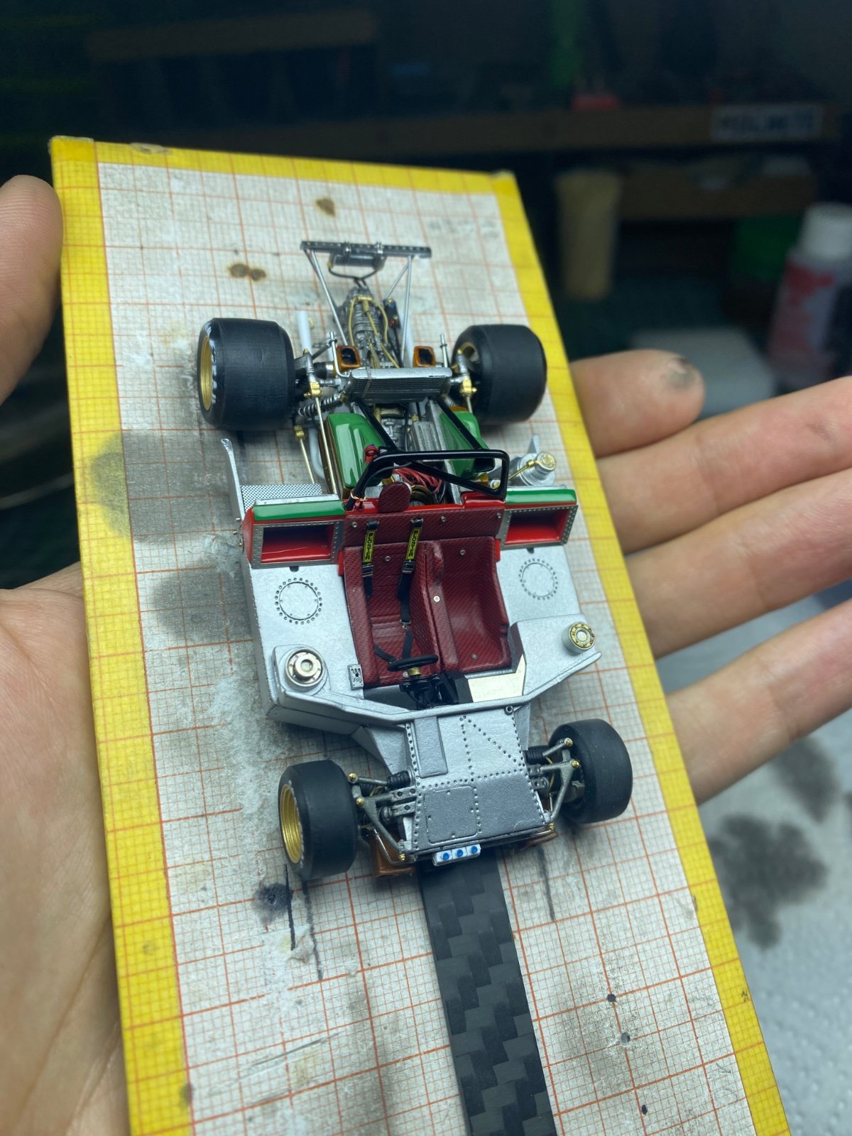

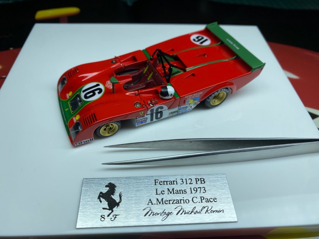

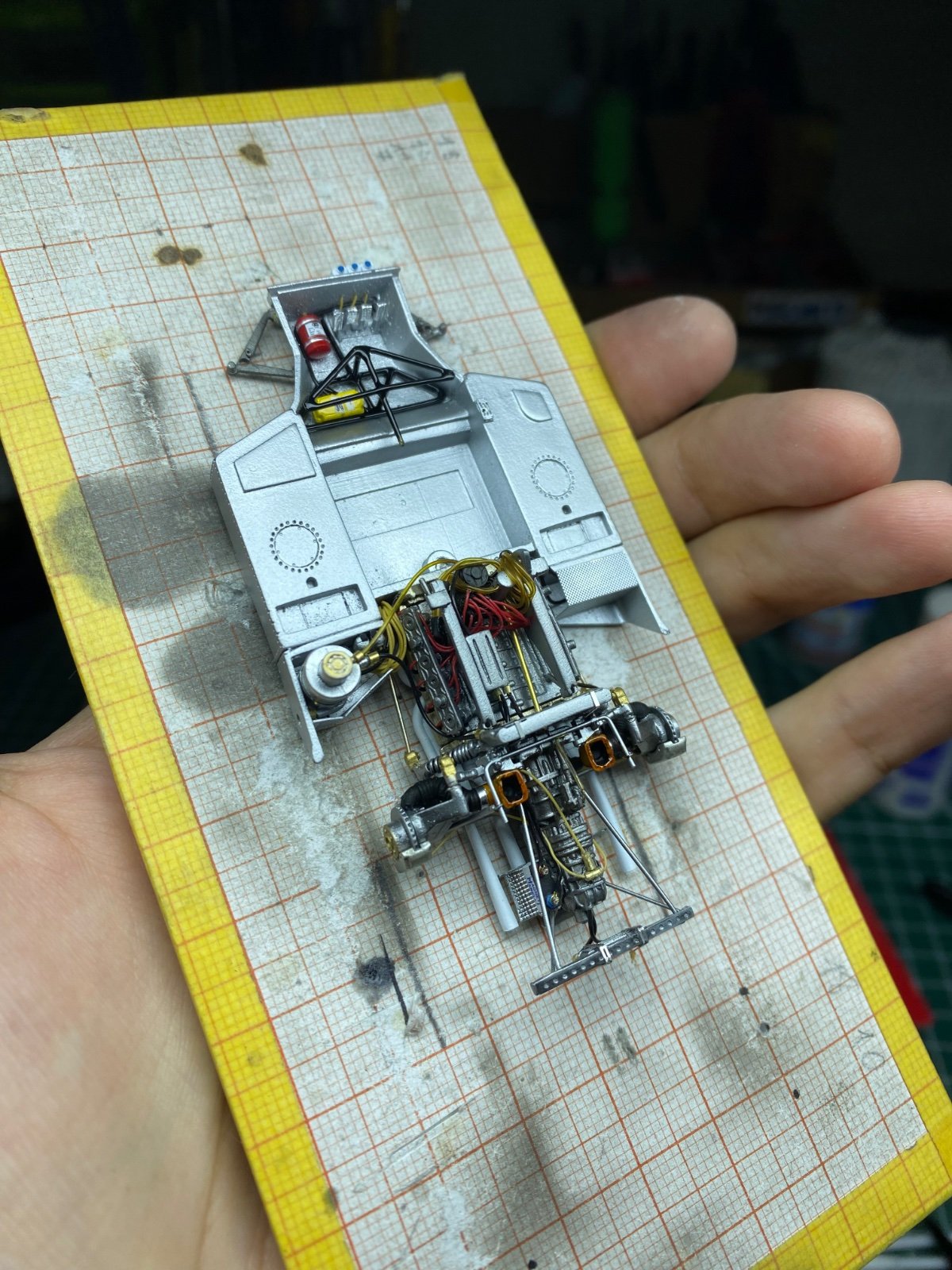

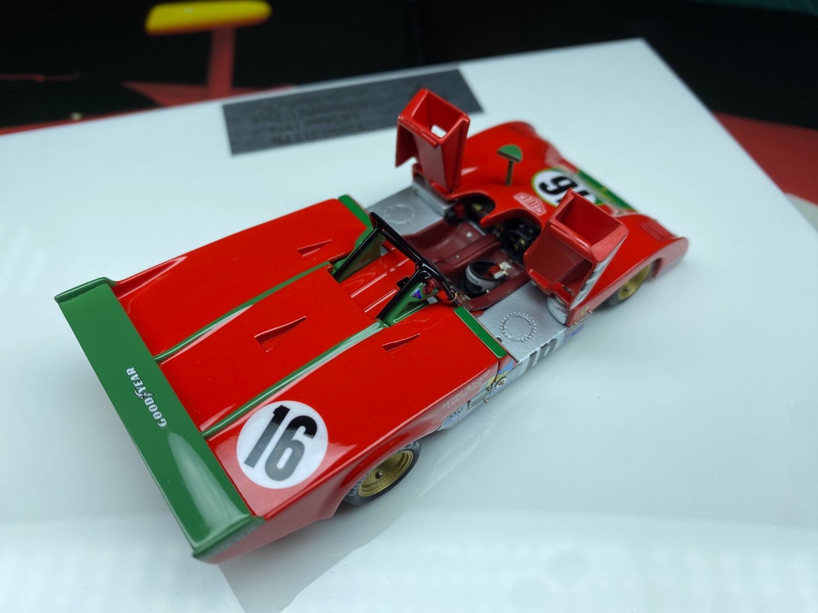

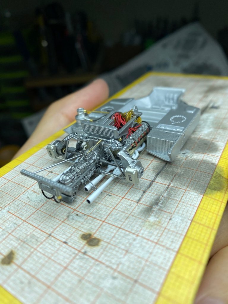

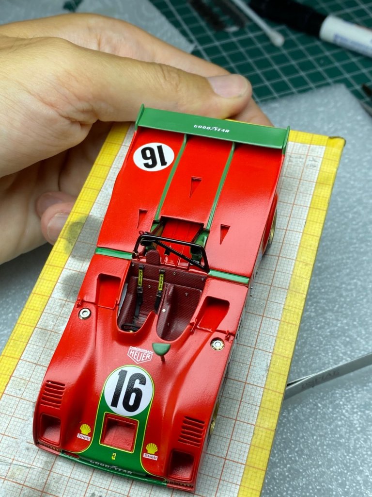

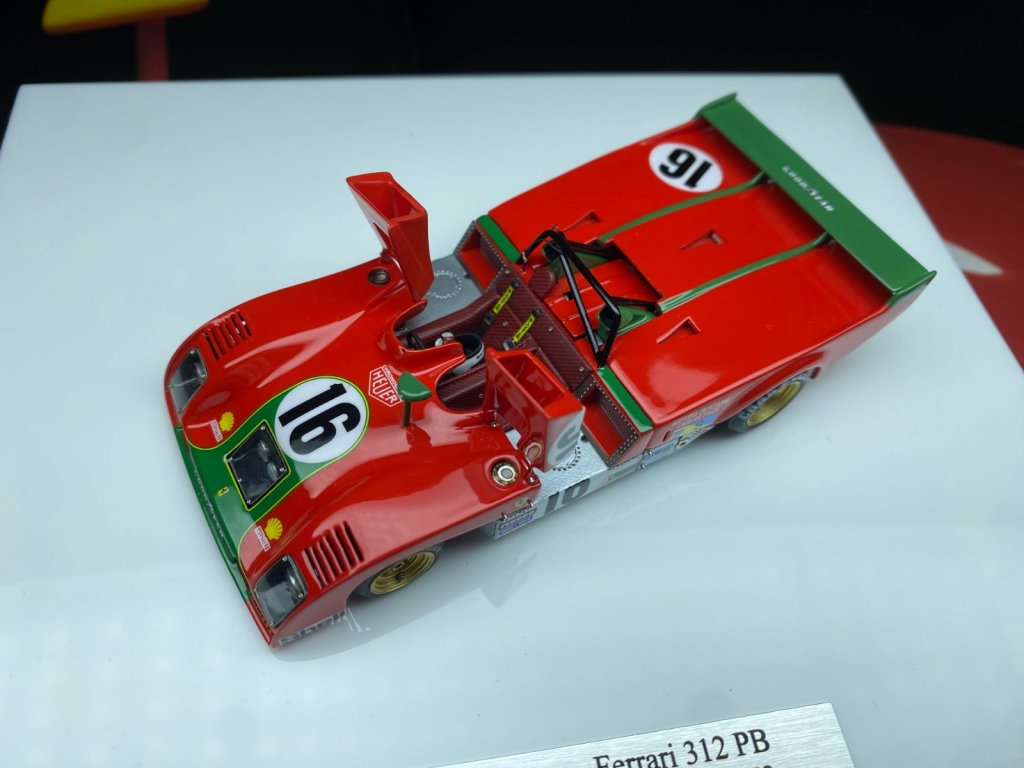

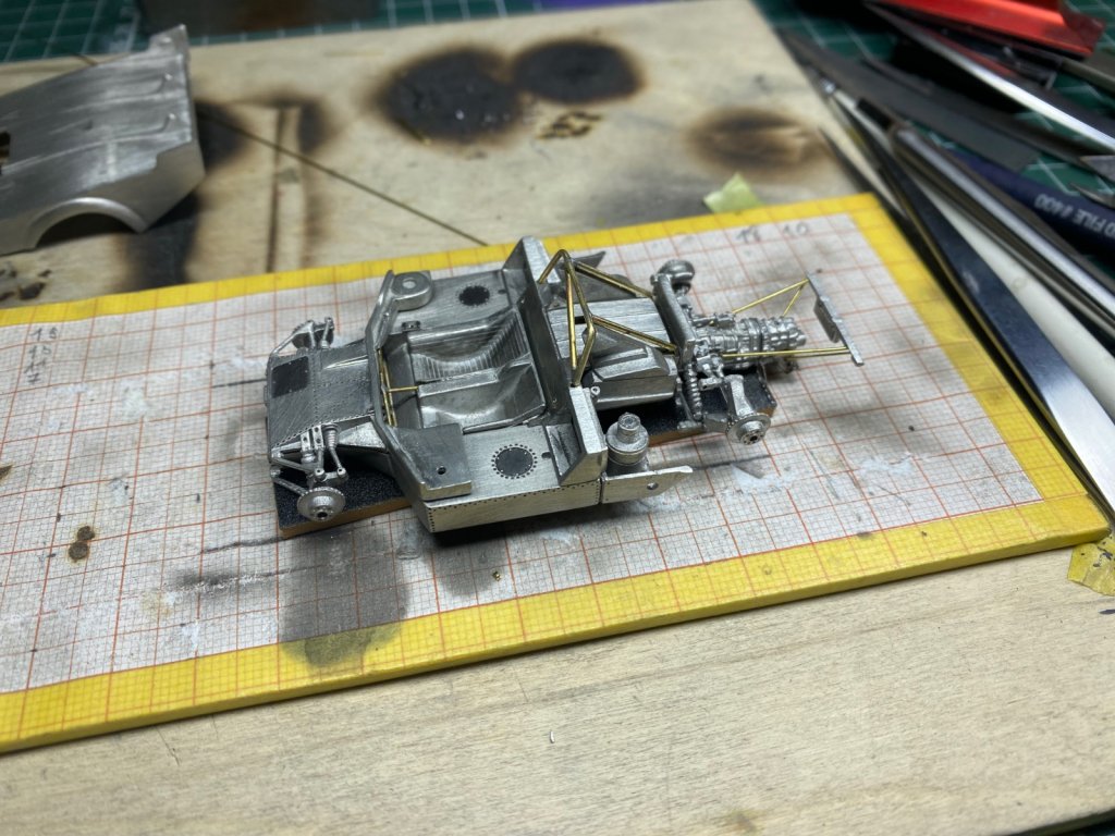

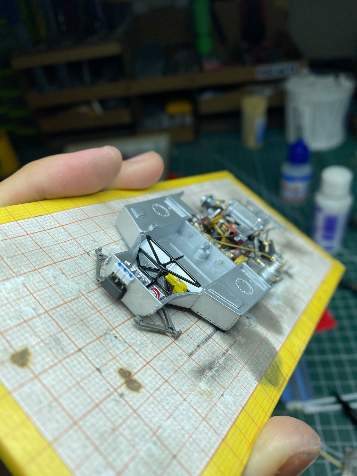

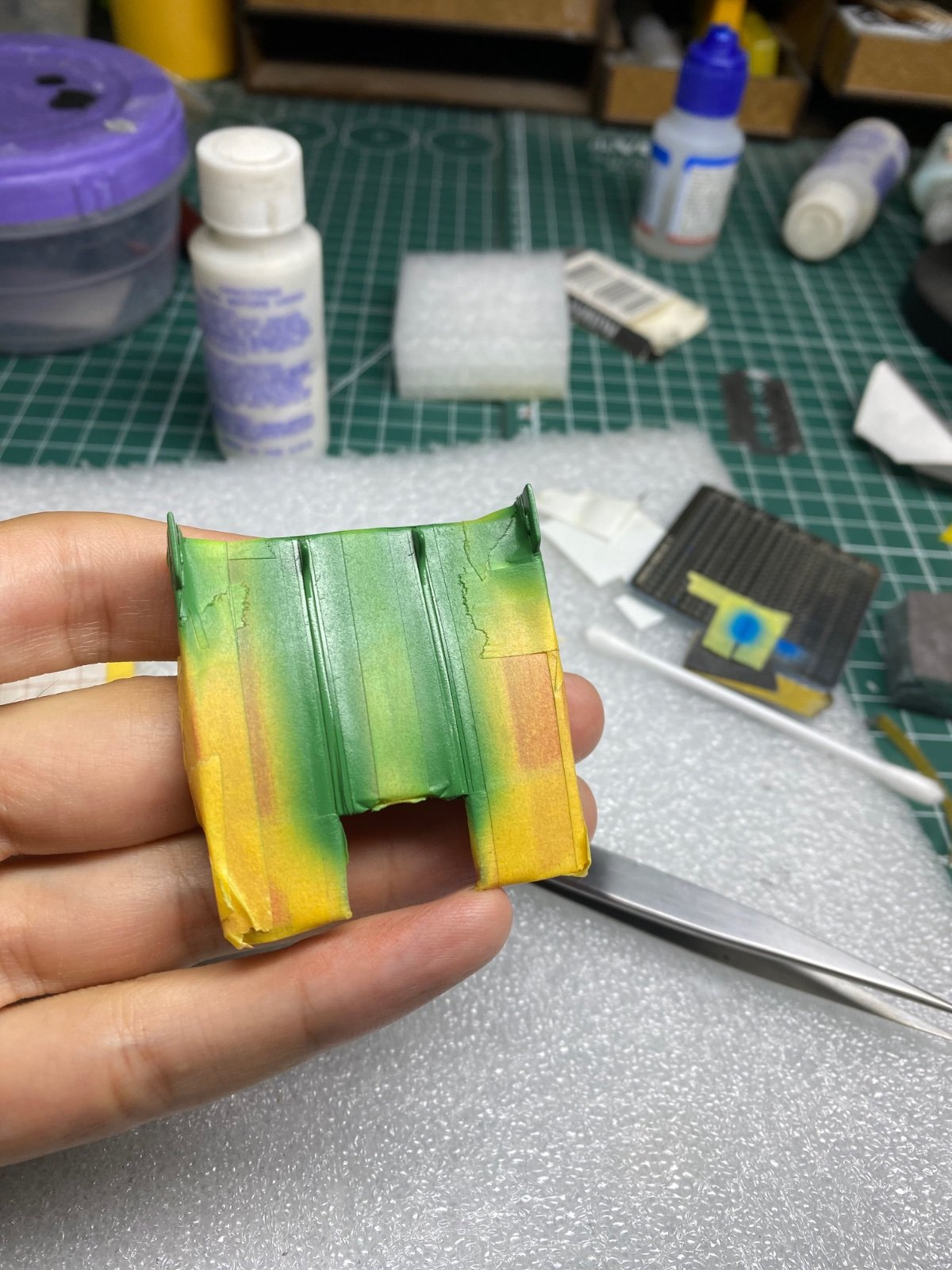

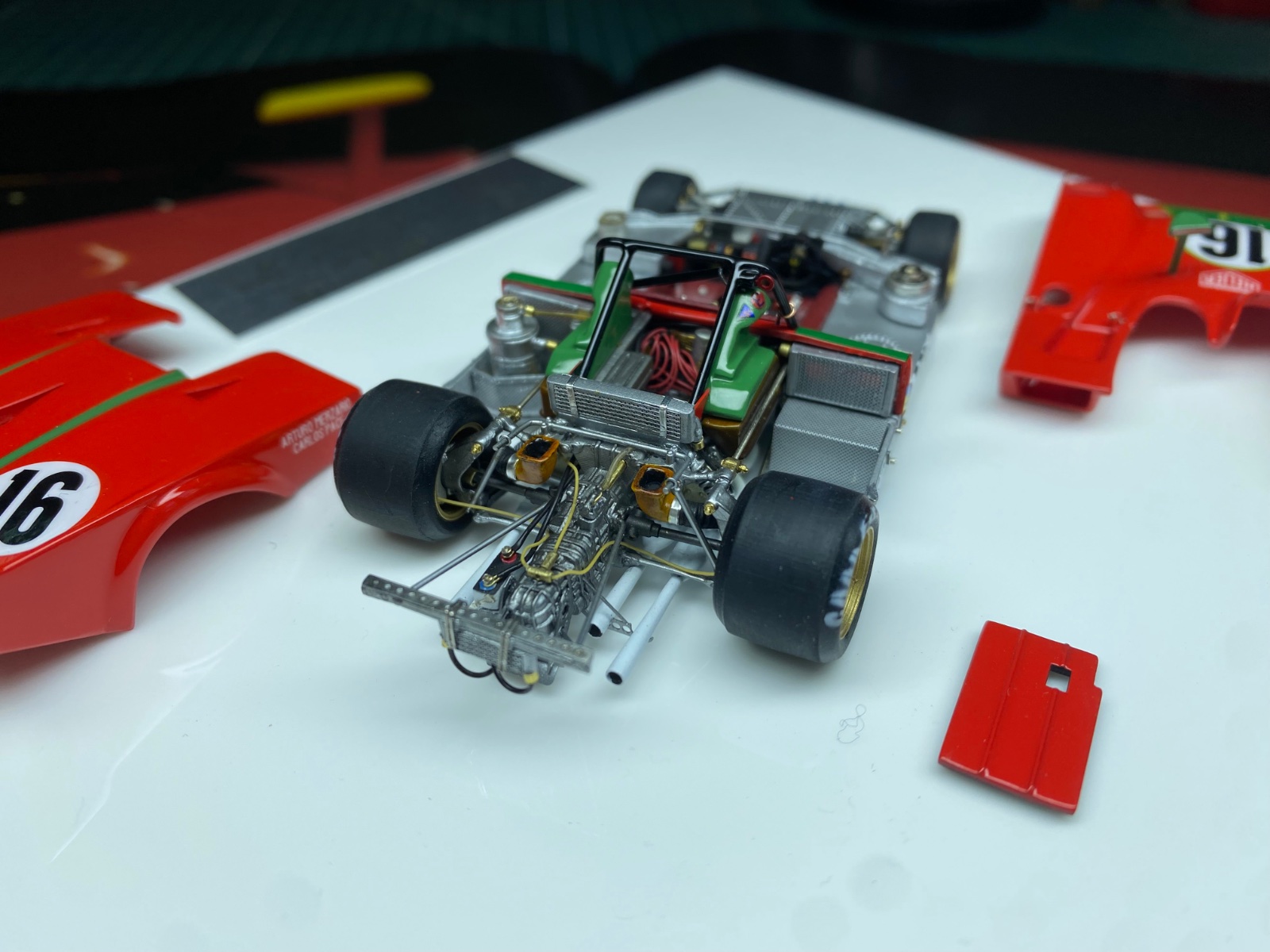

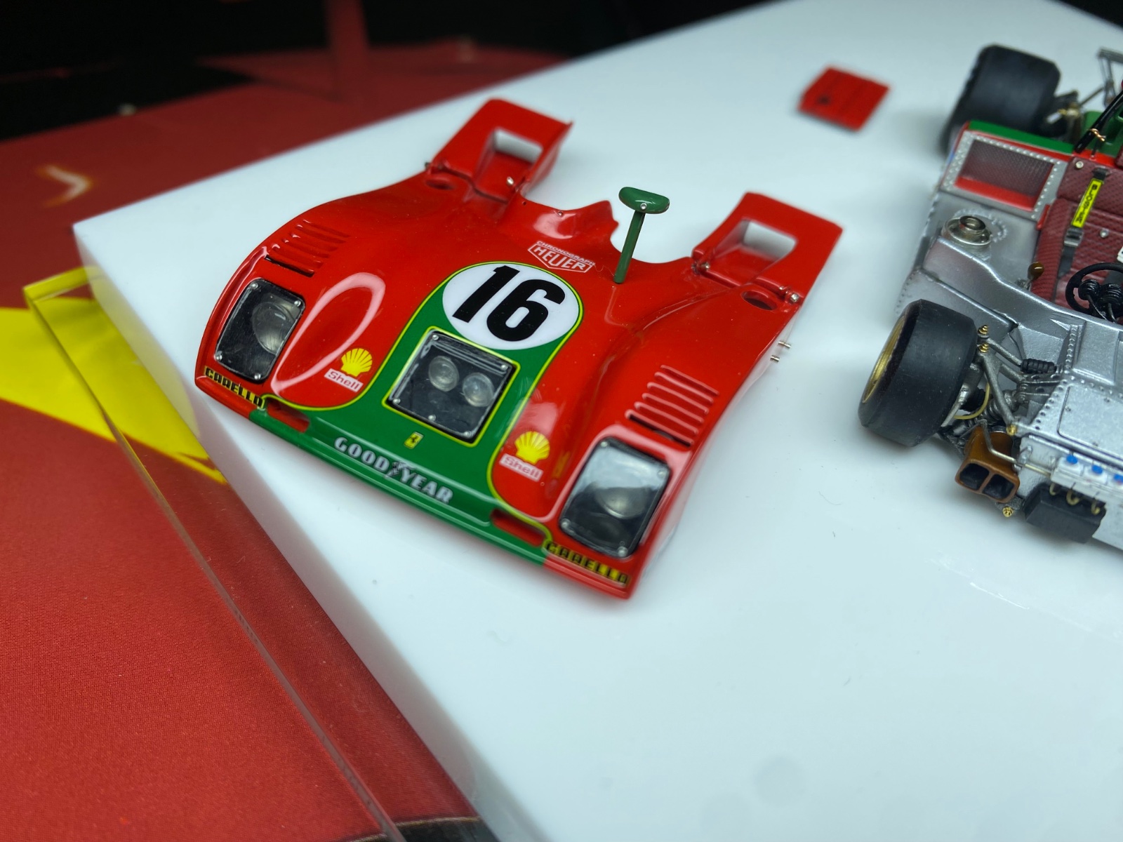

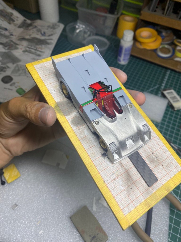

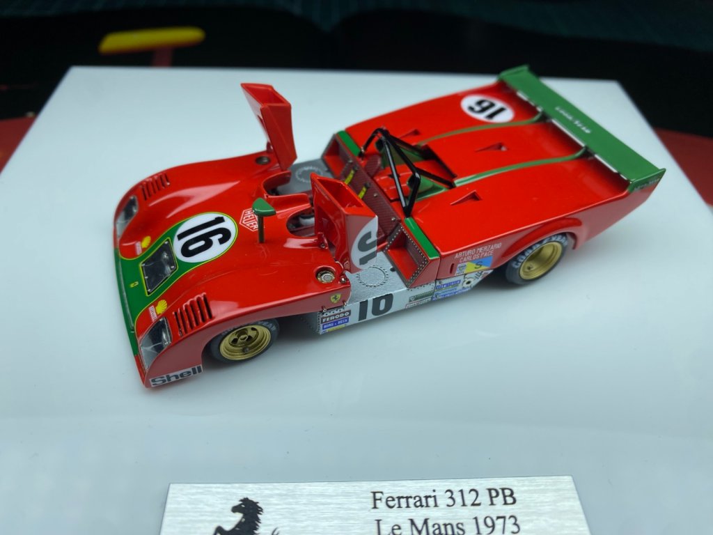

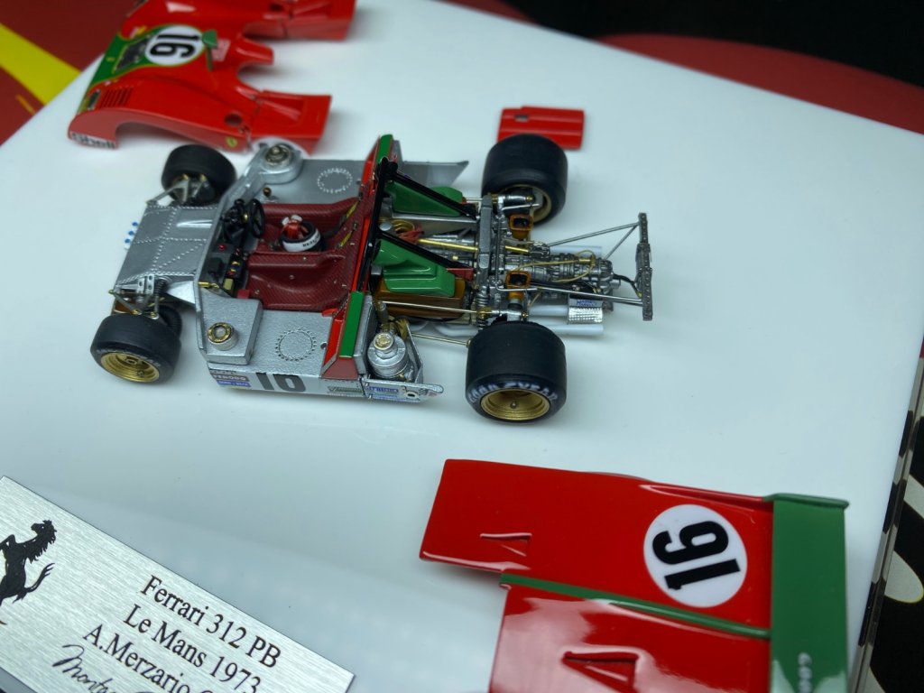

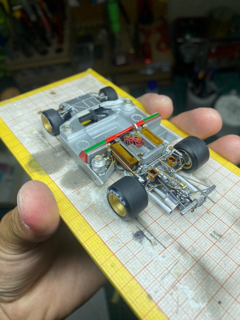

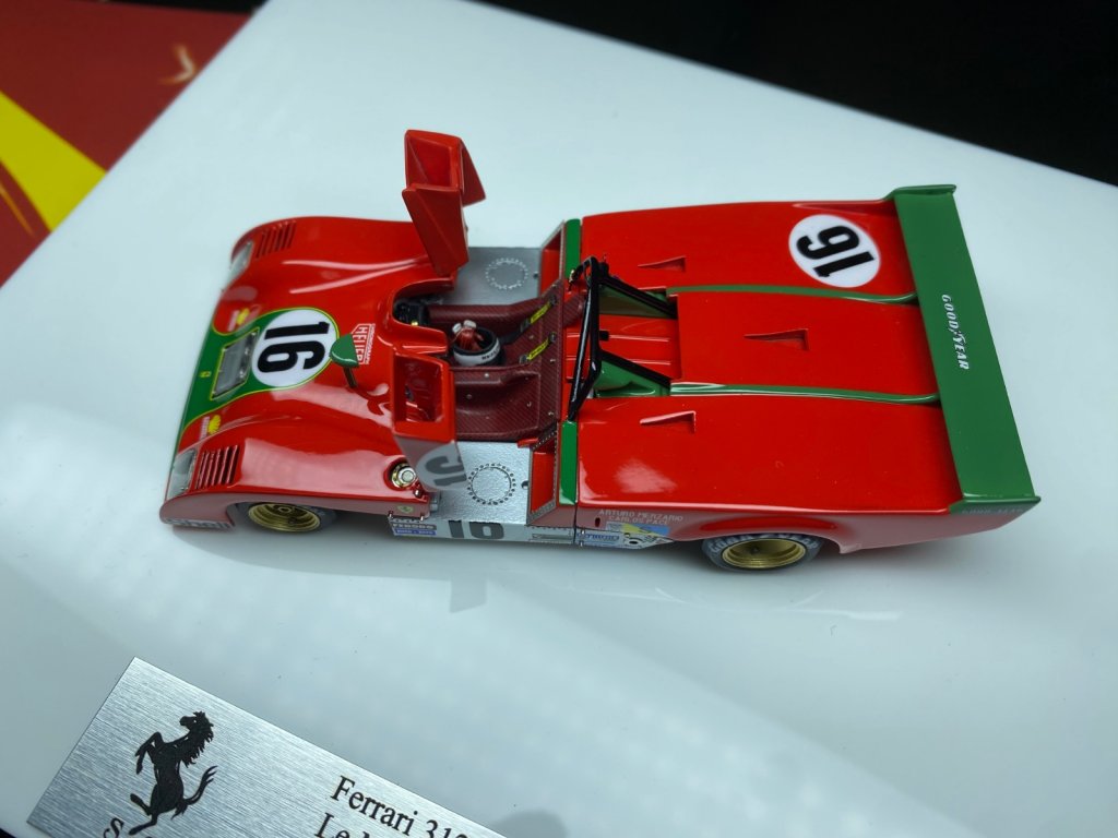

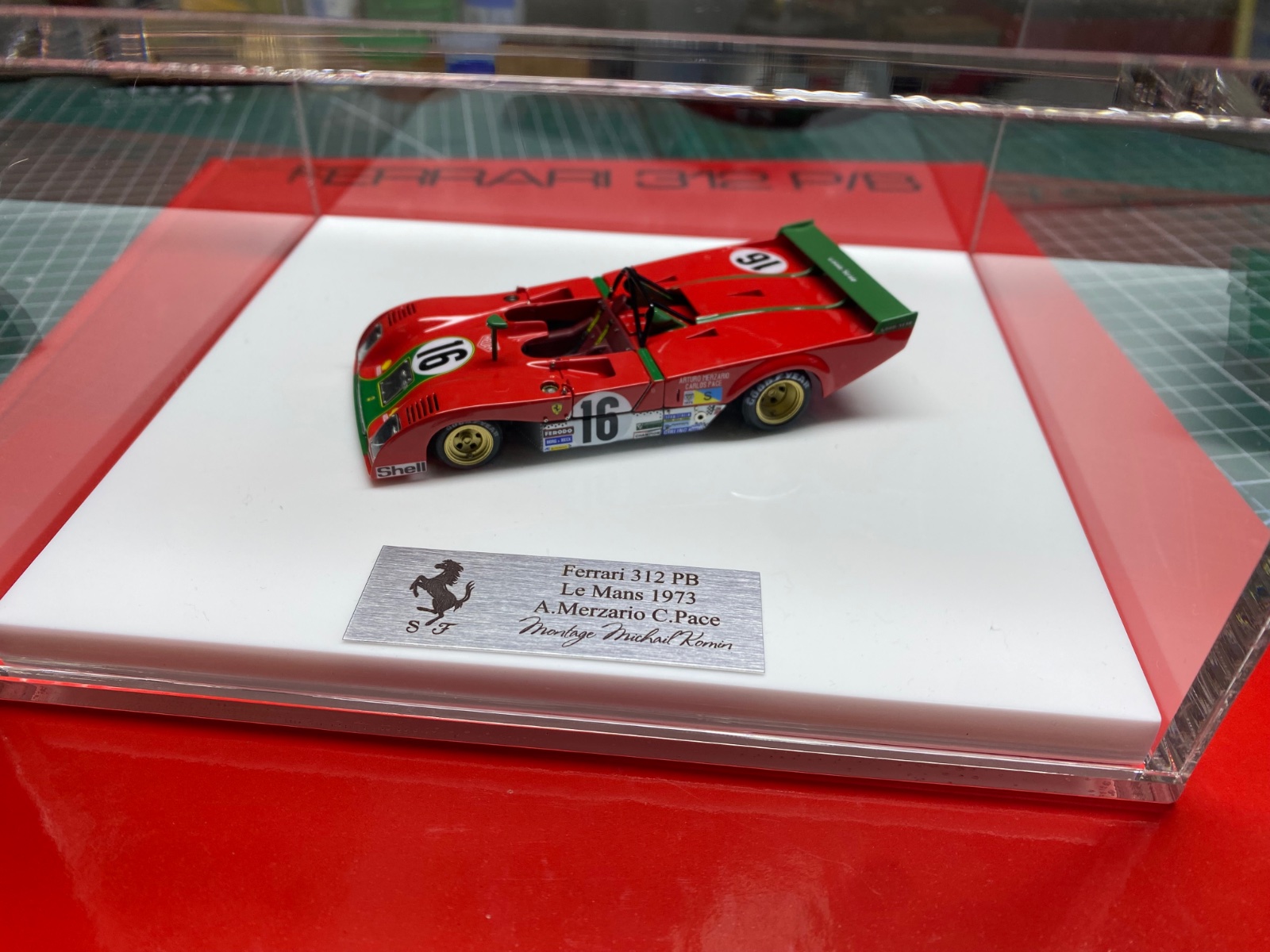

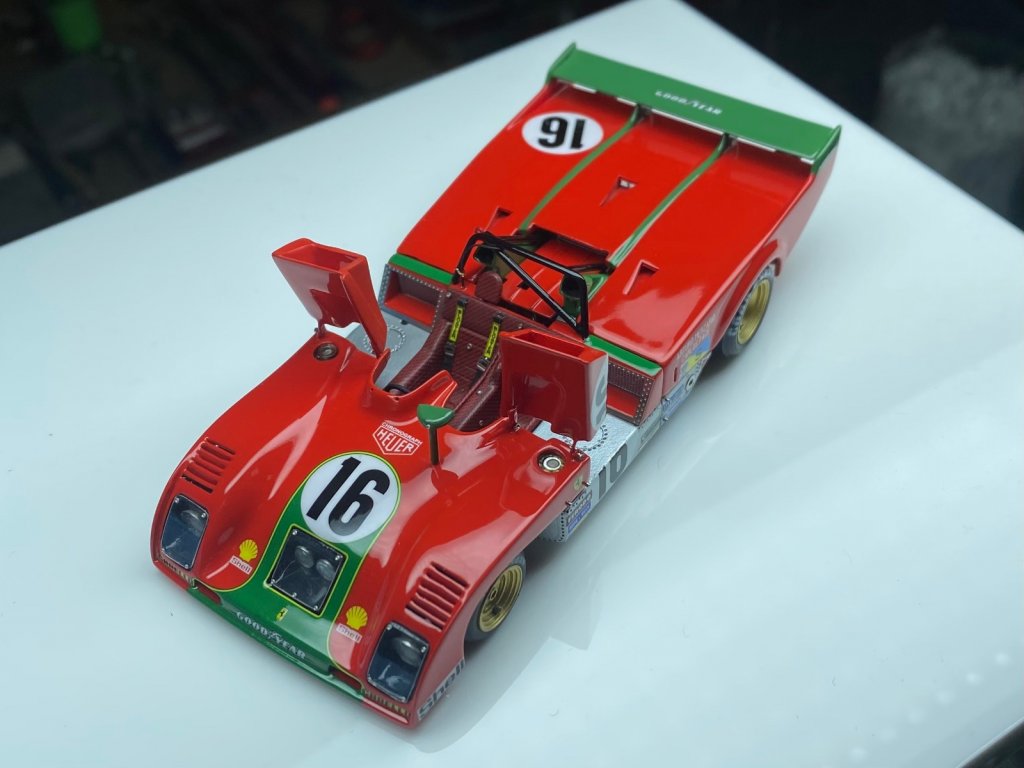

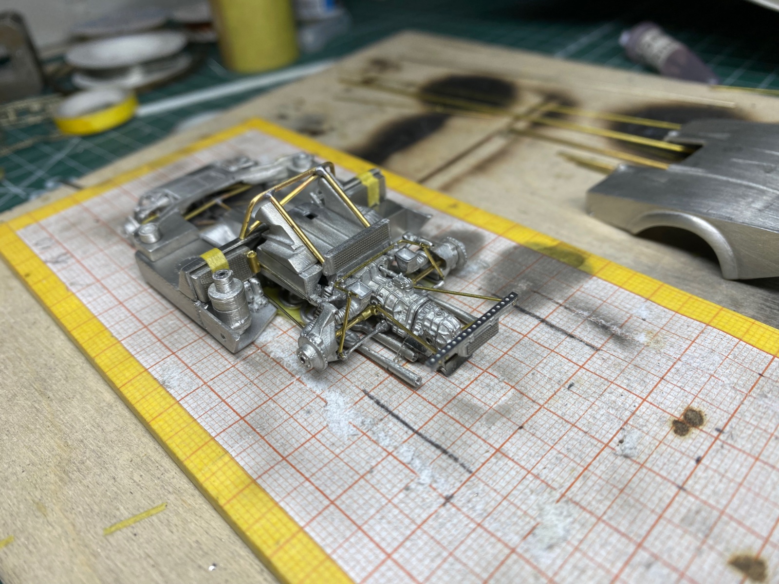

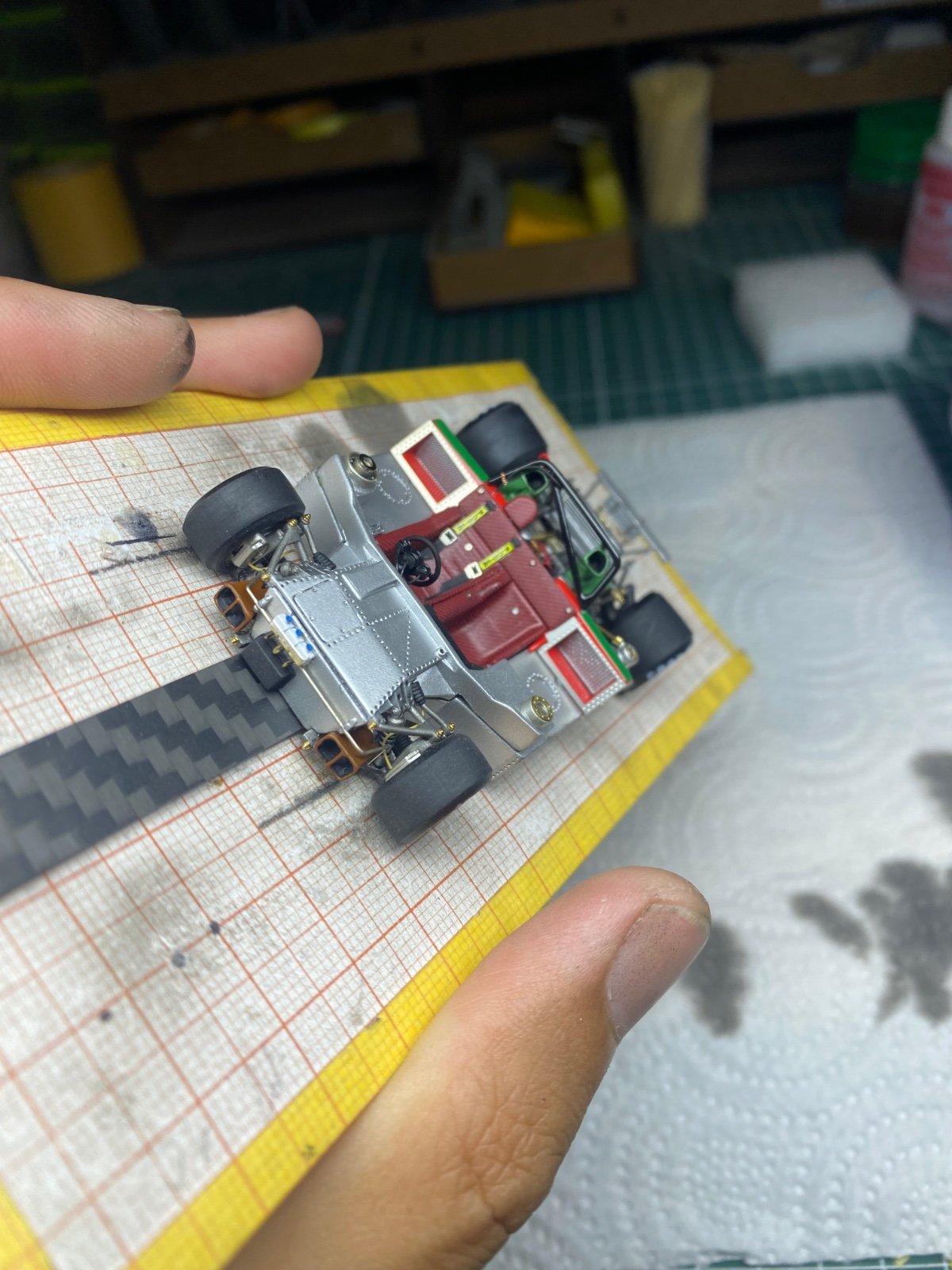

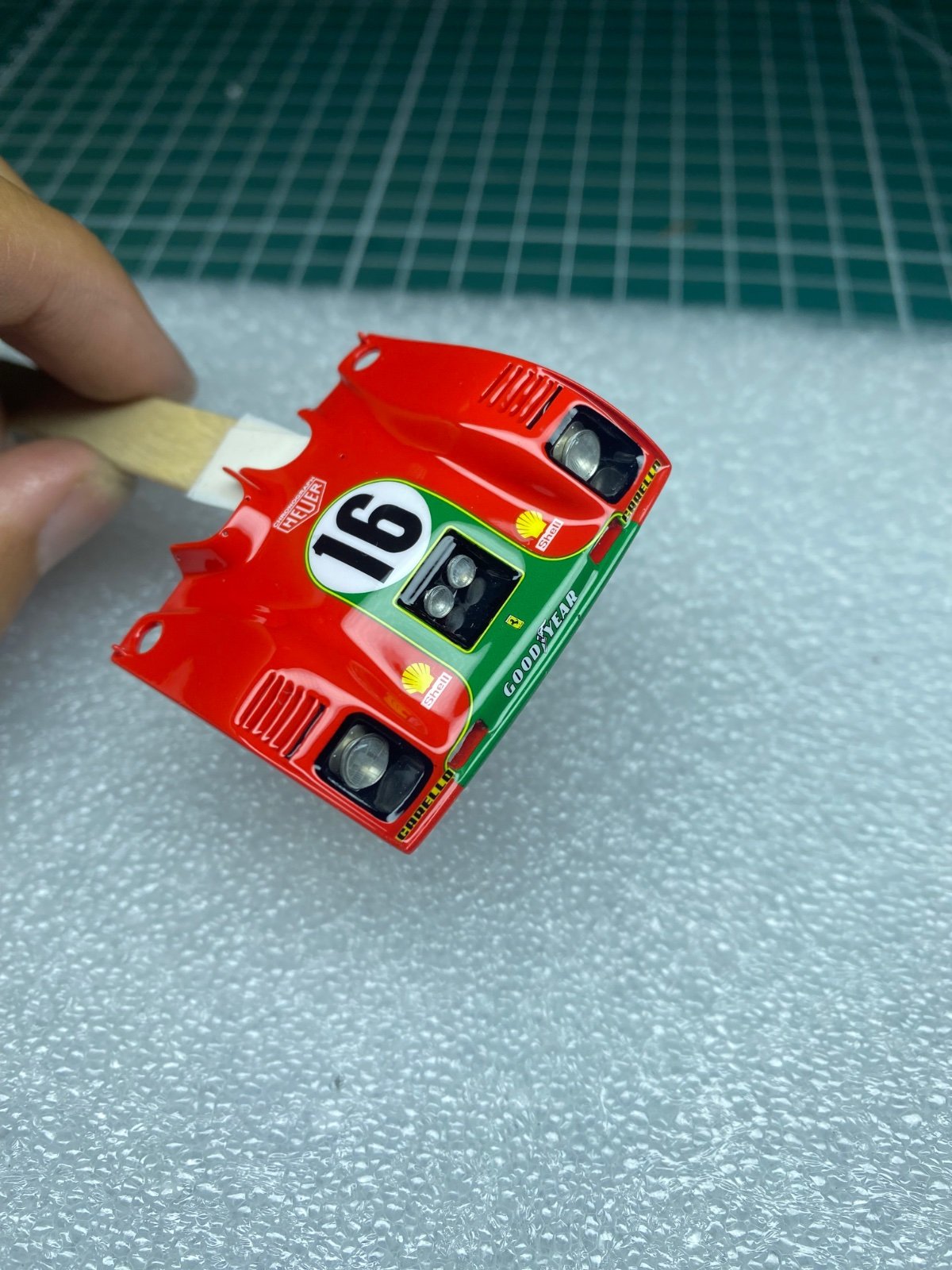

Популярный пост Miki86 1852 Опубликовано 24 Aug 2025, 06:03:32 Популярный пост Жалоба Поделиться Опубликовано 24 Aug 2025, 06:03:32 (изменено) Ferrari 312pb 1973 Le Mans Mfh 1/43 Немного процесса постройки … Изменено 24 Aug 2025, 06:13:50 пользователем Miki86 18 Ссылка на сообщение Поделиться на другие сайты

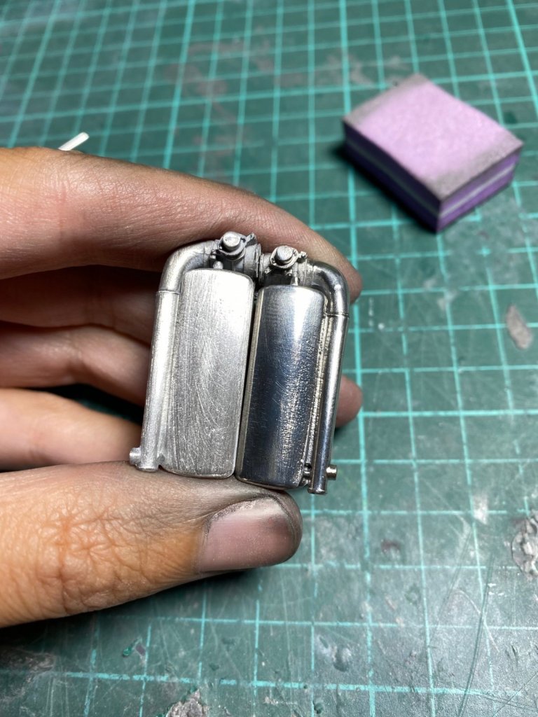

Феофан 857 Опубликовано 25 Aug 2025, 09:13:40 Жалоба Поделиться Опубликовано 25 Aug 2025, 09:13:40 (изменено) Прекрасно! Коллега! Вопрос от группы товарищей. Применяется ли защита вайтметала после полировки и какая? А то у нас тут мнения разделились. Изменено 25 Aug 2025, 09:14:54 пользователем Феофан 1 Ссылка на сообщение Поделиться на другие сайты

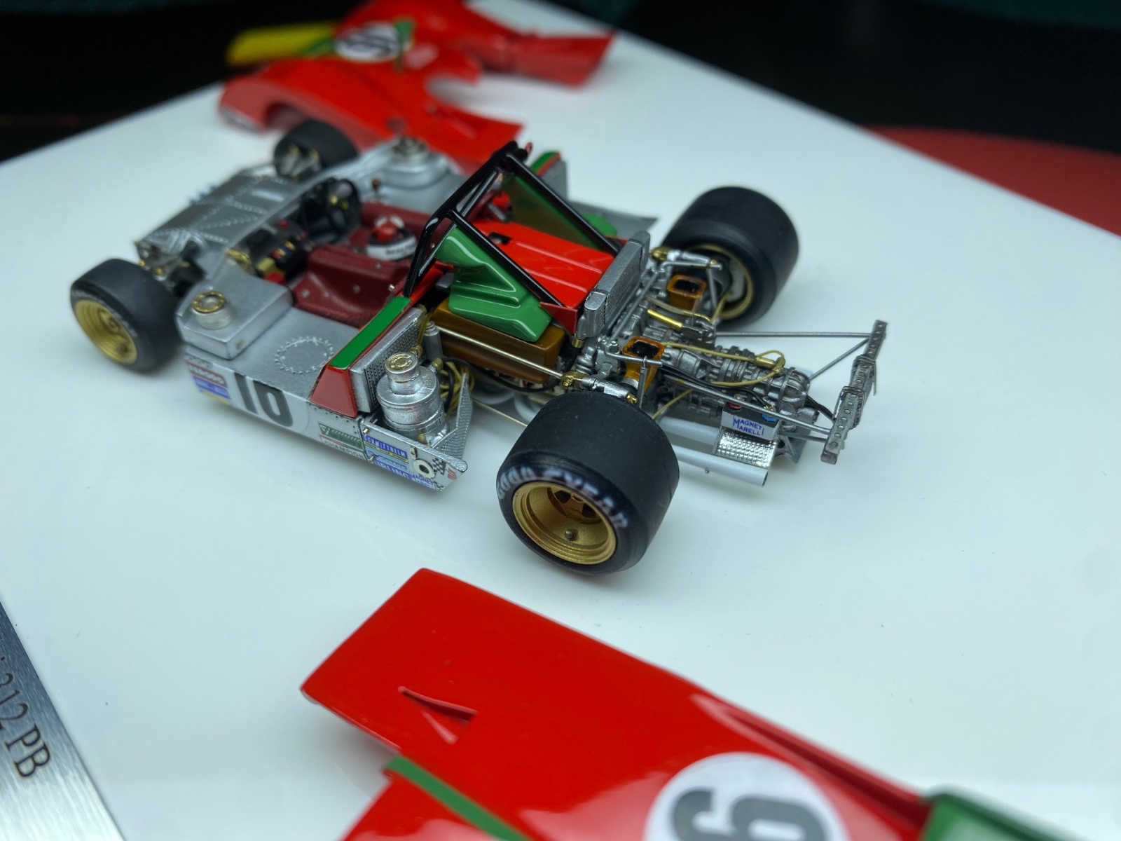

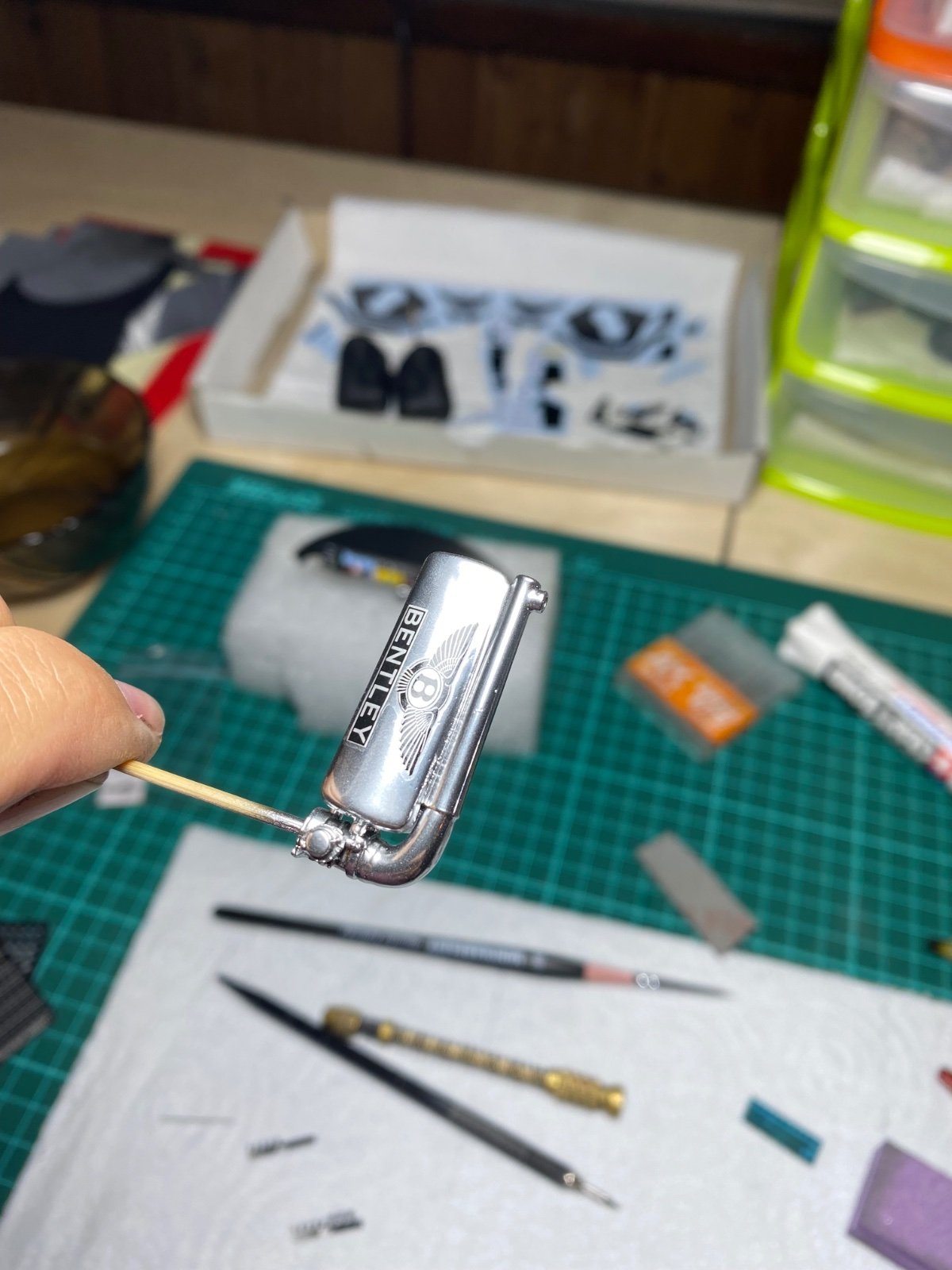

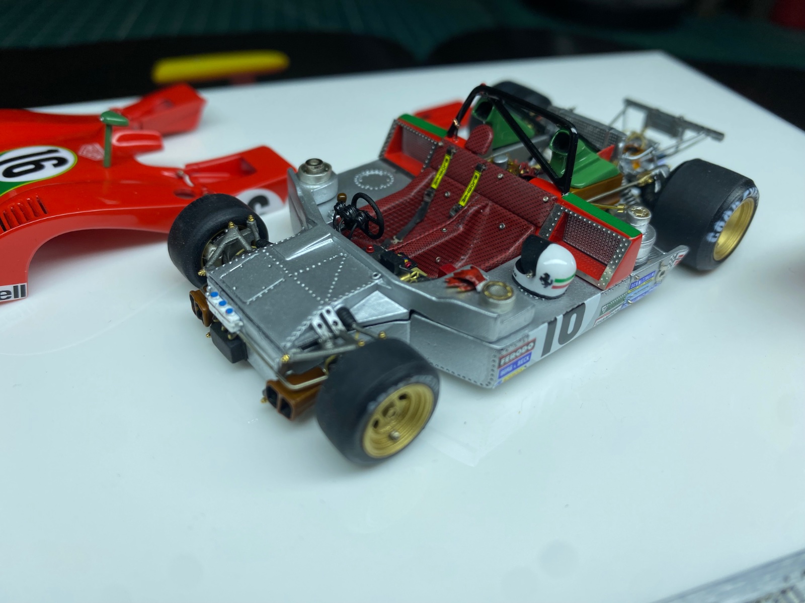

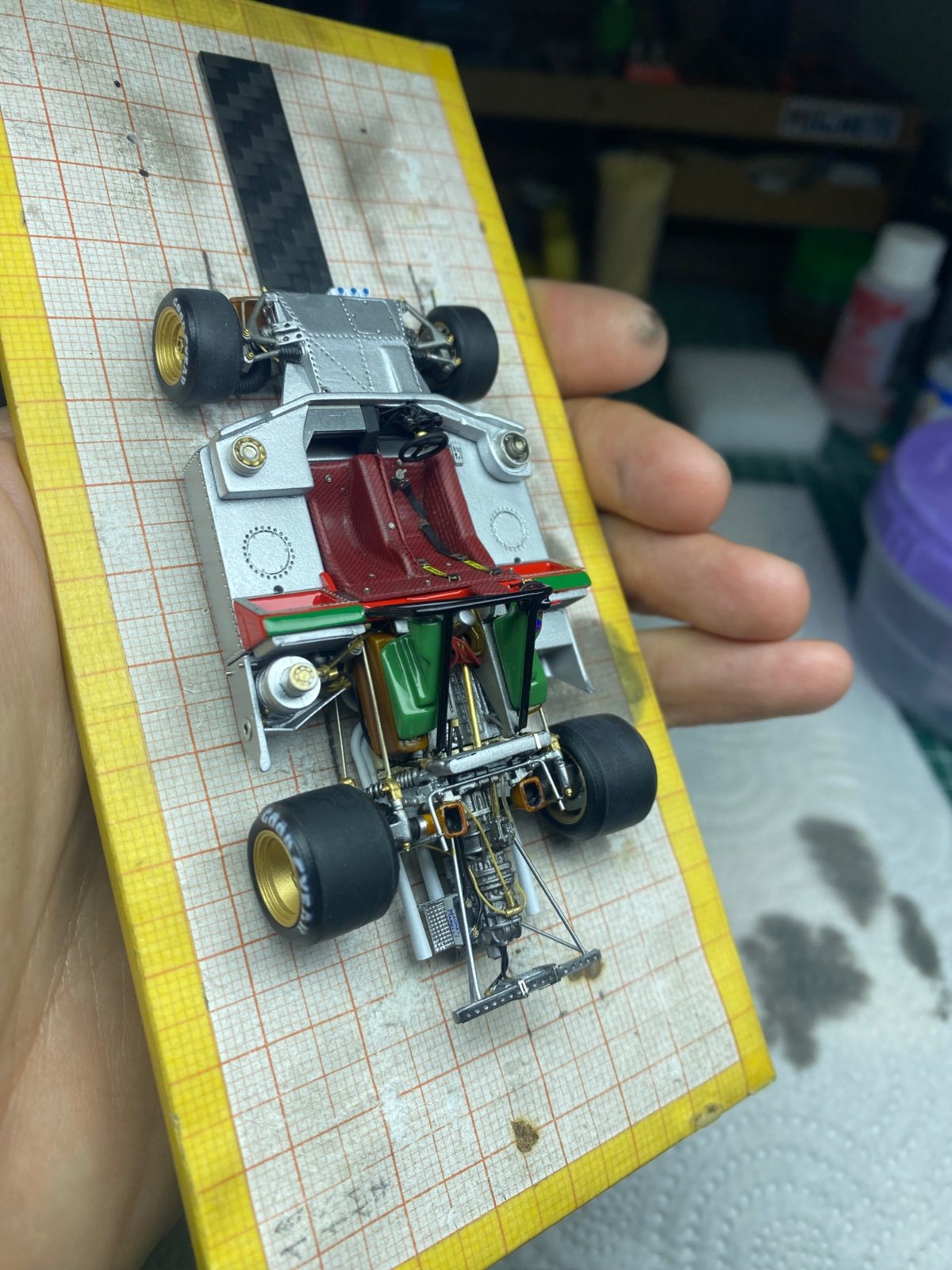

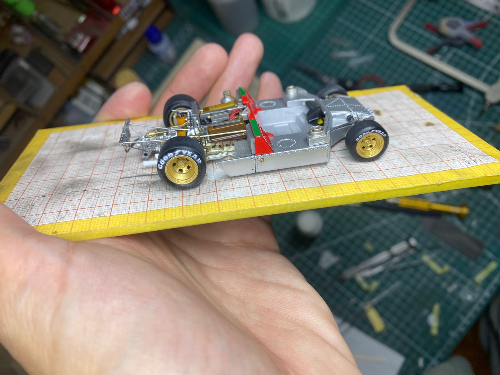

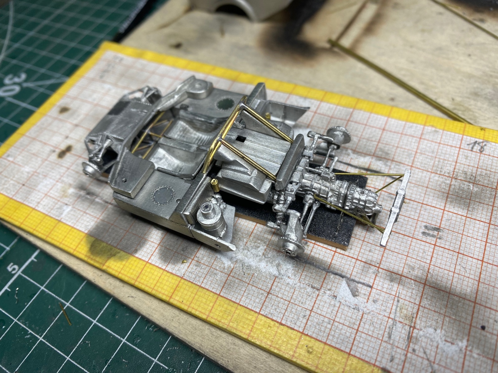

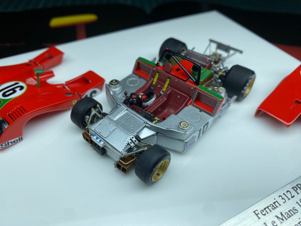

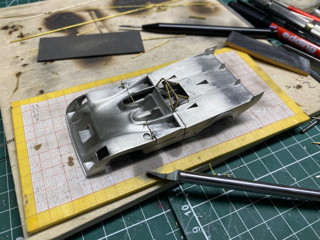

Популярный пост Miki86 1852 Опубликовано 25 Aug 2025, 10:19:12 Автор Популярный пост Жалоба Поделиться Опубликовано 25 Aug 2025, 10:19:12 33 минуты назад, Феофан сказал: Прекрасно! Коллега! Вопрос от группы товарищей. Применяется ли защита вайтметала после полировки и какая? А то у нас тут мнения разделились. Хотя все киты состоят практически из белого металла, но я всегда крашу все детали, мне не нравится его белесость , должен быть контраст разных металлов:алюминий,серебро,сталь,титан, хром и тдд…, ну и конечно со временем любой полированный металл окисляется от воздуха и тускнеет, так что для защиты надо покрывать лаком , плюс если сложная деталь не везде можно подлесть и отполировать как следует, вот пример , вторая фото алкад хром и ни каких проблем 5 Ссылка на сообщение Поделиться на другие сайты

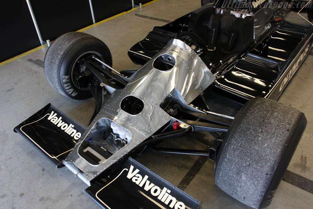

Феофан 857 Опубликовано 25 Aug 2025, 16:58:17 Жалоба Поделиться Опубликовано 25 Aug 2025, 16:58:17 (изменено) 6 часов назад, Miki86 сказал: Хотя все киты состоят практически из белого металла, но я всегда крашу все детали, мне не нравится его белесость , должен быть контраст разных металлов:алюминий,серебро,сталь,титан, хром и тдд…, ну и конечно со временем любой полированный металл окисляется от воздуха и тускнеет, так что для защиты надо покрывать лаком , плюс если сложная деталь не везде можно подлесть и отполировать как следует, вот пример , вторая фото алкад хром и ни каких проблем Спасибо за ответ, но в старой Формуле было полированное железо (тяги и рычаги подвески, всасывающие воронки и пр.) и хочется его иметь и в моделях. Лак может убить полировку. А Алклад ничем защищать не надо? Есть подозрение, что тоже мутнеет со временем, даже 2-3 года - не показатель. Сейчас несколько сборок МФХ на паузе именно по причине непонимания дальнейшего поведения полировки. Пока есть опыт Николая с GX-100 и мой с Футурой. Даже Футура слегка ослабила блеск. Но времени прошло катастрофически мало, чтобы делать выводы. Но, спасибо и на этом, бум дальше шишки набивать, другого выхода нет. Изменено 25 Aug 2025, 16:58:52 пользователем Феофан 1 Ссылка на сообщение Поделиться на другие сайты
Miki86 1852 Опубликовано 25 Aug 2025, 18:43:53 Автор Жалоба Поделиться Опубликовано 25 Aug 2025, 18:43:53 1 час назад, Феофан сказал: Спасибо за ответ, но в старой Формуле было полированное железо (тяги и рычаги подвески, всасывающие воронки и пр.) и хочется его иметь и в моделях. Лак может убить полировку. А Алклад ничем защищать не надо? Есть подозрение, что тоже мутнеет со временем, даже 2-3 года - не показатель. Сейчас несколько сборок МФХ на паузе именно по причине непонимания дальнейшего поведения полировки. Пока есть опыт Николая с GX-100 и мой с Футурой. Даже Футура слегка ослабила блеск. Но времени прошло катастрофически мало, чтобы делать выводы. Но, спасибо и на этом, бум дальше шишки набивать, другого выхода нет. Алкад хром нельзя покрывать лаком он превратиться в обычное серебро , вообще по хорошему нужно делать гальванику на эти детали Все остальное компромисс 1 Ссылка на сообщение Поделиться на другие сайты

Феофан 857 Опубликовано 26 Aug 2025, 06:42:19 Жалоба Поделиться Опубликовано 26 Aug 2025, 06:42:19 Я много экспериментировал с хромом. И Алклад, и Молотов, и Ганза и Гравити. Понял одно: цвет поверхности под хром рояли не играет. Главное, чтобы была гладкая, прямо скользкая. Как то я любился с разными субстанциями, получая полную керню. Потом просто ради хохмы попробовал голую пластиковую ложку и вуаля! Идеальное зеркало! Собсно, такая поверхность под китовым хромом и есть, снимаешь стоковый с подтеками и кроешь своим, вот только литейные швы и литниковые каналы портят картину. Все подхромовые базы предназначены для выравнивания поверхностей, ибо сильно текучие. И все таки полированное железо есть полированное железо. Никакими Алкладами и еже с ними не заменяется. Хочется сохранить его естественный блеск на годы. Ссылка на сообщение Поделиться на другие сайты

Феофан 857 Опубликовано 26 Aug 2025, 09:11:31 Жалоба Поделиться Опубликовано 26 Aug 2025, 09:11:31 (изменено) 1 час назад, Николай_ сказал: Но, как справедливо заметил Михаил, оно всёш должно быть разных оттенков, а отполированный white metal он просто отполированный white metal. Про оттенки спору нет, более того, я стараюсь еще там, рычаг КПП и педали красить в титан, а не серебро, как в инструкции и детали двигателя тоже варьировать оттенками серебристого и серого, но что было отполировано, тому альтернативы нет. В Формуле даже монкок был из полированного алюминия. Изменено 26 Aug 2025, 09:26:29 пользователем Феофан Ссылка на сообщение Поделиться на другие сайты
