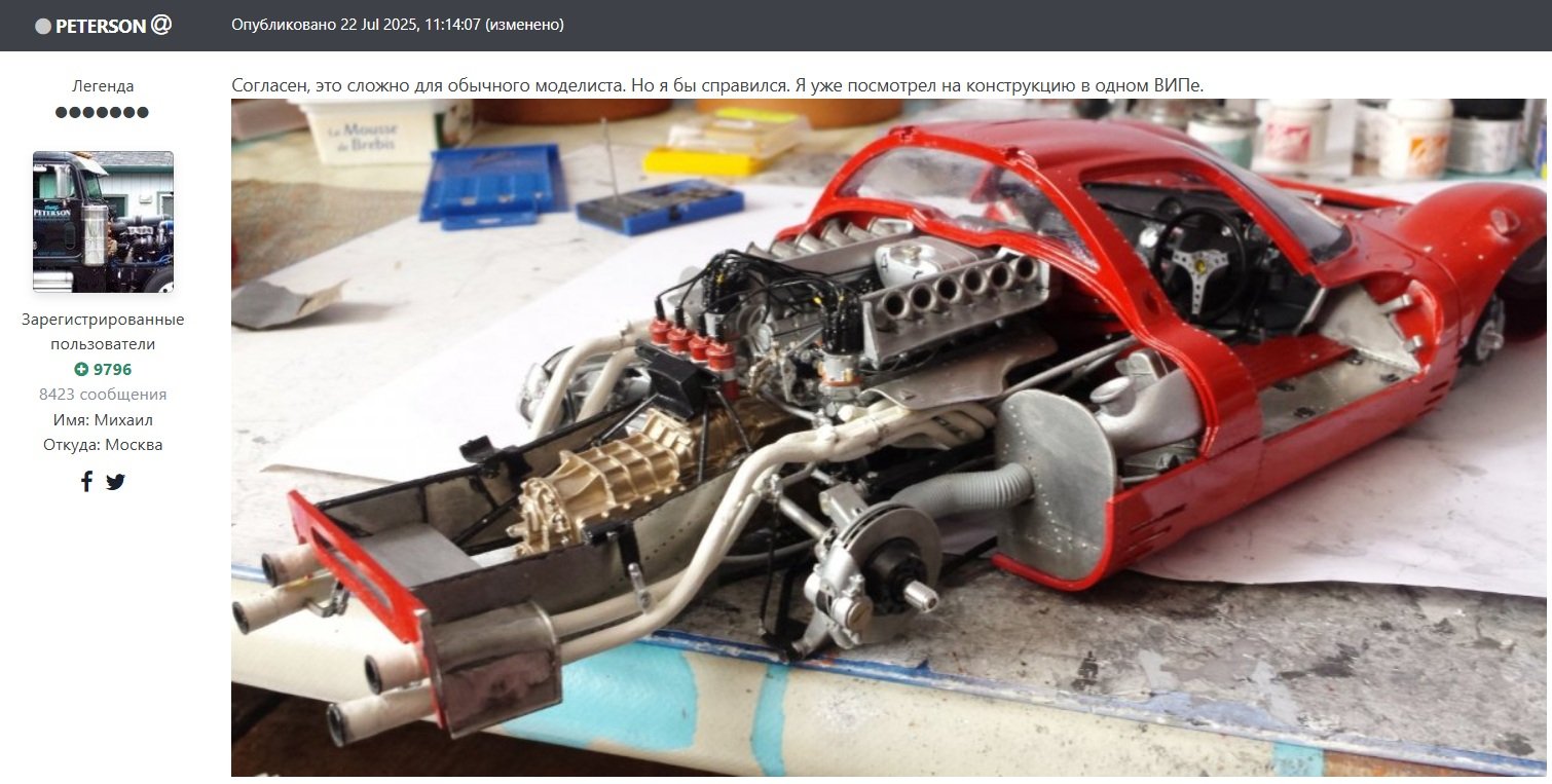

PETERSON 10181 Опубликовано 26 Nov 2025, 10:31:55 Жалоба Поделиться Опубликовано 26 Nov 2025, 10:31:55 И где ты тут увидел, что 3 часа назад, Феофан сказал: Я бы сделал лучше И такую фразу, видимо, ты ни разу в жизни не встречал. Ссылка на сообщение Поделиться на другие сайты

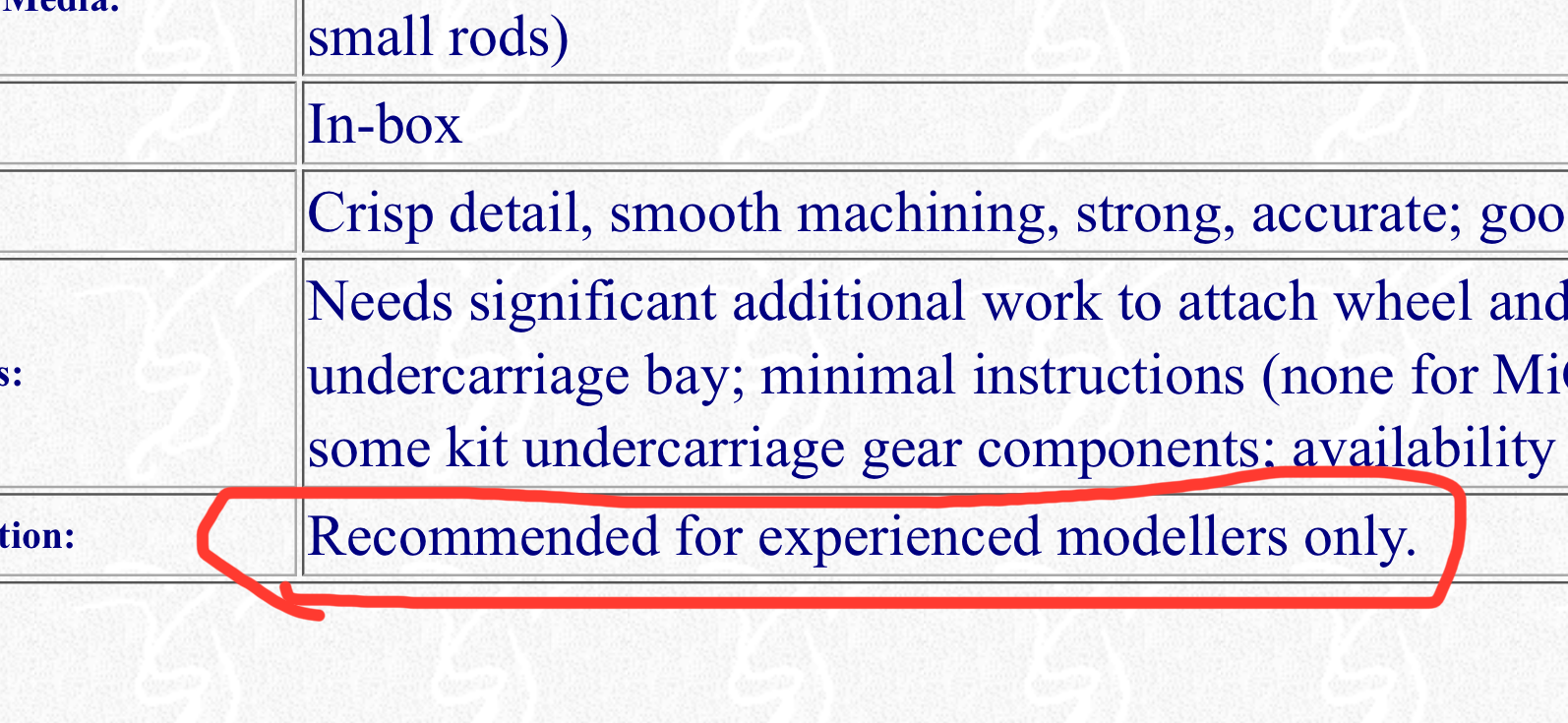

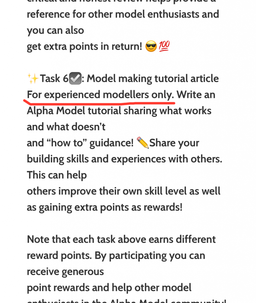

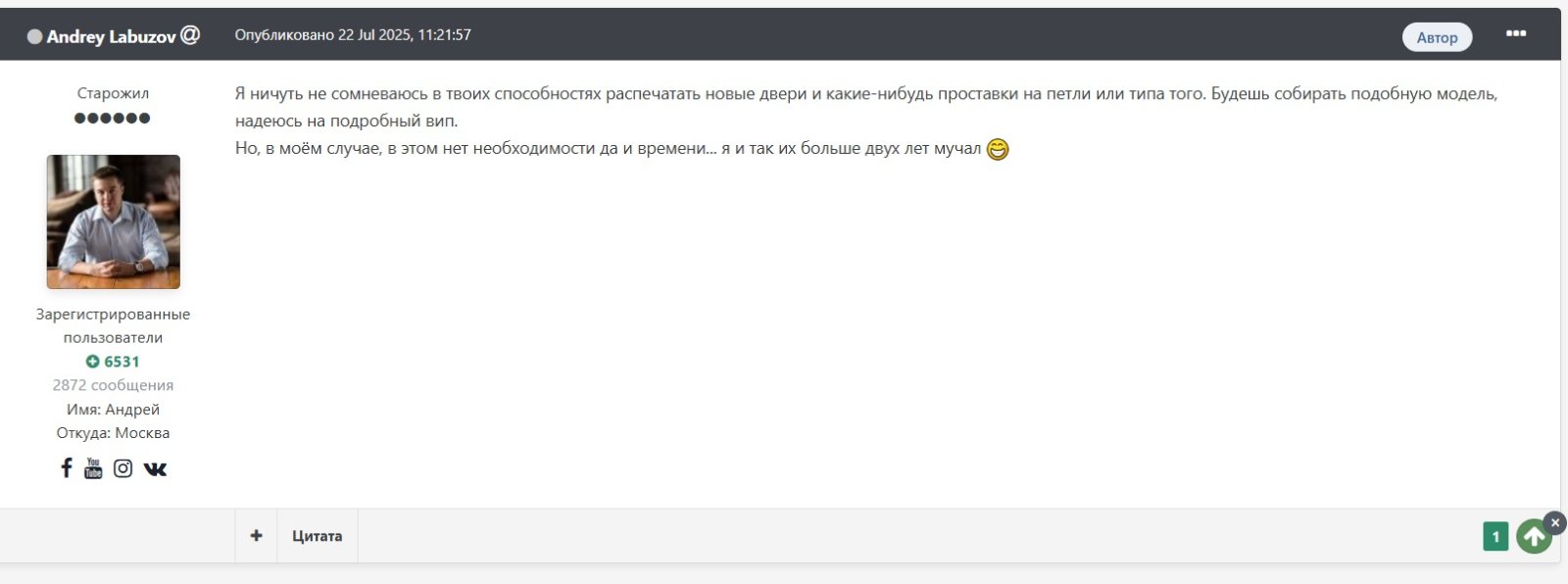

Феофан 857 Опубликовано 26 Nov 2025, 10:46:34 Автор Жалоба Поделиться Опубликовано 26 Nov 2025, 10:46:34 5 минут назад, PETERSON сказал: И где ты тут увидел, что Есть принципиальная разница? Если немного залезть в историю того топика, тебе не понравилось, как человек сделал. Он ответил, что там сложно по-другому. Ты ответил то, что на моем скрине: я бы справился. Это значит, ты бы сделал как он? Или хуже? Извини, что не дословно воспроизвел, уже потом нашел тему, но смысл тот же. Ссылка на сообщение Поделиться на другие сайты
PETERSON 10181 Опубликовано 26 Nov 2025, 10:52:30 Жалоба Поделиться Опубликовано 26 Nov 2025, 10:52:30 А тебе понравилось, видимо. Между прочим, я в подобных случаях пытаюсь поделиться своим опытом и дать моделисту полезные советы, чтобы в следующий раз он сделал лучше или просто справился с тем, что не смог осилить. Не хочу сейчас искать тот топик, но скорее всего там есть мои советы. На этом всё. В дальнейшей дискуссии не вижу смысла. Можете с Николаем продолжать поливать меня какашками. Отвечать не буду. Ссылка на сообщение Поделиться на другие сайты
Феофан 857 Опубликовано 26 Nov 2025, 11:04:44 Автор Жалоба Поделиться Опубликовано 26 Nov 2025, 11:04:44 (изменено) 34 минуты назад, PETERSON сказал: А тебе понравилось, видимо. Между прочим, я в подобных случаях пытаюсь поделиться своим опытом и дать моделисту полезные советы, чтобы в следующий раз он сделал лучше или просто справился с тем, что не смог осилить. Не хочу сейчас искать тот топик, но скорее всего там есть мои советы. На этом всё. В дальнейшей дискуссии не вижу смысла. Ладно, больше не буду упоминать тебя в суе. Предлагаю тебе в следующих ВИПах прямо писать: Феофану так в жизни не сделать. Я не обижусь, поскольку слишком толстокожий. Но есть люди с более тонкой душевной организацией. Советы нужно давать в более деликатной форме, как мне кажется. Тем более их в топике не было. В ответ "обычный моделист" рекомендовал тебе купить такое же и показать мастер-класс с ВИПом. Изменено 26 Nov 2025, 11:27:29 пользователем Феофан Ссылка на сообщение Поделиться на другие сайты

PETERSON 10181 Опубликовано 26 Nov 2025, 17:40:21 Жалоба Поделиться Опубликовано 26 Nov 2025, 17:40:21 6 часов назад, Феофан сказал: Советы нужно давать в более деликатной форме, как мне кажется. Тем более их в топике не было. Были. https://scalecustoms.ru/topic/21152-ferrari-330p4-mfh-112/?do=findComment&comment=786504 Ссылка на сообщение Поделиться на другие сайты

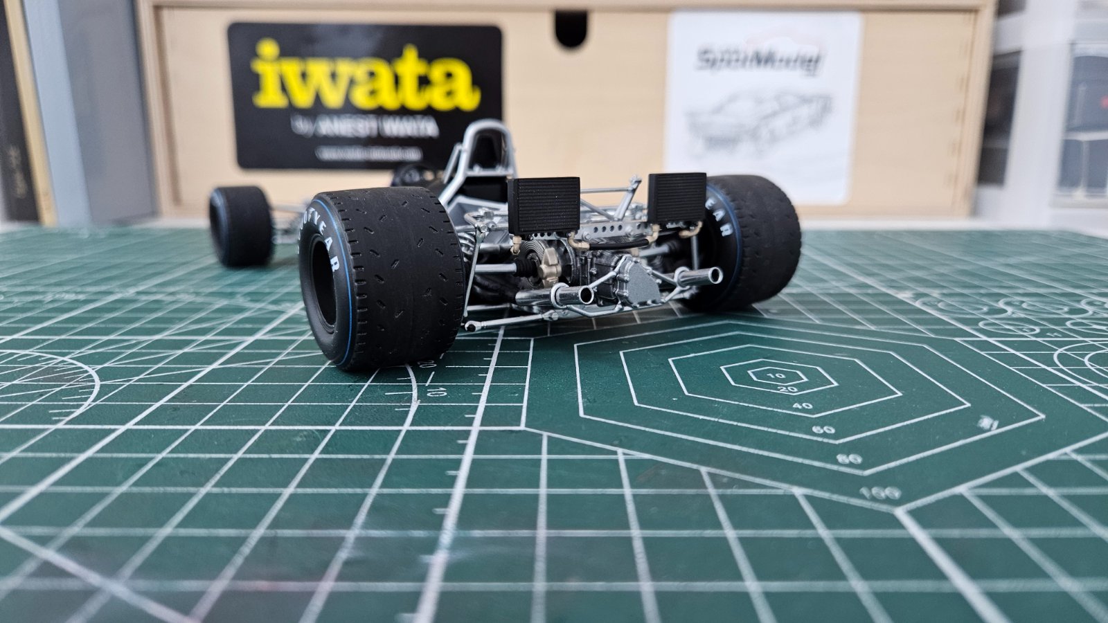

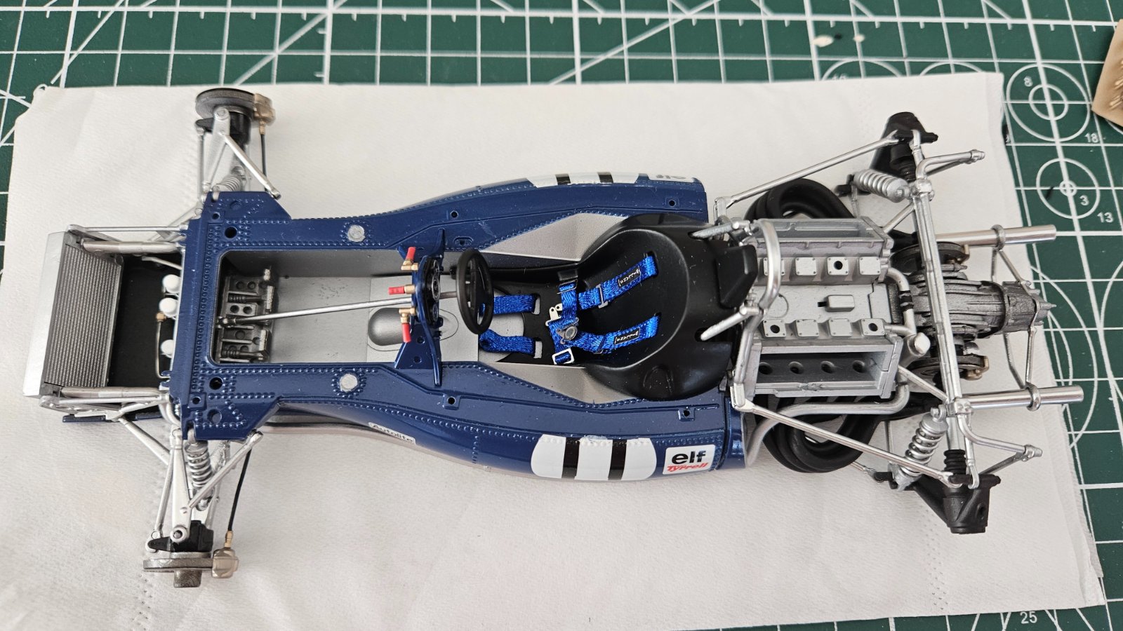

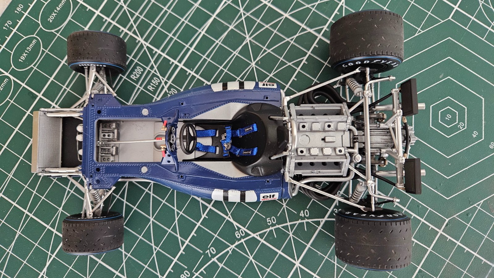

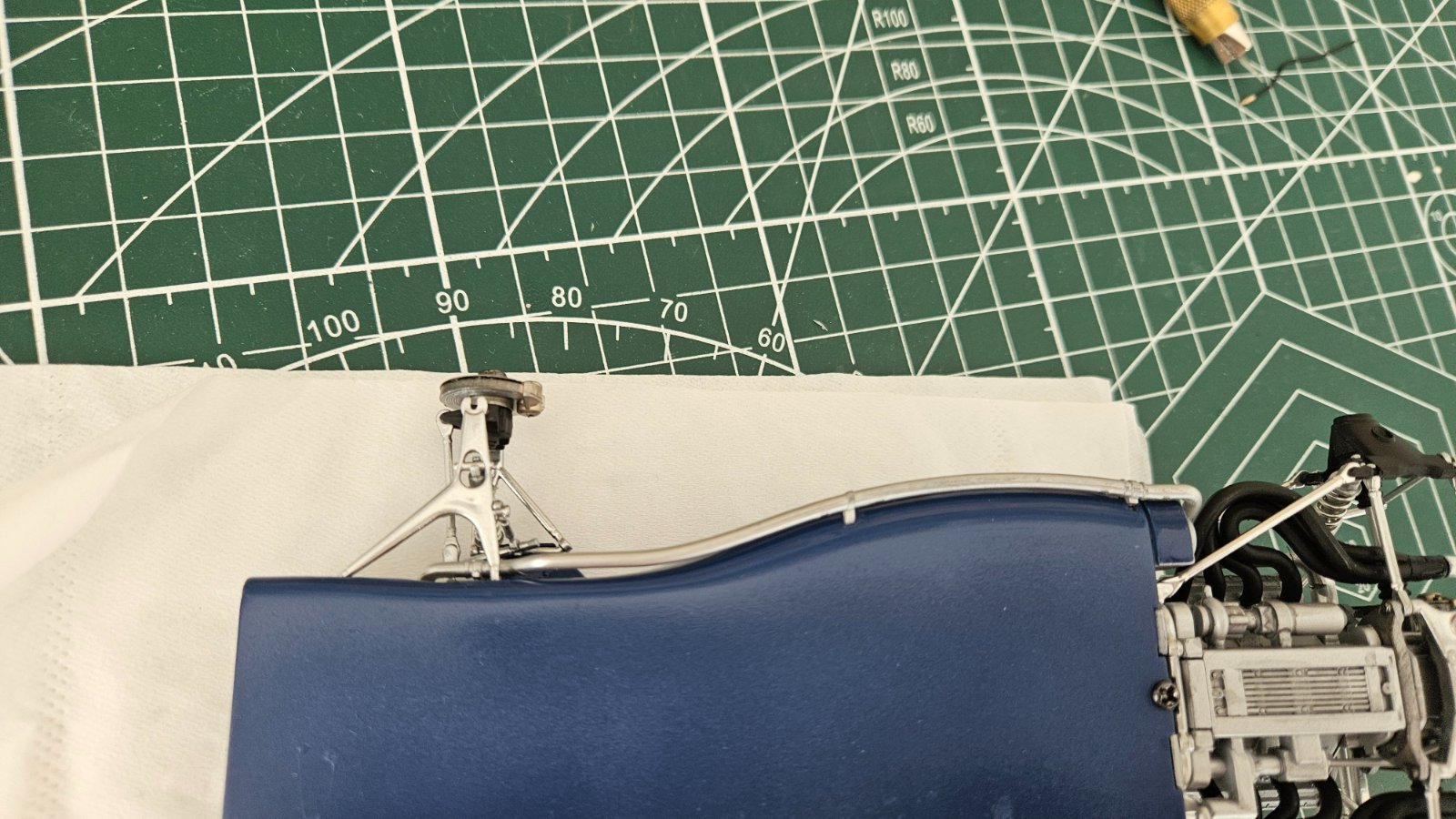

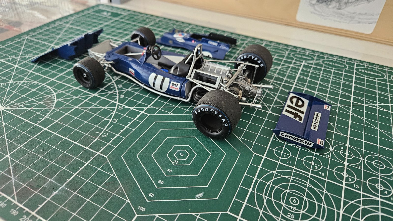

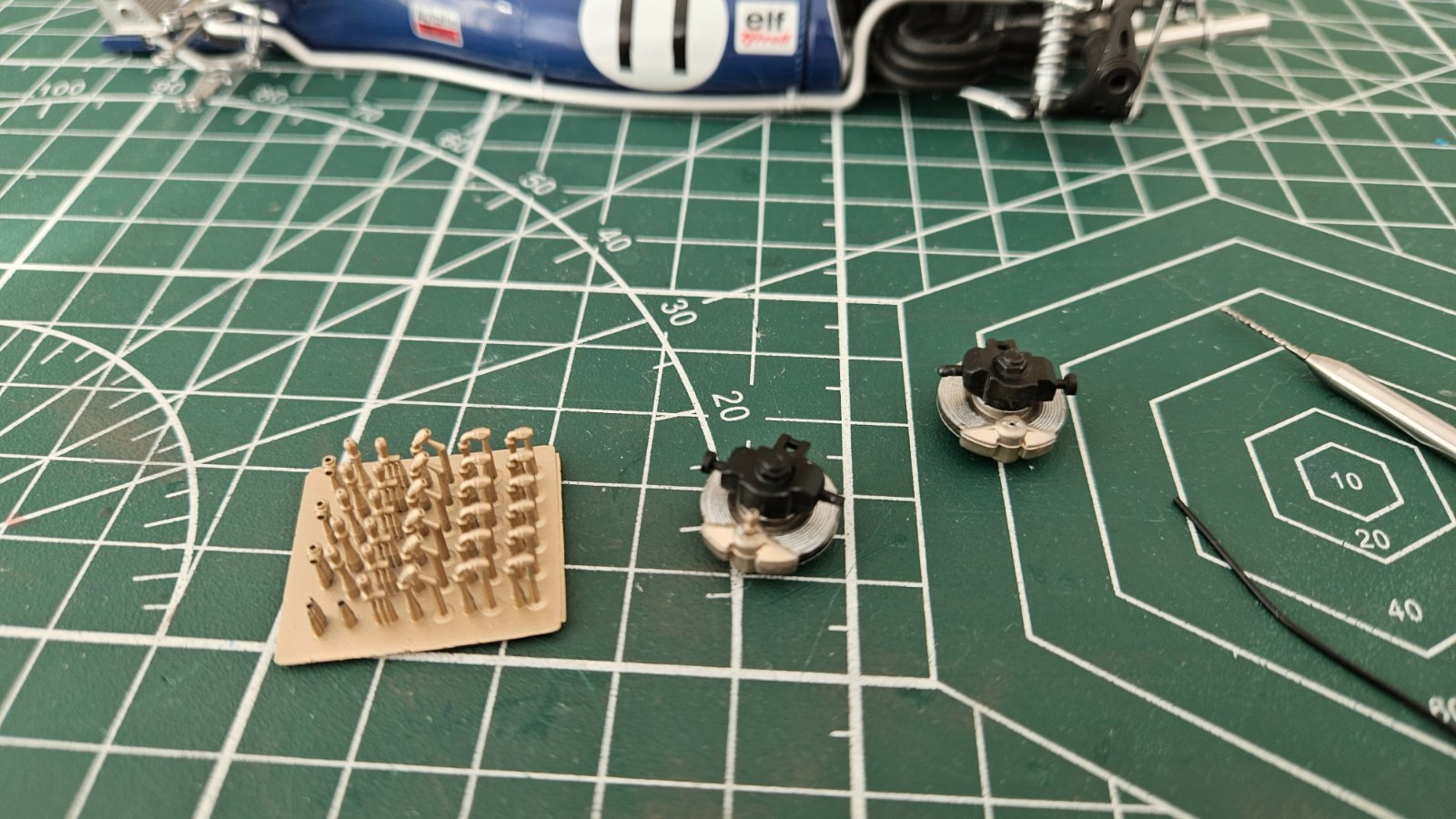

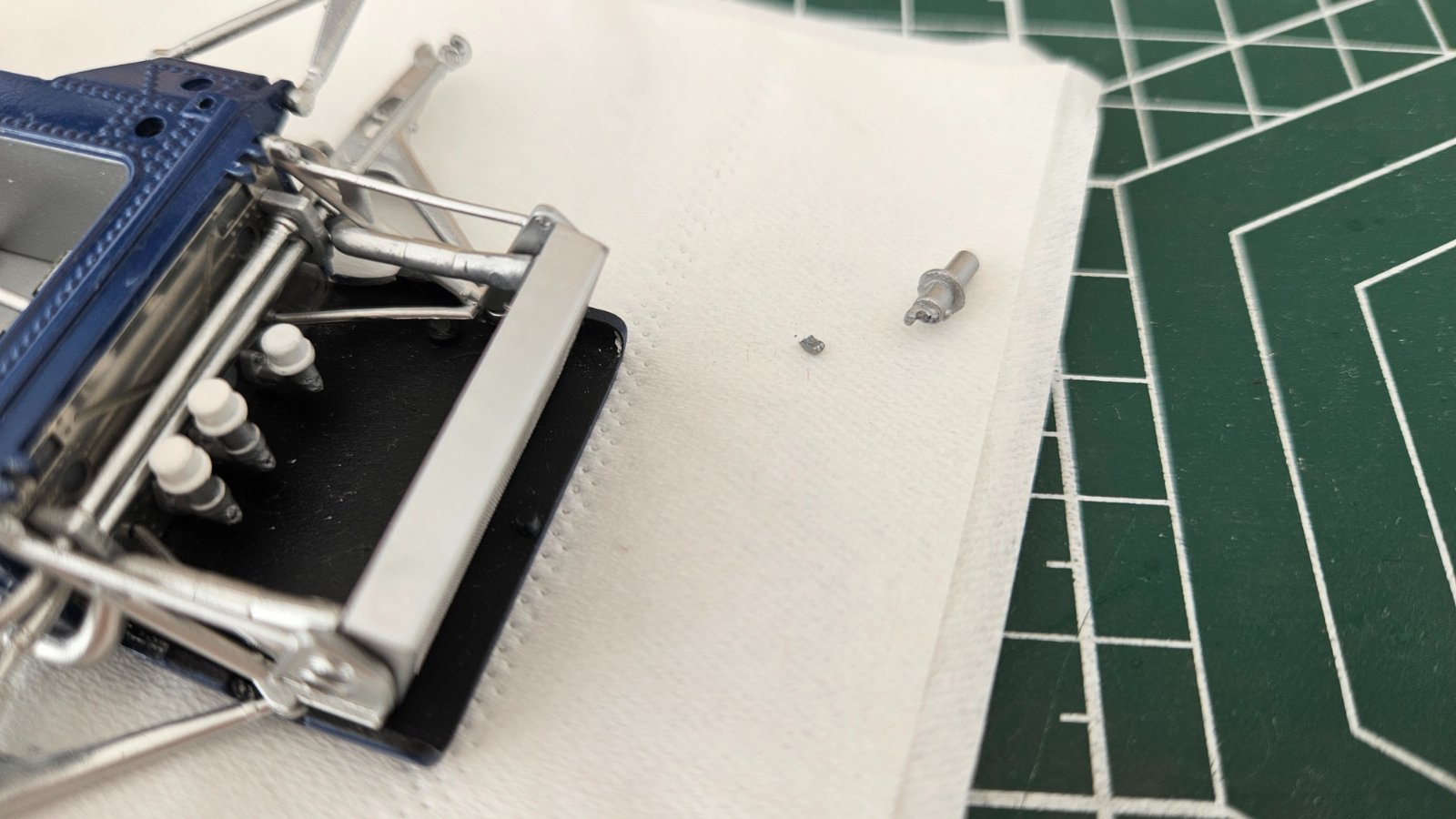

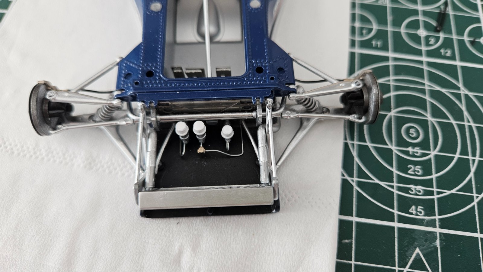

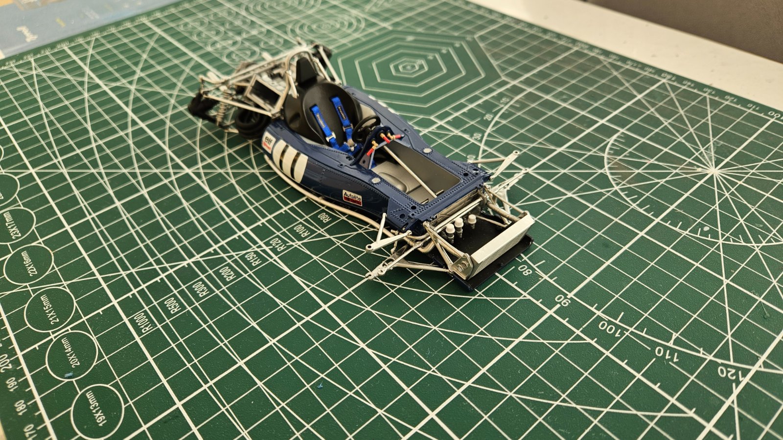

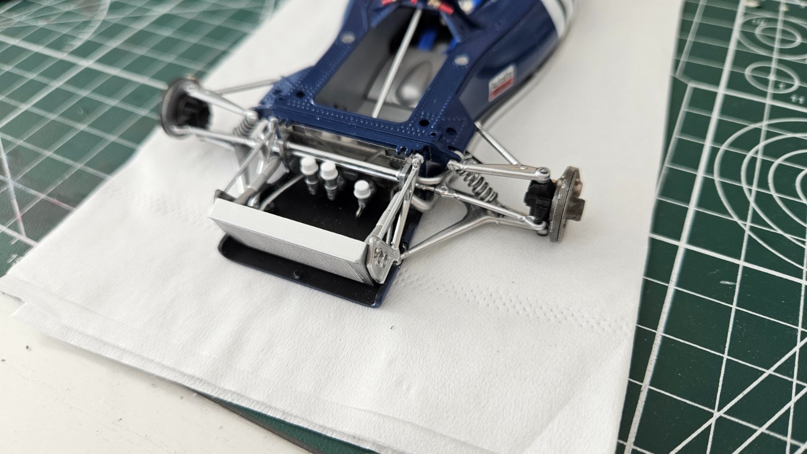

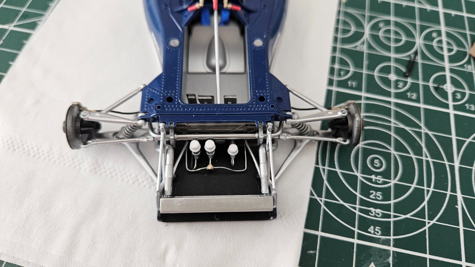

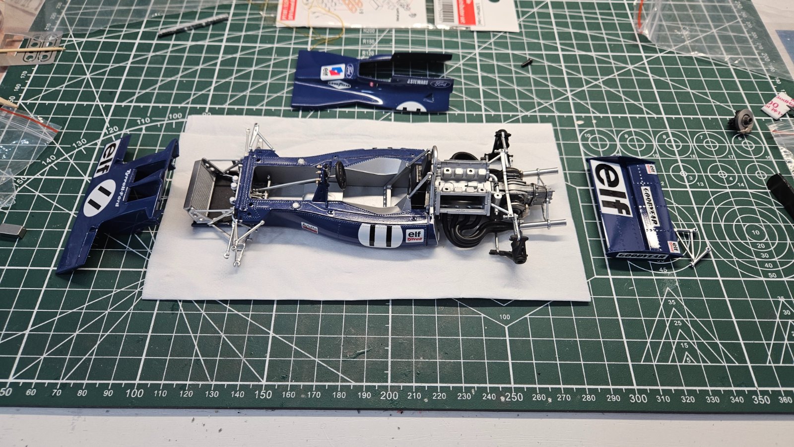

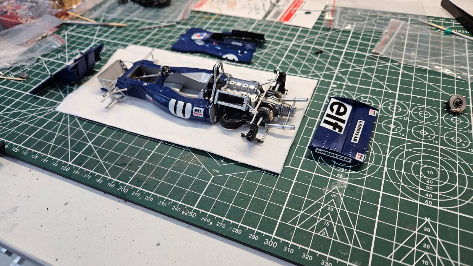

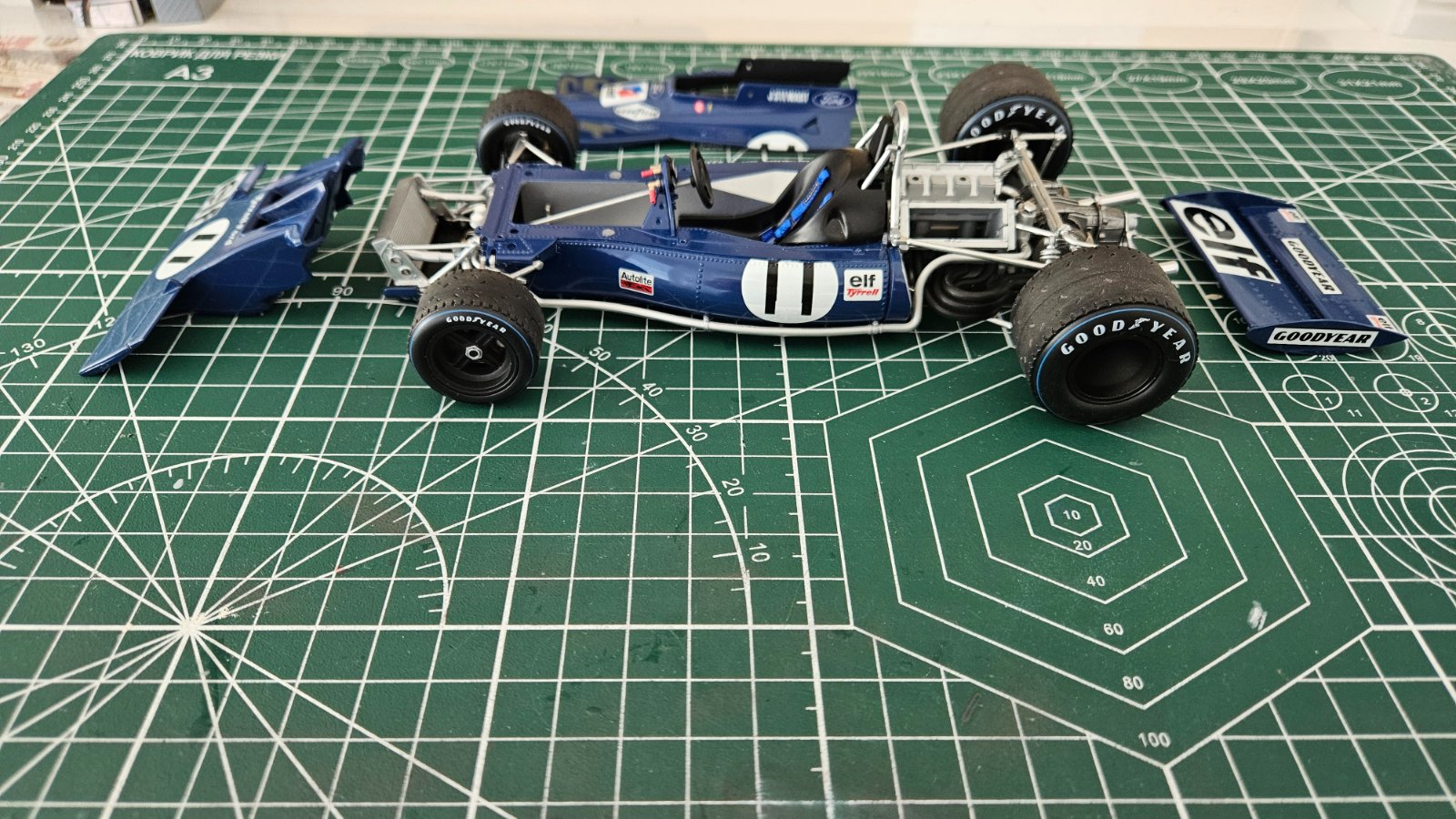

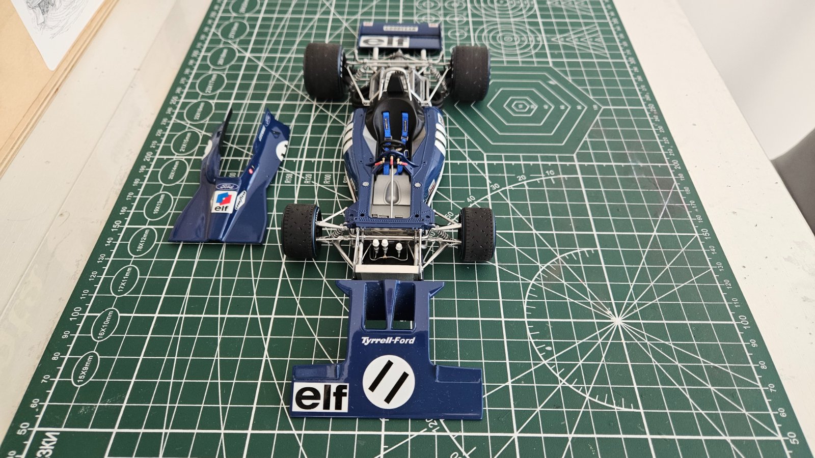

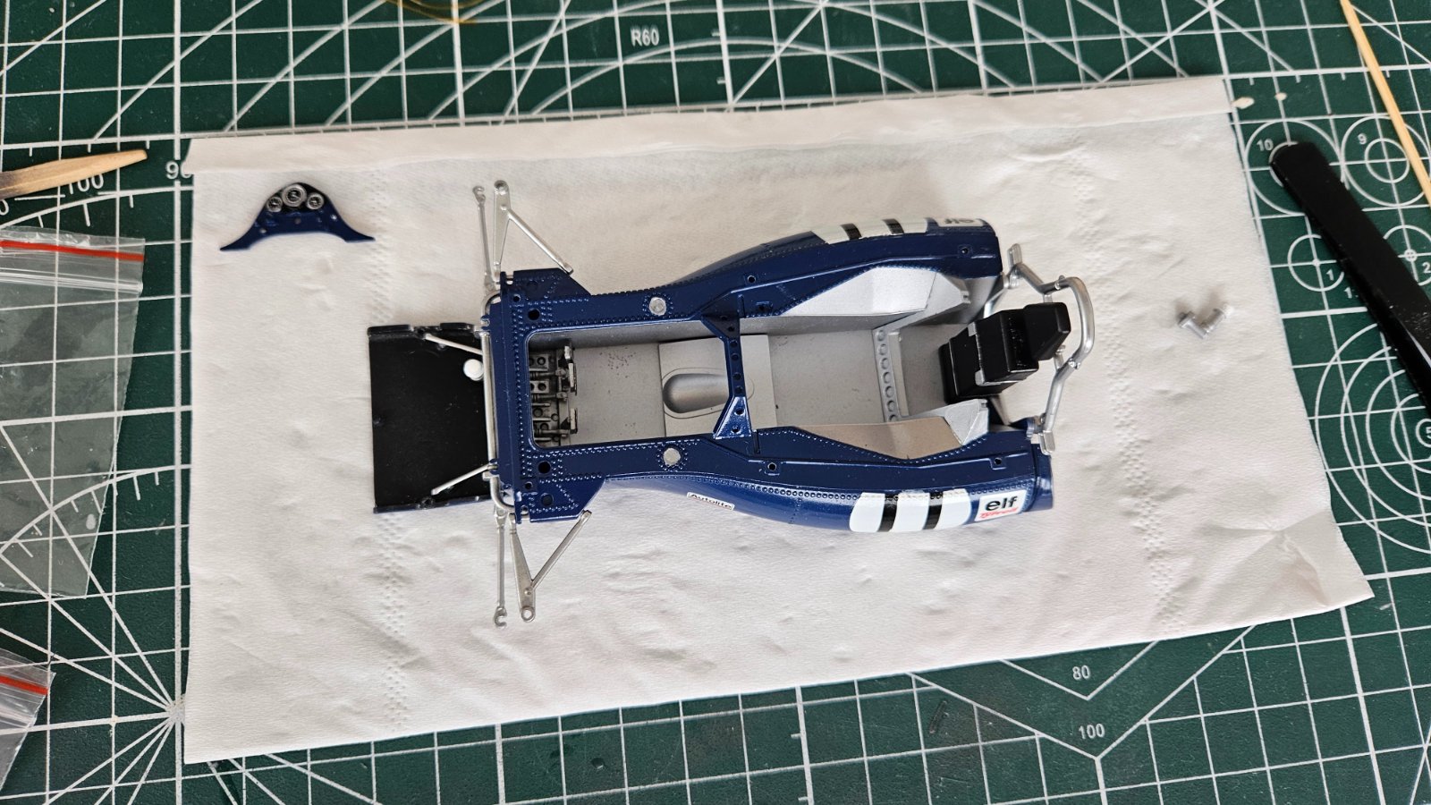

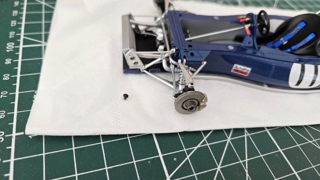

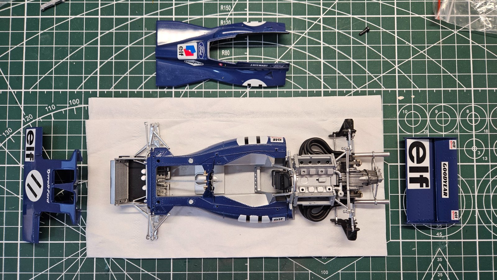

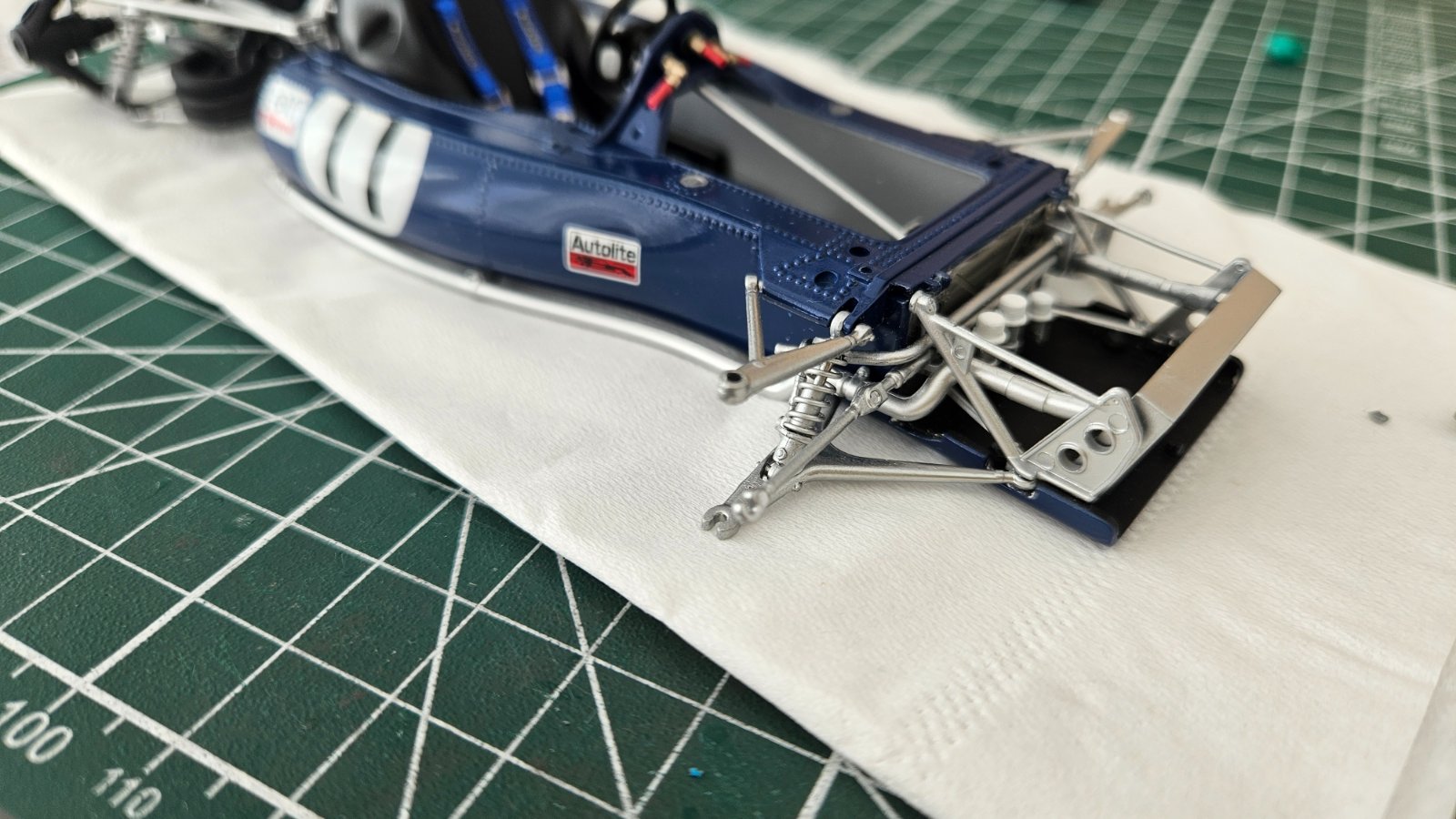

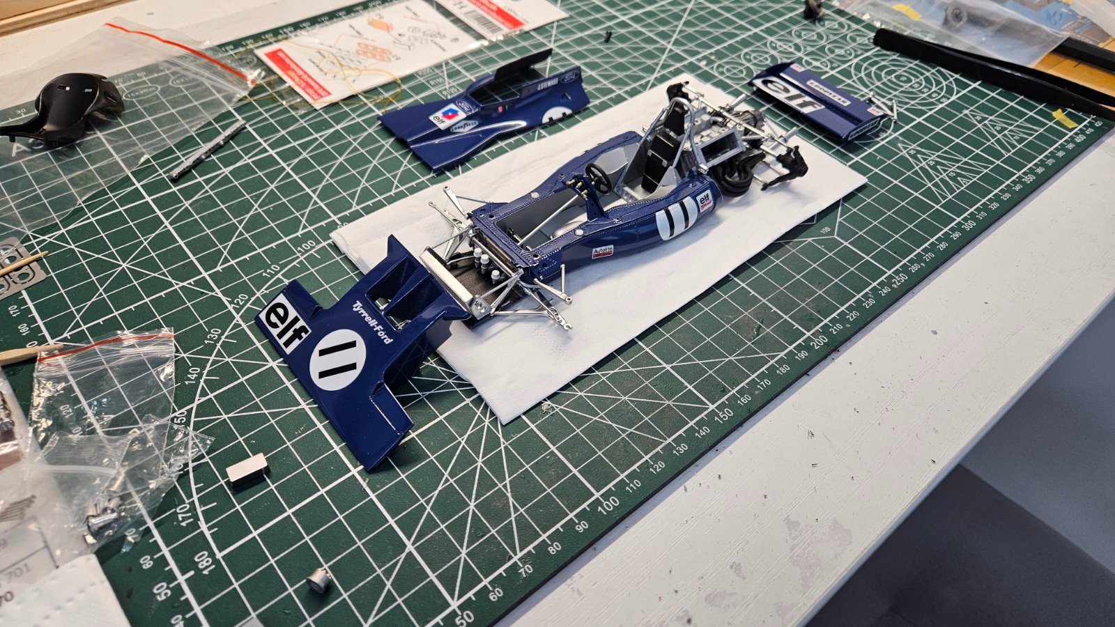

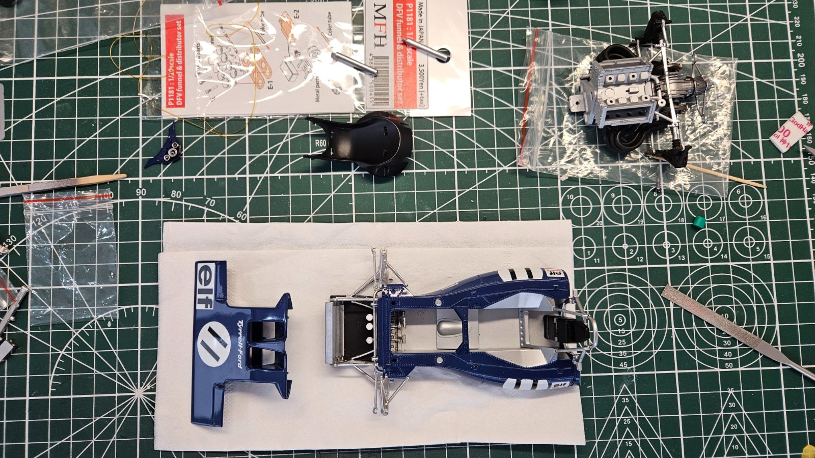

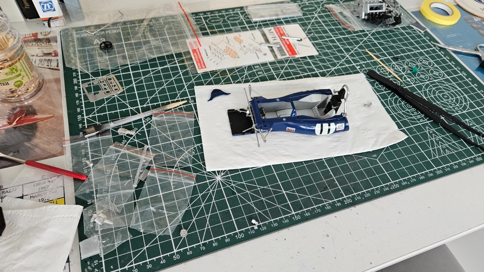

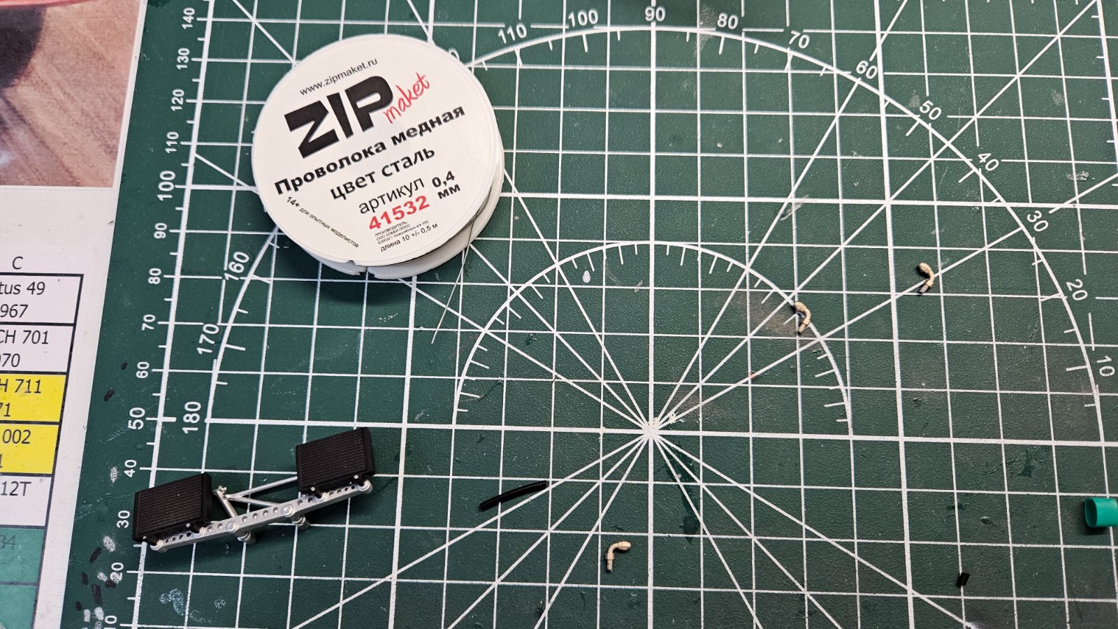

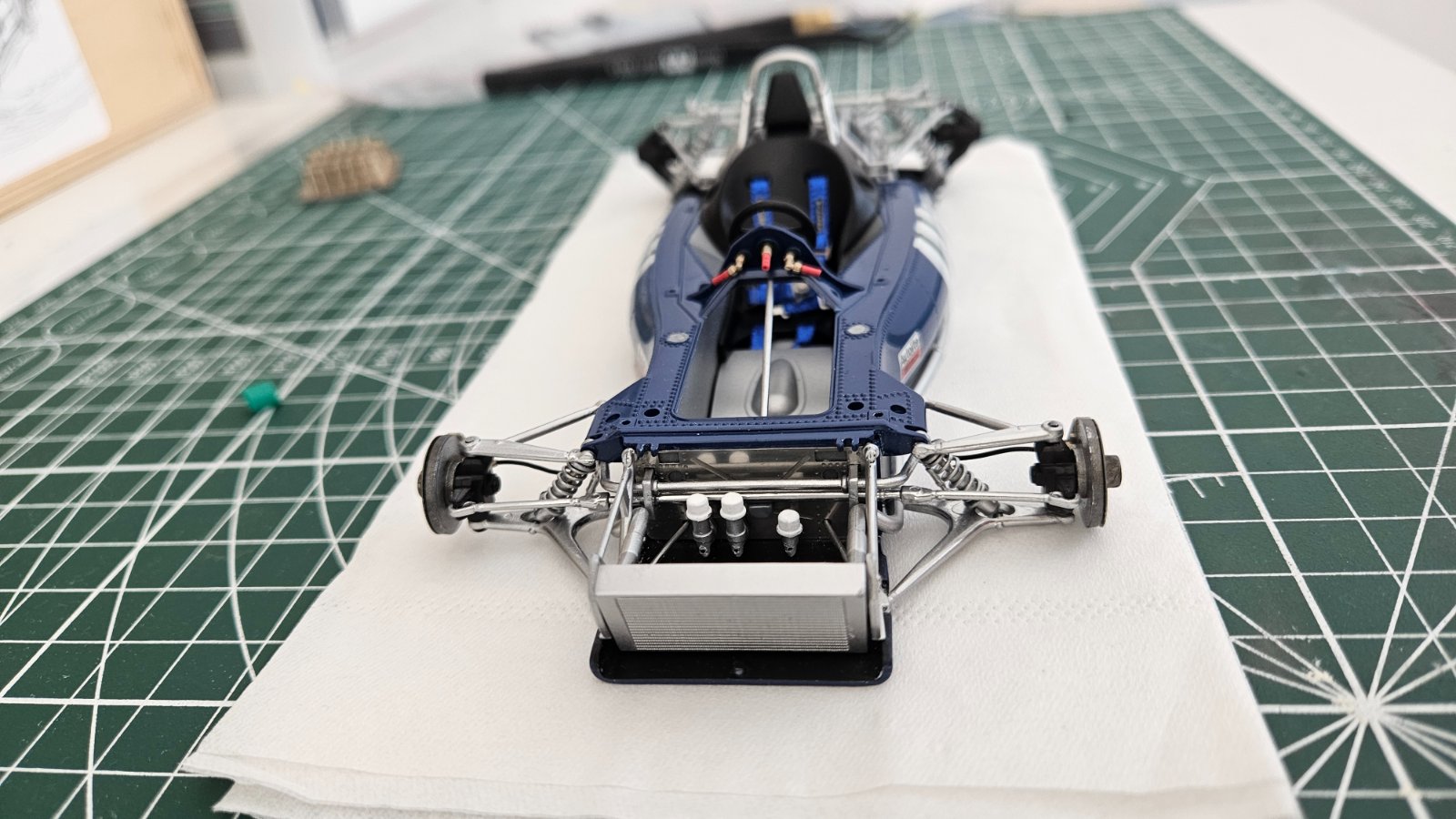

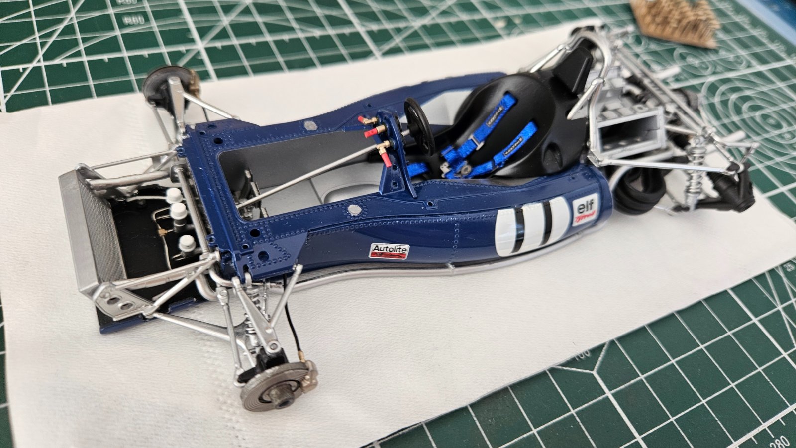

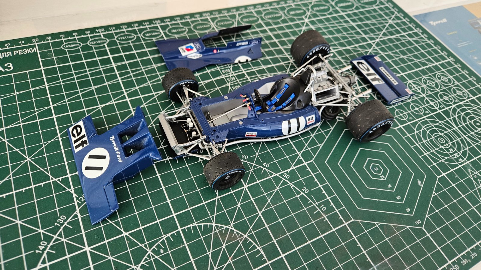

Популярный пост Феофан 857 Опубликовано 1 Dec 2025, 06:04:51 Автор Популярный пост Жалоба Поделиться Опубликовано 1 Dec 2025, 06:04:51 (изменено) Когда заканчиваются детали из коробки, в одном месте свербит, приходится изгаляться. Поскольку между радиатором и перегородкой монокока торичеллева пустота, надо ее чем-то заполнить. Ничего хорошего, кроме тормозных трубочек в голову обыкновенного моделиста не приходит. Но фоток нет. А поскольку даже старожилы не помнят, как оно было, действуем по наитию. Начинаем с трубки сцепления. Дальше тормоза. Передние по идее с тройником, взад идет одна, тройник тама по логике. Во всяком случае, так легче и проще для реальной машины. Ну и пора вставать на ноги. Проблема во втулочках, они не пускают штырьки дисков. Поэтому штырьки отрезаем и клеим наглухо. Тем более, поскольку левую цапфу посадил на клей из-за оторванного нижнего штырька, сгорел сарай, гори и хата, то бишь, прощай поворот колес, прощай и вращение. Вообще всегда клею колеса намертво, чтобы машина не каталась внутри бокса при протирании с них пыли. Ну, пока все. на самом деле, работы еще много, установка радиаторов, проводки в кокпите и верхняя часть двигателя. Но это уже совсем другая история Изменено 1 Dec 2025, 06:16:22 пользователем Феофан 11 Ссылка на сообщение Поделиться на другие сайты
Николай_ 5883 Опубликовано 1 Dec 2025, 08:46:46 Жалоба Поделиться Опубликовано 1 Dec 2025, 08:46:46 Мне она почему-то напомнила утконоса ))) Простите засранца, это все суровый и несмываемый налет челябинщины вкупе с плохой экологией... 2 Ссылка на сообщение Поделиться на другие сайты
Феофан 857 Опубликовано 1 Dec 2025, 09:14:35 Автор Жалоба Поделиться Опубликовано 1 Dec 2025, 09:14:35 (изменено) 34 минуты назад, Николай_ сказал: Мне она почему-то напомнила утконоса ))) Простите засранца, это все суровый и несмываемый налет челябинщины вкупе с плохой экологией... Вообще, конструктор изначально хотел, чтобы напоминало акулу-молота, об чем я писАл во вступительном слове. Но то ли конструктор в Челябинске не был, то ли я опять по рукожопости не так склеил, чего взять с обыкновенного моделиста? А вообще да, передняя часть прототипа несколько переудлиннена, даже есть подозрение, что у машины передний привод Изменено 1 Dec 2025, 09:22:41 пользователем Феофан 1 Ссылка на сообщение Поделиться на другие сайты

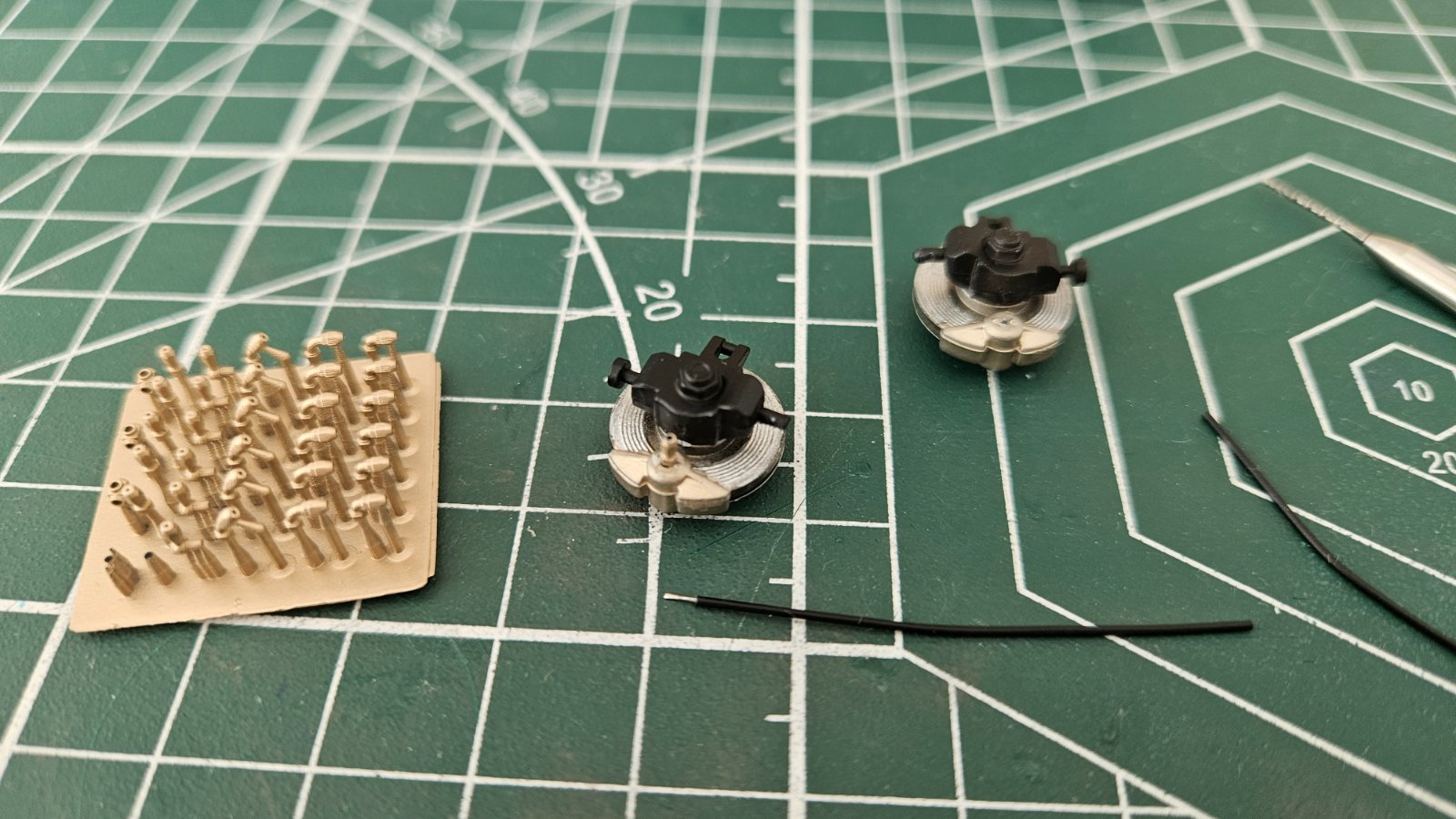

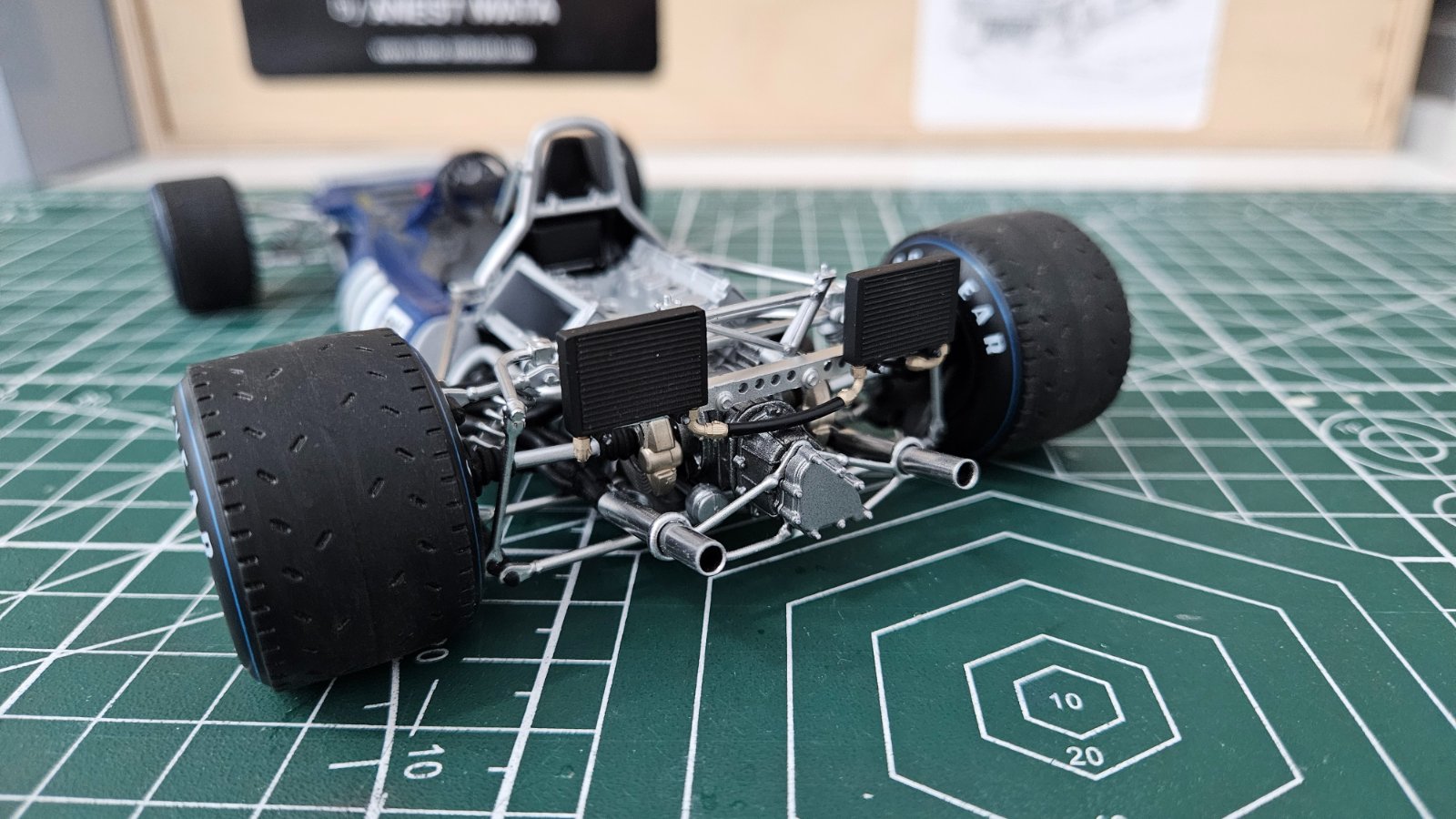

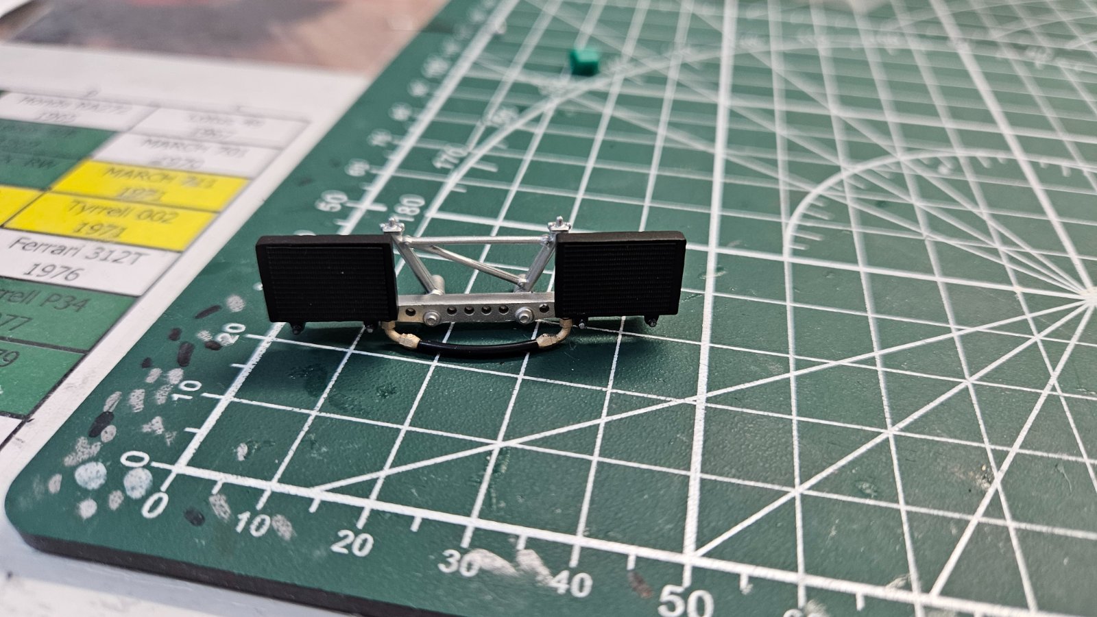

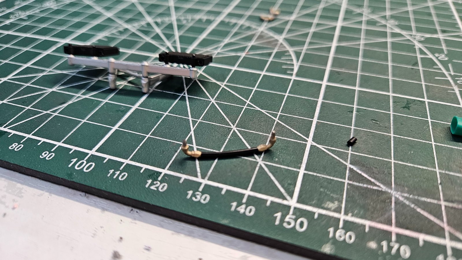

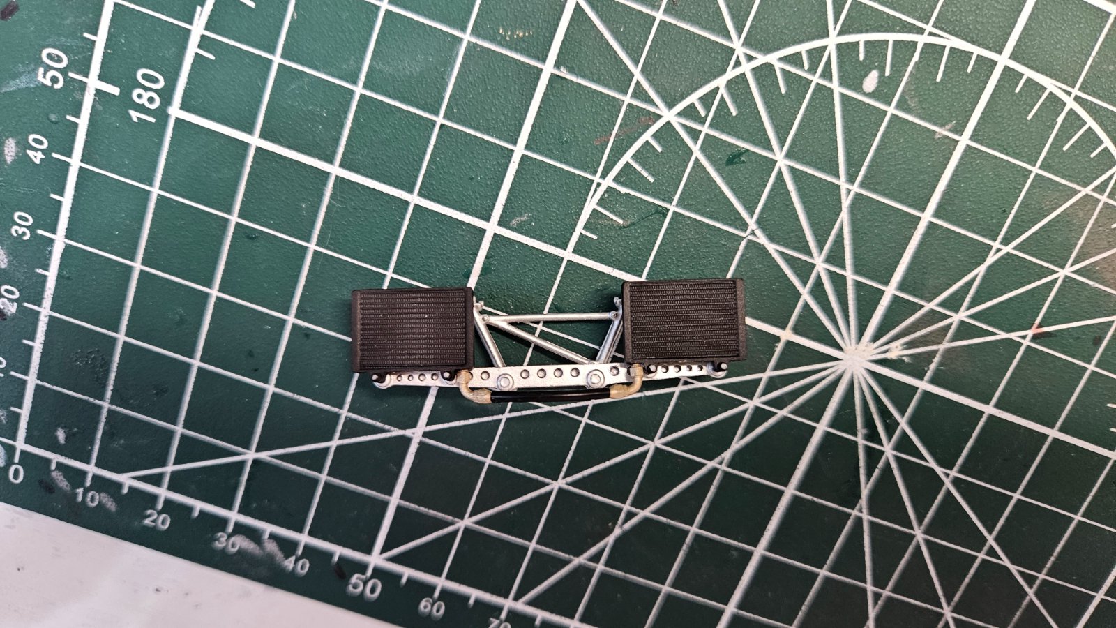

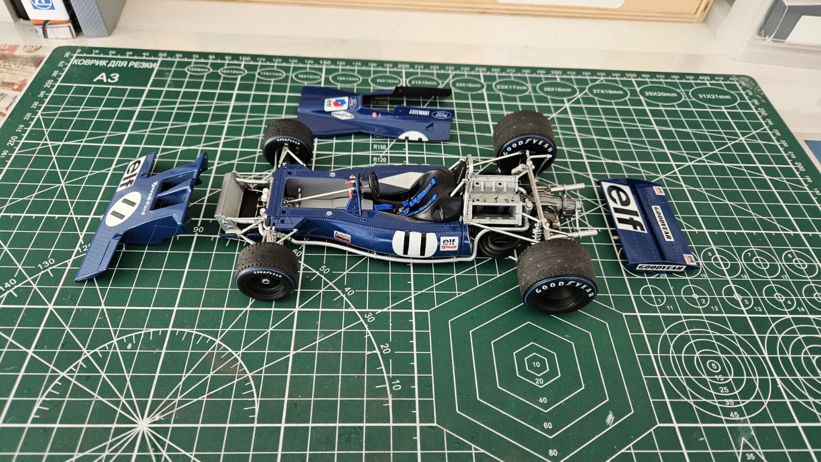

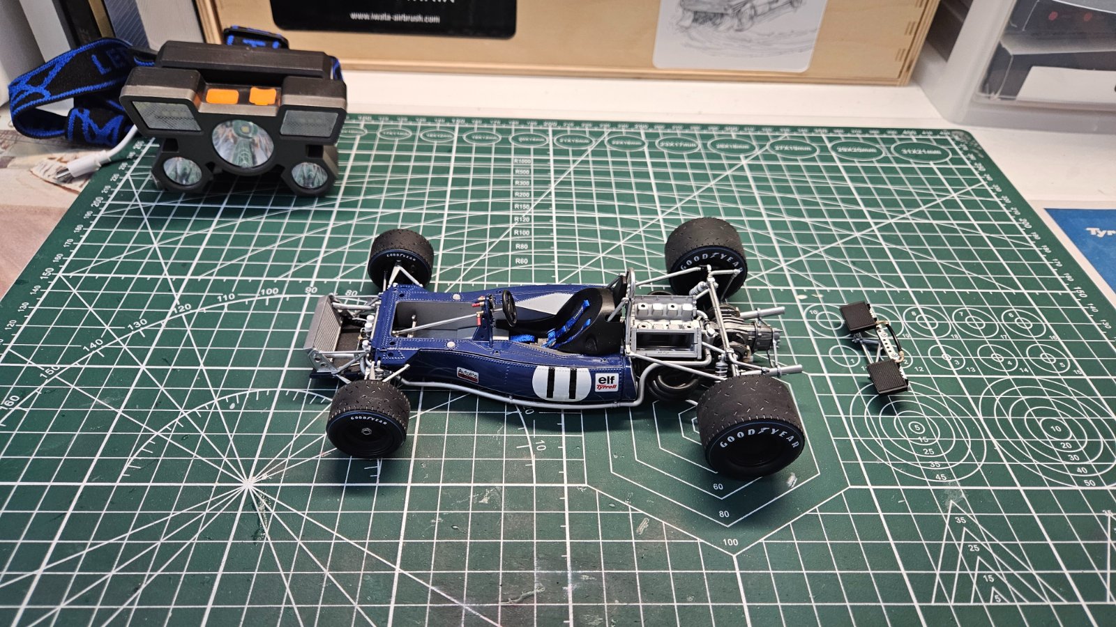

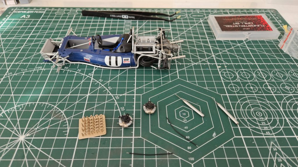

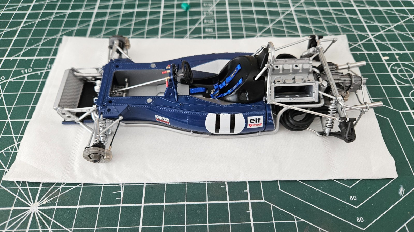

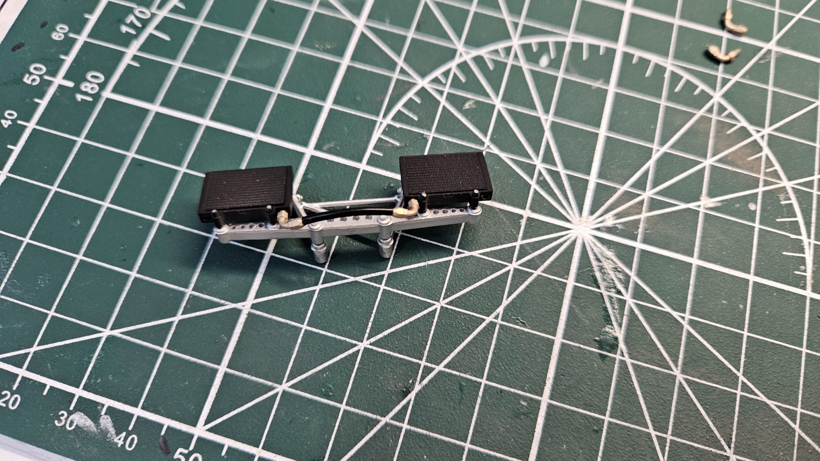

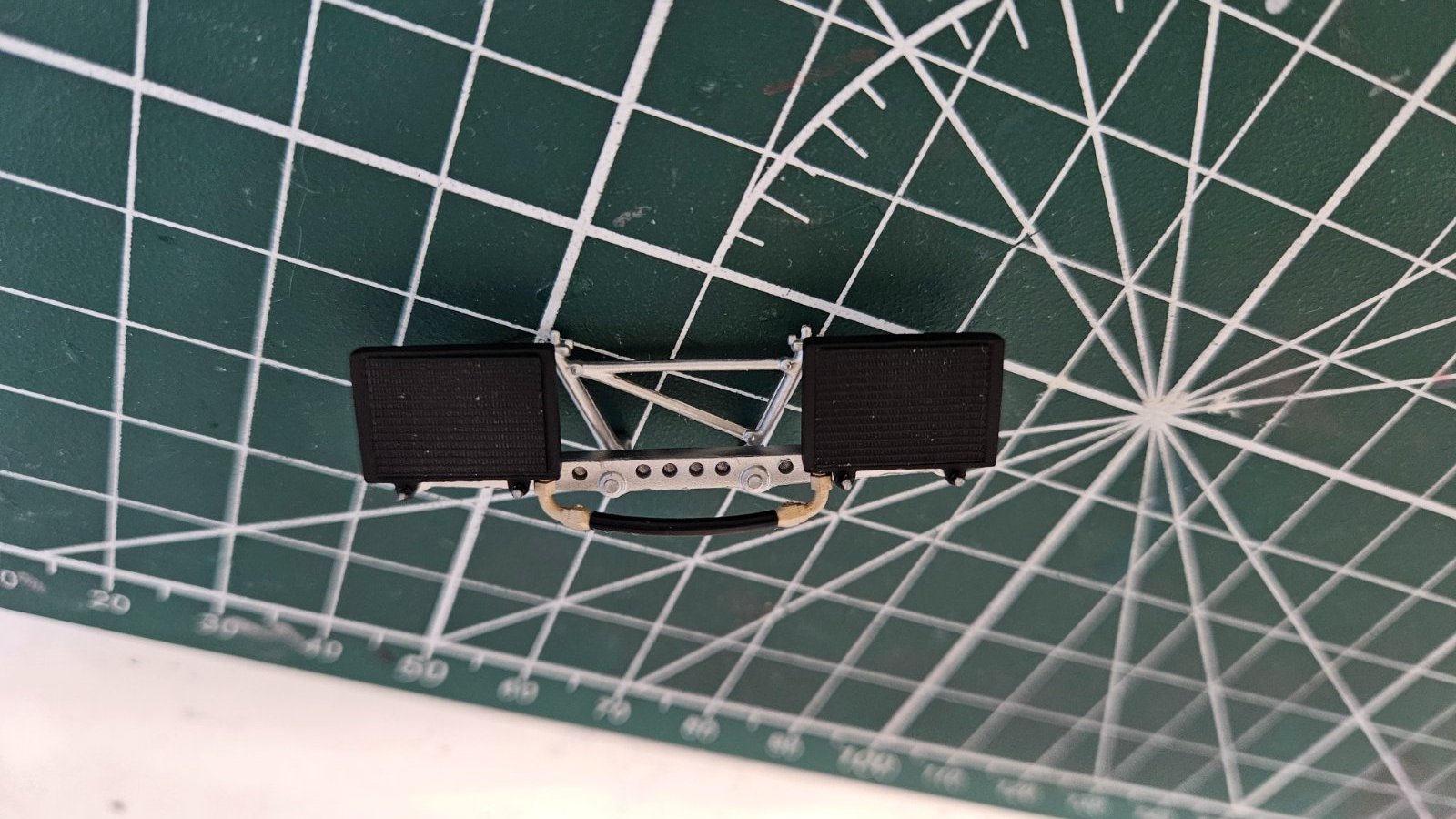

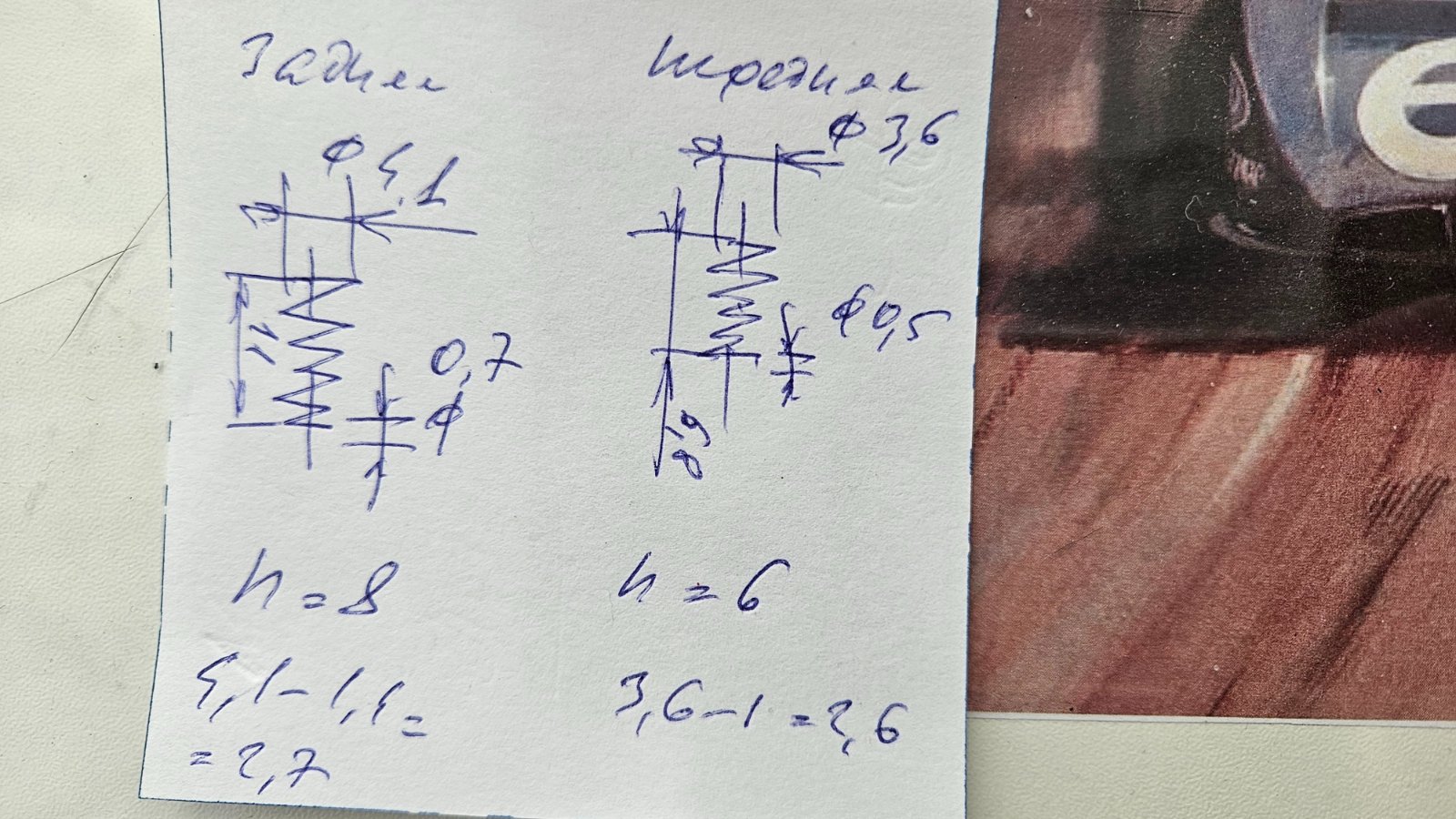

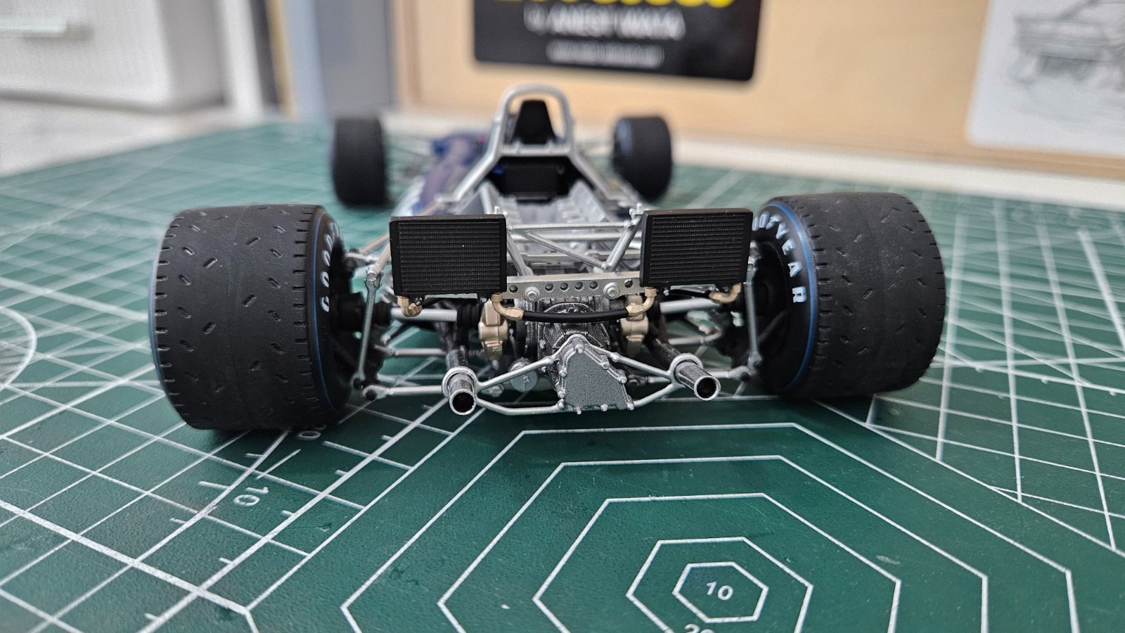

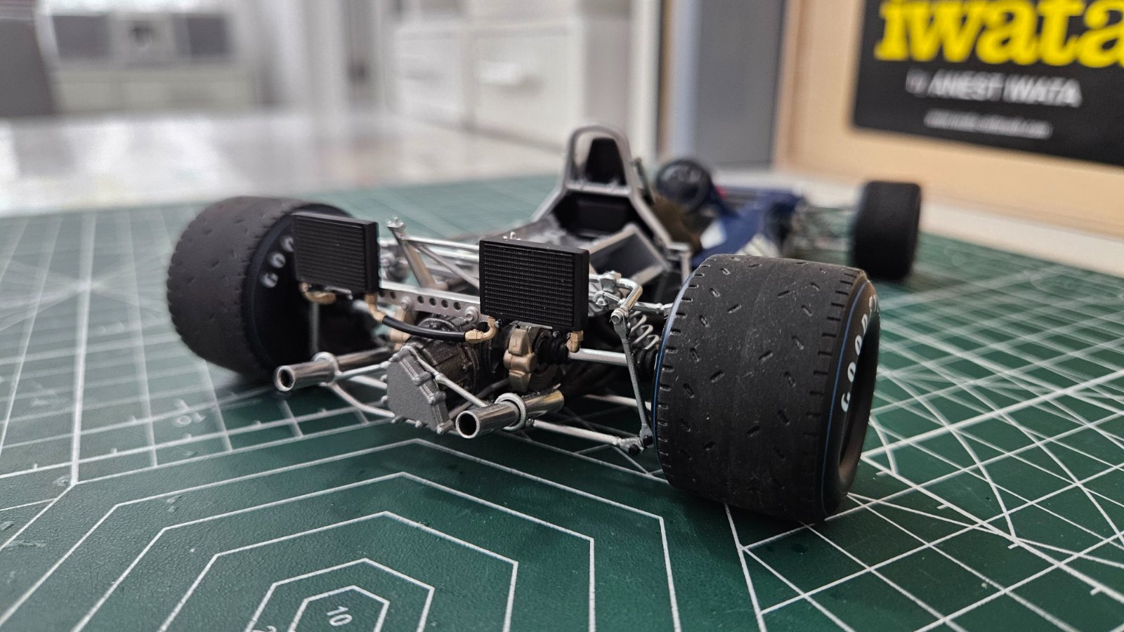

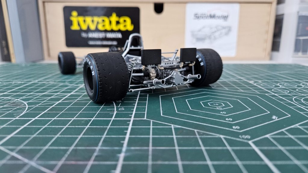

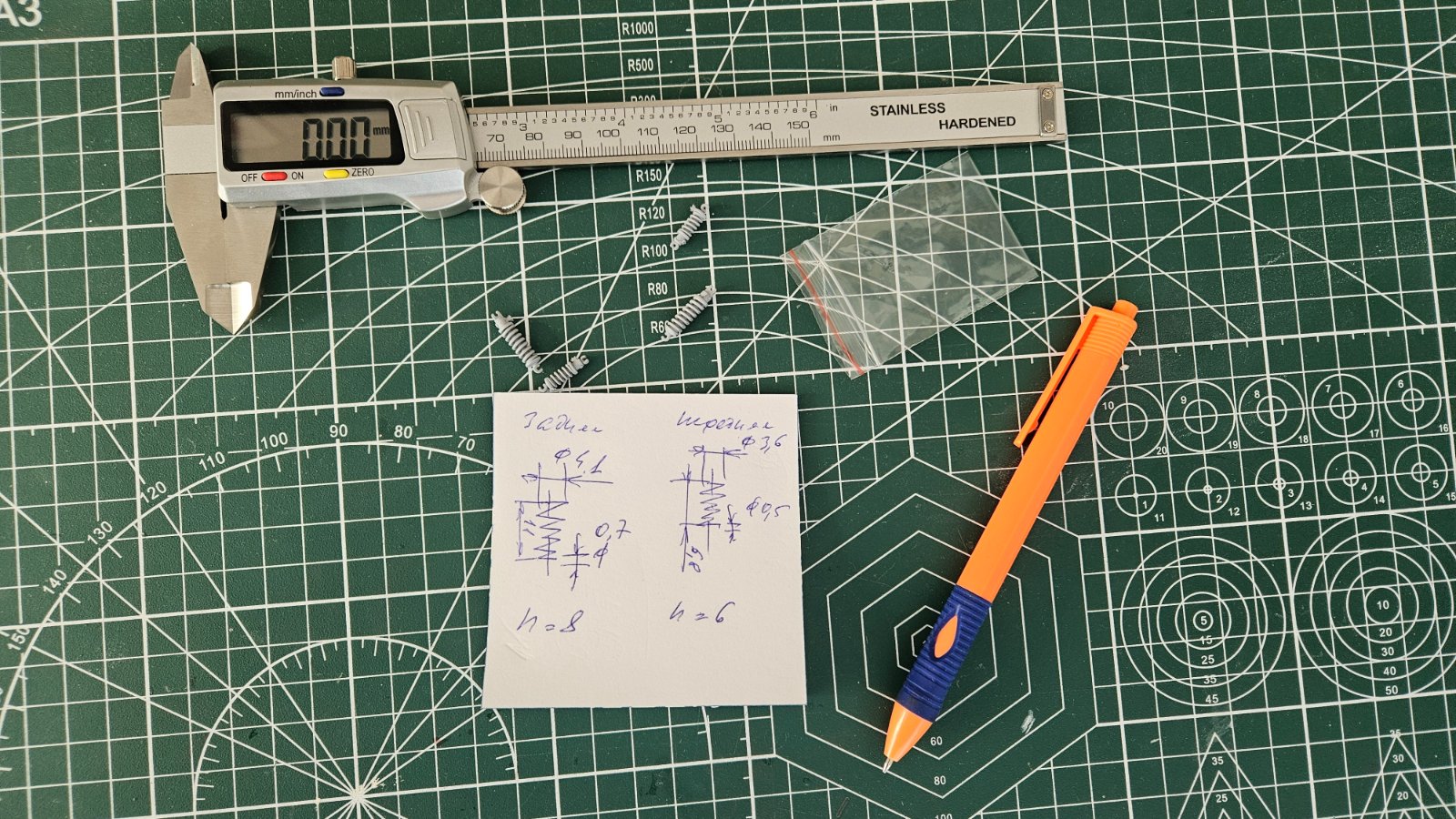

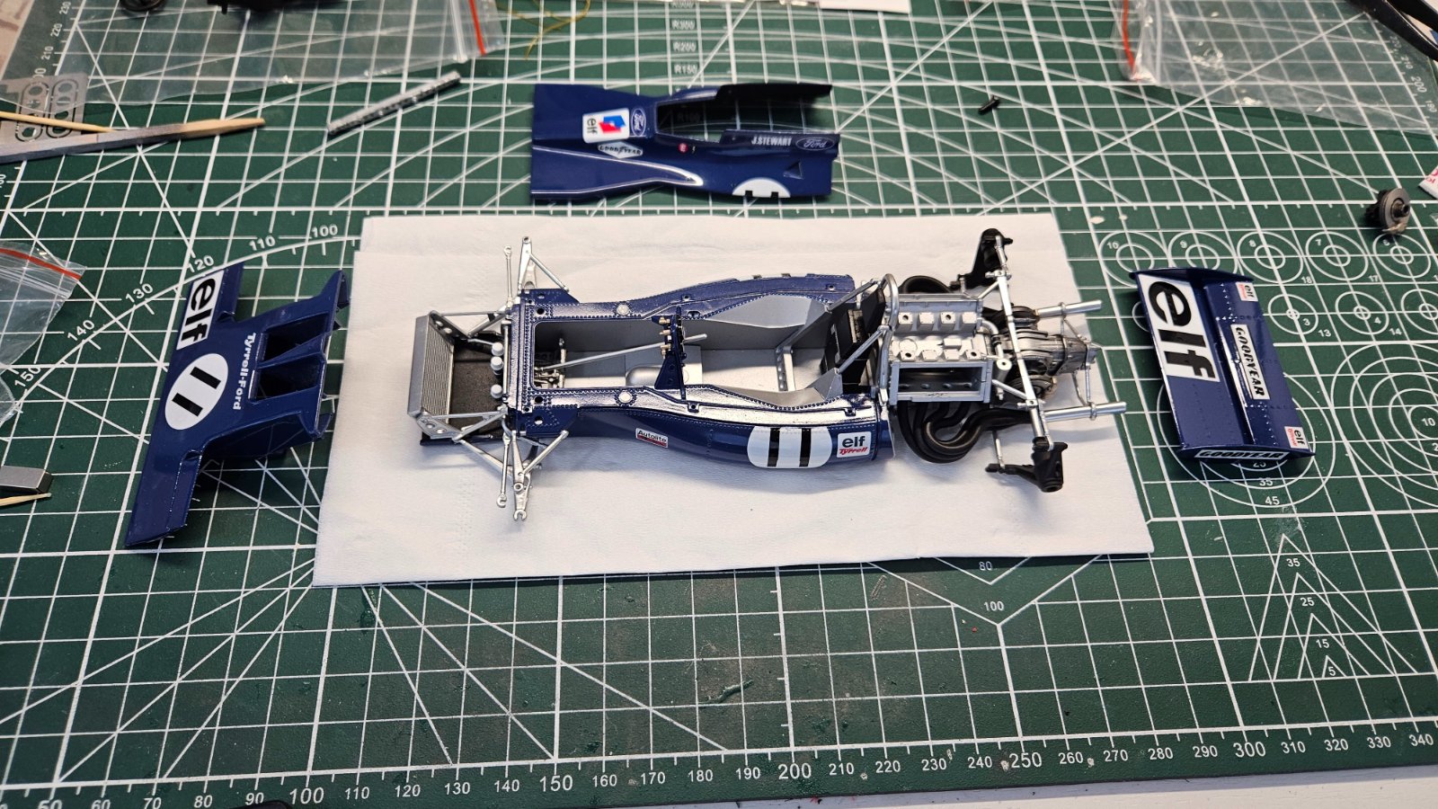

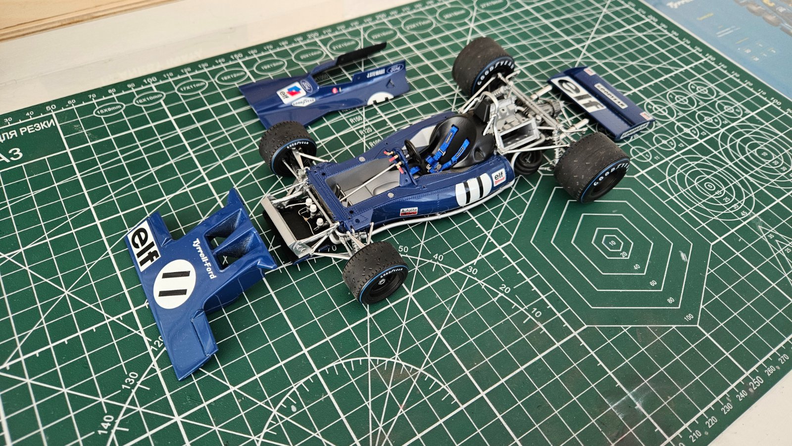

Популярный пост Феофан 857 Опубликовано 2 Dec 2025, 05:46:25 Автор Популярный пост Жалоба Поделиться Опубликовано 2 Dec 2025, 05:46:25 (изменено) Ну пока весь цивилизованный мир и все прогрессивное человечество наряжают елки к Рождеству и Новому году, обыкновенные моделисты, напрочь разучившиеся делать модели, продолжают жалкие попытки приукрасить изкоробку фсякими извращениями, чтобы хоть как-то замаскировать свое убожество Делаем установку задних радиаторов. Нажегшись с мажорскими блестящими плетеными имитациями шлангов, берем обычную силиконовую (или виниловую, хрен их разберешь) трубку диаметром 1 мм и купленные опять же у Антона Созонтова 3-D фитинги. Для обеспечения фиксации шленгов на фитингах на всякий случай вставляем проволоку 0,4 мм. Кстати, в реальности на машине стояли именно черные шланги, блестящие появились парой лет позже. Кстати, вот такой прожектор иногда полезен, но светит выше точки, на которую смотрят глаза, приходится наклонять голову и терять фокус глаз. Но в общем, функцию выполняет. После установки внутреннего соединительного, ставим конструкцию на модель и приделываем наружные. Итог: Случайно получилось протянуть наружные шланги, не налетев на другие детали, но это просто повезло. Скилл тут ни при чем. Пока все на сегодня. В выходные, если не загрузят домашние дела, постараюсь сделать проводку в кокпите. ЗЫ: На 002 просверлю дырки в кронштейне радиаторов насквозь, на этой в запарке забыл. Изменено 2 Dec 2025, 06:28:46 пользователем Феофан 9 Ссылка на сообщение Поделиться на другие сайты
