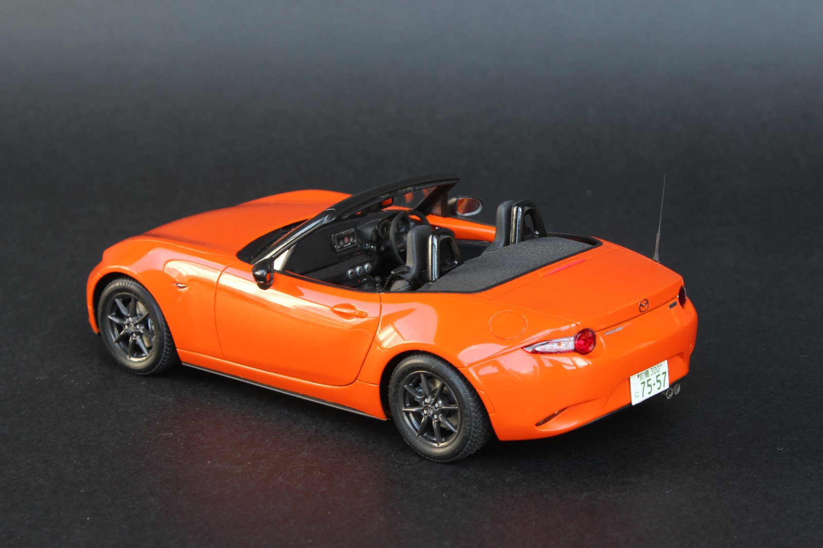

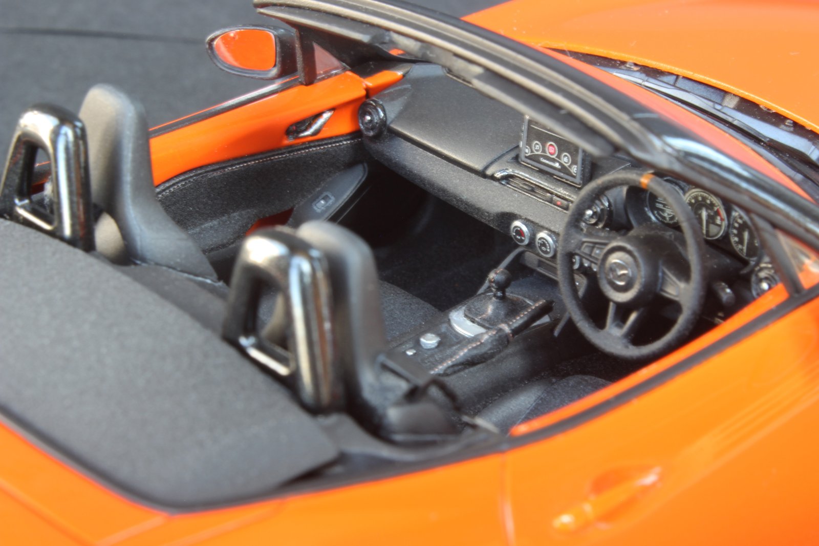

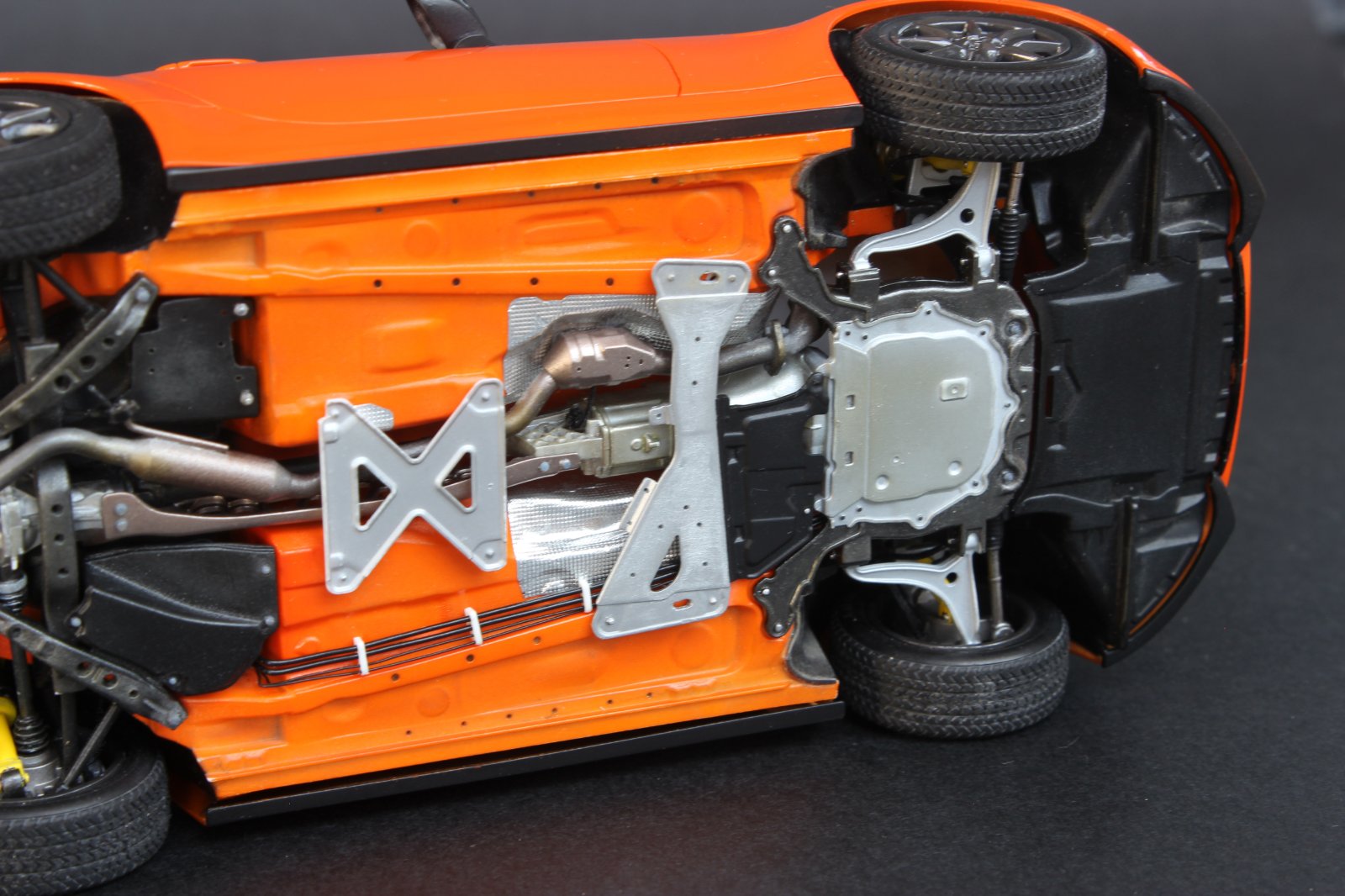

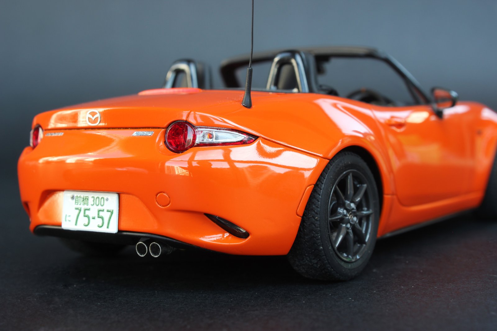

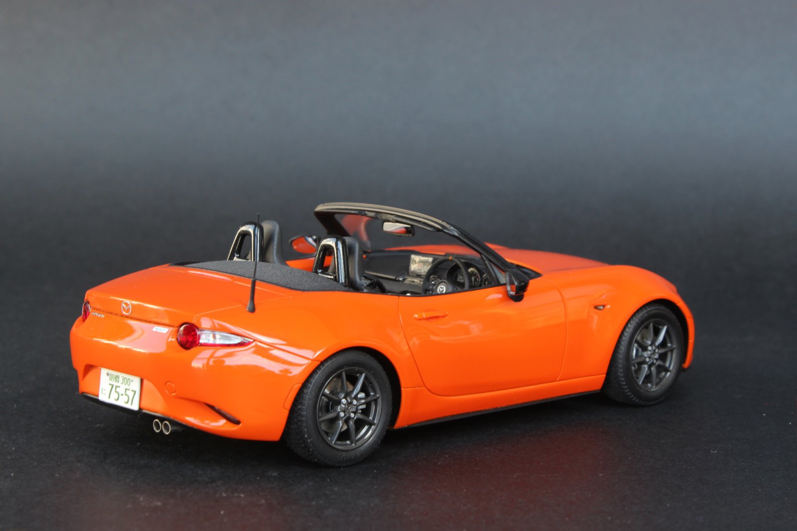

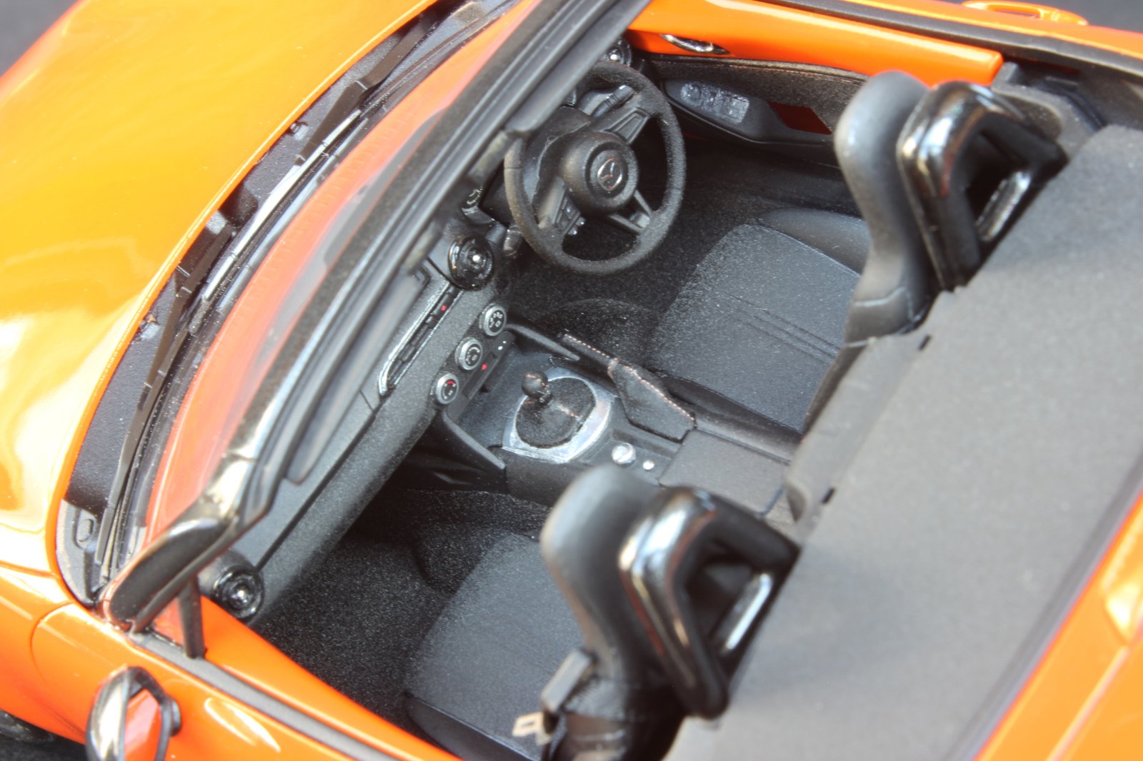

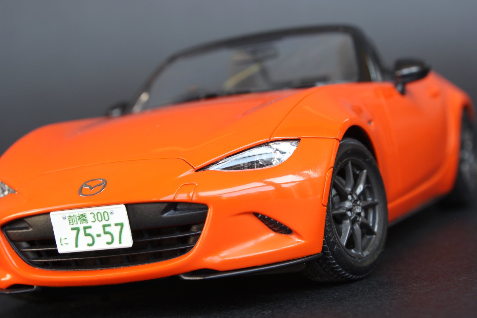

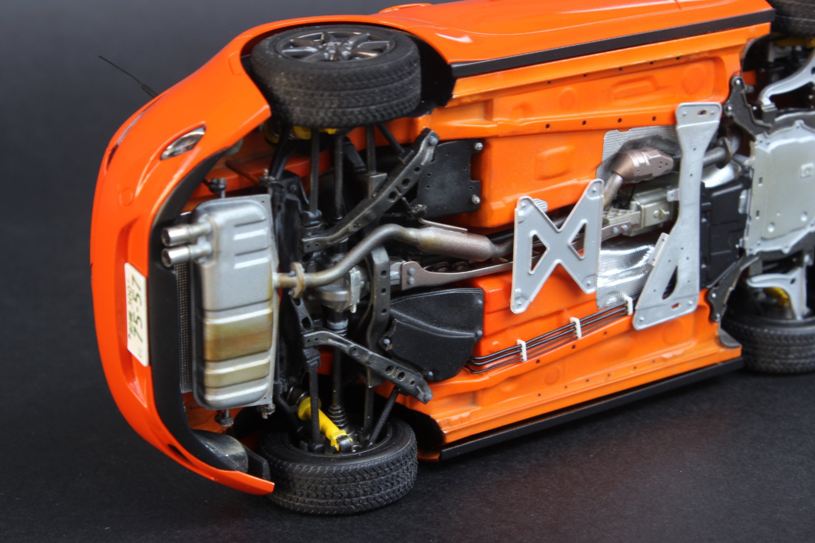

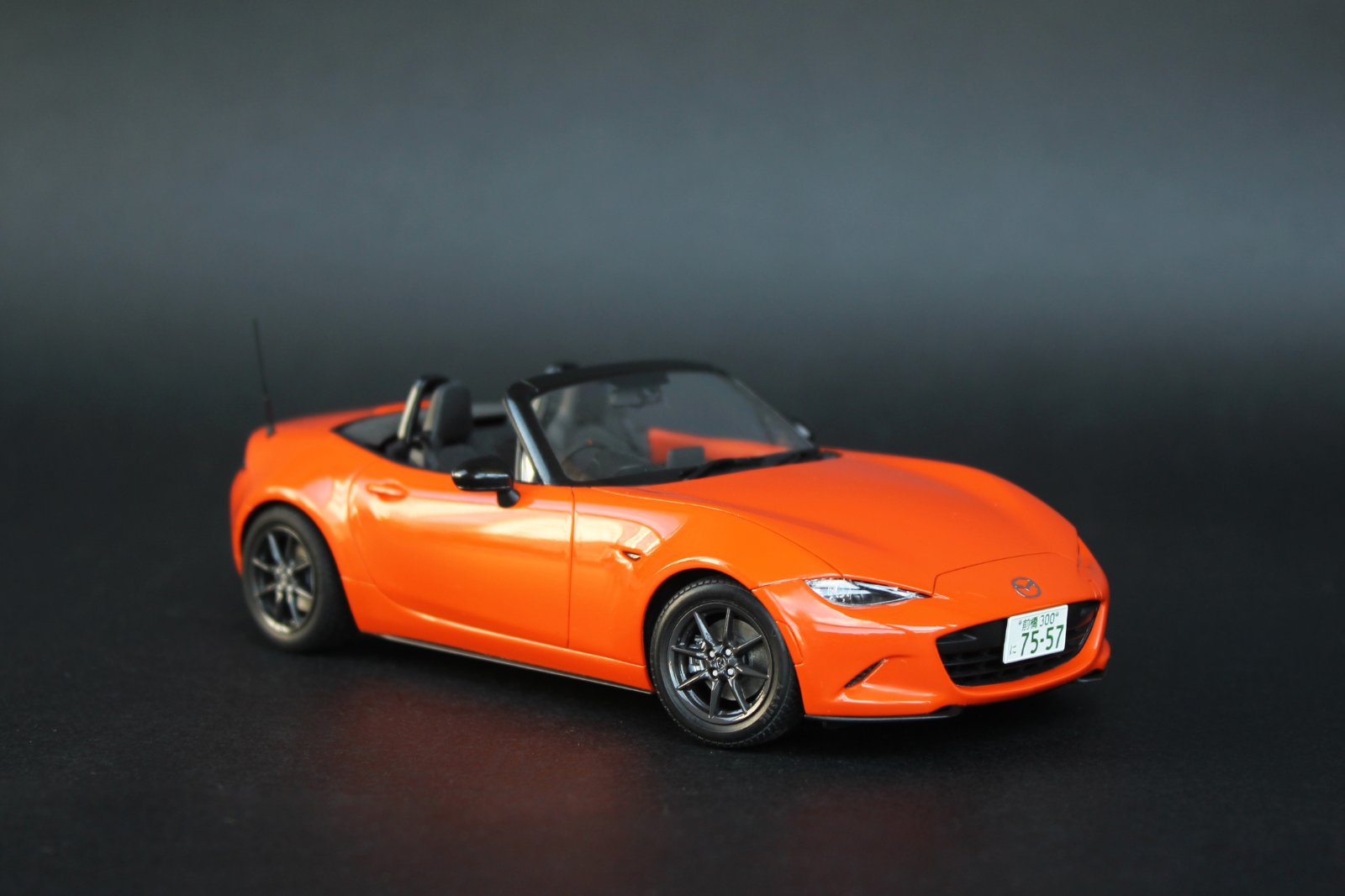

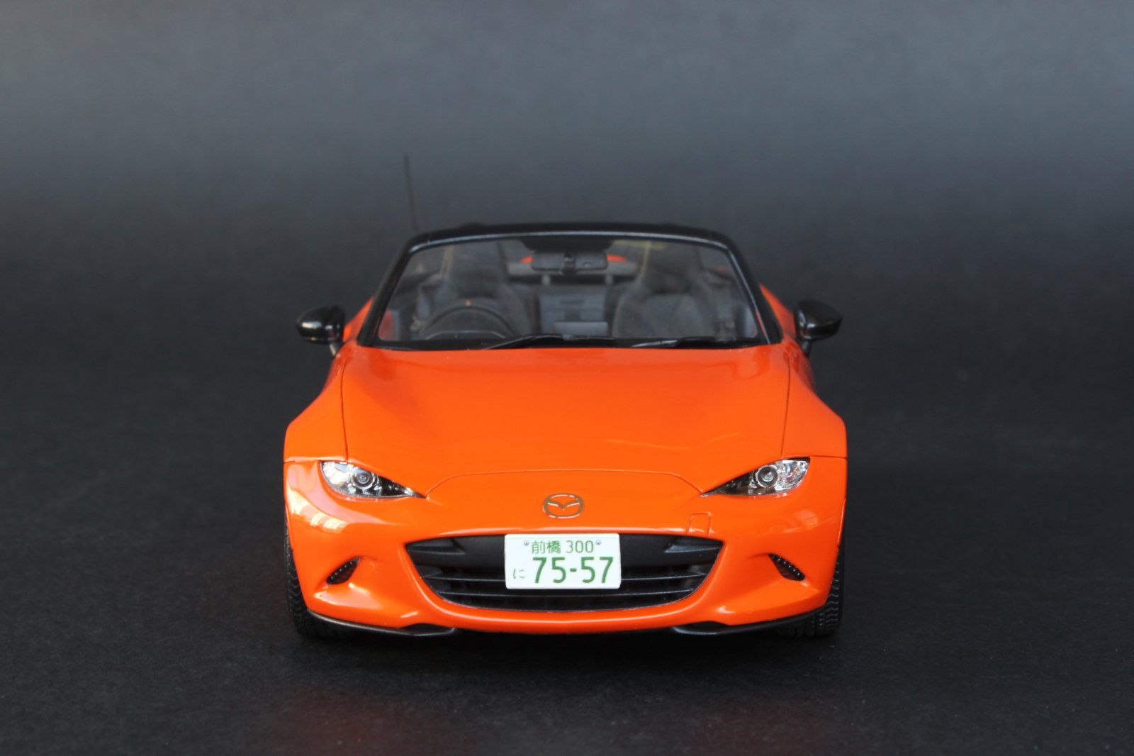

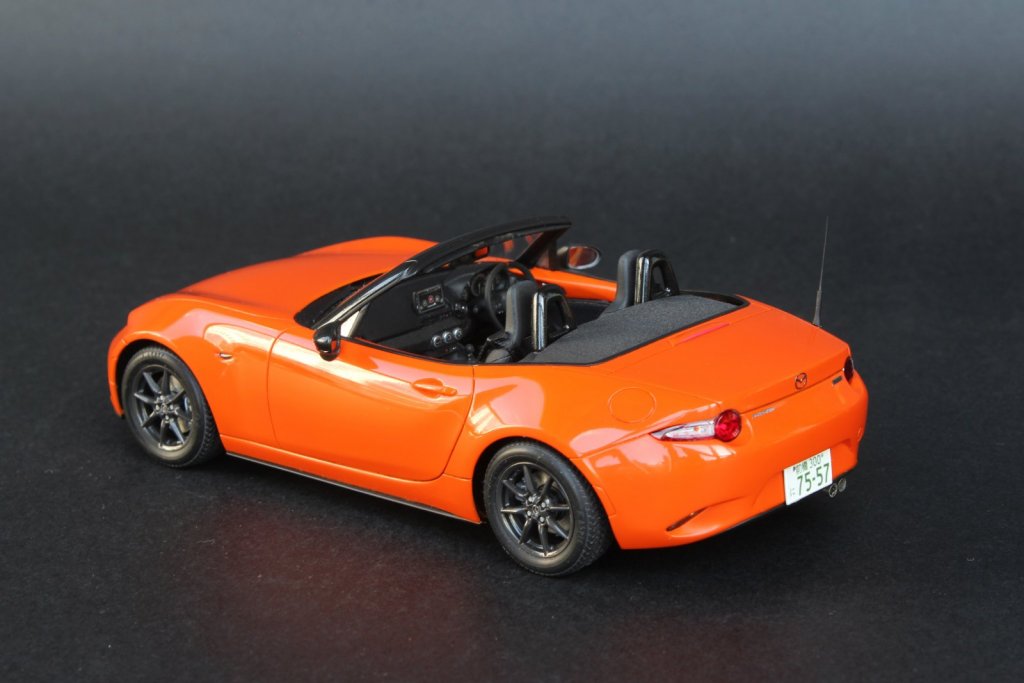

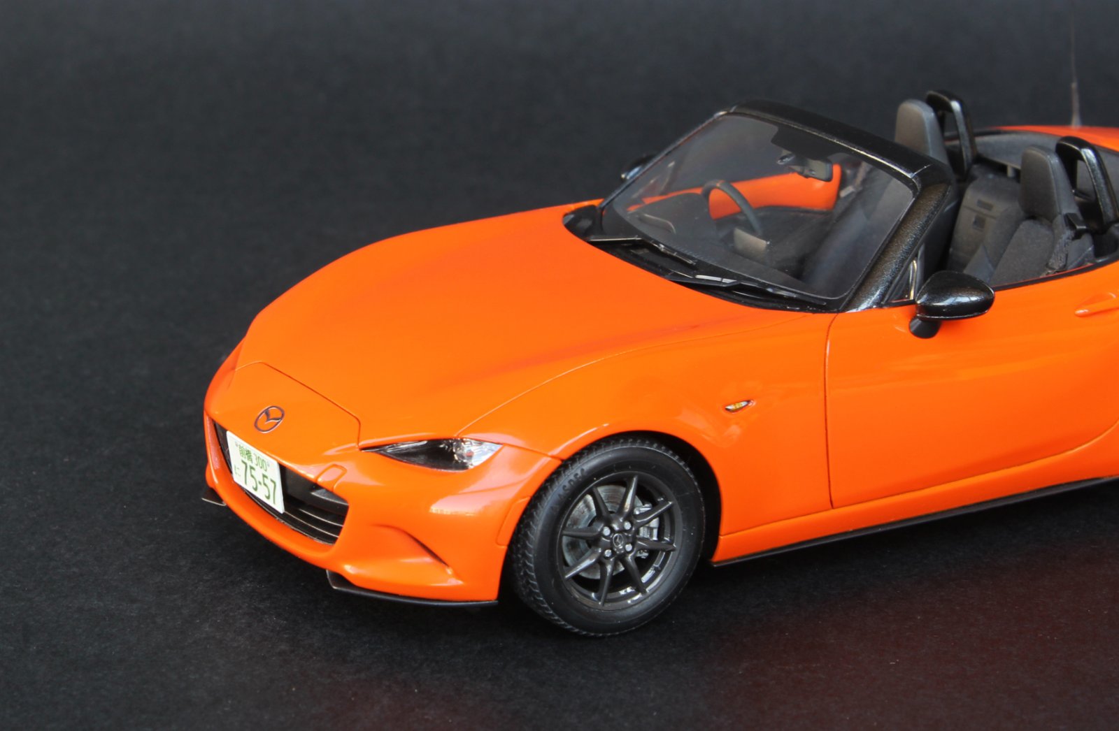

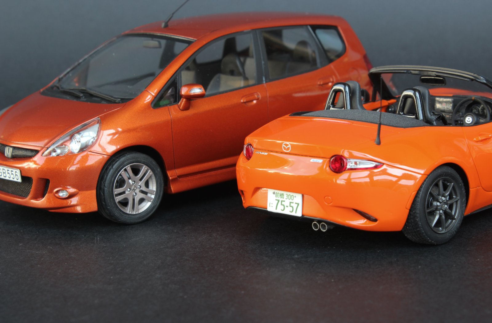

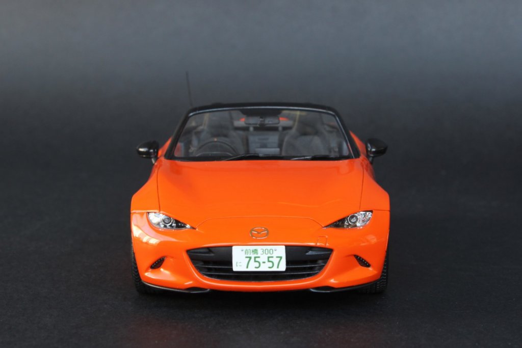

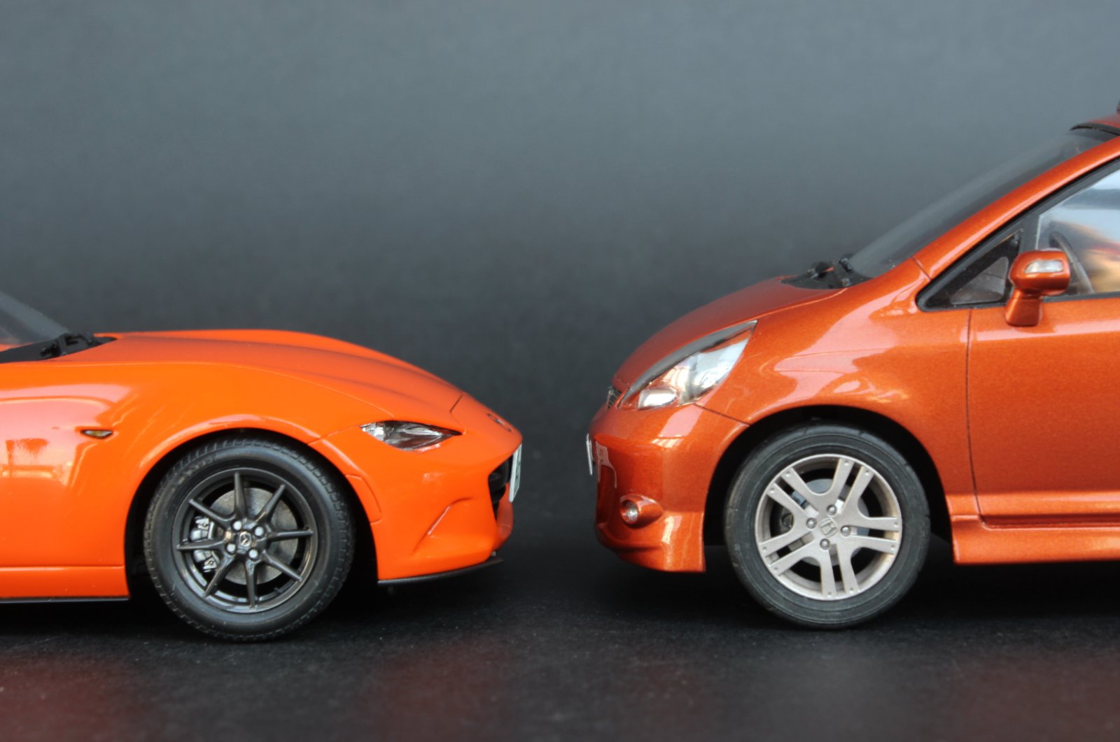

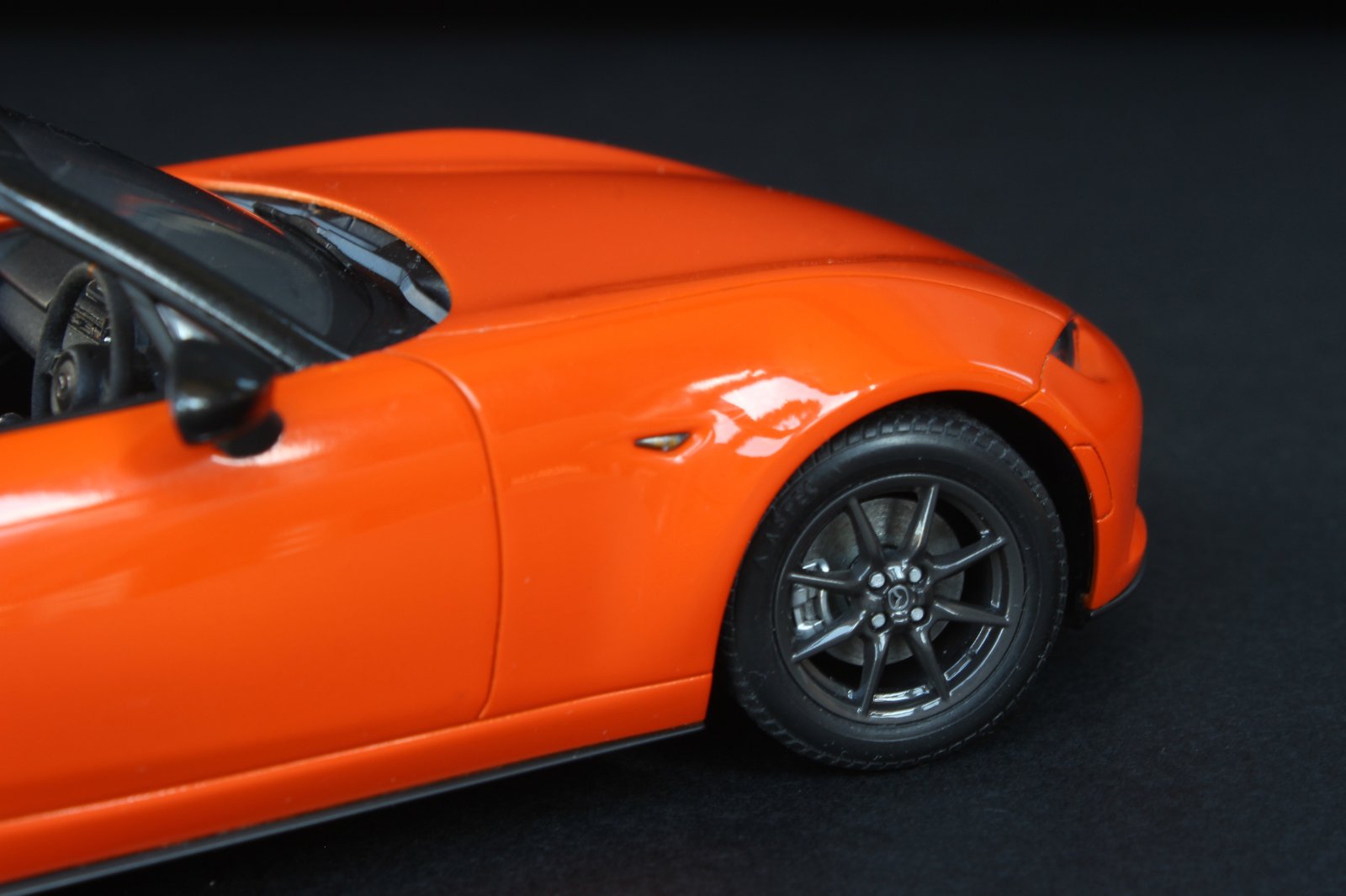

Популярный пост svetmraka 182 Опубликовано 29 Jun 2026, 18:59:08 Популярный пост Жалоба Поделиться Опубликовано 29 Jun 2026, 18:59:08 WIP по ссылке: https://scalecustoms.ru/topic/21818-mazda-mx5-nd-tamiya/?tab=comments#comment-789408Фото в высоком разрешении: https://vk.com/album-122111697_310191932Краска кузов: HobbyLink (HP-1112) и Gravity (Arancio-Apodis)Лак: HobbyLinkКраска салон: черная текстурная краска (FireScaleModeler)Декали (строчка нитки): Mix HobbyМелкие болты/гайки/cмоляные ниппеля: 3д печатьЭмблемы (метал стикеры): в комплекте (Tamiya) Рифлёные теплоэкраны: Ultra Thin Aluminum Stickers (Tamiya)Номерные знаки (УФ печать): EmbossШланги тормозной системы: Тор StudiоРазные допы: реализуемые самостоятельно Пигменты: TamiyaОбщая идея для модели: Mazda Racing Orange, ограниченная серия выпуска, посвящённому 30-летию автомобиля mx5.Выводы: Набор выпускают уже более 10 лет. Тем не менее, качество литья и пластика отличное. На уровне современных моделей. Геометрия не вызвала больших вопросов. Только с рамкой остекления. Деталировка отличная, много мелких деталей, для удобства покраски. В наборе не реализован двигатель и небольшое количество деталей по днищу, что делает модель пустоватой по нижней части. Вариация с закрытой крышей не предусмотрена. В наборе присутствует: фигурка девушки(если хотите посадить за руль водителя), метал-стикеры, маски на окна - что хорошо дополняют модель. Для начинающих не посоветовал бы. Направляющих деталей мало, стыковать мелкие детали сложно. Например, зеркала - есть очень небольшие пазы для крепежа на дверях, но приклеить сложно на уже окрашенный кузов. Можно перелить клей или приклеить криво. В идеале - просверлить отверстие в двери и зеркале и приклеить через втулку. Мои косяки: в основном связаны с перекрасом и снятием краски с кузова. Клей от Mr Hobby, после этой модели отправился в помойку. Либо у меня контрафакт намешенный, либо это ужасный клей, либо не умею им пользоваться. Очень текучий и не клейкий - есть места, где растекся куда не нужно(испортив покрытие) и не склеил ничего. Спаивает пластик тоже ужасно. Повторно пришлось приклеивать отвалившиеся детали перед фотосессией (амортизаторы, сиденье, колесо с тормозным диском). Приобрел Тамию, даже сравнивать не хочу. Плохая работа с маскировочным скотчем. Часть элементов с перекрытием черным цветом имеют рванный край. Декали кнопок стеклоподъёмников наносил после лака матового. Забыл их приклеить перед лаком. Пытался снизить отблески химией разной, но не получалось. Декали строчки тоже не вышли. Они должны лежать на текстурной краски, но прилегали к не ровной поверхности плохо. А после лака терялся эффект структуры на краске. Пробовал подрезать декали, приваривать химией(set и sol), красить в край декали... результат не такой как хотел. Хотя видел что это возможно в других Випах. 13 Ссылка на сообщение Поделиться на другие сайты
cuba_13 3803 Опубликовано 30 Jun 2026, 11:38:00 Жалоба Поделиться Опубликовано 30 Jun 2026, 11:38:00 Из чего напольное покрытие? Ссылка на сообщение Поделиться на другие сайты
svetmraka 182 Опубликовано 30 Jun 2026, 18:56:50 Автор Жалоба Поделиться Опубликовано 30 Jun 2026, 18:56:50 7 часов назад, cuba_13 сказал: Из чего напольное покрытие? Краска текстурная от FireScaleModeler. Она же на сиденьях и картах. Разница в том, что на полу 2-3 слоя. На сиденьях и картах 1 слой. У меня лежит в запасах флок для аналогичных задач, но результат с него мне нравится меньше. Ссылка на сообщение Поделиться на другие сайты
cuba_13 3803 Опубликовано 30 Jun 2026, 18:58:43 Жалоба Поделиться Опубликовано 30 Jun 2026, 18:58:43 Смотрится бомбически! Как настоящий ковролин. Ссылка на сообщение Поделиться на другие сайты
John Wick 4171 Опубликовано 30 Jun 2026, 20:12:00 Жалоба Поделиться Опубликовано 30 Jun 2026, 20:12:00 Лак, подозреваю, 2К? Видны валики на расшивке, все же, надо шлифовать и полировать, иначе выглядит как дайкаст. Проливка расшивки смывкой тоже приветствуется. Это не претензия, просто совет на будущее. On 6/29/2026 at 9:59 PM, svetmraka said: Клей от Mr Hobby, после этой модели отправился в помойку. Какой именно? Есть клеи "водичка" которые хорошо проникают между деталями, если только они хорошо прижаты друг к другу. Во всех остальных случаях стоит использовать более густые. Ссылка на сообщение Поделиться на другие сайты
